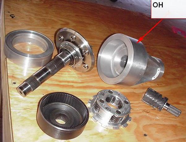

Вот ещё вопрос, а Вы не пробовали использовать для редуктора шестерни от планетарок АКПП. Там всё таки три точки зацепления и передаваемая мощность больше при меньшем весе деталей. Корпус редуктора более компактный и лёгкий может получиться. Я ниссановскую разбирал, шестерёнки смешные показались а мощность за сотню передают, да и соосность валов тоже положительный момент, более равномерное распределение напряжений по корпусу редуктора ::)
Планетарные редуктора из автомобильных коробок изготавливают  заморские кулибины . ответ 426
http://www.reaa.ru/cgi-bin/yabb/YaBB.pl?num=1309332009/420
Количество сателитов в редукторе для вращения пропеллера  увеличивают до 5-6 ти штук . + мелкие зубья в коробке автомат .
Ну это уже надо проектировать специальную планетарку.
Увеличить количество сателлитов там невозможно. По крайней мере в кустарных условиях. Нужна высокая точность их расположения, иначе не получится равномерной нагрузки на все сателлиты, и тогда страдать будут все по очереди из-за крутильных колебаний.
Но вот например на двигатель в двое, в трое меньшей мощности взять крайнюю самую мощную секцию с коробки от двигателя в сотню лошадок наверно можно. Там ведь будет демпфер крутильных колебаний. У меня есть тойотовская коробка. Если я подберу из неё комплект шестерён, вы сможете мне сделать корпус, входной вал с демпфером и выходной вал с фланцами? Это я смогу заняться разборкой коробки зимой. А мотор пока будет от мотоцикла Урал. Поэкспериментирую на аэросанях. Сейчас некогда этим заниматься, но хотя бы узнать, смогу ли я на Вас рассчитывать, или ради одного корпуса проще сварной сделать? Надо будет всё рассчитывать, модель делать. Наверно дорого получится? А какие транспортные кампании у вас работают?
Если к плите Тойота 1KR  Вы планируете  крепить корпус планетарного редуктора ( труба с рёбрами жёсткости )  , в таком варианте можно изготовить даже один корпус . По ценнику значительно дешевле чем точить на ЧПУ из дюралевой болванки .  при желании подробности в личку .
В смысле корпус с плитой одной деталью?! И чтобы вытаскивались все потроха изнутри со стороны муфты, как на АКПП! Это было бы вообще здорово!
Кажется я определился в каком направлении двигаться ::)

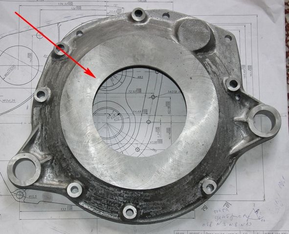

Нужна плита на 1KR-FE. Под Бурановский ременной редуктор,
Плита должна держать изгибающую нагрузку от стакана шкива
на 5 ремней. Посадочные размеры стакана согласуем. Нижний
снимок.
снимок.
снимок.
Плита  используется для крепления редуктора к двигателю , а изгибающие нагрузки это пущай корус редуктора  держит .  Ещё можно на плоскость плиты  ( отмечена стрелкой ) прикрепить стальной лист  20-25 мм , он точно с любой нагрузкой справится .
Если плиту доработать напильником - можно  и лонжерон крыла к плите прикрепить .  Кто крепит -тот и испытывает .
