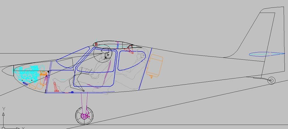

И вернемся к баранам.
Закрылок фаулера сложновато, просто ось всё таки смещеная вниз и предкрылок по желанию ( сейчас без него будет).
Хорда 1100, размах 12 метров итого 13,2 квадрата.(удлинение 10-ка).
Вес 750кг нагрузка 56 кг/м и на мощность 7,5 кг соответственно. Закрылки на 2/3 размаха Су дадут 2,6 примерно итого взлетная скорость 66км/ч
вес пустого 375кг, полезная нагрузка 375кг.
Посадочная схема 2+2.
Скороподъемность 5 м/с с полной нагрузкой
Скорость максимальная 215км/ч
Разбег до отрыва с полной нагрузкой по мокрой траве 102м.

А мне, вот, кажется, что  форма фюзеляжа в области задней скамейки неподходяща для реального 4-х местного... Низковато там, кажется... И ноги сидельцев затекать будут, кажется на первый взгляд... Да и куда они там под задницу передних ноги свои засунут?.. :-/
У Спортсмэна тоже есть эта беда, но там так исторически сложилось из-за складывания крыльев и изначальности проекта под 2-ух человек + 150 кг в багажник...

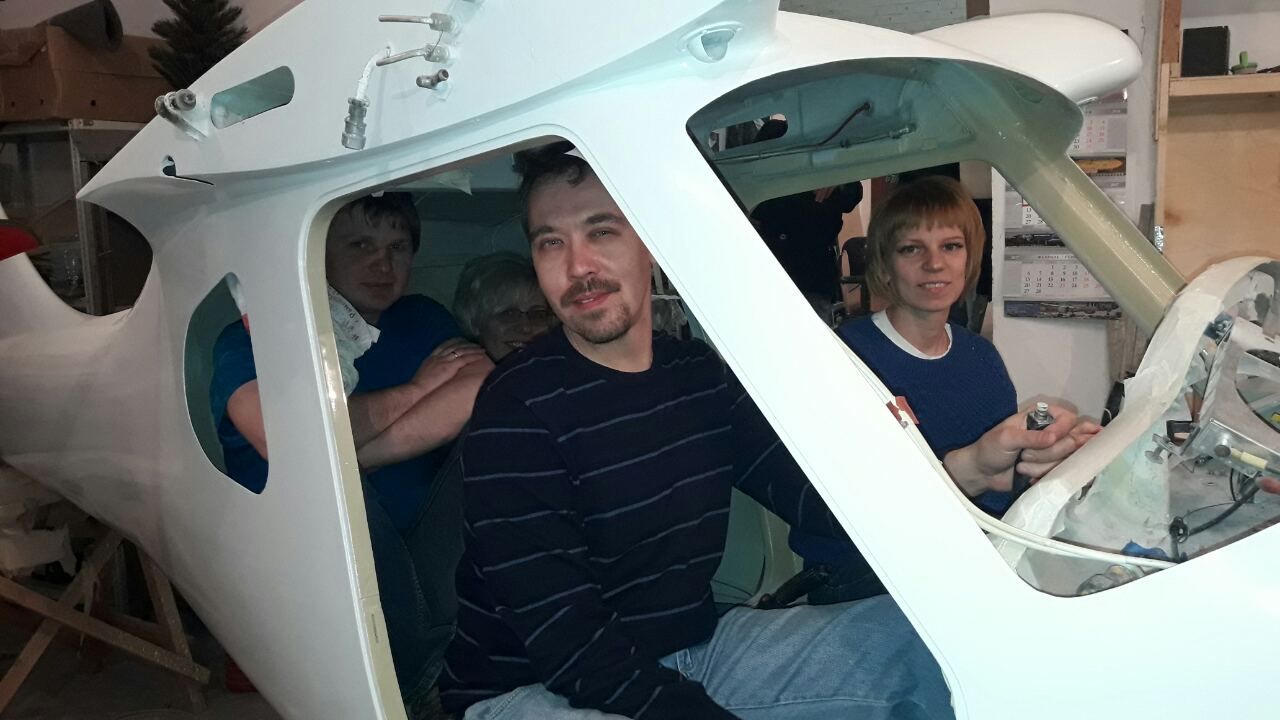

В общем в А-27 можно в четвертом замахнуться, но когда у тебя рост 1,8м и вес 96кг уже как то не очень и коленки в ушах жмут. А по ширине нормально кстати 1,0м там.
Где то на 200мм надо задний салон удлинять думаю, тогда норм будет, всё таки схема 2+2.
