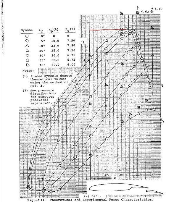

    130,6 КБ · Просмотры: 192
Дело в том, что закрылок Фаулера имеет высокие Су, но срыв очень резкий, поэтому и нужен предкрылок, что бы реализовать полностью закрылки. (не боятся доходить до высоких углов атаки)
С выпуском механизации уменьшается критический угол атаки. Поэтому вместе с закрылком применяют предкрылок чтоб увеличить  крит угол атаки.

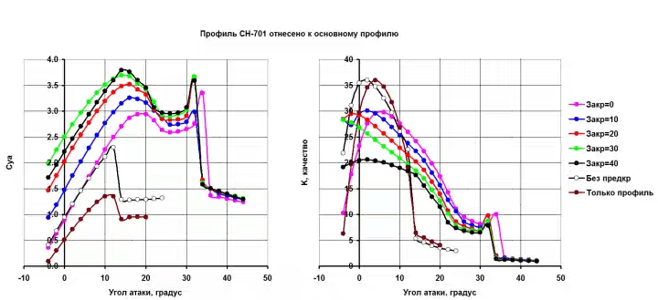

GA(W)-1 не нашел с предкрылком, нашел кларк-У
с предкрылком и закрылком фаулера, но картина одинаковая.
Отмечу, резкий срыв всё равно, но на угле 24 градуса.

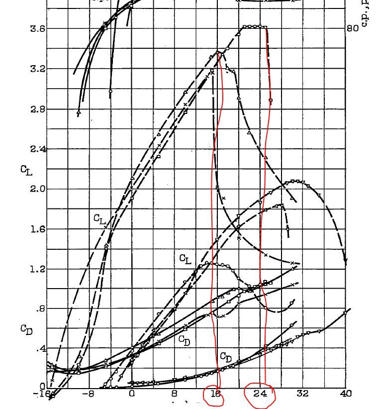

    114 КБ · Просмотры: 227

Леха Магнум предкрылок утягивает на большие альфа срыв с крыла. Затем с предкрылка срыв.

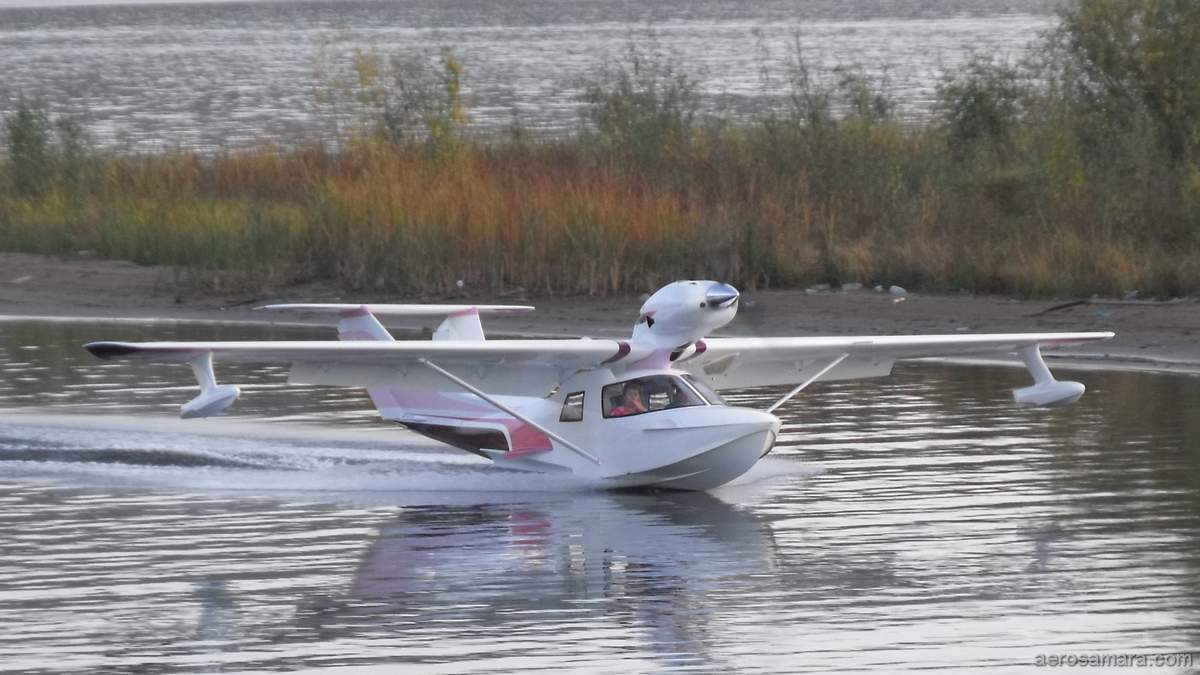

Пример самолет аненкова Л-31
http://aerosamara.com/archive/old-72/
С производителями я знаком, так что крыло можно думаю будет у них позаимствовать. Только предкрылок сделать надо будет.
Этот самолет Л-31 реально таскал 4 человека по 80 кг.?И сколько далеко?Л-42 да-четыре таскал.Глядя на фото л-31 ,на это огроменное крыло,ему только предкрылки не хватают.Мне кажется если урезать размах до поплавках,ничуть не хуже взлетит.Аненков сделал его для полетов вокруг,с учебной целью,для учебы.
