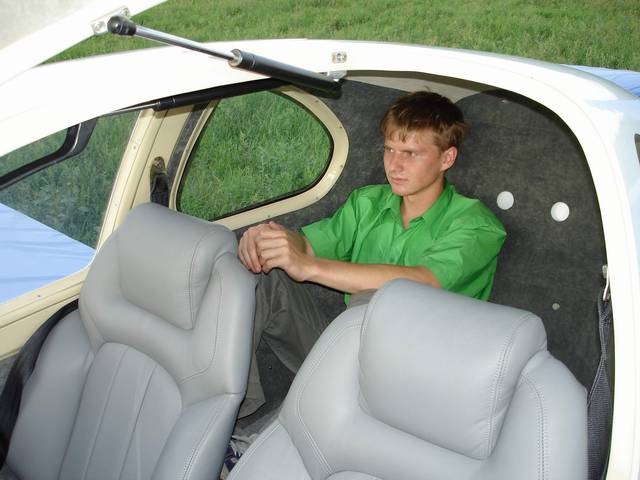

Можно в любой 2-местный самолет самолет набить 4 человек.
Если мотор достаточно мощный - полетит. Полосу подлиннее .
А вот расчета прочности этого чудо самолета никто не видел. Думаю, что его и нет.
А-33 с 3-мя летал и садился на такие полосы, что Ан-2 не сядет. И с 4-мя полетит. И с 5-ю полетит.
    37,4 КБ · Просмотры: 218
Впятером на колхозное поле?
Просим, просим! 🙂
Впрочем, это перебор, конечно. Это же не STOL.
А вот на классический ДОСААФовский грунт и впрямь интересно, как сядет. И полетает там хотя бы часов 100...
А еще хочется увидеть перегрузку +4 на акселерометре нэзалэжного Патриота при наличии присутствия на борту пятерых хлопцев. На профильной ветке предлагал, но в ответ, как и ожидалось, только какашками закидали. Видать, решили не рисковать 5-местным самолетом.
