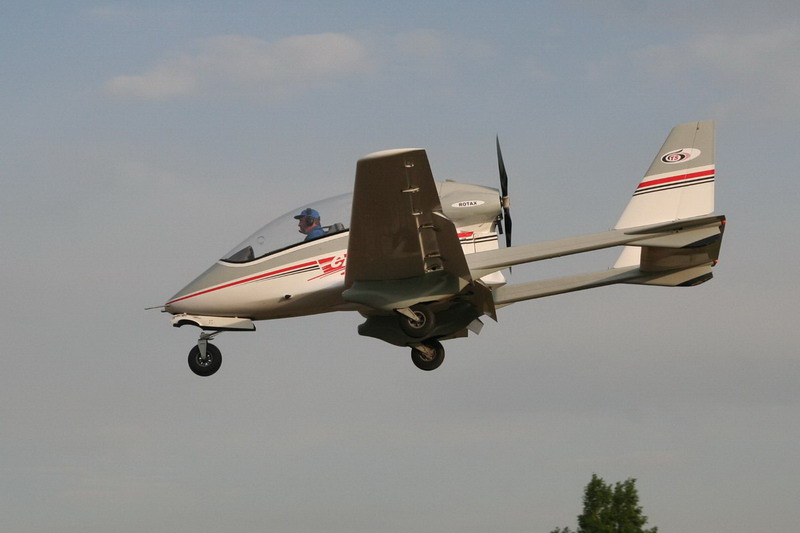

Сейчас есть самолет А-27М (912 ULS) с не очень удачным крылом для крейсерских полетов.
Вот это и попытаемся исправить. Крыло будет прямое, хорда 1,1м
Сейчас основной вопрос это механизация
1. щелевой закрылок со смещенной осью вниз
2. закрылок фаулера на рельсах
3. закрылок фаулера на штырях (сложная конструкция, но не торчит ничего в потоке)

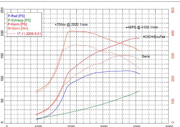

Да вобщето ротакс нормальный вариант.. Лучшие показатели при вес/мощность в продолжительном режиме.
Хотя для крейсерского самолета есть один любопытный вариант.
Мощи  150 коней (хотя можно до 160+ сил раскочегарить)
Тяжелый-вес как 2.5 ротакса. (165кг)
Зато
-дизель
-ненужен  редуктор

Вы лучше по закрылку подскажите.
Нужен разбег 150м при весе 800кг и мощности 100л.с.
Значит механизация, которая бы давала Су, и не сильно увеличивала Сx.
Меньше 300м не получится. Или пороховые ускорители.
Сейчас разбег у А-27М 100м вес примерно 650кг.
при весе 800кг не летали, но думаю не больше 150..200м будет.
Но там 13,5 м^2
А на проекте всего 11м^2
так что нужна мощная механизация, которая бы увеличивала бы Су, без сильного увеличения Сх.
