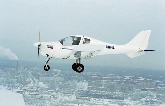

Чтобы выбрать площадь крыла недостаточно прикинуть посадочный Су. Нужно делать расчет потребных и располагаемых мощностей с разными массами, иначе он с убраным закрылком будет на вторых режимах летать. Как Элитар. А быстрее не разгонится. Все это же уже сто раз проходили. маленькое крыло, тяжелый самолет - и результат известен.
    23,4 КБ · Просмотры: 283
Да , самый известный - на MCR Мишеля Коломбана: там крыло просто огромно.

Элитар это странный самолет, я на нем летал кстати и отмечу он летает примерно как 172 Цесна, это мы просто расслабились и привыкле к разбегу меньше 100м и скороподъемности в 5 м/с.
Так же и у самолета Коломбана, скороподъемность с 912 ротаксом 2м/с и разбег больше 300м и это нормально считается, за счет этого и везет четверых с таким маленьким крылом.

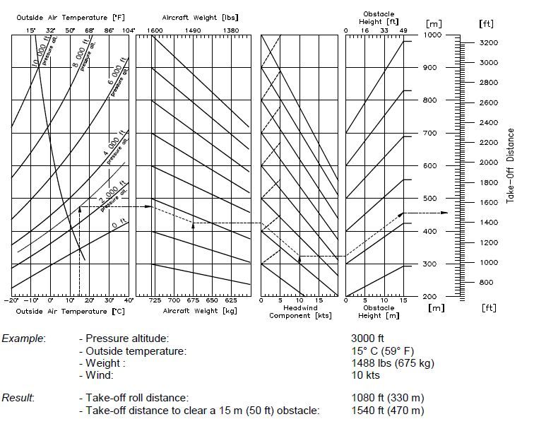

У меня оптимум получился на размахе в 14м, дальше уже масса лонжерона начинает быть очень большой при хорде 0,8м.
Но реально после 10 метров размаха характеристики уже не растут и после 14м за счет увеличения массы начинают уменьшатся. (при одинаковой площади).
Т.е. за счет именно качества уменьшаем потребную тягу, а не за счет площади и меньших скоростей.
На димоне всё верно сделали, только масса зашкалила, как раз из за крыла(поэтому и высокоплан, поэтому и подкос)
и ни кто не жалуется, что разбег 400м, отличный самолет
http://www.diamondaircraft.com/wp-content/uploads/2016/01/DA202-Rev-18.pdf
    93,6 КБ · Просмотры: 299
