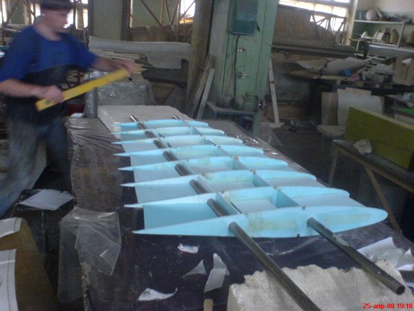

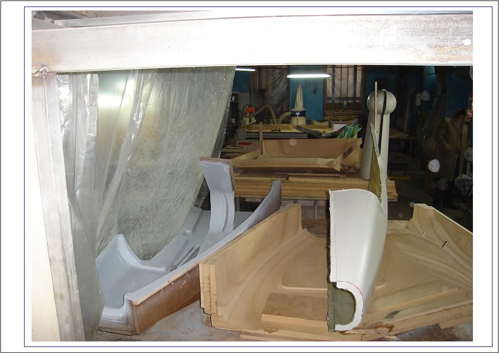

а куда вы дели стоимость оснастки миллионов эдак в 20 руб. Ибо без точной и след дорогой оснастки выложите из угля дулю.
Ручками, ручками, станки с ЧПУ дорогие, а время есть пошкурить 😀
Поэтому крыло и прямое.
Готовый стабилизатор в этих матрицах.
Вот с такой оснасткой и при моторе Ротакс 914 дай бог вложиться в 250 кг загрузки (пилот топливо коммерч.)
Я вот что то не вижу взамосвязи.
ЧПУ ускоряет процесс, но формы задает конструктор.
И я знаю уже достаточно много неудачных ЧПУ дизайнерских проектов самолетов.
И даже если делать на ЧПУ, то цена оснастки ни как не 20 млн.
Стоимость обработки примерно 4 руб. 1см^2 в самолете где то 40м^2 соответственно 1,6млн. рублей.
Возможно на сложных деталях его использовать, типа дизайнерских приборных досок, панелей интерьера.
Но от этого самолет лучше летать не станет.
Вот когда начнете стыковать поперечный набор с обшивкой...... тогда и вспомните о 20 миллионах руб.
А связь вот какая  83кг х 4 = 332 кг + 50кг ГСМ + 105 кг СУ =487 кг.  750-487=263 кг. 263 кг на планер седенья управление и проч. при нагрузке на метр квадратный крыла не более 35 кг...

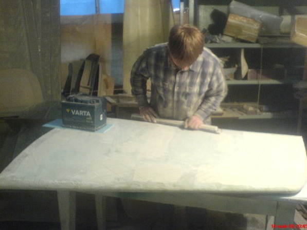

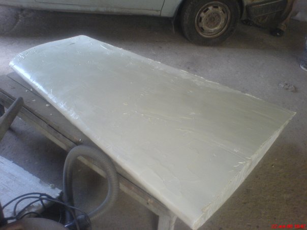

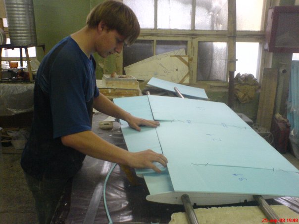

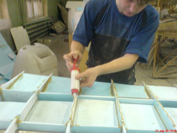

По поводу стыка нерьвюр с оболочками, там проектировать надо нормально, обычно компенсация делается, разными способами,
Также используется плазово шаблонный метод, т.е. для понимания на кривую матрицу фюзеляжа наклеивается линолиум обычно 3мм и делается шпангоут в этой матрицу и будет вам ровный зазор в 3 мм например. Есть ещё несколько приемов, но долго объяснять.
По мимо этого например на самолете А-33 в консоле крыла нервюр примерно 1шт и так бортовая, и шпангоутов полноценных 3шт (моторная, под спас систему и в киле хвостовая, она же стенка киля) и ещё короб для крепления крыла(полу шпангоут хитрый)
3-х слойка жеж, не метал где каждые 100мм надо подкреплять, иначе устойчивость потеряет.
Конечно, конструктор может нагородить огород, где без ЧПУ ни как, надо просто учитывать это при проектировании, как делать изделия.
Вот например рамка фонаря, это единая деталь формуется за один раз, всё ручками сделано.

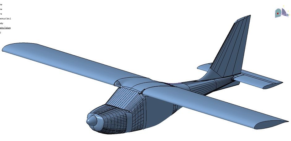

Ну вот потихоньку прорисовывается.
Сильно ничего не меняется, А-27М отличный отработанный самолет.
Так что изменения невеликие, только кабина пошире и крыло побольше.
Кто летал на А-27М замечания в студию, что бы на новом самолете всё устранить.

Посчитал ещё раз параметры
масса пустого 380кг
максимальная взлетная 750кг
Полезная нагрузка 370кг
(2 пилота(84*2) + 140л. бензина(140*0,75=105кг) + 77кг груз) или
(3 человека 84*3=252кг+140л. бенз (140*0,75=105)
покатушечный вариант
(4 человека(84*4)=336 и 25л бензина(25*0,75=18кг))
площадь крыла 13,8м нагрузка 54кг/м
Размах 11,5м
скорость сваливания 70 км/ч (с закрылком)
крейсерская скорость 200 км/ч
Максимальная скорость 220км/ч
Разбег до отрыва 150м (с полной нагрузкой)
Скороподъемность 4м/с (с полной нагрузкой)
Допустить перегруз до 800кг (по прочности)
При этом разбег 200м
Скороподъемность 3 м/с
Скорость сваливания 75км/ч
максималка и крейсер где то тоже самое останется.
Размеры кабины больше, чем на 172 цесне, т.е. ширина 1,25м у пилотов будет и 1,1м у пассажиров.
