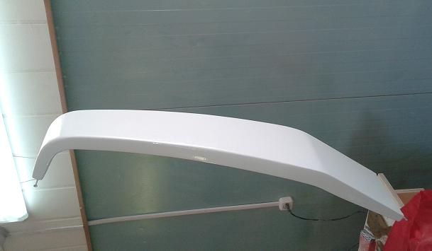

Посчитали стоимость Основной рессоры.
получается 11530 руб.
Это просто пластиковая рессора, без железа.
Окрашенная в нужный цвет.
Цена как для версии 115кг, так и для версии пилотажной одинаковая. Вес тоже примерно одинаковый 4,5кг.
Также подходит для самолетов весом до 300кг.
Типа арго-02.
Также есть возможность расчитать и изготовить любую рессору, для любого веса(недавно сделали для самолета 1600кг)
Потихоньку считаем цены на остальные детали.
Вот стойка на самолет весом 1600кг
цена на них 60 тыс. руб. за комплект (их 2шт. левая и правая).
