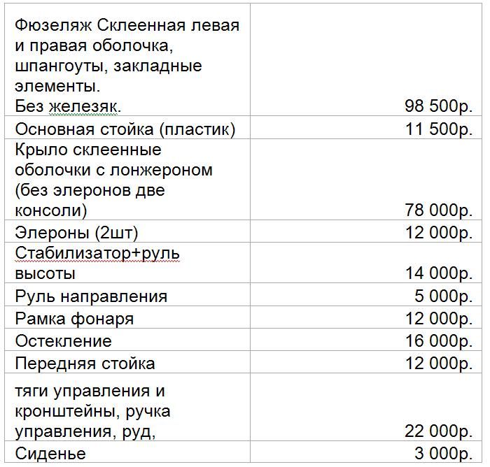

Посчитали цену на фюзеляж, как А-21М, так и А-21UL.
В комплект входит
Склеенная левая и правая оболочка,
шпангоуты, закладные элементы.
Без железяк.
Вид будет как на картинке.
Цена будет 98 500 руб.
К сожалению, без вклеенных шпангоутов нельзя сделать,
т.к. склейка в матрице осуществляется, а это большой кусок работы.

Посчитали примерную цену КИТ комплекта, получается около 300 000р.
Вне зависимости UL или Acrobat,
Трудоемкость одинаковая примерно.
