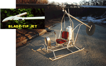

интересно, а почему именно перекись?
ну кроме экологии.
шум? температура? давление?
в сети инфа и о пропановых вертолетах такой же схемы.
пропановых заправок у нас валом. и цена его не кусается...
http://www.rqriley.com/glu-heli.htm
[media]http://www.youtube.com/watch?v=OK5Cq9AiqZk[/media]
http://www.aviastar.org/helicopters_eng/gluharev_emg-300.php
http://www.vortechonline.com/g1/

это ПВРД 😎 Конструкция новая, специализированная под "Реактивный вертолёт" (таких, либо подобных, пока не встречалось. "Тематику" отслеживаю ПОСТОЯННО.)
Да. И все-таки ВРД, эффективность которого зависит от степени сжатия, массового расхода воздуха и степени подогрева в камере горения. Это три "кита" ВРД. Для прямоточки нужна скорость, чтобы достичь большого Рк. И не надо забывать про скачки уплотнения во входном диффузоре, которые появятся при тех же скоростях. ПВРД становится термовыгодным при махах более трех. "Физику не обманешь"- не я сказал, но я верю. Спасибо.
К чему ЭТО? Только к одному - именно по его закону, получается получить Pk, равное 12-ти, при расчётной окружной, порядка max...
{...Только к одному - именно по его закону, получается получить Pk, равное 12-ти, при расчётной окружной, порядка max...} Если докажете, то поверю, как и Даниилу. А если боитесь, то сначала, запатентуйте. И не забывайте о публикации, она все-таки дает Вам, приоритет.

;D ;D ;D Да нет же! Этой "Юле" далековато, до моей техники! Представьте себе то, что расход топлива на каждый двигатель(их 2 на вертолёте, по кол-ву лопастей), составляет 0,8 - 1,6 гр/сек(это диаппазон расхода, в зависимомсти от загруженности вертолёта, и режима полёта) и при номинале, 50 кг топлива хватает на .... Ну в-общем Вам подсчитать будет куда более интересней! Да и ротор был 7метров, когда я видел его последний раз.
