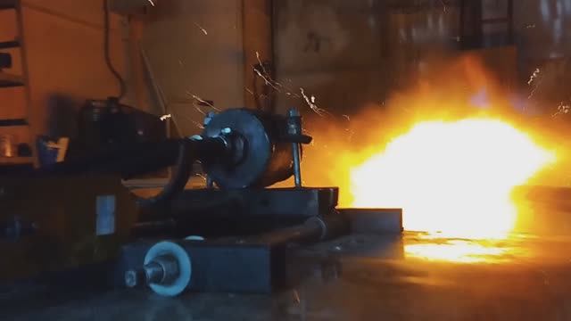

Вот видео парня который делает детонационный двигатель в гараже. За старания остаётся только похвалить!
Вот без обид - какой такой ваш? Вы реально думаете, что конструктора маются с многоступенчатыми турбинами потому, что не смогли придумать простенькую турбину револьверного типа? Время простых решений давно прошло, сейчас рулят расчёты ИИ и высокая технологичность производства.
А на Ваш двигатель мы с удовольствием посмотрим, когда он будет хотя бы крутиться.
Не смогли. Патента как раз об этом и говорит. Поиск шел не только по советским и российским патентам, но и по мировым базам.
И у мужика на видео - реактивная камера сгорания, может быть что и детационная , но не двигатель. Двигатель это когда он самодостаточный лишь требует подачи топлива, не сколько не умаляя труд автора на видео этого не увидел. Кстати он сам об этом и говорит в конце видео.

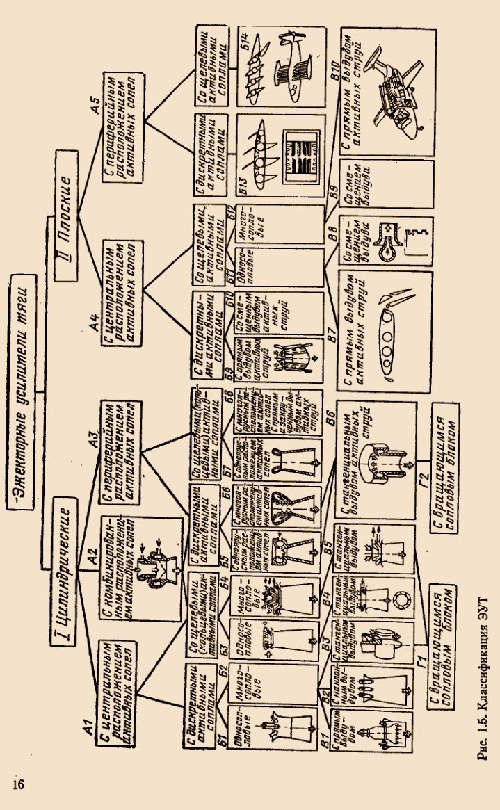

В данном случае это не двигатель, а агрегат создающий подъемную силу используя реактивную струю от двигателя. В нем нет подвижных частей. Поэтому в отличие от винтовых устройств безопасен. В конечном варианте, это будет универсальный модуль который может работать в паре или несколько пар вместе, быть использован как отдельная платформа для подъема грузов установленных на поддон. Может быть использован как силовая установка для летающих машин, мотоциклов и т.д. Вы делаете свою машину как вы ее видите, ставите готовый модуль, подключаете к баку и аккумулятору и полетеле.

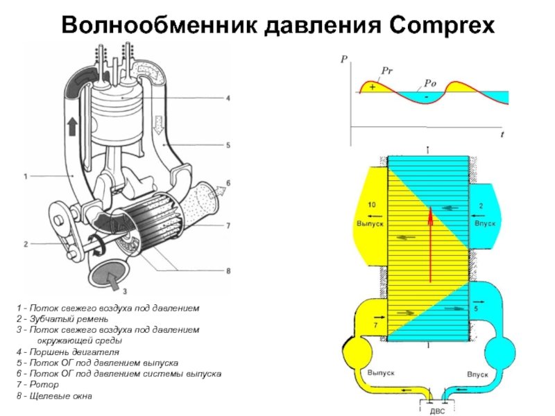

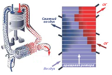

На двухтактнике возможна работа этой системы?
Да, разница в сгорание в Камере Сгорания - ПуВРД сгорание происходит при постоянном объеме, а у двухтактного при постоянном давлении. Но подвод воздуха и истечение газов можно организовать аналогично.
А это вот из этой книги, все возможные варианты ЭУТов.
Книга есть в файлах форума. В свое время ее туда Уважаемый Вячеслав поместил.

Добавлю, что до определенных мощностей двухтактный двигатель с турбокомпрессором и Принципом Каденасси ( Когда для снижения потерь используют акустические резонаторы в выхлопной системе: отражённая волна возвращает часть газов перед закрытием окон) они выигрывают у газотурбинных двигателей. Это примерно до 100- 150 л. с., затем более эффективными становятся ВРД, за счет большего количества пропускаемого через себя воздуха на единицу времени и соответственно большую мощность или импульс. Тем более двухтактные двигатели, достаточно проработанный и имеются в наличии, соответственно и стоят намного дешевле.
