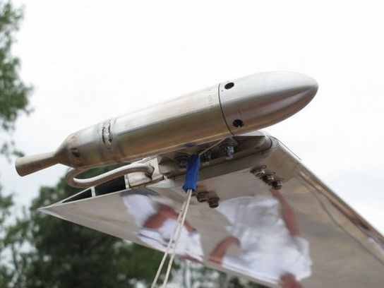

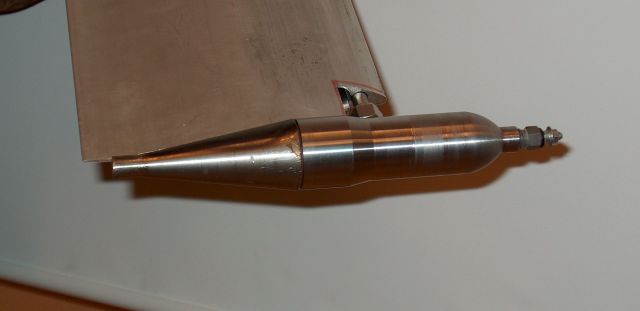

Вот примеры установки на экструдеры наши: профиль 8Н12 хорда 200 и хорда 190 мм.
    23 КБ · Просмотры: 152
    12,7 КБ · Просмотры: 122
Что же придется подождать, когда родится, а как установить и на что - уже давно ждет своего часа.
Всеволод! Это очень дорогое удовольствие для вертолёта! И к тому же небезопасное! Для автожира - да, да и то, одноразово в первом взлёте. Далее - только мешающее по сопротивлению "приблуда", необходимая для следующего взлёта :IMHO
