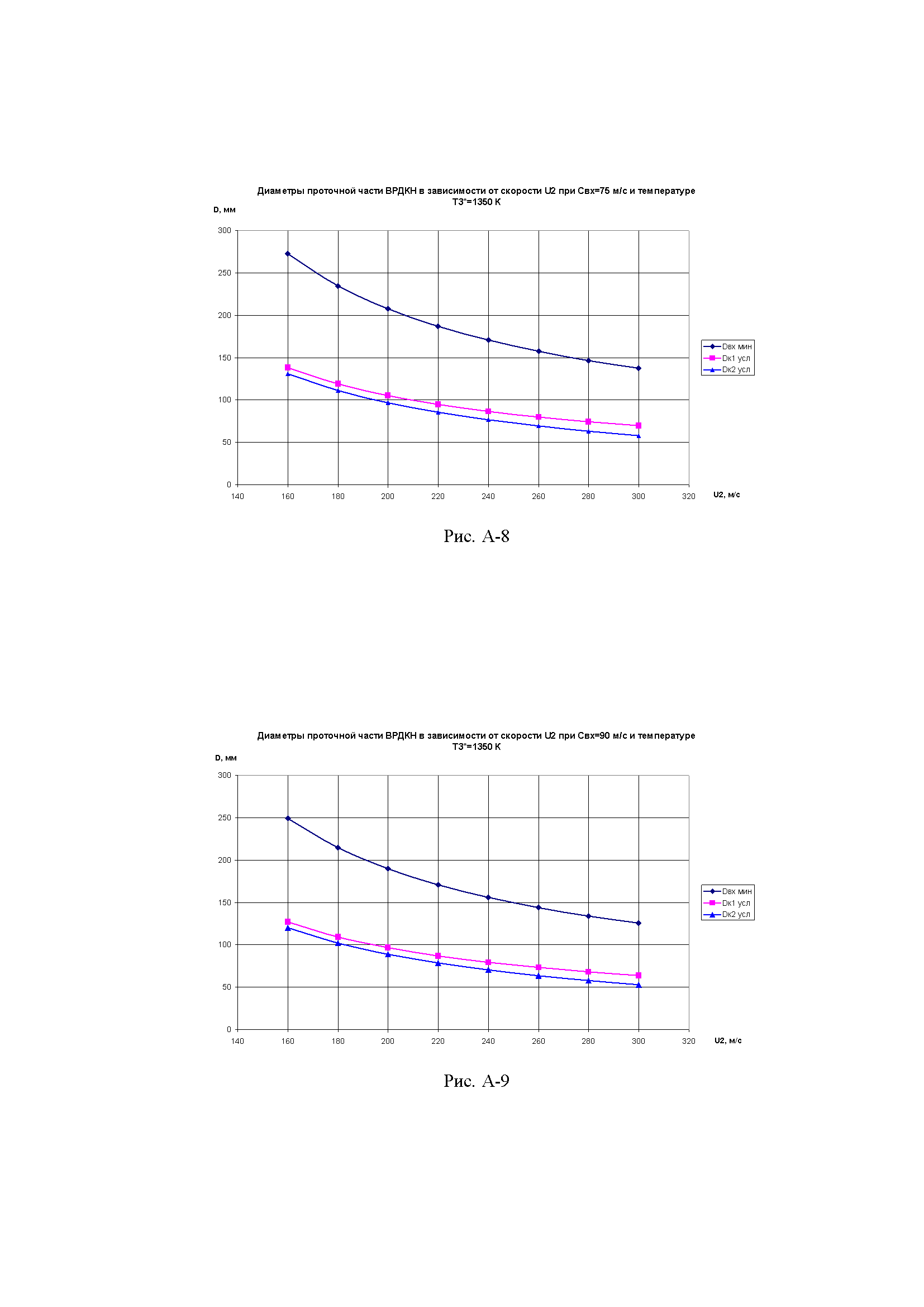

Очередной шизоидно-математический бред недоучки-счетовода из овчарни.

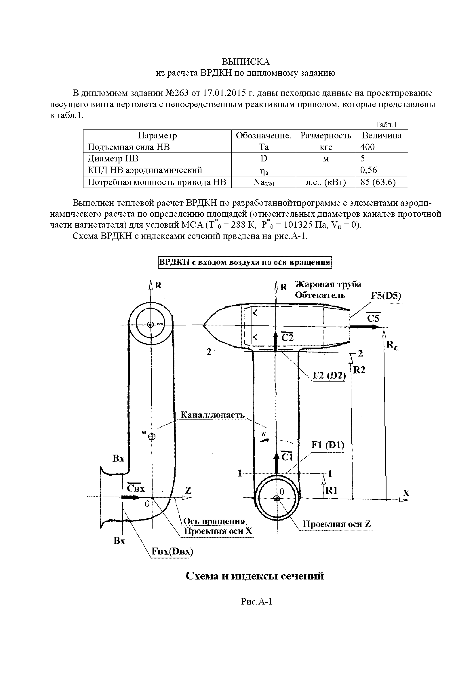

Опровержение этого бреда можно найти во вложении к посту. Диплом прошёл на бис.

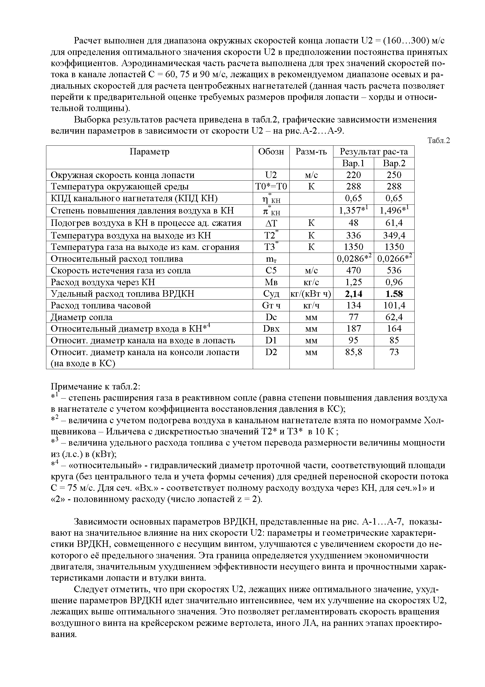

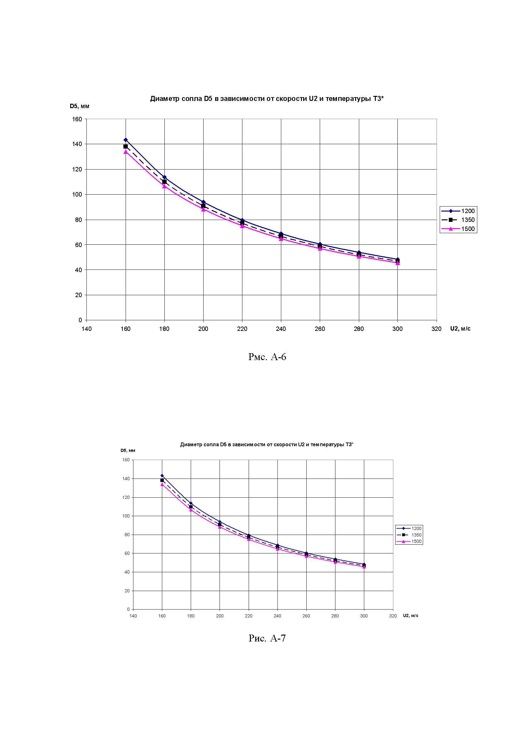

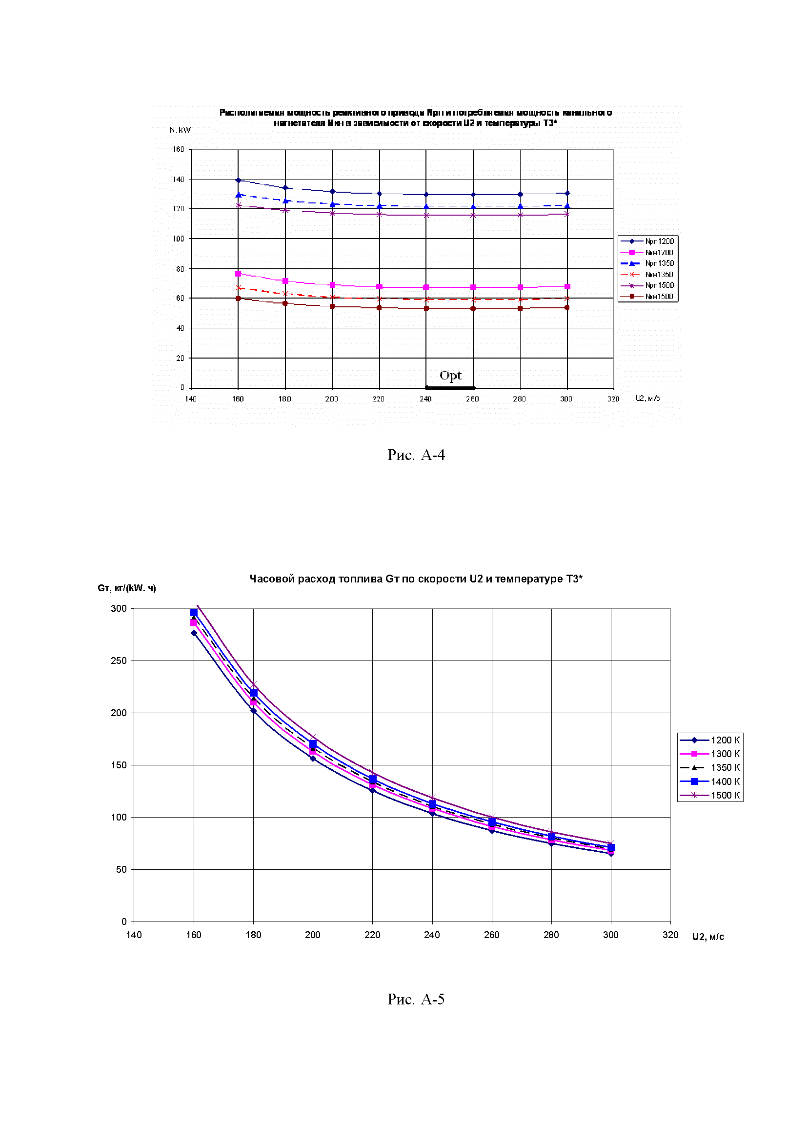

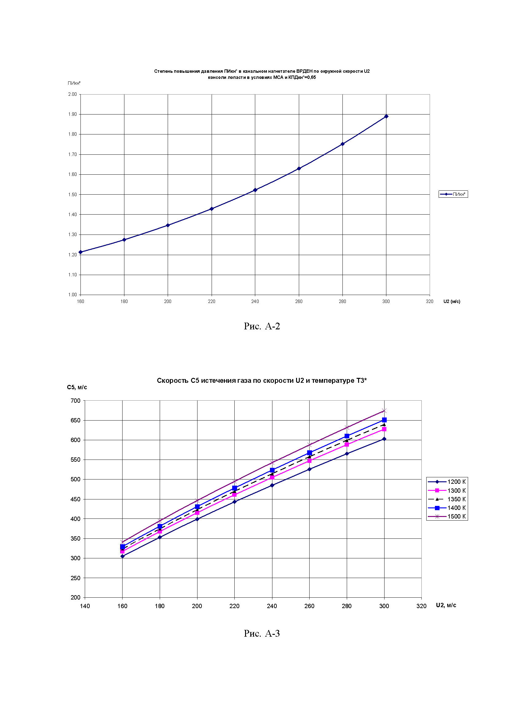

Теперь вложение. Формулы общепринятые, не привожу. Если кому надо - пишите в личку.
    56 КБ · Просмотры: 272
    97,1 КБ · Просмотры: 277

Долго же эта общипанная, пардон, обгорелая птица пряталась в кустах.
Но вот попалась ей в руки брошенная за ненадобностью курсовая работа студента.
И это "ОНО" решило блеснуть чужими мозгами.
Студенту как то всё по барабану.
Ему дали дурное курсовое задание для проверки усвоенных знаний - студент старательно выполнил это задание.
Давайте проанализируем труды студенческие.

Как уже ранее заметил мой оппонент физические законы с течением времени не меняются.
И вот настало время этими физическими законами воспользоваться студентам.
За это время компьютеризация шагнула семимильным шагом и все многолетние мытарства расчетчиков сжались в один - два вечера расчетов.
Давайте извлечем из этого студенческого труда несколько значимых ц[highlight]Ы[/highlight]фирей.
1. Подъемная сила несущего винта 400 кг. Это вес нормального двухместного вертолета.
2. Студент дал необходимую мощность только для окружной скорости конца лопасти равной 220 м/с.
3. Условный диаметр внутрилопастного канала на входе равен 95 мм. При этом площадь равна примерно 71 квадратный сантиметр.
4. Условный диаметр внутрилопастного канала на выходе равен 85,8 мм. При этом площадь равна примерно 58 квадратных сантиметров.
5. Часовой расход топлива 134 кг/час.  Это в литрах получится 188 литров в час.
Уважаемый некоторыми ПТИЦ, я ничего не попутал?
Правильно ли я выделил эти параметры из студенческого труда?
А теперь несколько замечаний.
Параметры несущего винта зависят не только от его диаметра и скорости вращения.
На результаты расчета потребной мощности оказывают влияние и вид профиля лопасти, и величина хорды лопасти, и форма лопасти в плане, и относительная её толщина. Этого студент не стал вычислять.
Так что при реальных размерах лопасти (её хорды) потребная мощность может подрасти.
Какие выводы напрашиваются?
Залив горючки на один час полета получится только - только двухместный вертолет.
Два часа это чудо сможет лететь только в одноместном варианте.
При стоимости горючего примерно 35 рублей за литр один час полета обойдется в 6580 рублей.
Можно найти Двигатель РМЗ-500 по стоимости 80 тысяч родных рублей.
Ставим два двигателя чтоб на всякий случай было и будем их эксплуатировать не на 100 % мощности для увеличения ресурса.
Тогда 160 тысяч рублей (два двигателя) оборачиваются "счастливому" обладателю реактивного вертолета в 24 часа налета.
Кстати, суммарный вес двух упомянутых двигателей равен 64 килограмма. Это примерно равно получасовому запасу горючего. А скушают два вышеупомянутых двигателя остаток того часового запаса горючего реактивного вертолета за
[highlight]94/20= 4,2 часа.[/highlight]
Стоимость часа полета двухдвигательного вертолета будет равна  35*20=700 рубликов.
Разницу чуете?[highlight] Разница то не хилая - 5880 рублей за каждый час "удовольствия".[/highlight]
Вот и вся арифметика.
