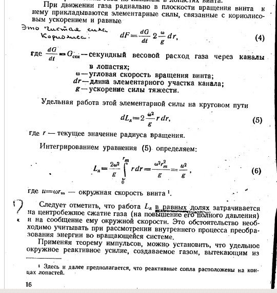

Предположим, что скорость окажется равной этак 500 м/с.А на конце лопасти воздух или смесь воздуха с испаренным газом должна быть достигнута концевой скорости лопасти.Скажем равной 200 м/с.Стало быть 40% Выходной мощности того движителя будет потрачена на разгон воздуха в лопасти... ...Если у Вас имеется другое мнение, то приведите,пожалуйста, конкретные данные по рассматриваемому реактивному движителю.Тогда будет предмет для дальнейшего обсуждения.

Тот воздух и топливо, которые засасывается и подаются через втулку имеют нулевую окружную скорость, а тот воздух и горючее которое подается в камеру сгорания имеют окружную скорость равную окружной скорости самой камеры сгорания. Так вот, эта приобретенная скорость не бесплатная.

Но всё равно считаю что "мощность того движителя будет потрачена на разгон воздуха в лопасти" совсем не напрасно - не было бы работы кориолисовых сил, скорость не стала бы 700 м/с вместо 500 м/с, ведь не стало бы и центробежного повышения давления... скорей всего получили бы те же 500 м/с при той же мощности...

Прежде всего объясню почему не прошел мимо - заметил что вы несколько лет мучаетесь с этим вопросом и обвиняете кориолисовы силы в безнадежном якобы снижении кпд этой схемы...
Почитав пару лет назад расчеты Бехли я нашел время проверить экспериментально показавшийся мне спорным момент о равенстве работы кориолисовых сил на центробежное сжатие газа и на сообщение ему окружной скорости - отмечено знаком вопроса на приложенной ниже стр 16...
Так вот, проведенный очень простой эксперимент показал что вся работа кориолисовых сил идёт на центробежное сжатие газа, естественно с учетом работы сил трения...
Эксперимент состоял из 3х этапов: раскрутка лопасти с вакуумом в канале, с воздухом в канале и продувание воздуха через неподвижную лопасть...
С работой кориолиса такие "чудеса" бывают не редко поскольку часто эта сила действует поперек движения и не производит работы - так и случилось с работой на сообщение воздуху окружной скорости...  :IMHO
Выше я пытался намекнуть на метод решения задачи от обратного: убрать силу кориолиса из расчета и убедиться что это не повлияет ни на что - ведь вся работа на центробежное сжатие газа идёт на повышение его давления...

Я вовсе не мучаюсь по поводу каких то там сил кориолиса.
Это Вы не учитываете затраты энергии на разгон воздушных масс вместе с топливом при движении вдоль лопасти.
Вот подаем некое материальное тело через осевое отверстие, а потом это материальное тело начинает двигаться вдоль вращающейся лопасти.
Что происходит?
Надо каким то образом придать этому материальному телу окружную скорость которая соответствует скорости вращения камеры сгорания расположенной на конце лопасти.
Посчитайте сами сколько киловатт надо отнять от мощности реактивных двигателей, чтоб просто придать скорость воздуху приходящему в камеру сгорания.
Про степень сжатия потом расскажете, что Вы там насчитали и достаточно ли будет этого сжатия, и какой в итоге КПД получится этого привода.
Наверное Вы видели как резко останавливают вращение фигуристы просто отведя руки от тела.
Те же самые процессы.
