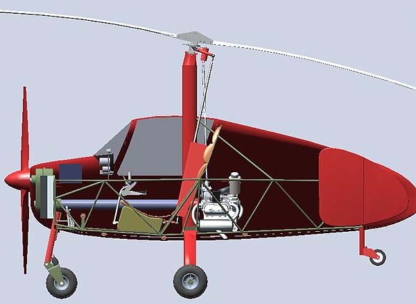

Намой взгляд схема достойная внимания , сам о такой задумывался не один раз.
Да человек без авиационного образования это видно и как каждый гаражный самодельщик с невысоким доходом как в песне поётся " я его слепила из того что было "
Мужик просто хочет строить и летать. И делает всё что может для этого. А не киснет в повседневной рутине. Проклиная всех и вся. Всю историю человечества, тысячи таких чудаков выбивающиеся ( в хорошем смысле ) из норм поведения и толкают цивилизацию в перёд, кто-то в больней степени кто-то совсем не заметно. Но именно благодаря таким людям мы расселились по всей планете освоили её, а сейчас мы можем достигать марс, запросто летать над грешной землёй к тёще на блины и даже с собственного дивана кричать по интернету на весь мир " А на УЯ это делать ! "

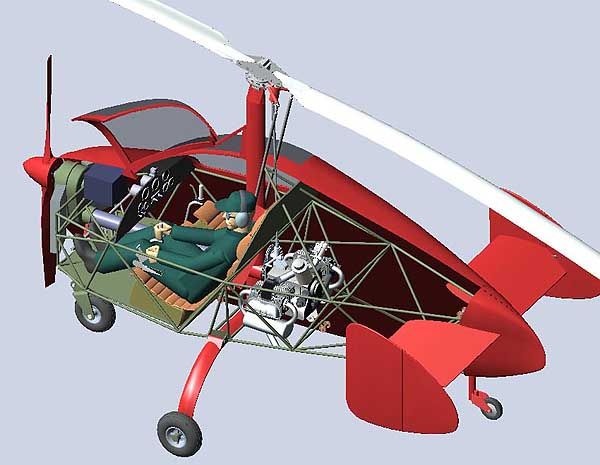

Прикольный аппарат. Много интересных задумок.
Да, аппарат тяни-толкай необычен по компоновке, примерно как известные буржуинские самолёты времён ВОВ.
И тяга вроде маловата для такого здоровенного моторчега, максимум 140 кг. Но это ладно.
Что печально, что так и не было опубликовано видео его реального полёта.
И крайний ролик на канале был очень давно, что теперь с автором и его пассажиркой с его дельталёта ?
Очень надеюсь, что они живы и здоровы, просто надоело делать видео.
Как известно, дьявол прячется в деталях. Обратите внимание на то, как передаётся вращение от мощного мотора к тянущему винту. По картинке это трудно понять. Придётся напрячь воображение. Там стоит длинный вал с карданом. Что с ним станет, когда он начнёт раскручиваться до 6000 об/мин?. Мой расчёт показал, что на некоторой частоте вал войдёт в резонансные изгибные колебания. Вал толстый и тяжёлый. Он порвёт автожир, как бобик грелку и убьёт храбреца, нажавшего на педаль газа.
На этом аппарате мы раскручивали несущий винт, разумеется, не до полных оборотов. Что-то сильно нагрелось до синевы и что-то необратимо растянулось. Мастер, у которого это творение не первое, занимается ремонтом машин на своём СТО. Продолжать работу над автожиром он не стал.
Есть ещё мастер, сделавший сверхлёгкий блестящий (буквально) автожир. Знающий спец спросил у него результаты расчётов. Таких не оказалось. Этот аппарат тоже стоит, а не летает.
Поэтому мой вопрос "А зачем?" повисает в воздухе. А всё потому, что такие мастера не боятся плоскогубцев , но их охватывает священный трепет перед книгой.

А ведь классная идея заложена в данный аппарат
Абсолютно новая компоновка!
По крайней мере мне данная компоновка нравится гораздо больше, чем у
того же питбуля, где и двигло и пилон впереди пилота !
Она на мой взгляд более правильная!
Складывающийся пилон !
Двигун сзади ! Ни тебе шуму, ни запаху!
Винт тянущий !
Полностью исключен кувырок !!!!!!!!!!!
Осталось редуктор на двигун 1:2 , соответственно винт подобрать и 200 кг тяги обеспечено !, Нуи конечно лобовое стекло !
А все остальное как у всех: Головка ,. ротор и готово !
И обязательно полетит !
Единственное смущает, что хозяин фаркоп так и не застегнул!

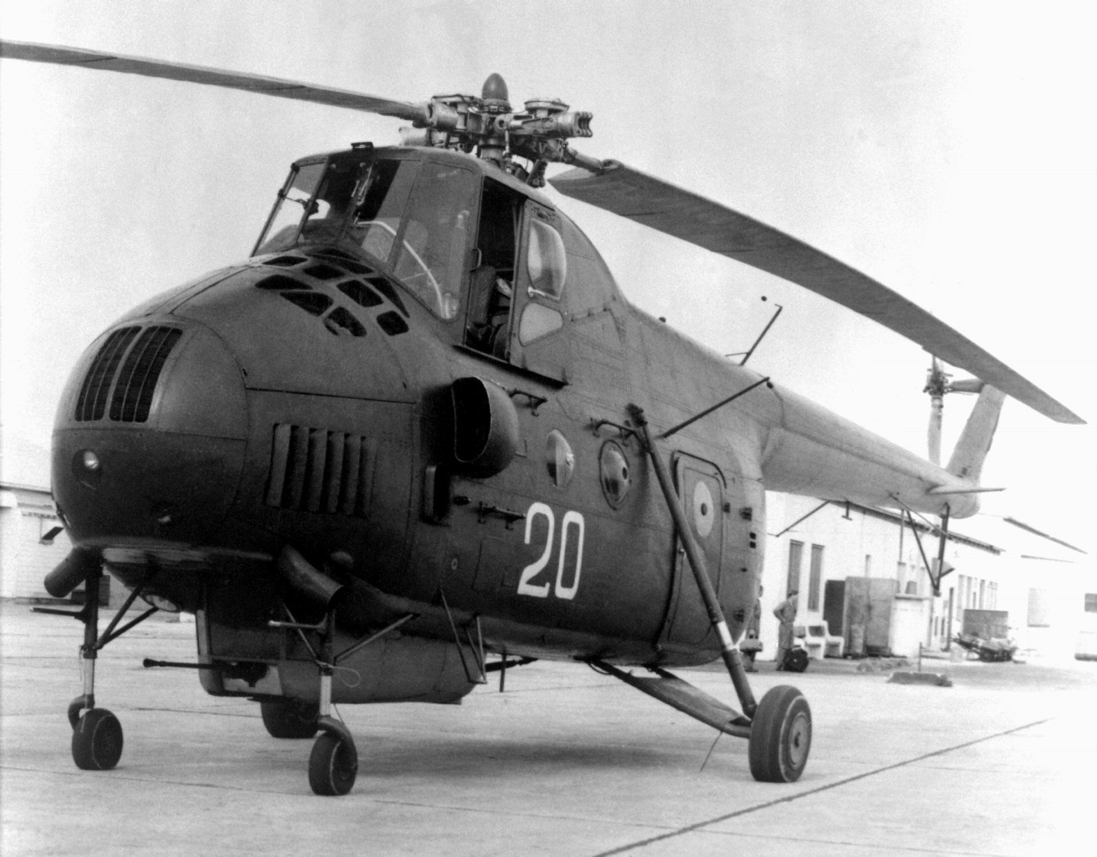

И не только у буржуинских. На вертолёте Ми 4 тоже идёт мощный вал от мотора в носу мимо пилота к несущему винту. Сам видел. Чтобы этот вал не входил в резонанс, его надо подпереть подшипниками на концах, а может и посередине. Это сильно повысит резонансную частоту свободных участков. И вот оно - счастье!

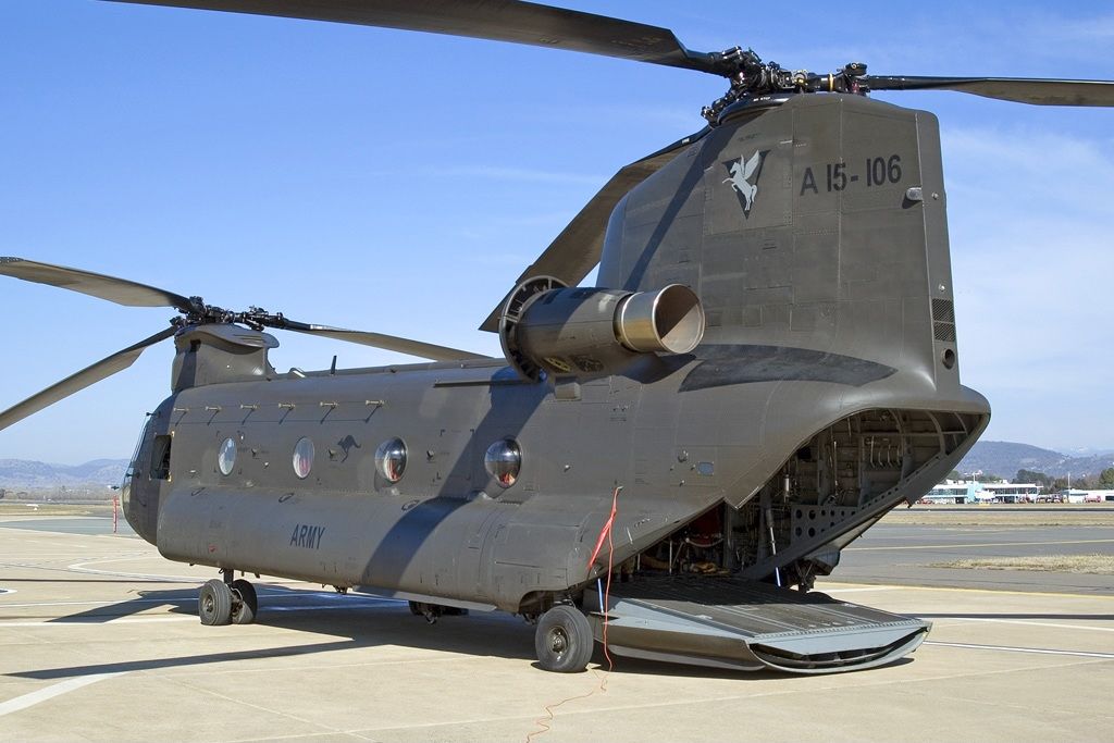

Раз уж пошли замеры у кого длиннее, то непревзойдённым представителем самого длинного(и наверное толстого)....вала является американский Чинук. Та вал идёт с самого заду до переднего редуктора и крутит передний НВ. Очень сложная трансмиссия!
