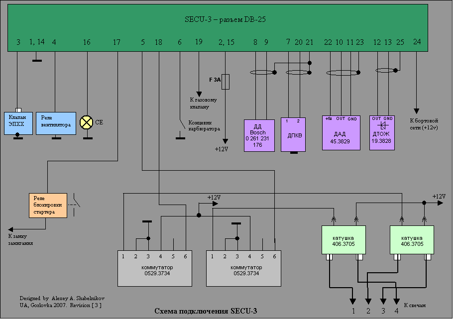

Вот, нашел как умельцы переделывают с трамблёрного зажигания на статическую раздачу искры, карбюраторные  двигатели Ваз.
Может кому пригодится подобный опыт по установке микропроцессорного зажигания на базе блока ЯНВАРЬ 5.1.
Хотя подобную схему зажигания правда на основе блока МИКАС 7.1. (каталожный номер для запчастей ГАЗ -243.3763000-01 ) используют на автомобилях Газель, Соболь с карбюраторным двигателем ЗМЗ - 4063.10.
Вот ссылочка : http://lada-quadrat.ru/publ/5-1-0-9
Вот схема подключения микропроцессорного блока зажигания SECU-3.
    17,6 КБ · Просмотры: 234

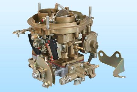

  Вот ссылочка, надеюсь пригодится тем самодельщикам авиаконверсий, кто решил не связываться с электронными системами впрыска топлива, а решил поставить на свой мотор  "старый", добрый, надёжный и проверенный временем карбюратор.
http://www.tdpekar.ru/catalog/
Карбюратор К151 производства ООО "Пекар"
    19,8 КБ · Просмотры: 150

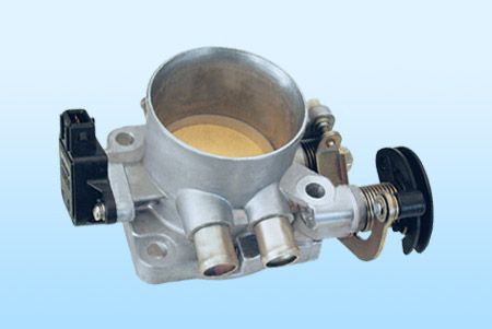

  ООО Пекар также выпускает элементы для установки ЭКУД, и ещё много чего, что может пригодится при установки С/У.
    13,8 КБ · Просмотры: 150
Кстати  для самодельщиков, приверженцев установки карбюраторов на двигатели- авиаконверсии.
По подбору карбюратора на Ваш двигатель и по вопросам установки, а также в проблемах возникших при их установки на сайте ТД "Пекар" есть раздел: Вопрос-ответ. Там технические специалисты "Пекара" могут дать Вам консультации по этим вопросам.
http://www.tdpekar.ru/karburators_questions/
