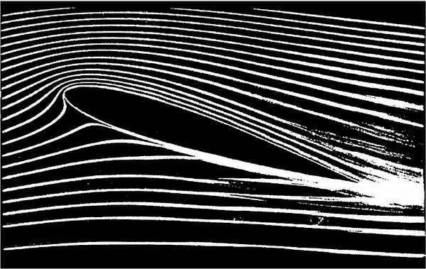

Рассуждения про крыло бесконечного размаха я не понял. Как там может помочь название -механика СПЛОШНЫХ СРЕД?
Перед крылом тоже существует скос потока вверх. За крылом - скос потока вниз.
Обычно, для крыла с удлинением порядка 5, передний скос потока маленький и его игнорируют. Для удлинения больше 10 этот скос потока уже хорошо заметен. А для бесконечного крыла передний скос потока вверх равен заднему скосу потока вниз.
Отсюда вывод :
крыло создает подъемную силу и возмущает воздух вокруг себя. В результате возникает скос потока вниз за крылом и такой же скос потока, только вверх, ПЕРЕД крылом.

Я достаточно подробно здесь распинался, что от формы профиля сильно зависит индуктивное сопротивление, которое раза в 3-4 больше профильного, а вы опять пишете, что индуктивное сопротивление не соответствует теме ветки. Это показатель способности понять достаточно простую мысль
    62,7 КБ · Просмотры: 341
Отсюда вывод : крыло создает подъемную силу и возмущает воздух вокруг себя. В результате возникает скос потока вниз за крылом и такой же скос потока, только вверх, ПЕРЕД крылом.
Наоборот. Крыло создает вокруг себя УСКОРЕННОЕ движение воздуха. Причем [highlight]масса[/highlight] проходящая "над", больше, чем "под", и [highlight]ускорения[/highlight] разные-вот и получается сопротивление(вдоль) и подъемная сила(поперек).

Сергей 107. Рисунок ничего не доказывает.  Нужны комментарии. Конечно же линии тока огибают крыло.
Когда Жуковский писал про скос потока, он имел ввиду что скашивается весь поток, окружающий крыло
Чечако Почему вы решили, что масса воздуха обтекающая крыло сверху больше, чем вы это объясняете?
