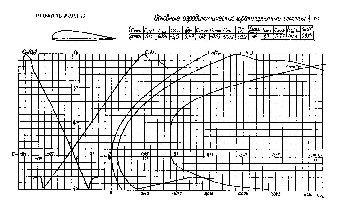

Вся доступная информация о профилях, используемых для создания легких самолетов, является древней или неполной. Они дают подъемную силу и сопротивление без момента, дают момент как функцию подъемной силы и подъемную силу как функцию угла атаки в графических изображениях с плохой печатью без числовых значений. Очень неверная информация об аэродинамике и геометрии. Измерьте и масштабируйте, и в конце концов вы не узнаете, правда это или нет. Очень часто информация об изменении основных характеристик при разных числах Рейнольдса отсутствует. Не говоря уже о поведении профиля в случае срива. Многие спешат определять характеристики через Xfoil а программа собственно для моделей. Все нужно как-то систематизировать.
Зачем неправду пишете? Вот вам характеристики профиля, и моментная Cm(Cy) в том числе! Десятки лет по ним хорошо летающие аппараты строят!😡

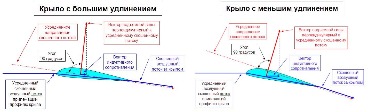

Что такое индуктивное сопротивление?
Тут озвучили классическое понятие этого термина как проекцию подъемной силы на направление полета.
И это индуктивное сопротивление ни коим образом не связанно с профилем крыла, потому что индуктивное сопротивление есть проекция вектора подъемной силы на направление полета, которое (вектор подъемной силы) в независимости от типа профиля должно быть равно вполне определенной величине.
А почему отклоняется тот самый вектор подъемной силы?
Когда летит крыло в неподвижном воздухе или когда крыло обтекает воздушный поток (это равнозначно исходя из принципа обратимости принятого в аэродинамике) оно, крыло, взаимодействует с окружающим воздухом
В результате такого взаимодействия окружающий воздух начинает смещаться в поперечном направлении по отношению к линии полета.
Иначе подъемной силы не получить от крыла кроме как за счет импульса сил порождаемого отбросом масс воздуха поперек линии полета.
По импульсной теории эти массы отбрасываемого воздуха зависят от размаха крыла.
А подъемная сила зависит от площади крыла.
Таким образом, при равных подъемных силах крыльев с равной площадью, но с разным размахом (читай с разным удлинением) крыло с меньшим размахом вынуждено отбрасывать воздушные массы с большей скоростью чем крыло с большим размахом при равной площади крыла.
В результате этого крыло как бы летит или обдувается (это безразлично с точки зрения принципа обратимости) в непосредственно прилежащем к нему воздухе под разными углами.
Крыло с меньшим размахом летит в сильно скошенном потоке, и поэтому вектор подъемной силы, который перпендикулярен к местному направлению полета в прилежащем воздухе (в скошенном потоке) отклоняется назад на больший угол.
И, естественно, проекция такого уже наклоненного вектора подъемной силы на направление полета относительно невозмущенного воздуха будет большей чем у крыла с большим удлинением крыла при той же площади крыла.
Я говорю не только об этом источнике. Кроме того, вы сами видите, что дан Сумах 1,68 а график совсем другой...
