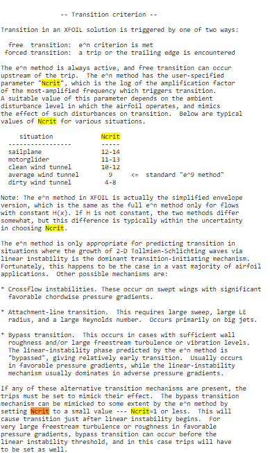

Ещё вопрос. Нашёл профиль e377-il
В характеристиках есть строка:
e377-il      100,000      9      104.7 at [ch945]=5°      Mach=0 Ncrit=9      Xfoil prediction      Details
На сколько она близка к реальности ? :-/
Смущает отношение Cl/Cd=104,7
а что обозначает переменная Ncrit в ваших данных?
Взято отсюда:
http://web.mit.edu/aeroutil_v1.0/xfoil_doc.txt

Спасибо.

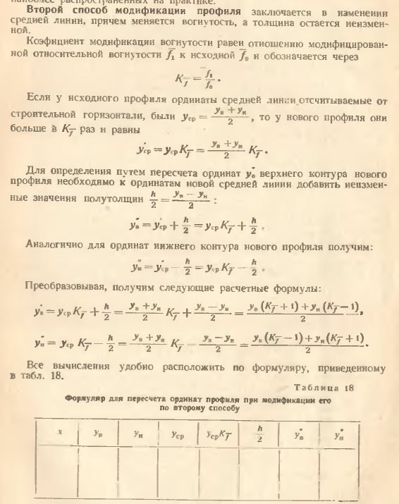

Напомните, как сместить кривизну по хорде (подсчет координат для построения нового профиля)?
Техника модификации геометрии аэродинамического профиля хорошо описана в: Кравец А. С., Характеристики авиационных профилей, 1939г.
На странице 83
    63,1 КБ · Просмотры: 331
