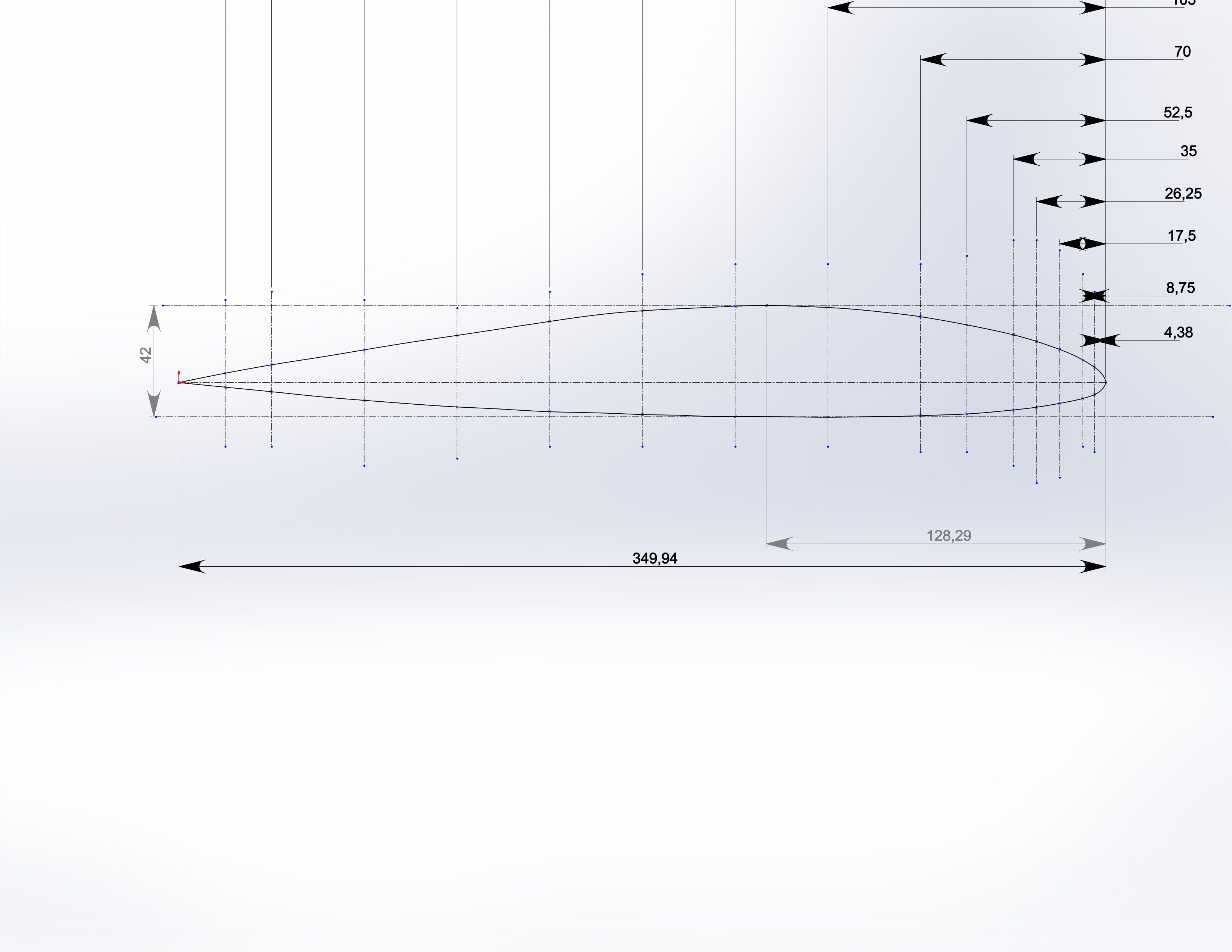

Привет! Может кто-нибудь знает что это за профиль? Относительная толщина 12%, положение максимальной толщины 37%
    185,4 КБ · Просмотры: 331
Что-то очень знакомое.
Либо с Антоновских транспортников, либо с АTR французского...
Но точно не СЛА-шный профиль.
Хотя - НЕ НАСТАИВАЮ!
Очень похож Naca 642-412А, но хвостик немного вверх отогнут.
ну и что вы будете сейчас делать с этой информацией ?
профиль не для легких самолетов, убьётесь. ламинарный на 40 процентах максимальная толщина.
Р-3 или GAW-1 ставте не менее 15%
На ламинарный планерный похож, судя по размерам хорды он от большой модели планера.
Спасибо за ответы.. Не убьюсь, профиль для модели 😉
Нечто  похожее  стояло  на  моем  Дон Кихоте  Д-2,  он  очень  похож  на  Clark-Y.
