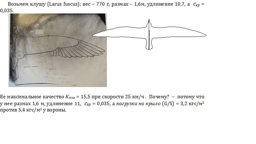

[quote author= link=1292060356/80#80 date=1472559000]да иногда просто не понять как огромная чайка держиться за воздух--летит медленно  5-6 мс в штиль и не падает при нагрузке на крыло 60-70 гр на дм 2---аэродинамика птичьего профиля за пределами ньютоновской механики :IMHOтакое ощущение что птичье крыло высасывает потенциальную тепловую энергию из атмосферы и преобразует в дополнительную подьемную силу--по другому такой огромный Су=3-4 единицам не обьяснить 😎 😉 😀 :~) :IMHO [/quote]
Чайка с нагрузкой 7 кгс/м[sup]2[/sup] будет иметь размах 3.2 м, это очень большой орел.
    40,5 КБ · Просмотры: 331
Вот кстати профили птиц в районе локтевого сгиба, я так понимаю без нагрузки совсем другой источник оринтолог Шестакова ГС 1971г
  Как она их меряла? Трубы у ней не было, а без нагрузки – совсем другая форма. И как у коршуна получился объемный профиль в хвостике, когда там второстепенные маховые без толщины?

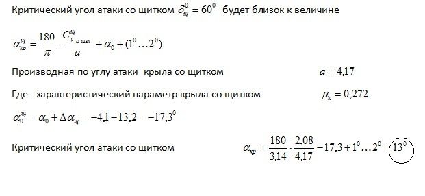

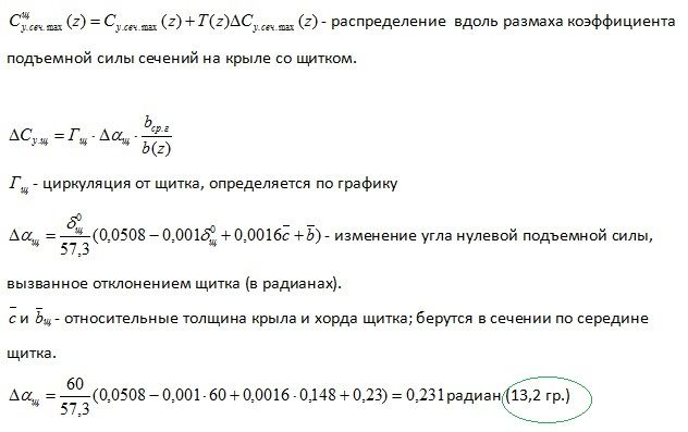

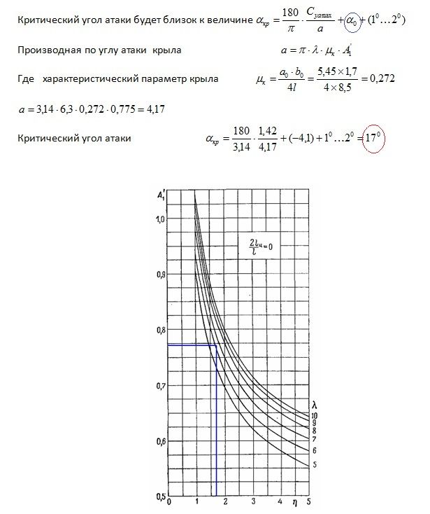

Вы не поверите , но  есть еще одно самое главное свойство - это угол нулевой подъемной силы(альфа 0 синий кружечек), о котором Вы не сказали.
Крит угол атаки  крыла ,  щитки 0 гр
С применением механизации изменяется угол нулевой подъемной силы , щитки 60 гр. зеленый кружечек
Ну и видим соответственно уменьшение крит. угла атаки крыла с выпущенным щитком 60гр.
Расчет делал согласно методике из РДК-43
