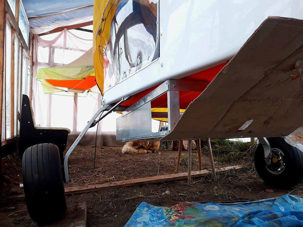

Сейчас пока летнее тепло я даже торцевые стороны домика не закрывал ибо внутри самолет как в парнике будет. Осенью закрою торцы и крышу усилю под снег. В принципе это и должен был быть парник, я все живу надеждой, что Малая авиация наша должна иметь возможность зарабатывать и быть в нормальном ангаре на который может сама себе заработать.

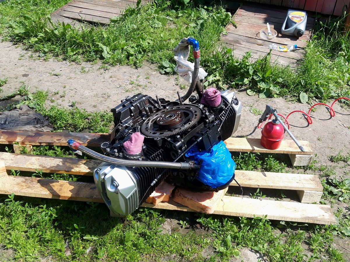

Двигатель BMW R-1200GS
Прошло 2 года после его остановки в проливе Югорский Шар и вот он проходит процедуры мойки, очистки перед установкой на родную восстановленную мотораму воздушного судна.

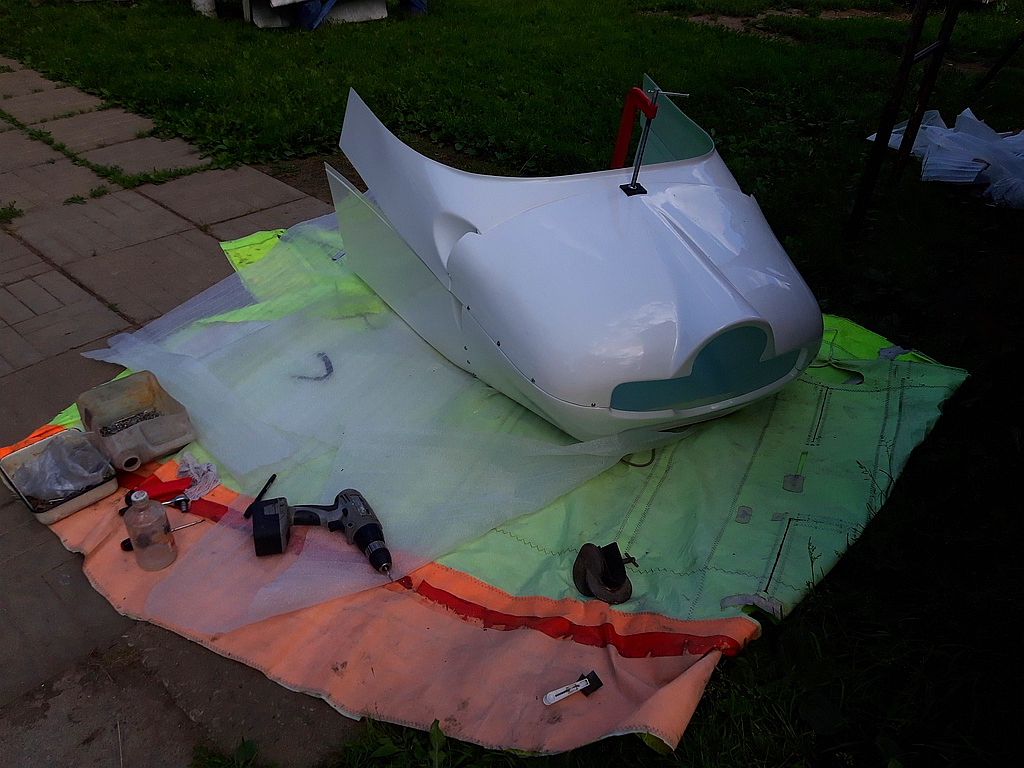

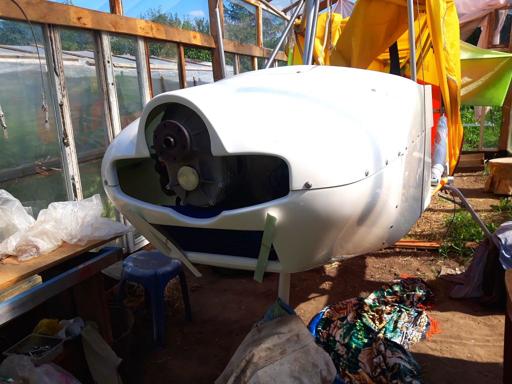

После аккуратных работ по завершению противопожарной перегородки, начались не менее аккуратные работы по сборке обтекателя самолета. Огромное спасибо производителям самолета компании Аэрос-Киев и лично Олегу Белоусу и Сергею Сергееву за то, что помогли с деталями для восстановления самолета.
Эта штука- обтекатель состоит из пяти отдельных элементов из пластика которые нужно совместить, произвести разметку, сверление, установку капотных замков. Все это собрать на самолете, на котором еще нет кабины и прочных соединений для обтекателя.
Нижняя часть капота имеет вырез под радиатор от двигателя Ротакс, который гораздо уже моего радиатора для БМВ. Танцы с бубнами потанцевать пришлось )).
Поскольку и капотных замков у меня не было, то очень выручил авиатор, летчик-испытатель, Петр Корниюк, отправив мне нужное количество из Московского региона.

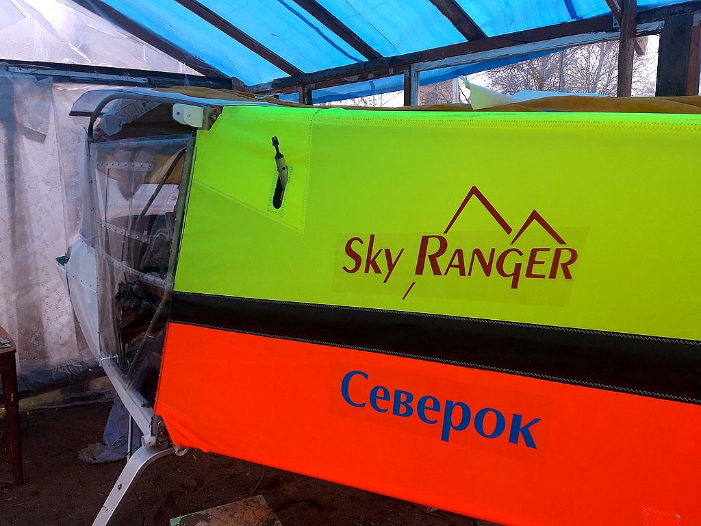

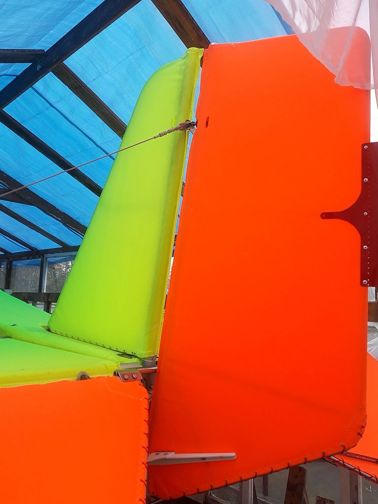

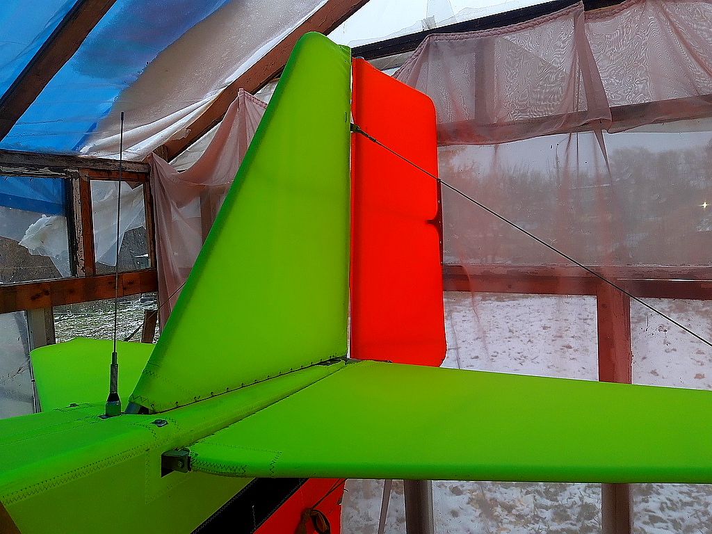

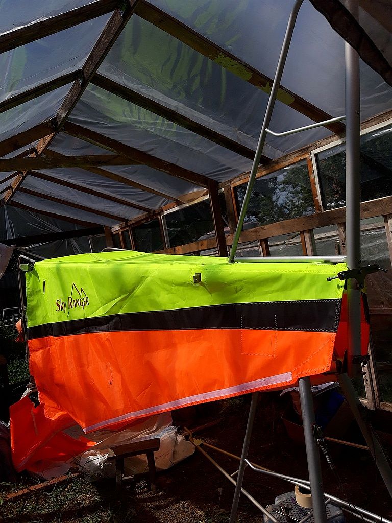

Крайние числах июля начаты работы по установке новой обшивки на фюзеляж и хвостовое оперение самолета.
Рядом внимательно наблюдает за техникой безопасности и ведет охрану участка пес Рыжик.

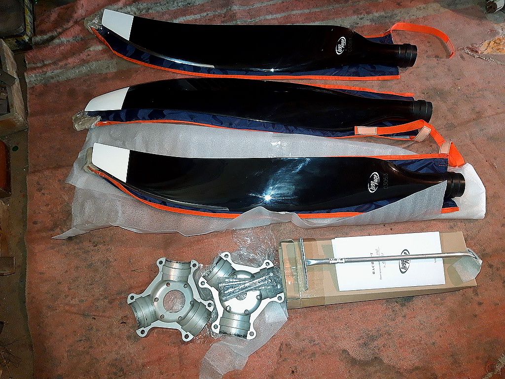

Первой половине августа получен новый винт. Так получилось, что винт который мне хотел сделать мой друг, Роман Николаенко из Киева на который я очень рассчитывал стал недоступен по ряду объективных причин. Теперь пришлось искать старые контакты изготовителей и, благодаря собранным средствам удалось купить новый винт!
Реально помучался с установкой новой ткани на хвост. Как ни тяни чехол, различными нагрузками - нет совмещения отверстий в ткани и на трубе хвоста. Обсудил с Олегом Белоусом ситуацию. Получил фото полезного воротка для натяжения. Закончил я эти работы только после того как ткань нового чехла уже полностью сошлась под нижней частью хвоста, но отверстие все равно немного не совпало. Плюнул и пропаял его чуть выше.
На фото уже и хвост и руль направления благополучно установлены.

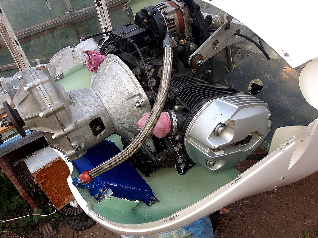

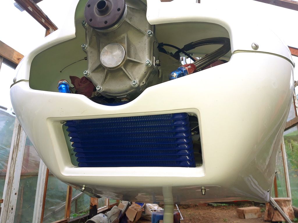

Установка в нижнем капоте масляного радиатора. Поскольку капот рассчитан под другой радиатор, пришлось делать новые вертикальные вырезы, а также кронштейны крепления новые ваять.

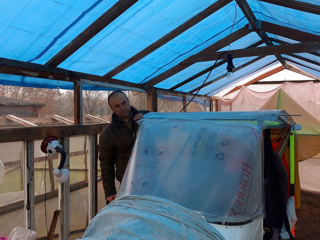

После этого работаем с верхней панелью, частично восстанавливаем ее элементы, вскоре она закроет сверху приборный отсек.

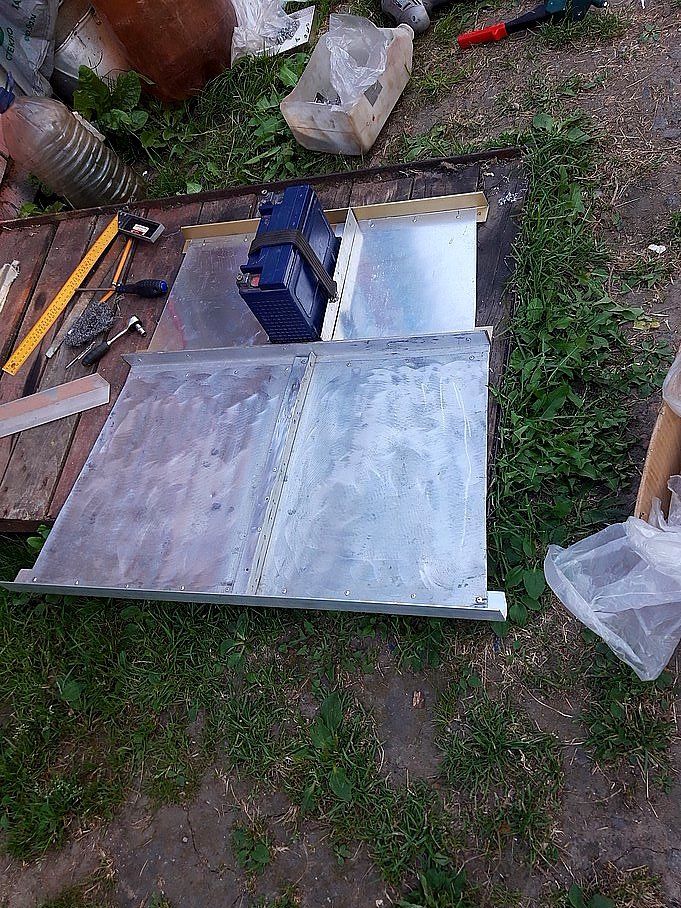

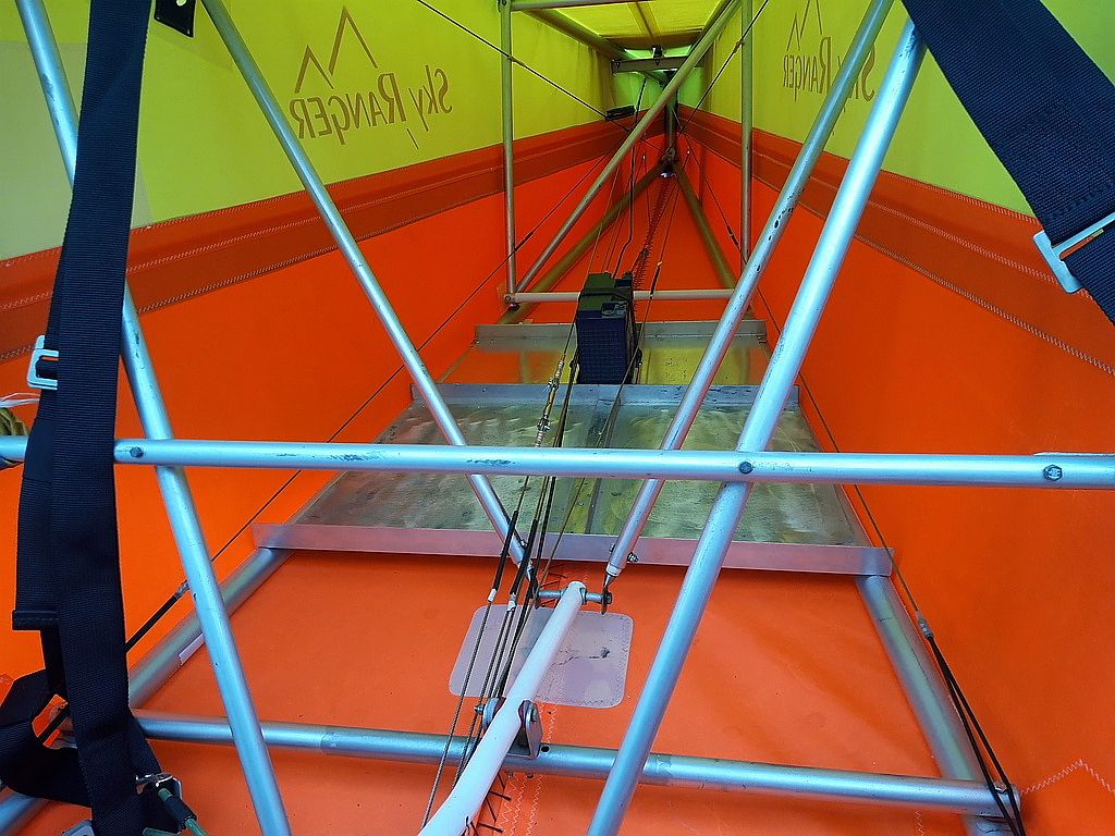

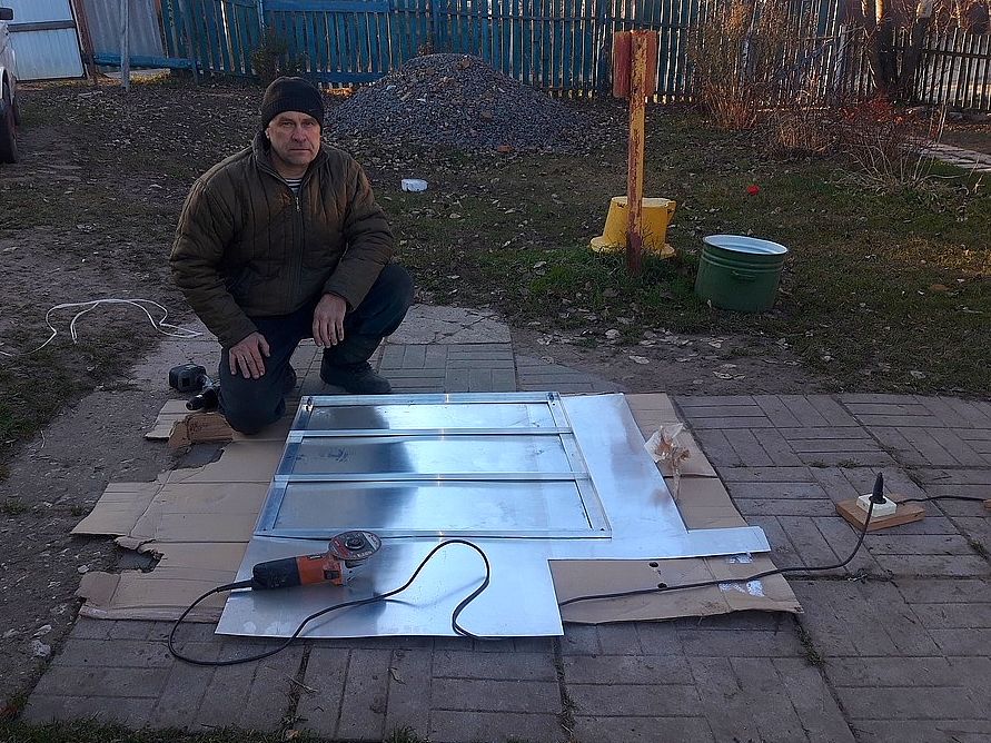

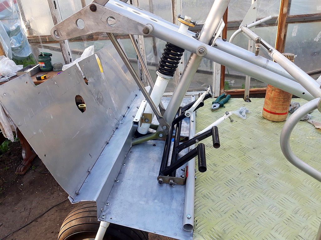

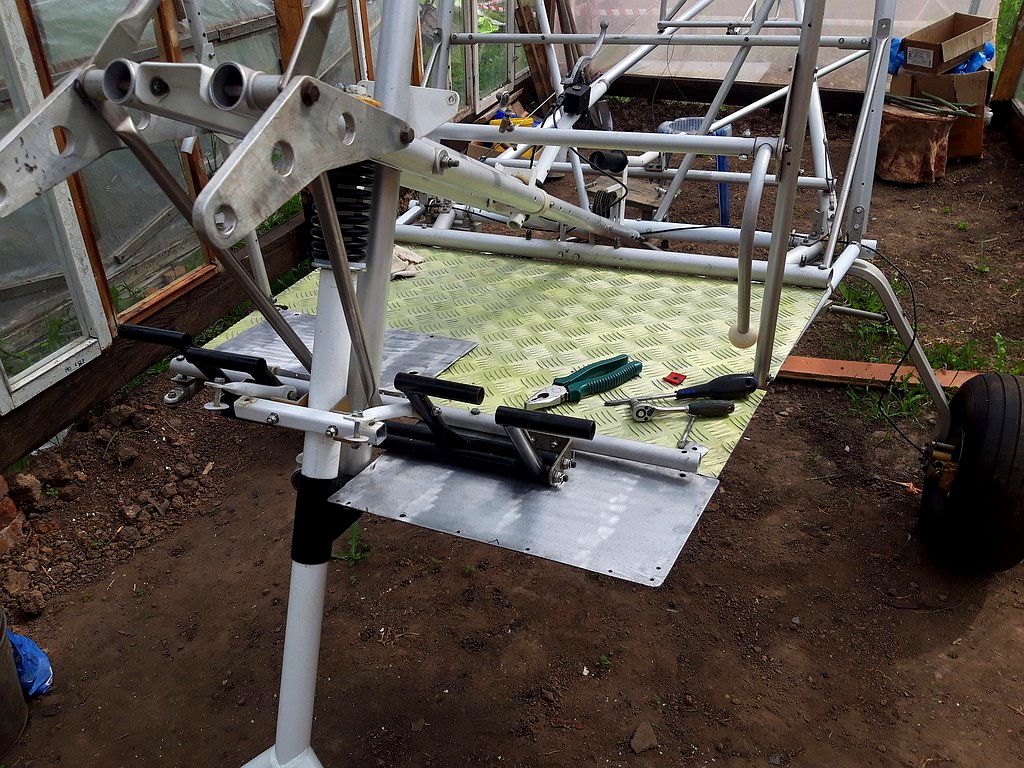

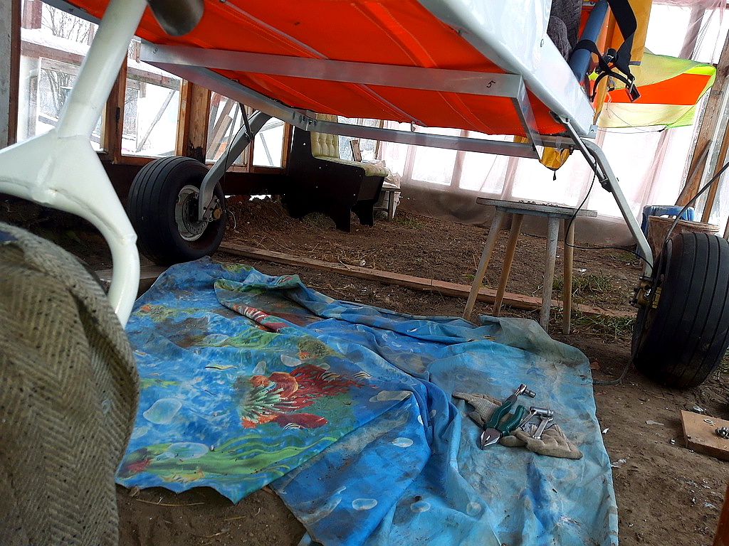

Восстановил и закрепил в хвосте самолета отлично зарекомендовавшую себя платформу для легких грузов и рамку аккумулятора.
Такая она приехала с берега Карского моря. Подписаная для перевозки с другими деталями в поезд из Воркуты на Москву
Идет работа
На месте

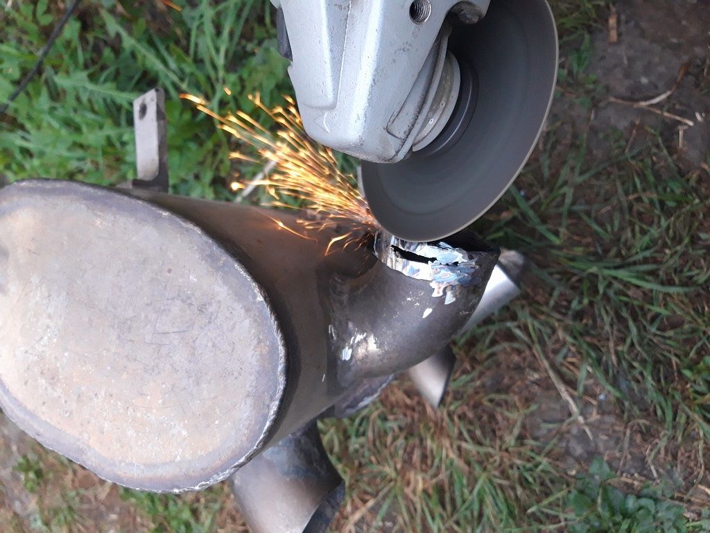

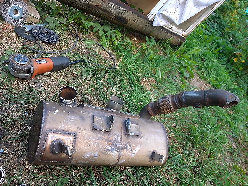

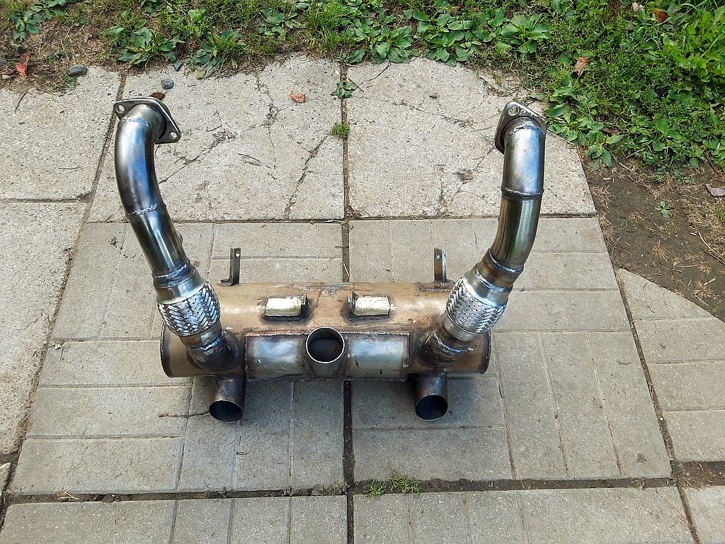

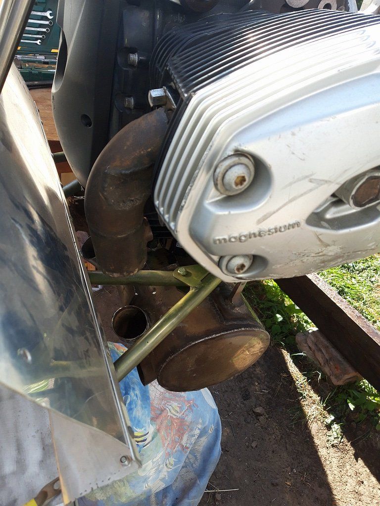

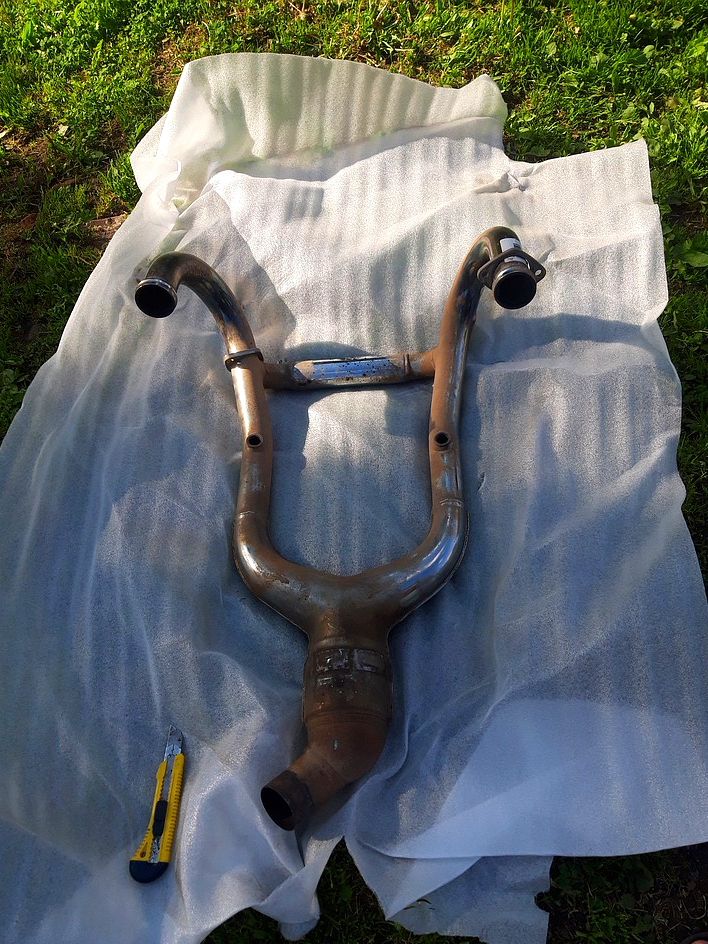

Снова разбираю всю облицовку кабины. Настало время для восстановления разорванной выхлопной системы. Начинается долгая и заунывная песня ))
Вначале обрезаю кусок одного патрубка болгаркой, вторая часть лежит поодаль и, после второй патрубок от глушителя. Этот внешне на месте, но прижимной фланец держится на соплях. Вокруг него идет трещина.
Решено менять обе части выходящие из глушителя. Все посадочные места ровняю, зачищаю. Это нержавейка.
Закрепляю глушитель на самолете. Работаю с верхними частями. Тщательно выставляю конструкцию по зазорам ибо патрубки проходят через силовые треугольники моторамы двигателя в них еще нужно вварить резьбовые части датчиков температуры выхлопных газов-лямбда зонды. Снимаю все расстояния.
По поводу датчиков температуры созваниваюсь с нашим форумчанином, Сергеем Ансер. Он отлично разбирается в двигателях БМВ и всегда может дать дельный совет. Речь идет о том, что есть весьма различное расстояние от выхлопных окон двигателя до датчиков каждого колена. Не будут ли различия в их показаниях.
Решили, что они не критичны..

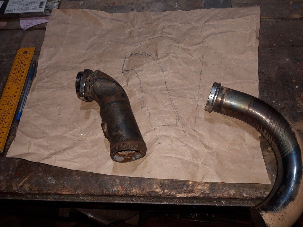

Верхние части этих патрубков снимаю на шаблон
... и по нему произвожу сборку на каплях сварки новых патрубков отрезанных по расстояниям от купленной выхлопной трубы БМВ.
Собранную и снятую с самолета хлипкую конструкцию гружу в свою боевую воркутинку, ВАЗ-2106 и везу в город к хорошему рукастому человеку. Мастеру-аргонщику Сергею. Сергей делает ответственно и не задирает цену.
Через день забираю в Сергиевом Посаде готовую выхлопную!

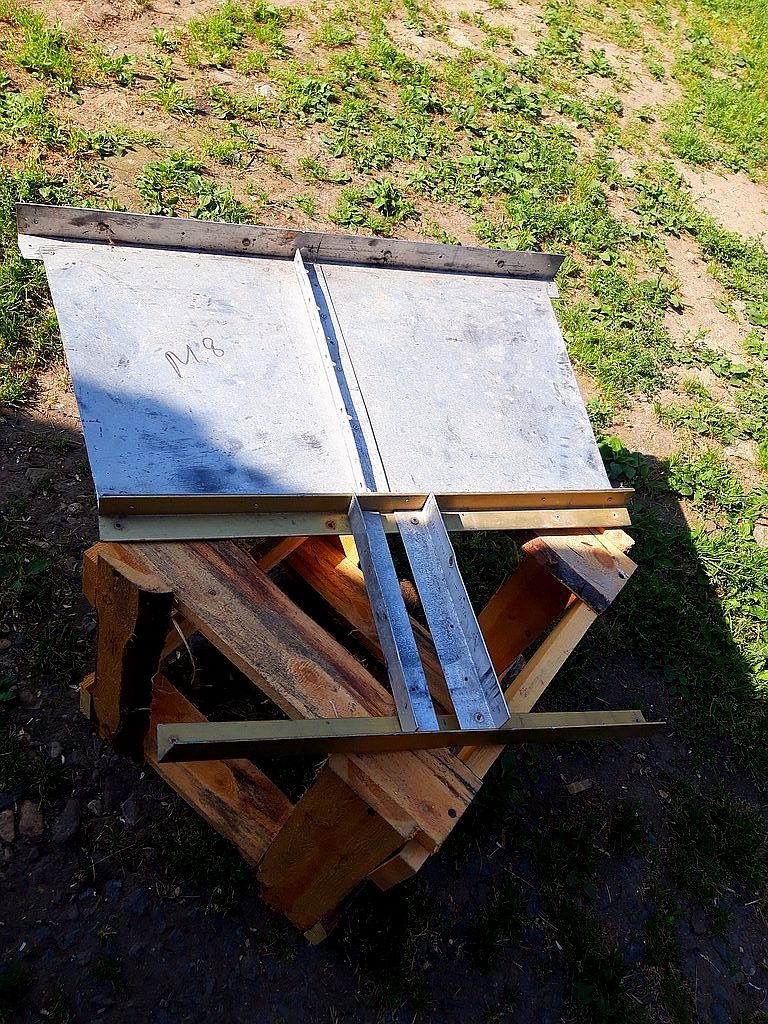

Идет работа
На месте

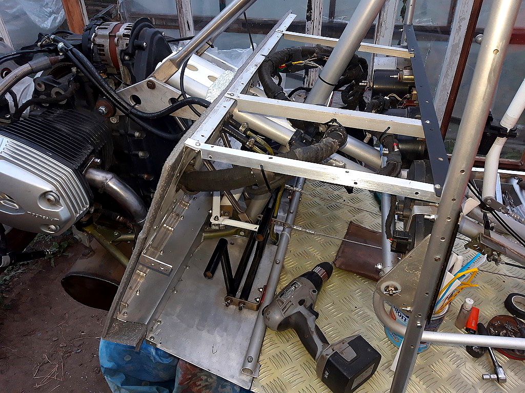

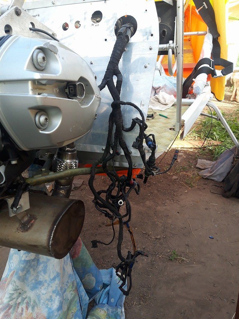

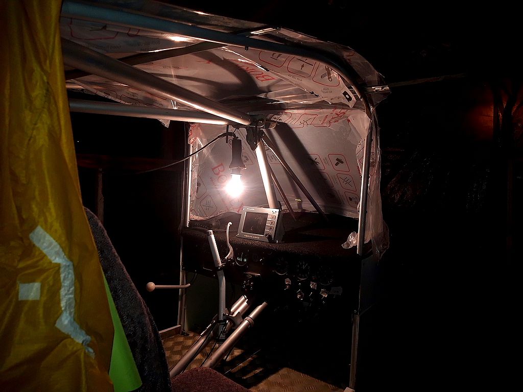

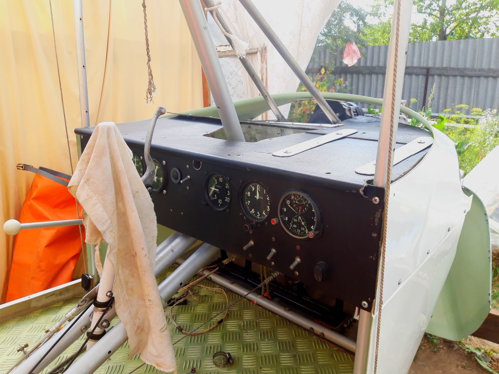

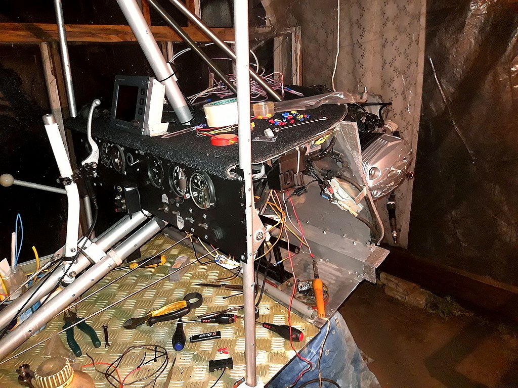

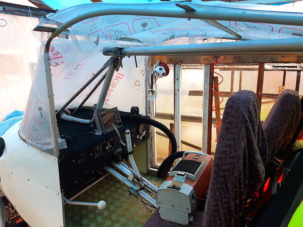

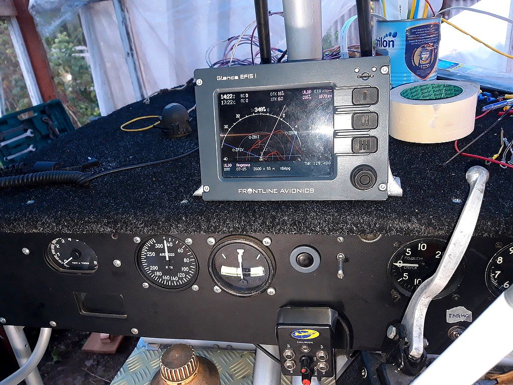

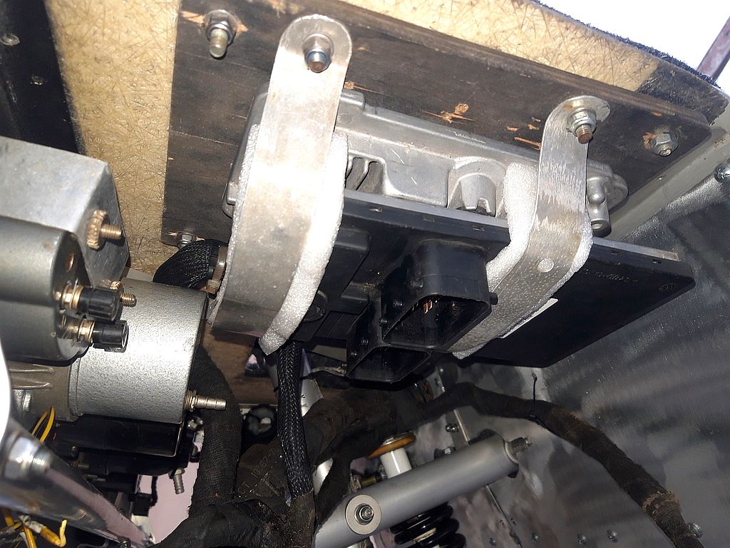

Перед тем как закрывать верхнюю панель над приборкой и приклеивать декоративную поверхность проводим большие работы по электрической проводке.
Со стороны двигателя соединяем все датчики, потребители и производители тока - стартер и генератор. И после ведем жгут уже в кабине по противопожарной перегородке и по приборной панели.
И знаете что, друзья!

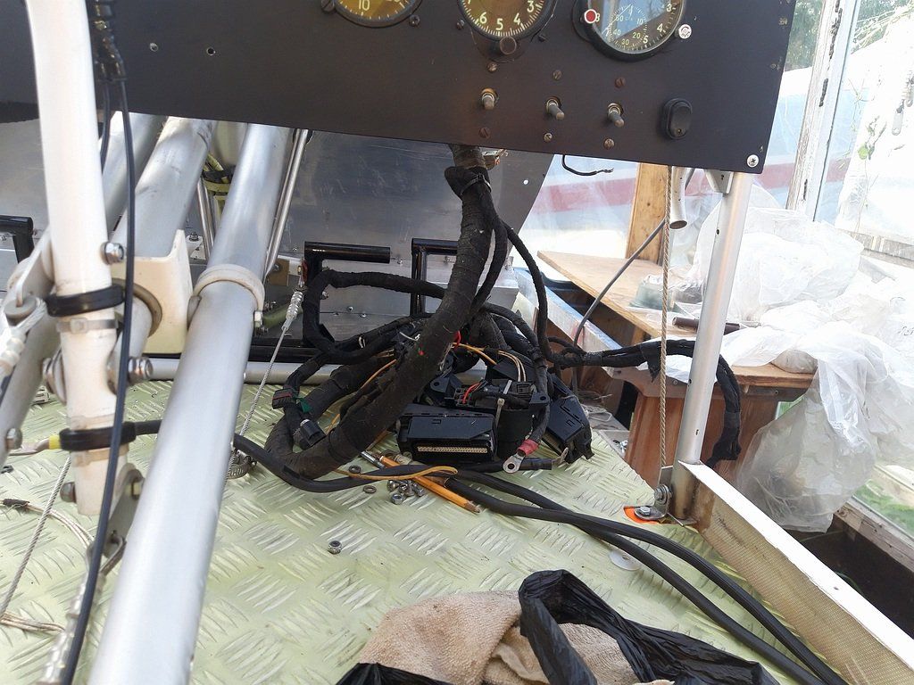

За практическое время полетов мне приходится уже как минимум третий раз переукладывать полностью проводку на этом самолете. И каждый раз, я, как дилетант периодически впадаю в ступор наблюдая за всей этой лианой с десятками отростков на каждом конце, которые постепенно и вдумчиво находят каждая тычинка свой пестик )
Соединяем электрическую змею с выключателями и приборами.
Устанавливаем блоки управления - в просторечии мозги. Все тщательно изолируем, закрепляем.
Наградой стал вновь засветившийся пилотажно-навигационный комплекс, немедленно дав прямой маршрут на Амдерму -1870 километров ))

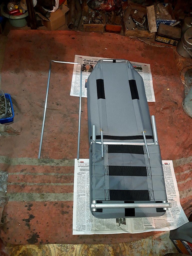

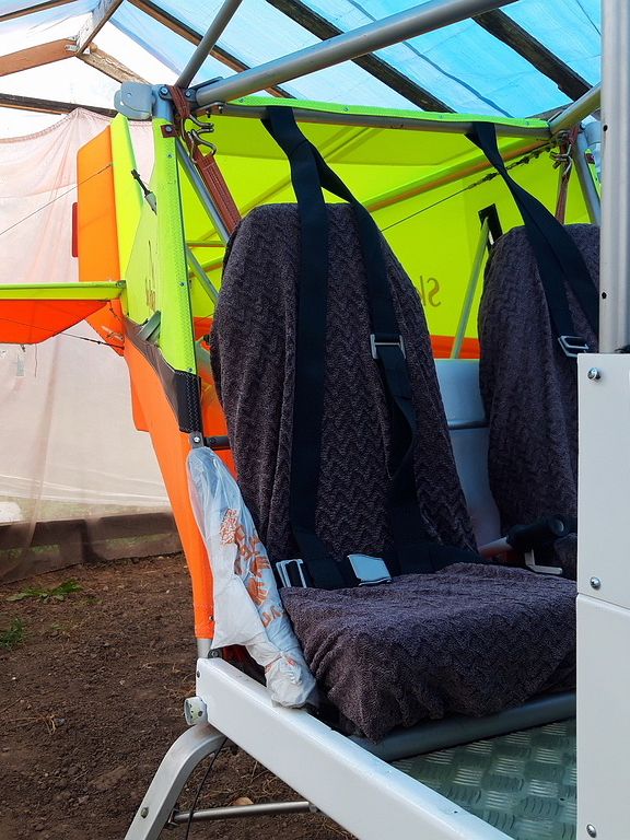

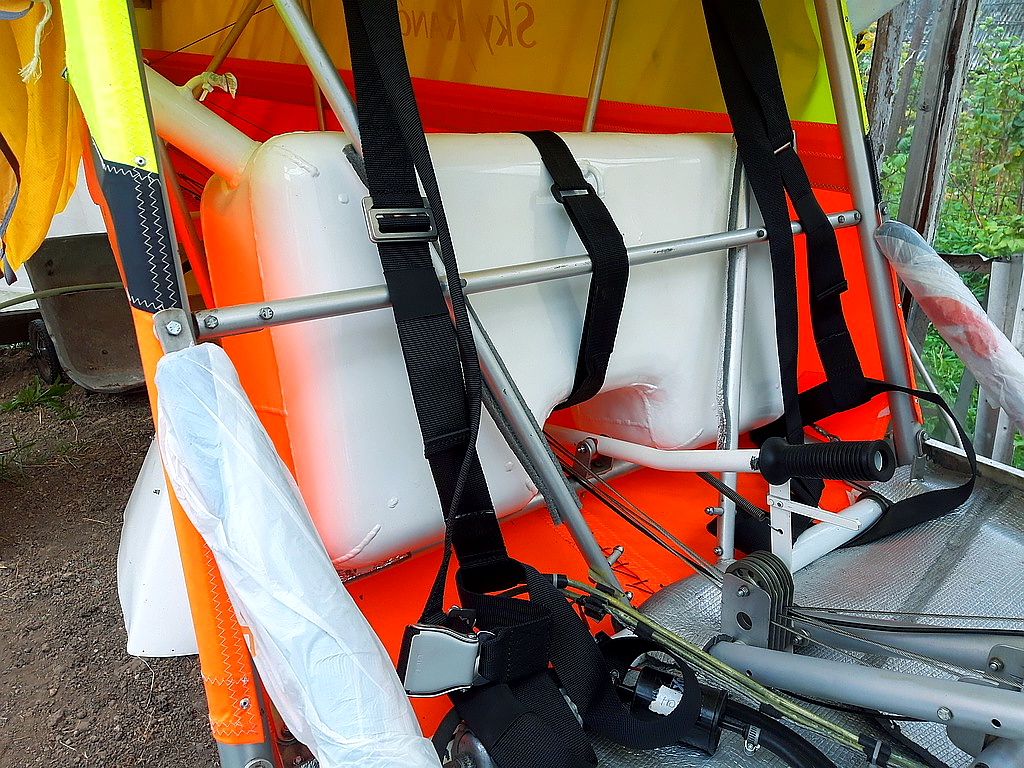

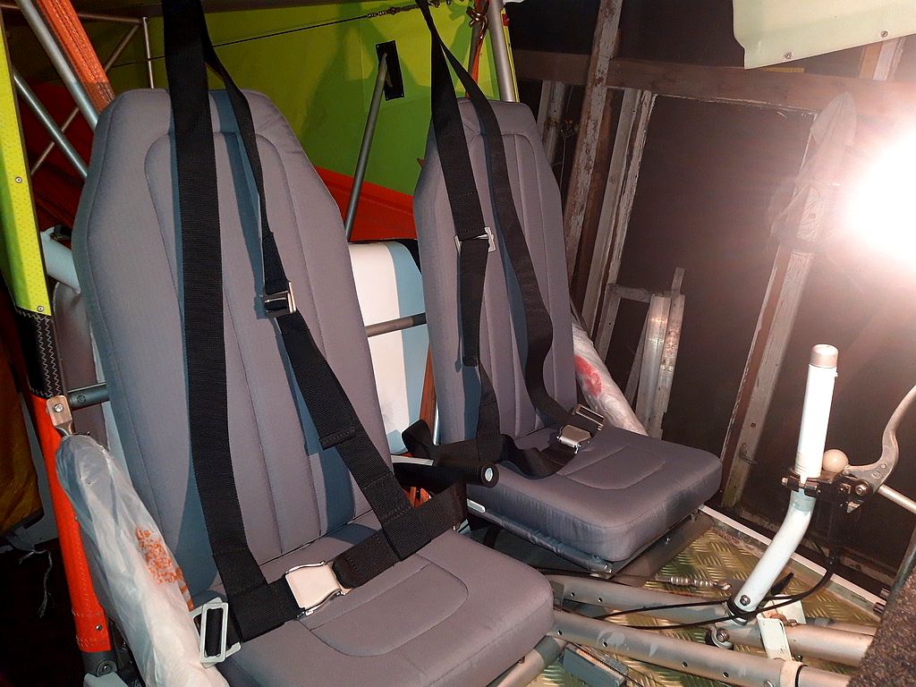

Изготавливаю недостающие спинки сидений из алюминиевой трубки 12мм.
Устанавливаю сидушки в самолет.
Душа радуется, но как только начинаются первые хлопоты, так и гарантия замарать хорошую вещь.
.. Уносятся домой и закрываются, обшиваются незатейливыми чехлами.
Тут уже без помощи супруги никак.

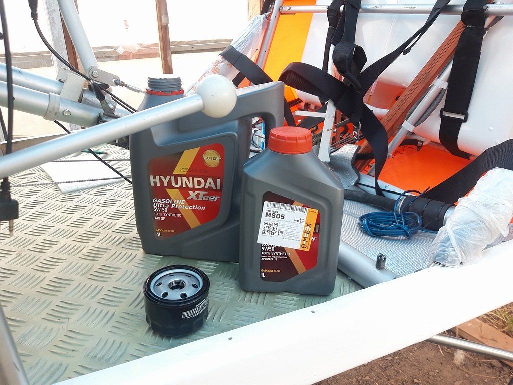

В двигатель заливаем новое синтетическое масло, но перед этим естественно меняем масляный фильтр на новый.
Спасибо моему другу-авиатору Альберту из города Кимры за рекомендацию. Перешел на Корею поскольку Мотюль на котором летал многие годы, нынче стараниями государства стал просто заоблачный.
Торжественный момент.

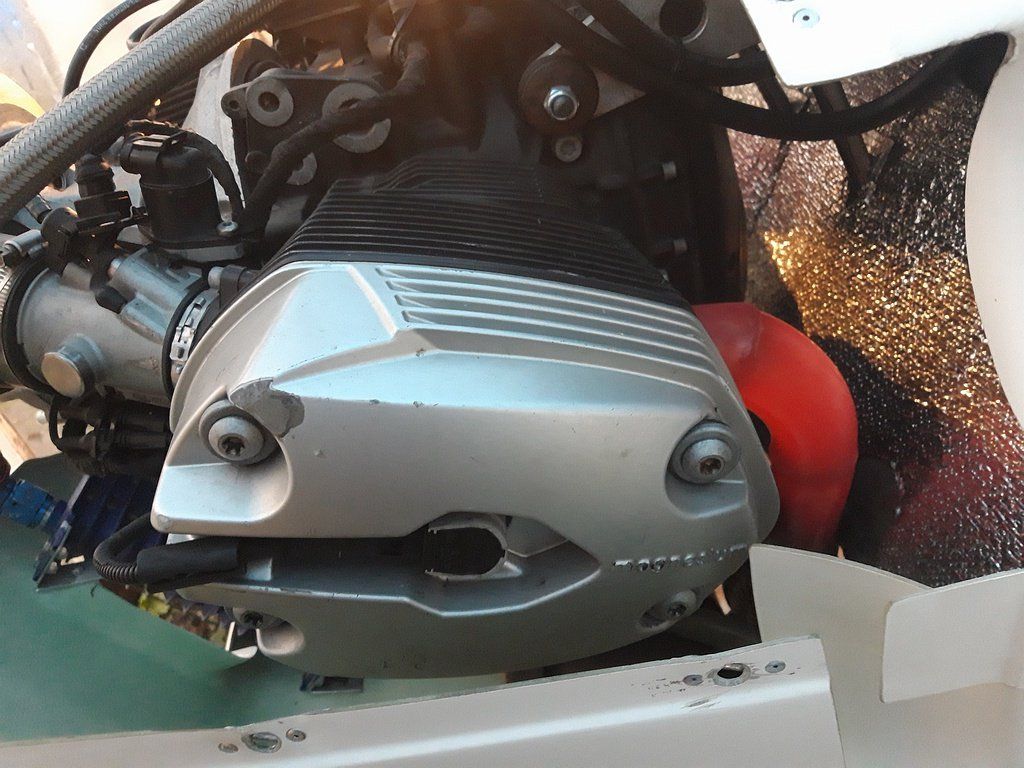

8-го октября 2022 года, после более чем двухлетнего молчания наш моторчик снова запущен и надежно работает!
После запуска днями провожу регулировку клапанов. Как отче наш - впускные 0.15 выпуск 0,30.
И так необходимую после, синхронизацию работы цилиндров в дроссельных заслонках!

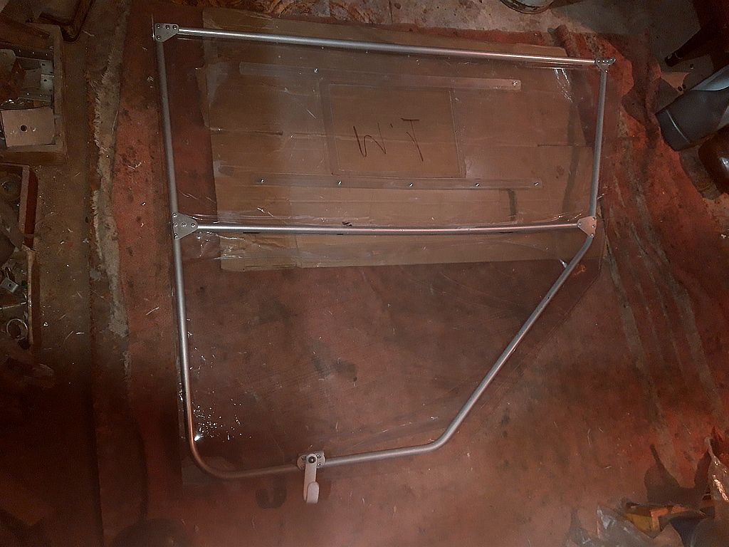

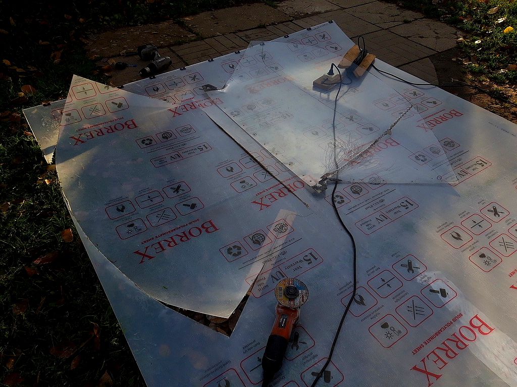

Остекление кабины и дверей - поликарбонат.
Багажник под самолетом - алюминий уголок, лист тонкого дюраля.
Все это еще необходимо приобрести. Если будет материал, то все работы планирую закончить работы в течении полутора- двух месяцев. Зима нас никогда не пугала, тем более в авиадомике есть крыша над головой.

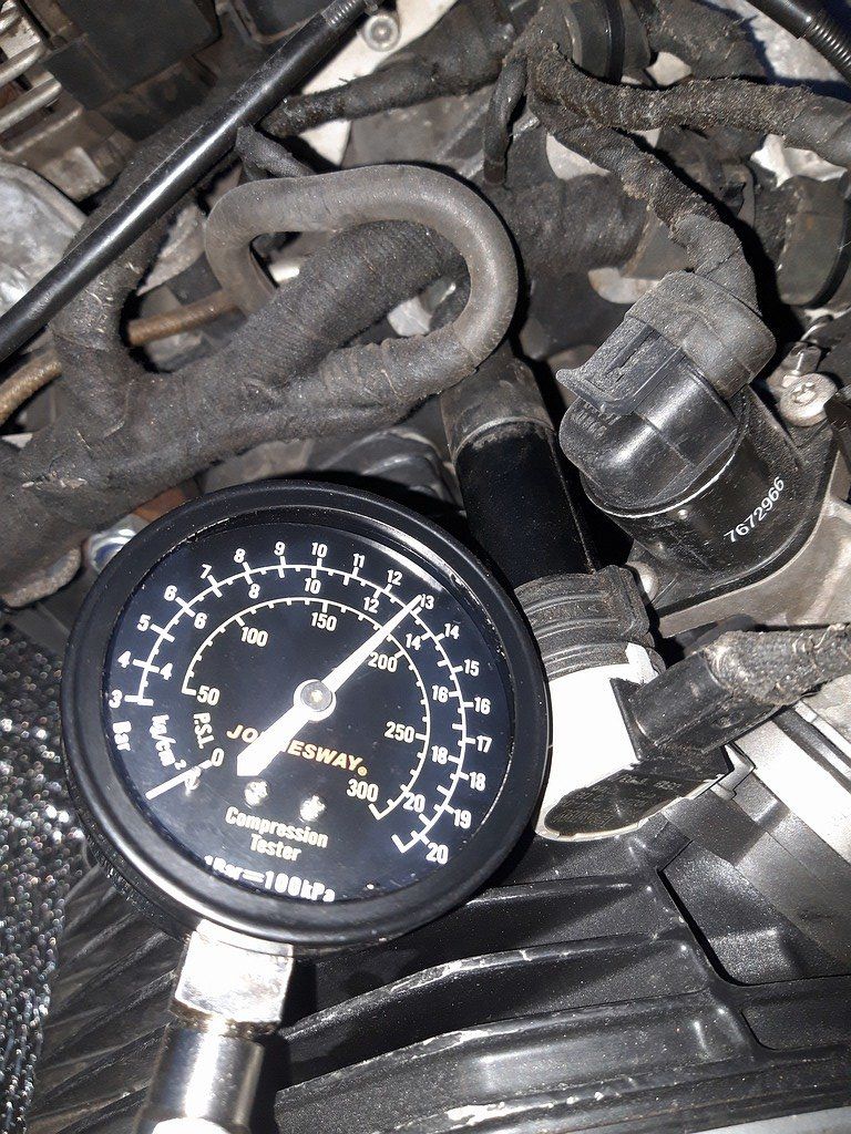

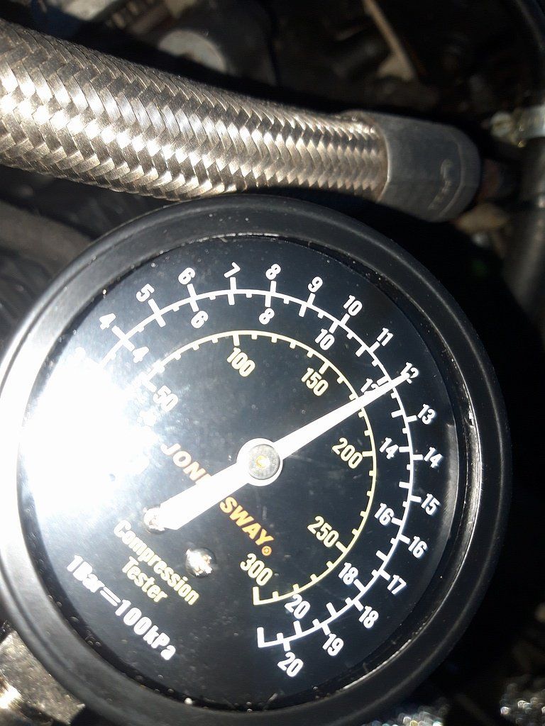

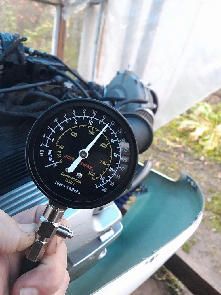

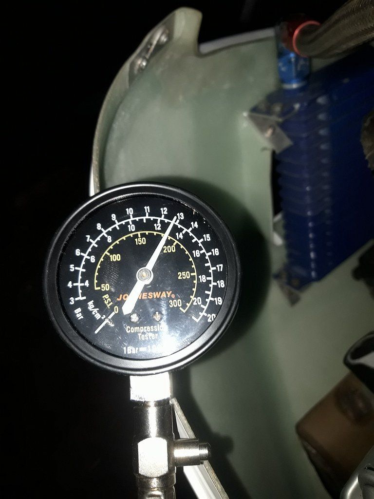

После запуска и регулировок двигателя, весьма интересесующим меня фактором является проверка его состояния.
Двигатель BMW R1200GS 2007 г.в. родом из Германии установлен на самолет Северок в 2012 году и имел наработку наземного пробега 25 тыс км.
Масло на котором неизменно работал мой движ- Мотюль 7100 10W40
Снимаем рубашку.
Ну это все равно как меня и многих из вас периодически проверяют врачи на ВЛЭК - смотрят на анализы и что там внутри человеческой грудной клетки. Смотрят на наши покрытые холестерином и отложениями шестеренки и клапана. :)
Ну вот и сейчас, давайте подключим к двигателю прибор, способный увидеть и показать работу его двух больших оппозитных сердец- поршней.
18 октября производил измерение компрессометром.
Но вначале помчал с метчиками 14мм. шаг 1.25 к друзьям.
Побывал на производстве, Александра Савинкова. На фото он и слева, Дмитрий Кутало. Здорово помогли мне - выточили переходничок под узкую свечку BMW.
Реально монстры производства, часто выручают, спасиб!
Работаем по подготовке двигателя к измерениям.
Звоню, Ивану Худякову - знатоку мотоциклов БМВ, мы уже давно в друзьях. Иван помогал с мануалом по регулировке клапанов совсем недавно и сейчас обсуждаем порядок действий.
Вначале поочередно вкручиваю компрессометр в правый и левый цилиндр на холодную. На двигателе выкручены верхние свечи обоих цилиндров, замкнуты на корпус, отключена подача топлива на форсунки, газ на полную!
Прокрутка порядка 10 оборотов коленвала, запись и фото показаний.
Правый по полёту цилиндр 11.9кг/см
Левый 12.2кг/см
Устанавливаем свечи, подачу топлива.
Идет прогрев двигателя до рабочей температуры. БМВ работает мощно и ровно.
Сначала на холостых. Потом на средних быстро довожу двигатель до рабочих показаний на панели приборов. Винта и обдува цилиндров нет, поэтому все делаем оперативно.
Повторяем операцию по подготовке компрессометра.
Записаные показания: горячий двигатель
Правый 13
Левый 13
С 2012 по 2020 год этот замечательный двигатель работал на самолете постоянно и в любое время года. Очень часто запускался без возможности подогрева масла в низкие температуры из-за сильного ветра, когда даже укрытый примус было невозможно закрыть.
Отменное качество двигателя BMW R-1200GS за долгие годы работы в совершенно разных климатических условиях, включая сложные арктические.

Я посмотрел на масляный фильтр, что хочу сказать - старайтесь покупать с большим количеством отверстий, чтобы был лёгкий холодный пуск. Также есть фильтра низкого сопротивления их производят 2 типов :
1 классические из бумаги
2 из нержавеющей стали ( корпус тоже из нержавейки с ребрами для охлаждения масла. ) Из нержавейки многоразовый и разборный , чистится разбором и далее очистителем карбюратора.

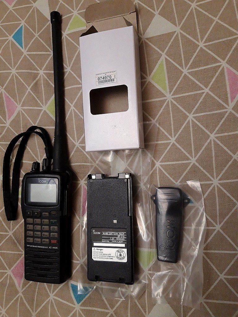

Аккумулятор рации рожденный в далеком 2014 году, выдохнул чуть ожившим от зарядки током.
Норм. Рация и антенна согласованы.
После отъезда коллектива радиолюбителей по горячим следам установил антенну на свое штатное место.
Здесь она и находилась в период экспедиции 2015 года и, в частности обеспечивала связь через вторую радиостанцию не только с наземной группой вездехода на Таймыре, но и через судовой канал с полярной станцией Сопочная Карга и ледоколом Вайгач.

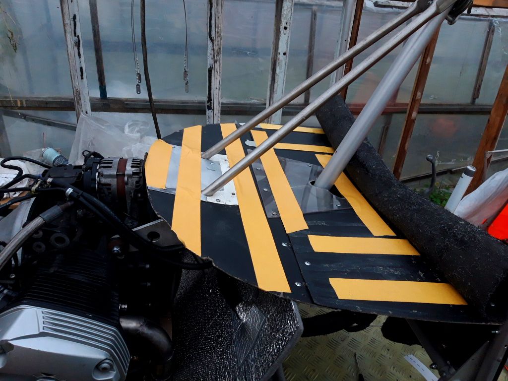

После окончания работ по проверке и настройке двигателя и редуктора закрываю капоты.

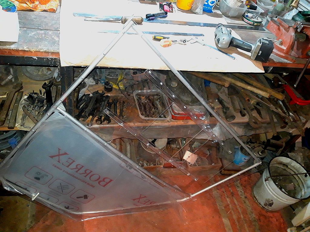

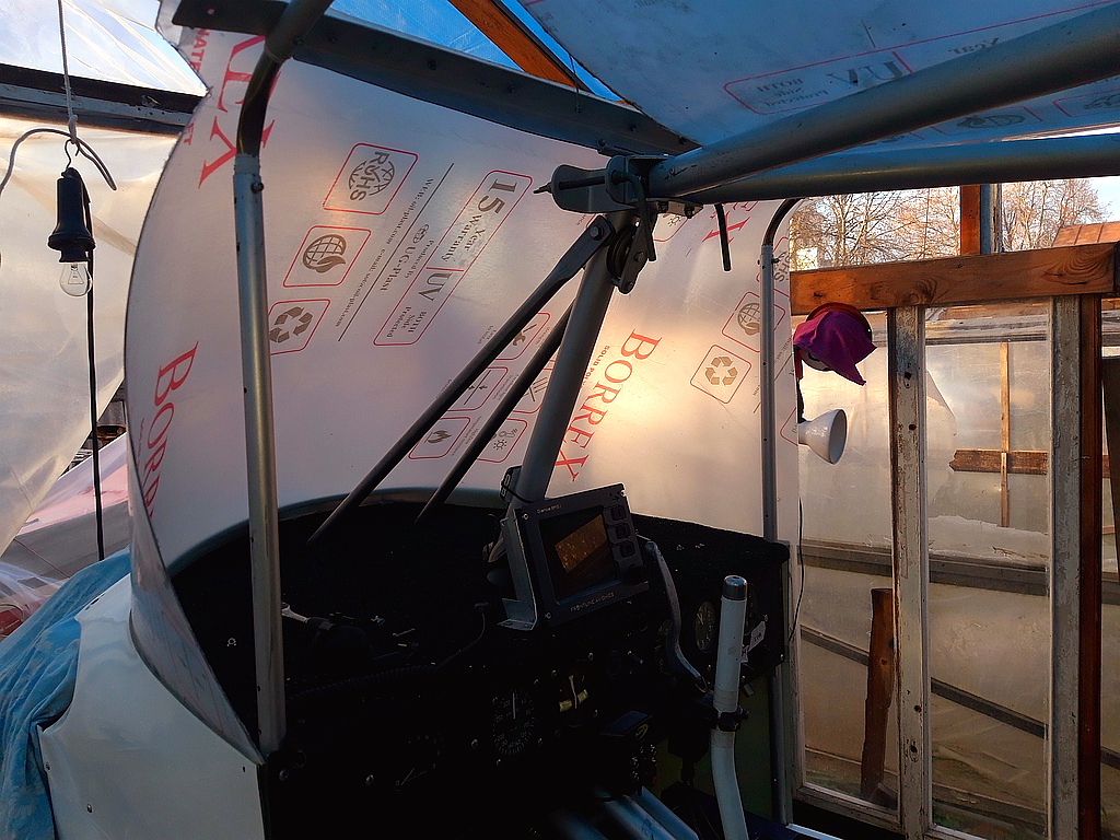

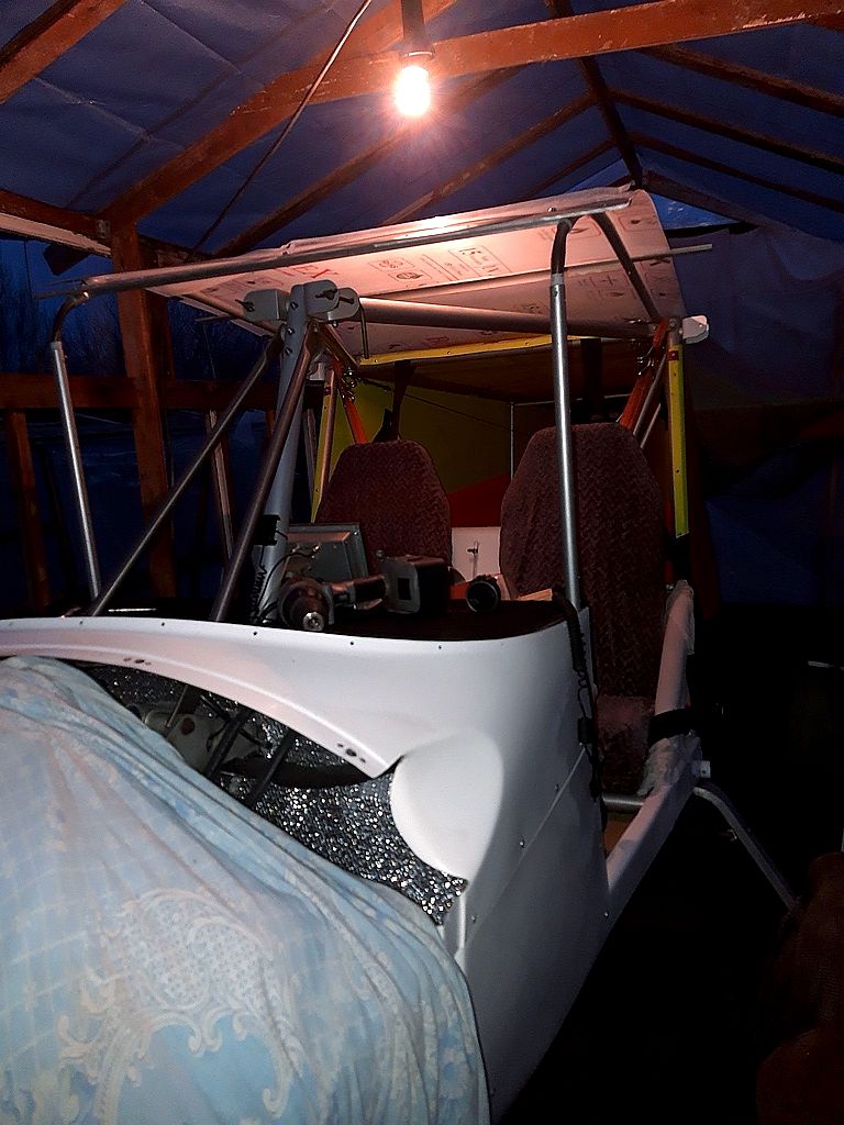

Начинаются работы по установке остекления кабины.
Верхнюю часть ваяю с чистого листа, а вот лобовое стекло под шаблон у меня осталось из прошлых экспедиционных полетов. С этим чуть легче.
По сложившейся практике я уже давно отказался от рекомендуемой схемы от производителя самолета, компании Аэрос по изготовлению цельного стекла - лобового и над кабиной.
Ставлю поперечный уголок на фигурных гнутых трубах обрамления кабины и разделяю этот вариант стекла пополам. И куски (стекла) поликарбоната проще найти для замены и менять соответственно их проще, чем цельное.

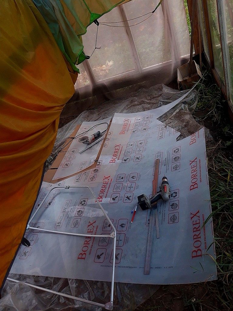

Начинаю работы с верхней части, поскольку лобовое стекло будет иметь набегающий поток и ляжет внахлест на этот лист.
Середина крыши кабины также получает поперечный алюминиевый профиль, что создает необходимую прочность большой площади.
Линейка, разметка, сверление контрольных отверстий под винт. Визг болгарки, летящая повсюду пыль пластмассы- идет вырез из рулона поликарбоната. Зачистка оплавленных краев. Ну а после технический фен работает по углам, загибая их к трубам кабины и снимая напряжение изгиба.
А потом снова подгонка, где то что то ушло, а потом снова подгонка, а потом снова подгонка.
Когда слишком много пыли включается верный помощник родом из СССР - пылесос Чайка 10М 1987года! Вот это проверка на прочность, парни. Пылесосу 35 лет и ни одного капильного ремонта. Ни одного, Карл! :)
Тридцатое октября. Неделя каждодневной работы.
Работа с остеклением кабины закончена.

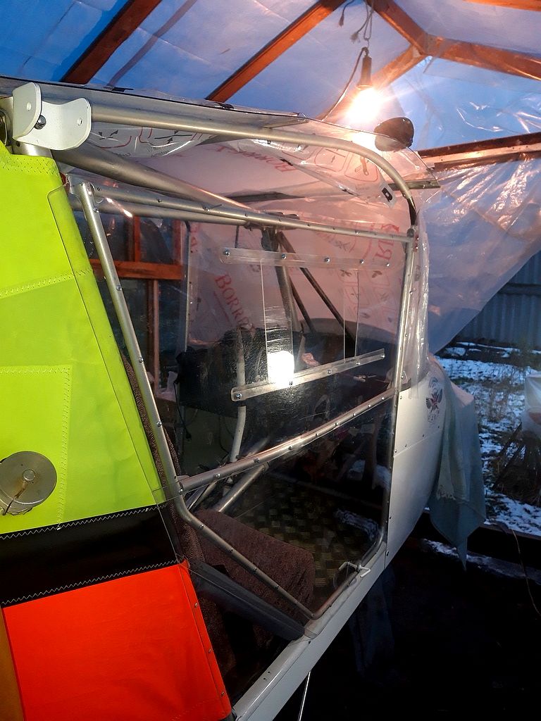

После установки лобового стекла и крыши кабины самолета самолета переходим к не менее аккуратной и кропотливой работе по восстановлению дверей.
От штатной конструкции Скайрейнджера наши двери имеют сдвижные окна с каждой стороны. Эта моя самодельная примочка имеет огромное прикладное значение.
Фото из спасенного фотоархива. Далекий 2014 год.
И как возможность наблюдать за полетом во время сложных метеоусловий в частности обледенения лобового стекла, просто выглядывая наружу и как возможность снимать фото и видео без дополнительных помех.
Фото С.Щербак
-Витя, не забудь про окно для меня!
О сдвижном окне также не так давно напоминал мне мой друг, замечательный фотограф, воркутинец Сергей Шербак с которым мы делали в конце лета 2019года большой творческий полет по реке Воркута. Фотографии Сергея вошли в ежегодный календарь от самолета Северок

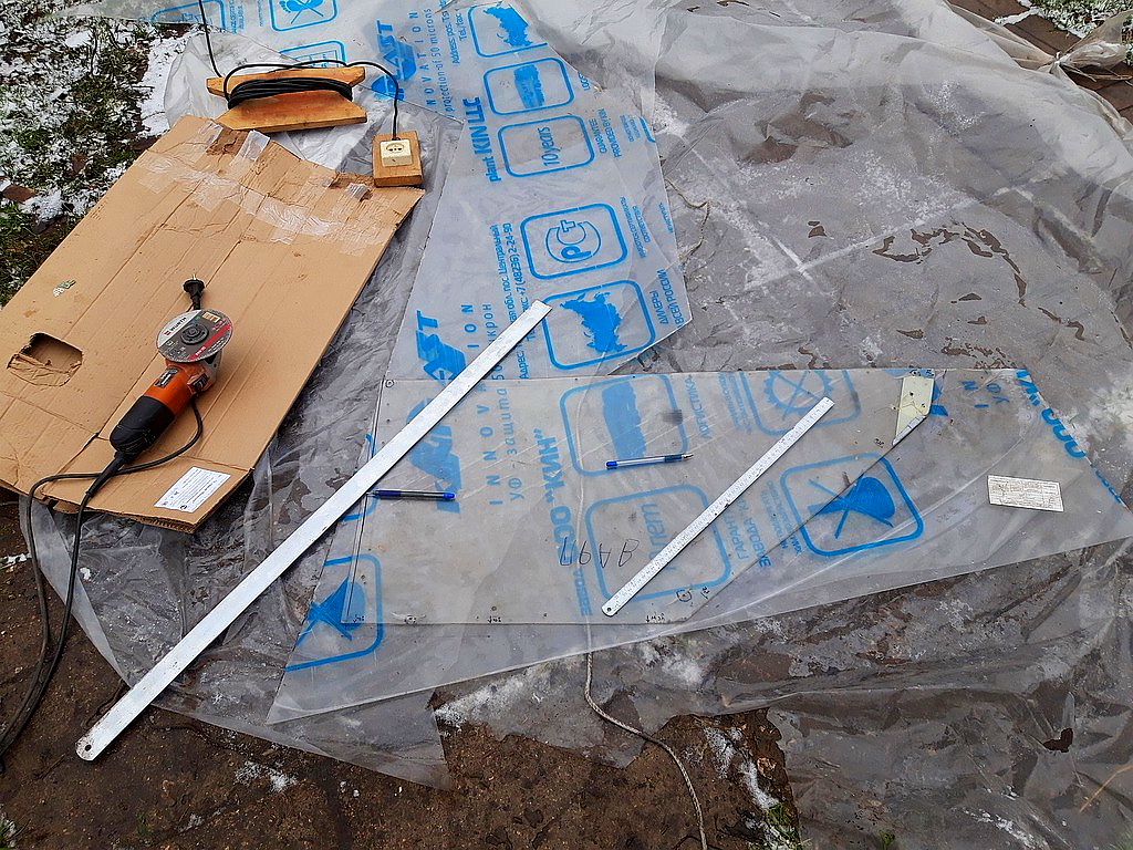

Когда позволяет погода, даже на небольшом снежку можно работать вырезая профиль стекла из поликарбоната.
А вот когда идет дождь, то в авиадомике располагаюсь под хвостиком самолета.
Вырез проема и установка направляющих также все из обрезков поликарбоната
Есть дверь пассажира!

Если из прошлого октябрьского отчета я еще мог как-то подтянуть время работы к 18-19 часам, то когда наступил ноябрь после 16 часов заканчиваю основные сложные работы в холодном авиа домике. Либо работаю уже под свет ламп и налобного фонаря.
А знаете, что успокаивает? То, что в прошлые времена работы по самолёту на севере, где бы он не находился шли только до 13-15 часов. А после уже сумрак и ночь.
Ну, а когда ночь на севере работал помню и в холодном ангаре в Воркуте под светом лампы, то на открытых всеми ветрам местах. И в Каратайке и Амдерме и полярных станциях и открытой тундре.
Каюсь, как-то не особо предрасположена душа долго работать на морозе в темноте ))

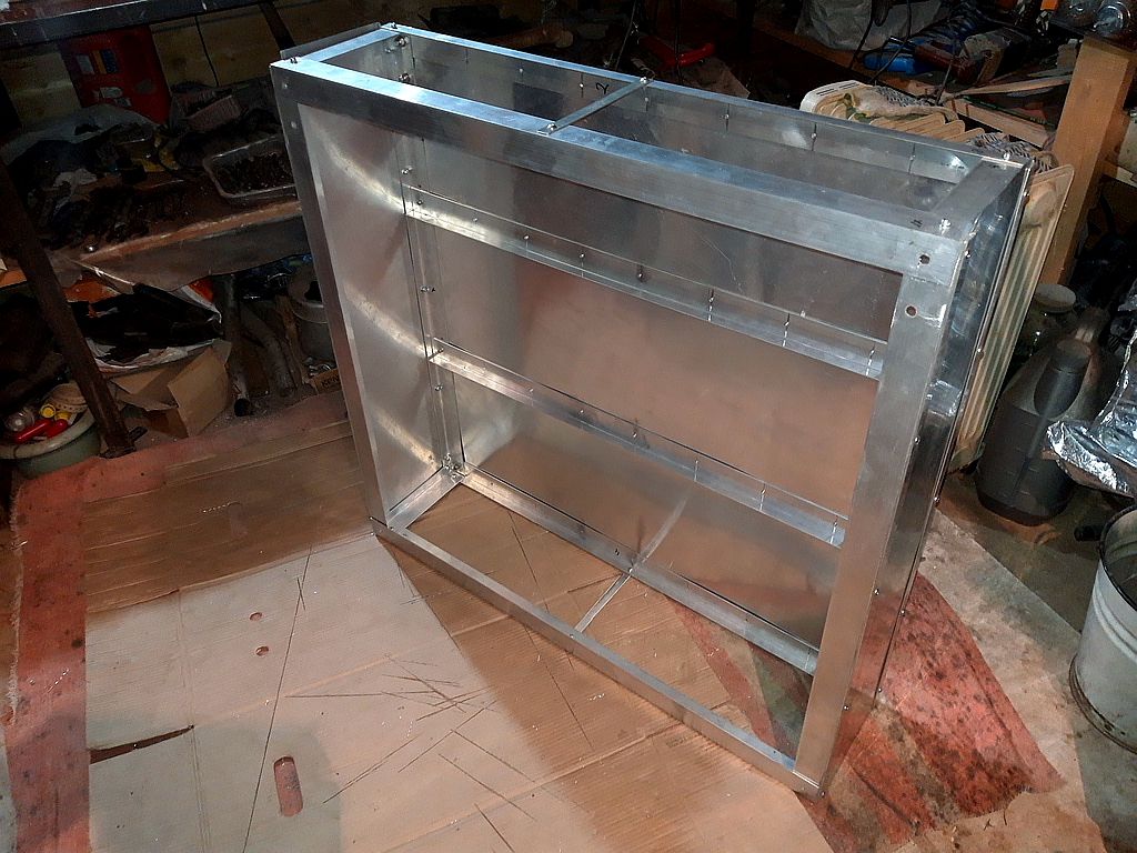

С 14 ноября идет постройка подвесного багажника.
Тот багажник, что был построен ранее, пострадал очень сильно. Строим с нуля.
Делаю первую основную рамку из алюминиевого уголка. Ее устанавливаю на самолет.
Вторую основную рамку уже по размерам подгоняю под лист дюраля Д16Т. Ровно середина ноября. Это крайние дни когда уже сильно похолодало, но еще нет снега.
Спасибо полярнику, Виктору Гладышеву.
Он узнав, что в конструкции багажника очень востребованы различные алюминиевые уголки подарил несколько штук. Вместе с отличной зимней резиной на мою старенькую, но вполне еще активную "шестерку", Ваз-2106. Машинку, честно помогавшую в полетах в Воркуте и сейчас также постоянно помогающую по хозяйству.
Немедленно запускаю уголки в работу. Соединив обе рамки багажника вертикальными ребрами, выставляю его на самолете, проверяю геометрию и далее производим установку направляющих пластин и вырезанных из того же листа дюраля сдвижных отсеков.
От основной части багажника к передней и задней части, отсеки имеют фигурную обтекаемую форму. Тут уже нахрапом не возьмешь. Вначале на передней части работаем. Шаблон-картон, переноска на лист, вырез, зачистка. Клепка, фиксирующие уголки, зачистка.
Прошла неделя каждодневной работы по постройке багажника.
Лег снег. Подошёл постоянный минус.
В принявшем формы багажнике периодически начали проявляться подвесные зайцы- Ася и Персик
24 ноября зашел сын и сфоткал меня на окончании работ передней и основной части багажника.
