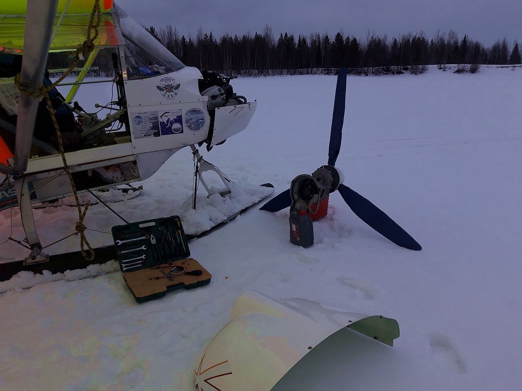

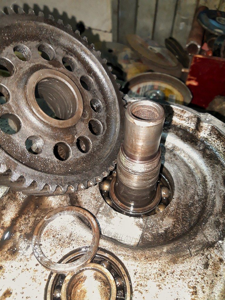

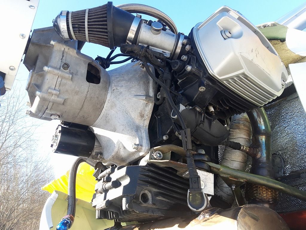

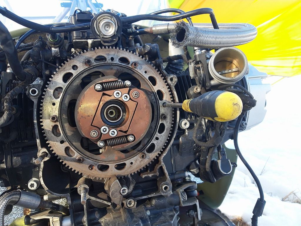

После прилета начался большой ПХД(парково-хозяйственный день)
Нужно проверить масло в редукторе, подшипник промежуточного вала, саму обгонную. Редуктор, спасибо конструктору, отзывчивому Александру Чернову был проверен в его мастерских. Часть деталей и шестерни Сан Саныч заменил после моей жесткой посадки в Арктике.
Внешняя проверка показала нормальное рабочее состояние доступных к осмотру узлов.
Vi-kTo-R
В Арктике звезды ярче...
Как обычно бывает, одно тянет за собой другое.

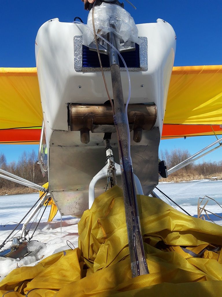

Внимательный осмотр после снятия редуктора, обнаружил на одной из лап крепления глушителя приличную трещинку. Решение о ремонте.
Такой вот непростой ПХД получился.
Теперь уже снимаю нижнюю облицовку капота с радиатором, кручу гайки выхлопной трубы и отсоединяю датчики катализатора. История затягивается.
У Игоря отличный инвертер-полуавтомат. В течении часа все работы произвели, но как и ожидалось, теплый южак принес с собой теплые дождливые сопли.
Несколько часов у самолета я просто под ливнем устанавливаю обратно, вначале глушитель, а потом редуктор. Никакого масла, уже понятно не заливал в редуктор. Укрыв тентами самолет, быстрее убежал в горячую баню.
Когда Наталья, жена Игоря, посмотрела в коридоре под мою куртку и спросила, - Что это за озеро?- я понял, что день прошел не напрасно :)

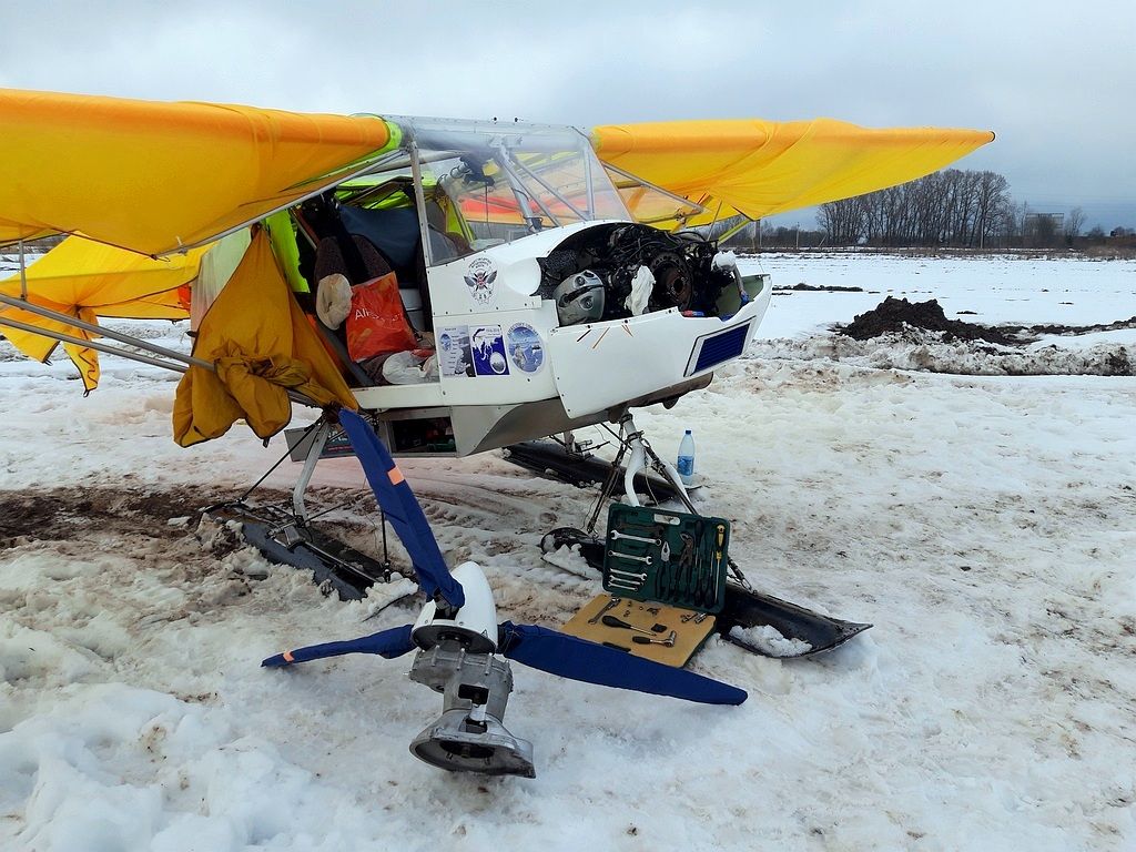

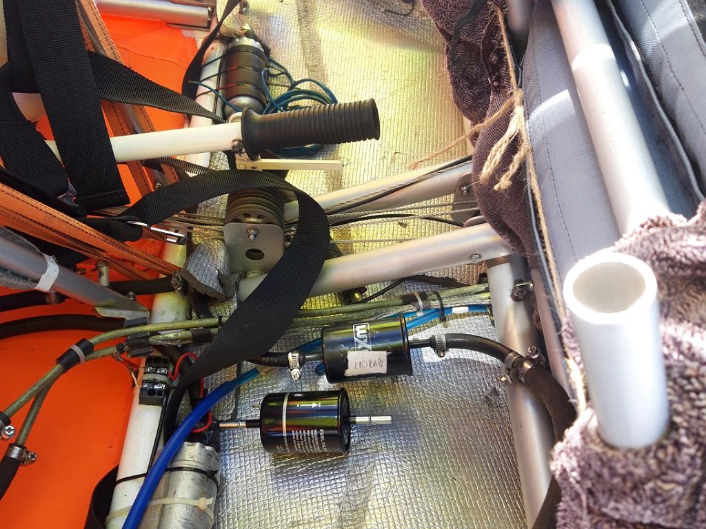

На следующий день, примерно к обеду, Геннадий привез меня к самолету. До сумерек практически я успел снять редуктор и обе крышки головок цилиндров, слить с них масло, выкрутить и проверить все свечи цилиндров(их у меня по 2 штуки, отрегулировать клапана.
На связи по инету мой хороший знакомый и знаток БМВ, Иван Худяков. Прислал схемы, напомнил порядок работы.
Щуп как и положено я забыл дома, поэтому купили новый и он остался уже для Геннадия.
Уже в сумерках все ставил обратно.
Синхронизацию, обязательную после проверки клапанов перенес на завтра, чтобы не смущать вечерним ревом мотора людей живущих поодаль.
Геннадий забрал меня машиной и дома ждал отличный ужин.

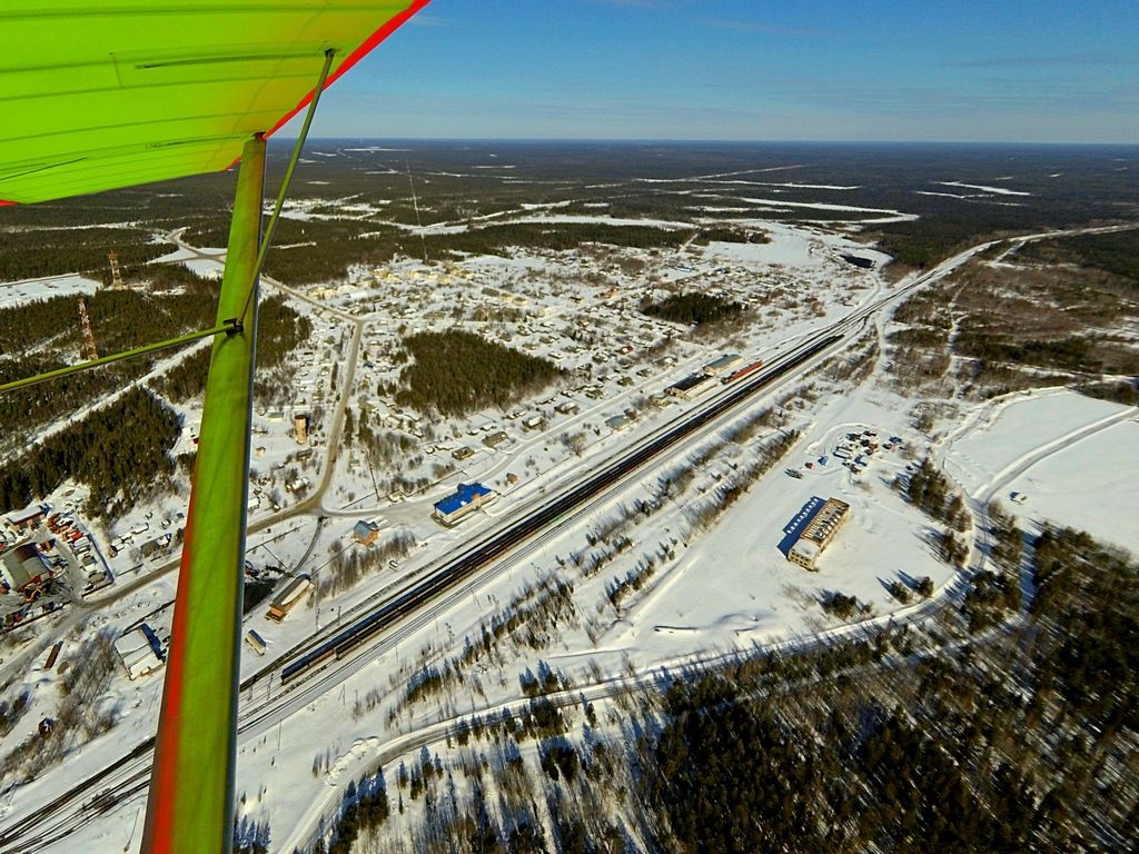

Железнодорожная станция Микунь близ Сыктывкара немного разнообразила вид полета. Сколько раз уже ходил здесь 20 минут после долгих перегонов поезда Москва-Воркута. Интересно, пирожки также продает на станции дядя Витя и его сестра? :)

Продолжаю поиск причины вибрации. По рекомендации Ивана Худякова переставляю трубки топливной магистрали с основного на запасной топливный насос, подключаю ему питание. Естественно заменил и топливный фильтр. Весь извозюкался во вкусном бензине, но процесс завершил успешно.
После работ делаю небольшой облет. Взлет и набор над точкой показал, что ситуация осталась прежней. Минус одна из возможных причин. Но двигатель работает устойчиво, сделал пару кругов над рекой Вымь и пошел на посадку.

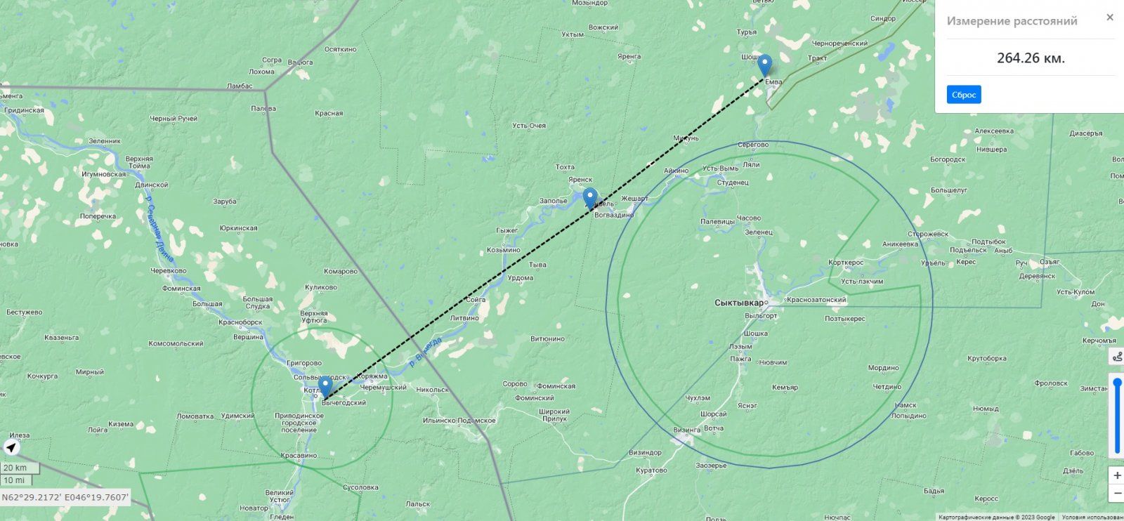

Вылет по плану. Шел на 700-800 метров над зоной ограничения с нормальной путевой скоростью-110-120км/час. Большой ориентир как запасной- озеро Синдорское.
Перед Ухтой, строгая женщина с Ухта-Вышки приказала в черту города не входить. Даже обидно стало)) Мы с Северком хорошие, больно нам надо свистеть над жилыми кварталами. Обошел Ухту с севера.
Место посадки я заявил как реку Ижму за Сосногорском.

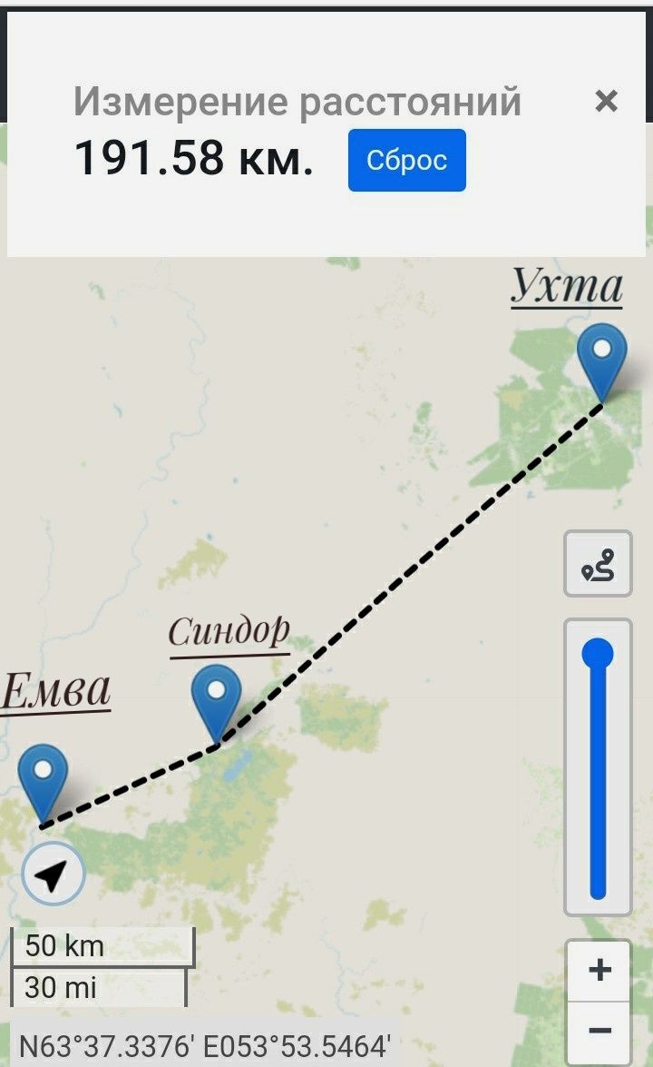

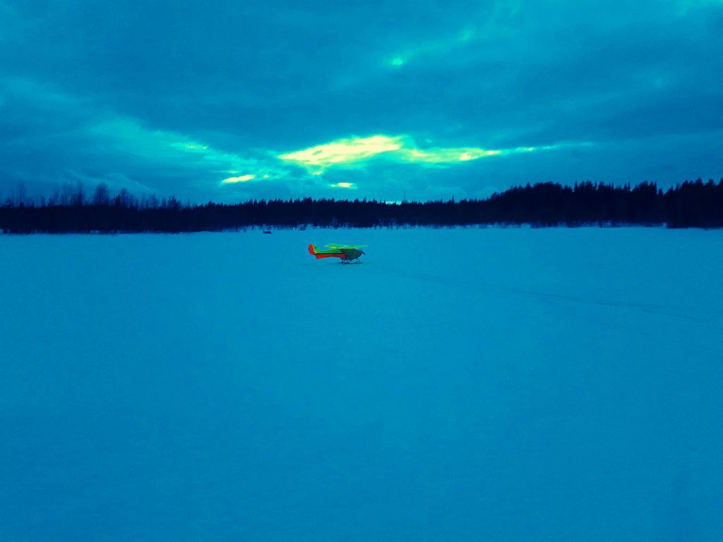

Веселое разочарование, река встретила черной водой с небольшими заберегами. Оказывается и тут идет сброс теплой воды, кажется от ТЭЦ. Выбираю площадку на берегу рядом с рекой. Усть-Ижма совсем рядом.
Перехожу на снижение, ветер тут у реки уже нешуточный 80 км/час в лоб, бросает мощно то вправо то влево. Диспетчер запрашивает, отвечаю что нахожусь над точкой. Время 13 57
Помог след снегохода хоть и плохо различимый в пасмурной уже погоде. Примостился уверенно к нему и проскочив лыжами по талой воде в низинке, встал. Выдох. Ура!
Доклад о посадке - рация взяла даже с берега. Отжатие на трекере АRR- подтверждение того, что жив, здоров.

Стремительно наступают сумерки и вся местность вокруг как за ширмой посинела. Чтобы разобраться в причинах поведения оборотов двигателя я еще успел скинуть редуктор с винтом, осмотрел обгонную муфту и чашку обгонной.
Тут все в порядке и нужно копать глубже, а это уже гораздо серьезнее. Наживляю редуктор на пару болтов и сверху капот. Забираю самое ценное, зачехляю закрываю самолет. Вязать к деревьям или кустам не стал. Ветра ближайшие дни сильного не ожидается.

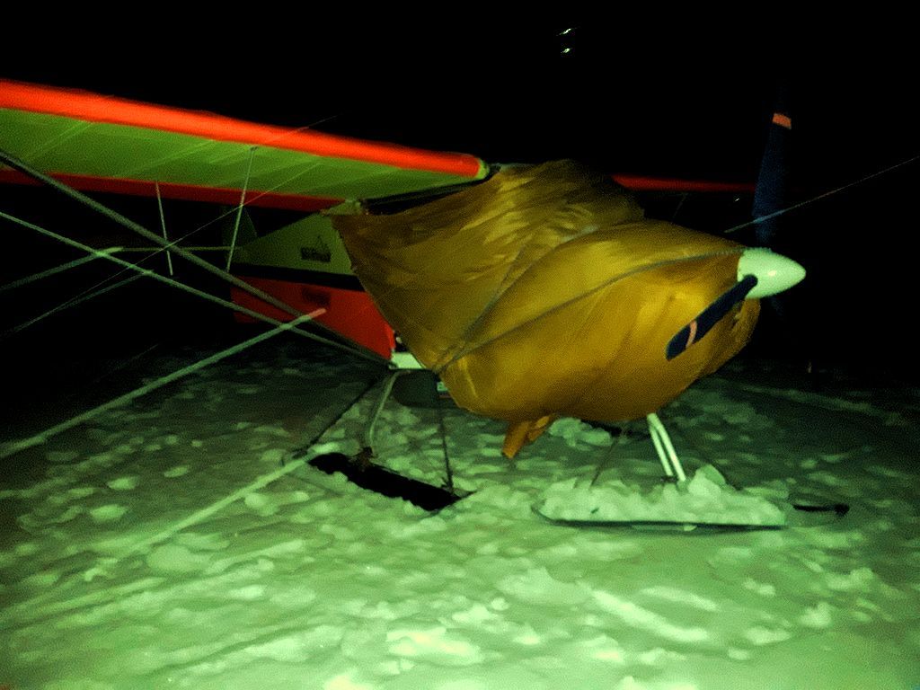

В 11 ночи я вооружившись фонариком телефона первый раз проведал Северок на таежном озере.
Немного жутковато конечно уходить по путику к озеру, но когда мне потом рассказали, что частыми гостями округи бывают волки и про трагический случай когда собака вывела на хозяина медведя и тот подрал человека, то ходить ночами к самолету я стал гораздо осторожнее.

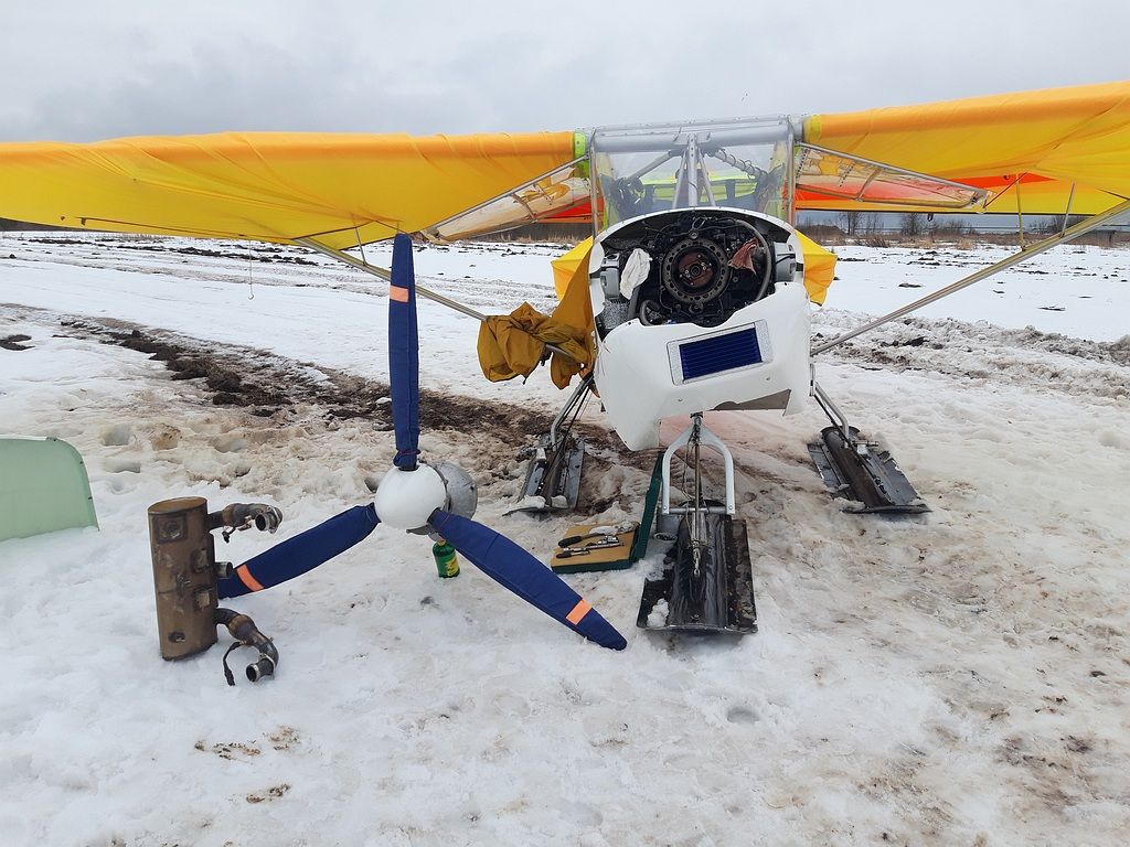

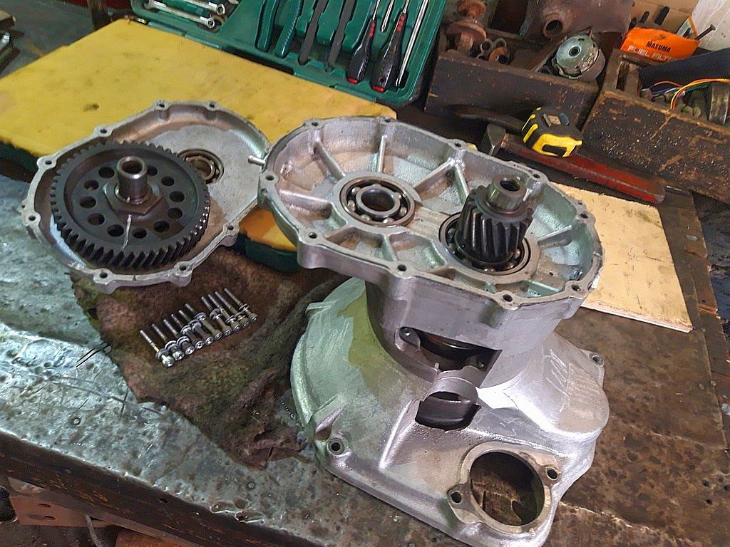

С гостиницы едем уже на снегоходе, забираем редуктор от самолета и в кочегарке я начинаю полную разборку.
Одного взгляда на внутренности и все сразу понятно. Ослабла гайка основной шестерни вала винта. Шестерня посажена на горячую на конус без шпонки или шлица, ее провернуло и закусило.
Еще и замучались снимать мы ее с вала.
Вадим испортил свой уазовский съемник стачивая лапки, чтобы захватить ее по бокам и снизу
Звоню, Александру Чернову в Минск, советуемся. Он говорит, что эта конструкция уже ушла в прошлое и с 20го года есть шлицевой станок. Шестерня и вал теперь гораздо надежнее. Ура!
Но почему Саныч, зная или догадываясь, что я по восстановлению самолета полечу на север заранее не предложил заменить ненадежный узел, я так и не понял. Договариваемся, что ближайшее время он отправит мне новый комплект.

Обратно установили и собрали редуктор по всем рекомендациям изготовителя.
После обеда мы уже все вместе с Вадимом, Александром и Сергеем приехали для установки редуктора и облета самолета на озеро.
Слева, Вадим, Сергей, Александр.
Пока я аккуратно крепил все детали, устанавливал винт, мужики нашли занятие. Перетрясли пол снегохода у Сергея))
Я улыбался, слушая как они прикалываются над товарищем, попутно помогая ему в починке.
Вначале мы привязали #самолет_Северок за снегоход и я долго и мучительно гонял двигатель на максимальных и средних режимах для проверки.
Результат отличный!
Все тепловые зазоры остались норме, новых биений или вибраций не появилось. После этого я уже спокойно сделал облет самолета, также проверяя его возможности в небе. Все хорошо.
