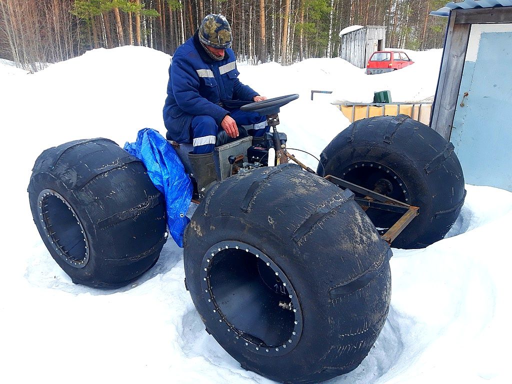

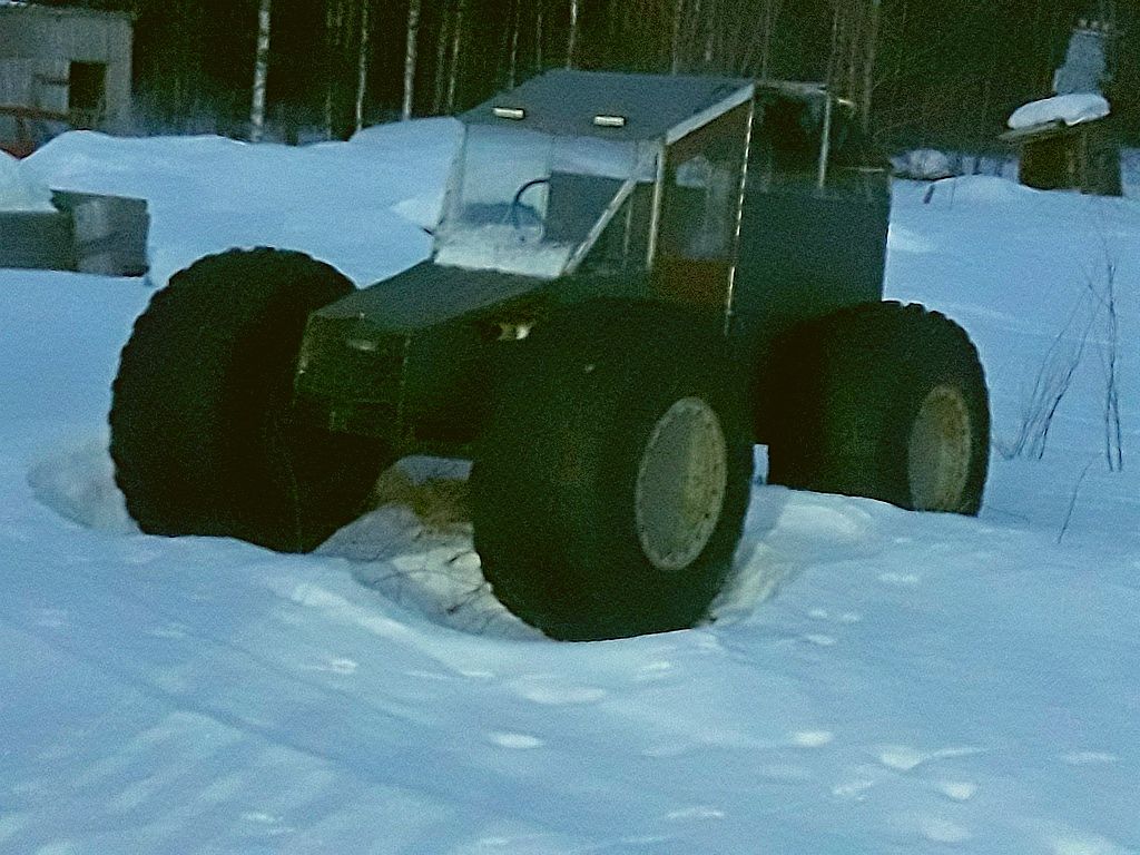

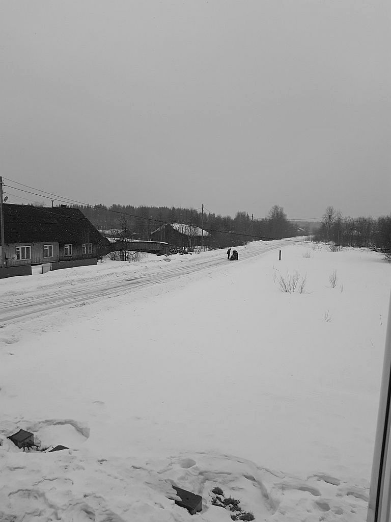

Но вот, что удивило. Когда встретились с Андреем он заготавливал дрова на снегоходе уезжая в тайгу.
Также, наверное и по всему поселку. Поленницы дров во дворах, котельная на угле и никакого намека на газ в поселке. И это с учетом того что "труба" уж не знаю с каким богатством, нефтью или газом проходит буквально в нескольких км от Ираёля.
Обидно
Слева на фото от снегохода сарай и поленница дров , а справа в нескольких километрах "труба счастья"

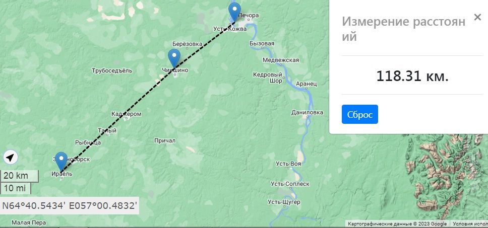

План полета подал заранее через интернет и на нем прекрасно видны все зоны ограничения. Как обычно вдоль трубопровода работают беспилотники. Поэтому лететь как и прежде придется на приличной высоте. В заявке указал 700 метров. Отзвонилась Печора после получения телеграммы. Диспетчера предупреждают о заходе в зону ограничений в районе Зеленоборска, это всего около 8 км от точки вылета.

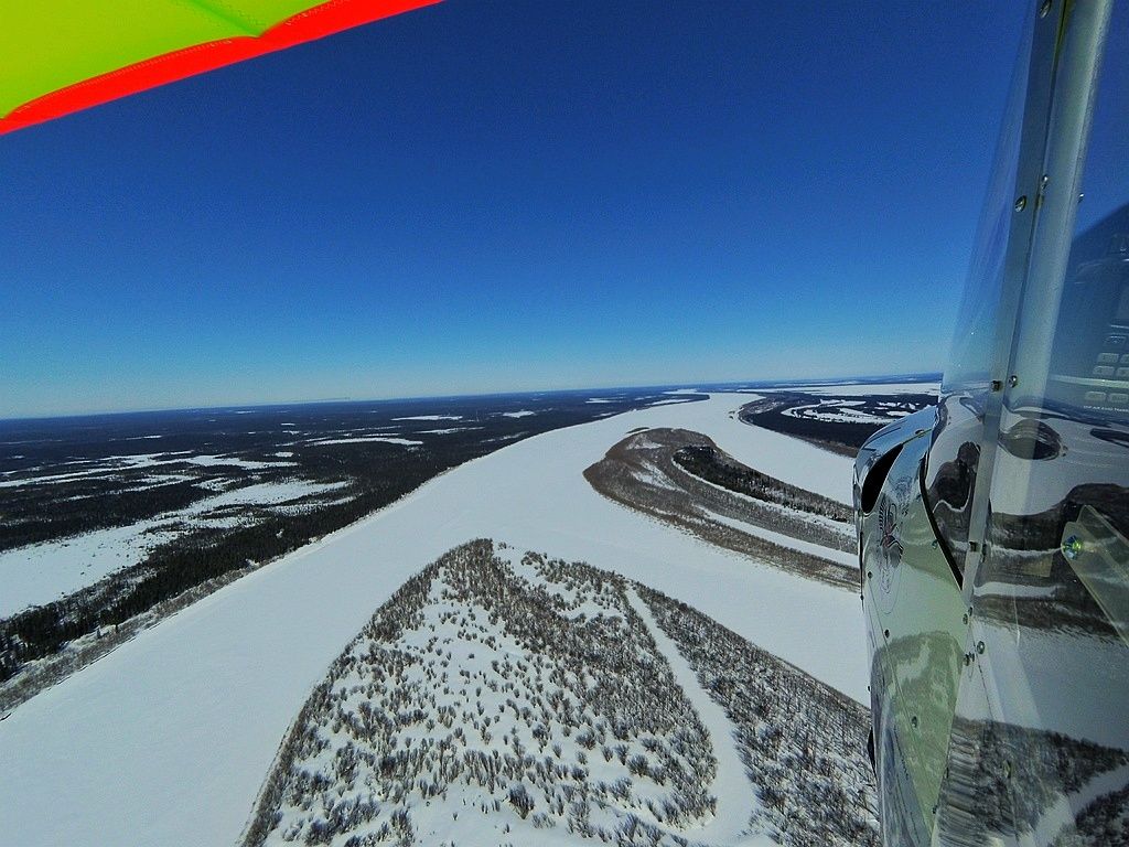

Поэтому после вылета иду долго в наборе и на повышенных оборотах. Вначале Талый и далее Каджером
Это уже 45 километров от точки вылета. Прошел их на высоте больше 600 метров со скоростью 120 км/час.
Впереди через 30 с лишним, п.Чикшино и вход в зону "С" Печоры.
На такой высоте сверхлегкий самолетик прилично бросает на ярком солнце и гуляющих вокруг самолета воздушных, различно прогретых потоках.
Вот после одного из таких бросков слышу как изменился звук работы двигателя. Самопроизвольно сбросил обороты до средних тут же вновь набрал до крейсерских. Тут же начинаю мозговать. Очень похоже на топливо. Сказалась смена топливного насоса в Емве? Забился новый топливный фильтр? Высота у меня хорошая, дотяну до любой поляны, болота.
Пока двигатель работает ровно.

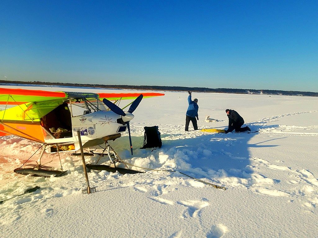

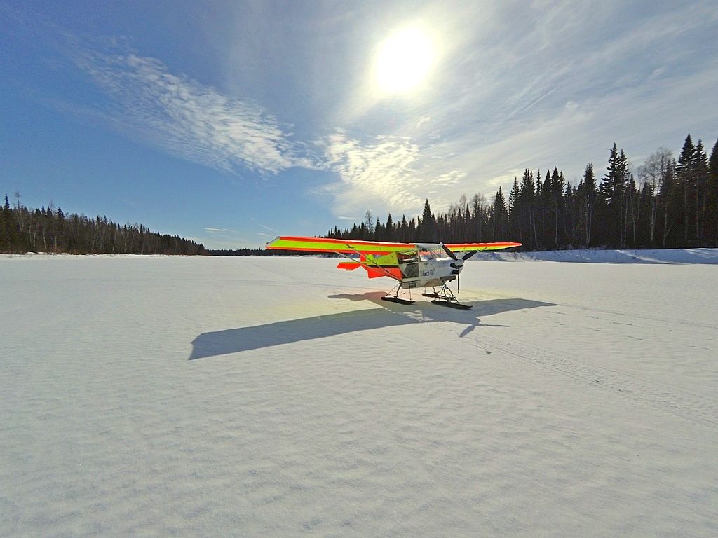

Пока выбирал место и подходы к реке, ситуация с падением оборотов повторилась, но уже серьезнее. Двигатель самопроизвольно сбавил обороты и упал до минимальных. Заглох. Метров за 100 запустился. На ручку газа не реагировал.
Так практически без тяги, на планировании я и приземлился на реке Чикшина за несколько километров до ж.д моста перед поселком Чикшино.
Еще вполне рано, погода шепчет, у меня есть время попробовать разобраться с проблемой самостоятельно
Созвонились с руководителем полетов в Печоре, сообщил что буду ближайший час-два здесь и вылет сообщу дополнительно. За время моих работ он еще звонил, предупреждал о подходе к моей точки Ми-8.
Видел этот борт. Спасибо, РП!

После посадки пробую запустить двигатель. Аккумулятор не крутит стартер, электронная панель при нажатии кнопки запуска тухнет. Первоначальный вывод - поломка генератора, высадил аккумулятор за время полета. Ремень генератора на месте, натяжение в норме. Хорошо, что сотовая связь есть и Иван Худяков, из сервиса БМВ в Подмосковье сразу откликается.
Когда я услышал его фразу,
- Виктор, эти генераторы практически неубиваемые и за всю практику это похоже будет второй случай, я крепко призадумался. Чуть позже Иван прислал электрические схемы. Маленький провод на генераторе возбуждения при включенном зажигании не давал напруги. Оставалось только лезть в блоки управления, в мозги под панелью приборов. Там надежность в этих блоках бронебойная, да и что я там без тестера, на открытой всем ветрам реке мог найти, только богу известно))

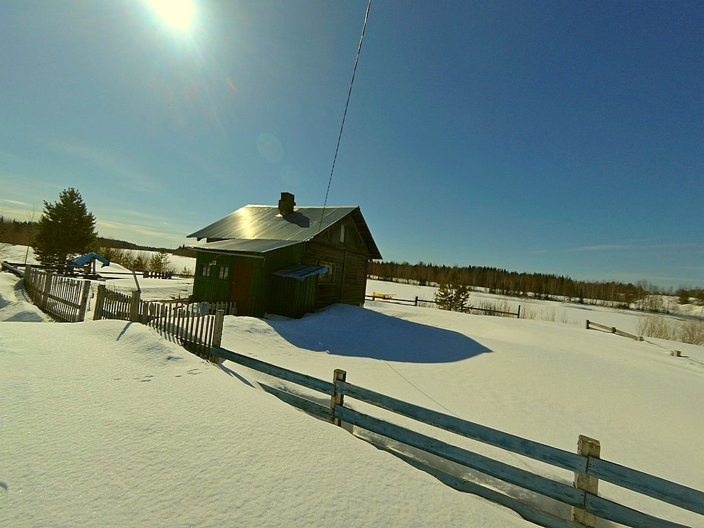

Поднимаюсь с реки по косогору к домику. Он ухожен, но сейчас нежилой. Дверь закрыта на замок, а от калитки нетронутые метровые сугробы. Возвращаюсь на реку к самолету несолоно хлебавши, но с отдохнувшими мозгами.
Решаю проверить проводку по более тонким жгутам подходящим к кольцевой антенне, электронному прибору показаний двигателя, выключателя питания зажигания и кнопки запуска двигателя.
Благо было включено зажигание! При смещении этого жгута проводов на электронном табло началась свистопляска. Табло потухло, зажглось, показало ошибку тестирования двигателя. Ну, а дальше дело техники выяснить плохой контакт.
И знаете что оказалось? Очевидно от вибрации и тряски полета и посадок на выключателе зажигания ослаб винт крепящий один из двух основных проводов. Соответственно отсюда и перебои в работе двигателя и отсутствие питания на генераторе.
Я извернулся как уж и залез под панель приборов с отверткой. Десяток минут пыхтения и мучений. Затянул и винты и дополнительно закрепил жгутик проводов.
Через час после окончания работы Северок по новому плану полета благополучно отправился к Печоре и к новым друзьям.

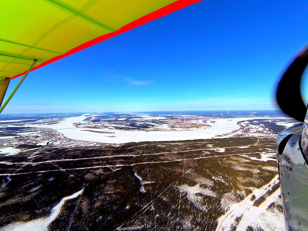

До Печоры я долетел минут за тридцать.
Чтобы пройти выше зоны ограничений прямо над точкой вылета спиралью по указанию Печора-вышка набрал 700 метров. Так и пошуровал. В ярком солнце просто здорово выглядела мощная река Печора с ледовой переправой и город на другой стороне реки.
Прекрасно было видно с такой высоты вдоль излучины реки и мощным косогором моего встречающего, Николая и темные предметы которыми он обозначил ровный участок на льду.
Посадка отлично, на трекере благополучное ARR и доклад по рации о времени посадки и благодарность диспетчерам от экипажа за работу.

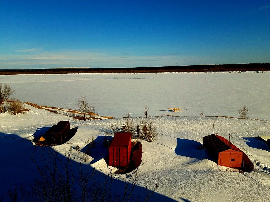

Подогнал я Северок ближе к берегу.
Его отлично видно из дома на высокой круче, где живет Николай. Закрыл все тентами, привязался к воткнутой в снег лопате.

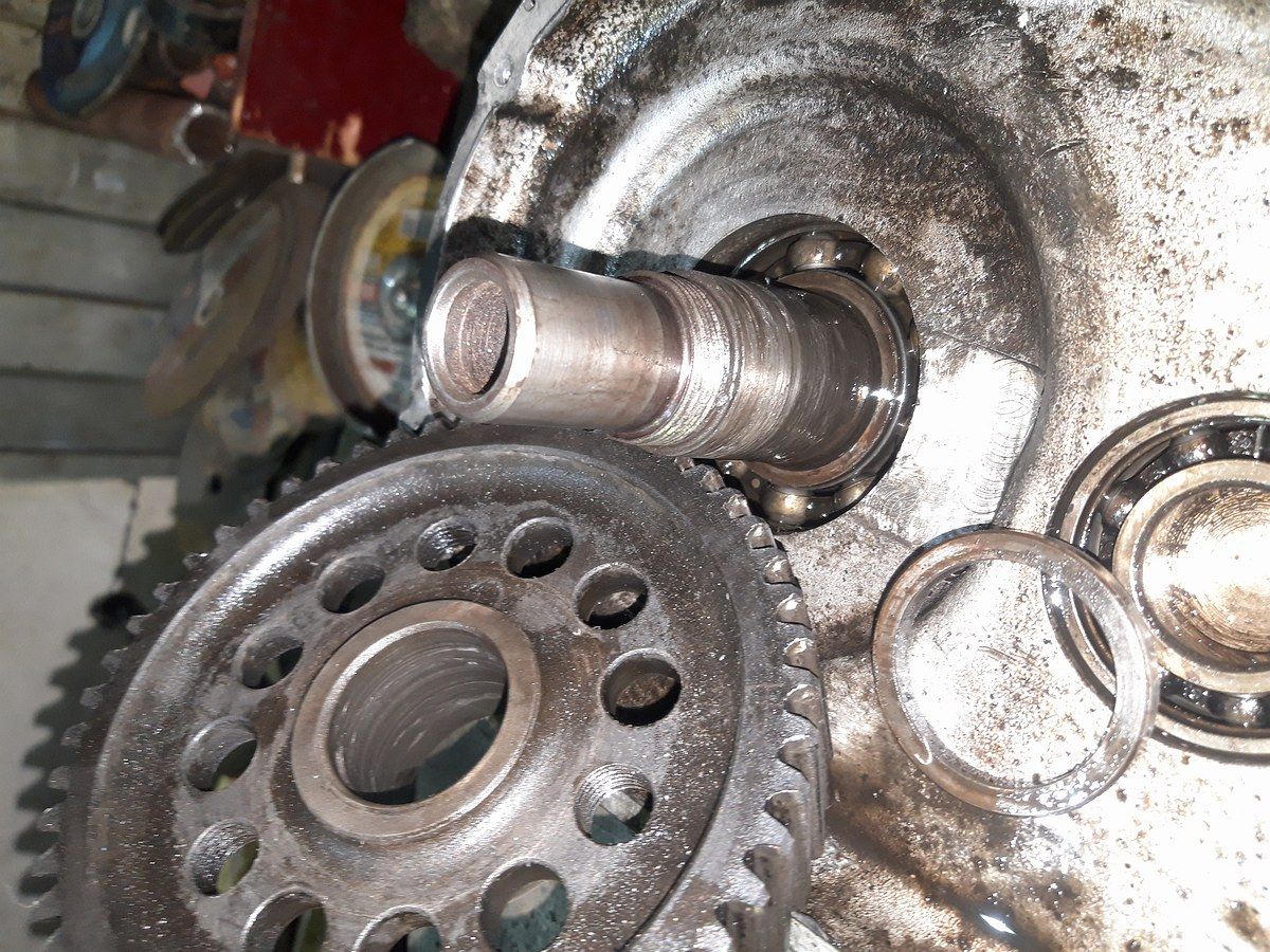

Авиационный инженер
Виктор спасибо за репортажи, жду продолжения и желаю успехов в полетах. Хотелось бы уточнить по поводу ремонта редуктора в полевых условиях. Как я понял большая шестерня редуктора держалась на валу за счет натяга на конусе вала, без шпонки и начала проворачиваться. При ремонте вал проточили, что то наварили и за счет чего шестерня держится на валу не понятно. Хотелось бы пояснений. Спасибо. Владимир.
Vi-kTo-R
В Арктике звезды ярче...
Владимир и вам и всем форумчанам спасибо за внимание к страничке. Прошу прощения долго был вне доступа.
Интересный вопрос и уж коли отвечу и на него и попутно приложу фото новой нынешней конструкции посадки шестерни на вал в редукторе, Александра Чернова.
Итак, как выглядела идея нашей установки шестерни на вал в полевых условиях. Остался набросок на бумаге сделанный Вадимом перед воплощением в жизнь. Поскольку вал полый, то подрез для импровизированной наварной шпонки делали хоть минимальной глубины, но по всей длине вала, поскольку наварной шов проходил по всей длине внутри шестерни.
Использовали дополнительно и то положение в котором шестерню задрало на валу для дополнительного сопряжения.
Проблемой стало то что вал садится в крышке на подшипник с приличным натягом. Мы смогли его выбить и посадить обратно только на горячую, прогревая внутр.обойму подшипника, но чуть ниже ведь сальник стоит! Короче операция была точно не для слабонервных.
На фото окончание основных работ. Метка наварной шпонки и затяжка кернение гайки.
А так сейчас выглядит современный вариант установки шестерни на шлицы в редукторе Чернова.
Как говорится, почувствуйте разницу.
Что же пожелаем, Сан Санычу терпения и сил на все его работы, а нам много не надо- только лишь надежной работы его механизмов.
P.S Нынешние экспедиционные полеты проходят благополучно на старой шестерне. Новая в запасе летает с нами)
