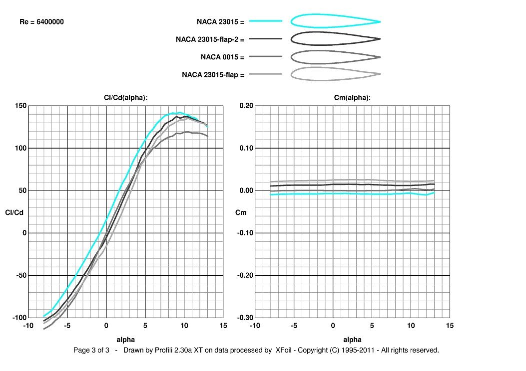

NACA 23015, которое от симметричного мало чем отличается честно говоря по максимальному Су в прямом полете, Сх поменьше, а так всё то же самое.
http://airfoiltools.com/airfoil/details?airfoil=naca23015-il
http://airfoiltools.com/airfoil/details?airfoil=naca0015-il
Но, так же, как и с носовой опорой и убираемым шасси прорабатываем проект пилотажного крыла аля Экстра330 с похожим большим элероном и без закрылков и с одним лонжероном угольным.
И в случае если найдется смелый, то сделаем такое крыло, но оно будет стоить дороже на стоимость изготовление оснастки, это около 500т.р. (оснастки не так много кстати, крыло то симметричное и элерон тоже). (если угольное
Опять же повторюсь, мы можем вносить изменения и достаточно серьезные в конструкцию проблем то нету.
Так же прорабатываем вариант с ламинарным профилем крыла и размахом 17 метров и удлиненной на 500мм хвостовой балкой. (крыло от планера АС-7)
Мотопланеры нынче в моде.
Rozhkov Mikhail
Ну если верить airfoiltools, то максимальный Cy у профиля 23015 все таки выше чем у 0015 (надо заглянуть в продувки на досуге...). А вот минимальный Cy - почти такой же.
Поэтому даже для нового крыла "аля Экстра" имеет смысл рассмотреть профиль 23015. Хотя оснастки да, больше нужно.

Вот ещё нашел картинку.
Профиль кстати очень интересный
...О чем, собственно, я и говорил: на Ларосе стоит именно этот профиль, и полеты подтвердили его высокие характеристики, да и мои ожидания.

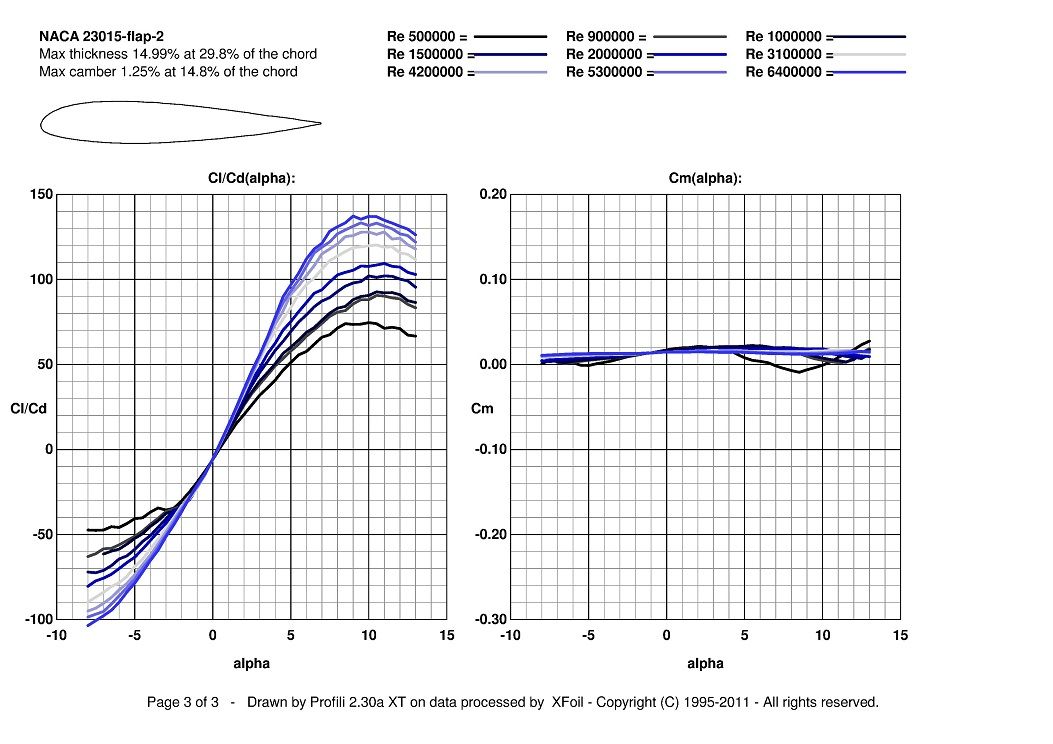

Суть вопроса - в большинстве пилотажников элероны на все крыло , которые иногда делают зависающими. Играясь в профили я обнаружил, что если 20% элерон, с точкой вращения на хорде отклонить на 2 градуса вверх, то профиль становится похож на симметричный 0015 -по крайней мере не генерит подъемную силу на 0-м угле атаки в широком диапазоне Re
Вопрос - почему так не сделать-  взлетел -разогнался-нужно пилотаж крутить - флаппероны на отрицательные угол и поехал -бочки ровные будут- нужно посадку осуществлять воткнул угол + 10
Возникает вопрос - как, именно, Вы идентифицируете этот самый нулевой угол атаки? Вот, Ваш график ( предположу, судя по углу максимального Су, что он соответствует бесконечному удлинению крыла) дает для профиля без механизации угол атаки нулевой подъемной силы, равный -1 градус: для реальных удлинений порядка 5...6, этот угол составит -0.3...-0.5 градуса: учитывая то, что вид самолета в профиль отнюдь не симметричен (хотя бы из-за наличия киля и кабины), может ли судья наивысшей квалификации обнаружить такое отклонение при строго вертикальной траектории?
На Су-26 мы экспериментировали с завешиванием элеронов на разные углы - и, например, Н. Никитюк высказался в том плане, что такое завешивание в пределах 3 градуса в обе стороны, ему глубоко фиолетово. Мнения остальных сборников были не столь категоричны, но заметного эффекта от этих мероприятий отмечено не было.
bez_bashni
Очень странно. С такими гигантскими элеронами...
Ок. Поясню на конкретном примере - симметричный самолет  вроде 55-го или 26-го с симметричным профилем и 0-м углом установки крыла очевидно постояннно должен лететь с задиром - иначе крыло не создает подъемной силы. Если неопытный пилот попробует на нем выполнить бочку дав из горизонтального полета РУС до стенки, то самолет выполнит ровненькую бочку, но потеряет чуток высоты.
С нисеммитричным профилем (например нашим 23015 ) при нулевом угле установки крыла профиль уже  создает подъемную силу. Если его воткнуть даже в сильно симметричный самолет-як-55 например, то его угол задира при горизонтальном полете сильно уменьшится.  При вращении бочки, дав РУД  в стенку  самолет пойдет по спиралевидной траектории-т.к будет компонент подъемной силы "от профиля". Чтобы бочка получилась ровная,нужно давать ручку от себя, чтобы постоянно придавливать нос.
При этом интенсивность работы ручкой , будет для каждой скорости самолета своя.
При повороте на вертикали, ровно выставленный самолет с симметричным профилем, при даче педальки делает поворот в одной плоскости. С несиметтричным профилем, крыло, рисующее циркуль, создает подъемную силу и начинает пытаться вращать самолет, заваливая его на спину.
Если удесться зависанием элеронов осимметричить профиль, прибив компонент подъемной силы относительно осей вращения самолета - крутить на нем пилотаж будет проще.
