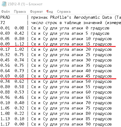

П.И.Радченко. Круговая обдувка профиля NACA 23012. 1959 г.
Данные в файле лживые. У любого профиля максимальный Су возникает на УА = примерно +45°
А в вашем файле:
максимальный Су возникает на УА = +15°, а на УА=+45° он в два раза ниже.
Так не бывает!
Наверное Вы что-то перепутали.
Нет. Я ничего не перепутал. Путают те, кто думают, что продувка профиля в АДТ и реальный полет - это одно и то же.
На самом деле это совершенно разные вещи.
В реальном полете максимальная ПС будет на УА до 20-22°
А при продувке в АДТ максимальная ПС будет на УА = около 45°
А Су получают по результатам продувок, а не из реального полета!!!
Похоже, ещё один революционер в аэродинамике! 😆Макс. Суа крыла бывает на разных углах атаки, в зависимости от удлинения крыла и его формы.
