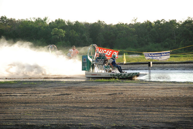

      Эта Американская штуковина плавает по воде, ездиит по снегу, по болотам и по траве, а как называется не знаю.  У нас их кто-нибуть делает?  Там двигатель с воздушным винтом и плоское дно. Кто об этом что знает? Поделитесь соображениями.
Дас ист "аэробот". Дас ист фантастише шайтан-арба, если с умом сделана.

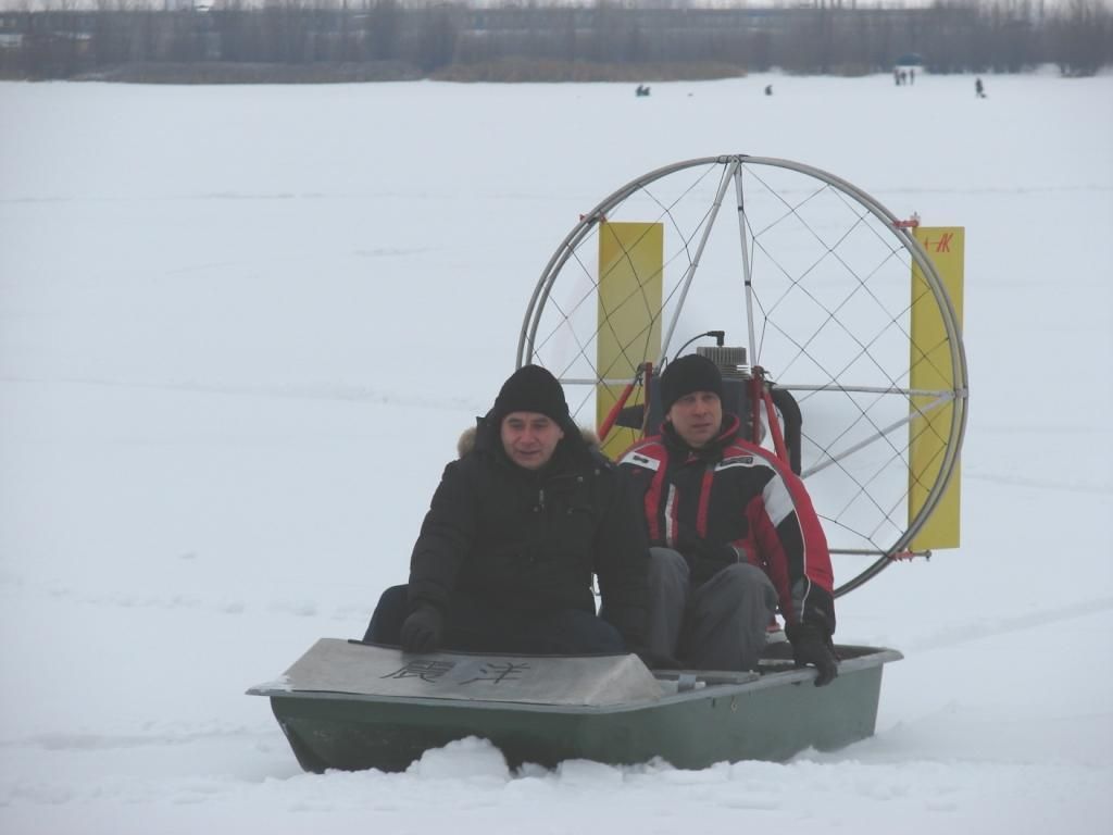

А это испытания моего свехлёгкого аэроглиссера на снегу.
Щас делаю доп. були,чтобы проверить амфибийные качества.
    45,9 КБ · Просмотры: 824
Сеточку на ограждение винта лучше мельче сделать, проверено 😉
Ванночку клеил не я, а фирма В.Матяжа "казанский судостроительный з-д" 😀 ;D www.kazanboats.ru
У него это называется "лодка-сани".Я как увидел,понял что к этой штуке напрашивается парамотор.Его и поставил.(Но при этом он парамотором остался.) Двигатель-Хирт Ф33.
В разобранном виде всё перевозится 1 легковым "универсалом". Скорость на снегу не более 30 км/ч (с этими кабанами,что на фото),а мы с Rafisом разогнались до 40,можно бы и дальше,но страшновато с непривычки.
Испытания на воде показали,что гидродинамика этого свиного корыта неплохая,на глиссирование с 2 чел. выходит легко,управляется нормально.Но размеры маловаты,штатная нагрузка 150 кг,с мотором и 2 челами получается дикая перегрузка,соответственно мореходность никакая,но на озере пойдёт.Кроме того,место водителя нужно перемещать вперёд,иначе на воде,при 1 чел на борту, большой дифферент на корму и недостаточная устойчивость на курсе.
На снегу всё наоборот-при 2 чел. избыточная устойчивость на курсе,при 1 водителе нормальная управляемость.
Также ясно, что серийное корыто для такого использования не годится,нужны изменения-полиуретановый гелькоут,3-х слойку на днище,були ... И вообще для аэроглиссеров такой размерности жёсткий корпус не лучшее решение,лучше надувнушка.
