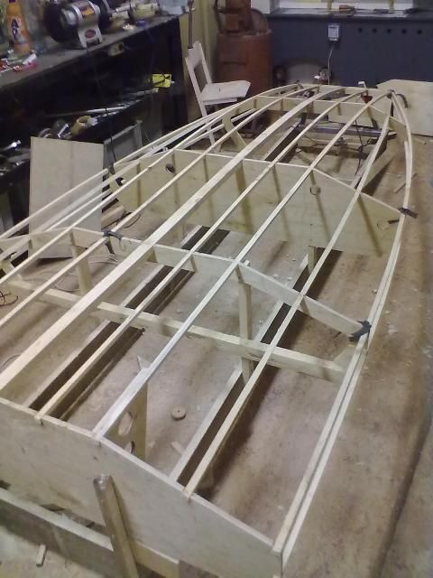

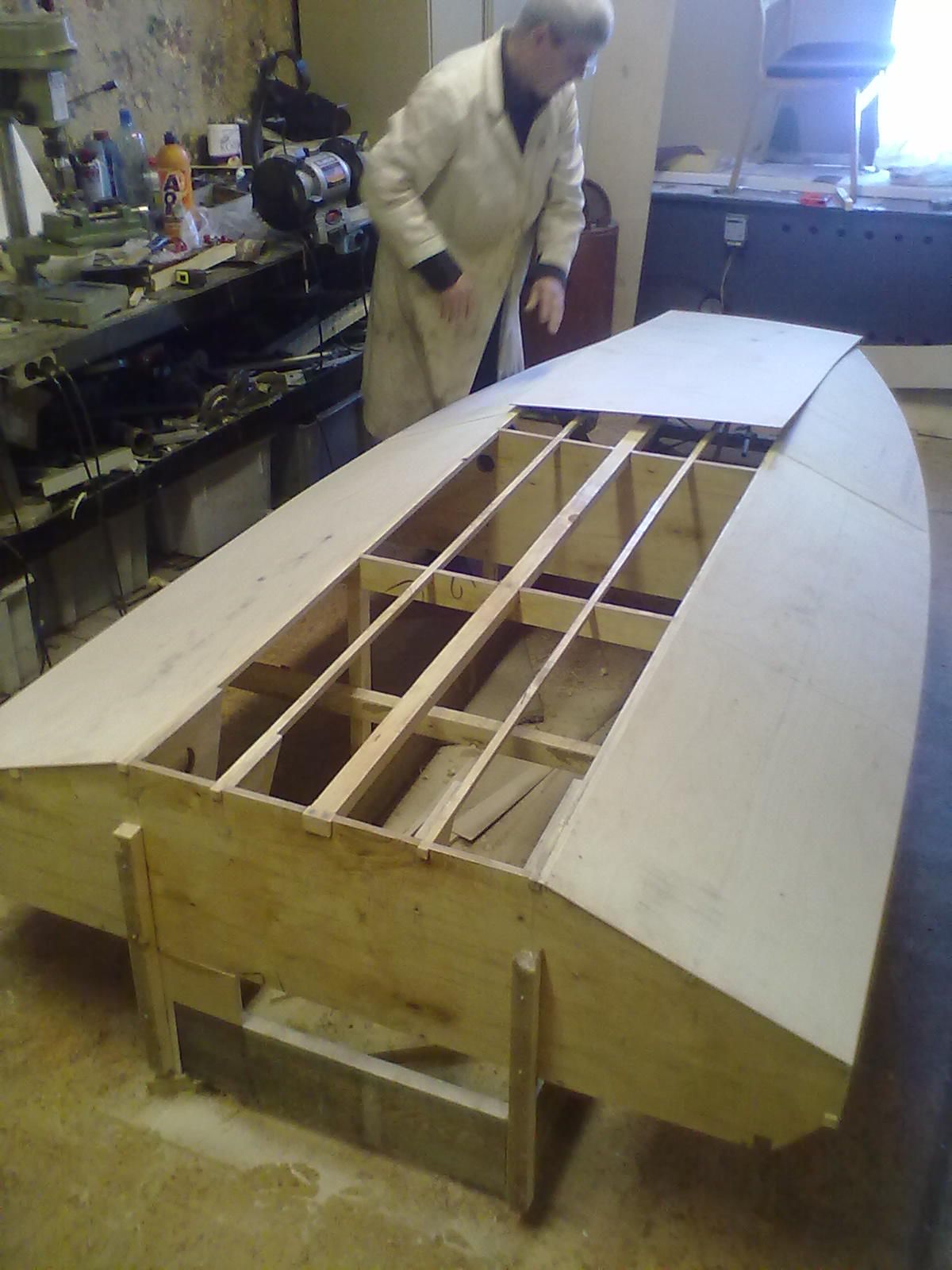

А мы такую строим. Сейчас осталось стеклопластиком оклеить.
Длина 3м, ширина 1,4.

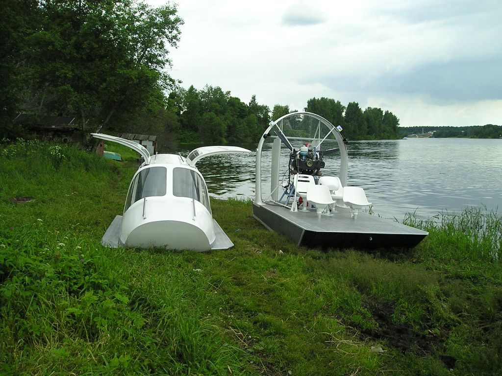

Мы лепим из зпоксидке и довольны. Рыбалка + полатка в одном.
Без кабины рыбалка :~~) Кабина съемная+ Webasta :~).прошли всю Ладогу-проблем нет.

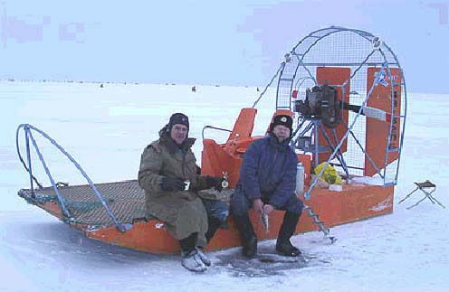

Да все я видел Пеликан. Мы с Дяденькой пол Ладоги облазили,залезали туда - трудно представить, это экстрим и можно долго говорить. Главное рыбалка-круглый год.

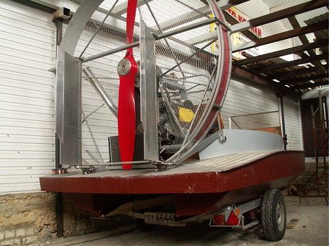

Здравствуйте умные люди,дайтеума. а то уже своего не хватает. Построил аэроглиссер весом примерно 600 кг двигатель установил жигулевский 76 л/с, винт диаметром 1750 см, давит он 180 кг на см. Проводил испытания, дал полный газ и он не поехал, но стоило его пошевелить он тронулся и начал разгонятся, поднимался в горки.сейчас хочу поменять угол атаки направить поток воздуха немного в низ.подскажите поможет ли это.
