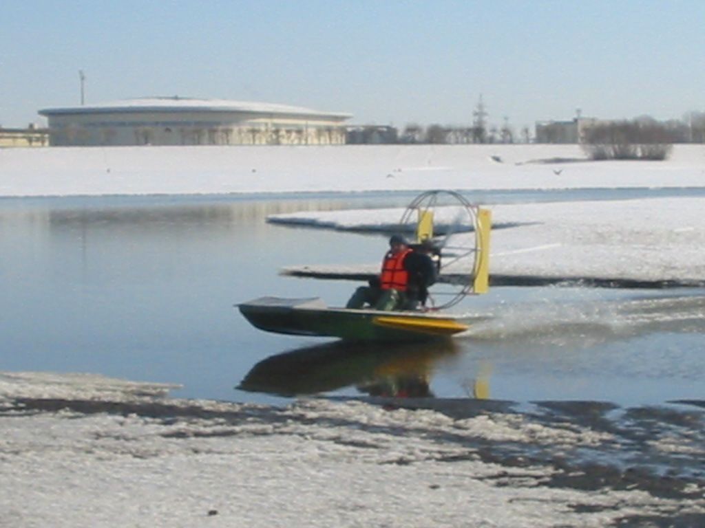

мужики привет!какая форма лодки более подходящая для аэроглиссера?или каждый делает что то свое?вот к примеру лодка с плоским днищем?на мой взгляд лучший вариант!где подсмотреть чертежи?кто строил подобную штуковину поделитесь умными мыслями а то я новичок!всем спасибо!да если кто то использует аэроглиссер для рыбалки или охоты расскажите будет интересно!
Я лодку не строил,а использовал готовую,и строить жесткокорпусный аэроглиссер уже не хочу. Вот мои соображения ,основанные на результатах испытаний:
Моя лодка была "условный" катамаран,а практически плокодонка-управляемость на снегу-плохая(вдвоём),на воде вполне удовлетворительна,на льду без снега-никакая(как и устойчивость на курсе).Причина плохой управляемости на снегу-небольшие тоннели на днище и почти вертикальный борт. Значительные тоннели на днище вообще не дадут поворачивать на снегу.А чтобы нормально двигаться по льду нужны наверное металлические подрезы и рули.На воде,понятное дело ,плоскодонка не комильфо. 🙁
При V-образном днище глиссер будет заметно кренить центробежкой наружу(на снегу).
Думаю,приемлемым вариантом была бы лодка с полким участком по всей длине днища посередине,и небольшим V у участков к бортам.Такой корпус был когда-то опубликован в КиЯ,а также в книге Осташова Глиссирующие снегоходы- амфибии(как пример неправильного подхода 😀)

КАА, надеюсь, что вы не успели проверить тазик в воде -это смертельно опасно. Сбулькаете на раз-два.
                                 Георгий Дорфман, конструктор "Патруля"
Тазик прошёл ВСЕ испытания,и на воде в т.ч. Для безопасности примерно 1/3 корпуса была заполнена пенопластовыми блоками. Испытания показали хорошую остойчивость и управляемость аэротазика,при явно недостаточном запасе плавучести.(у "Шарнхорста" осадка тож была на 1м больше проектной,а англичане топить его замучились 😉).
