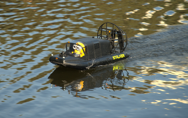

Да - пилот он клёвый (и опытный - до "Сталкера" пилотировал СВП, и даже экраноплан 🙂)
Но, не Миньёном единым...
..."Сталкер" приглянулся лучшему пилоту Галактики 😃:
Дарт Вейдер:
"Вызывает антирес ваш технический прогресс!
Как вы делает лодки - с чешуёю али без?"
Больше фото, и видео Сталкера в ВК

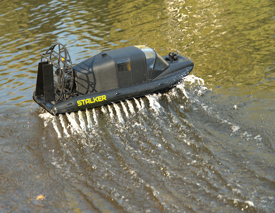

Точно - поддув существенно улучшает работу чешуин в качестве полиреданов.
Особенно наглядно виден результат совместной работы чешуи и поддува, при боковом скольжении.
СТАЛКЕР дрифтует 🙂:
Интересно, а как он дрифтует без поддува, или не дрифтует вообще?
И поймите правильно, фото -- не видео. . . Белые струи, это -- именно пузырящиеся струи воды -- именно от поддува?
Без поддува с дрифтом сложнее - скорость сильно меньше, а осадка больше, поэтому без поддува боковое скольжение не уж такое большое. Если только попробовать разогнать лодку на включённом поддуве, ввести в разворот и отключить поддув? Правда есть мнение, что при таком манёвре лодка может опрокинутся.
Если поддув включен, то вода вокруг бортов пузырится даже когда лодка стоит на месте (вот видео - движение на малой скорости), но не такими выраженными и структурированными (чешуинами) пенными бурунами как при дрифте.
Кстати, картина шлейфа при дрифте, у поддувной модели выглядит практически идентично
картине шлейфа у реальной аэролодки с поддувом:

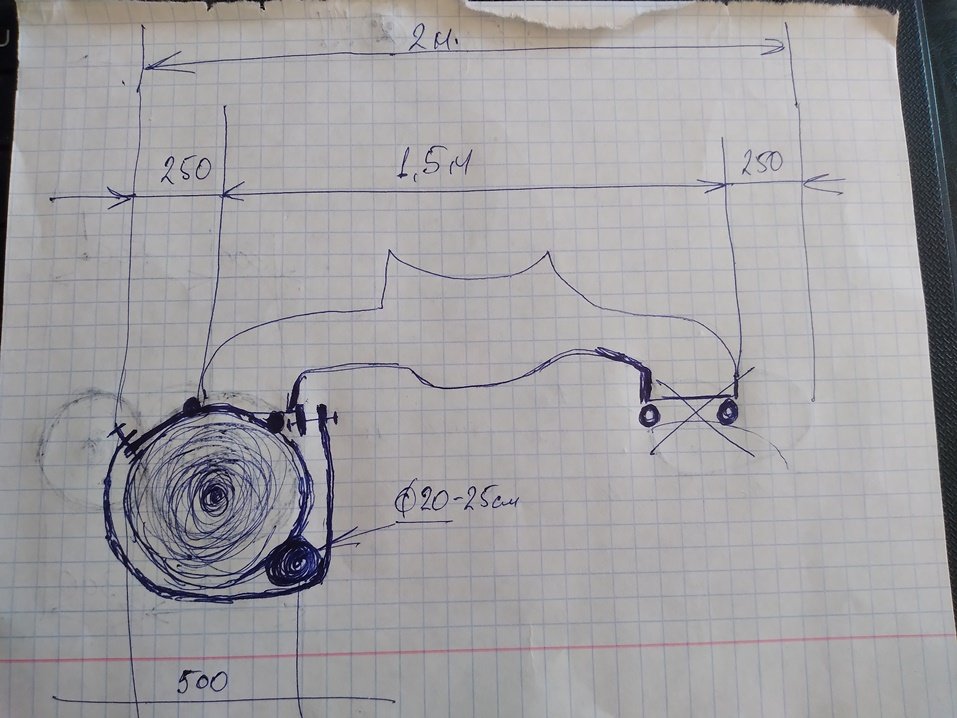

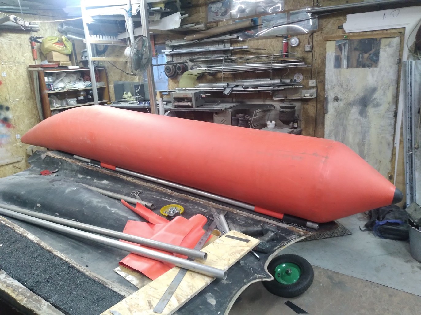

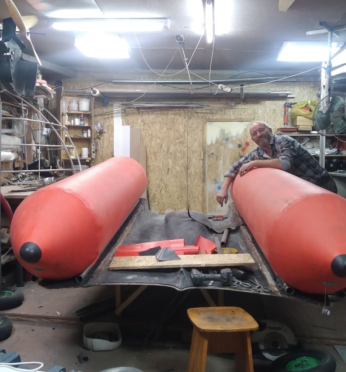

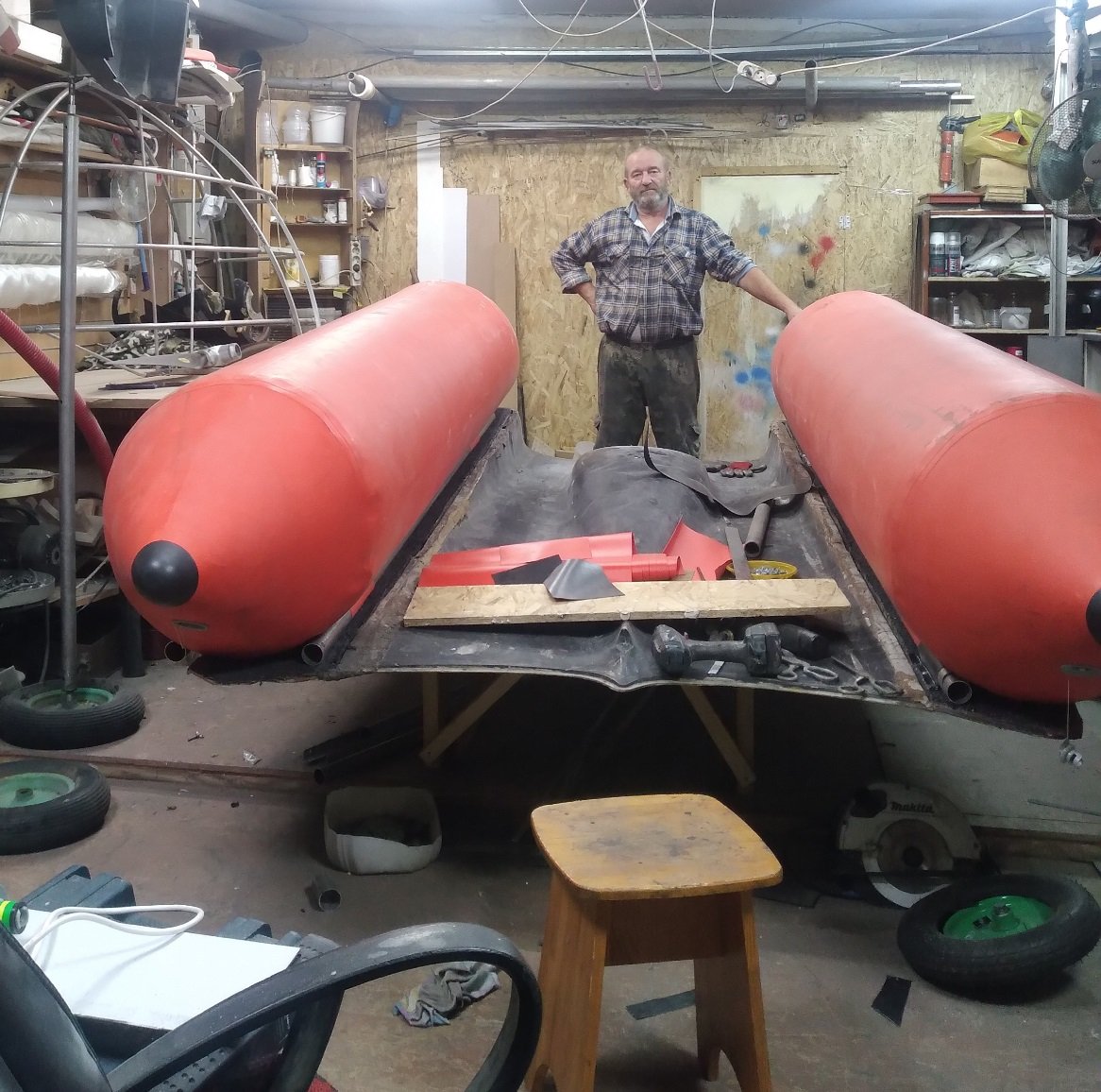

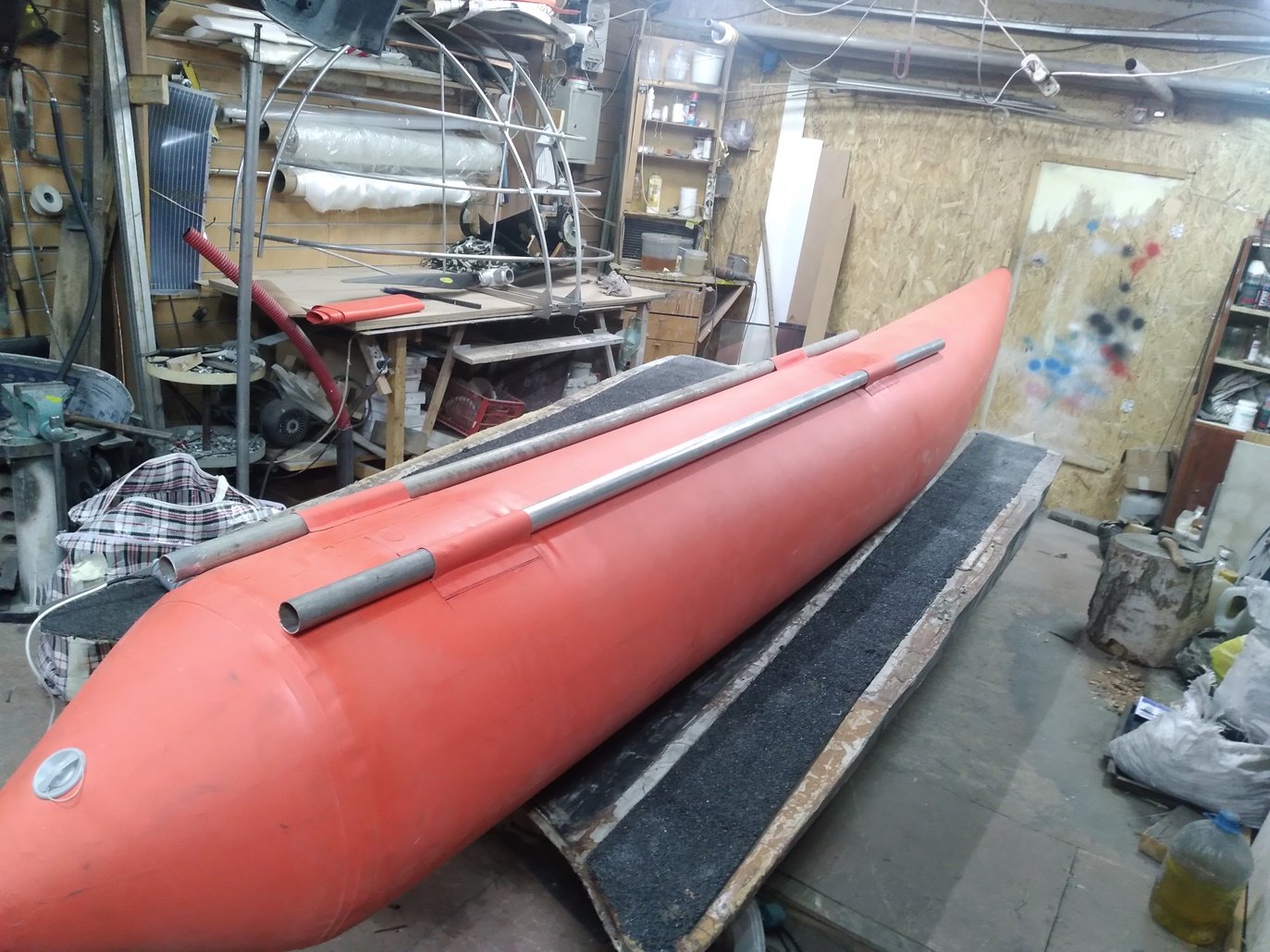

Тем временем на свой аэроглиссер катамаран ,закрепил основные балоны , далее малые закреплю ( схема ) чтобы получилась плоская часть "подошвы " 25 см шириной . ЭТО необходимо сделать так как круглые балоны СОВЕРШЕННО неспособны выходить на глиссирование ...да и зимой в глубоком рыхлом снегу тоже полезны - типа лыжи .
А поддув в межбалонный канал возможно ТОЖЕ попробую .......😉
