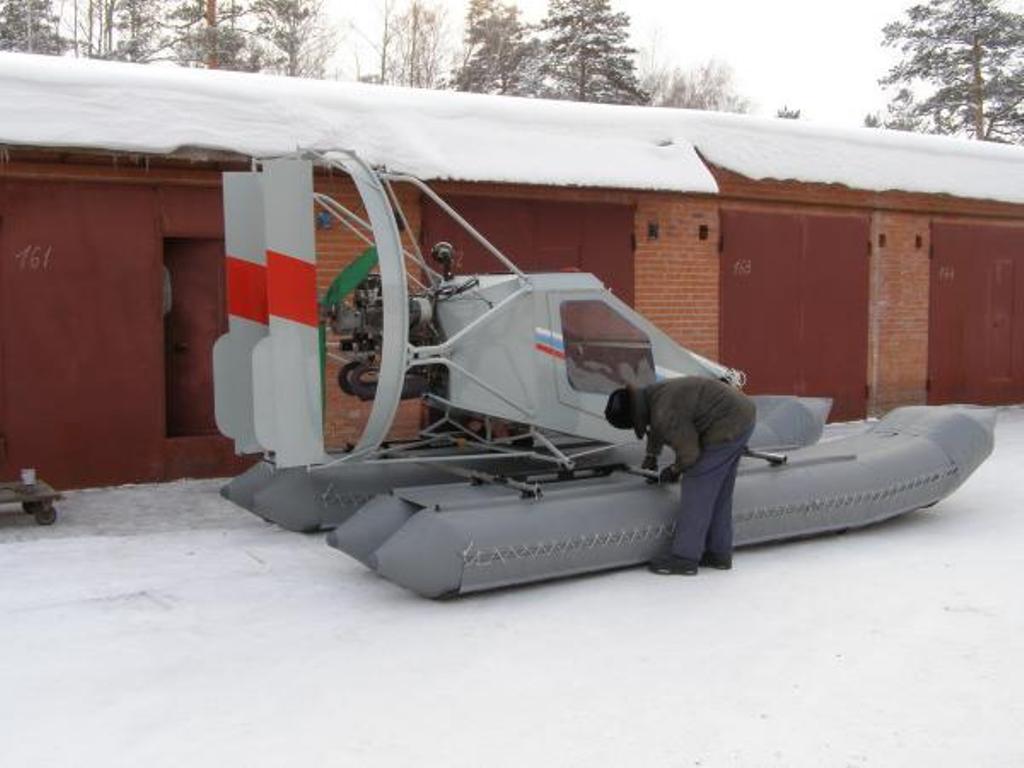

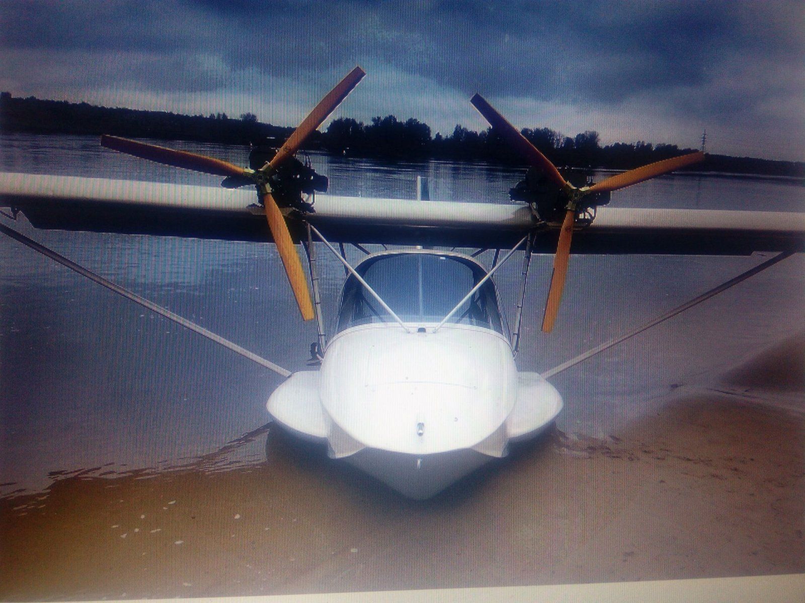

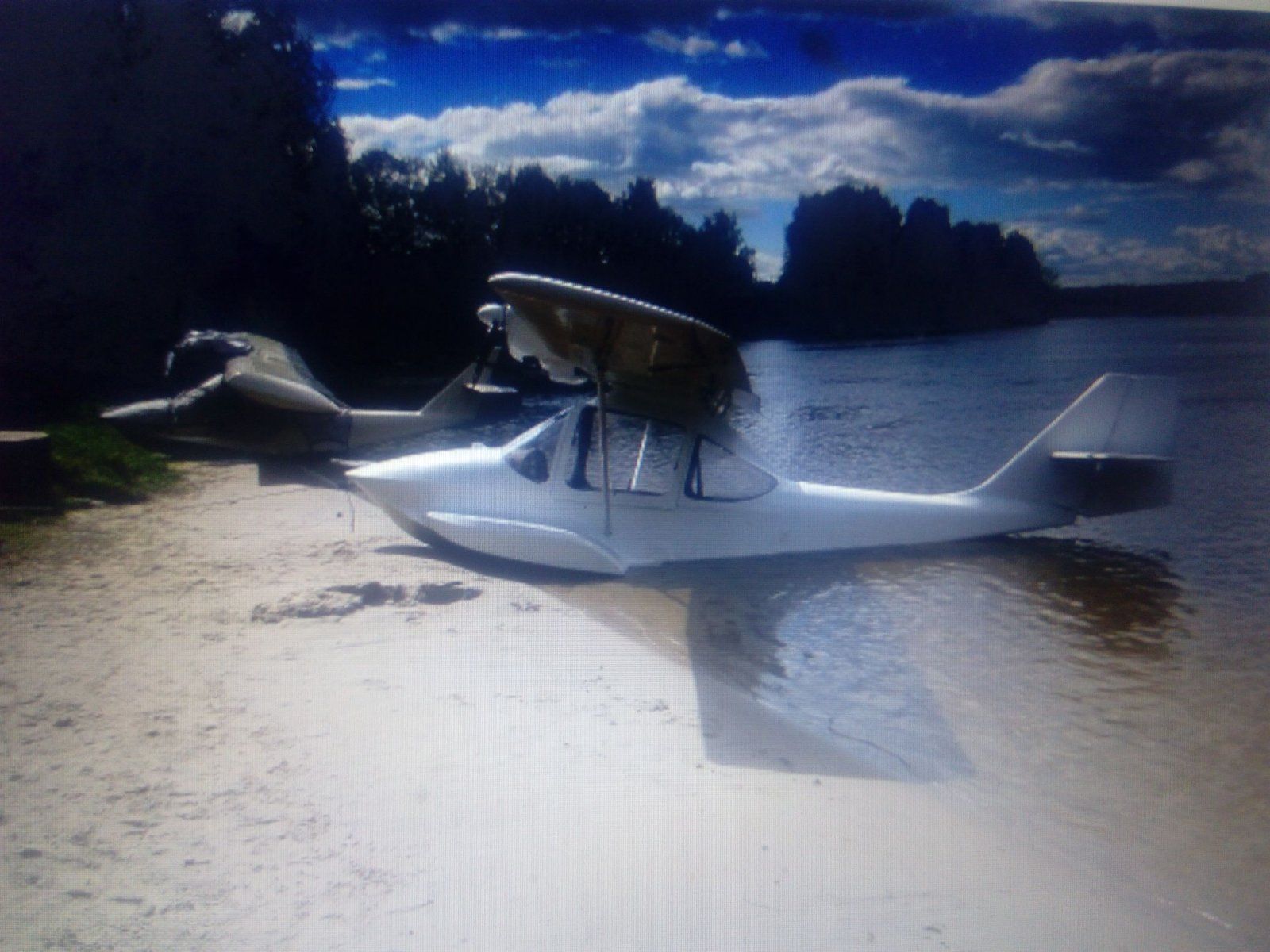

Да, всё [всю остнастку и все матрицы] для производства доведенных до ума аэроботов передал бескорыстно ещё в 2005году. Тема была раскручена и всё шло хорошо, но две темы не потянуть, вот и пришлось отдать в другие руки. Дальше я о них ничего не слышал. А производство амфибий[Пеликанов] прекратил в этом году, передав всю остнастку в другой город. Оставил себе 2 самолёта [1моторный и 2х моторный] занимаюсь только полётами.

Была лодка 5 х 2 м с субариком и тягой 150-160 кгс Нос низкий с крутым переходом на плоскую часть
100 сильный атмосферник Субару EJ-18 с винтом Д=170мм при Т=+20* С даёт примерно 220кгс тяги на стопе . 120 сильный EJ-20 атмосферник до 270кгс .. У вас была явная нехватка тяги (тому есть множество причин) при приличном весе и обводы плоскодонки и момент винта тут не при чём МЛМ.. На моём глиссере слегка килеватый корпус размером 3500мм/1500мм глиссирует где то 45к/час с двиг.ВАЗ 72л.с. на крейсере ..При установке поплавков с плоскими лыжами катамаранного типа глиссирование возможно только на взлётном ! Явный дефицит тяги налицо ..

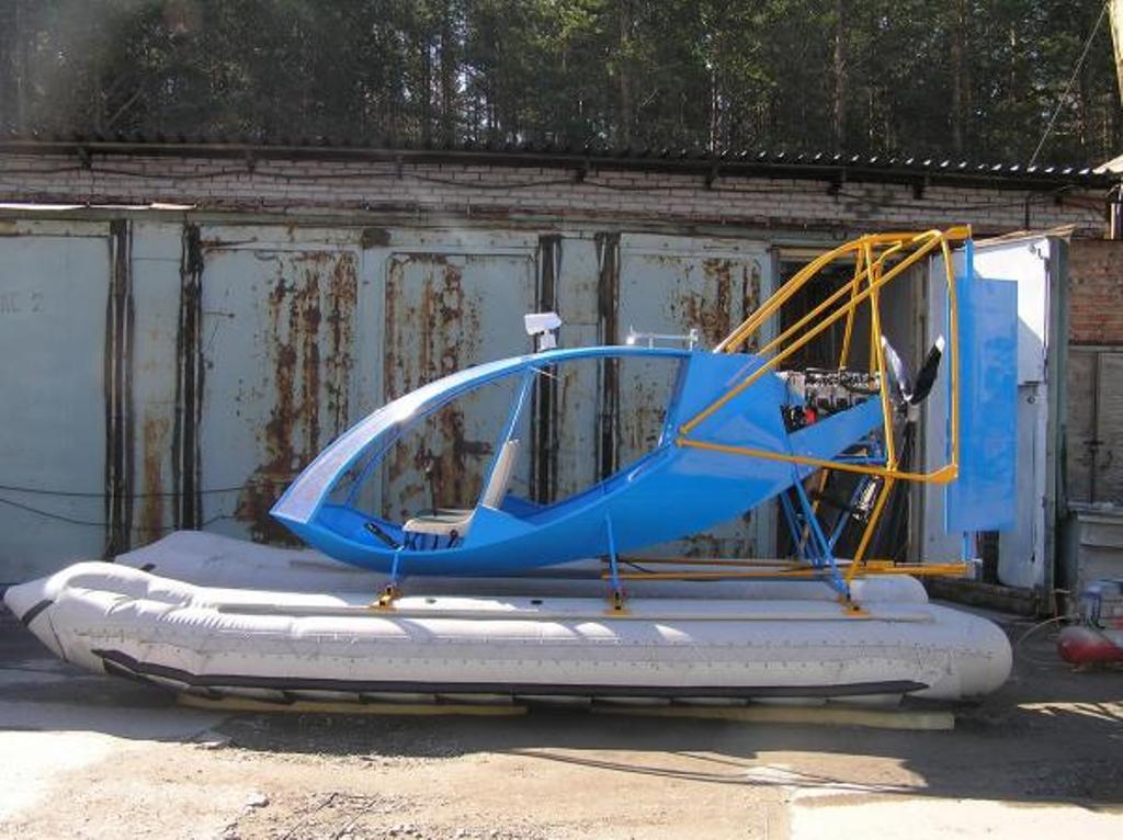

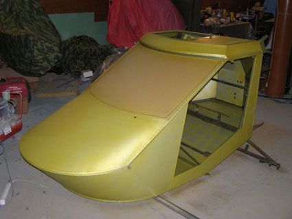

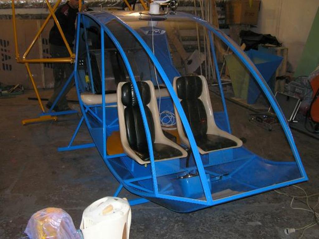

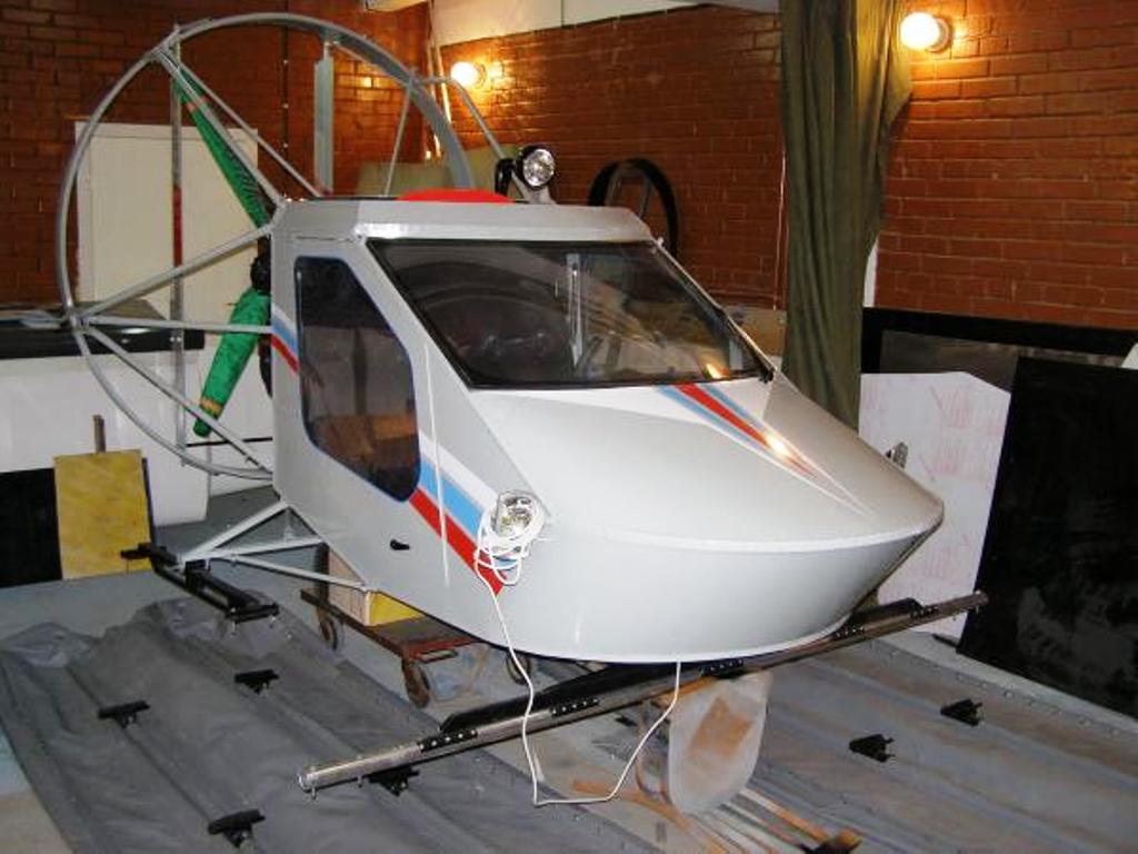

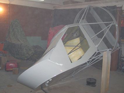

Видео пилотажа с 13.45 - не каждый нормальный самолёт может такое вытворять.
Алексей Алтухов писАл, что во время болтанки он прекрасно рулится.
Шикарный самолет. На сайте их так и не понял, можно его купить или нет? 🤔

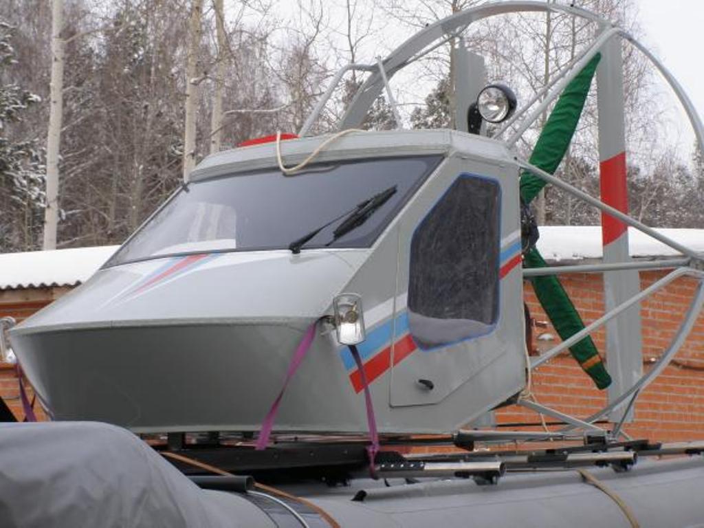

Шикарная кабина для маленького вертолета или крупного автожира. Им и предложите.
Предлагал .
Приезжали из Кемерово ( «Хеливейл» (HeliWhale) ) Но такой большой фирме с моего корпуса ,экономить паршивые 2-3 млн. руб НЕ СЕРЬЕЗНО . В ИХ бюджете - это "крохи " .
Все таки качество , геометрия моих матриц , из СССР 😳 . ИМ сделать СВОЕ -раз плюнуть , по современным технологиям .............
А самодельшики ТАКОГО размера проекты -даже не берутся . Даже аэроглиссерные производители не заинтересовались . Хотя применительно аэроглиссера на 4-5 чел -самое ТО . и стоимость проекта всего в 1....2 млн.руб себестоимости ( естественно хотя бы в серии 10-15 шт )
Есть подобного размера ,штучные ( фото ) Но в более дешевом исполнении .
А не пошлете мне в личку или выложите здесь, более подробные фото Вашей кабины?
