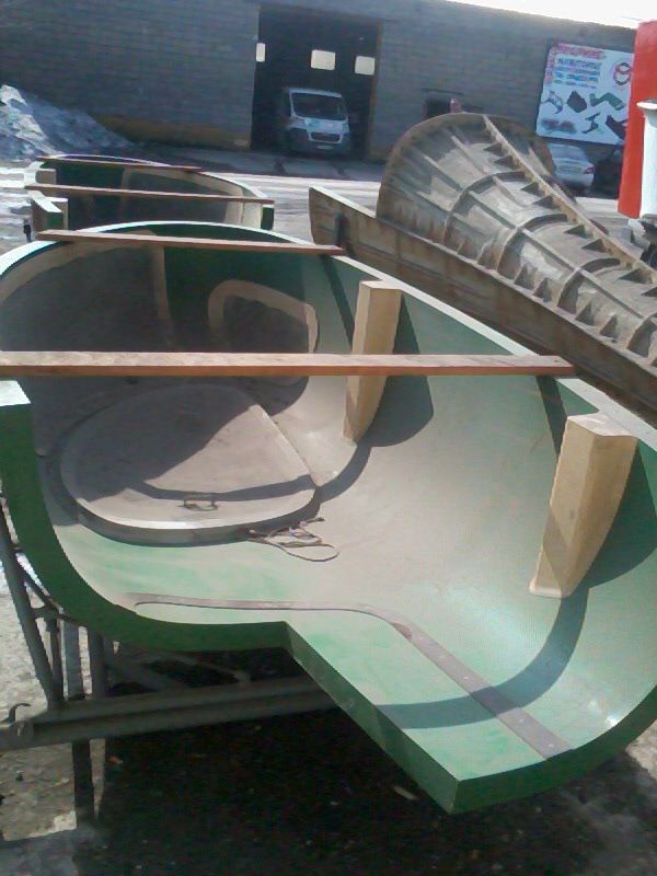

Длинна условно указана именно по размыканию матриц кабинного отсека и хвостовой балки .
Так что длинну ,можно сделать меньше -больше , по любому сечению ( шпангоуту ).
Правда , матрица хв.балки длиииинющая и если доклеивать в нее добавку длинны -в сборе матрицы будут метров 8 😳 .
Внутренне пространство примерно такое же как в салоне моей Нивы Шевроле .
Вертолет планировался 3-х местный с отсеком редуктора . Применительно аэроглиссера пространство ЭТОТГО редукторного отсека -добавка салона .......
САМ я выклеивать уже и не возьмусь . Но есть подрядчики способные выклеить качественно и быстро. НО из полиэфирки ( корочку -скорлупку ) Шпангоуты , стрингеры , закладные -они конечно не имеют опыта делать ...........но тоже решаемо ( под моим руководством думаю смогут )

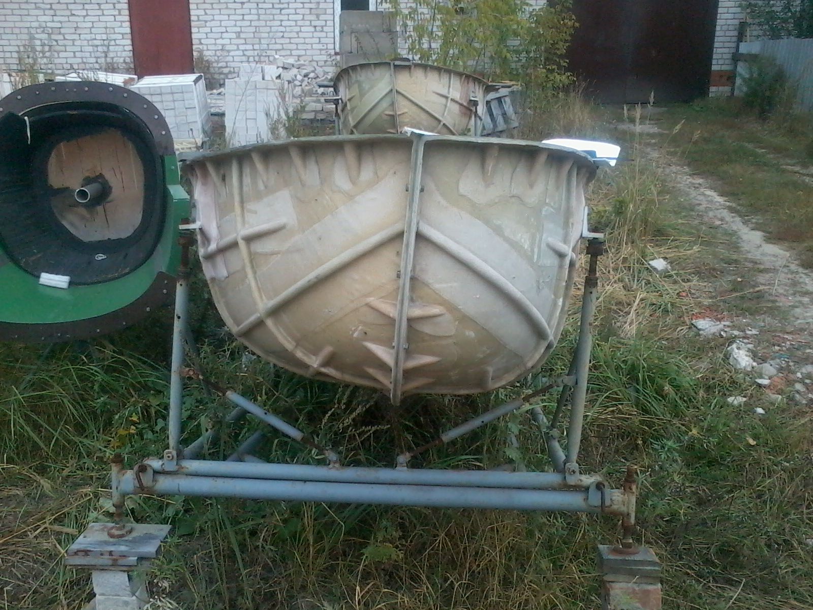

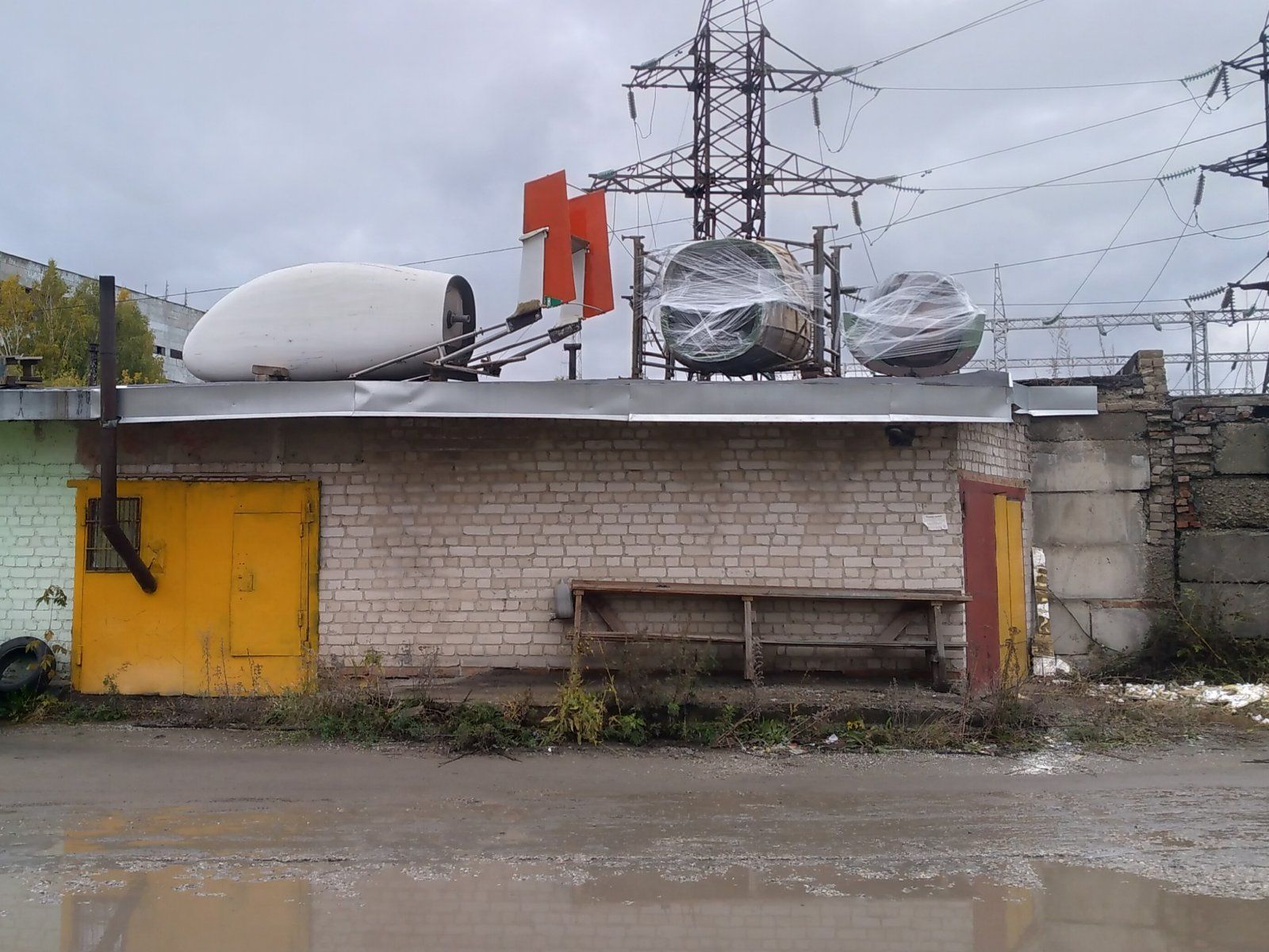

Мастер модель у меня хранится по
д открытым небом - умирает потихоньку ,и использовать ее можно , ТОЛЬКО в качестве макета . На фото , хвосты от другого аэроглиссера , прикреплены просто для хранения .......

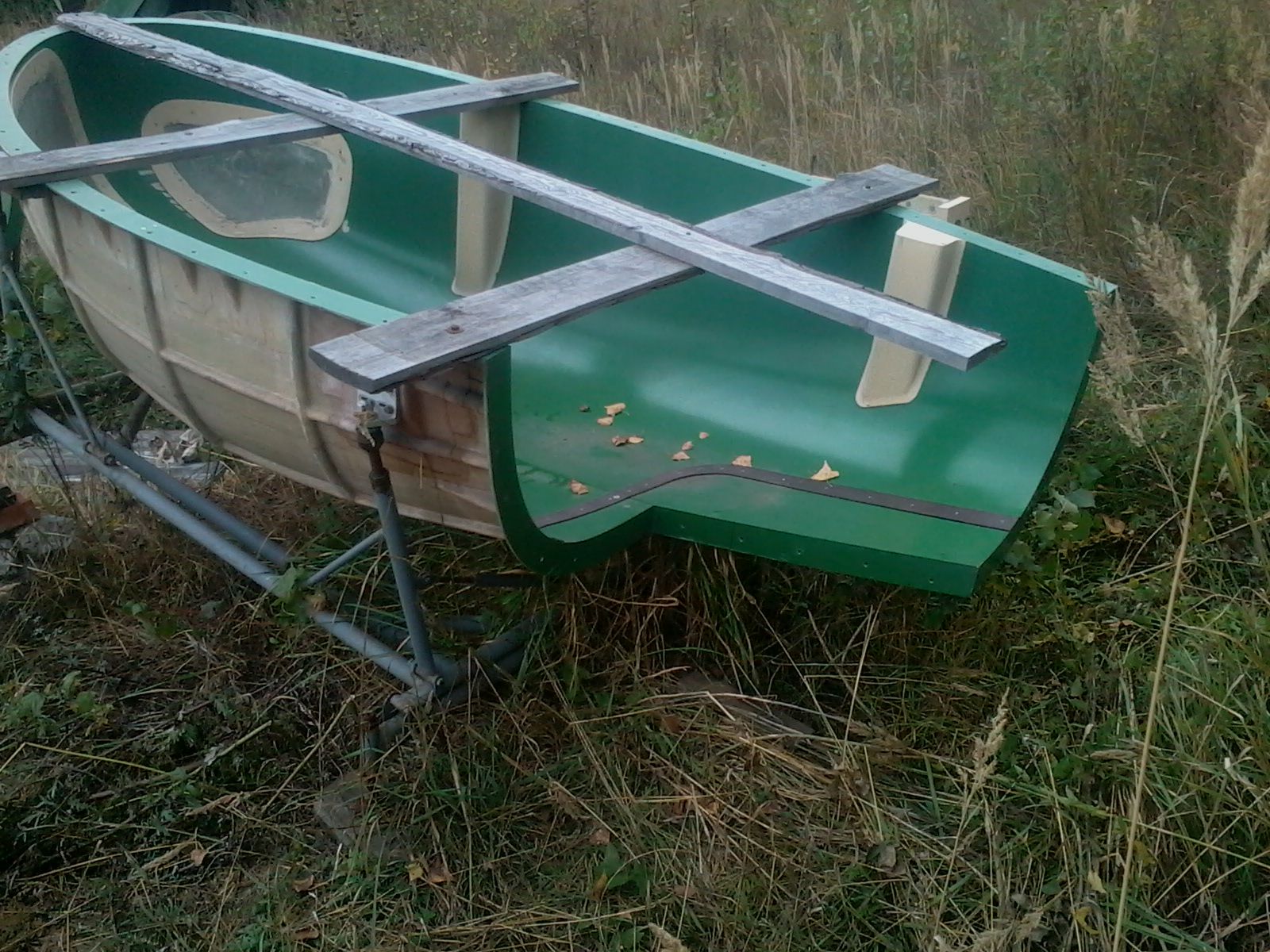

Есть закладные для формирования проемов дверей , блистеров и 2-х поперечных балок рессор шасси .
Матрицы основной ( головной )части закреплены на металлических стапелях поворачиваются до горизонтального положения ( для удобства выклейки "половинок " по сечению вертикальной плоскости . Каждая половинка состоит из 2х частей ( сечение горизонтальной плоскостью ) Итого матрица головной части состоит из 4-х частей .............
Разделение вертикальной плоскостью на половинки ( левая правая ) Фото в положении для выклейки . И каждая из нх состоит тоже из двух половин ...............так что как угодно можно делить : Лево право или верх низ .
Конструкция стапеля позволяет выклеивать четвертинки в положении каждой близком к оптимальн-горизонтальному ( для простого Контакного формования ) , затем сводить их соединять ( склеивать ) в половинки .............и далее на стапелях же сводить и склеивать уже целиком .........Матрицы тяжелые ,массивные , толстые ( около 1 см монолита стеклопластика )
