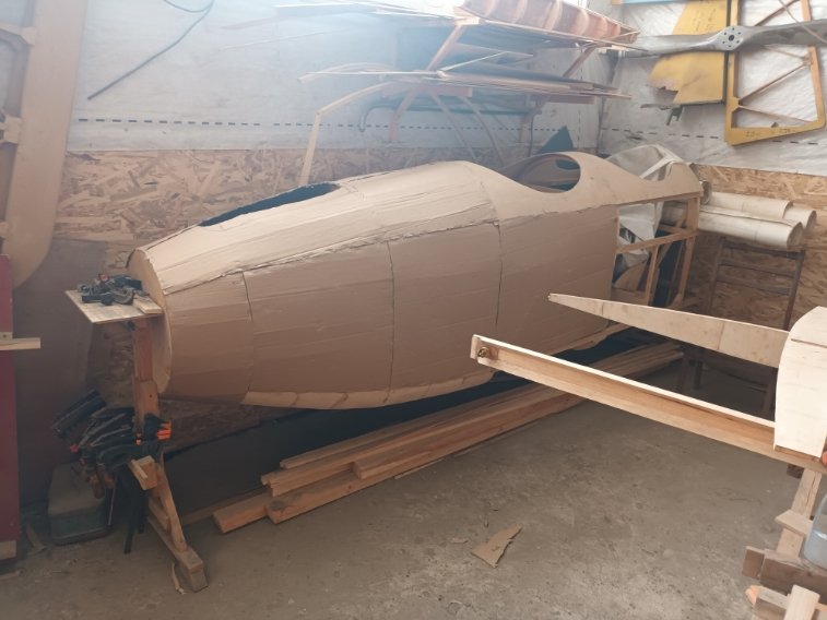

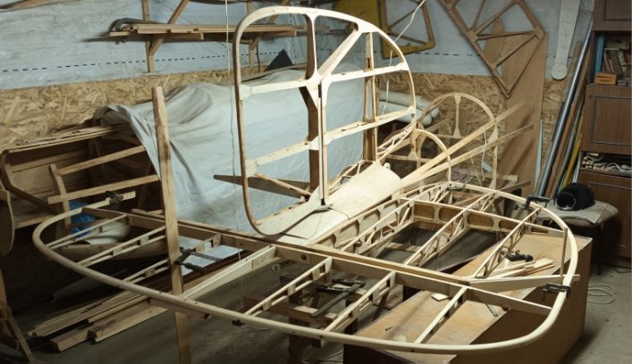

Немного подсобрал стаб чтоб понять что куда и как делать дальше...

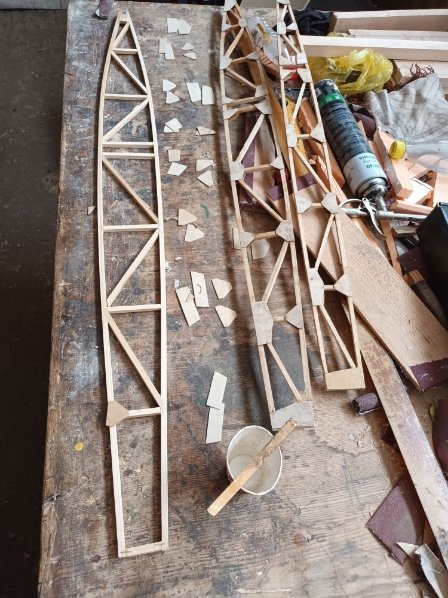

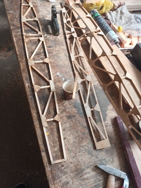

Наделал нервюрки на РВ. Сначало сделал из дощечек 6 мм, но жаба наступила на глотку, фанерку жалко стало если делать как на киле и РП, да и тяжёлые выходят, вместе с с полосками фанеры она б весила 60грамм штука. Решил делать из планочек 13×5,вес в готовом виде 40хрямм). Силовая под кабанчик оставил из дощечки-60грамм.

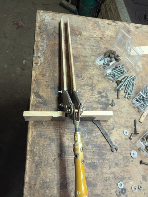

паралельно сделал тягу на РВ, впресовав подшипник и укоротил тягу и наконечник, и на ухе установил распорную втулку
когда буду устанавливать РВ подгоню длину тяги более точно., хотя и сейчас практически идеально, но а вдруг))).

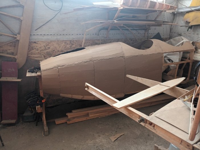

снова подсобрал, но с РВ
пришёл кОТКа и забраковал гад, срашу узрел халяву))).
там на краю где рог должная быть прямая линия практически паралельна оси самолёта, а у меня было под углом. Пришлось исправлять и наращивать рог чтоб остальной контур сел как положено.. И собрал весь РВ, нервюрки сели будто оттудава.

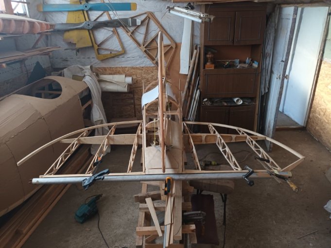

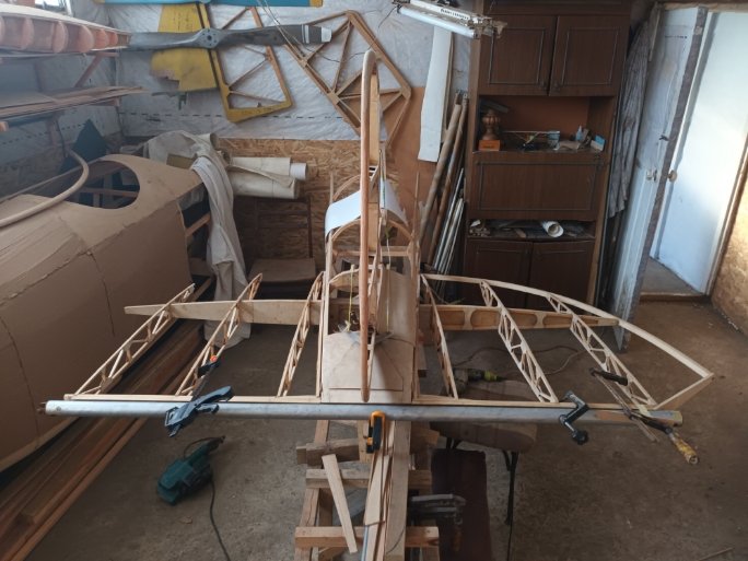

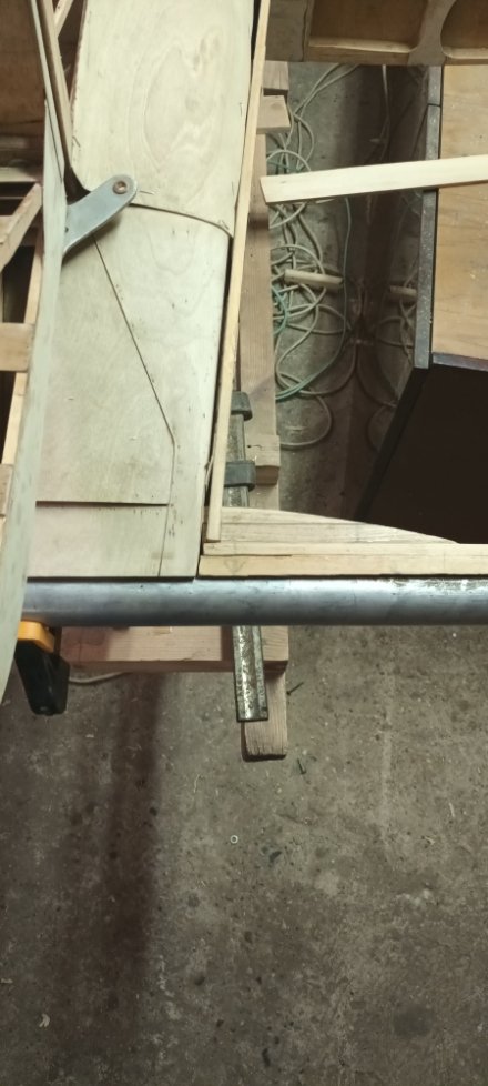

Когда разобрался с основными моментами, всё разобрал. Снял узлы подвески и установил трубу как базовую прямую для лонжерона стаба и подгоняю на чистовую стаб. Заранее прибил между фюзем и стабом прокладки 3,3 мм, для фанеры борта фюза и тряпки стаба и щель на разбухание дерева. Щель будет примерно 1,5... 2 мм 20250110_123259.jpg
... Пока всё... Продолжение следует)

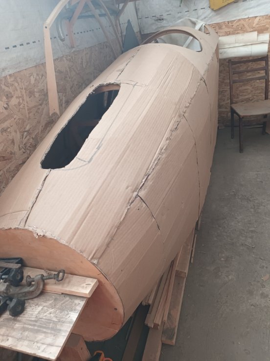

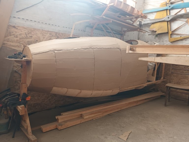

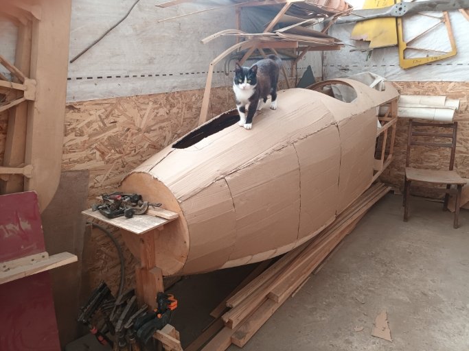

Не прошло и чатыри года и в мае сделали операцию на второй глаз)). Пришёл в мастерскую и... С чего начать, а?!?! Обтекатель матовый с красноватым оттенком, глаз быстро уставал и наклонять голову и тЕловище нельзя... Хмм змм, реечки тоже слишком контрастные... А шоб совсем не сидеть ничего не делая решил потренироватся на кошках, взял из картона обшил морду Альбатросу, и заодно, тебе лекальца на фанеру и капот, ну и заодно как оно вообще... 😁а, и от бития защитить и пыли😅

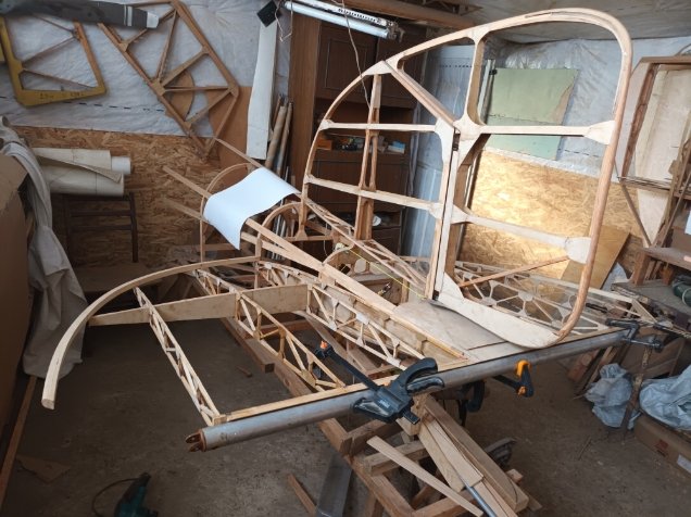

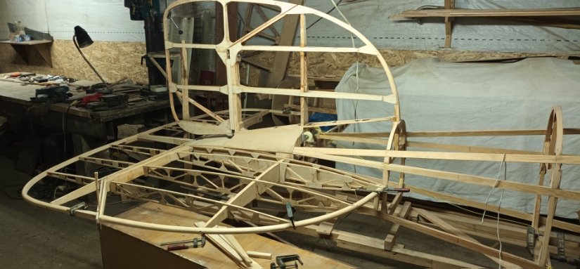

Потом немного попробовал добить косынки нервюр на левую половину стаба чтоб можно было собрать ГО и разобрать оперение и освободить место под обтекатель мотодельты.
устаноаил трубу как основу для жёсткости заднего лонжерона стаба и подсобрал обе стороны
подогнал правую переднюю кромку и по ней левую переднюю кромку
