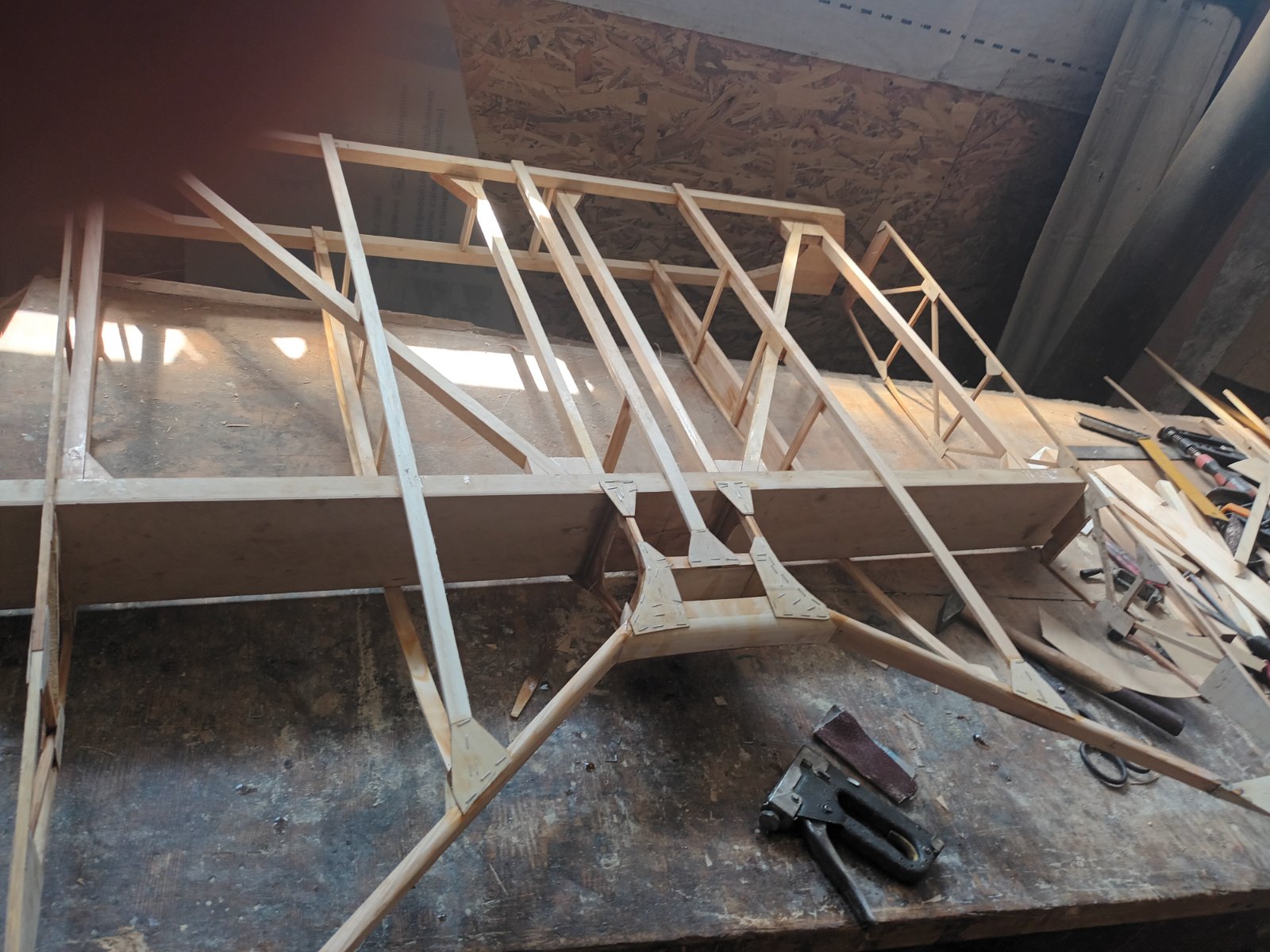

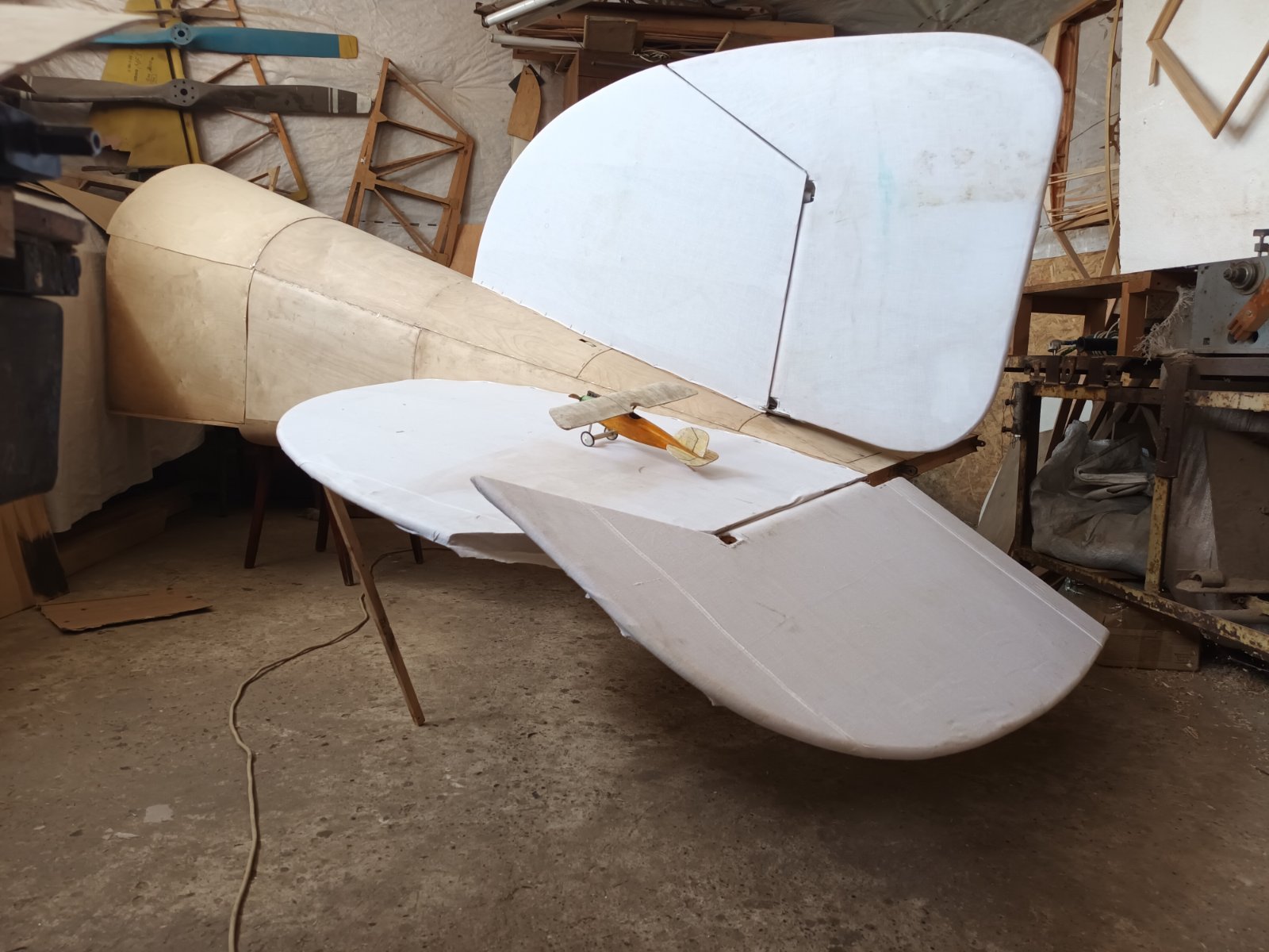

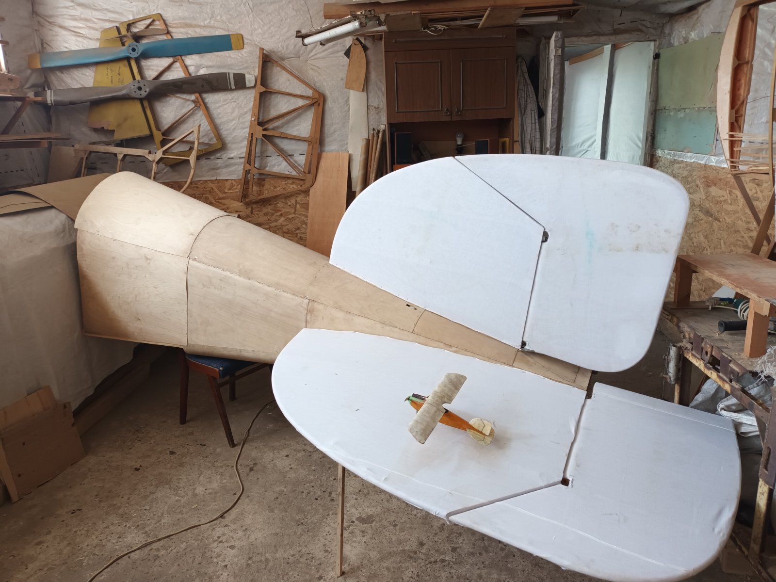

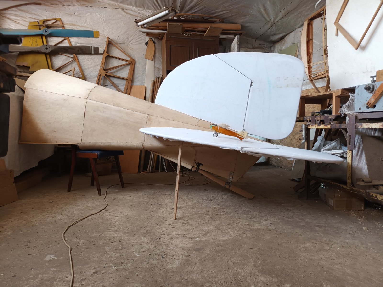

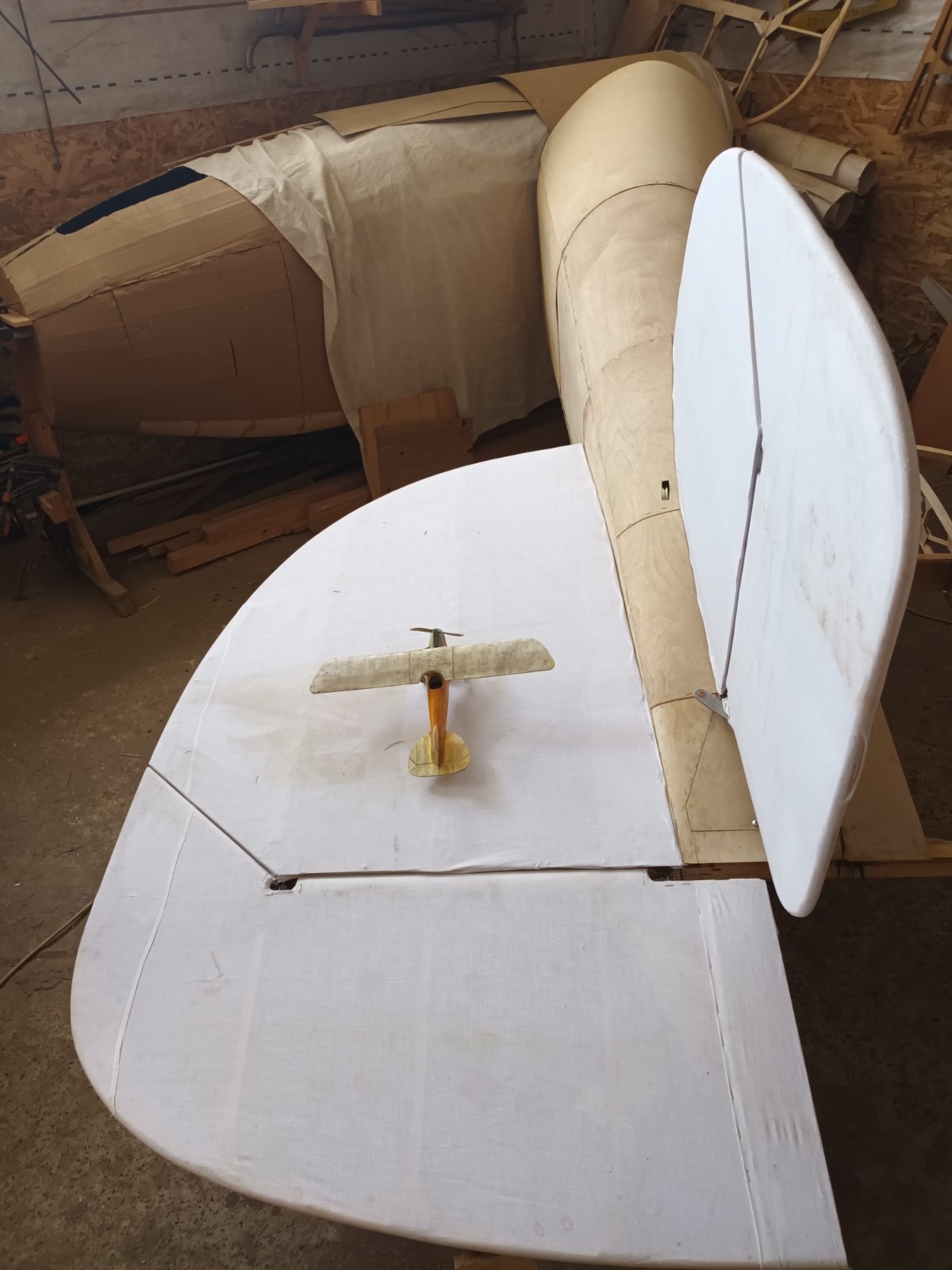

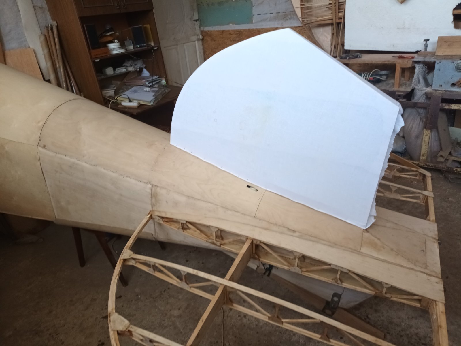

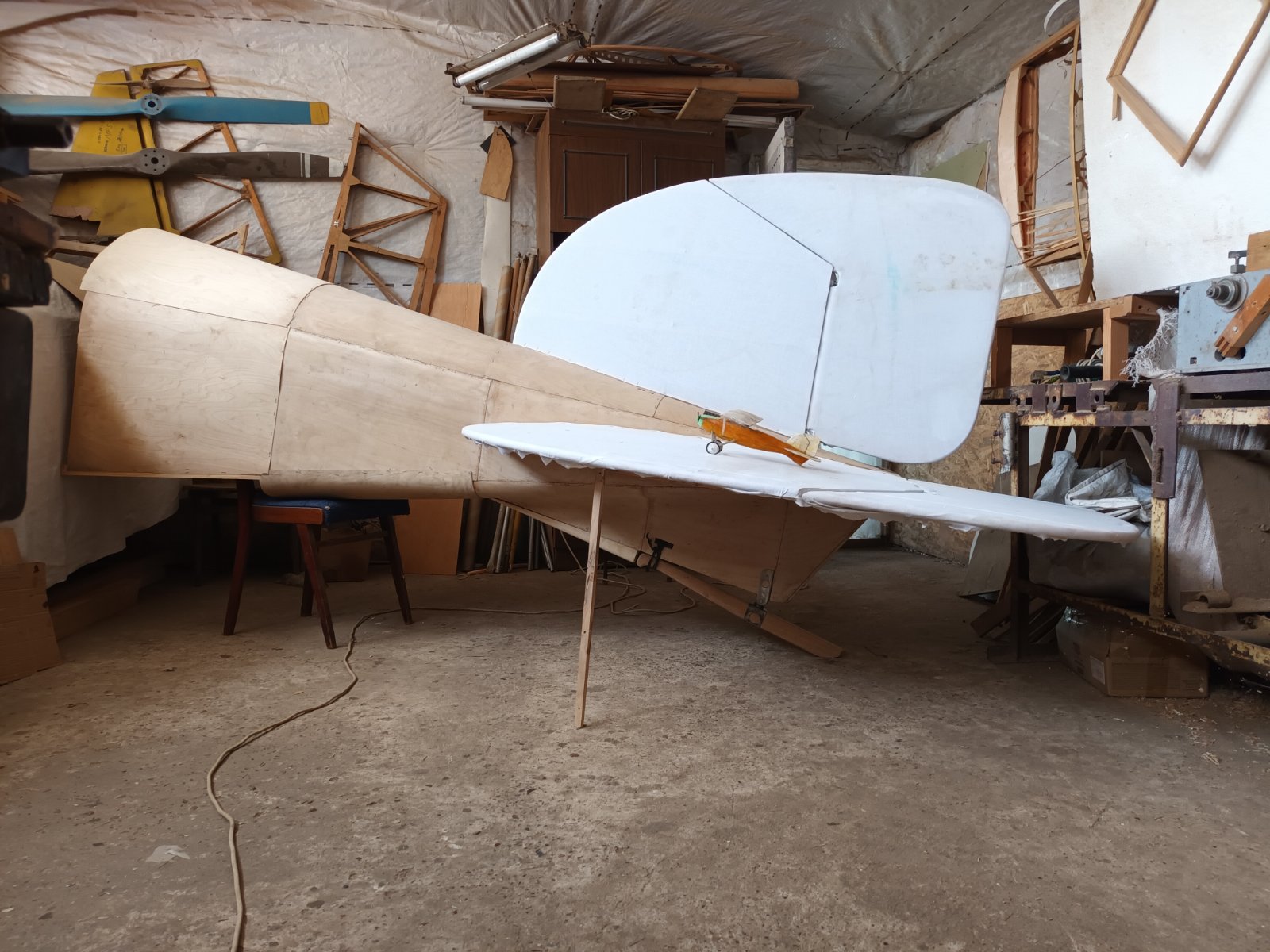

Дай думаю посмотрю хоть разок как оно под общивкой то, под тряпкою😁😜🤪Посмотреть вложение 580309мало), нужно больше... И понеслась🤣Посмотреть вложение 580310Посмотреть вложение 580311Посмотреть вложение 580312Посмотреть вложение 580313Посмотреть вложение 580314Посмотреть вложение 580315Посмотреть вложение 580316Посмотреть вложение 580317Посмотреть вложение 580318ну и ффсё... Фотосессия закончилась, всё разбираем и раздеваем🤪😁. Дальше не интересно)), выдёргиааем скобы, шлифуем, выдёргиваем, шлифуем и ещё раз и много много раз....

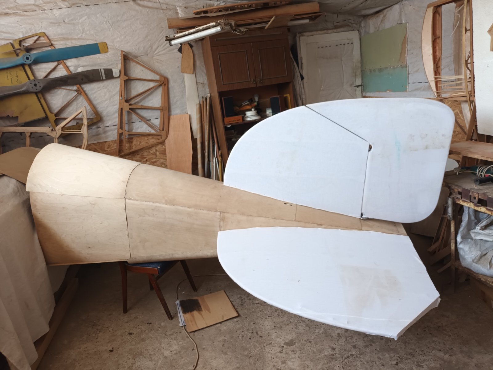

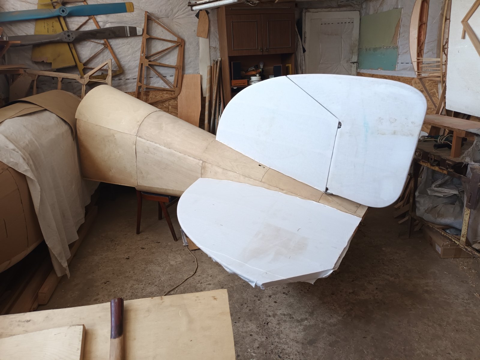

Красота то какая

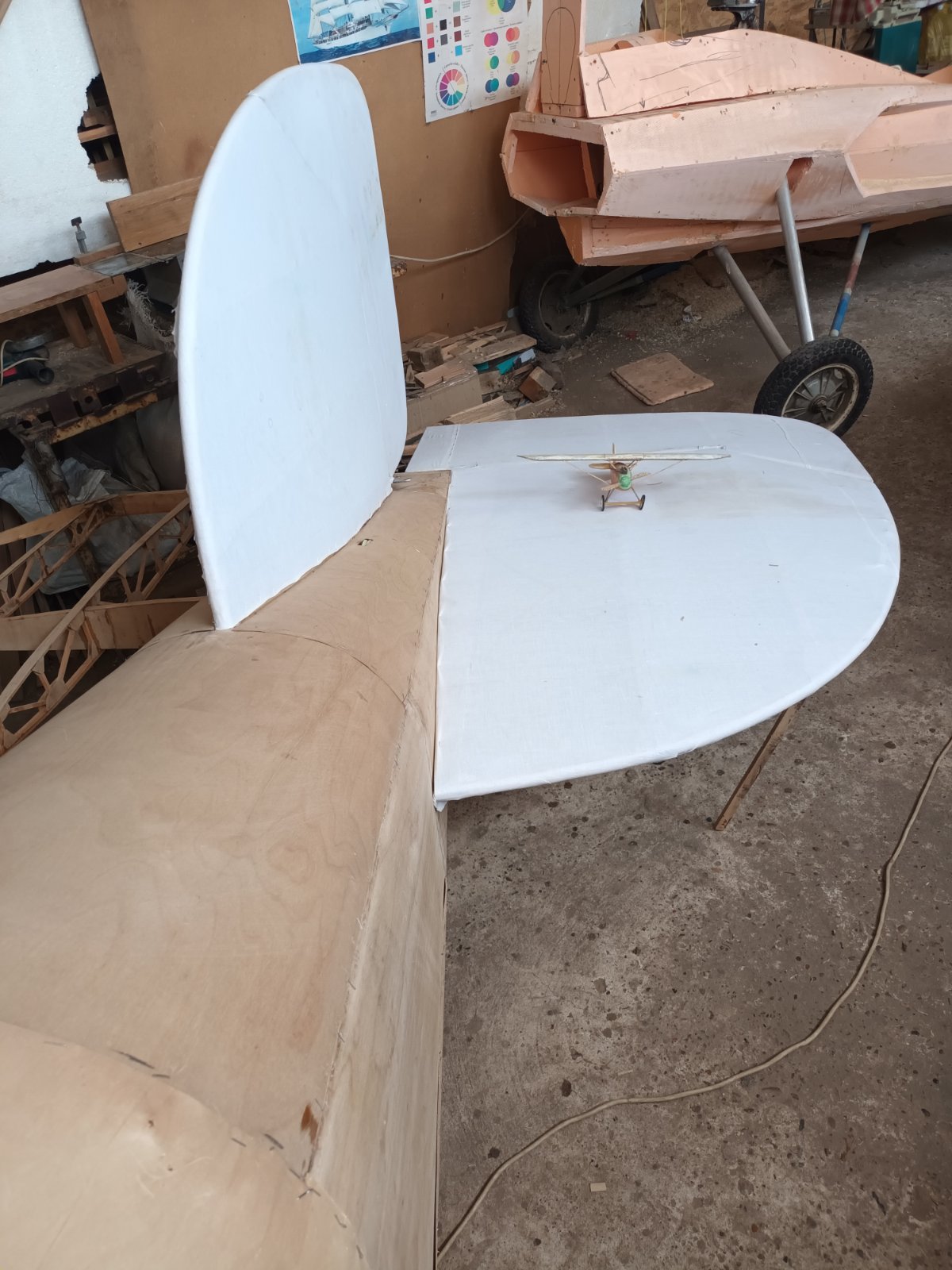

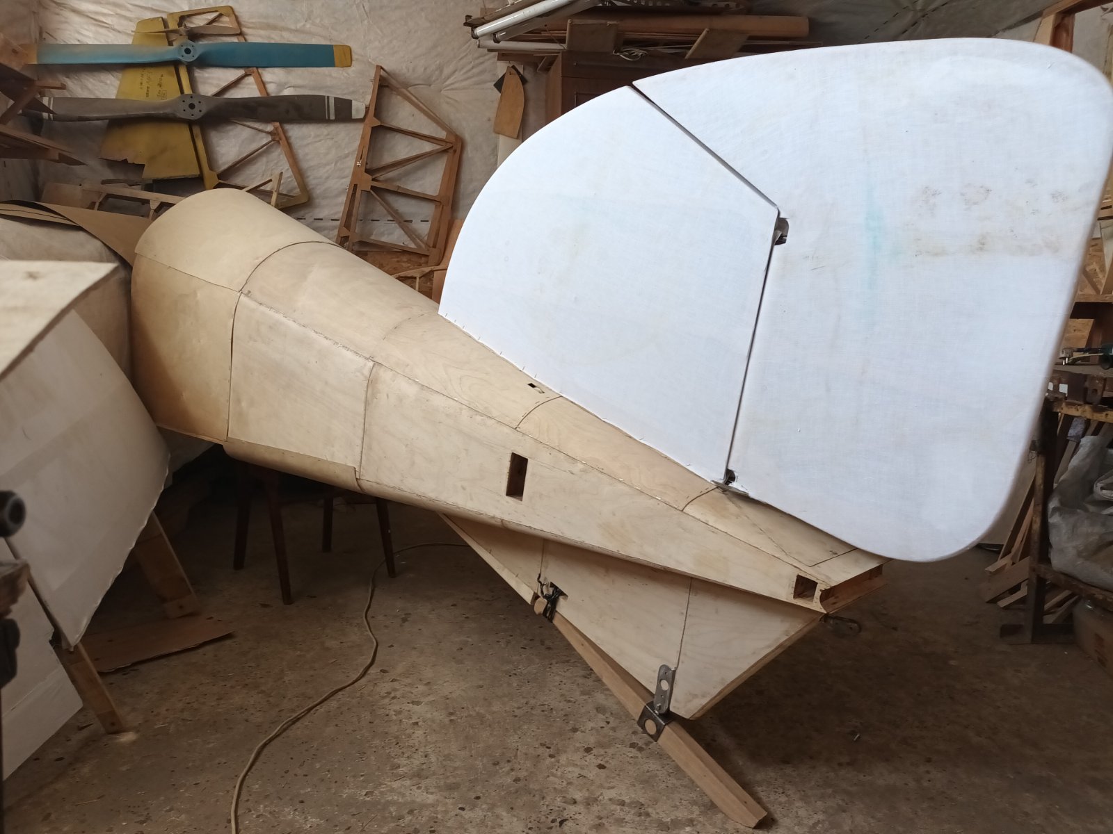

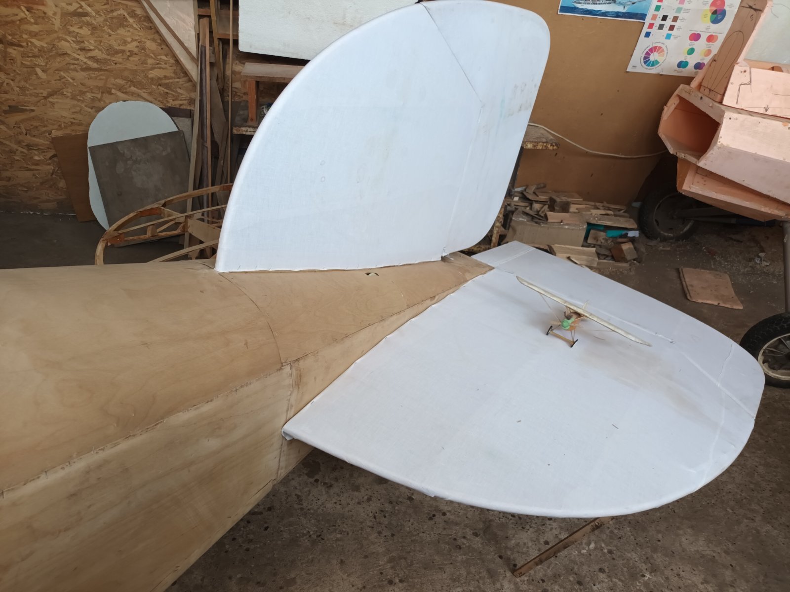

А не маленький ли руль? по площади?
На оригинале по площадям в масштабе ещё меньше, и РВ и РП. Я увеличил по высоте и размаху ВО и ГО,но немного уменьшил их по длине, и увеличил площадя рулей. Старался чтоб не сильно исказились пропорции и стиль этого аппарата. Если вдруг мало будет руля поворота, то лечится дополнением на задней кромке РП, получая форму как на Д5., и на модернизациях Д3
А профиль крыла будет родной или типа ЦАГИ р3 15?
Если в виде парасоли, то профиль МиниХаймакса, есть готовое крыло. Нужно сделать только центроплан. Если в виде полтораплана то профиль типа Кларк У 11% или нечто подобное. Но не его родной. Но нужно сделать новые крылья полностью....)

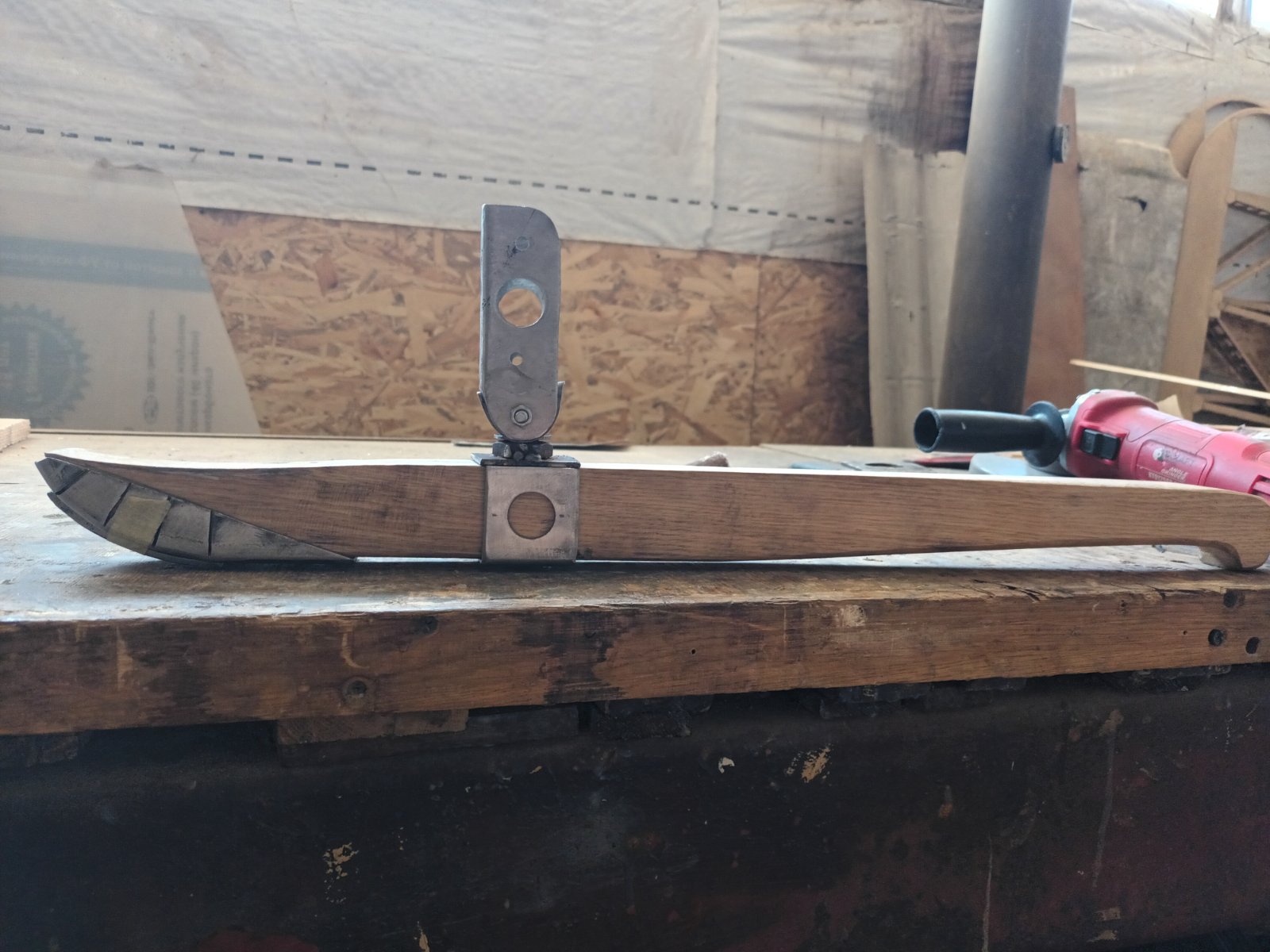

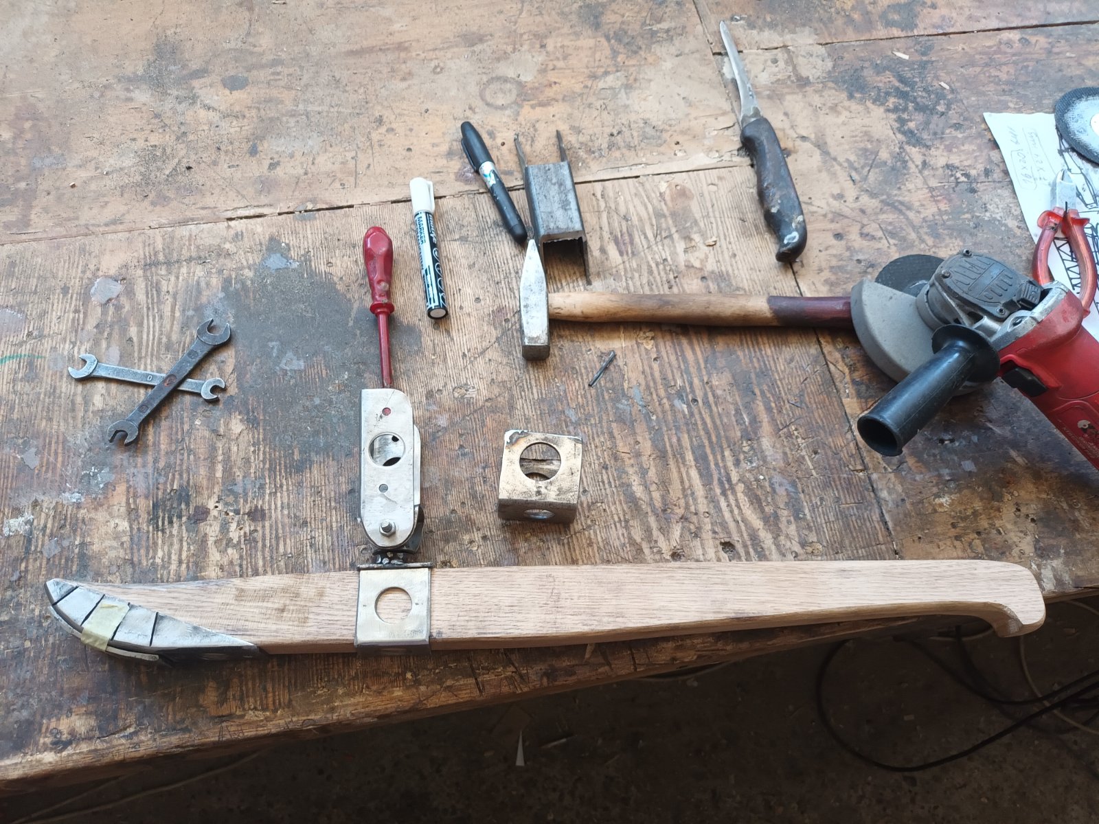

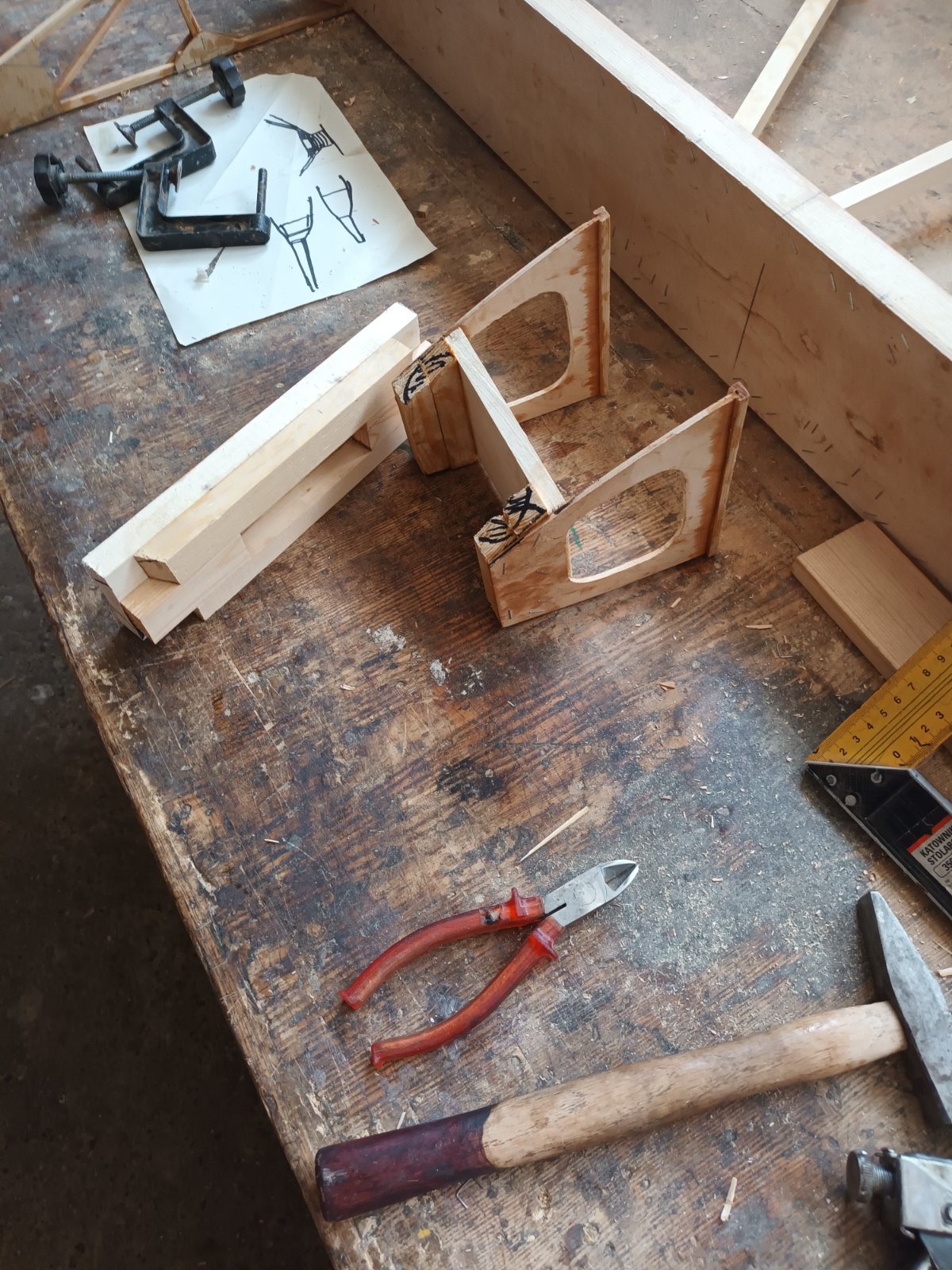

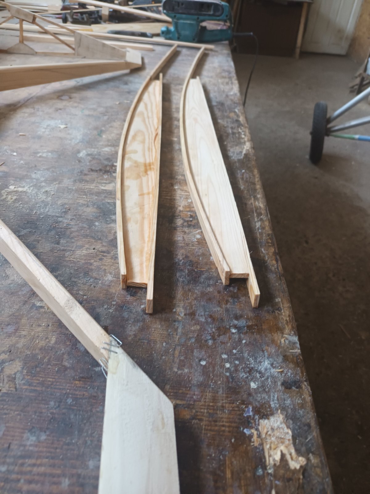

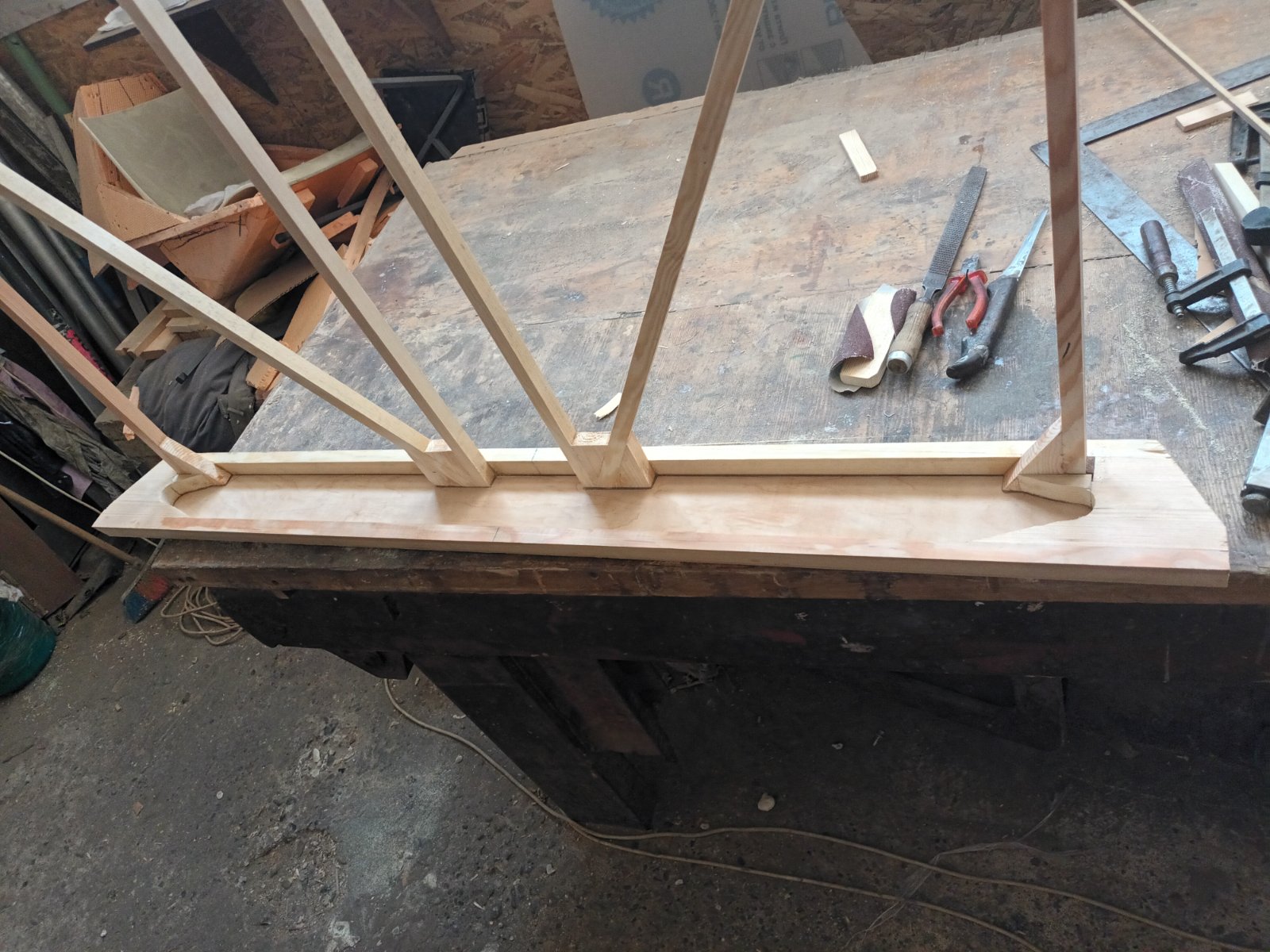

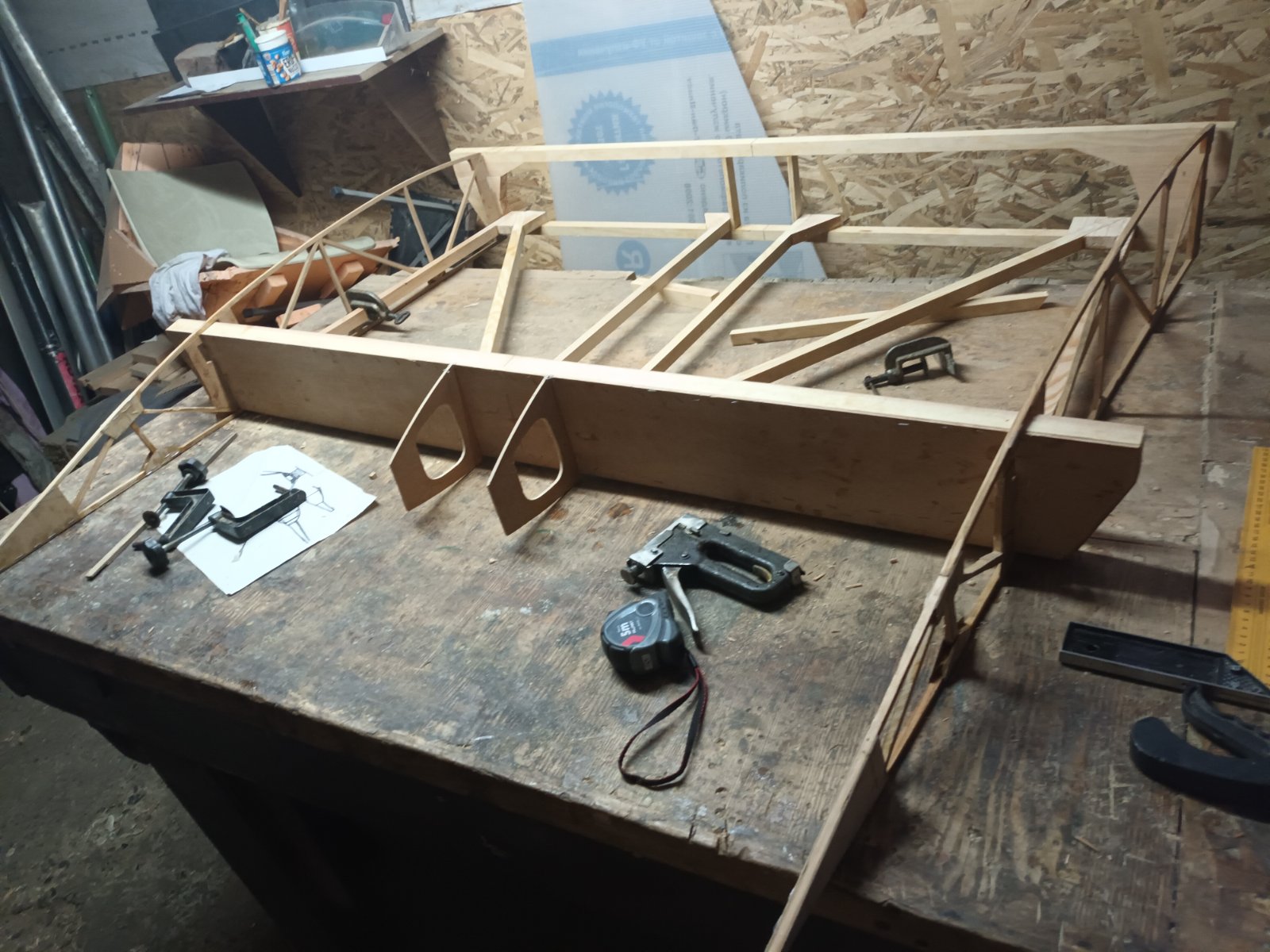

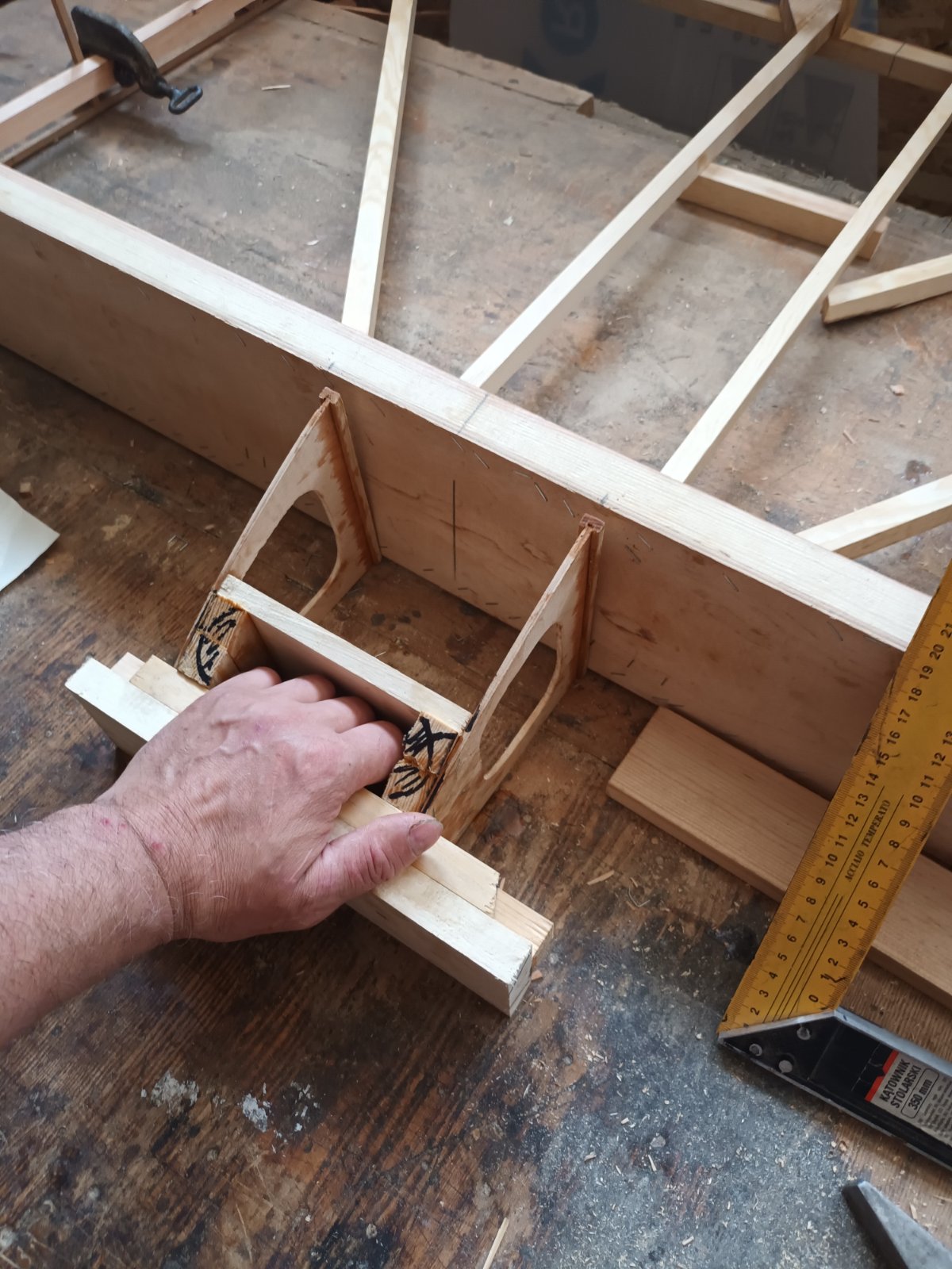

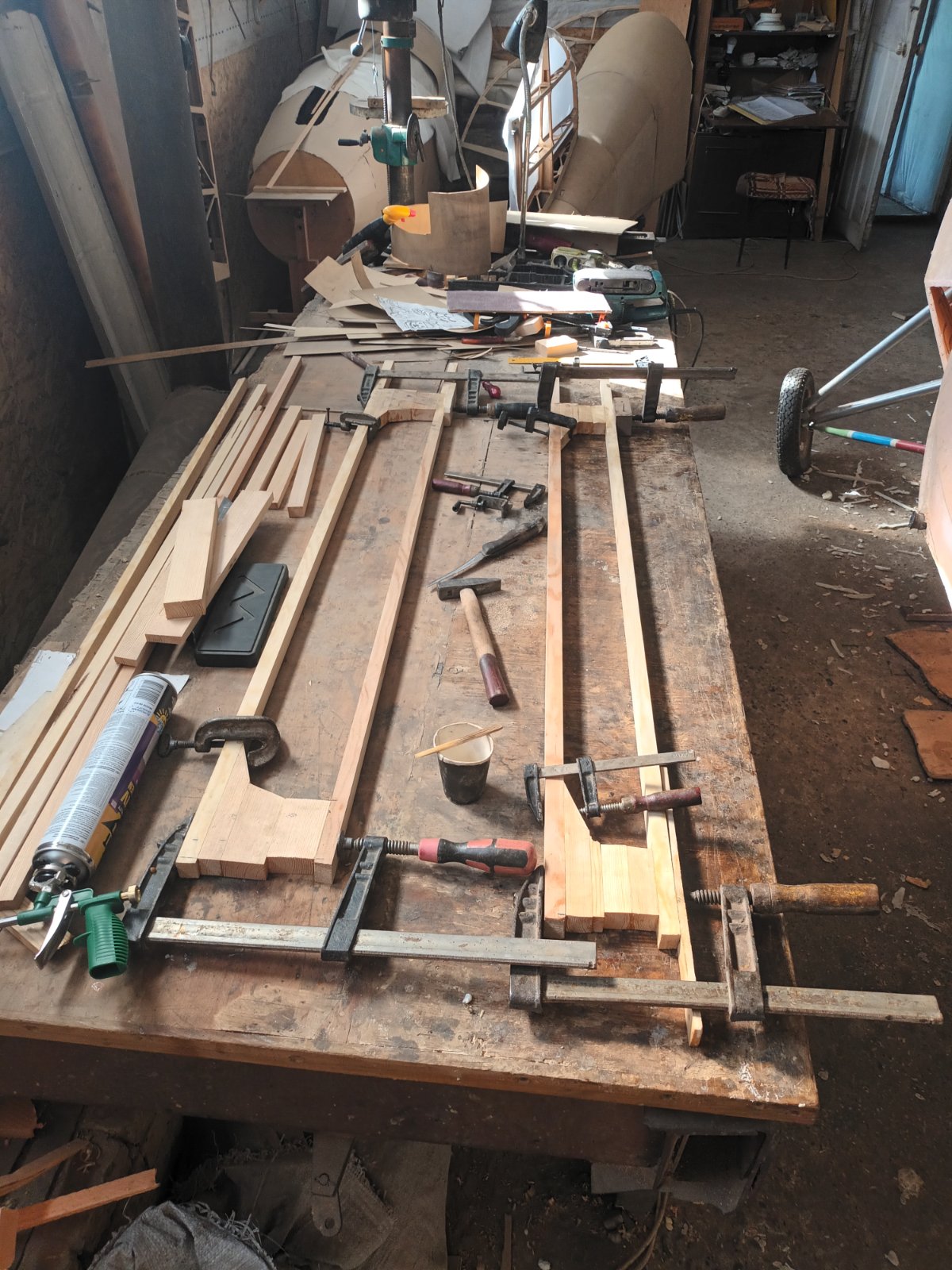

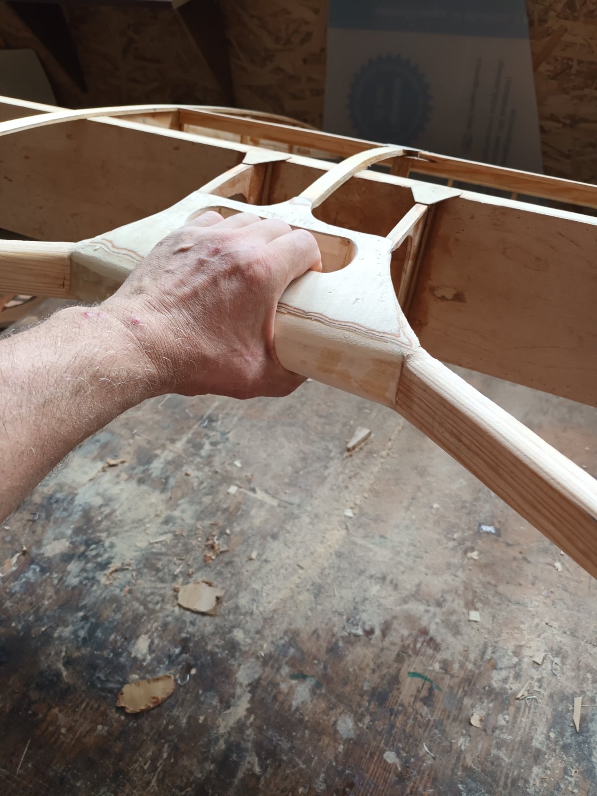

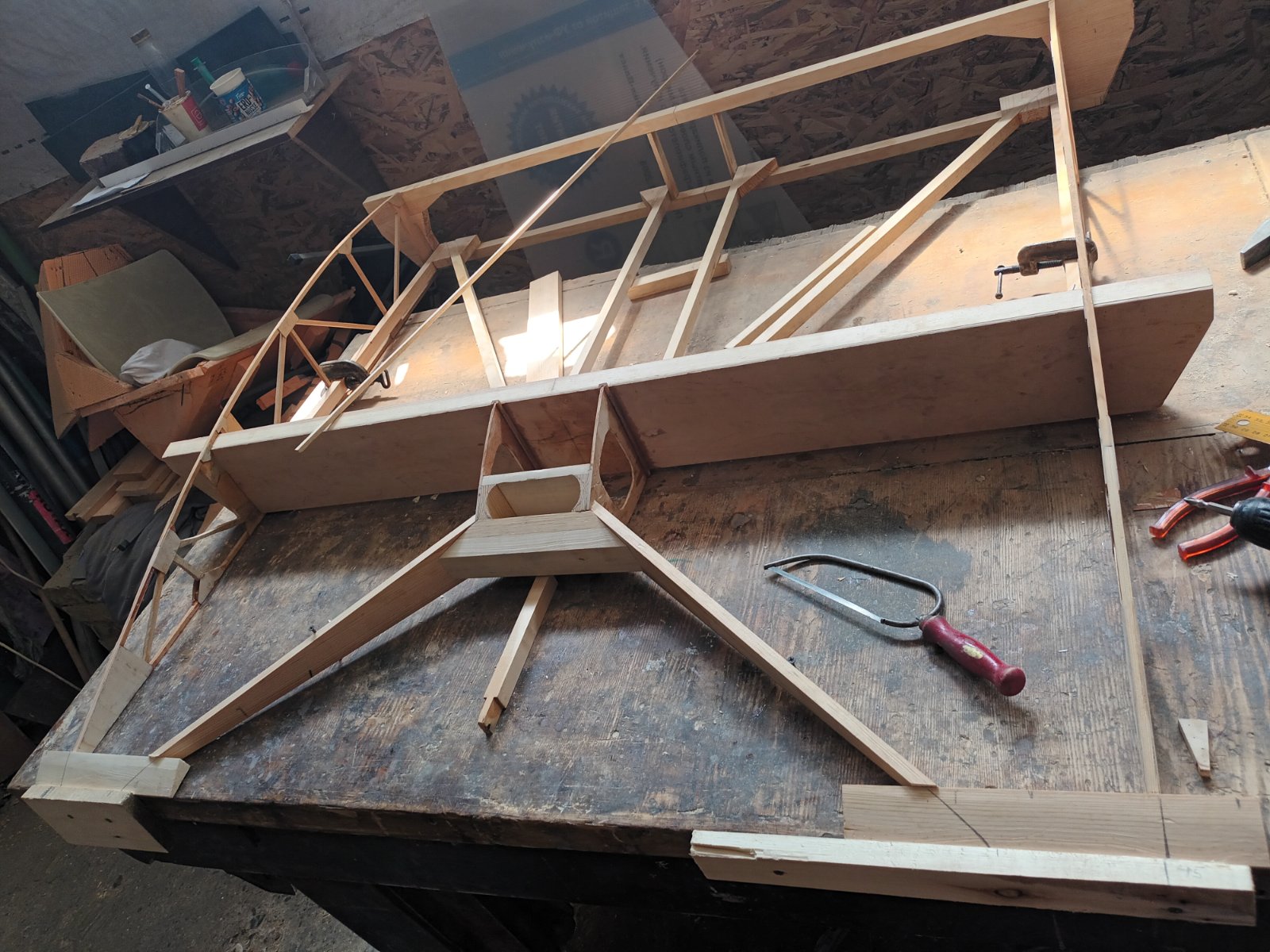

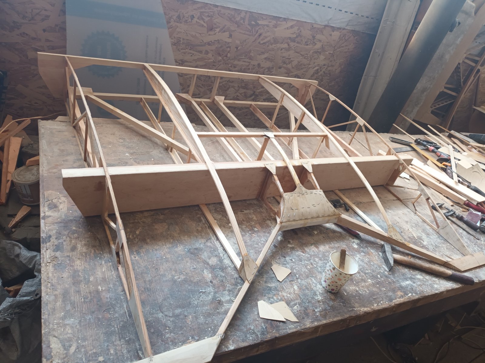

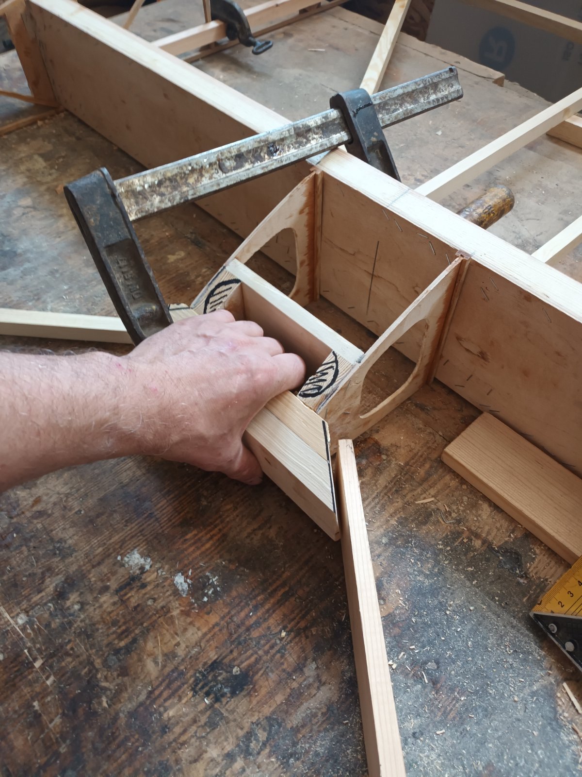

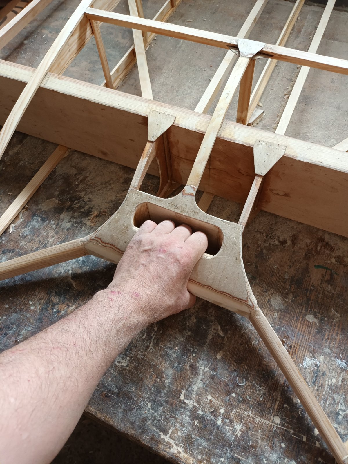

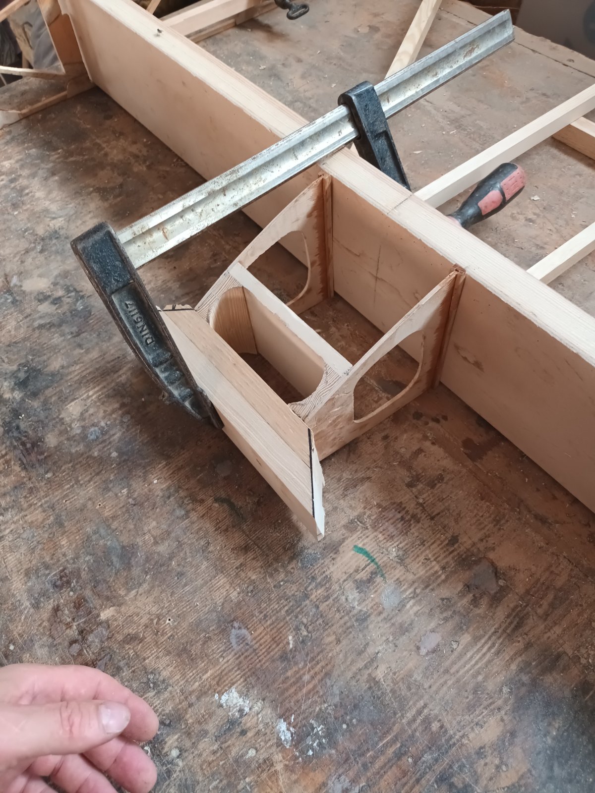

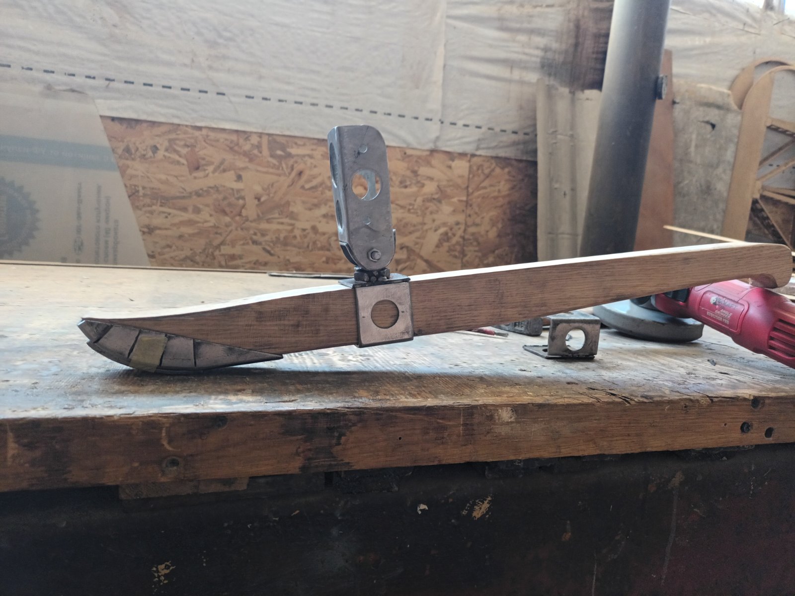

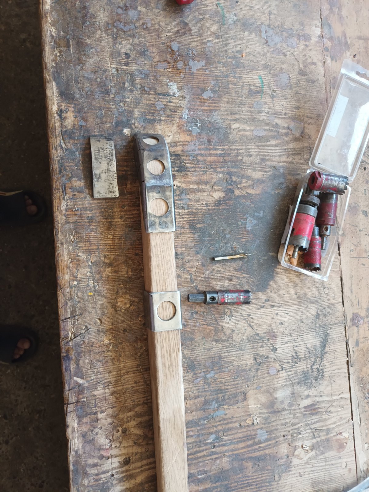

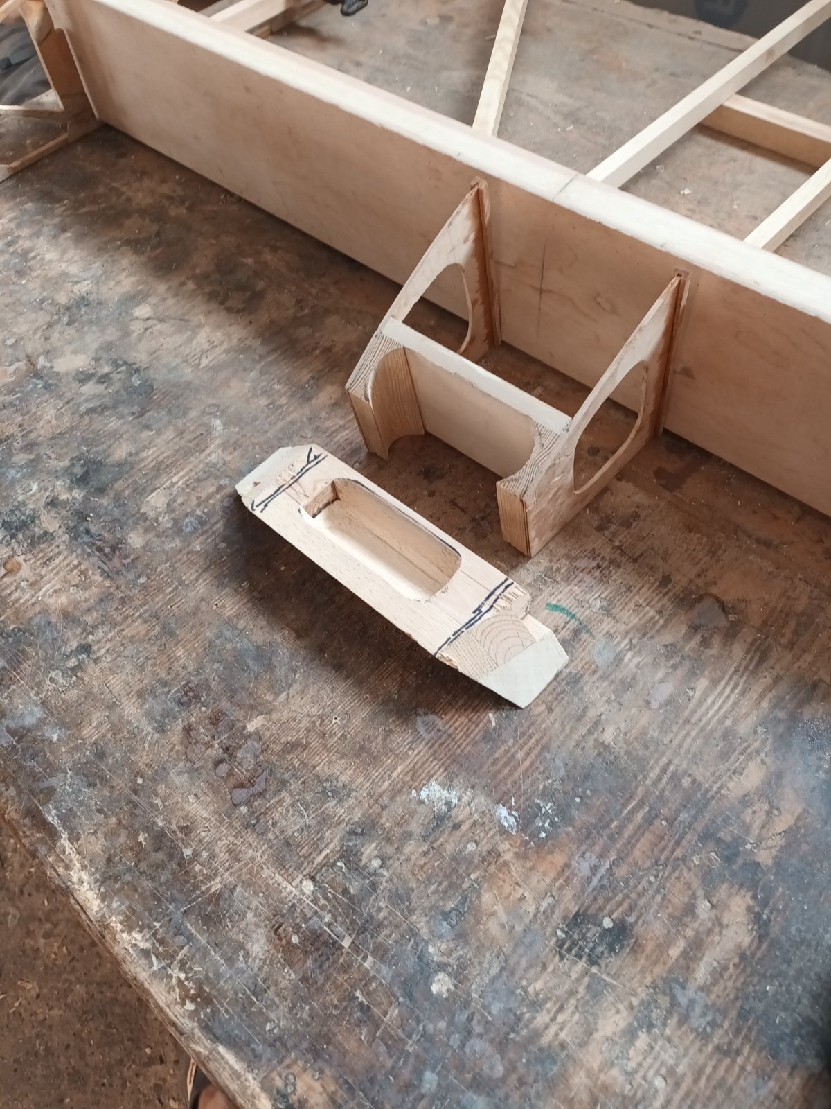

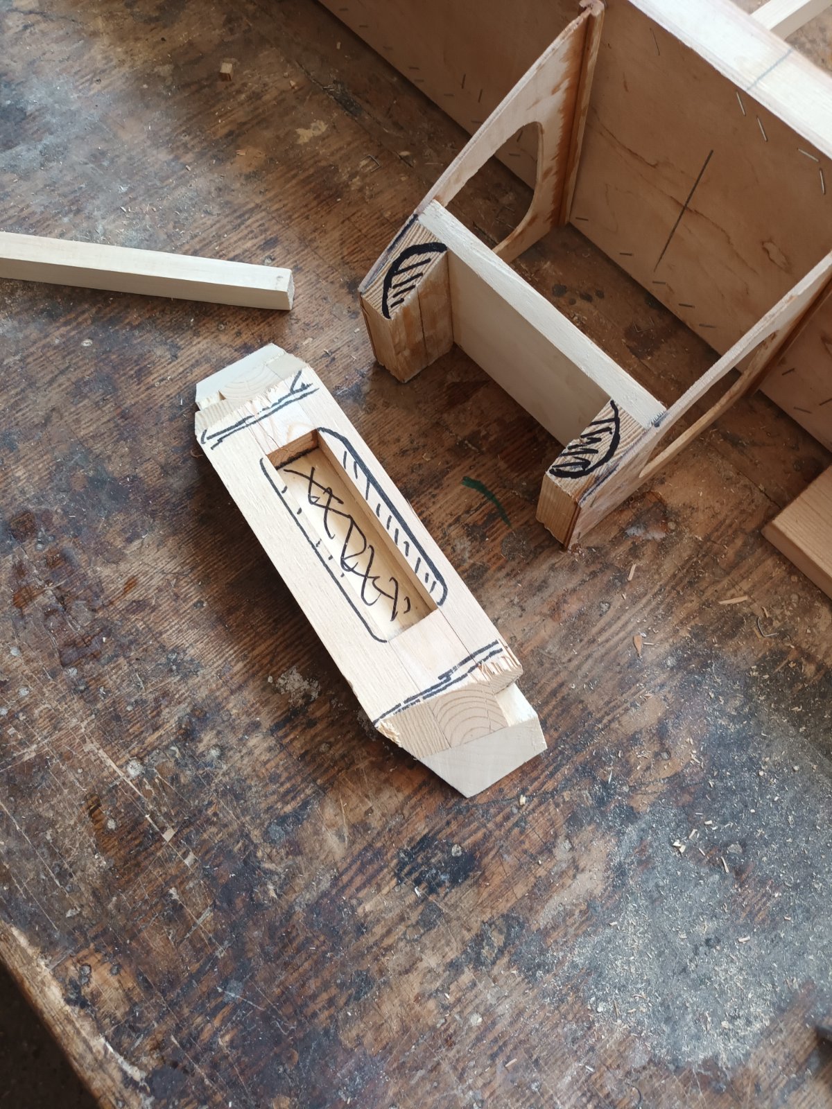

чтоб приятно было хвататся за ручку, выдалбливаем под пальчики углубление, предварительно склеив вот так, заодно и облегчим))

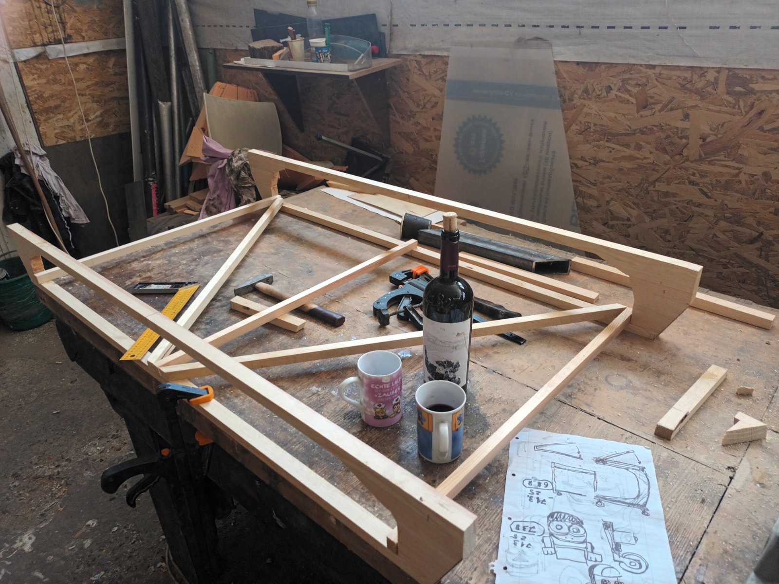

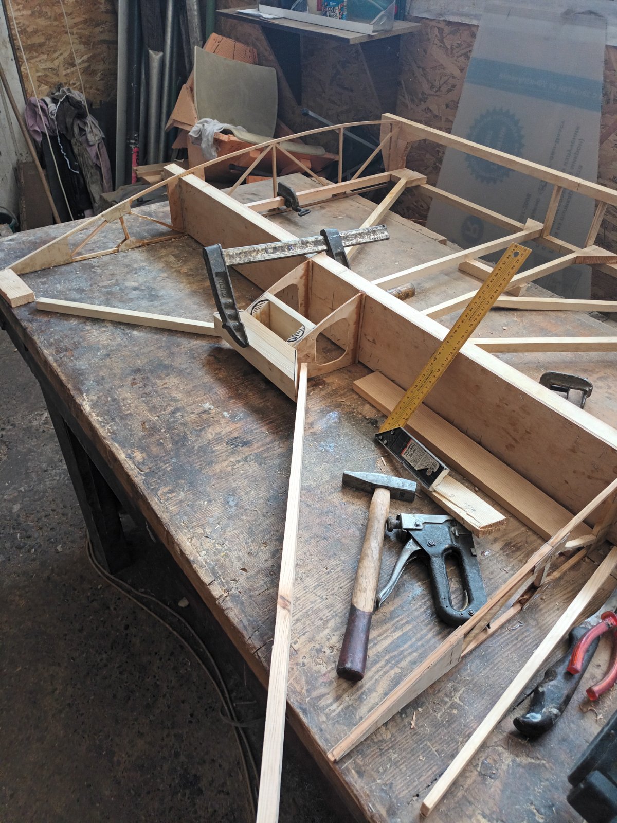

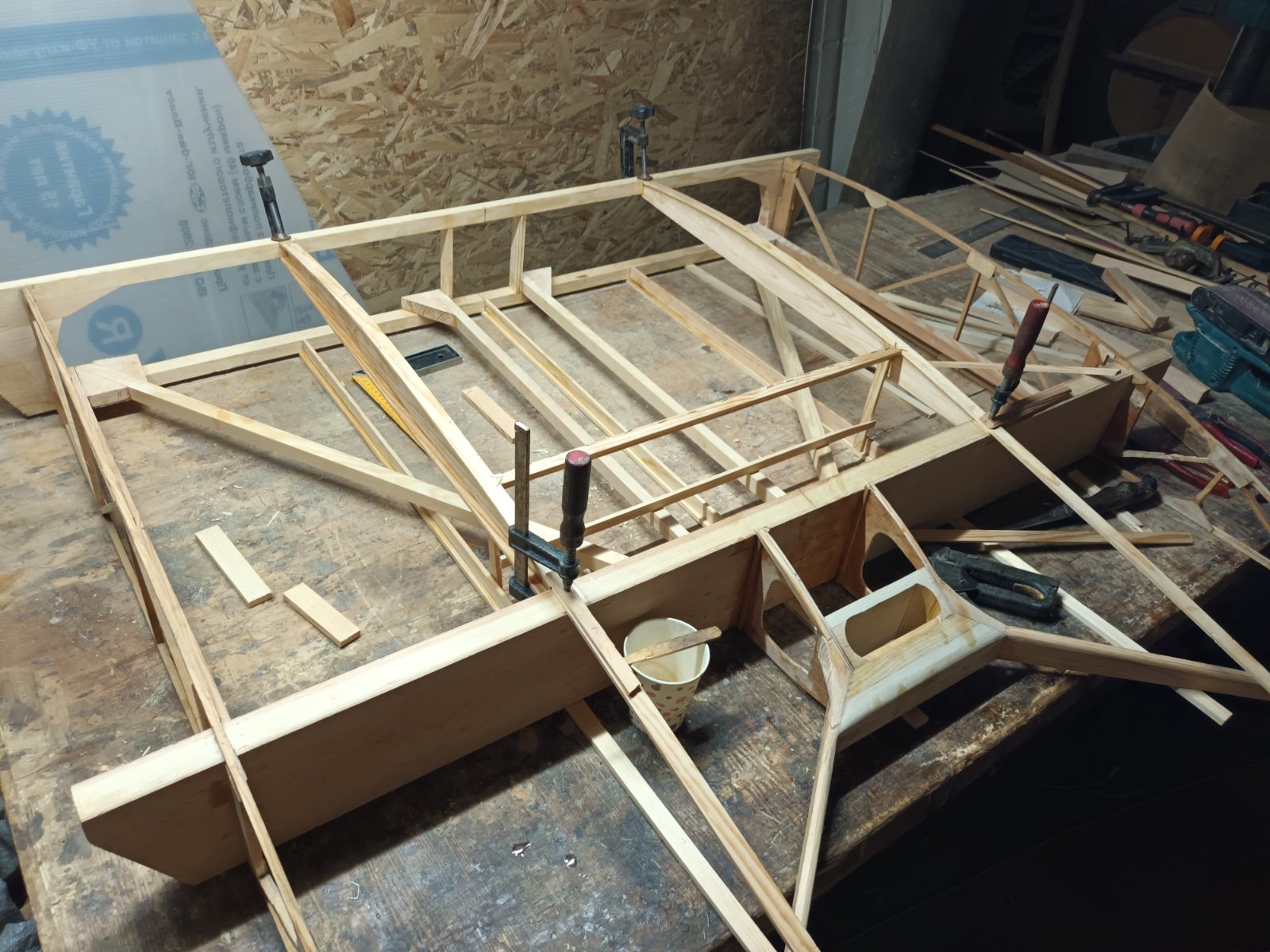

клеим и строим дальше)).

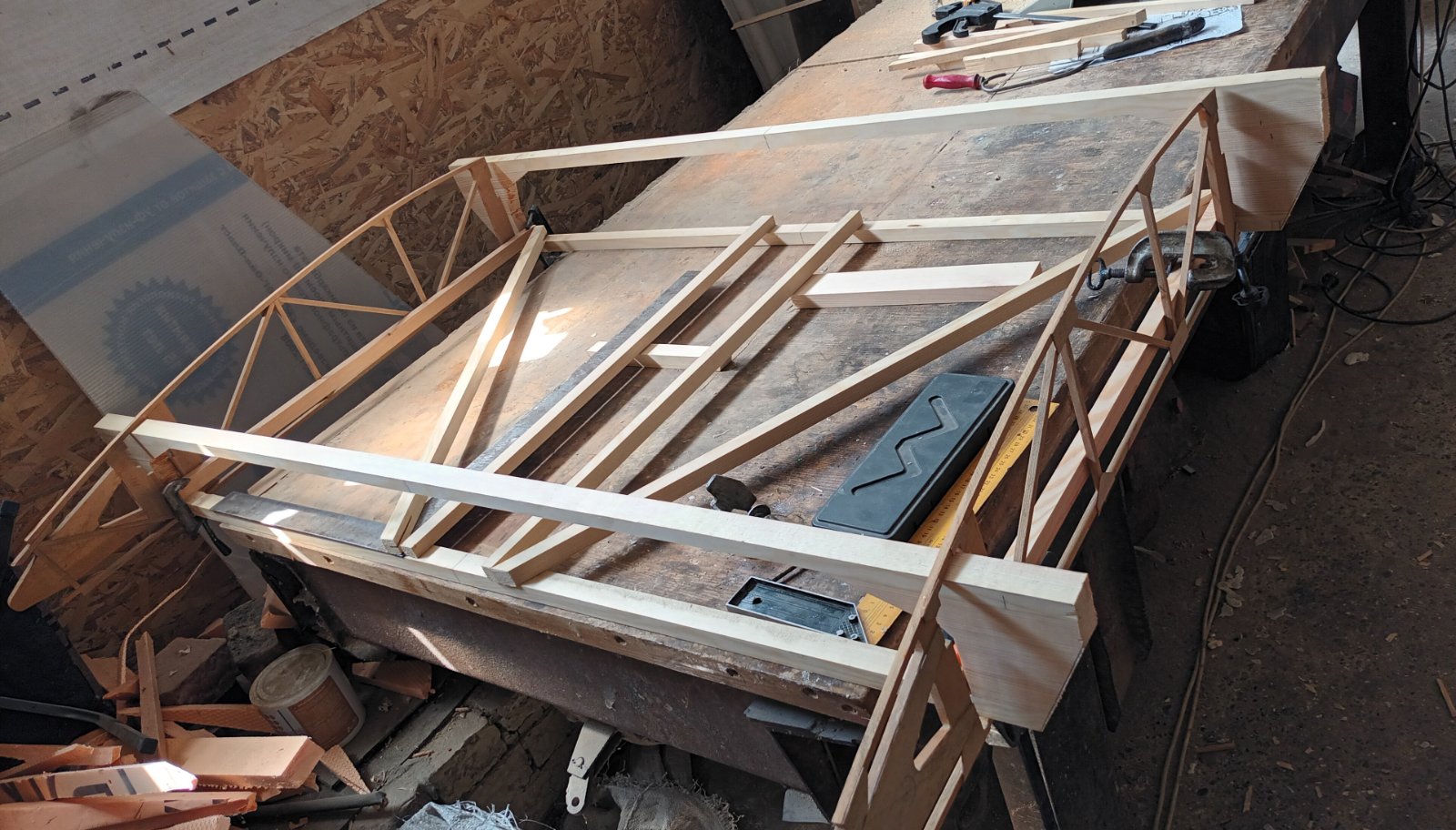

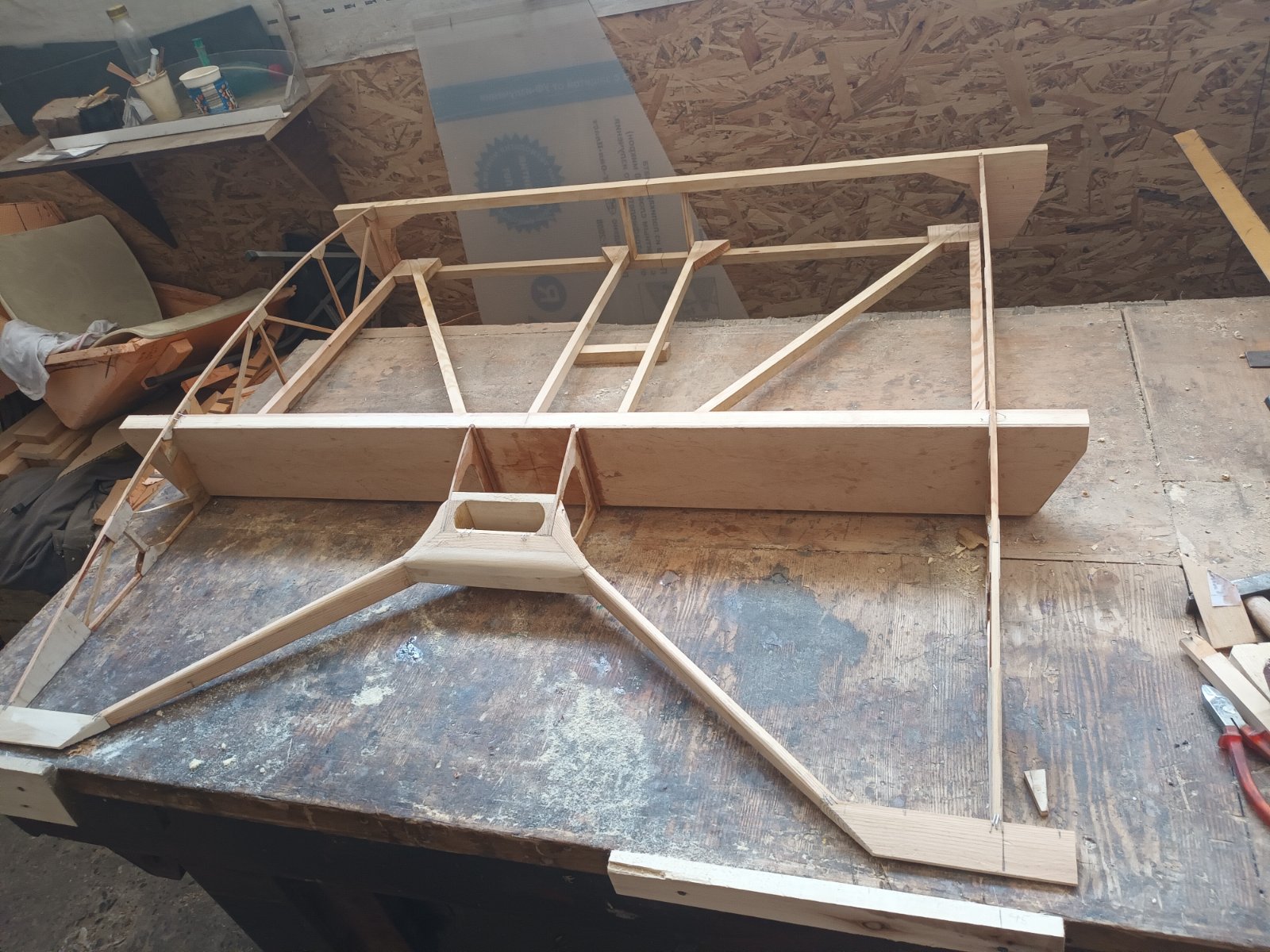

облагораживаем

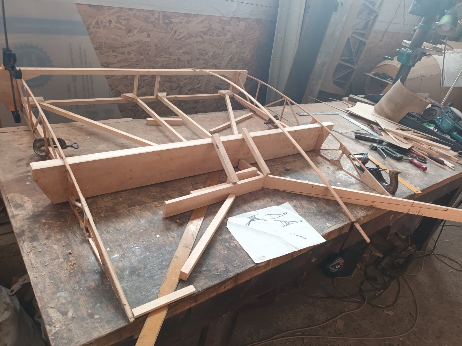

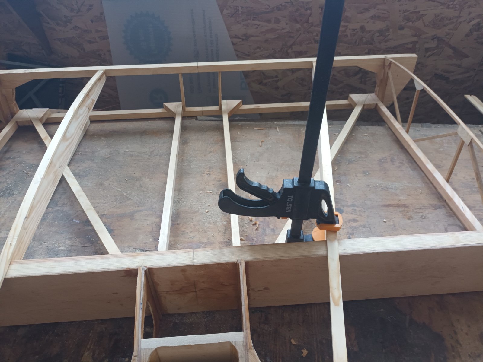

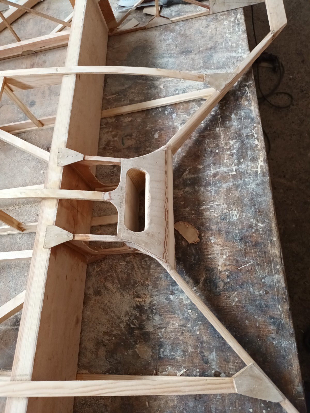

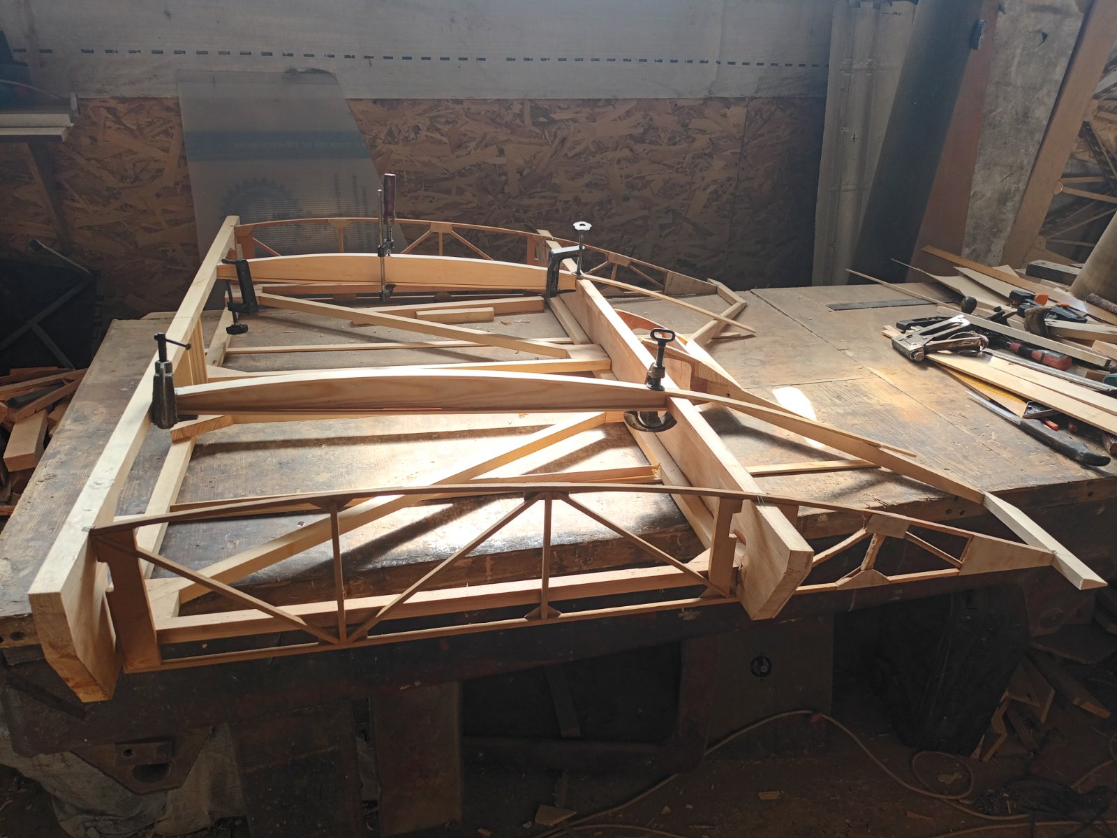

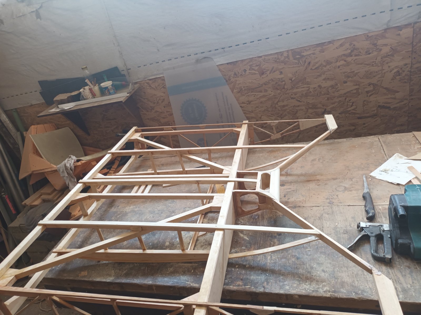

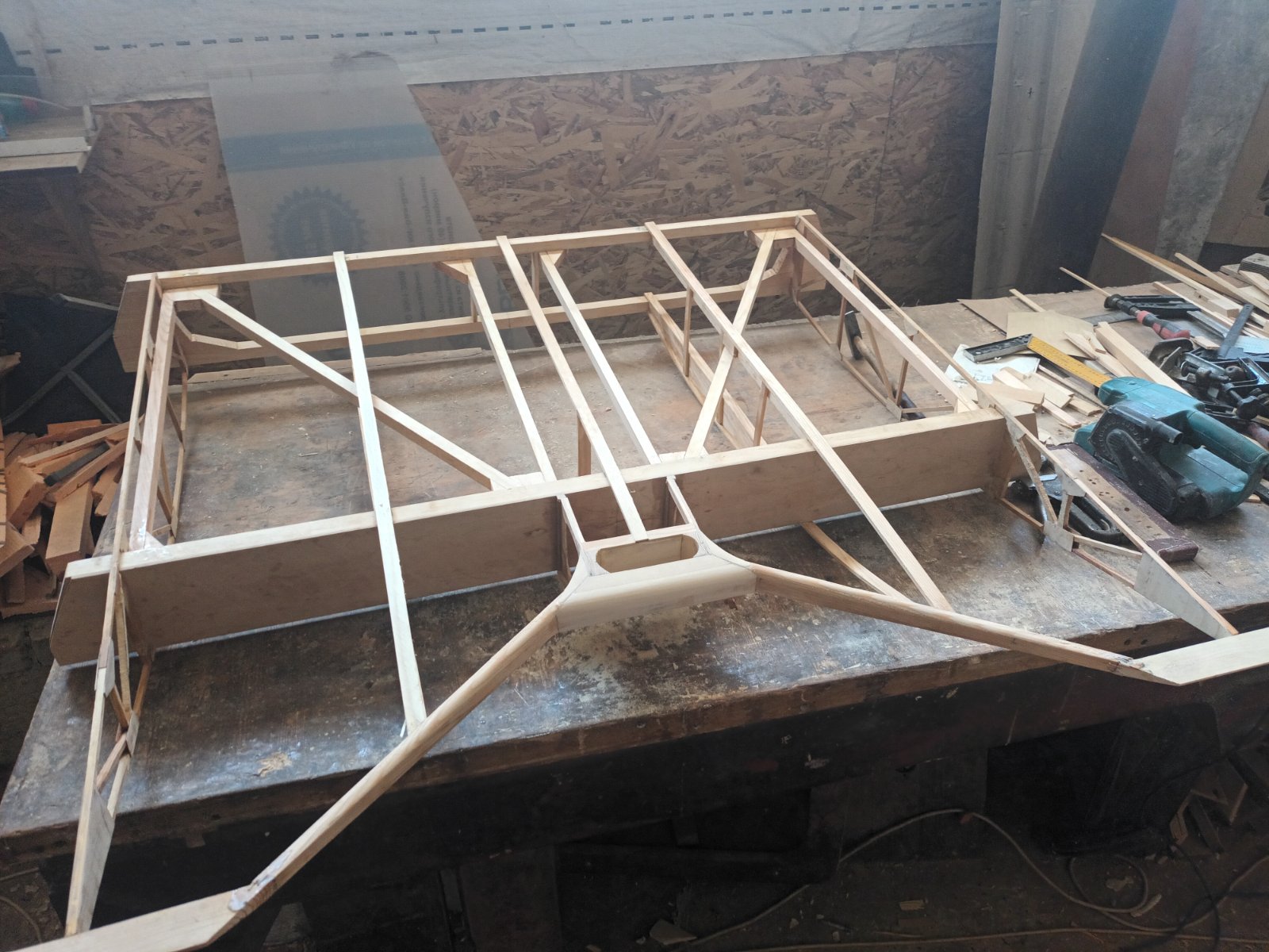

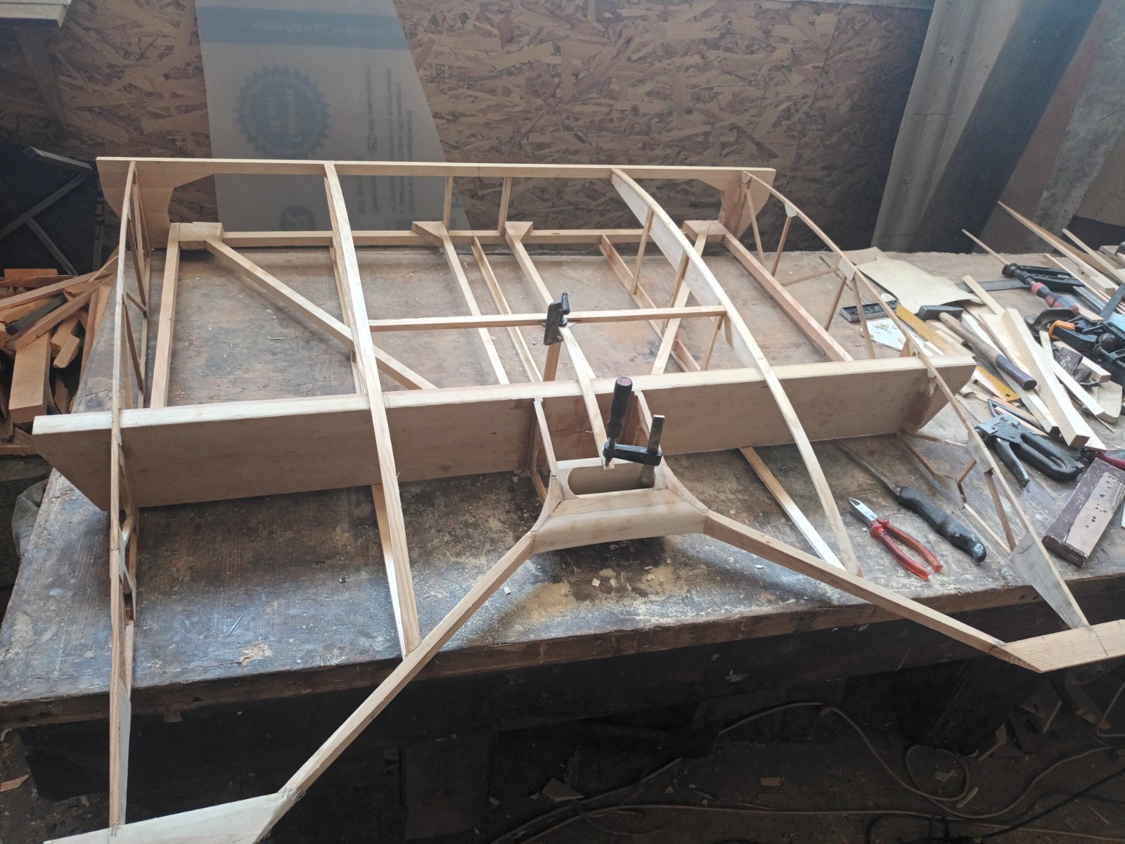

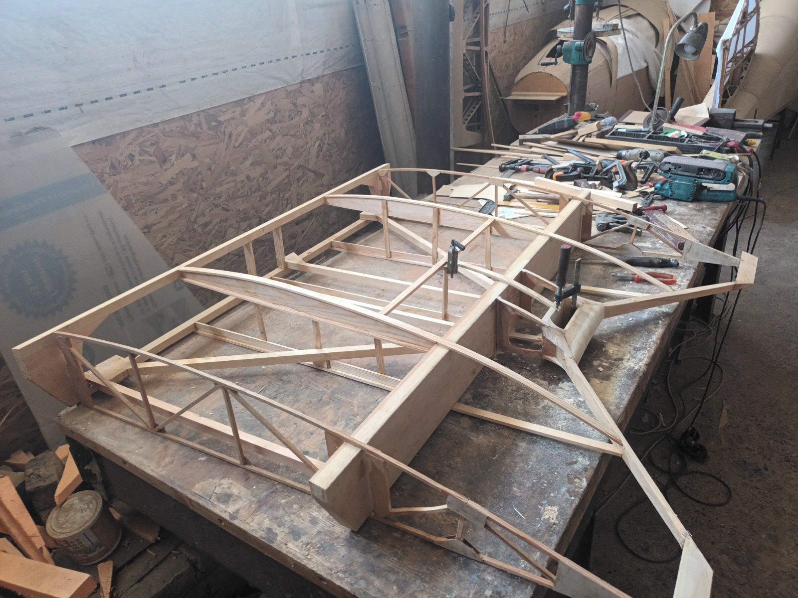

готовим нервюры под крышку бака и усиление под сам бак

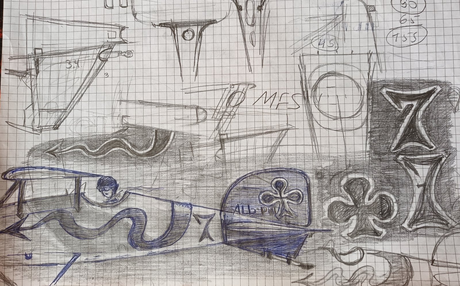

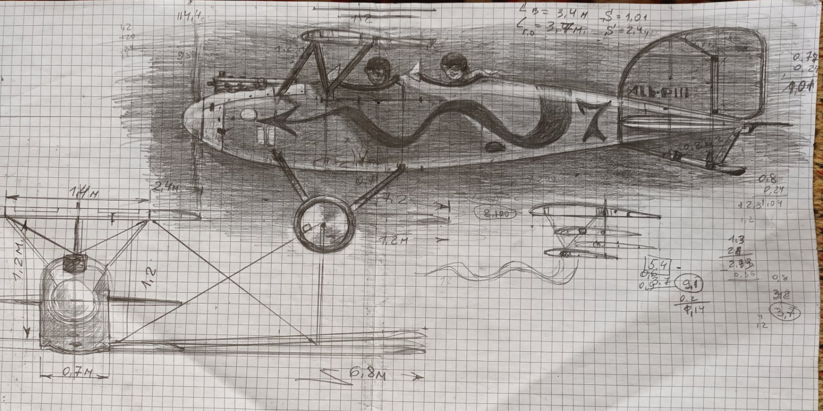

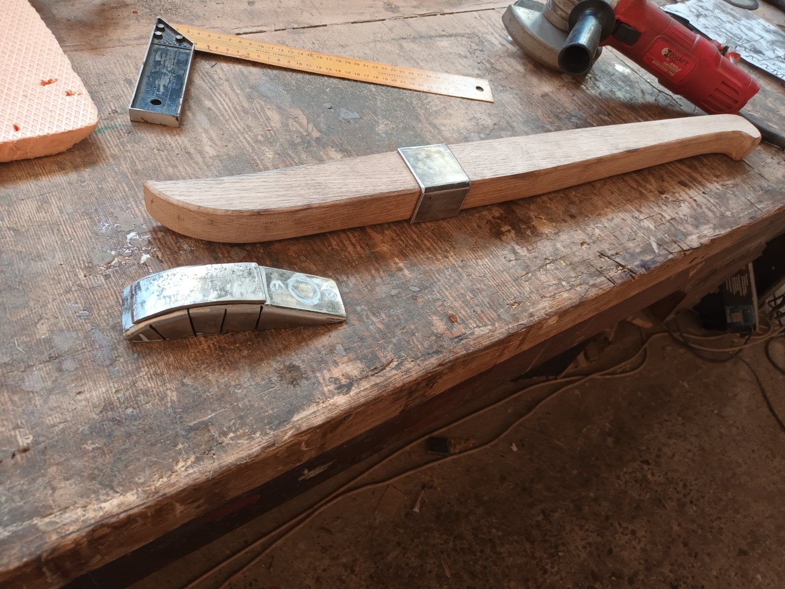

Не знаю)). Я не занимался строго ручкой), а по ходу пьесы её сочинял-делал). Львинная доля времени ушло на продумывание всей конструкции, я ж не делаю по готовым чертежам).
