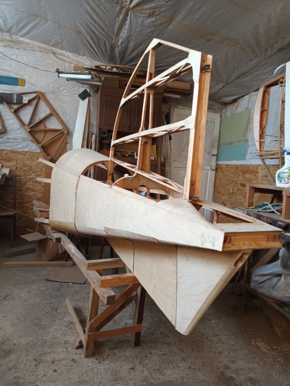

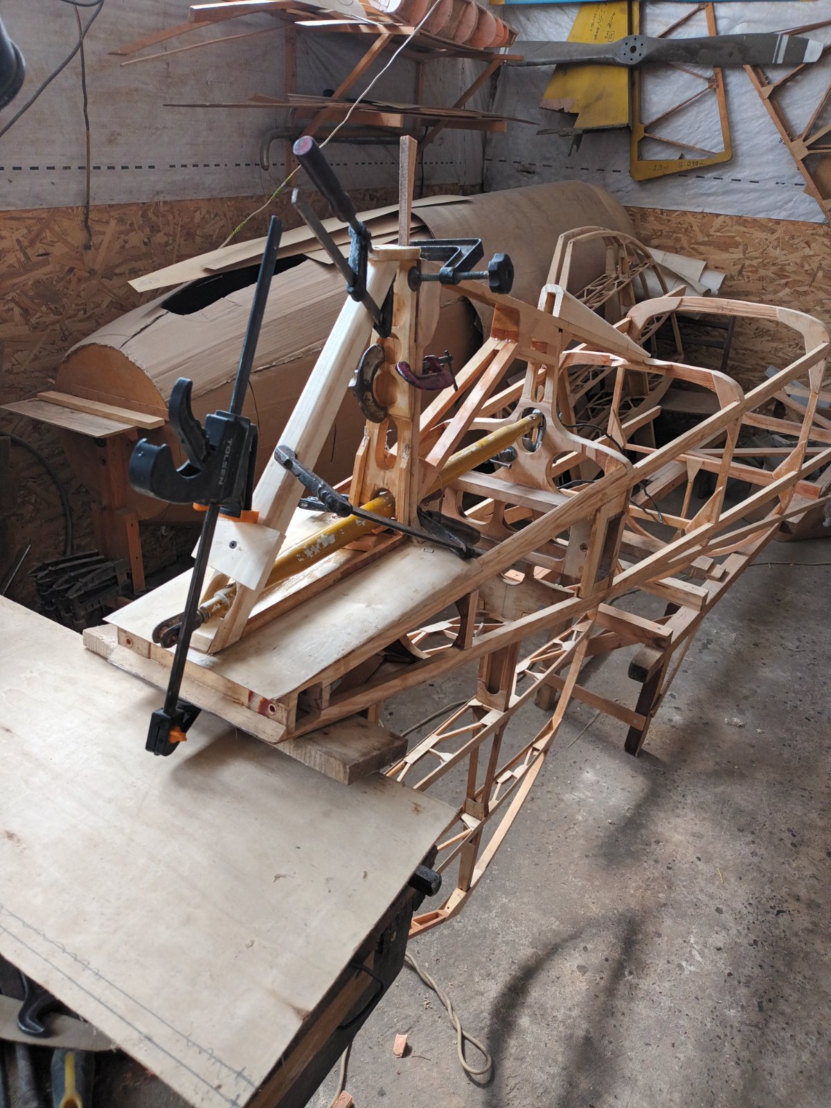

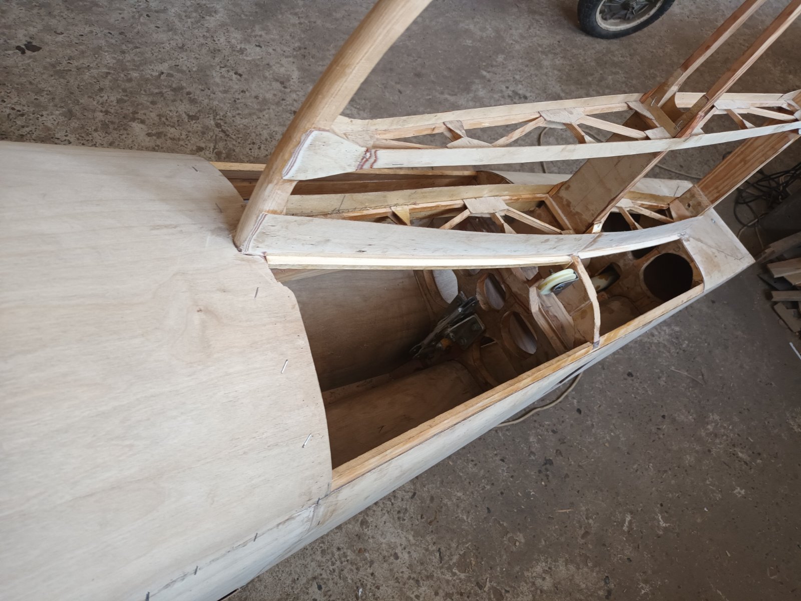

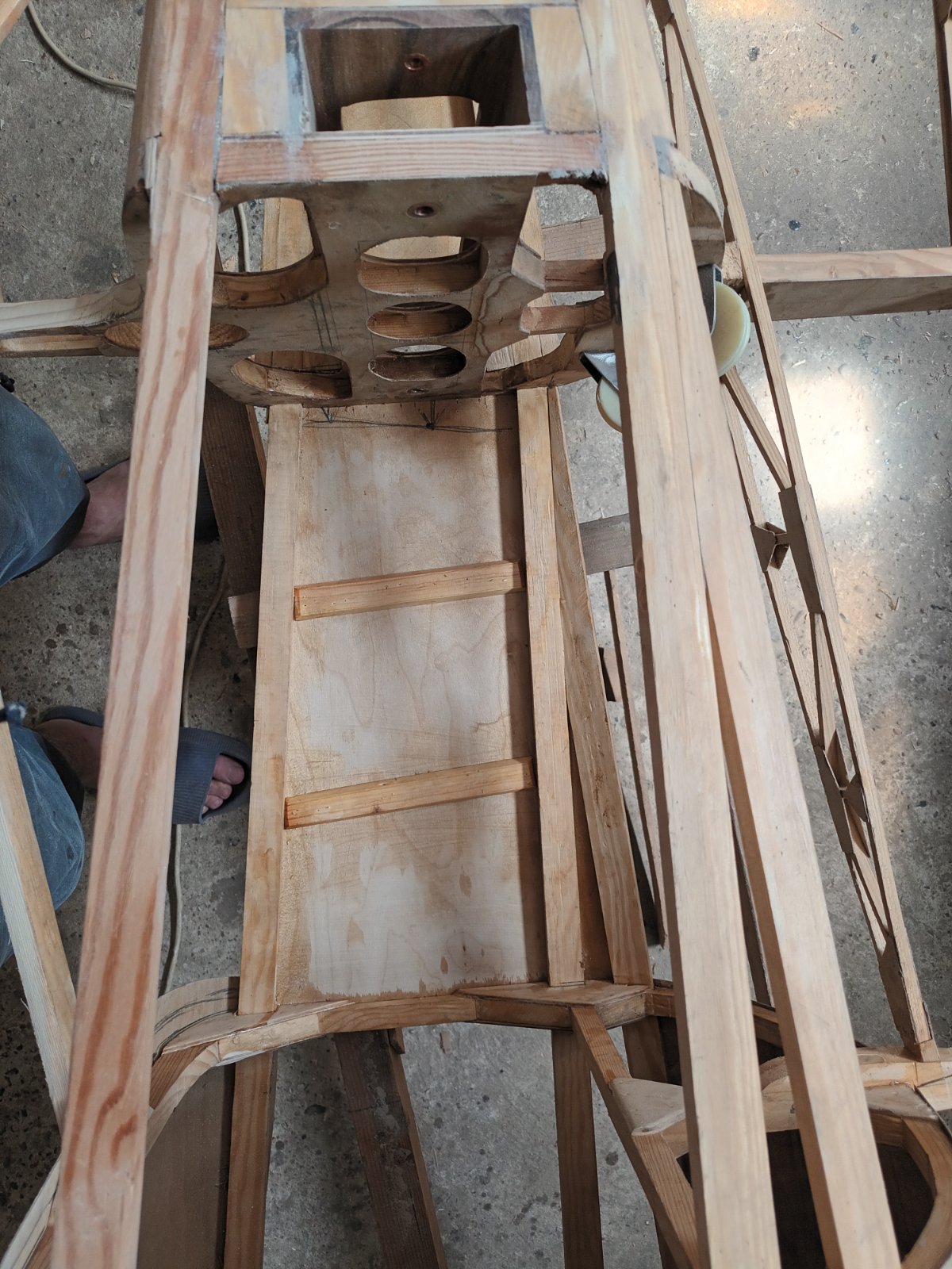

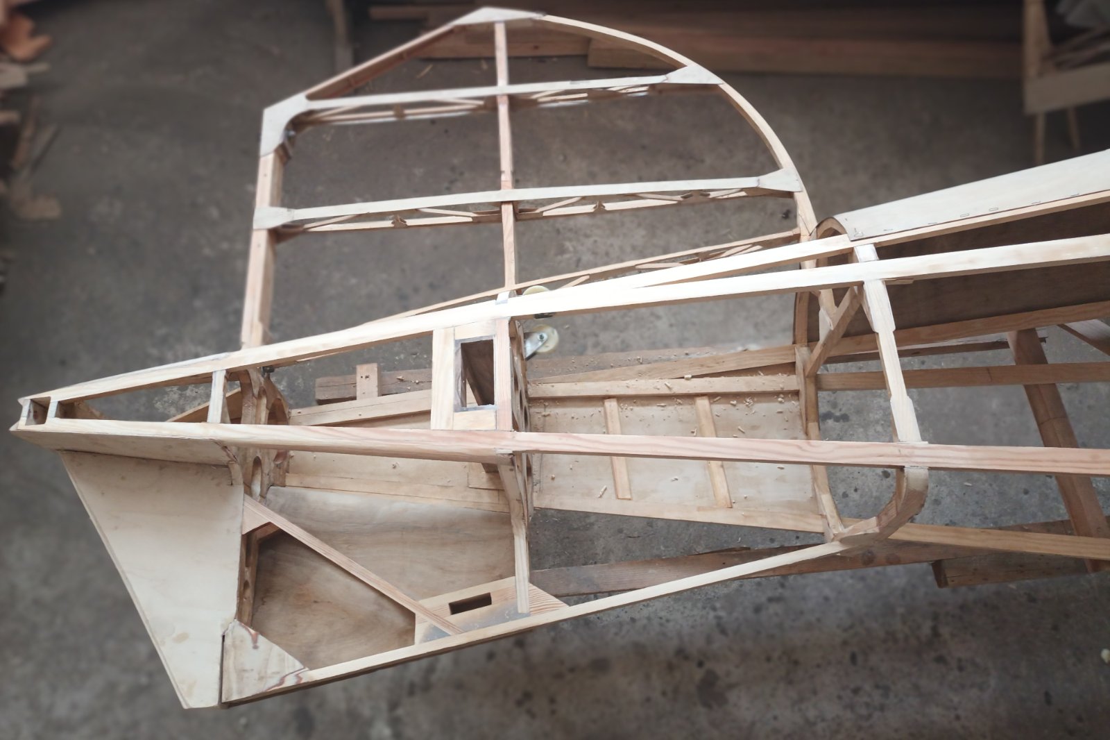

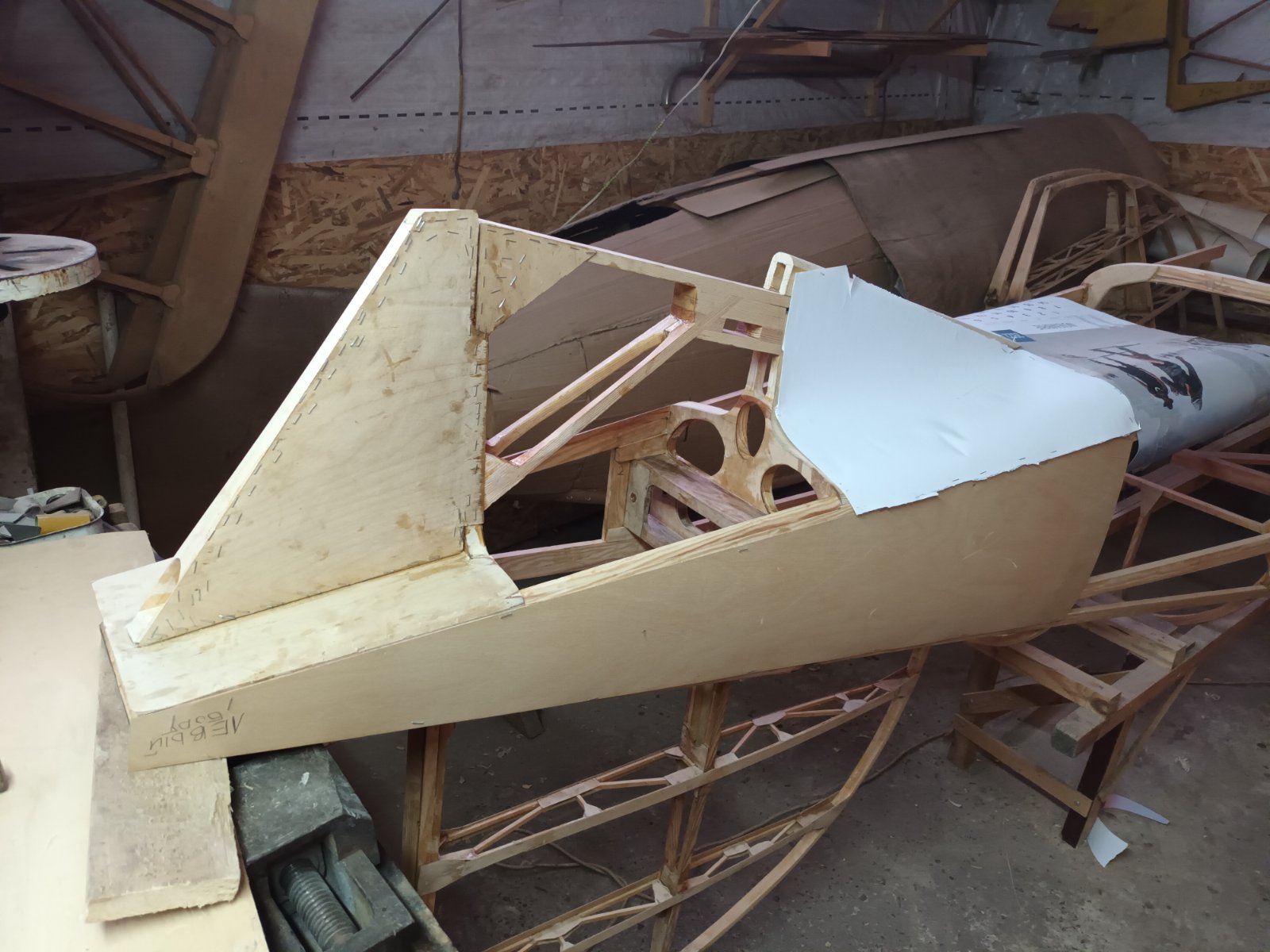

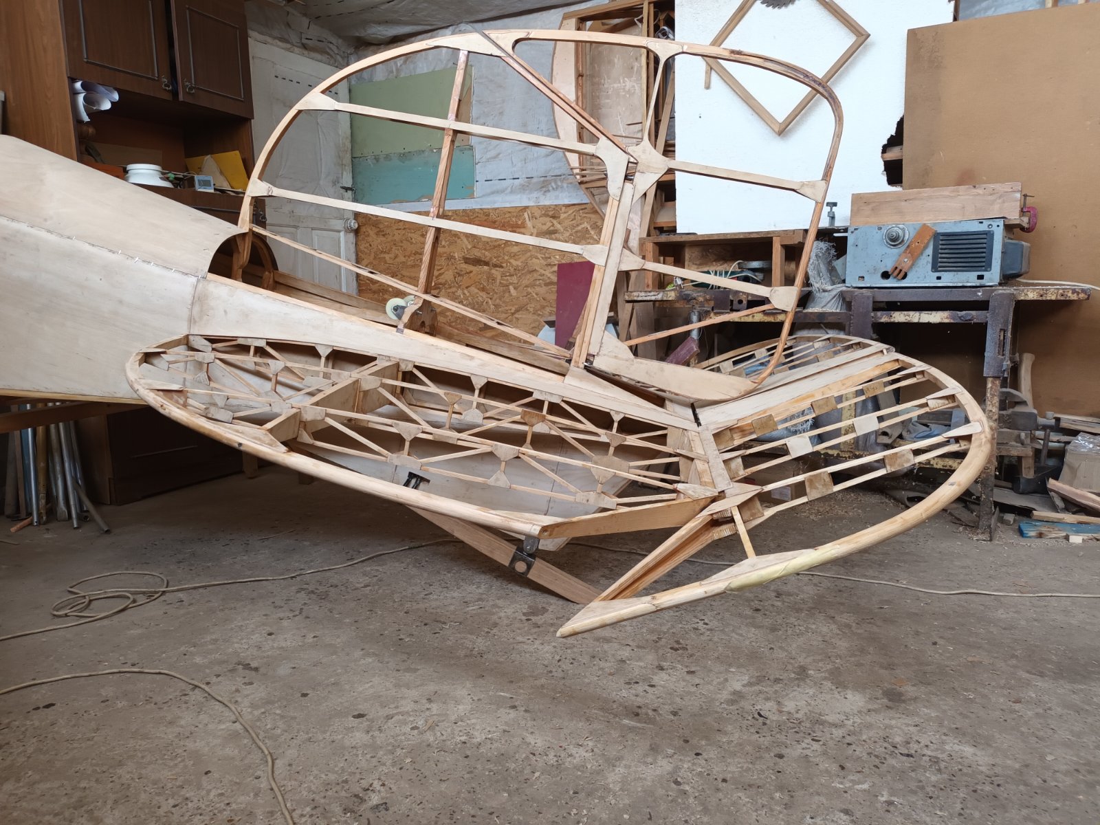

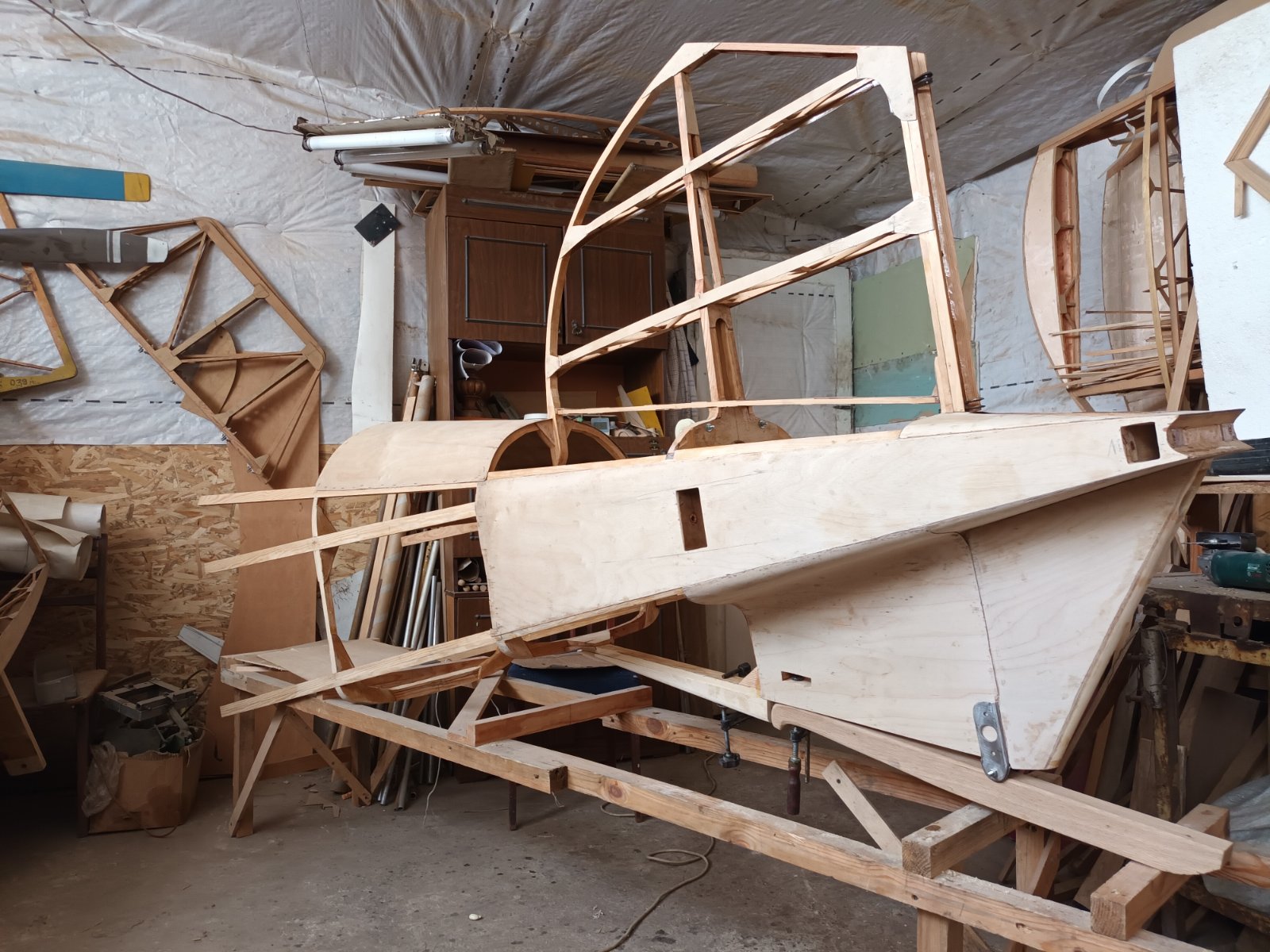

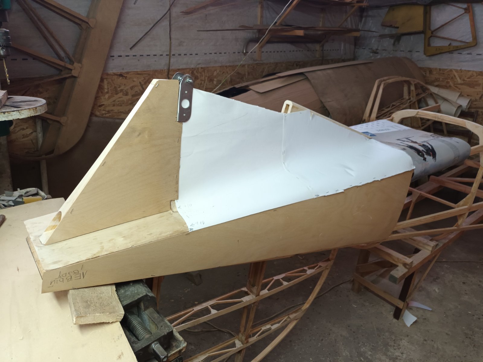

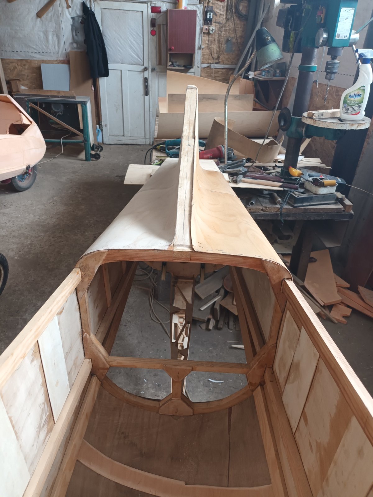

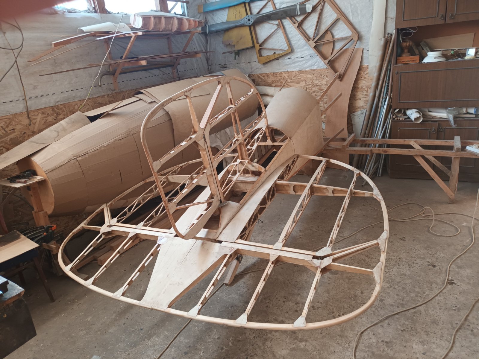

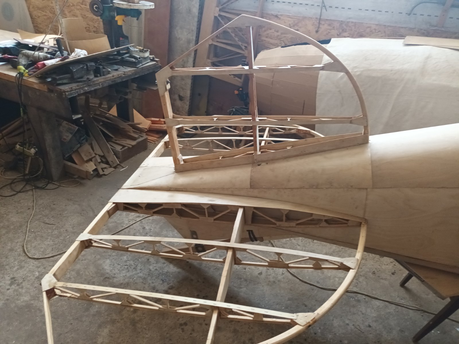

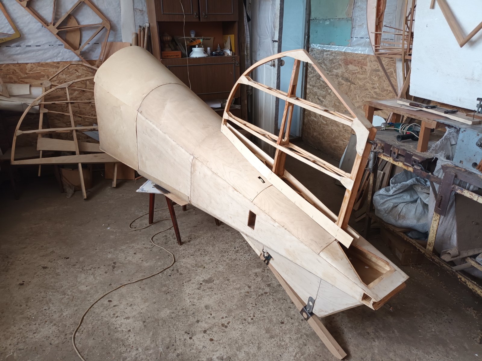

Неожиданно! Неожидано закончились обрезки чтоб закончить ГО... 😯шшоо делать?!?! А давай чё нить порежем побольше, а там и обрезков будет....куча?! )). И начал с костыля🤣🤣😅... А там и детальки подтянулись, передний обтекатель на нижний киль и его стекатель)). Зашили фрагмент под-над тягой))., чтоб потом на нём строить домик для задней части нижнего киля), заодно, в нормальном положении чтоб не терять болты и всякую мелочь на дне этого киля...
собираем ГО чтоб проверить ход тяги
оформляем дупло под тягу, облегчаем что можем и клеим..
Облагораживаем и ещё снимаем, облегчаем вырезая....

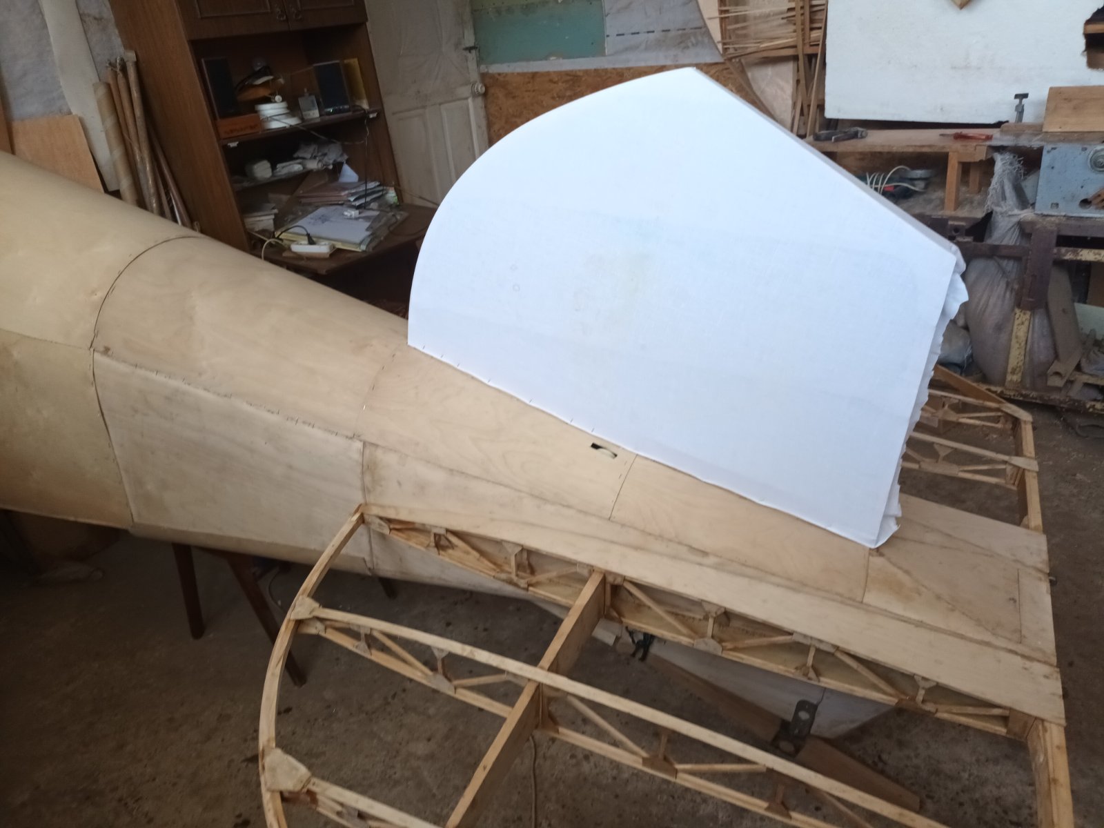

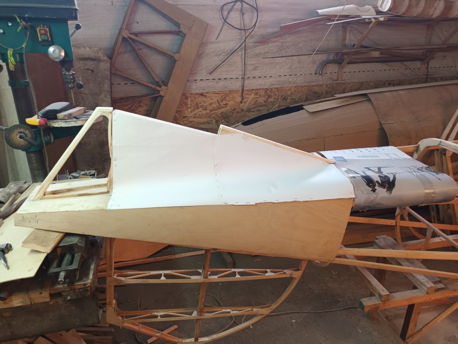

А теперь вспоминаем детство и строим домик из бумаги, ну а шо? 😜🤭
. Ээээ.. Хде пропала бумашка?!?! А, вот нашлась замена, хванера пошла в ход...
нужно усилить место под узел костыля, заране утоньшаем на 1мм под треугольник и клеим вертикальными волокнами, ибо следующая на неё ляжет горизонтальными волокнами. И склеиваем...
ааа.... Давайка всё нарежим?!?. Так и делаем, и тщательно делаем кучу обрезков,
не зря жеж бумагу портили?!? 🤣🤣

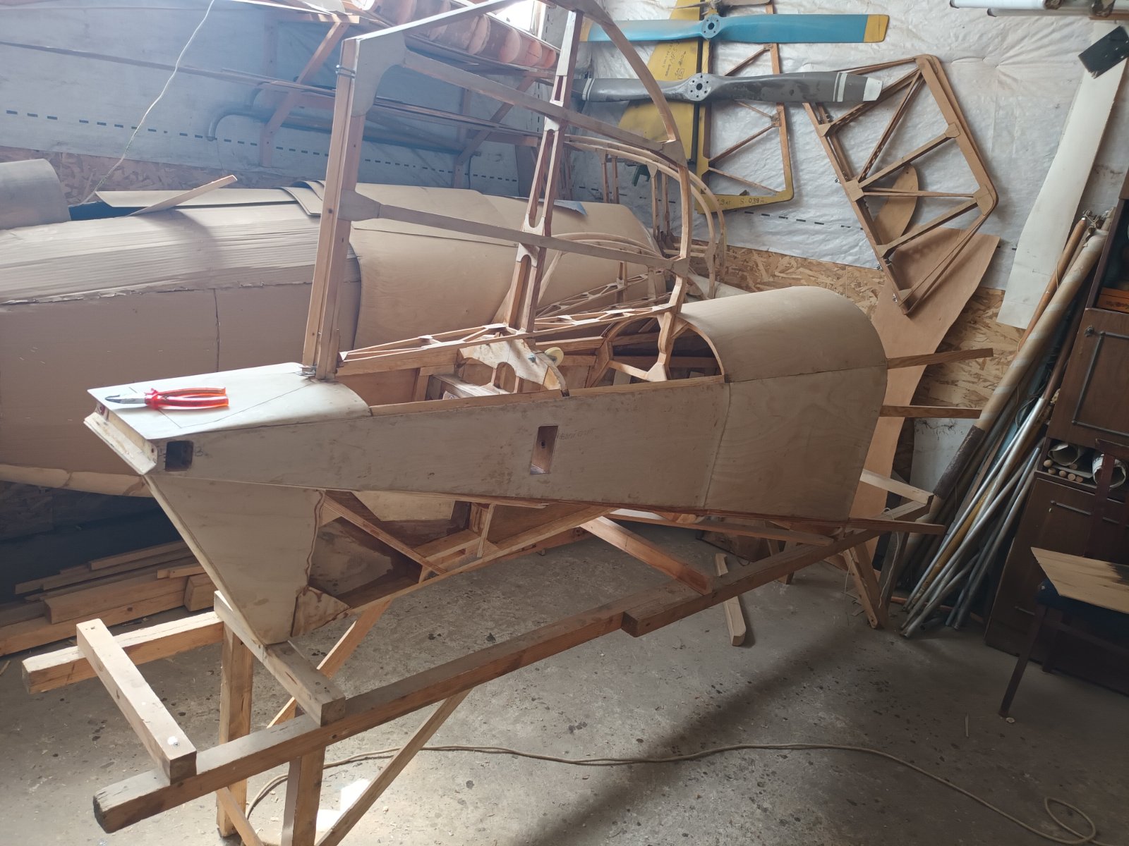

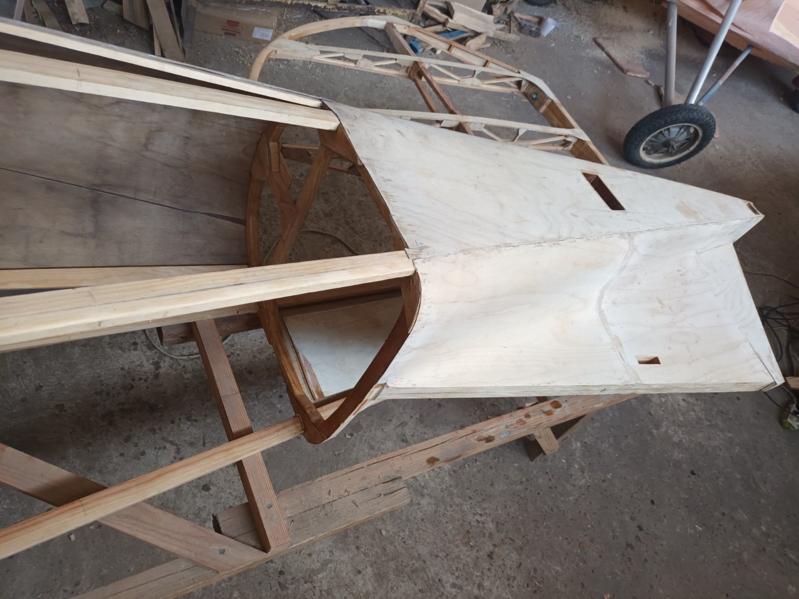

Ну а дальше недержание мочи....ээээ.... нну эта...ну чё добру пропадать, режем хванеру, да побольше кучи, её и так не много))) но сначало надож посмотреть как оно.. Верх ногами как то неудоьно смотреть....
нну, кораблик🤣😅😜оставляем сушить, пущяй форму принимает. Предварительно мочил фанеру, перед установкой и после, пшикалкой..

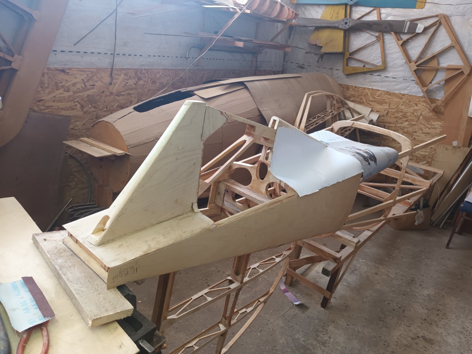

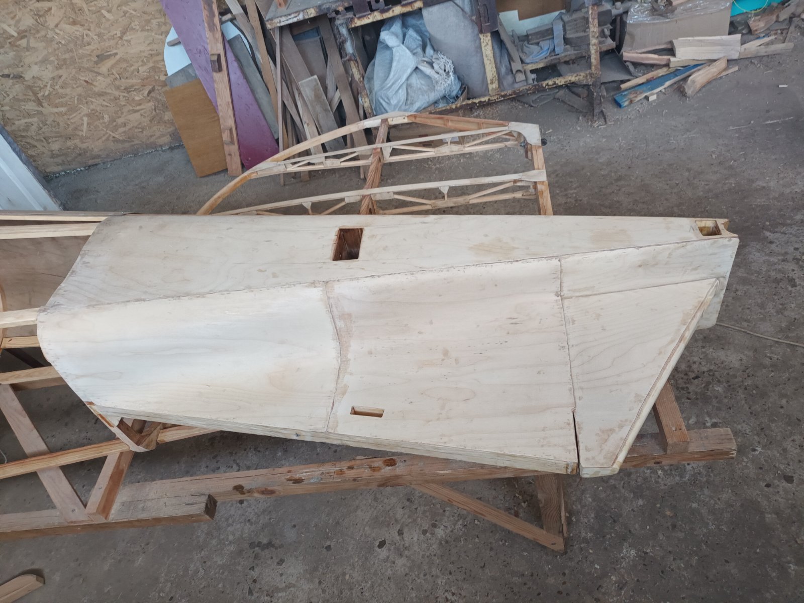

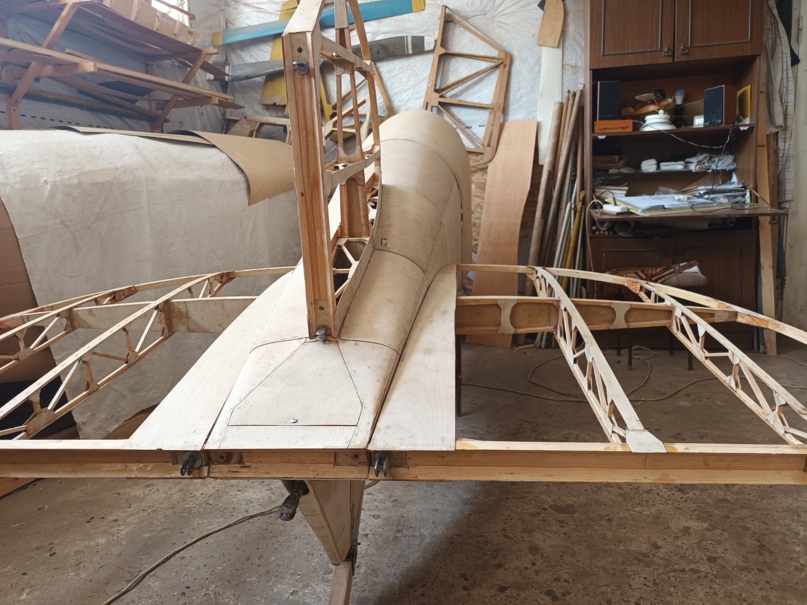

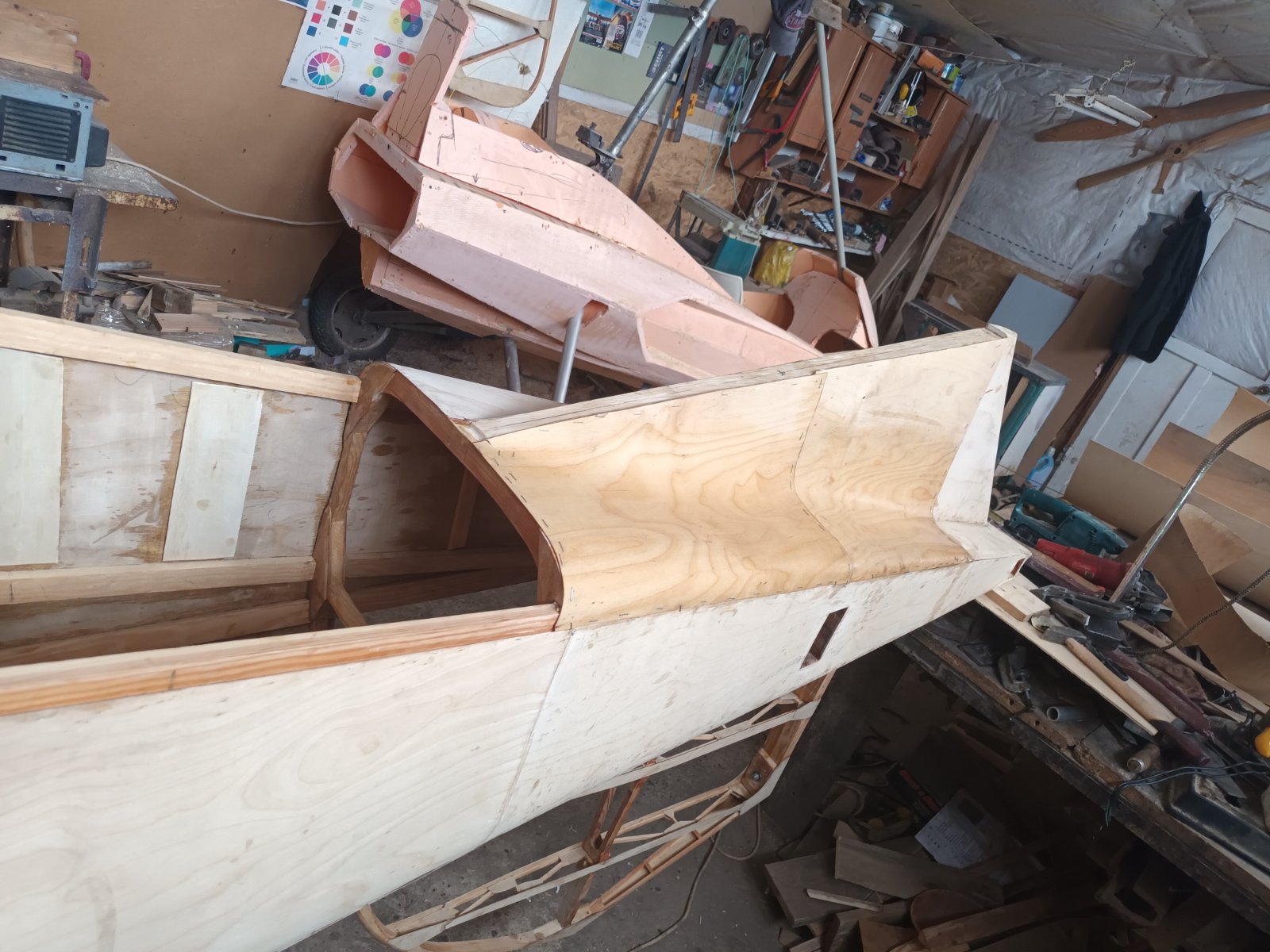

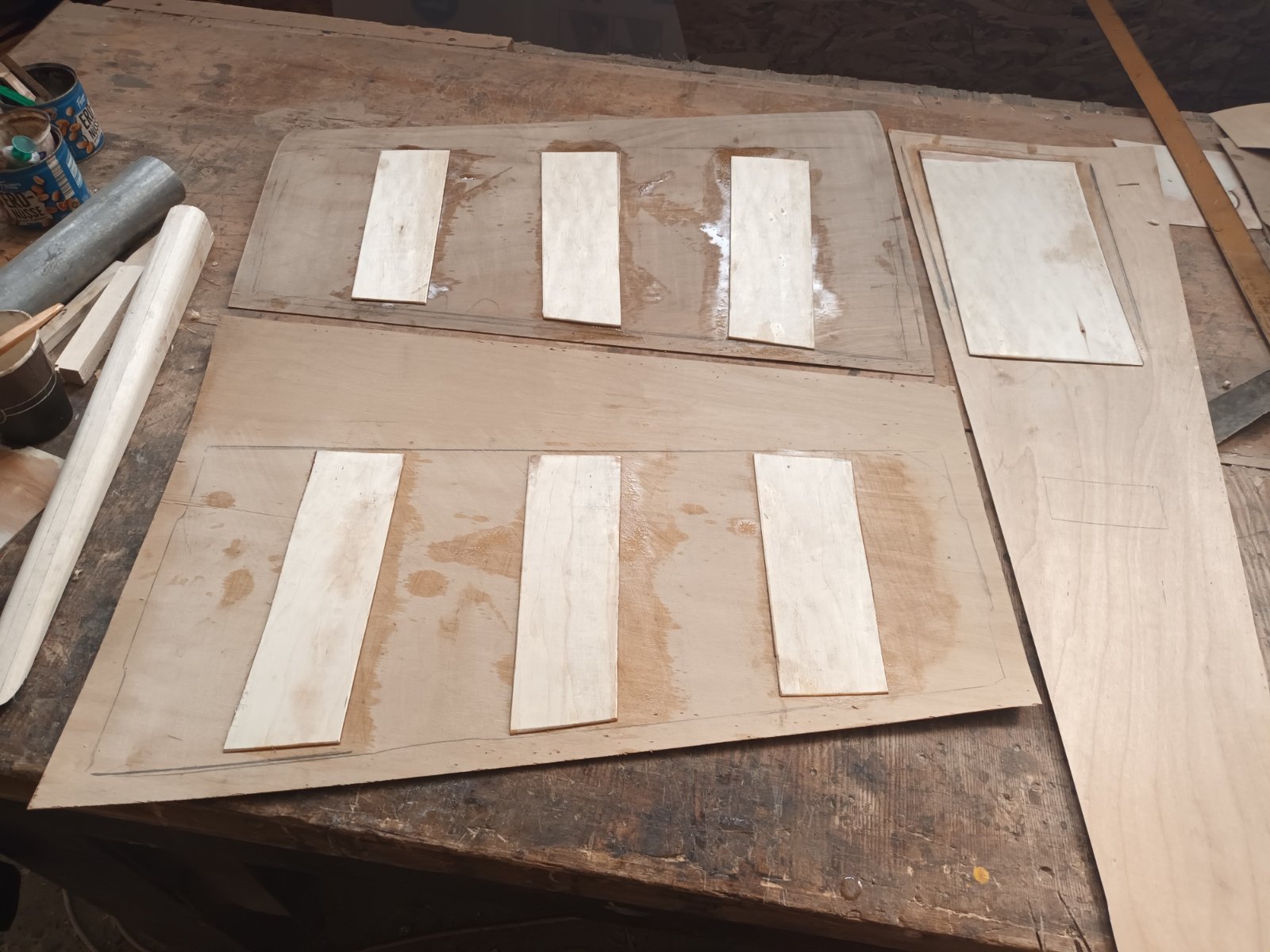

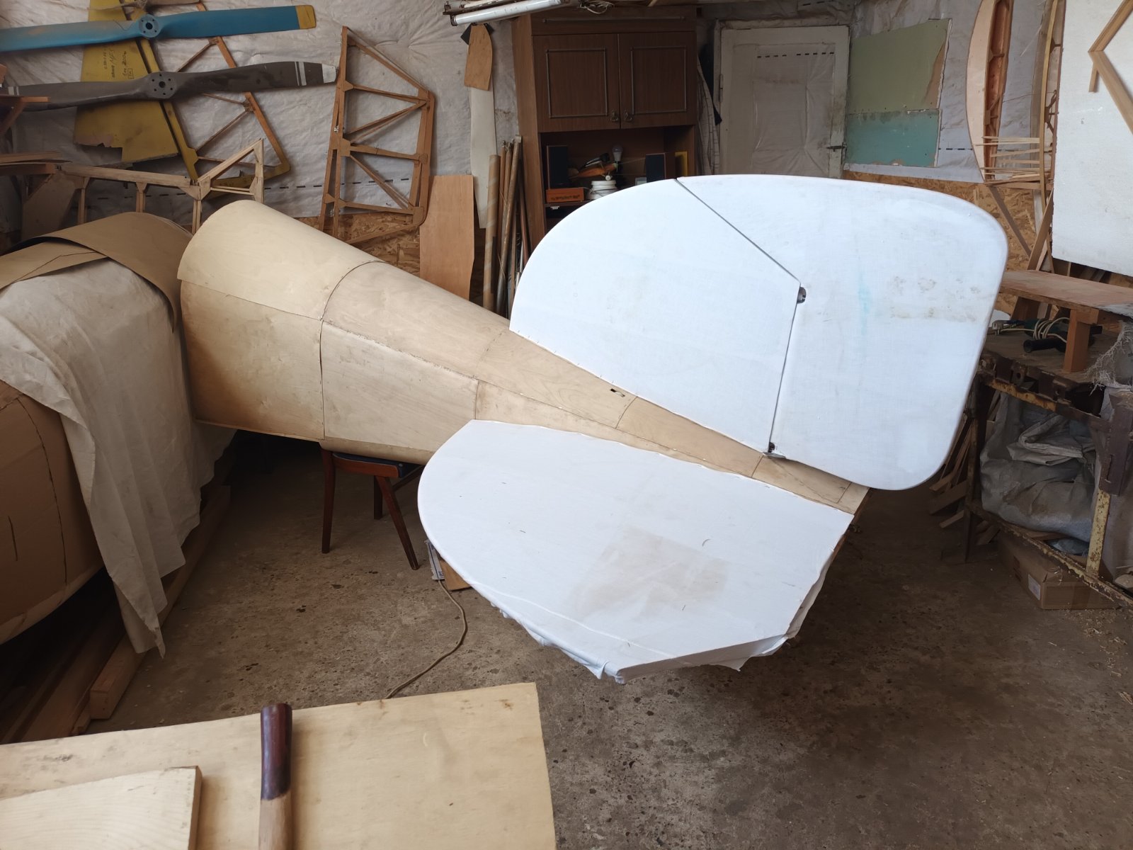

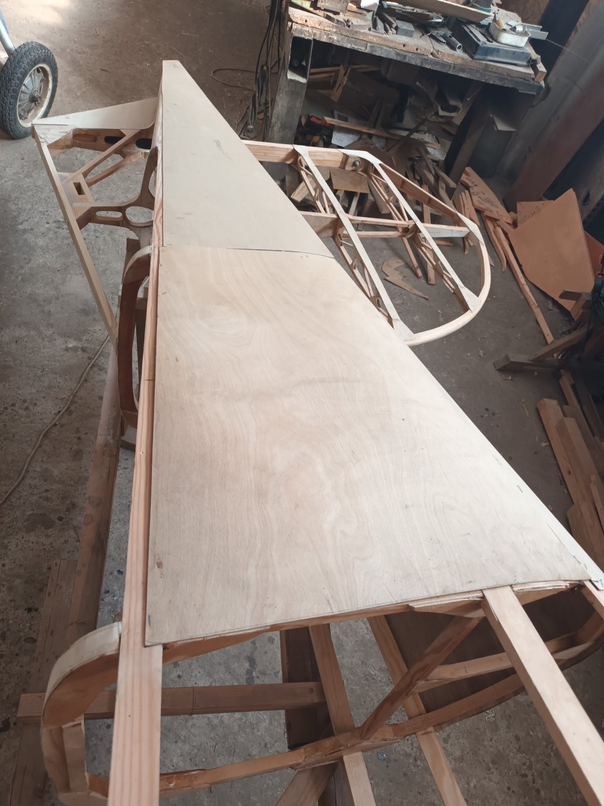

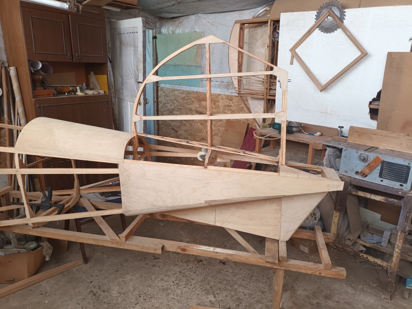

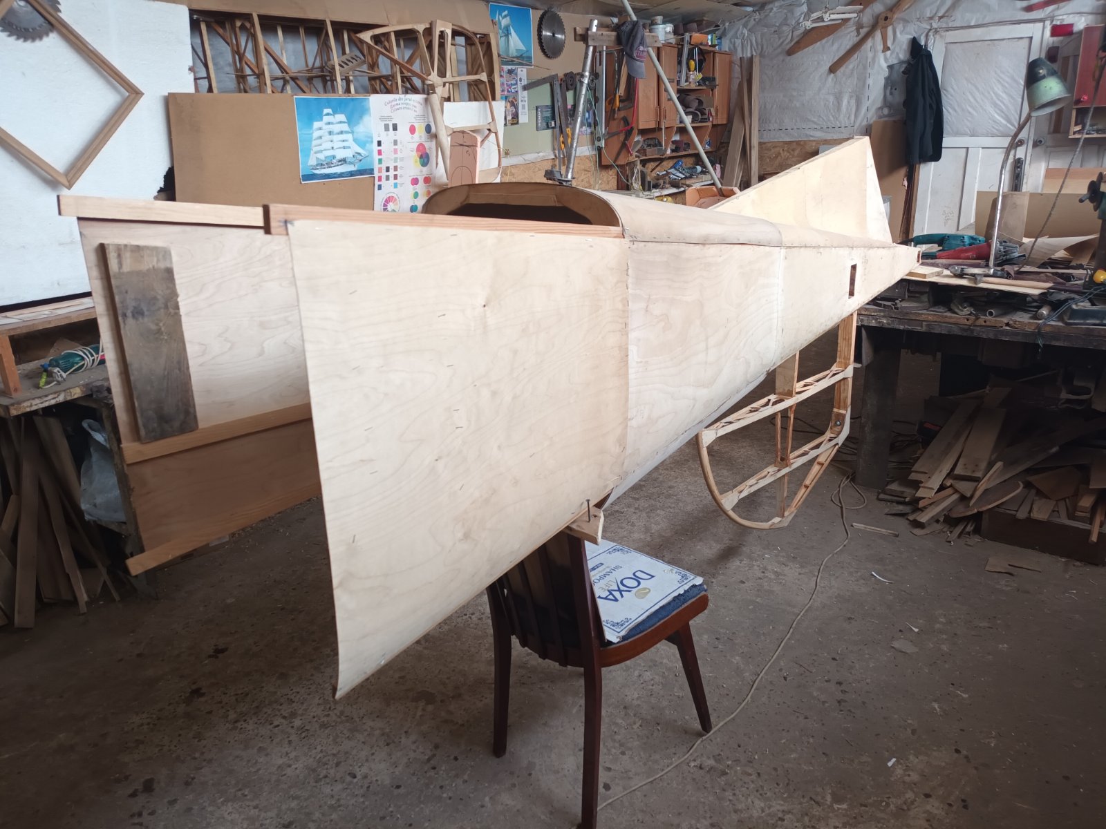

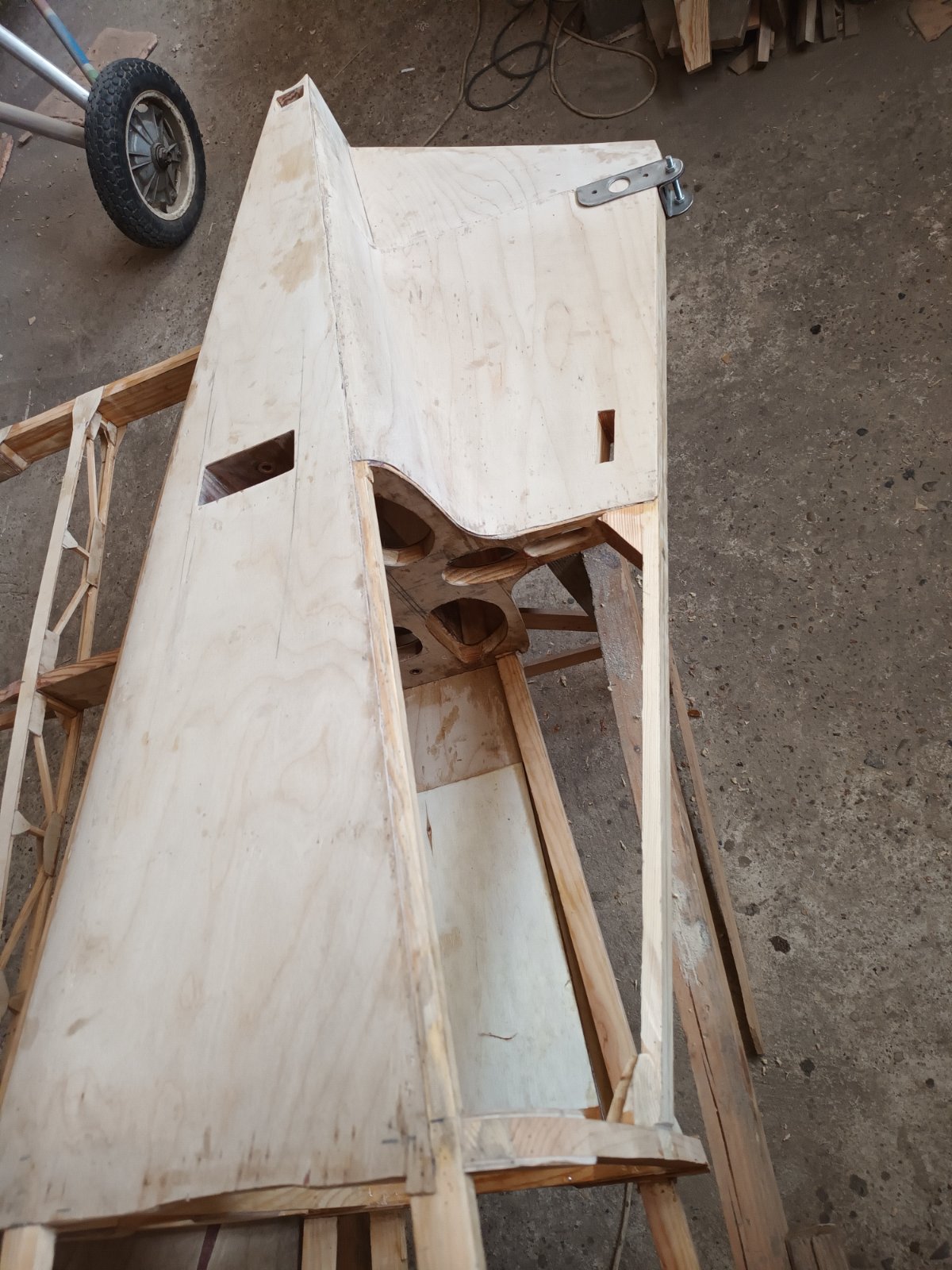

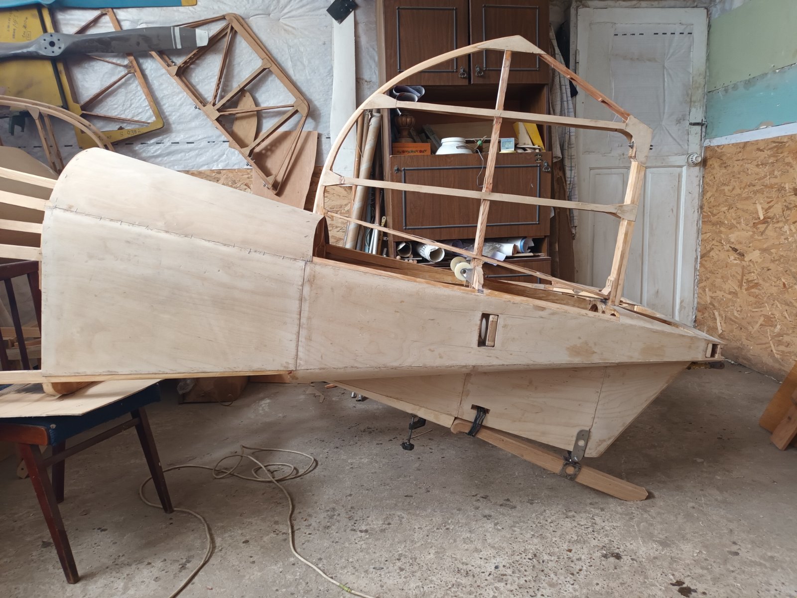

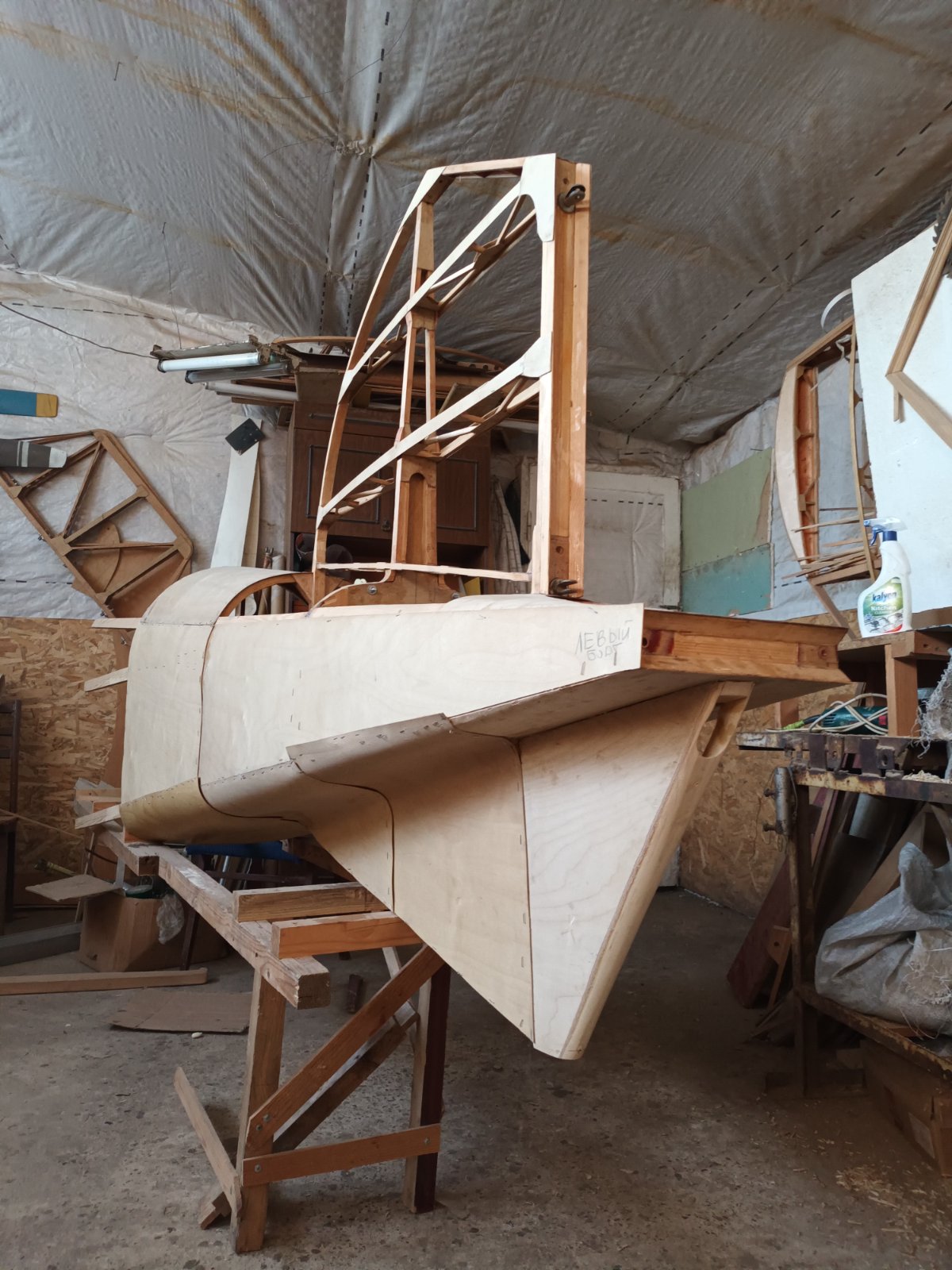

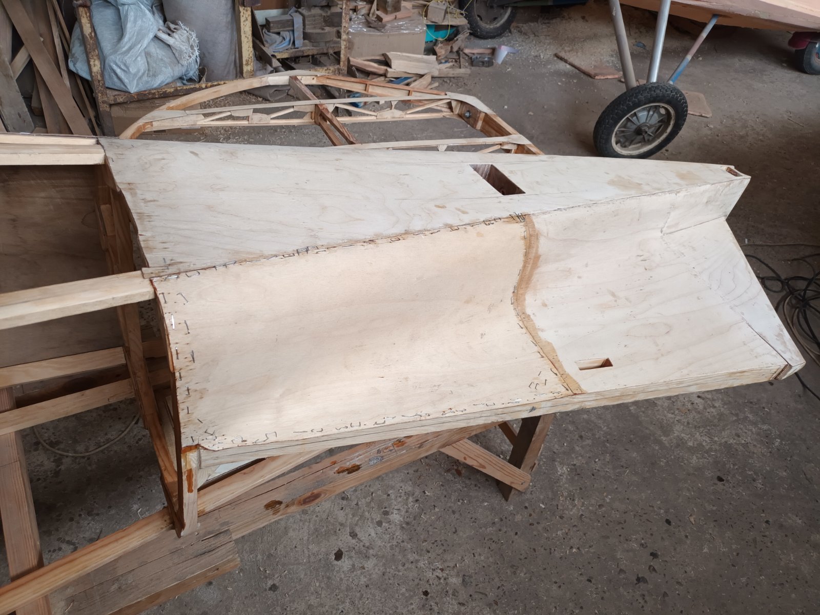

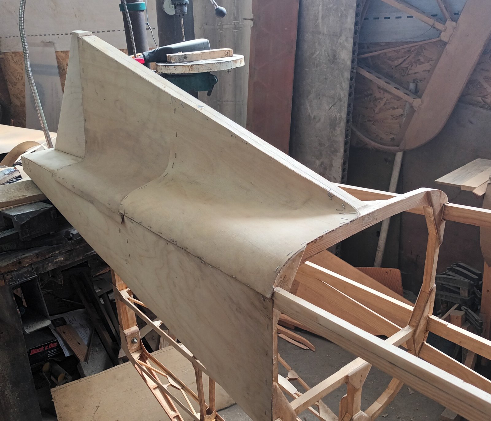

Суши не суши, а клеить нада)).. Но. Первое наблюдение- для общивки 1мм фанера не очень подходит на больших фпагментах, обязательно нужно наклеивать ещё фрагменты либо полосы фанеры либо прям таки кусок. 1,5... 2мм лучьше решение, но, у меня их нет и клею морочась с этими наклейками....Сначало клеим вертикальные фрагменты общивки с конца).
появилось первые неприятности пришлось вклеить поперечные ламельки. Лучьше, но всёравно не очень, стаб всё закроет😅
решил сразу на панельки наклеить. Уже радостнее... Иии... Набираем вес!)) здесь,на трёх панелях, набрал 200гр.
смотрим..

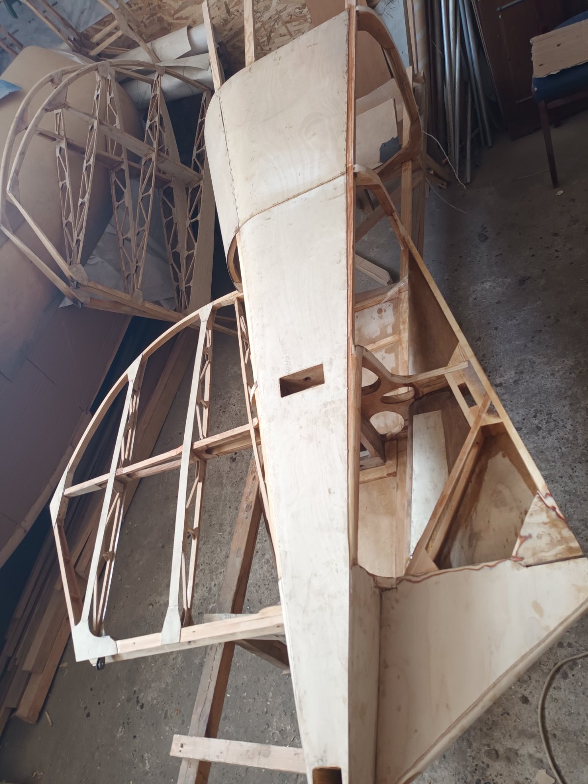

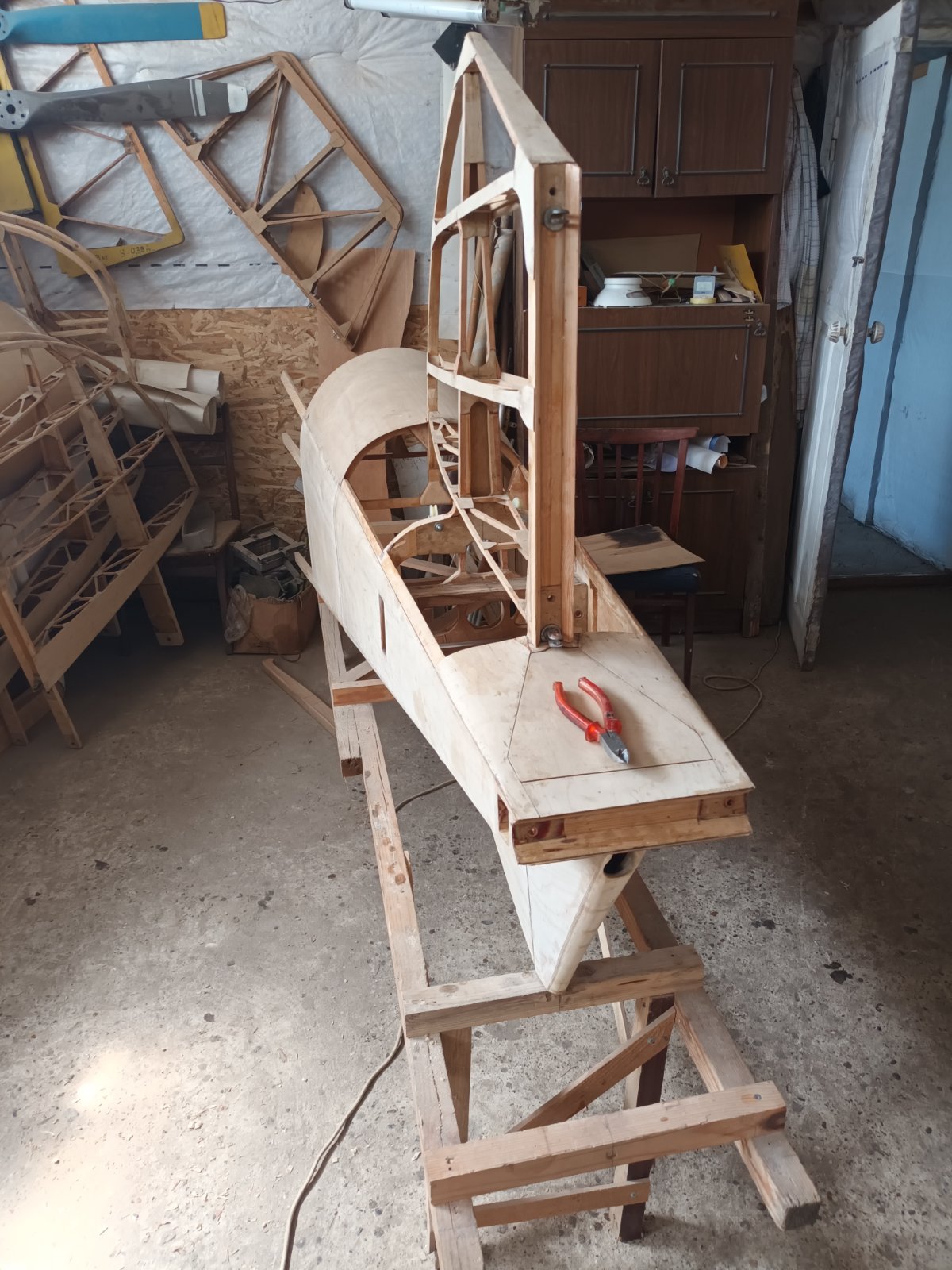

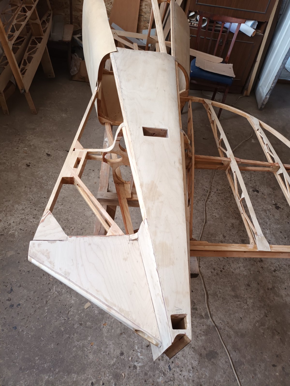

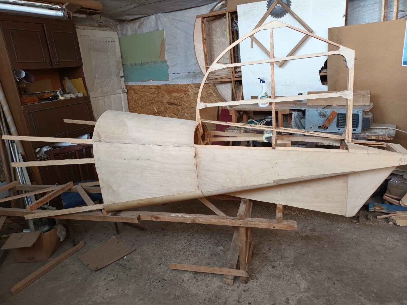

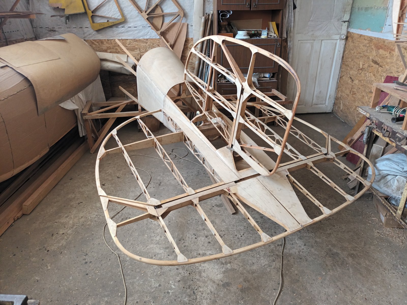

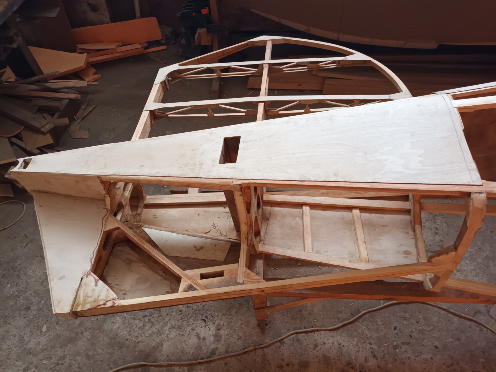

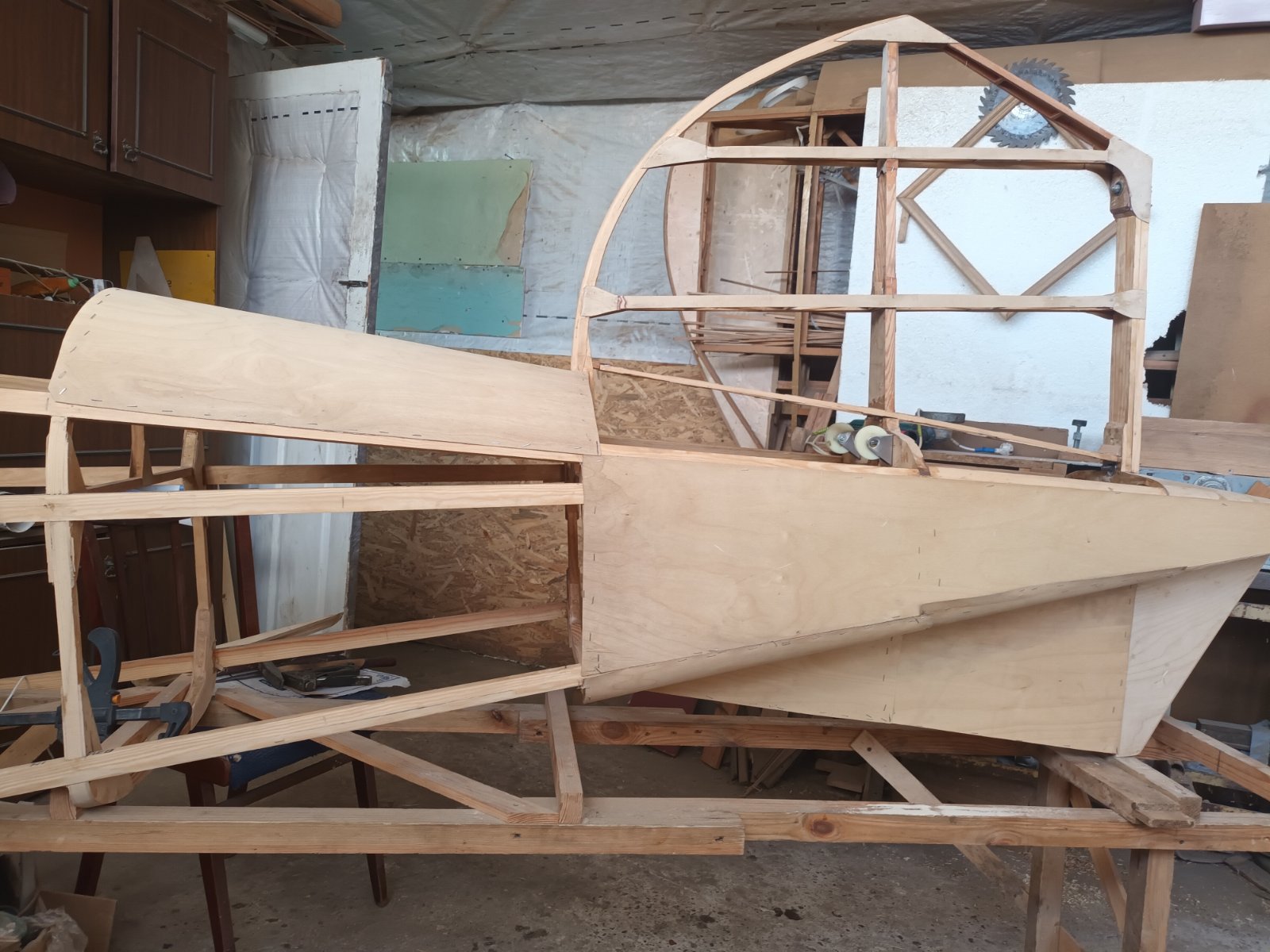

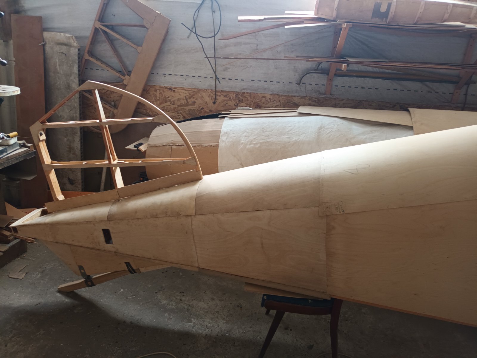

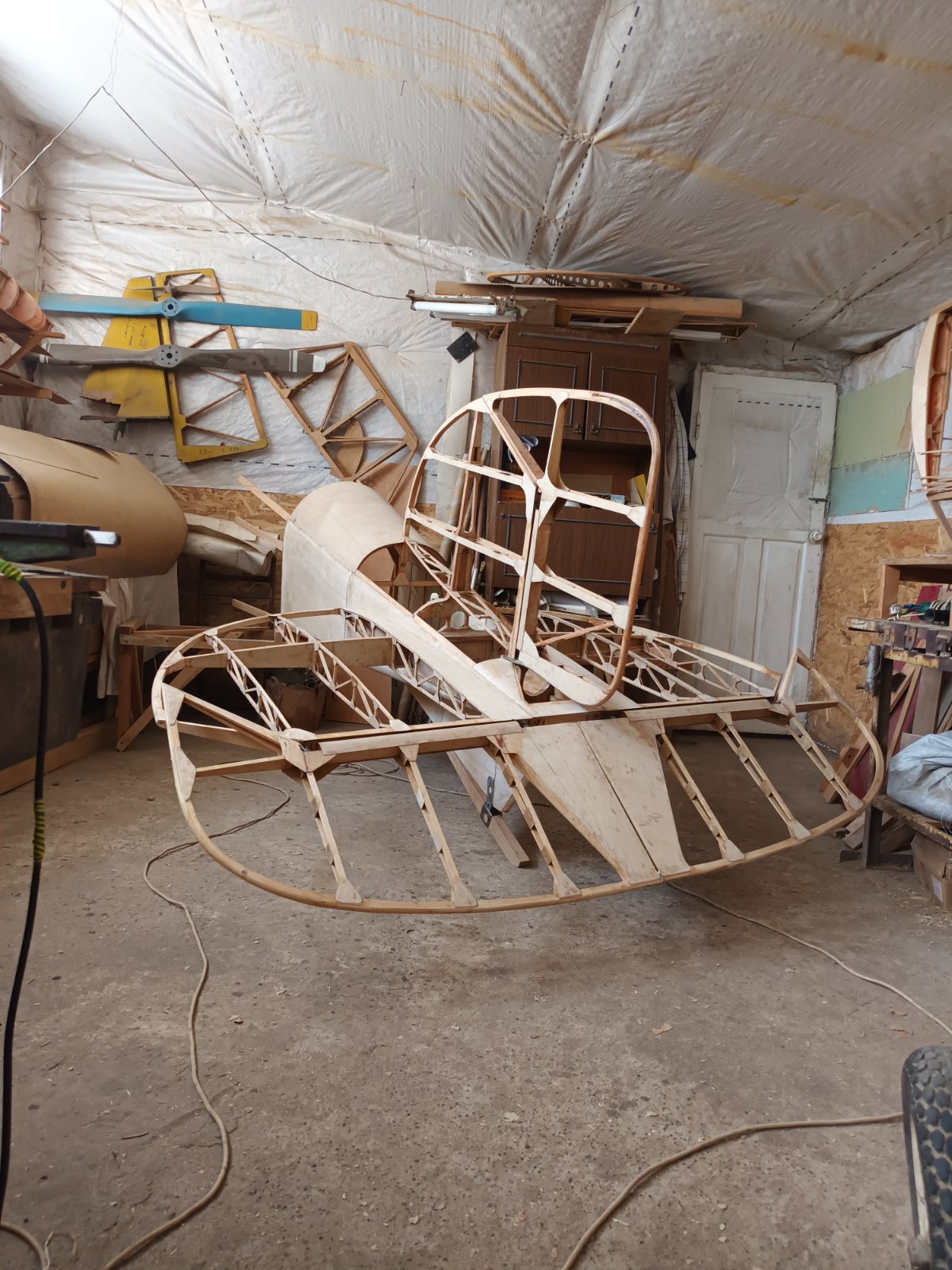

Готовим, клеим и протыкаем дыркы под лонжероны стаба
теперь готовим, клеим первый фрагмент нижнего киля, он давно принимает форму
следующий фрагмент
Потом второй пролёт, одна другая сторона...
смотрим поод хвост птичке)))

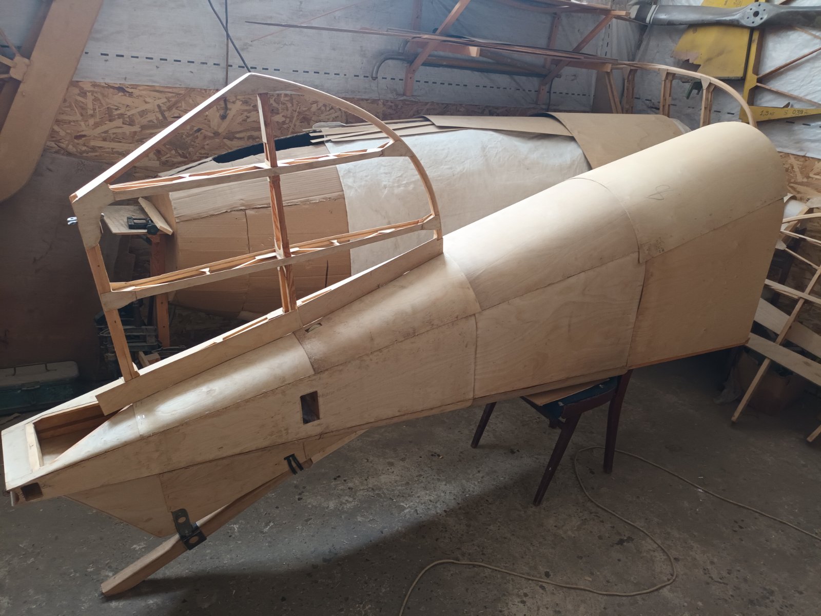

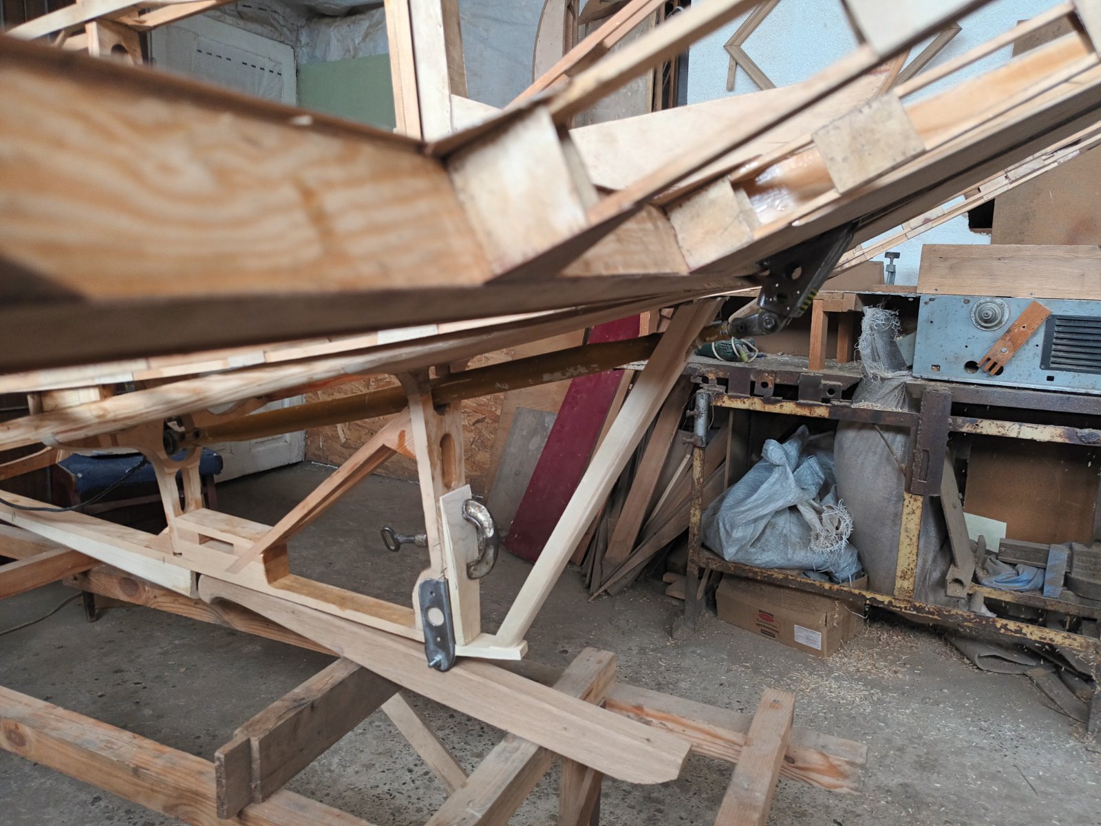

поздно вечером приехал сын со своим полуавтоматом, отремонтироаали и он накапал немного на железку. Собрал узел костыля. Потом понормальному обварим и обработаем
Не буду афишироаать свои мытарства и стенания о не идеальности поверхности борта, имеются мелкие волны, так не видно, но Я их вижу и шупаю. Но как сказал наш форумчанин.... В погоне за идеальностью, можно увязнуть в бесконечности...)). Ну шо деить?!? , одеваю) смирительную рубашку и тихонько вожусь дальше в уголочке😅🤪

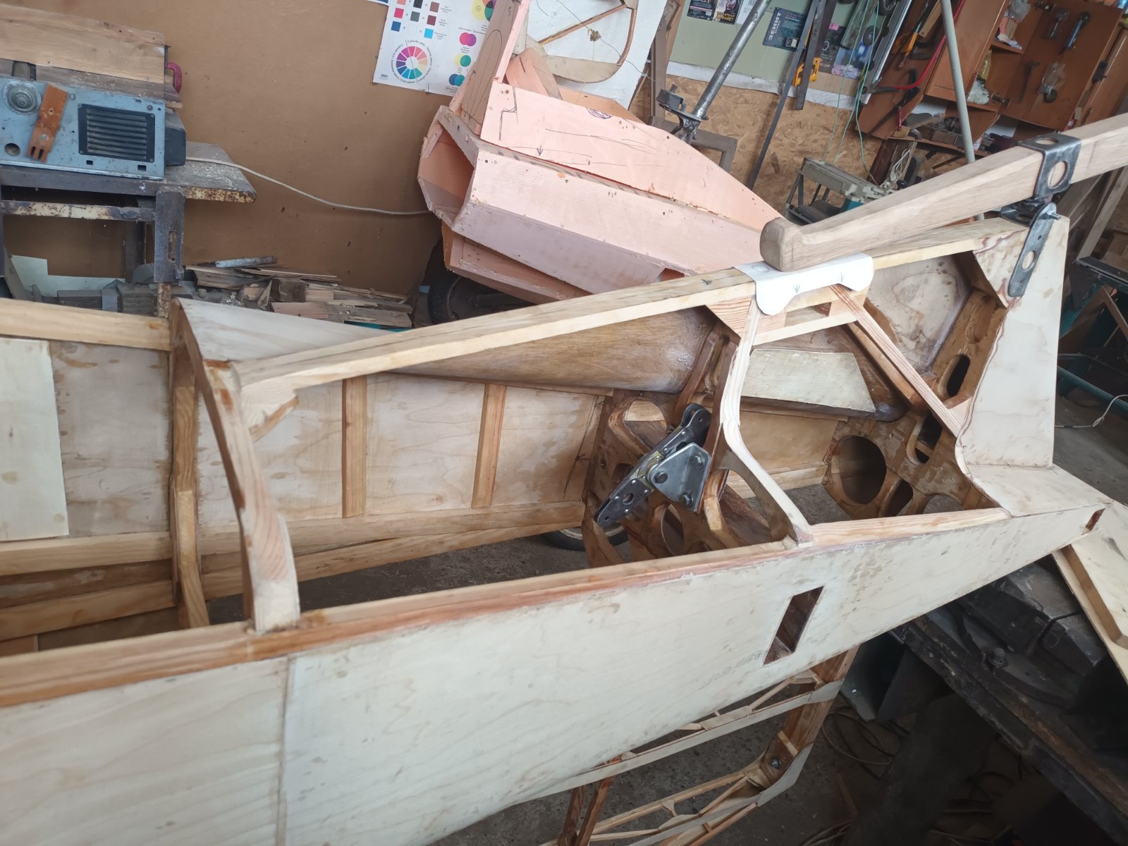

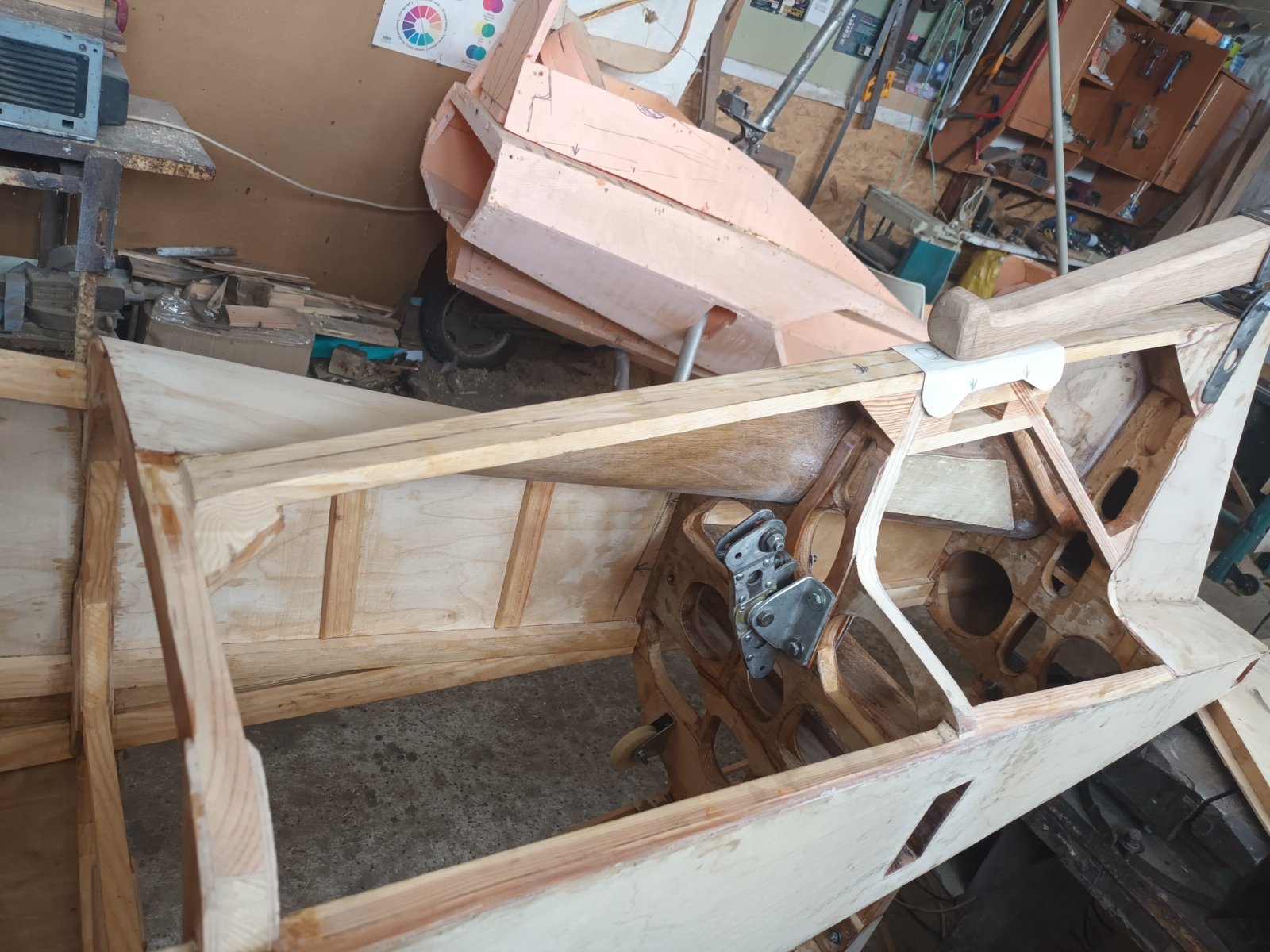

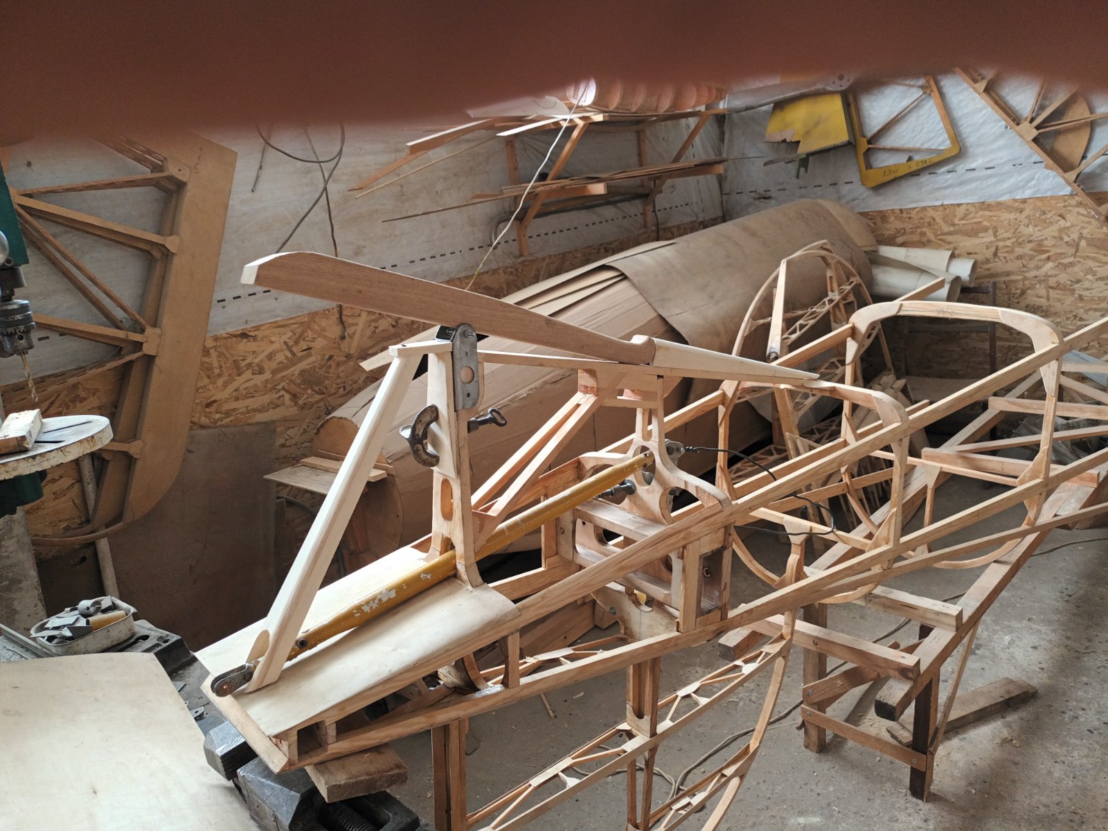

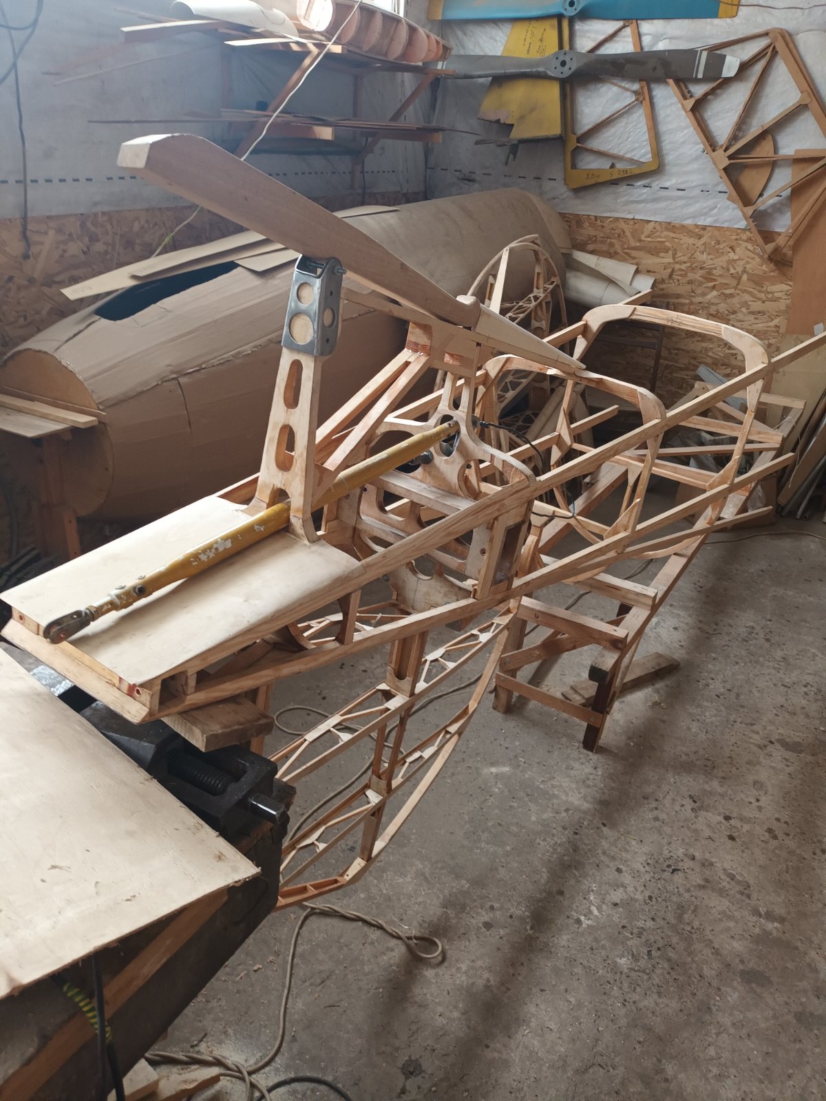

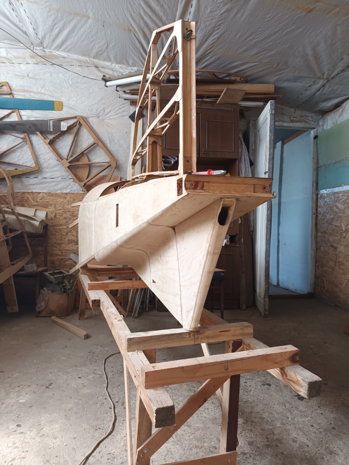

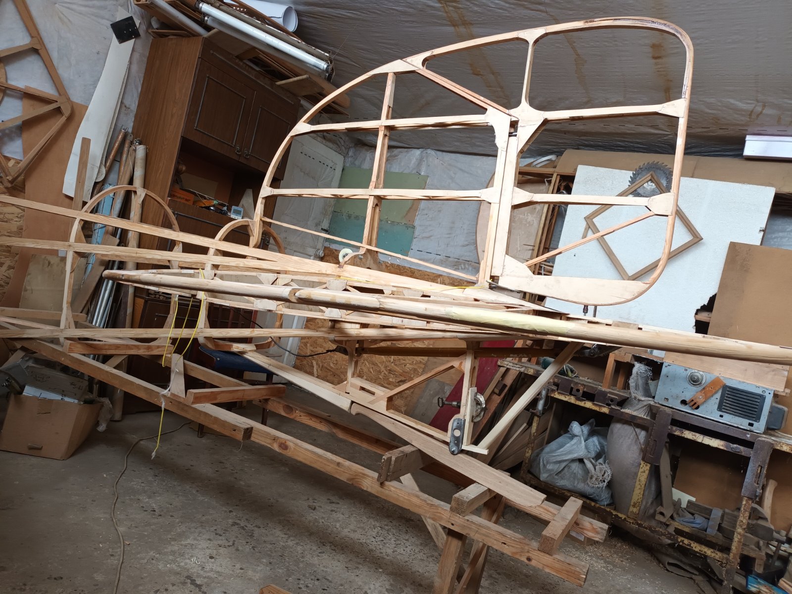

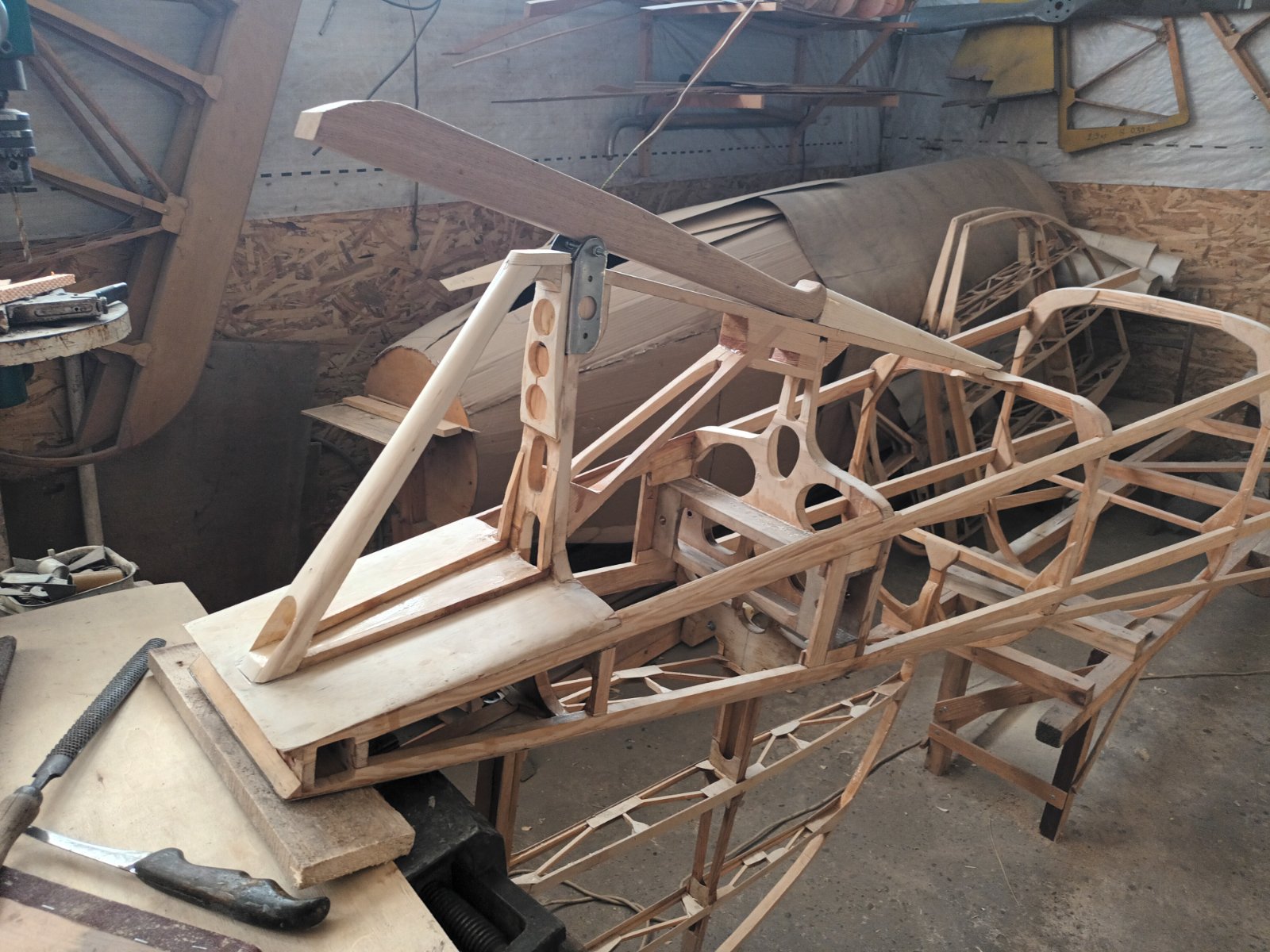

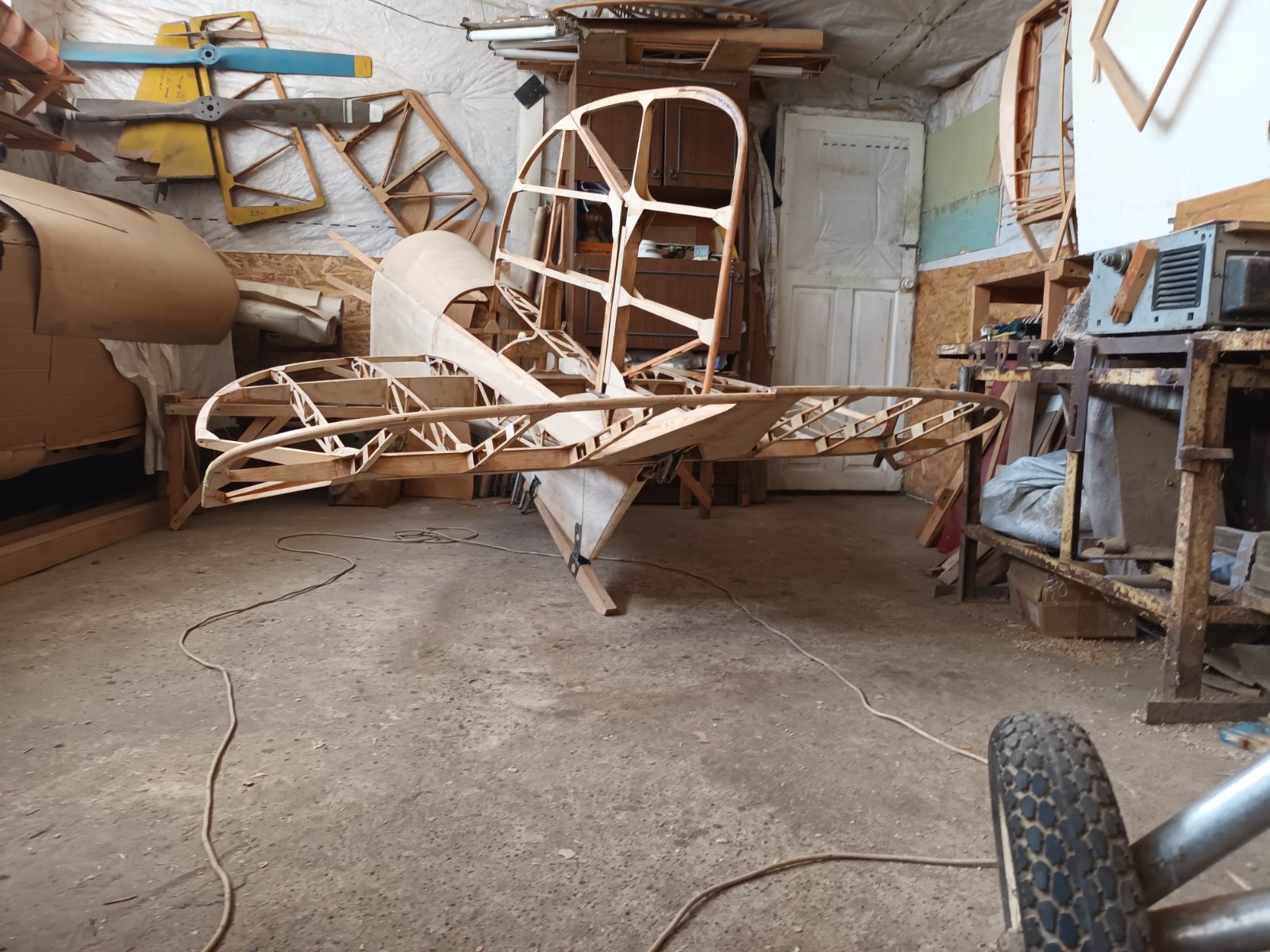

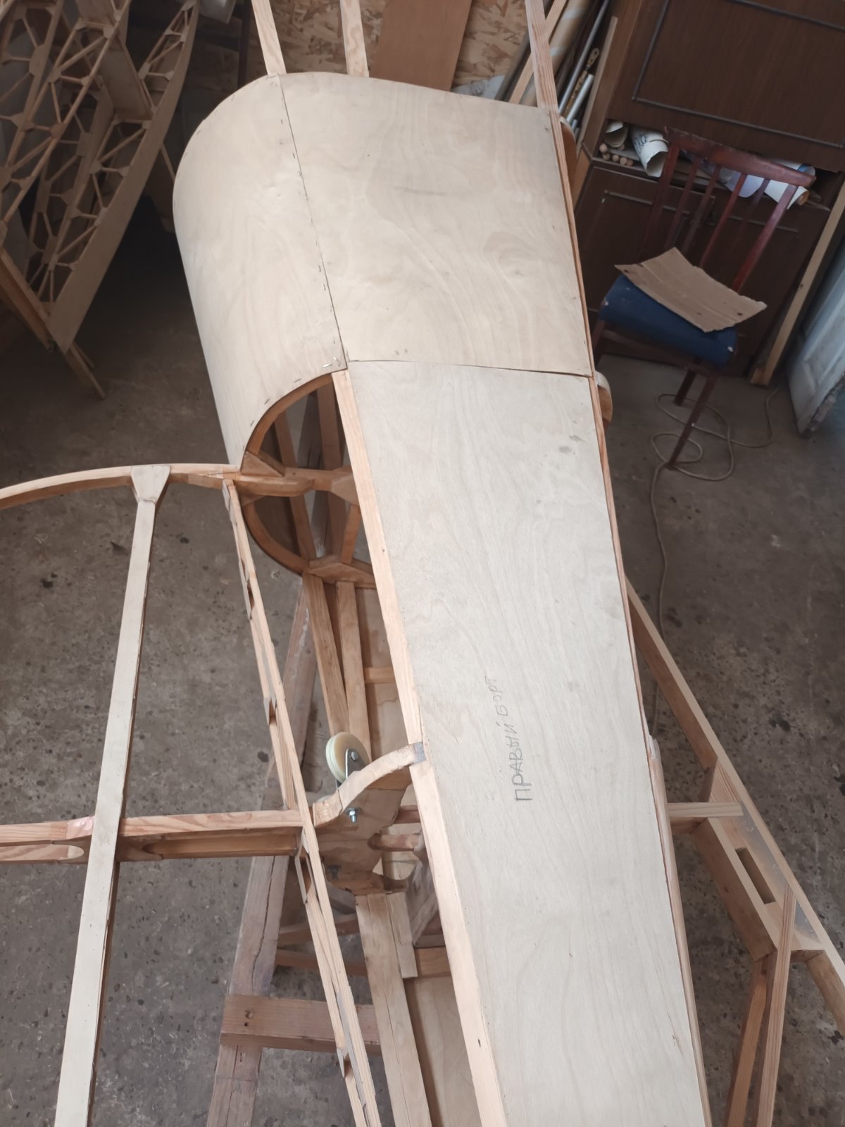

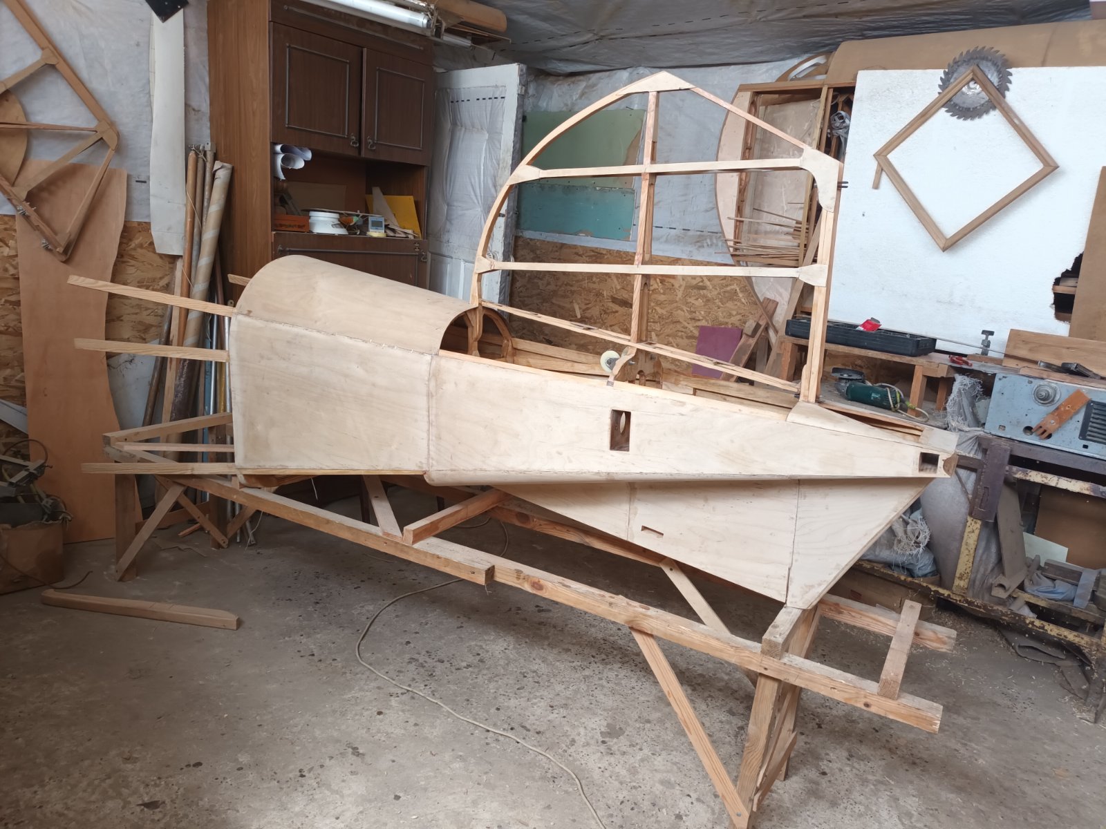

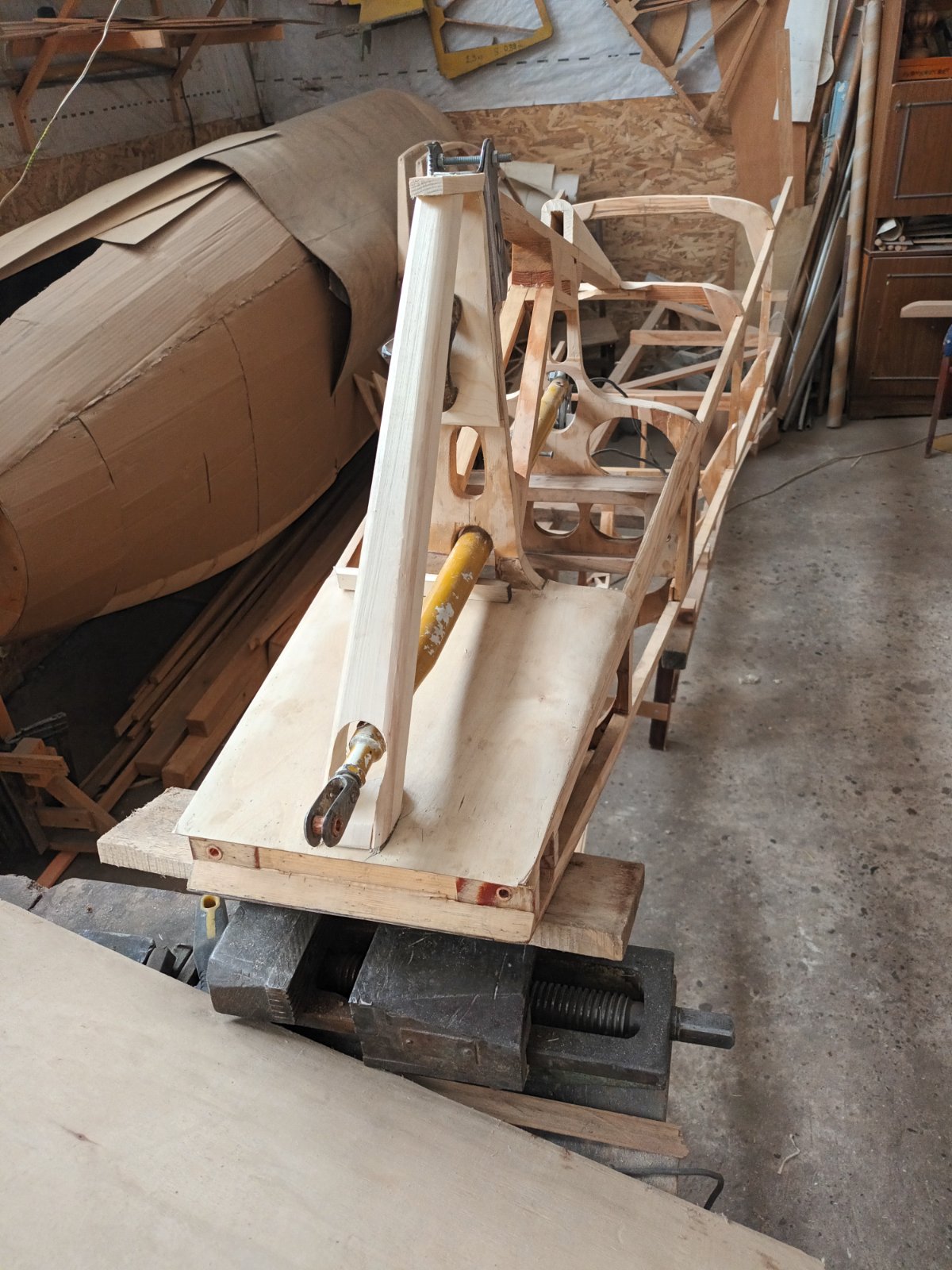

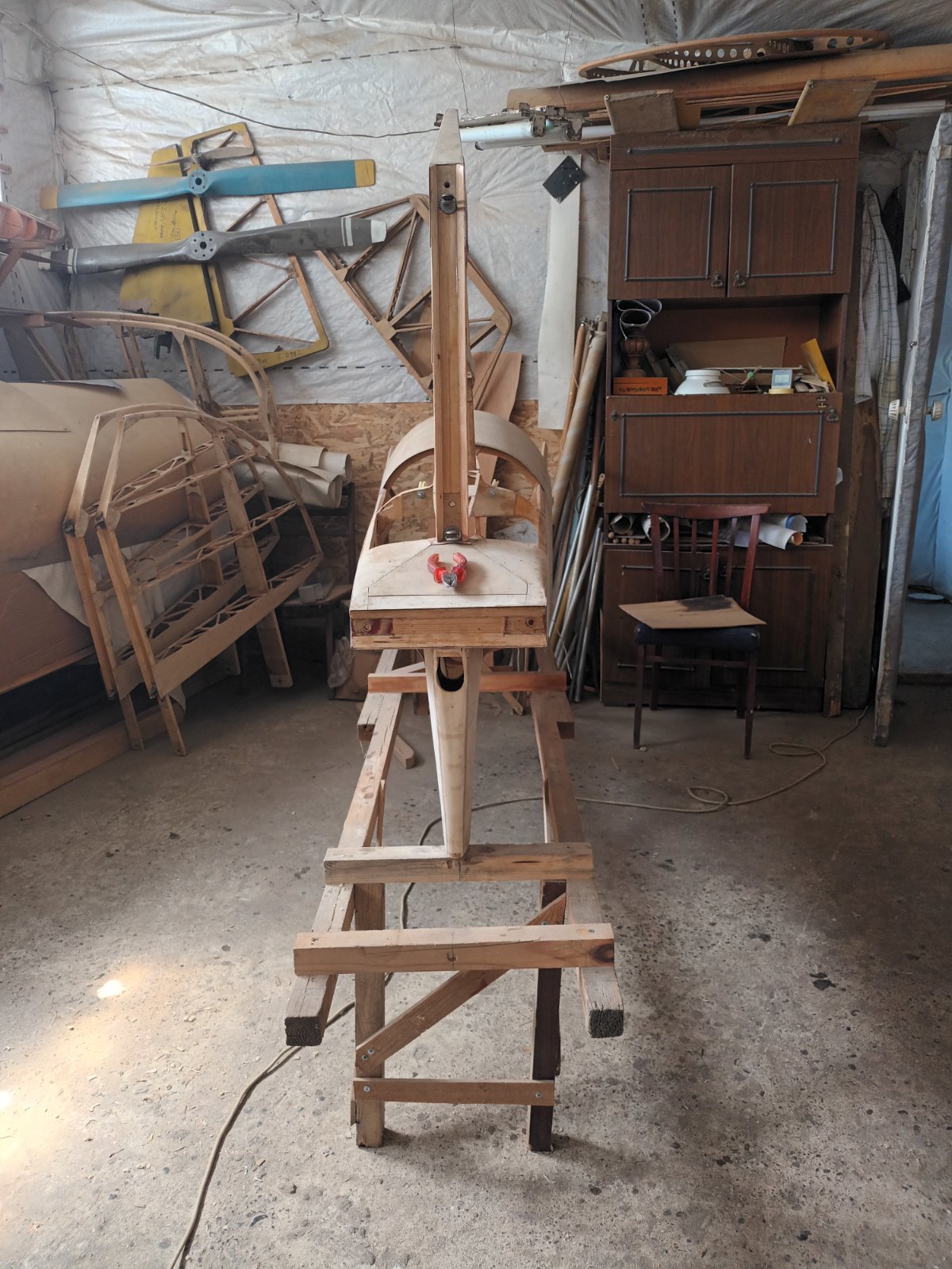

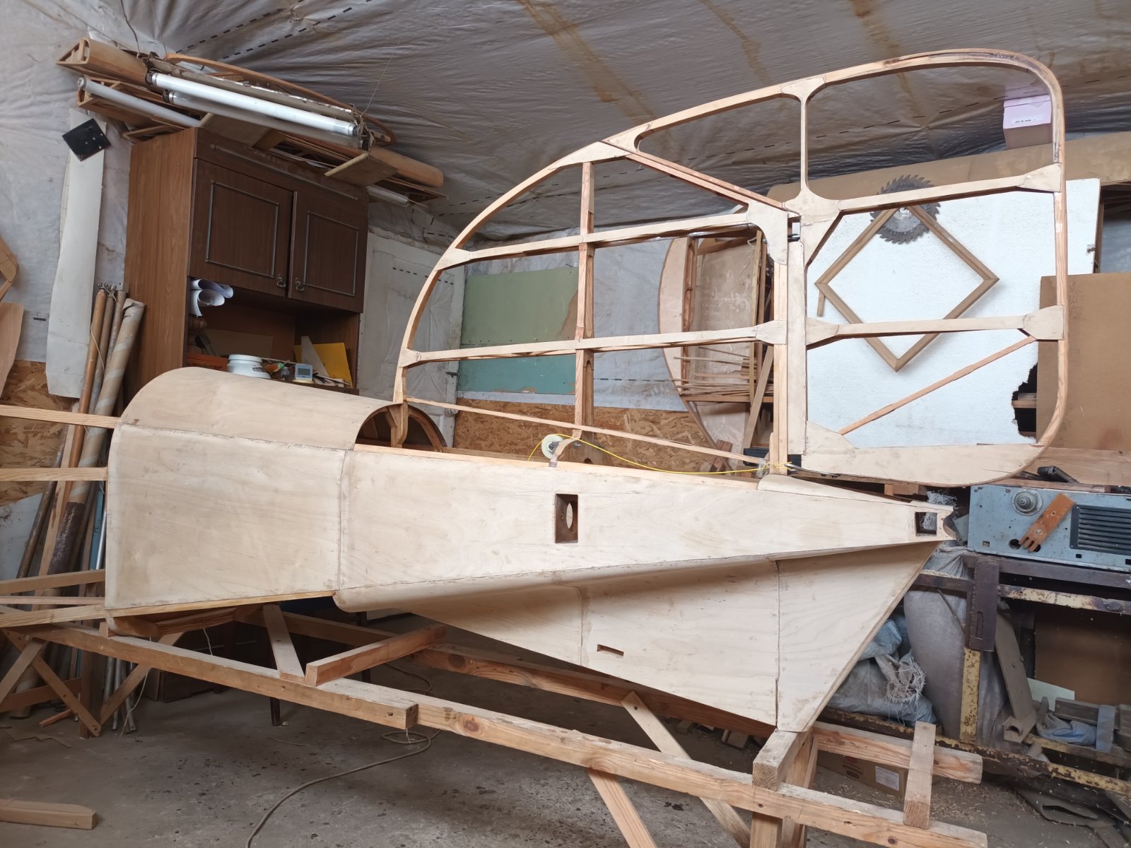

Подсобрал, чтоб выставить узел качалки РВ, определить финишно длину тяги РВ, отклонения, чтоб можно было зашить низ фюза. И заодно посмотреть расстояния от рулей до земли.
опушеным РВ до земли 180мм. В нейтрали 400 мм. С опущеными Рогами 400 мм.

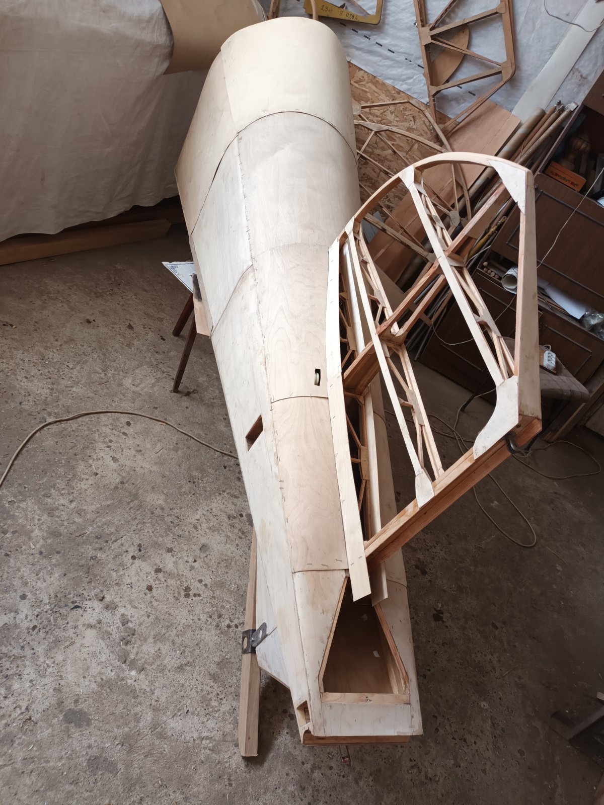

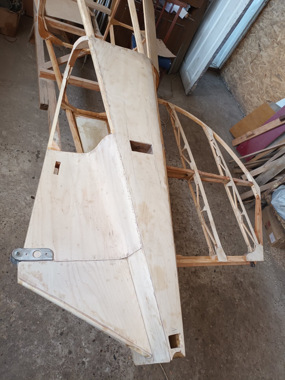

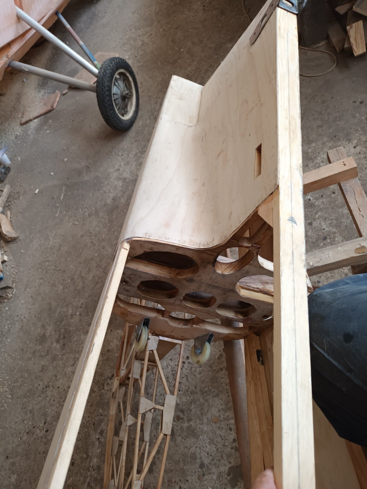

Устанавливаем кронштейн качалки. Досадная промашка, переборщил с дуплом на одной стороне на 5мм и из за этого пришлось наклеить на одну сторону полоски фанеры с двух сторон, а на другой стороне одну, чтоб ррровно было))). Воттаквотт)), из-за мелочи набрал лишнего веса в 30 хрям и лишней работы и потеряным временем! 🤨🙄... Больше времени жалко...)
укоротил тягу, проклепал. Не красил пока, потом....проверяем ход туда сюда.

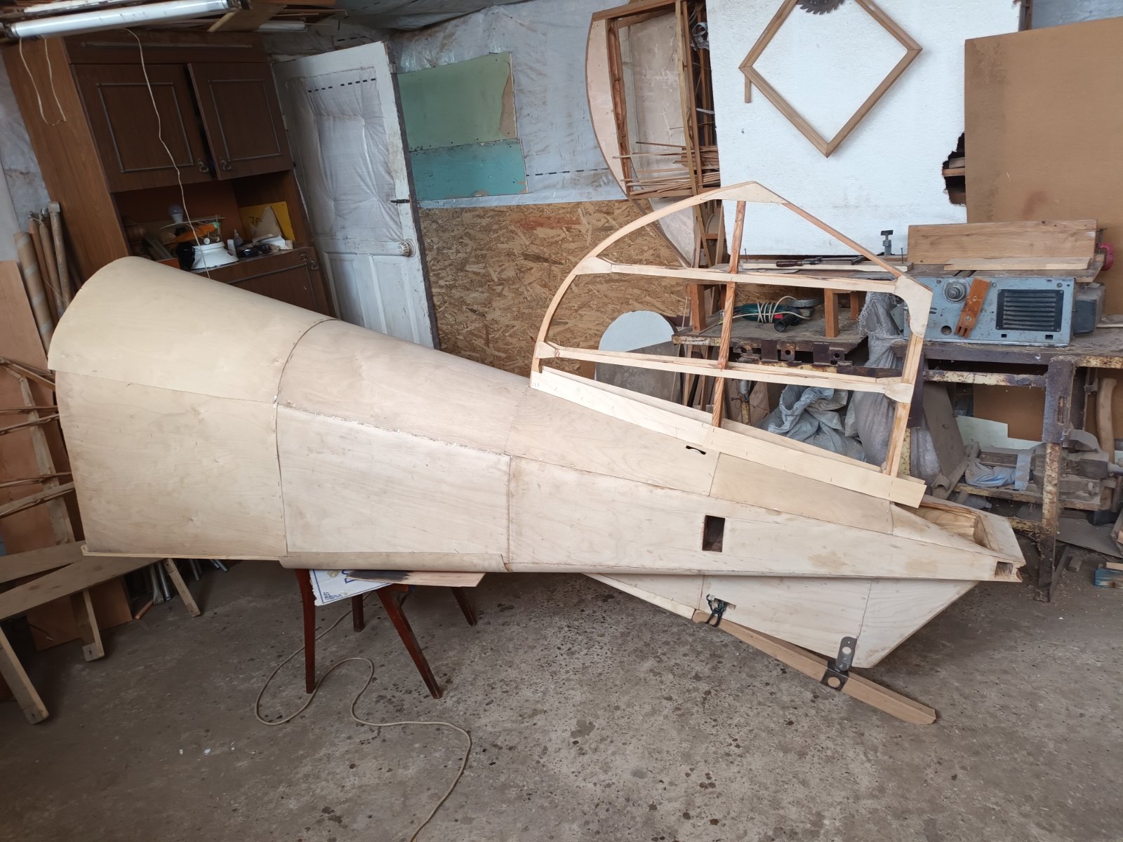

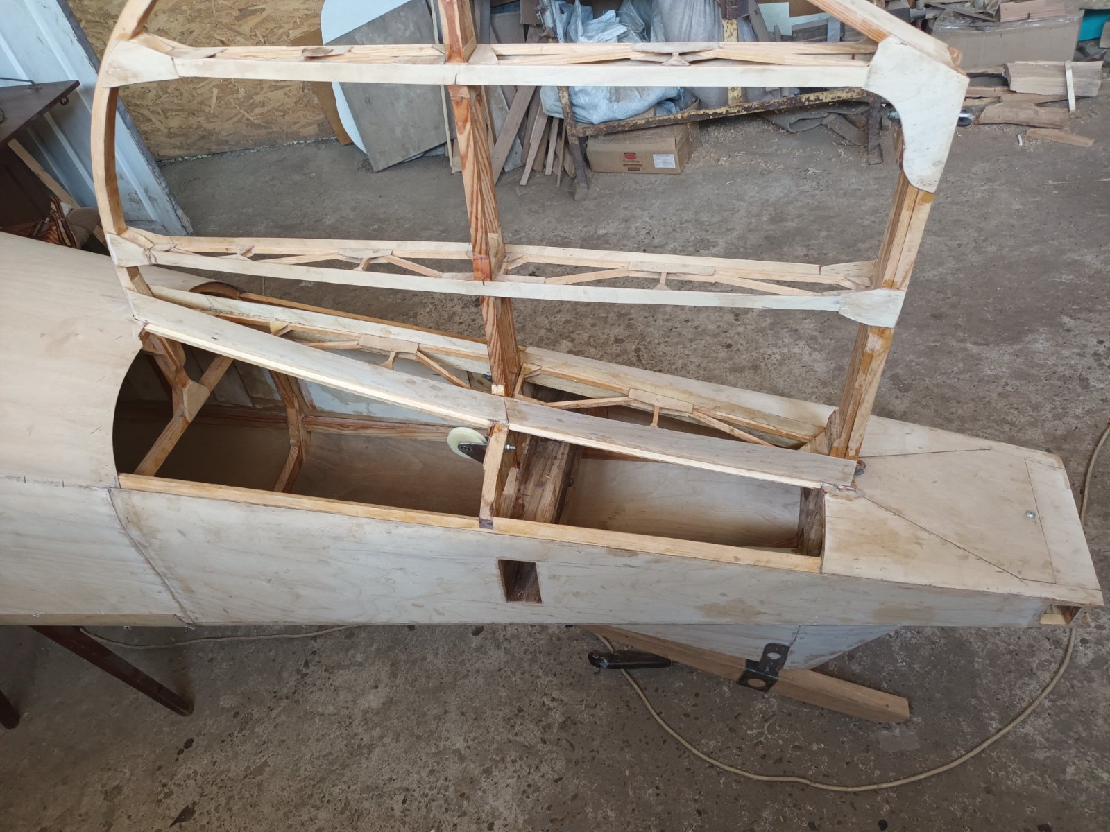

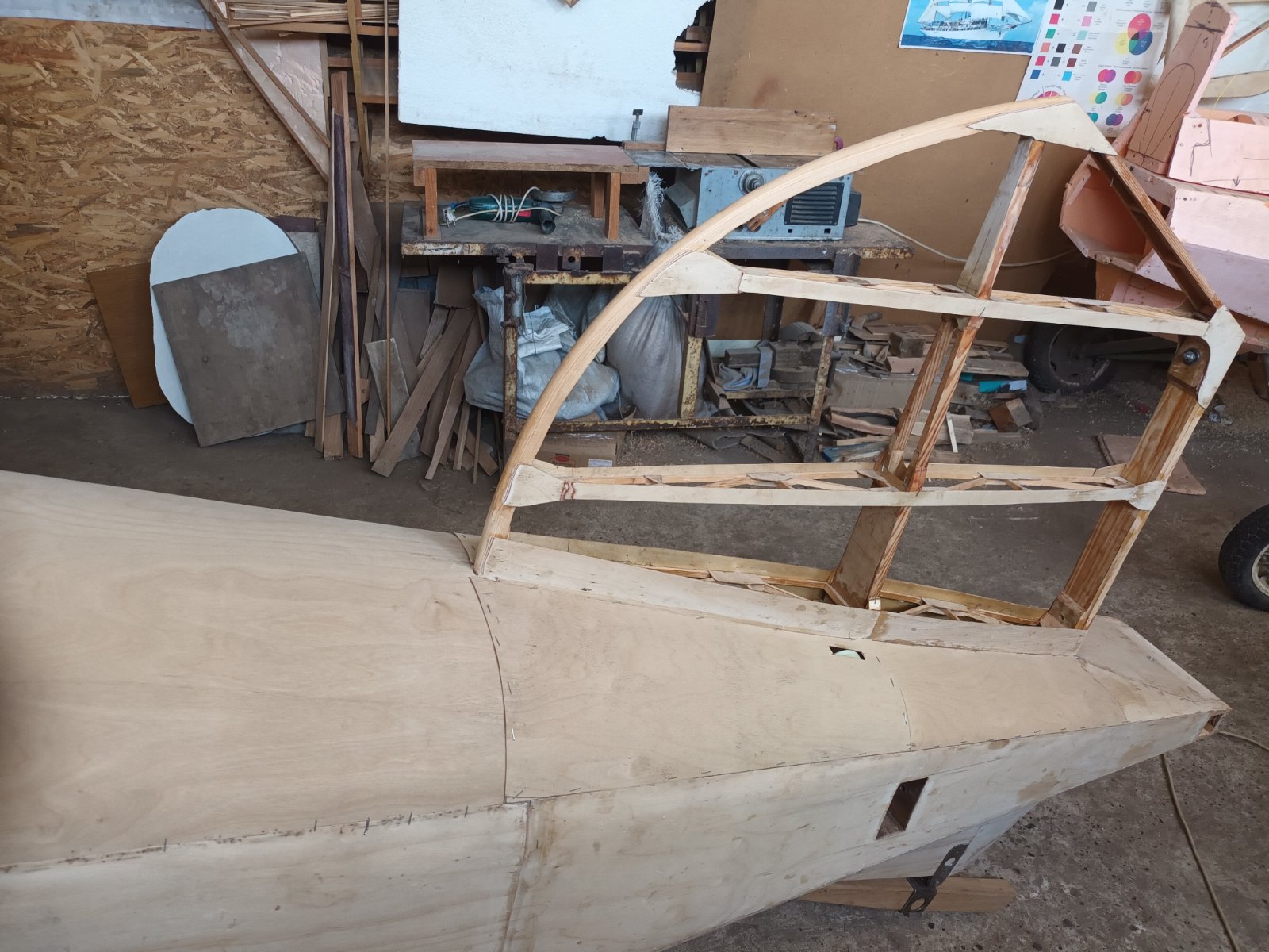

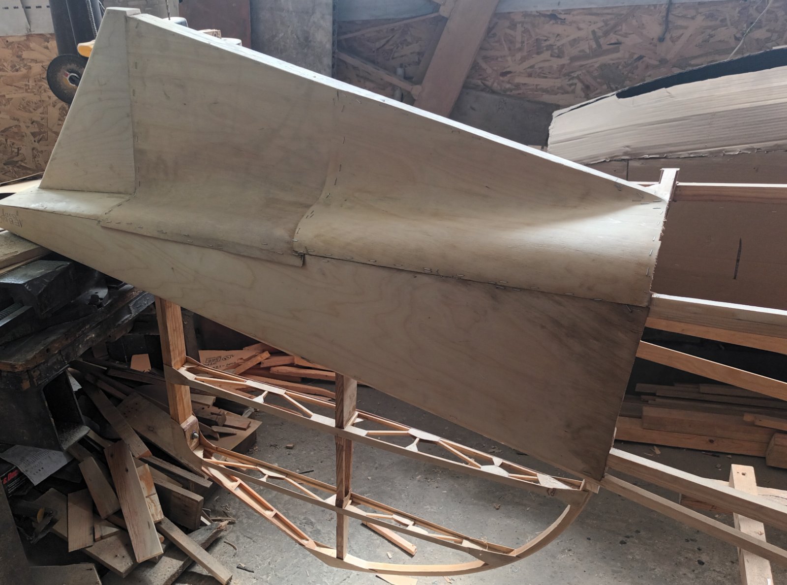

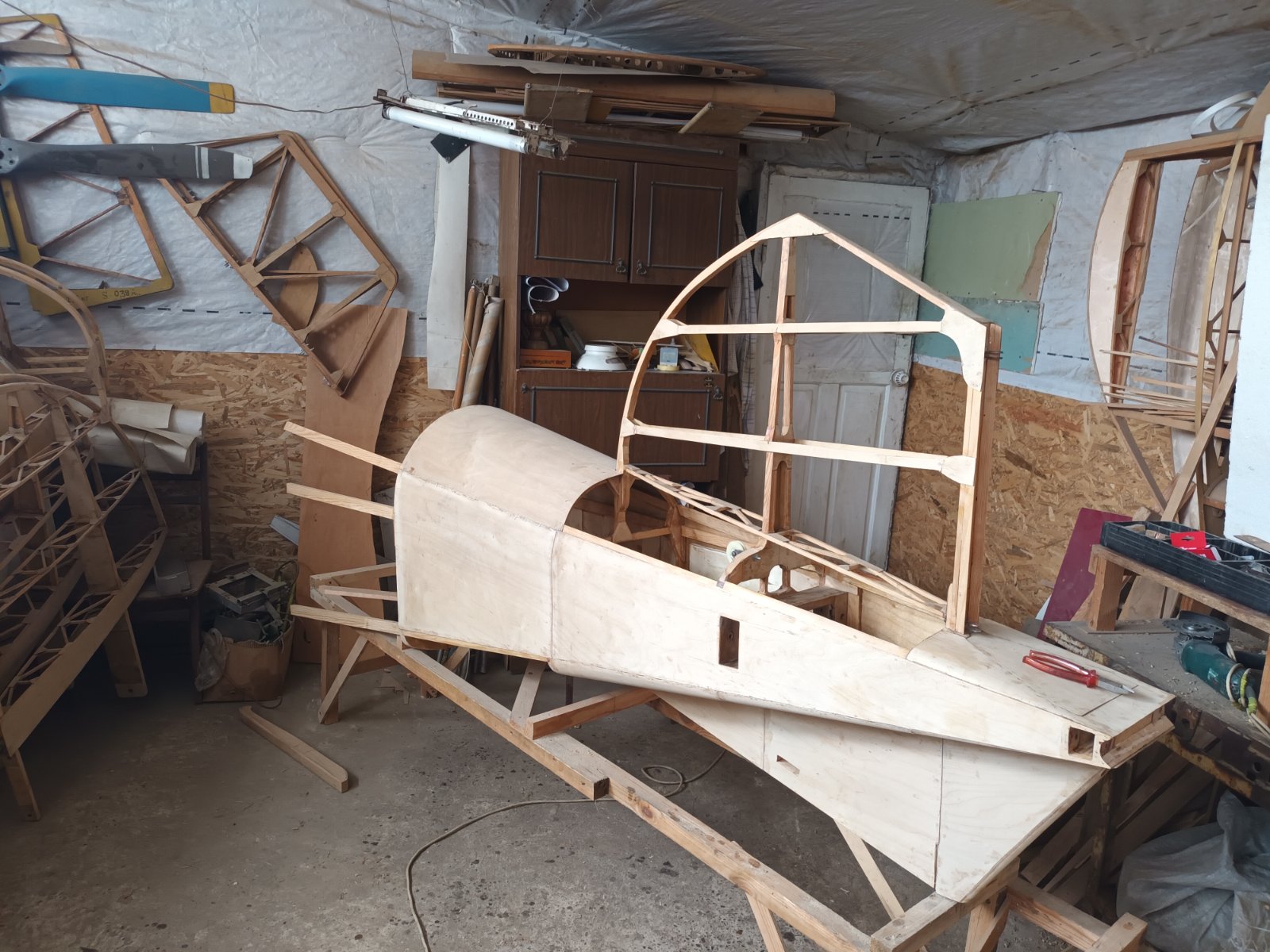

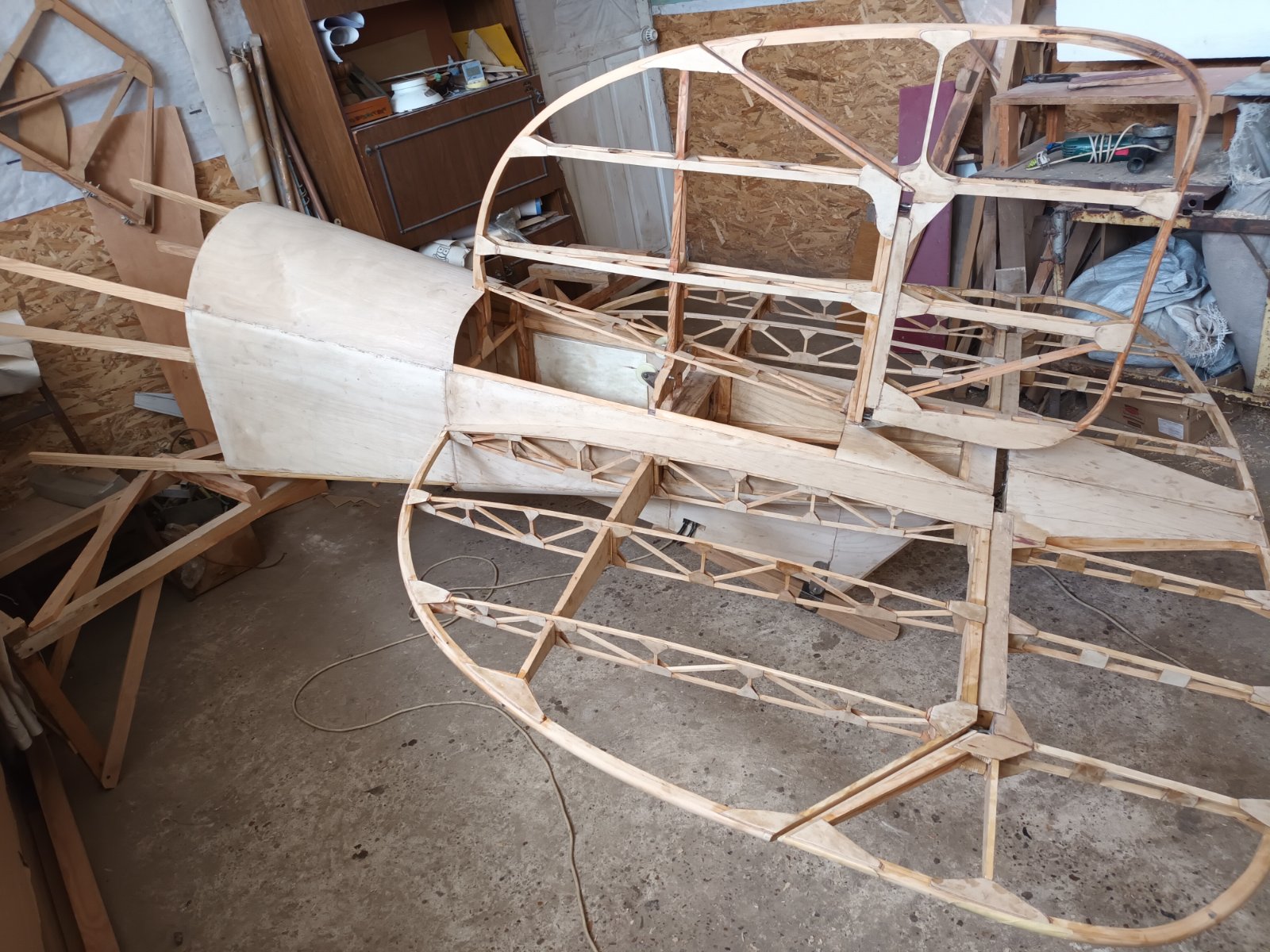

подгоняем, гнём фанерку...
осталяем, чтоб приняла форму....

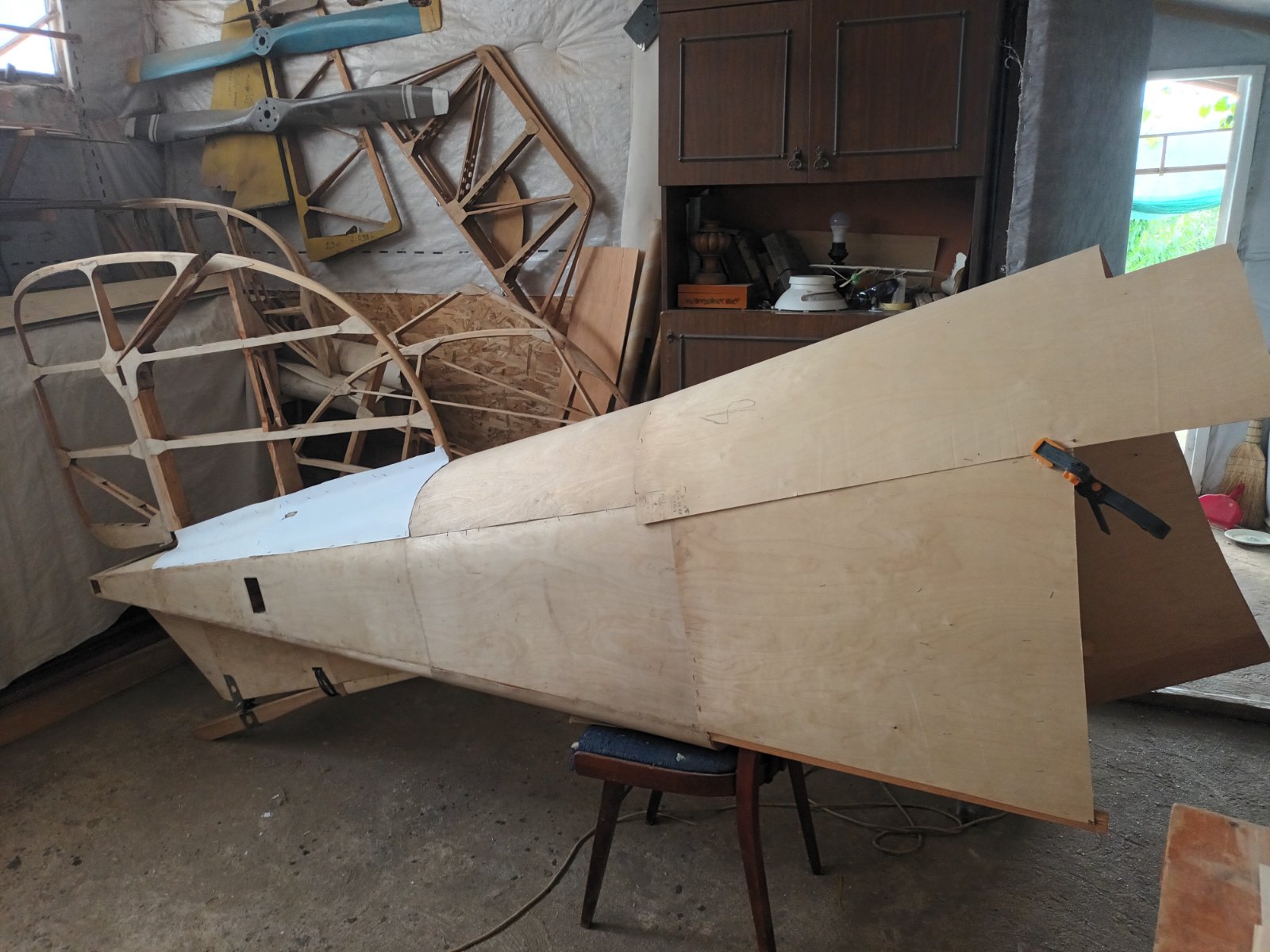

Раскраиваем фанеру, последний лист и одну полосу.
заглядываю как устроились железки...

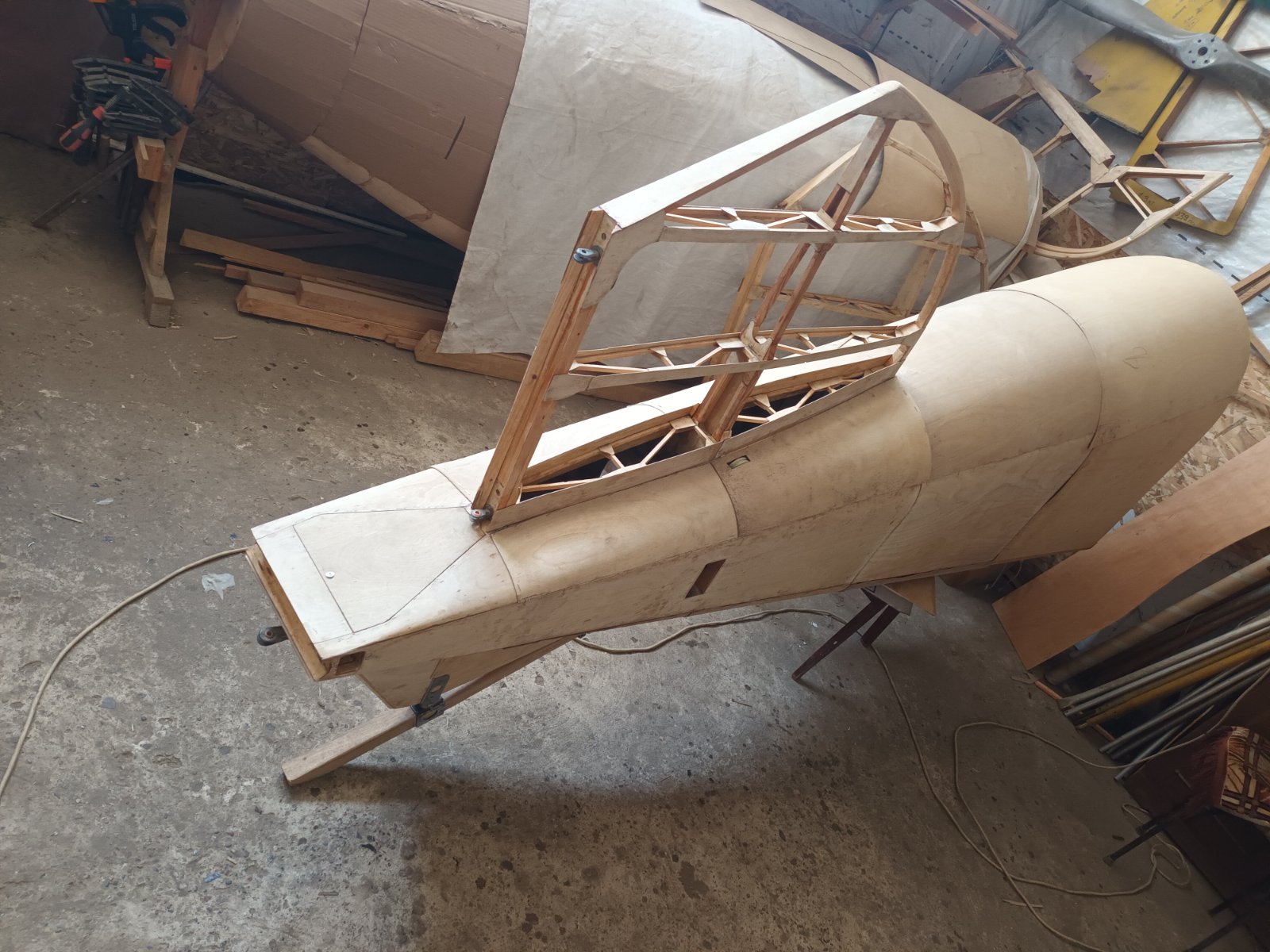

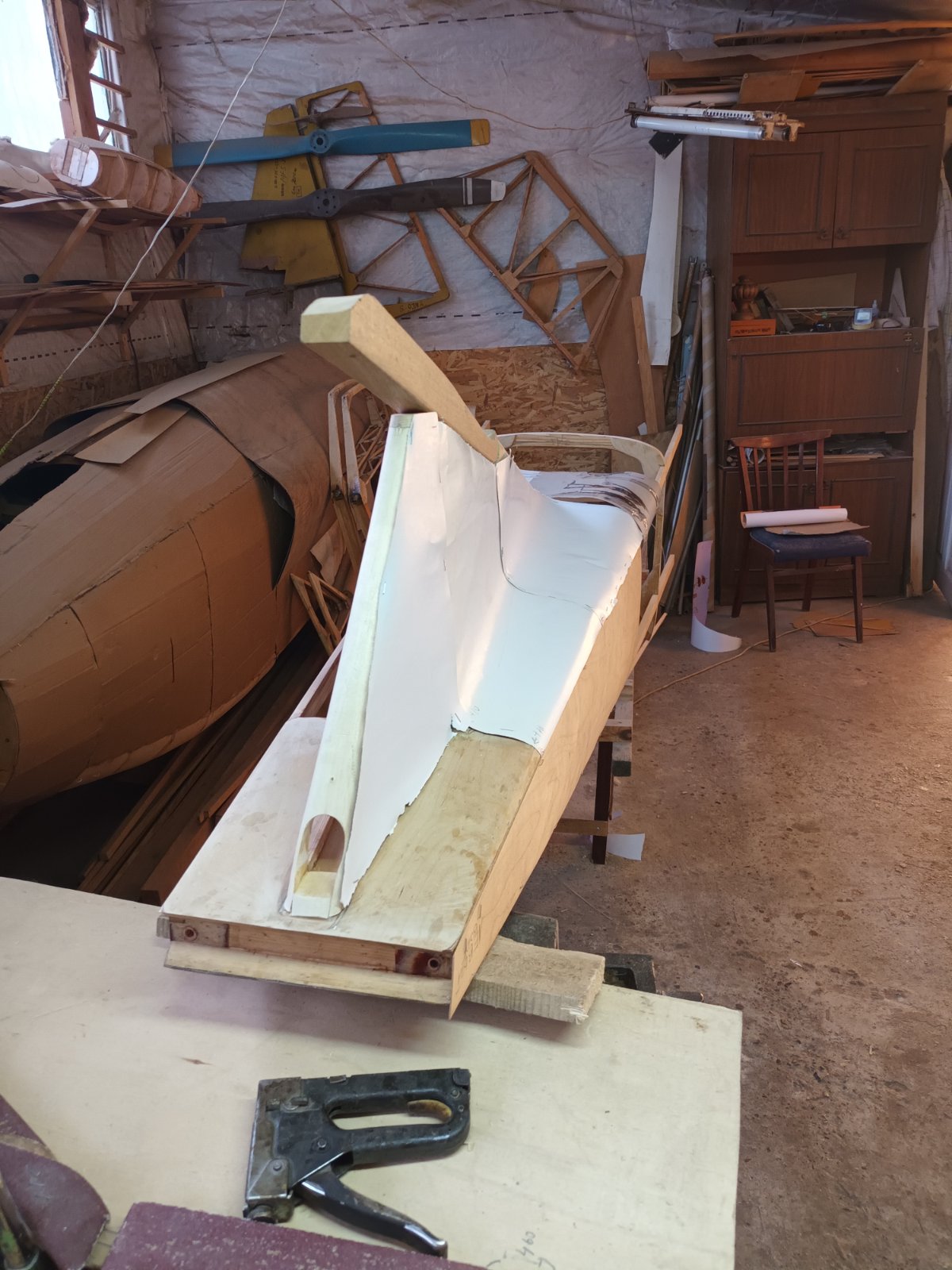

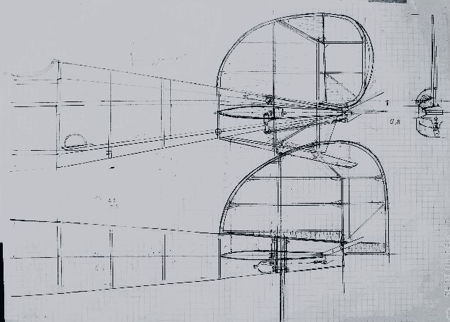

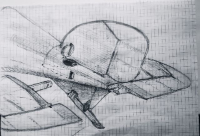

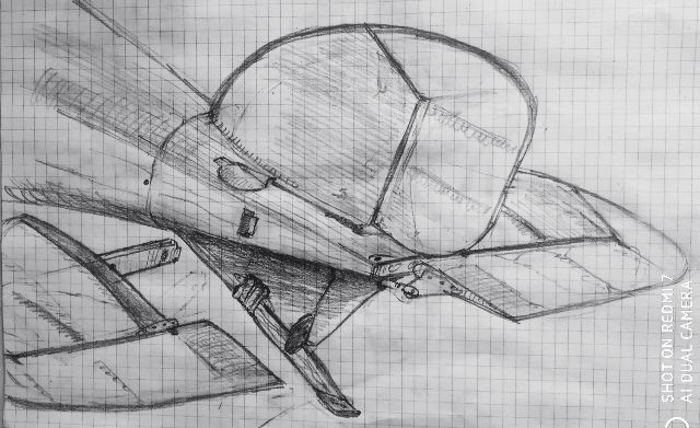

после этих бумажек чтот расхотелось делать два радиуса с фюза на киль. И заморачиватся распаркой и гнутьём двойным радиусом по контуру киля. Так как киль не зашивается фанерой, как на оригинале, а тканью, выпущу полосу фанеры и к этой полосе прибью фюзеляжный фрагмент фанеры. И, возможно, между килём и фюзем вклею рейку с внутреним радиусом...
пока так... Принимает форму))

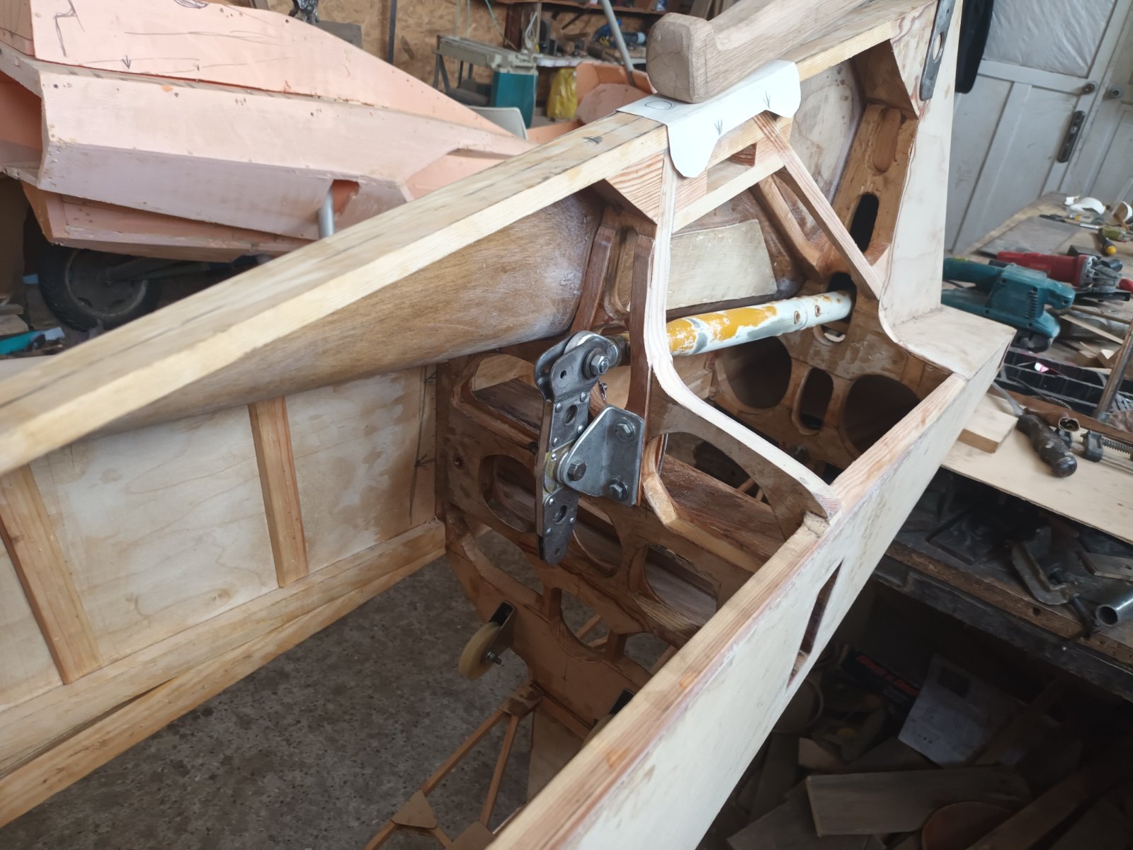

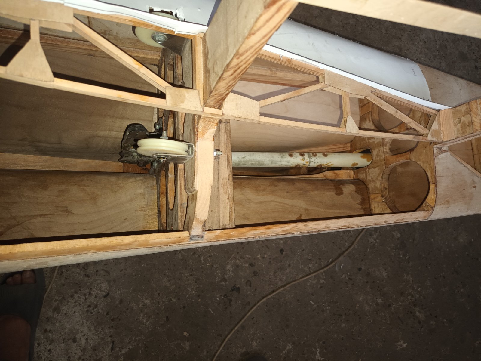

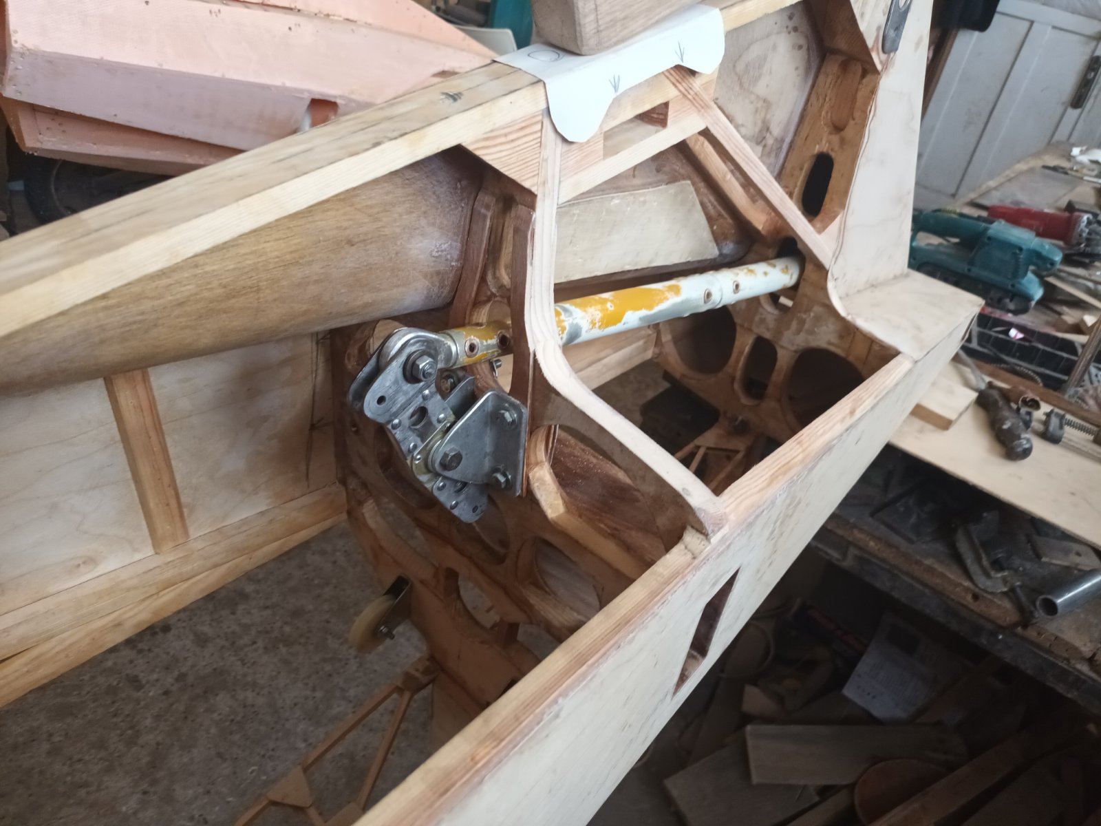

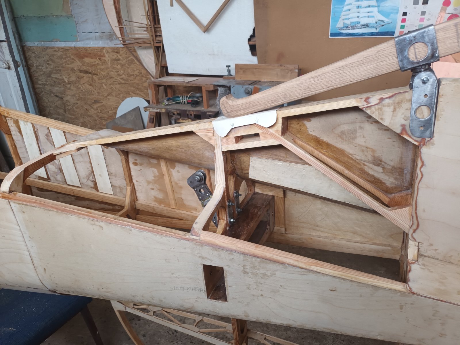

А как насчет доступа к качалке внутри хвоста?
Вот ещё в 23годе думалось и так оно подошло сейчас)
барашки)...типа так

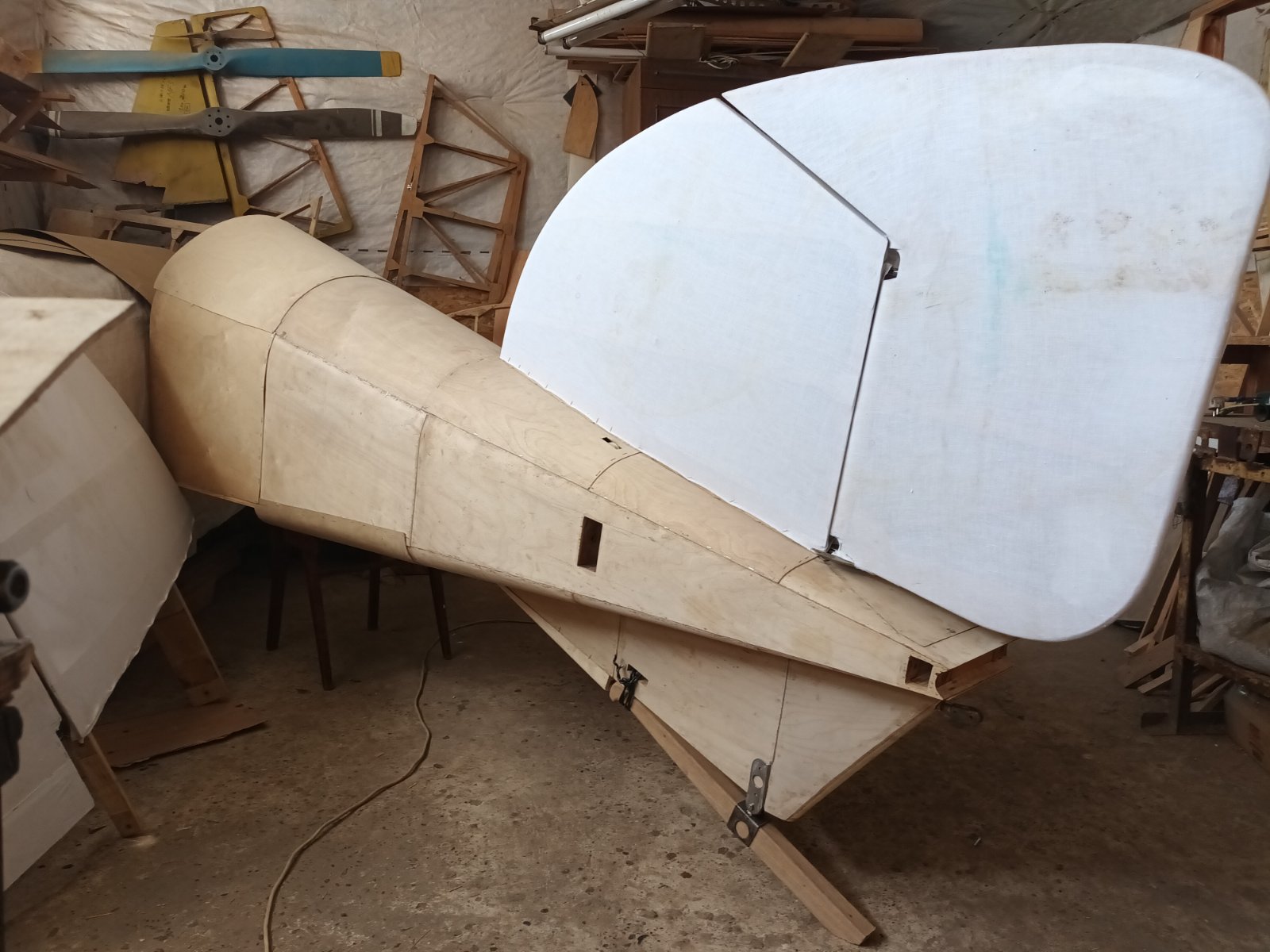

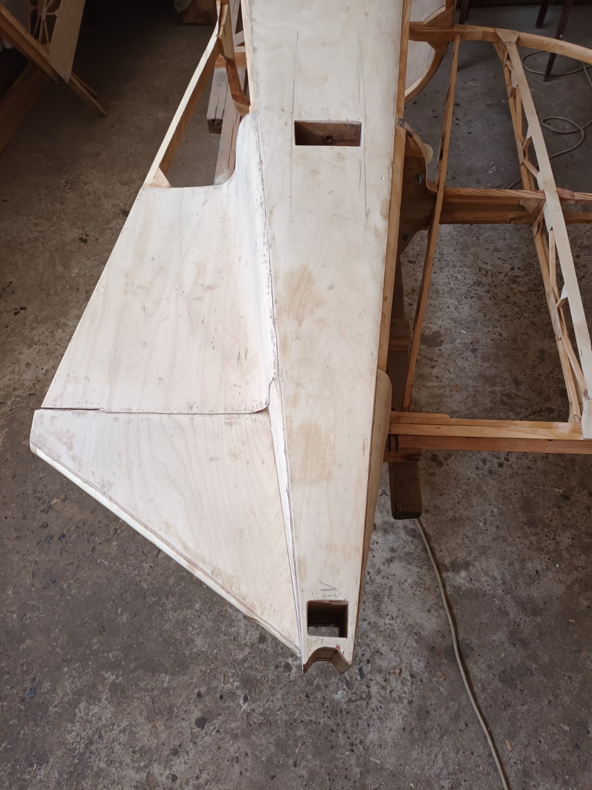

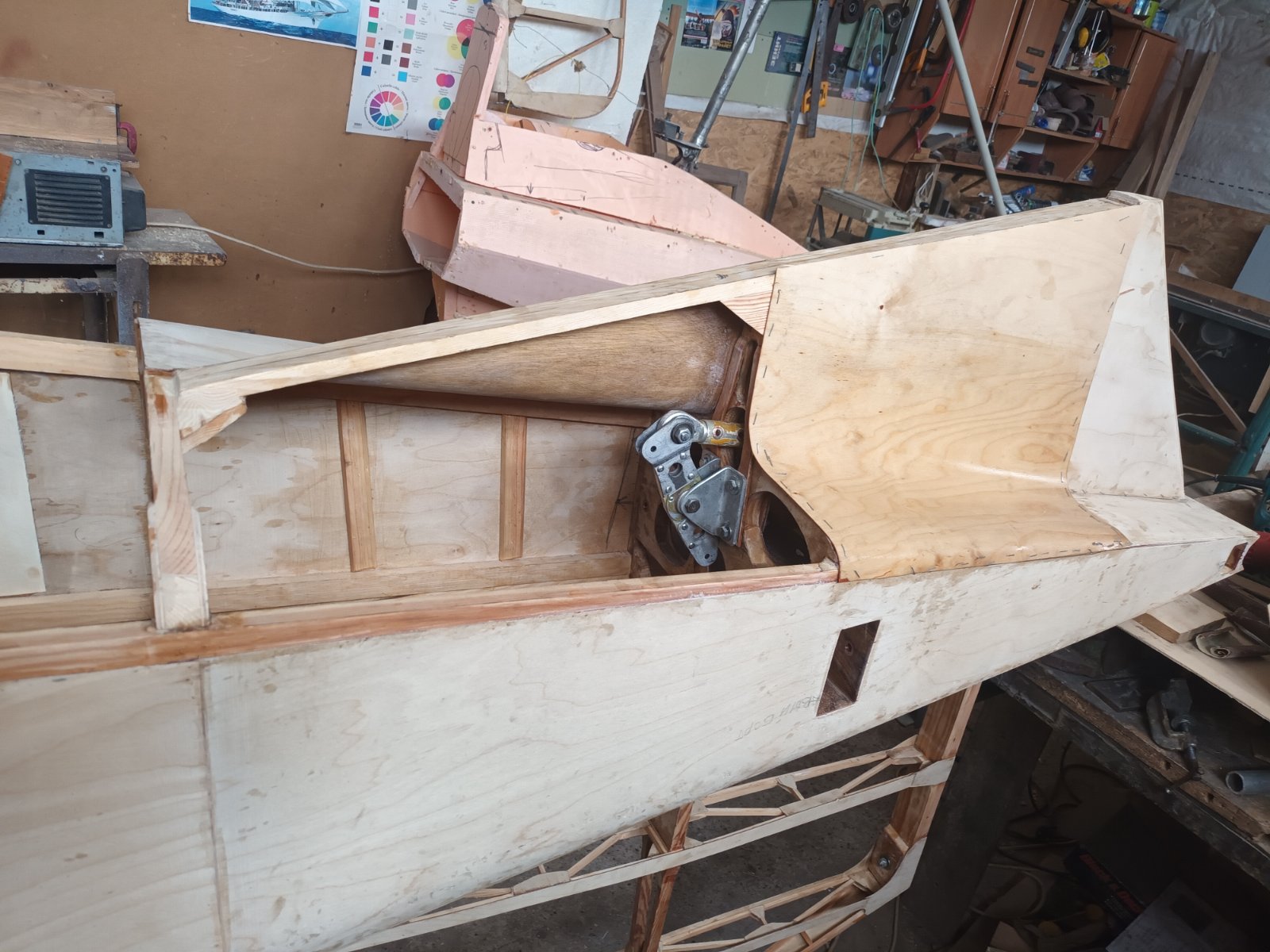

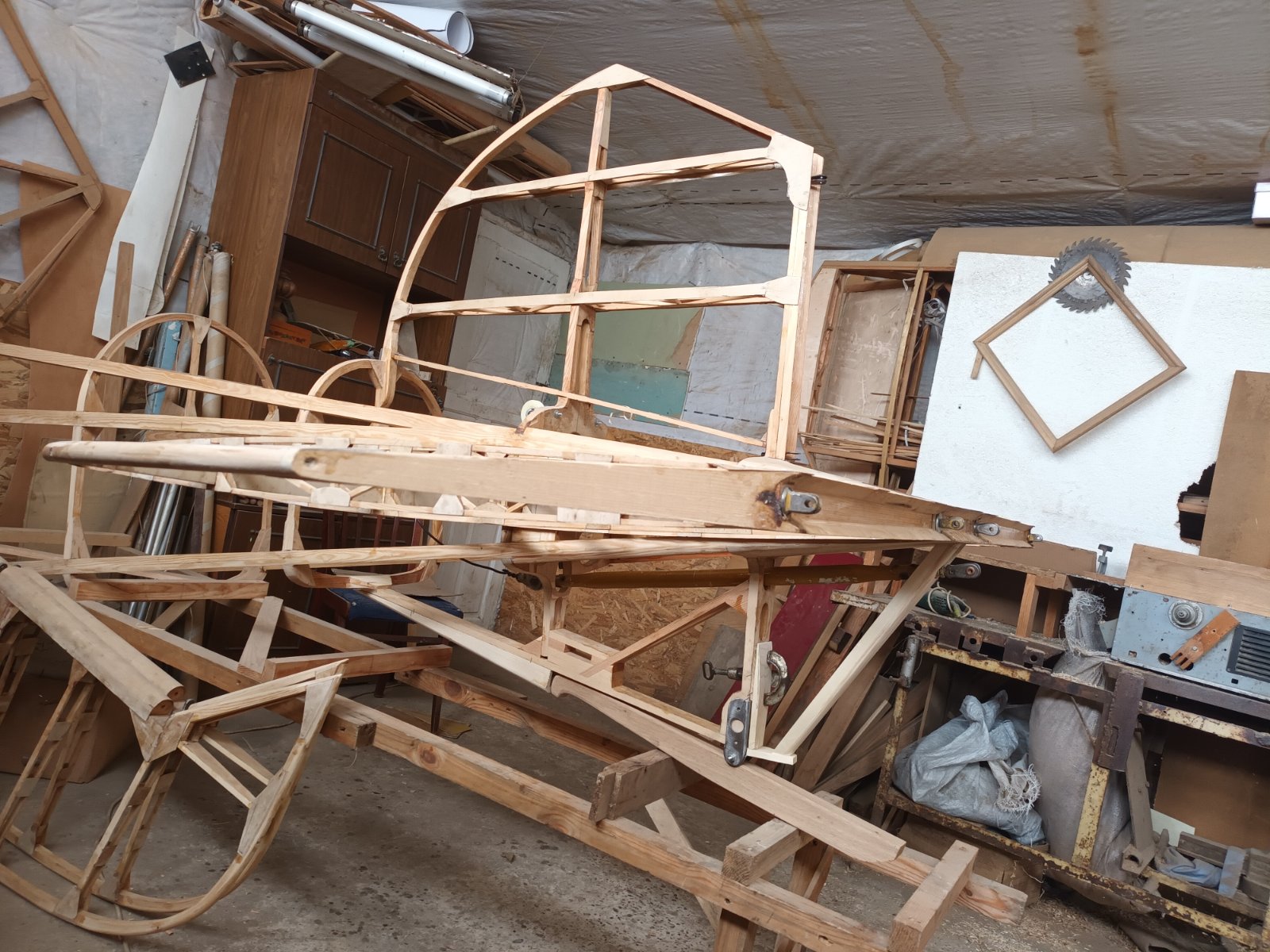

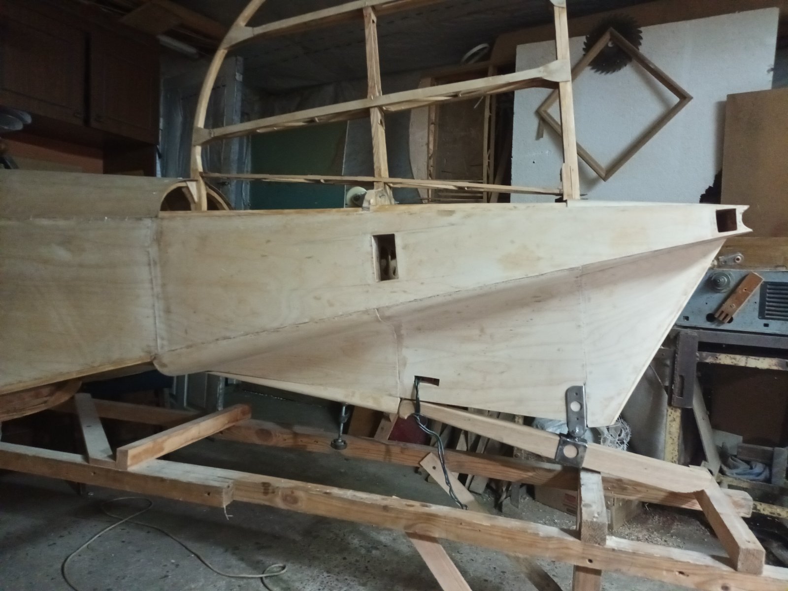

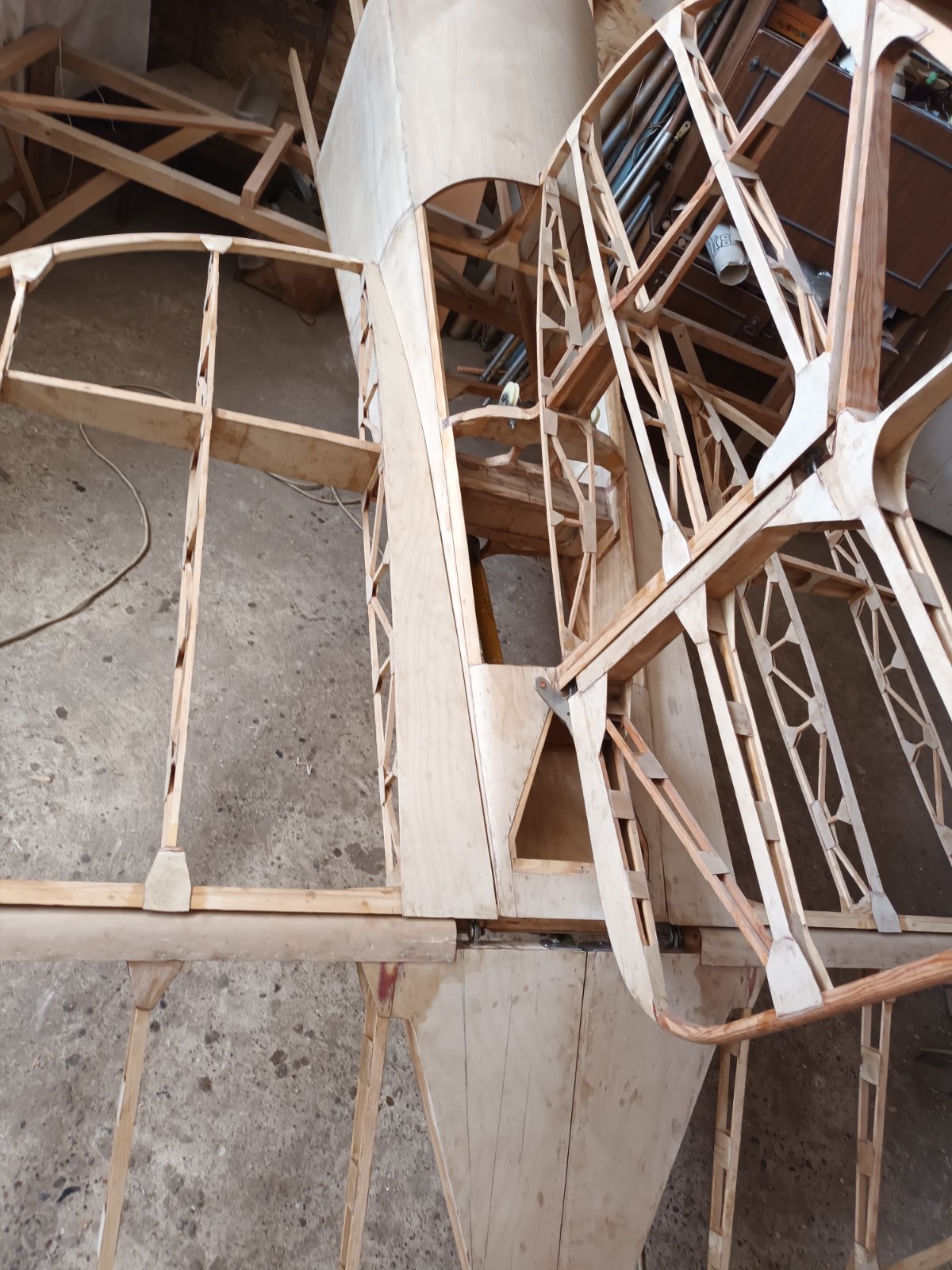

что я имею? На одном шпангоуте находятся и лонжерон на киль и фальшкиль-костыль,на нём же имею ролики на РН ,на нём же имею пост с качалкой и одной тягой на два РВ и имею два лючка для осмотра,монтажа и контроля самого труднодоступного места в хвостовой балке.
это с открытым лючком для монтажа и контроля. Виден ролик и само посадочное место стабилизатора.
и закрытый лючёк он же и обтекатель для троса на РН. Лючков два с одной и другой стороны киля ,и это получилось только благодаря широкой площадки в районе РВ по типу Альбатрос д3...д7,чтоб можно было всунуть руку в эти лючки.))

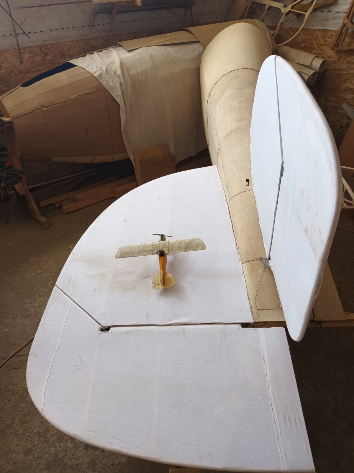

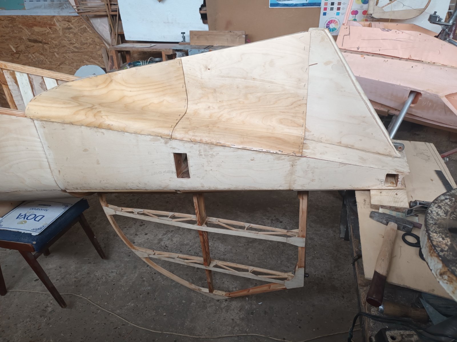

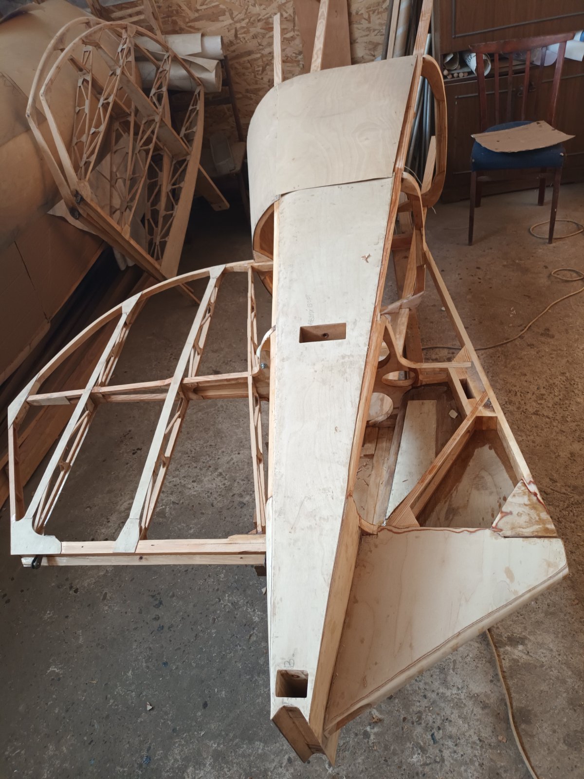

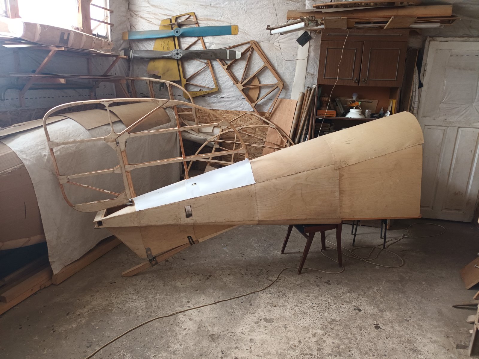

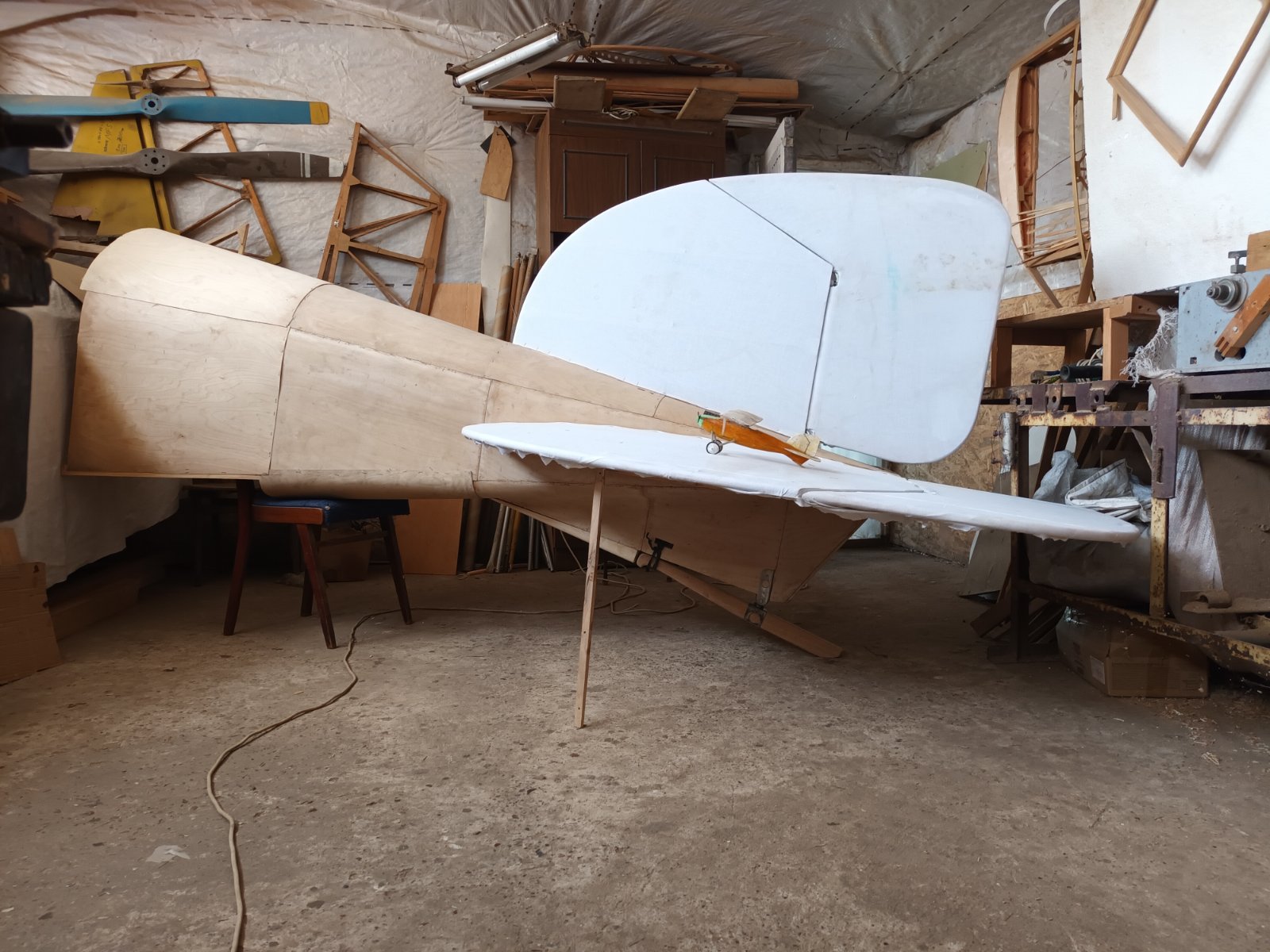

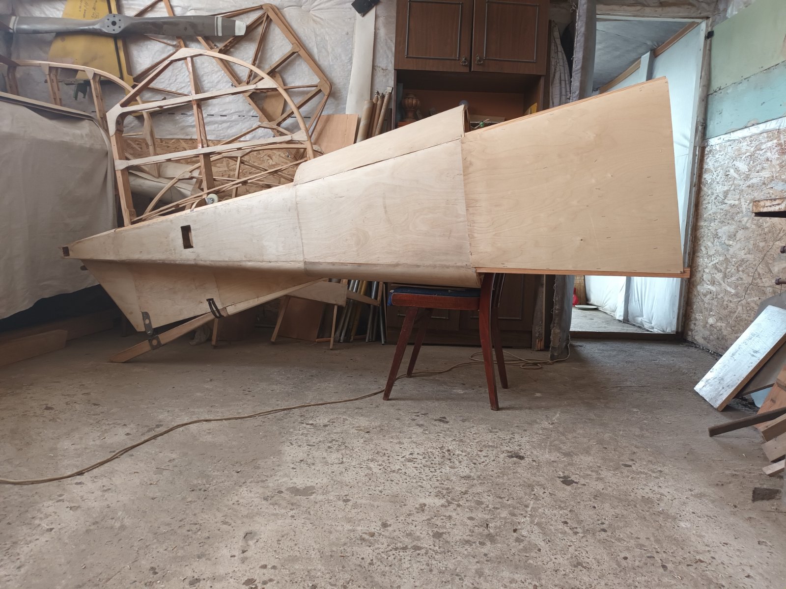

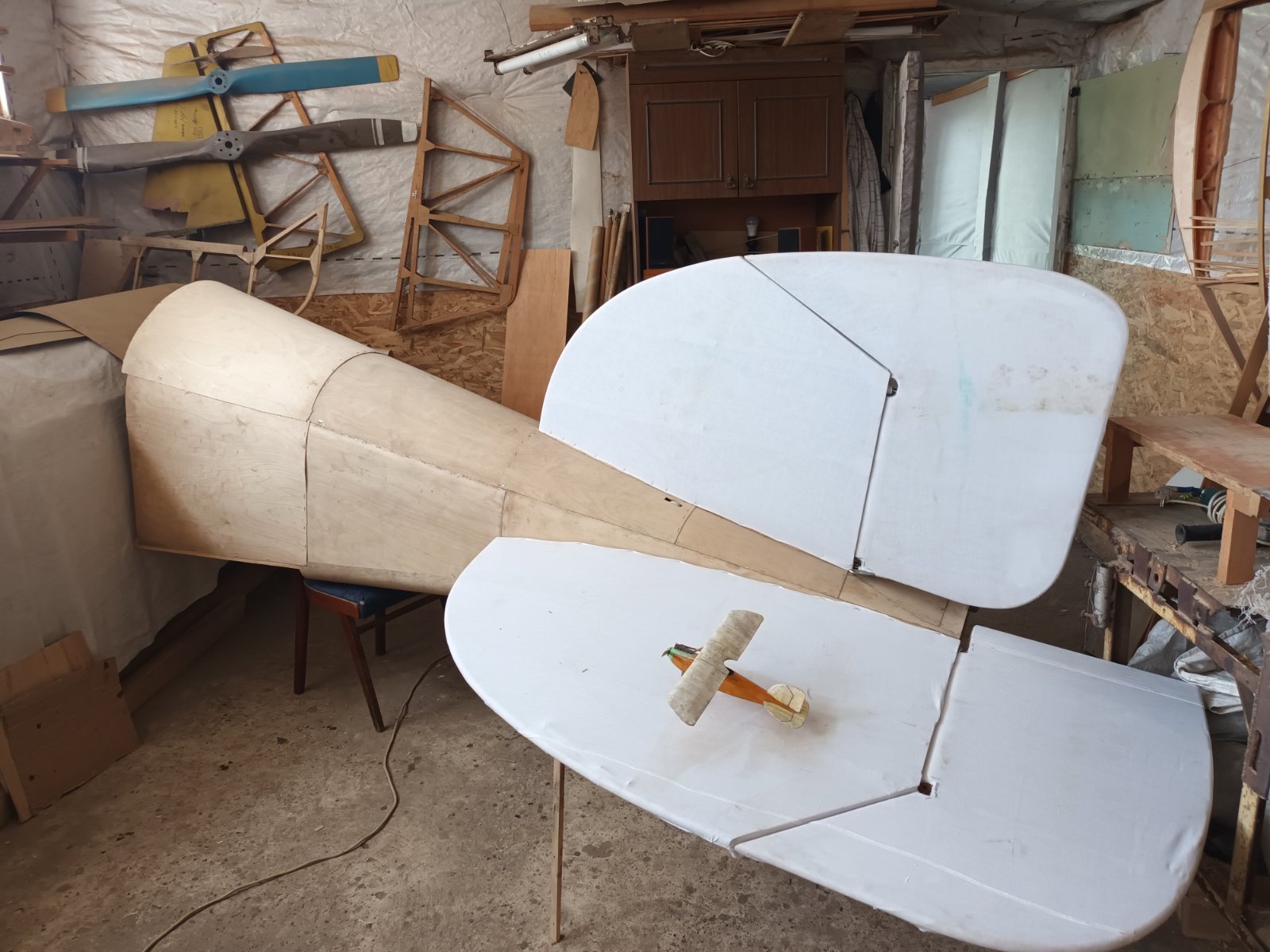

Какой вес хвоста сейчас?
Вот то что сейчас на крайних фотках, с костылём, тягой рв, кронштейном, качалкой - весит 11,5кг+ два нижних фрагмента на днище, где виден стул, будет ~12,5... 13кг.. Полная длина хвостовой балки 2,5м, максимальная высота шпангоута 0,9м,ширина 0,63м.
ГО+РВ+ РН~9,2кг +тряпка,эмалит,краска ~2... 2,5кг+ 13кг хв.балка~25.. 26кг.)
Упсс.. Небольшая неточность))... ГО+РВ---7,4кг. РН--1,2кг, итого 8,6кг))) 🤪. Площадь всего ГО --2,9м2😁

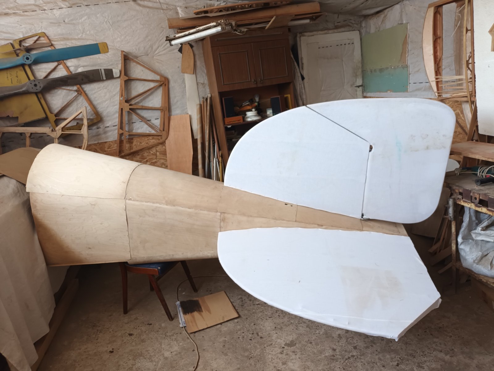

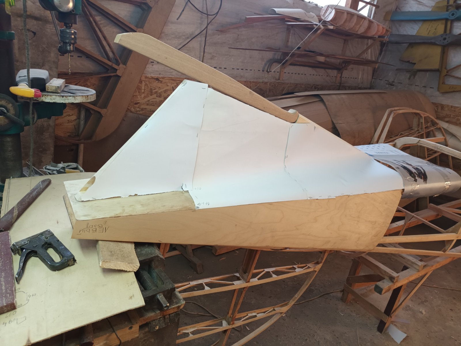

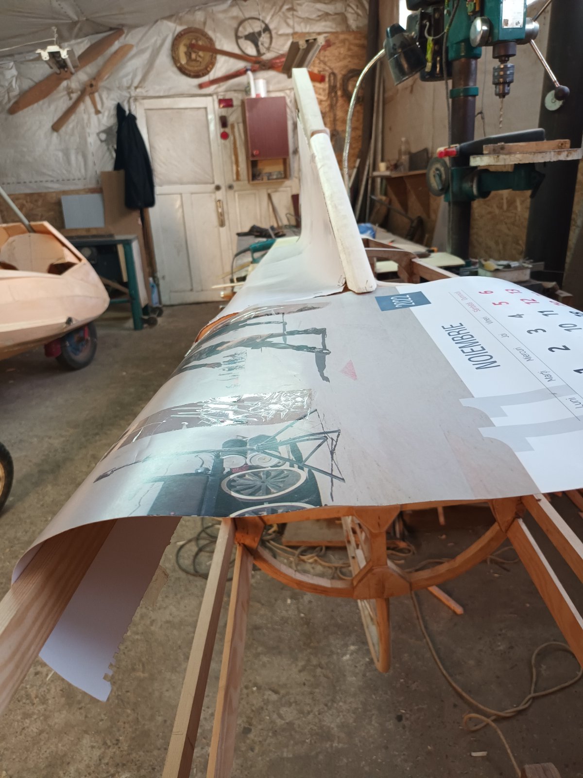

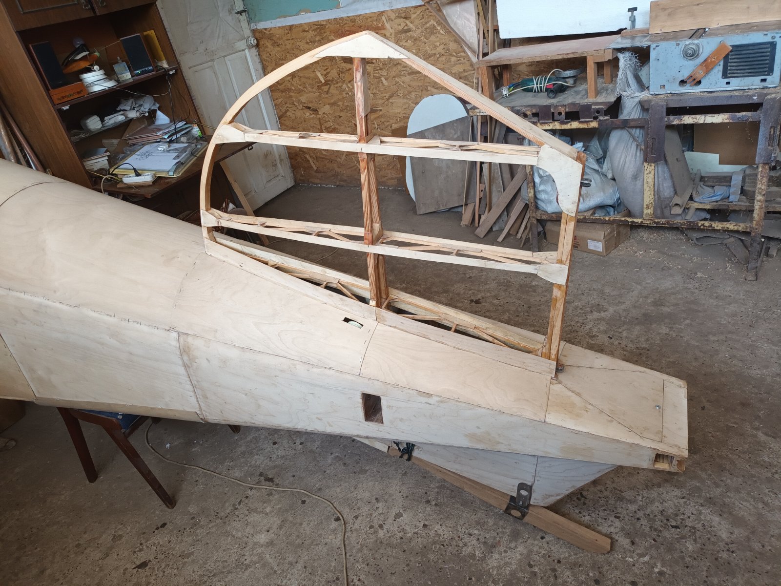

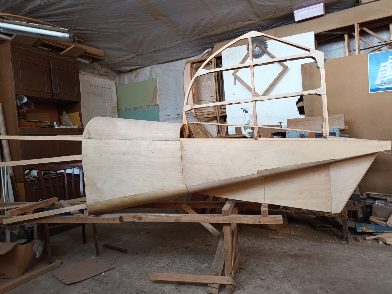

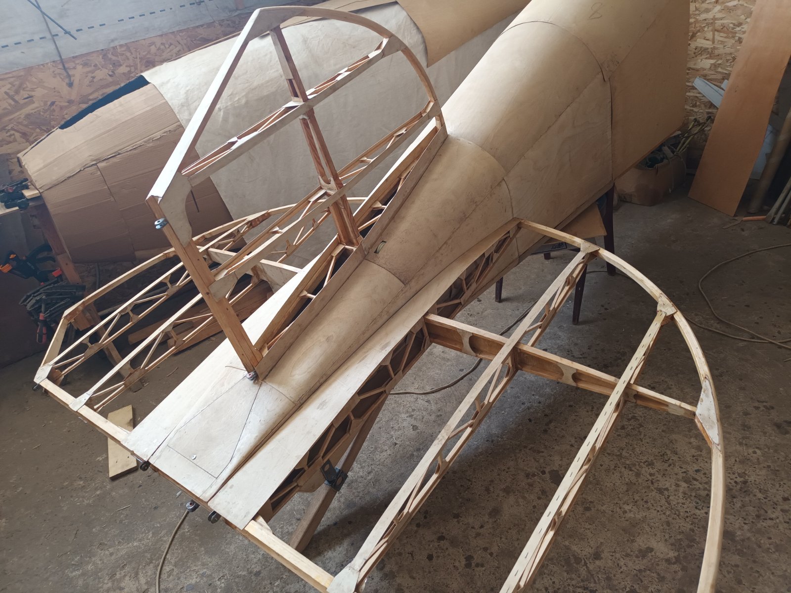

Приклеили реечки к фанеркам и эту фанерку приклеили на свои места...
прихватили общивку подогнав получьше по радиусу профиля киля...
собрал сл стабом..

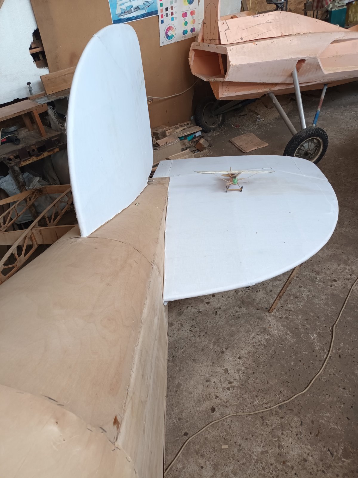

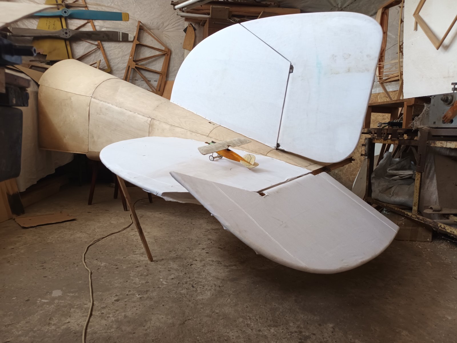

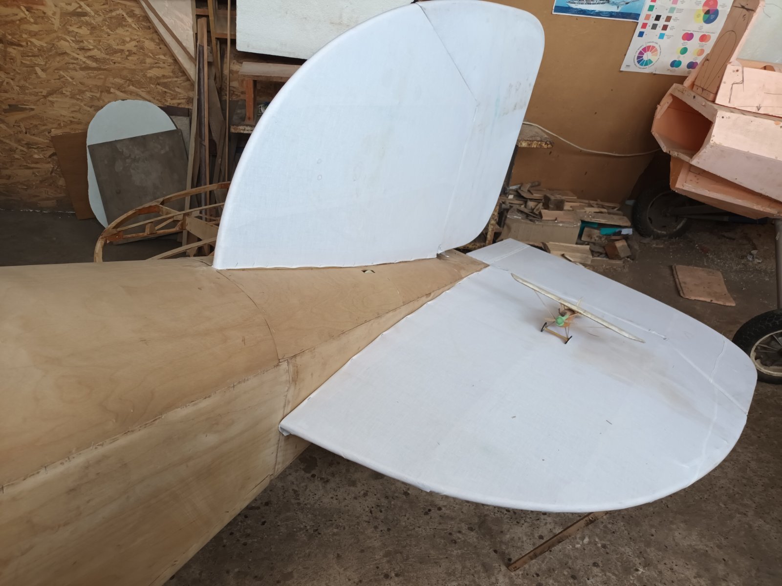

Дай думаю посмотрю хоть разок как оно под общивкой то, под тряпкою😁😜🤪
мало), нужно больше... И понеслась🤣
ну и ффсё... Фотосессия закончилась, всё разбираем и раздеваем🤪😁. Дальше не интересно)), выдёргиааем скобы, шлифуем, выдёргиваем, шлифуем и ещё раз и много много раз....
