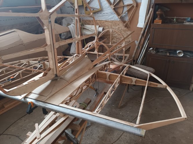

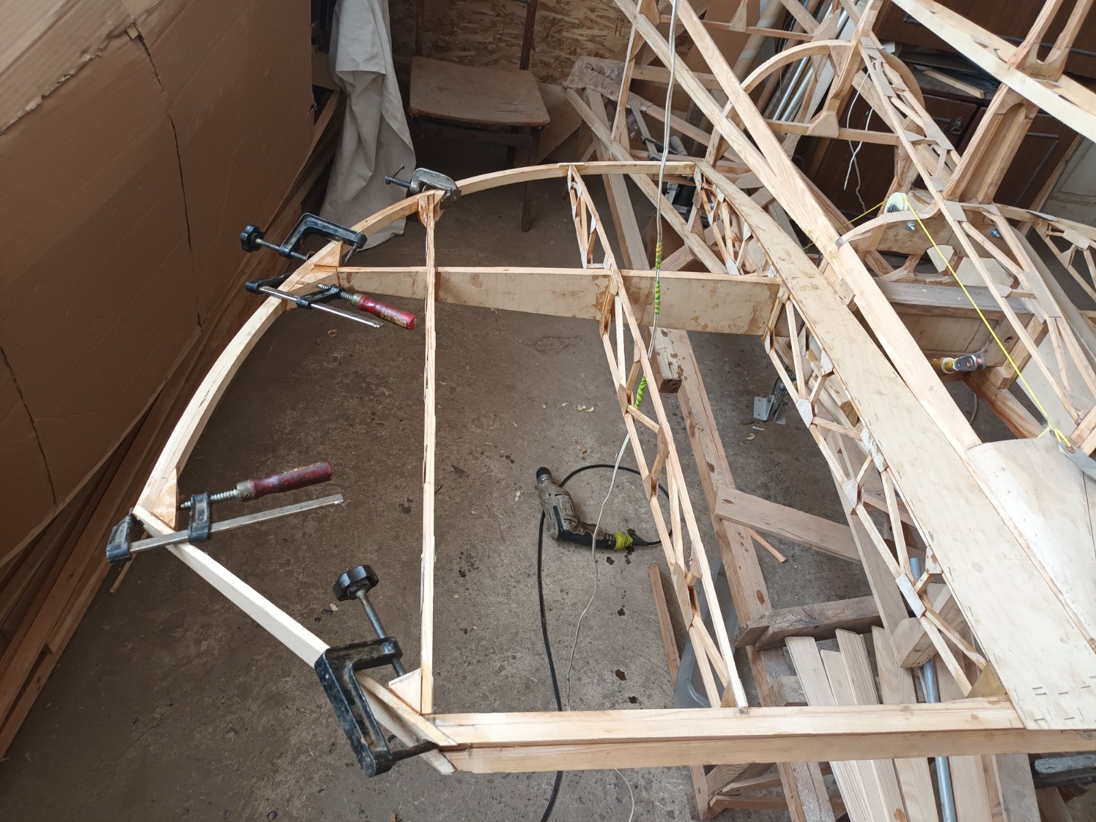

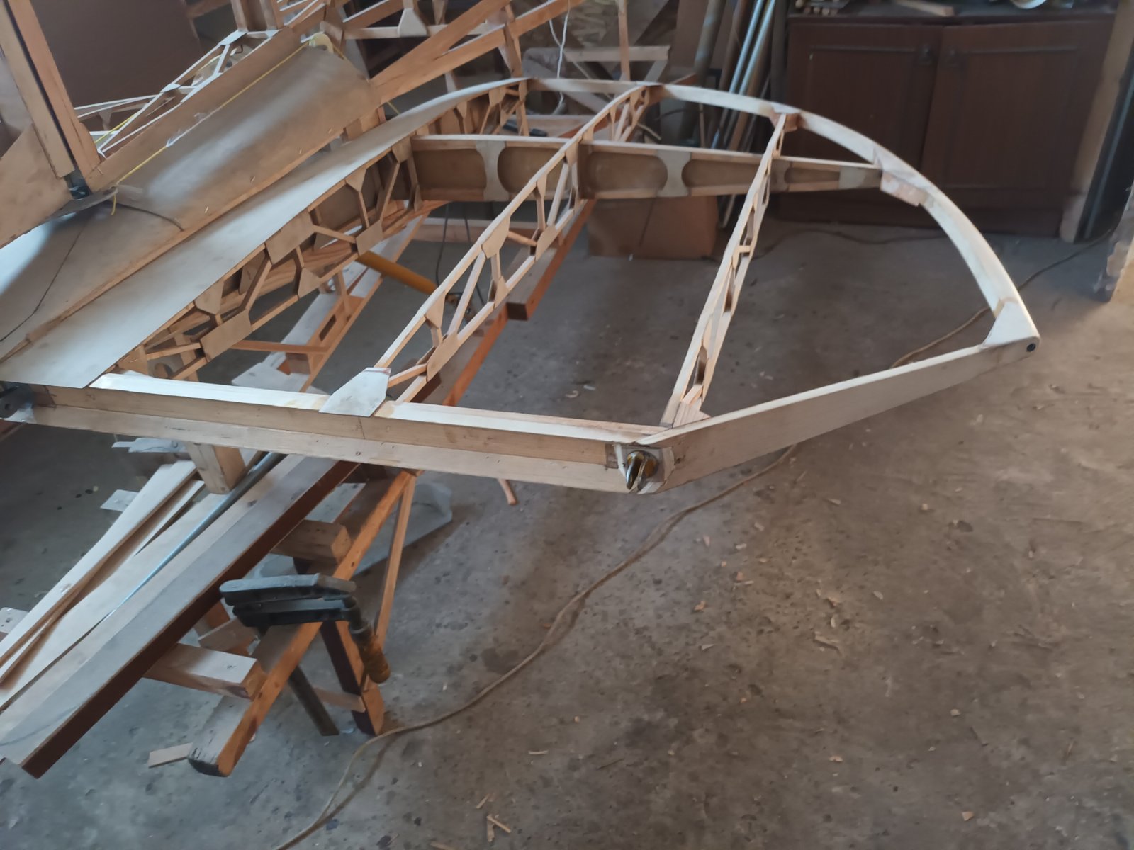

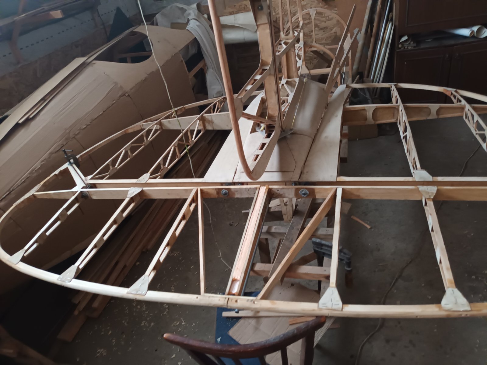

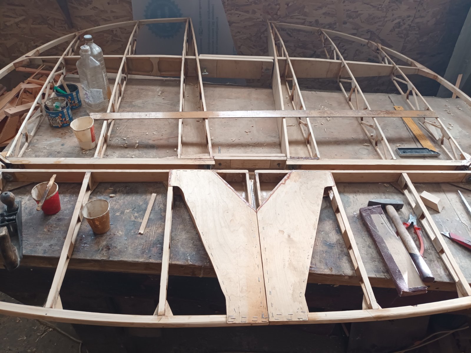

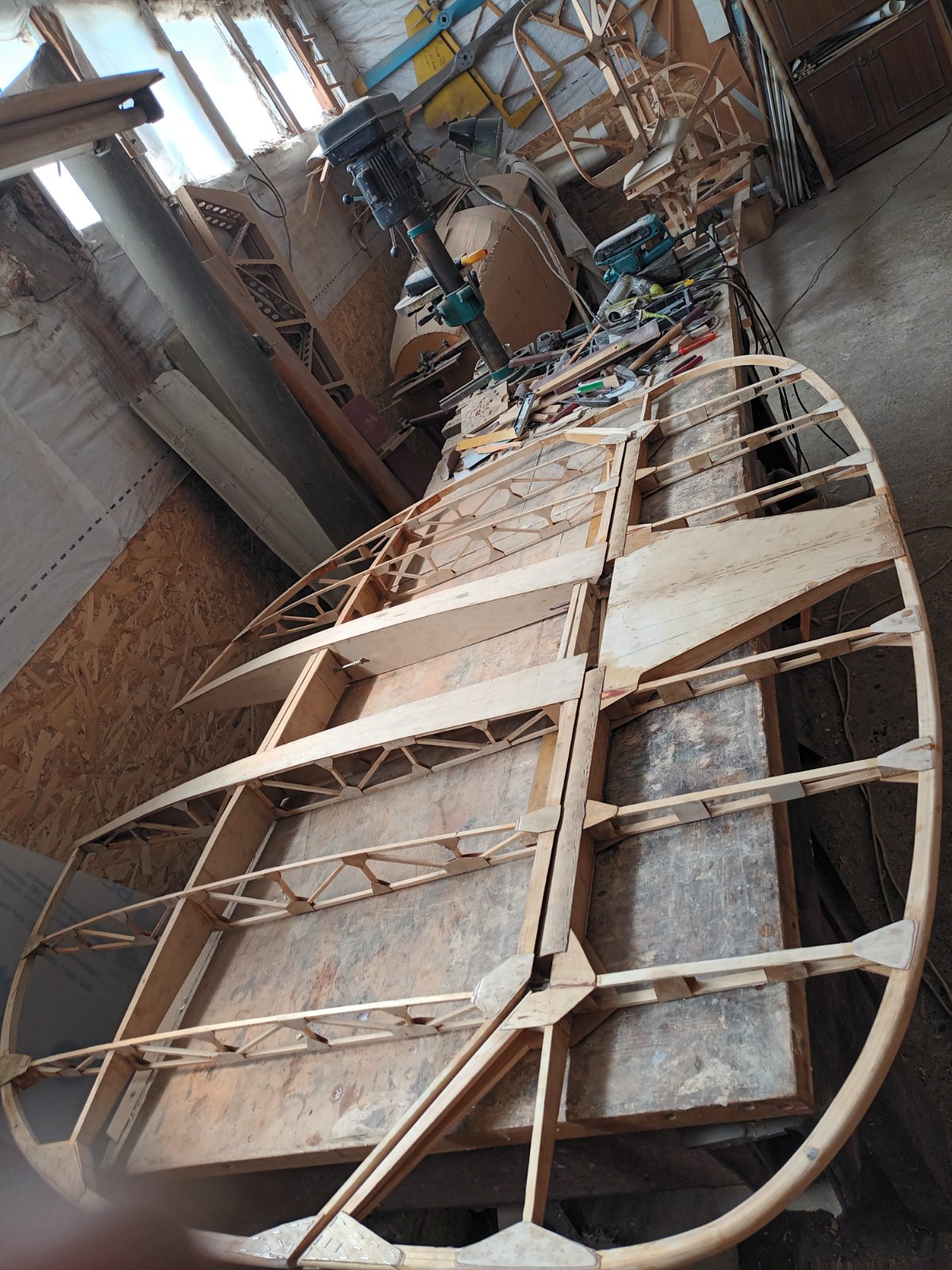

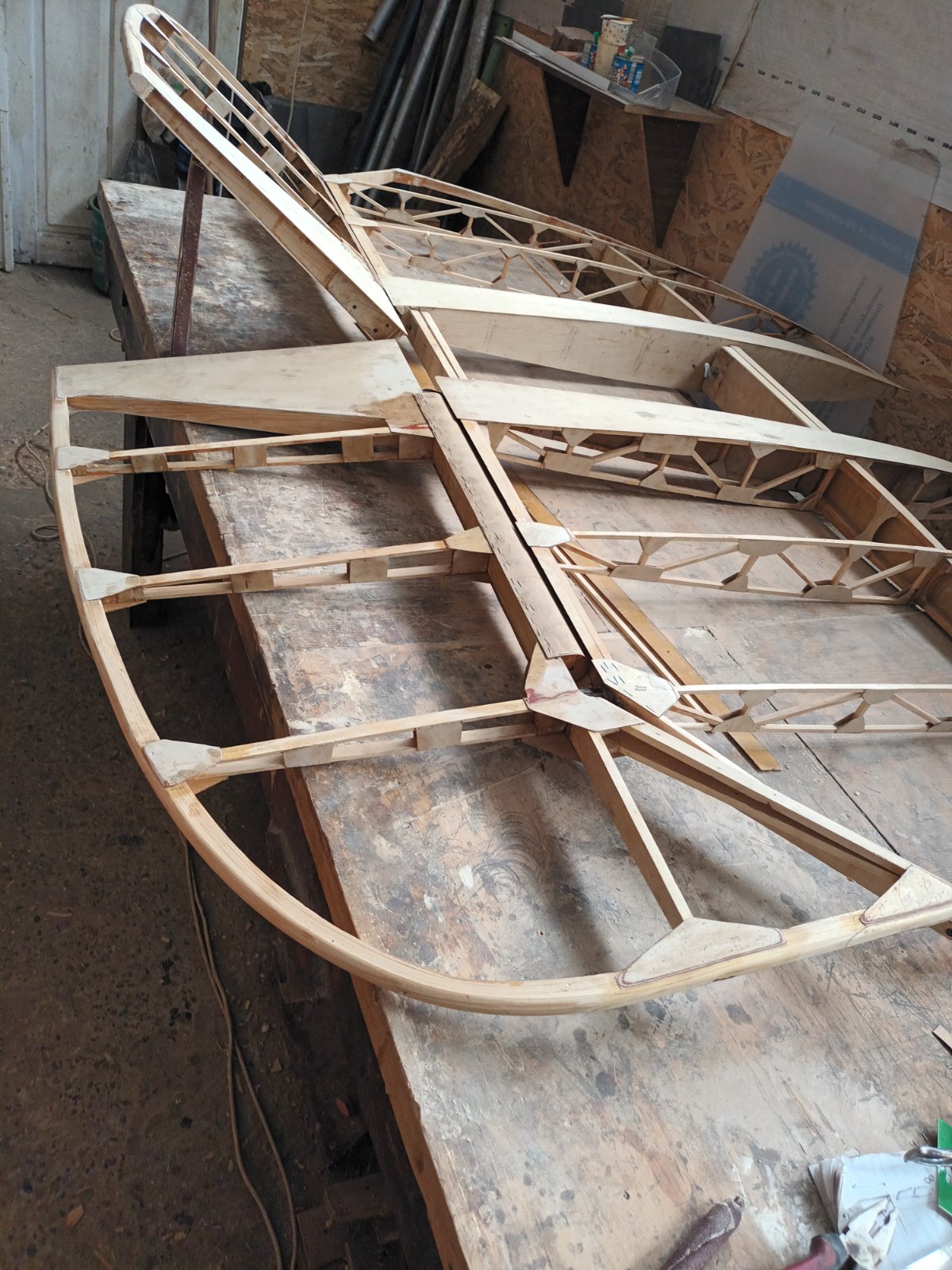

Ну и по мере сборки пошёл аппетит и только давай голодному....да побольше!!!)) короче дорвался)
Дальше шлёп шлёп шалёп, туда сюда....
бобышечки, накладочки, подрезка шлифовка....
установка по месту диагонали, распорки и косынок на нервюрах, готовим всё под зашивку и установку узлов навески РВ, чтоб смело снять трубу)).
и примерка зашивки корневых нервюр...

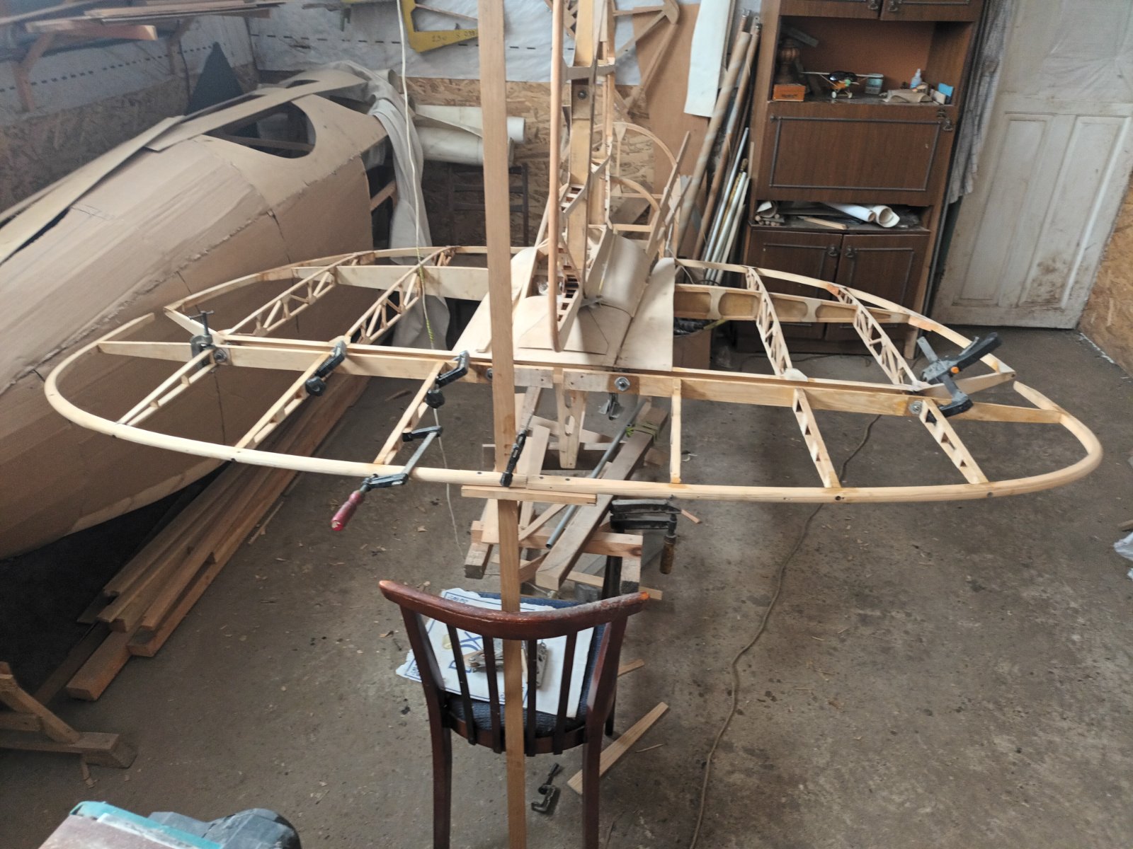

Установив и склеив левую сторону по правой, снимаем трубу, она уже не нужна, подгоняем диагональную нервюру и бобышим.
закоцынили....
устанавлаваем узлы и усилмваем пол низ места
вешаем РВ
примерка подгонка... Проверка, ещё проверка и ещё многомногомного раз.... 😂🤣

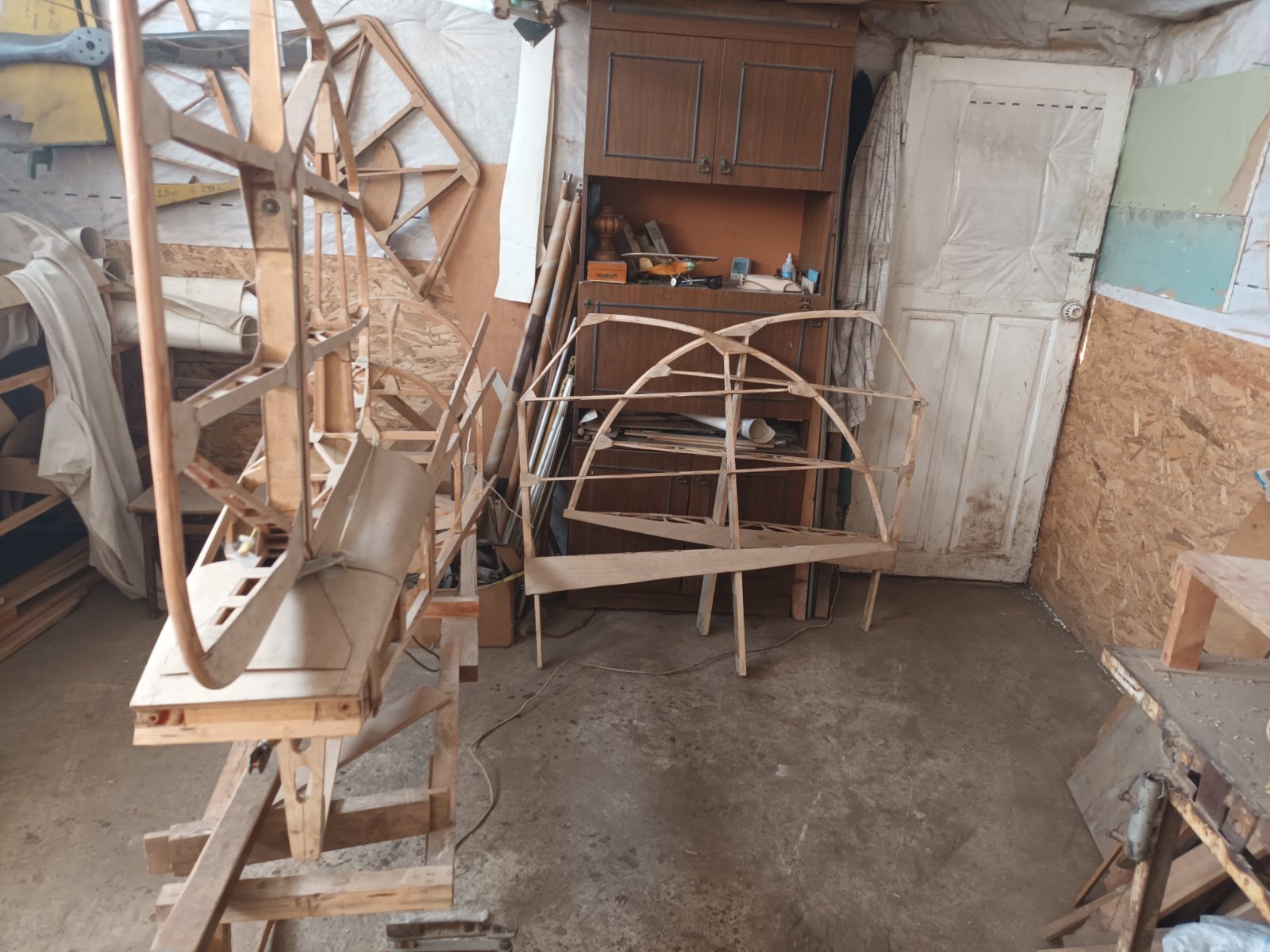

Щикарно! Спасибо форуму, теперь фотки автоматом ужимается. Не мог понять ужал до 250кб и вставляю,а выходит 75кб. Дай думаю проверю и хопп, работает, прям с галереи без Пумы сюда!

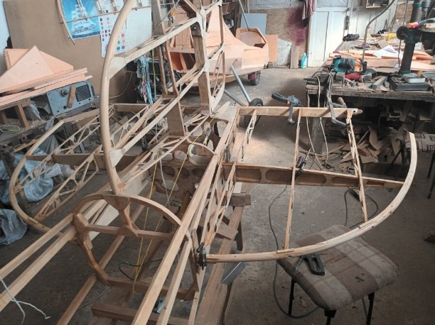

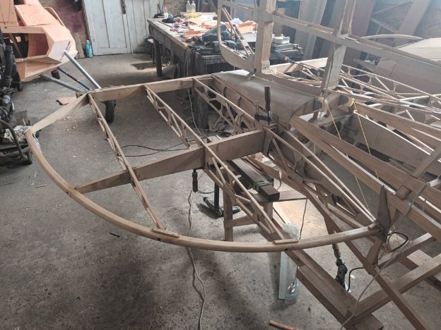

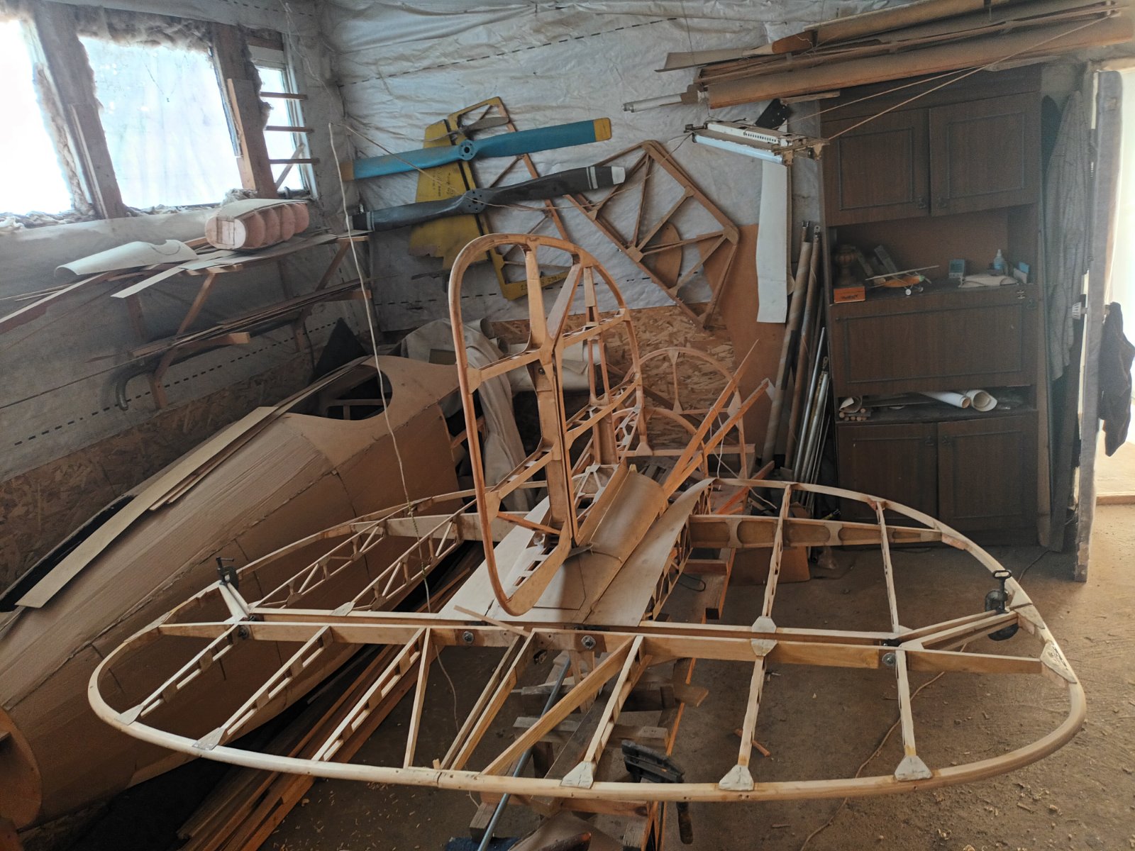

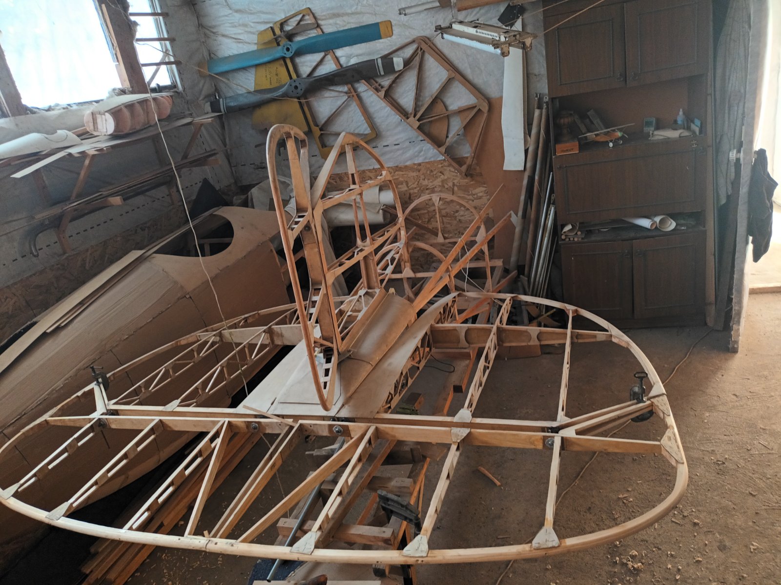

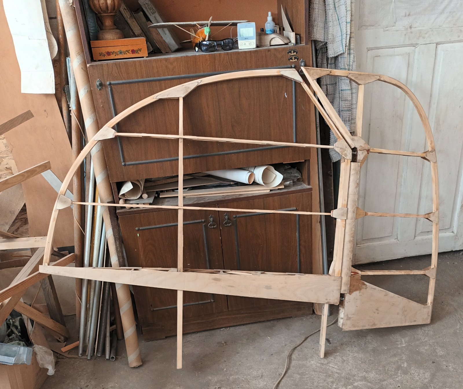

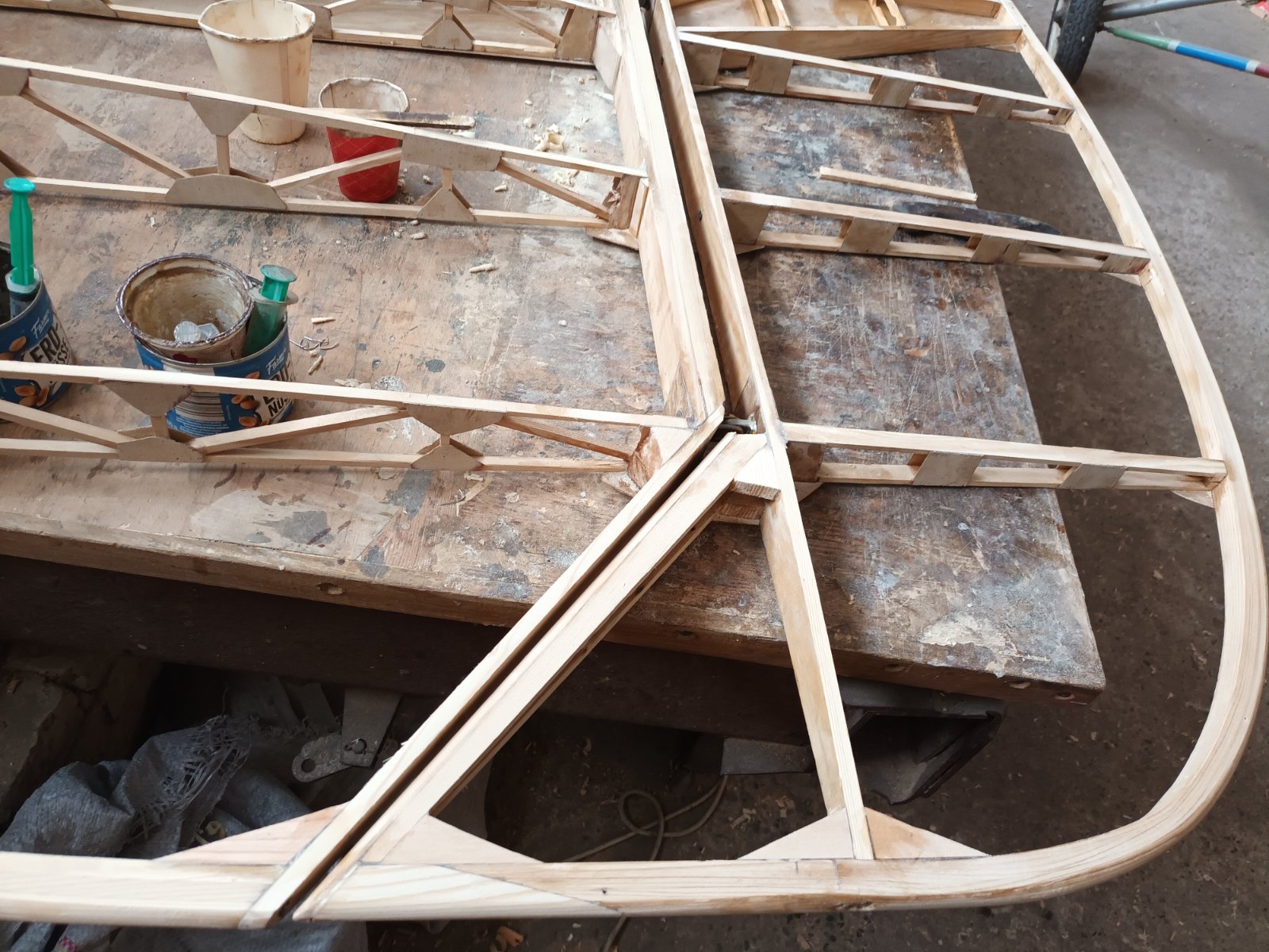

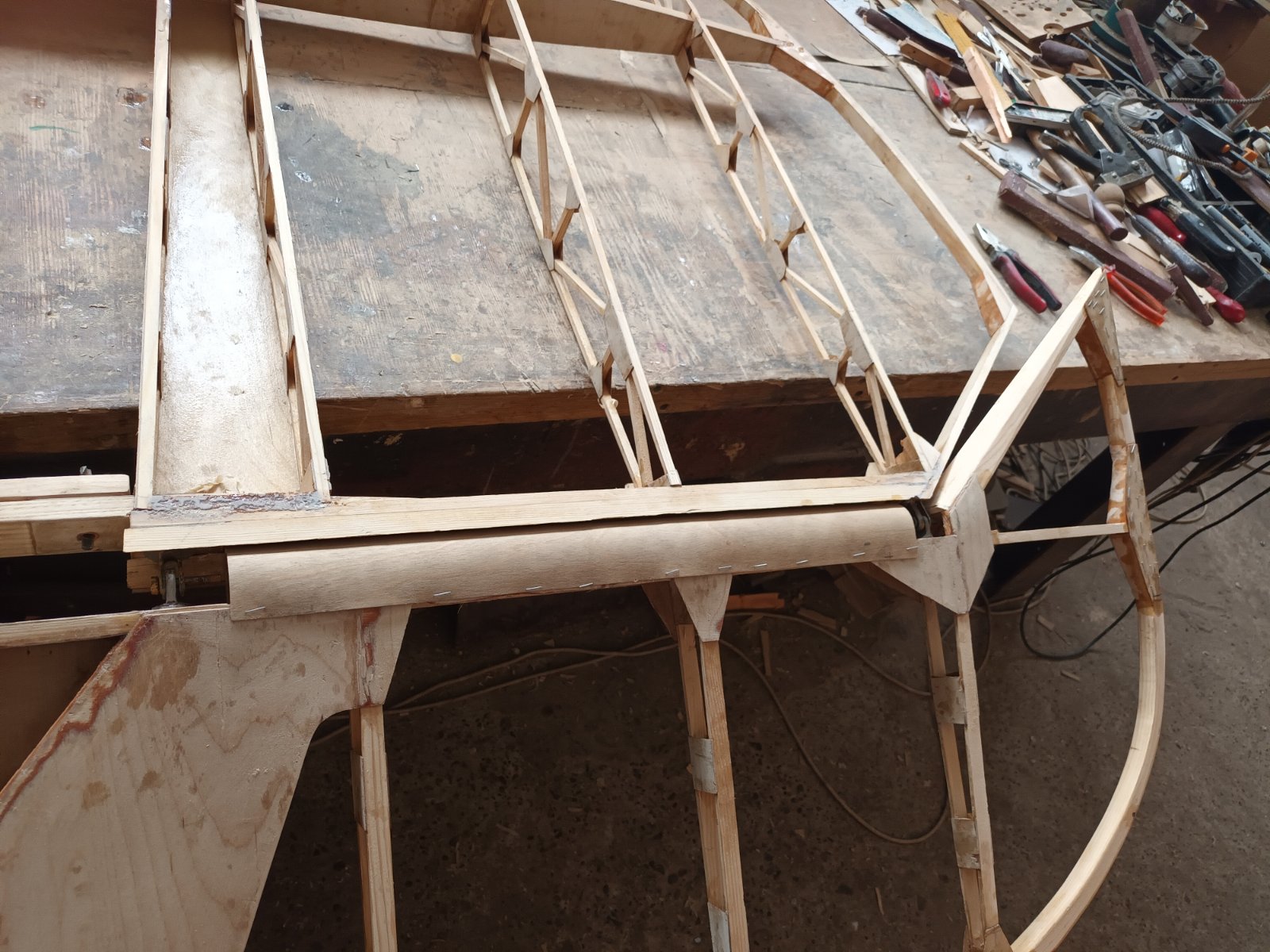

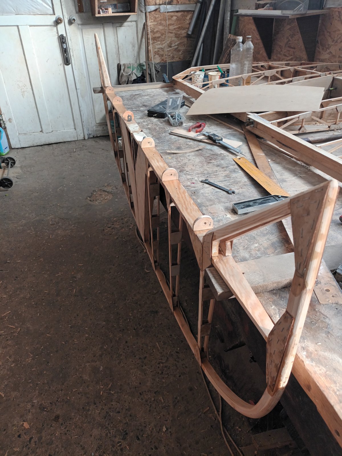

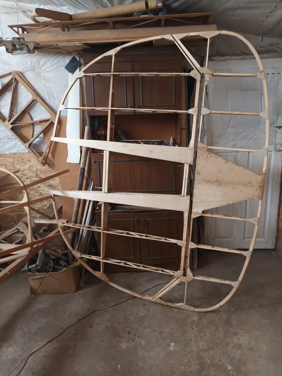

Дальше наращиваем рога до нужностей,подгоняем, клеим
и решил не делать так как на РП, т.е. плоскую диагональную нерпюру, а скруглёную и свобода хода на весь диапозон отклонения и постояная щель и в поток вылазит обтекаемый носок рога.
ну и конечно бобышки... Нервюрка П образная. Лишне будет вырезатся, облегчатся. Но после разборки

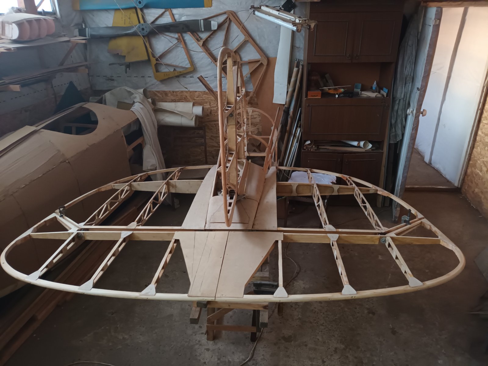

далее подгонки центральных нервюр под кабанчики и диагональные нервюры.
по вчерашний день))
    350,1 КБ · Просмотры: 161

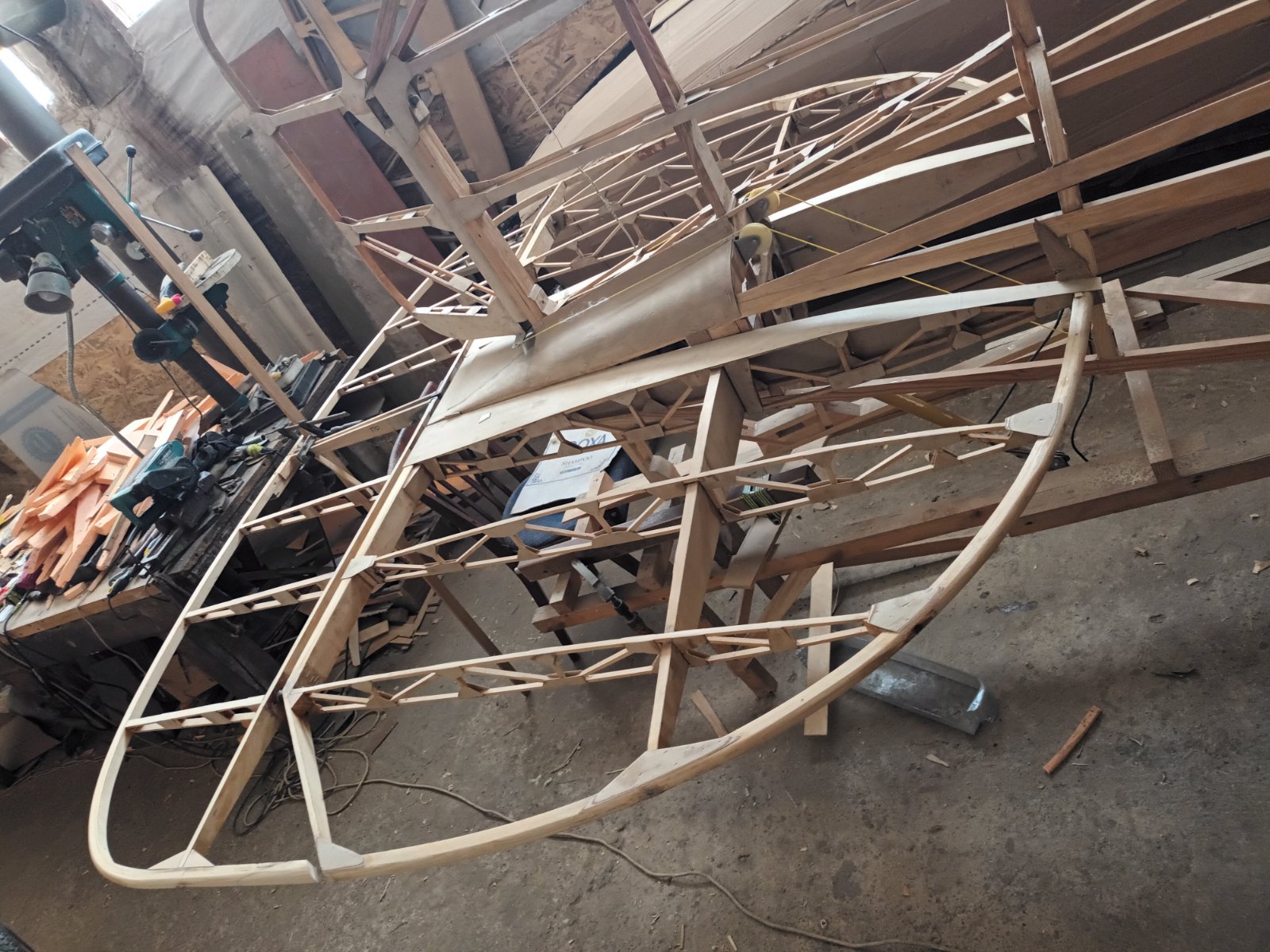

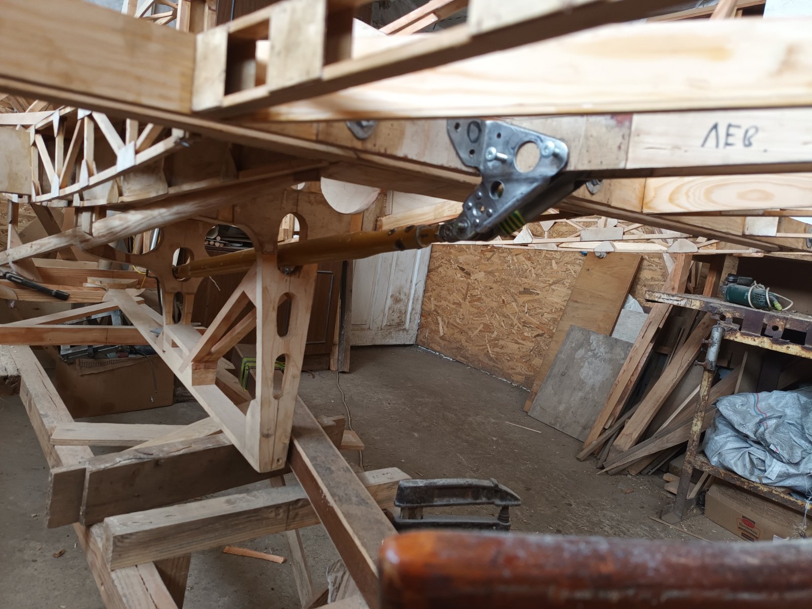

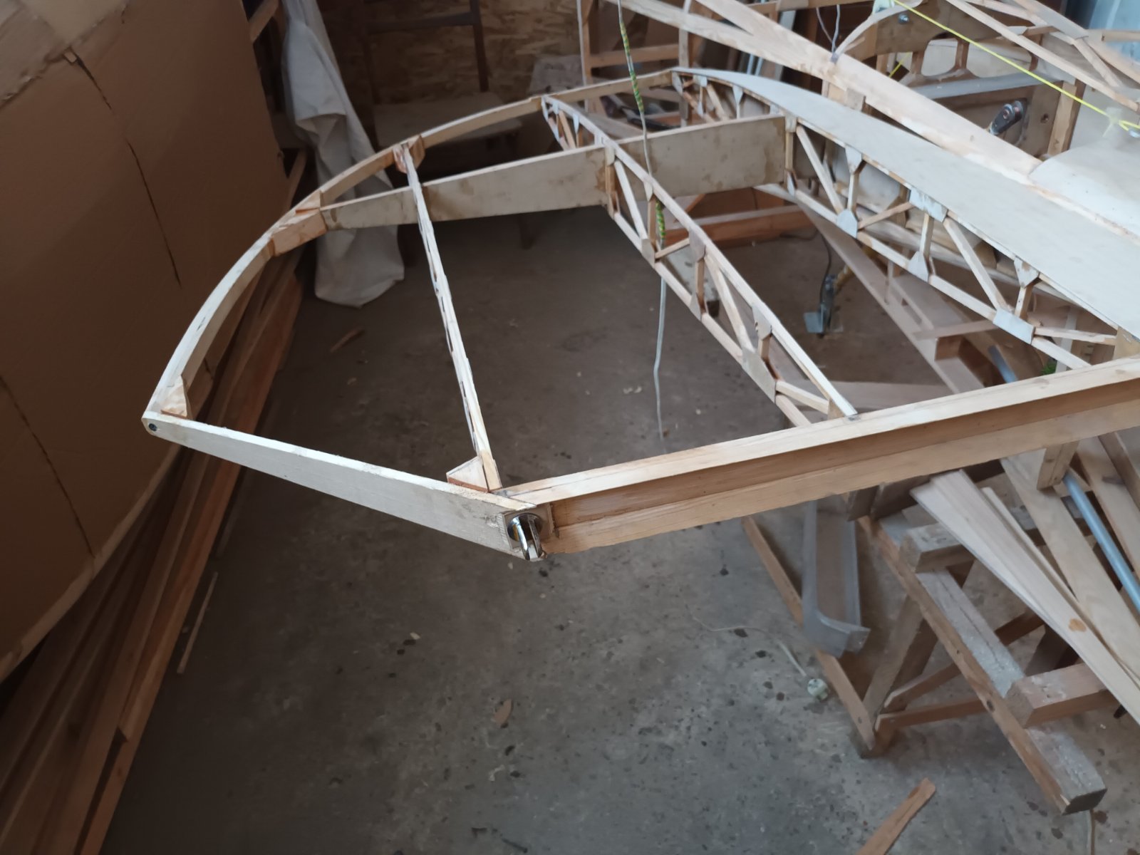

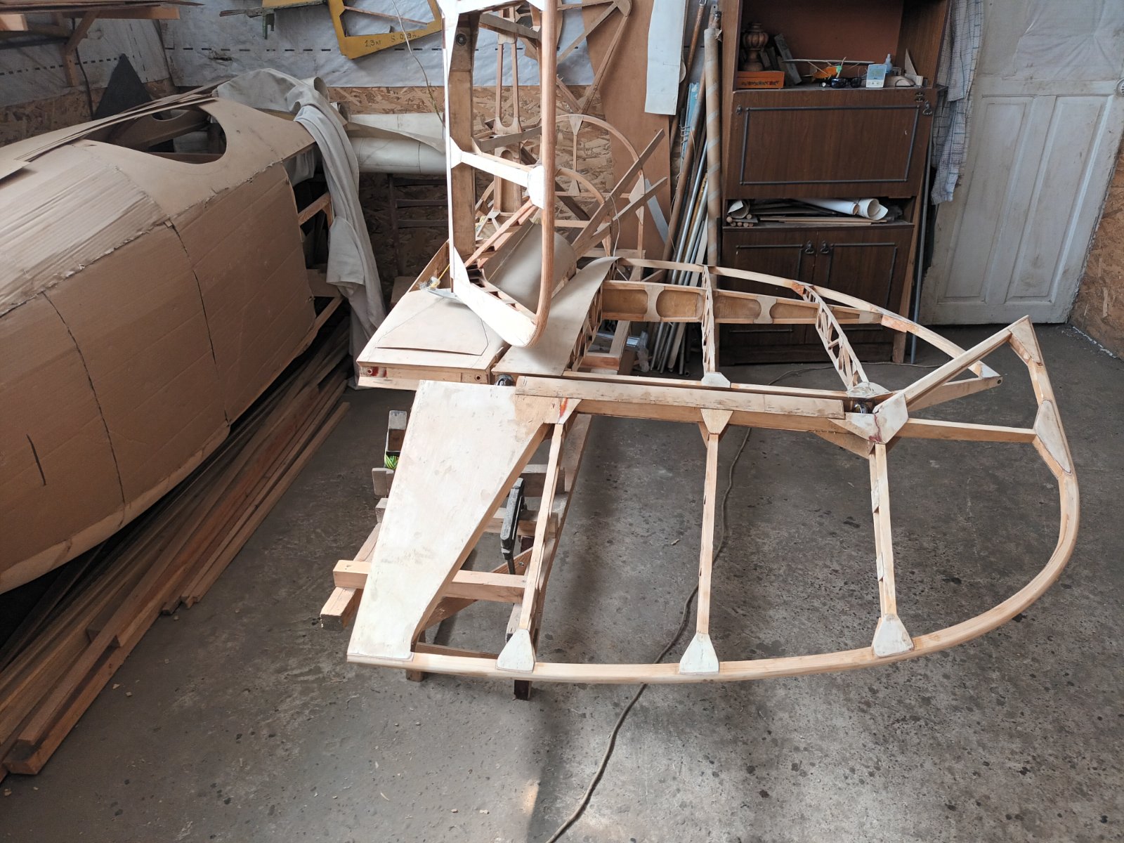

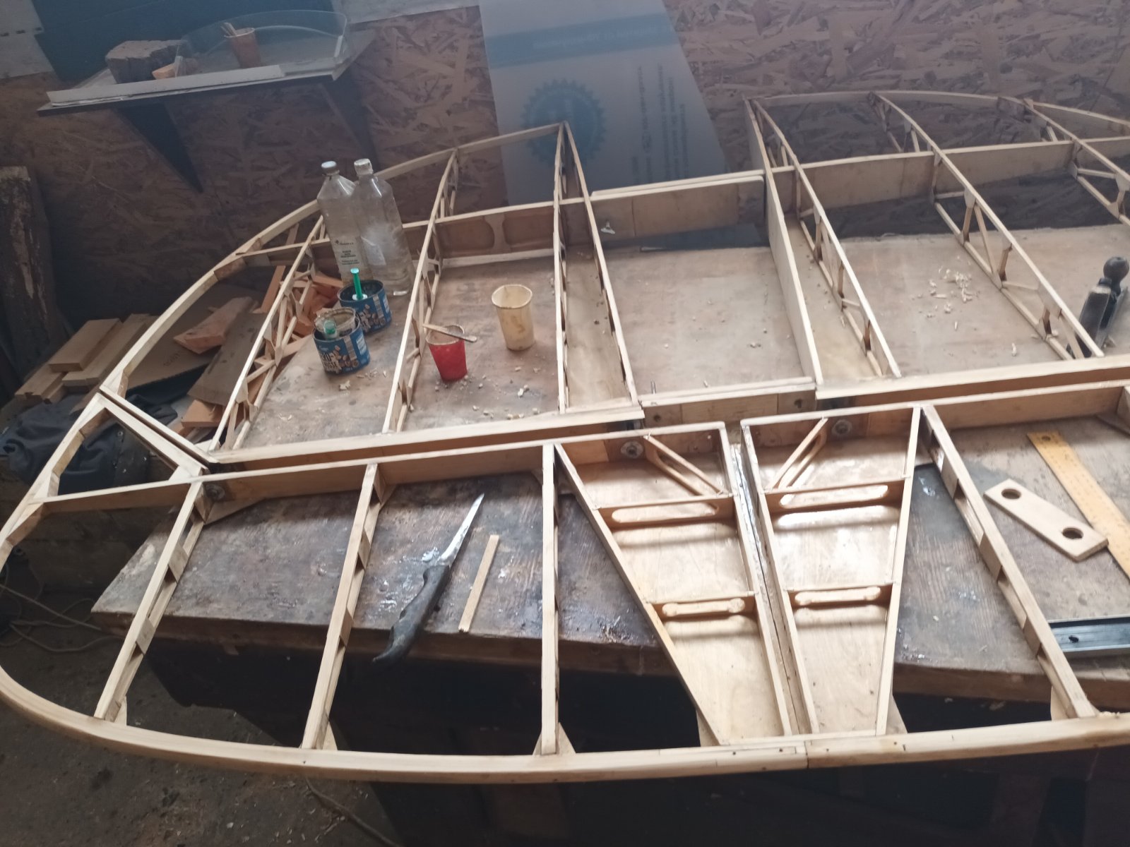

Не пойму, как с работой РВ на кручение?
И где будет крепиться качалка тяги РВ?
Здесь два кабанчика на правую и левую сторону РВ. Они выпирают снизу.
кручение брать будет носок ввиде D образной трубы как на руле поворота.

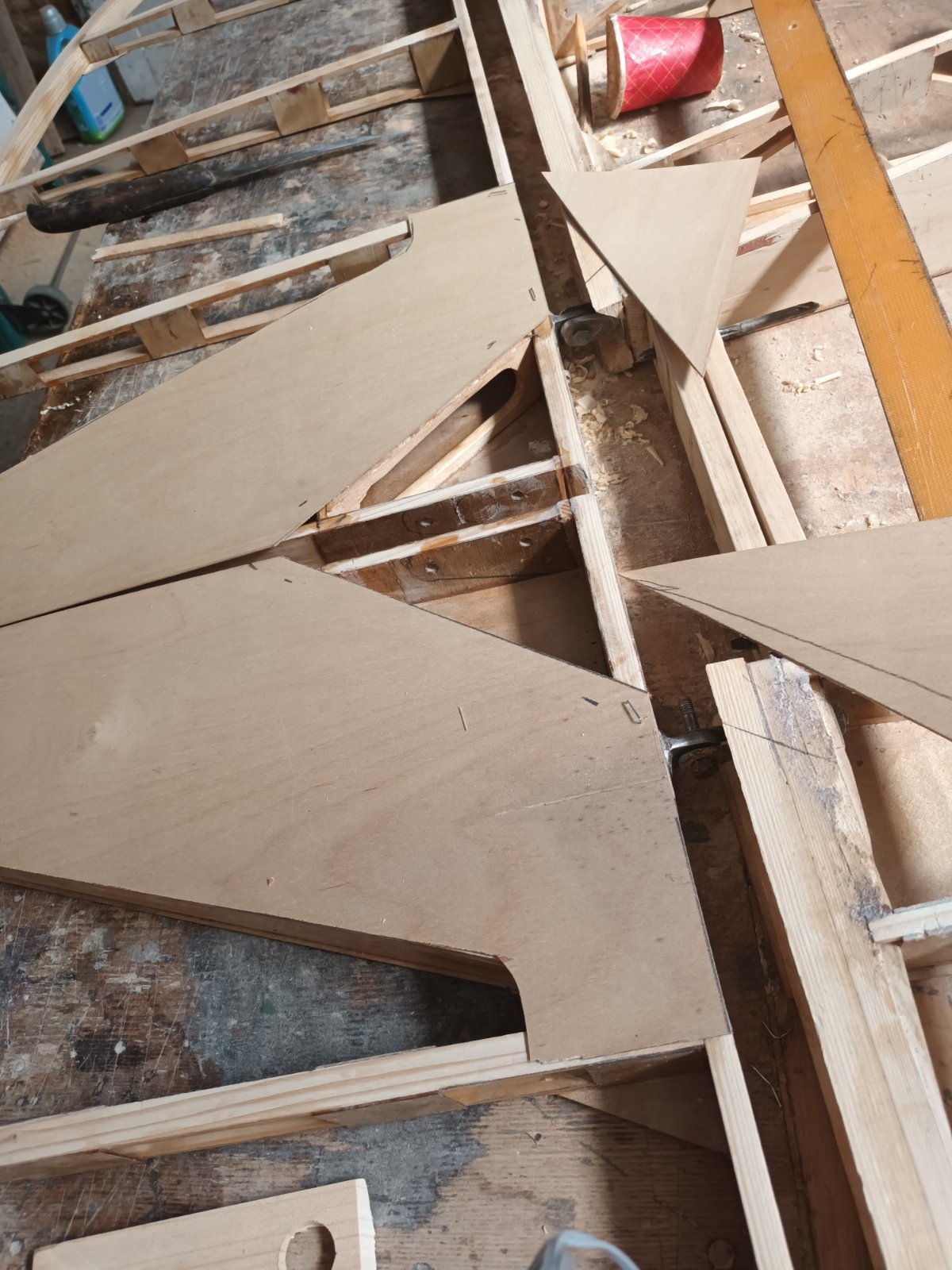

для передачи усилий от кабанчика корневая нервюра и диагональ будет зашита фанерой..
Вот так будет зашиватся. Щель останется в 2... 3мм.

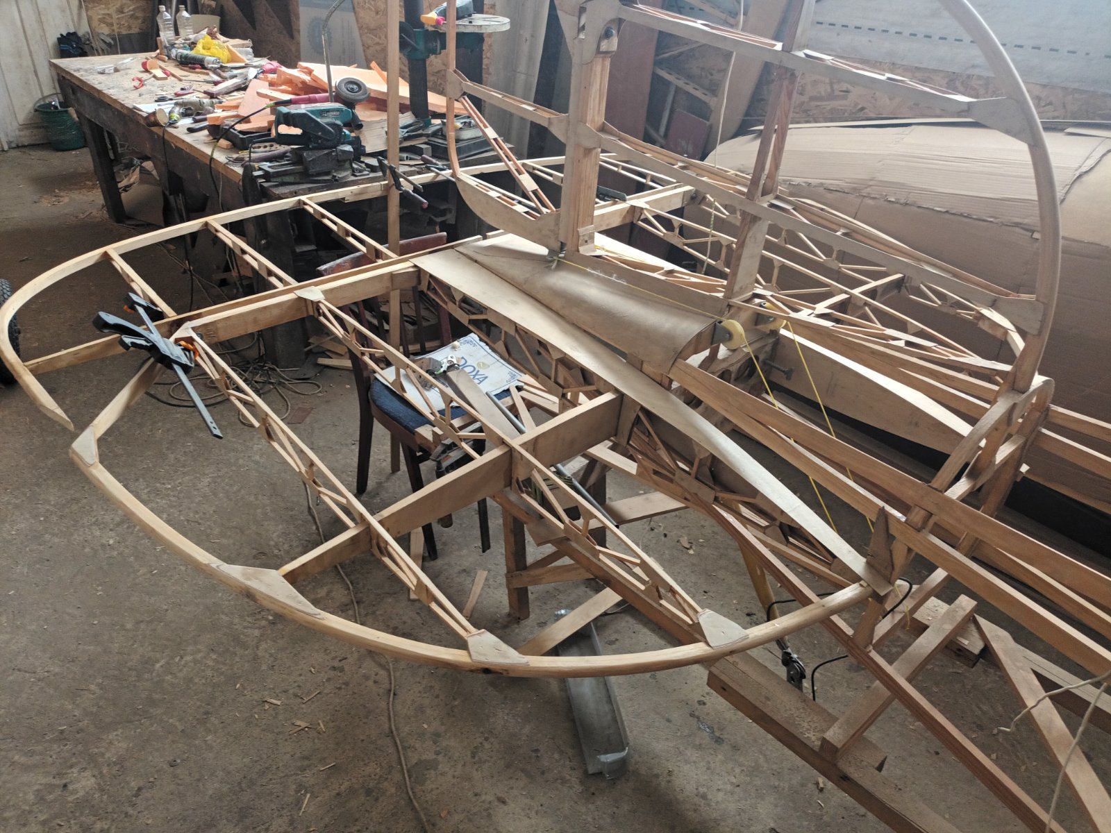

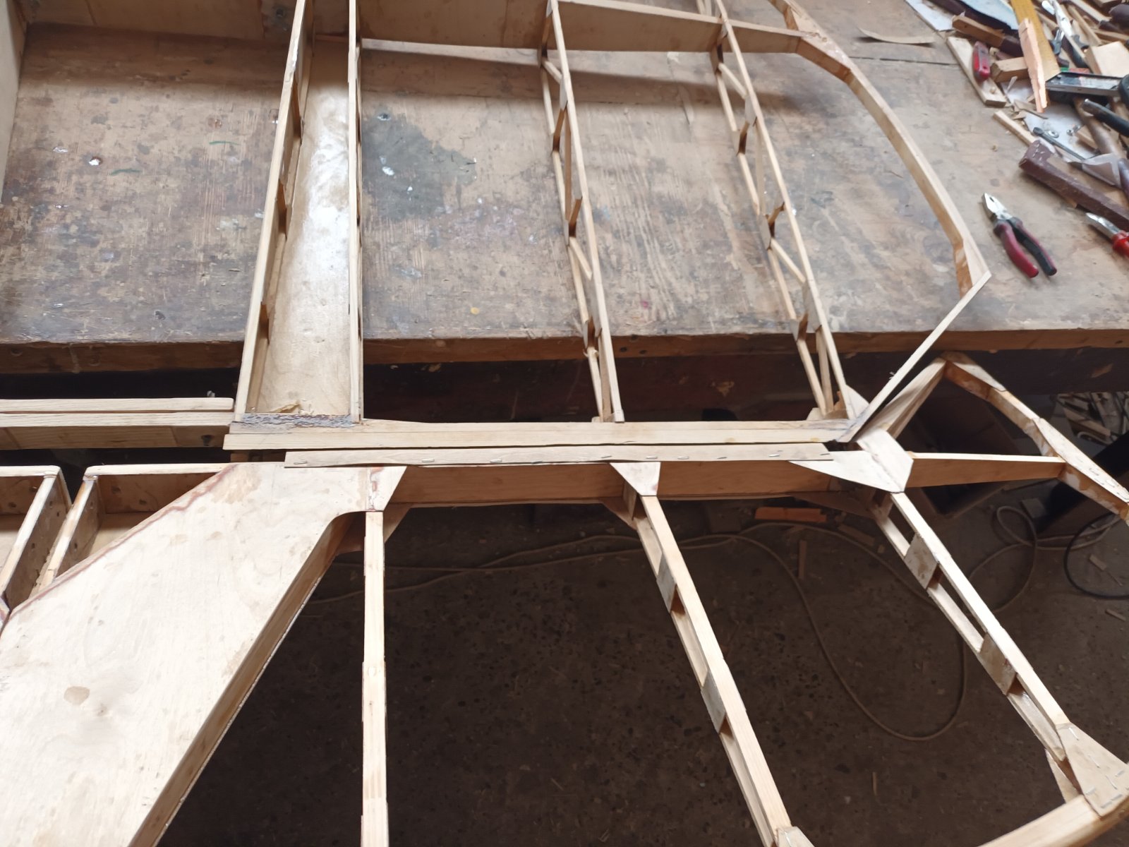

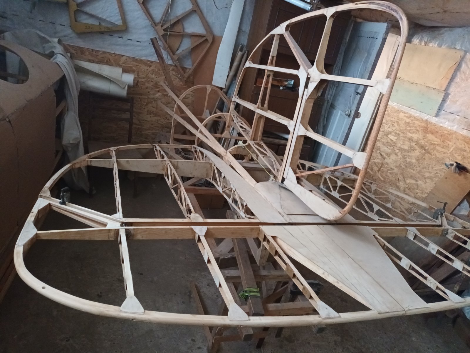

вчера и разобрал с фюзя. Прввда не разрезал РВ, разрежу когда зашью и корни и носок. И есть подозрение что зашивать носок буду на месте)), перевернув хвостовую балку вверх тормашками. Впрочемм..... 🙄🤔
это обратная сторона луны))

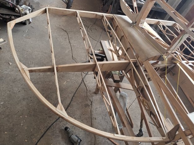

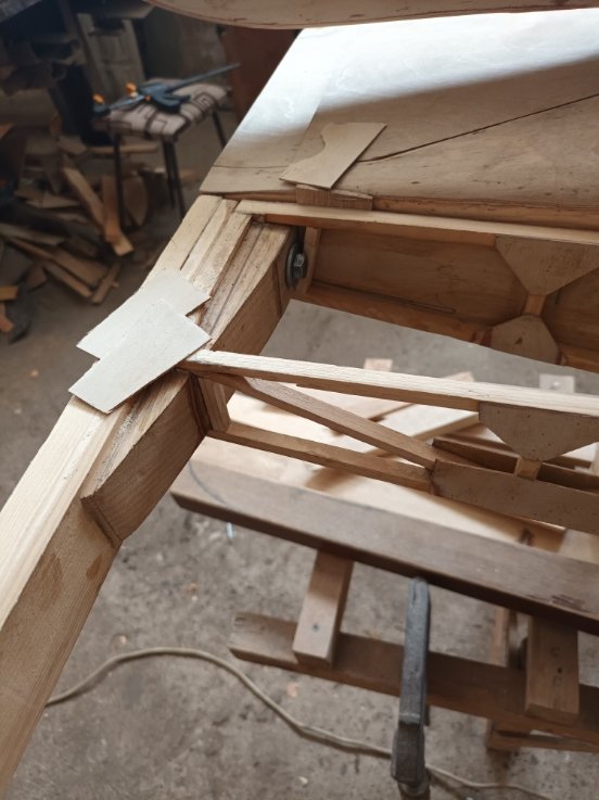

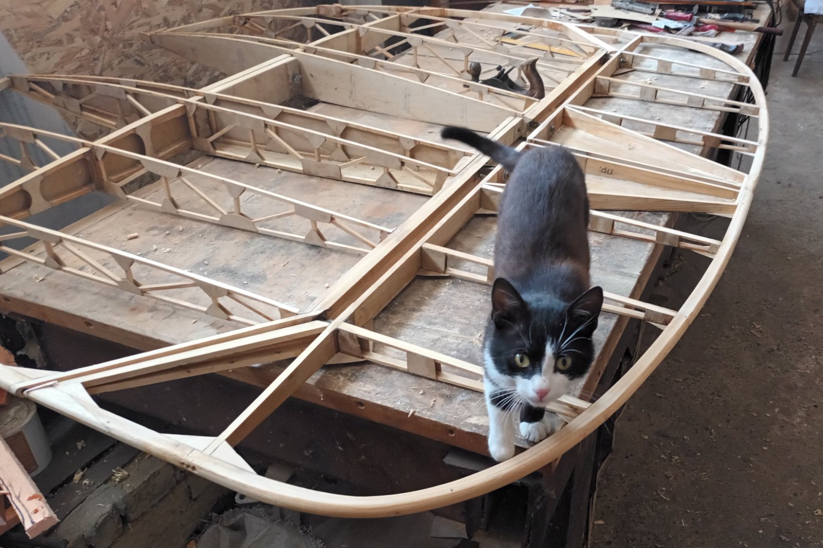

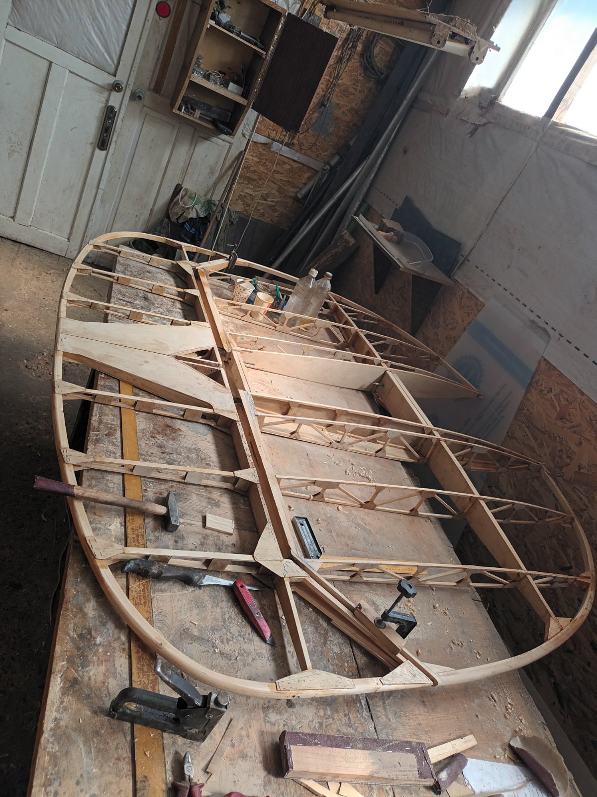

Закосынив и зашил верхнюю часть
переворачиваем. И снимаем все наросты и горы, выводя их в равнины, где нужно штукатурим клеем с пылью от сосны, где то втыкаем в щели брёвна🙄🤪. Доклеиваем бобышки в нужных местах...а кОТКа тут как тут😁

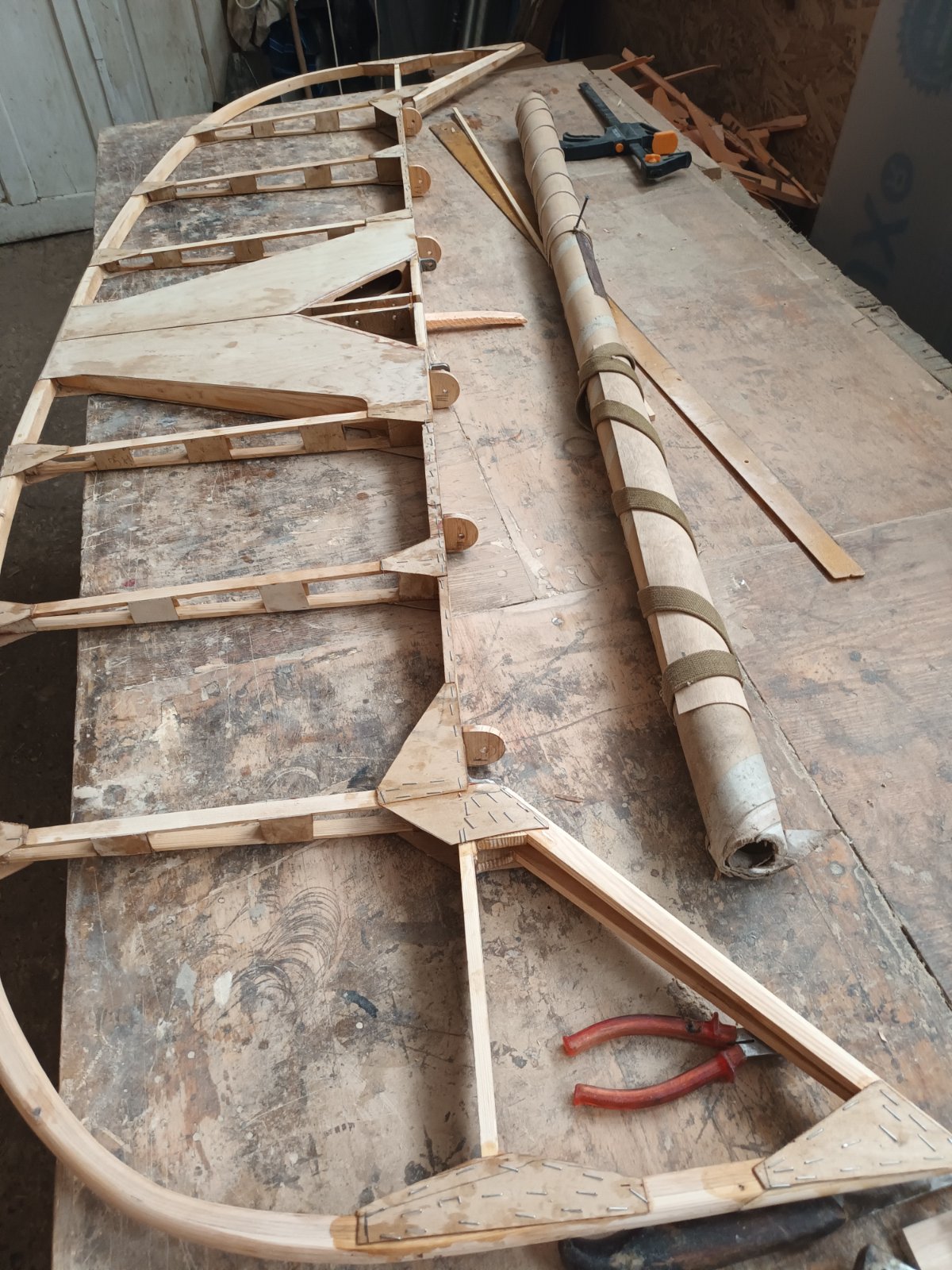

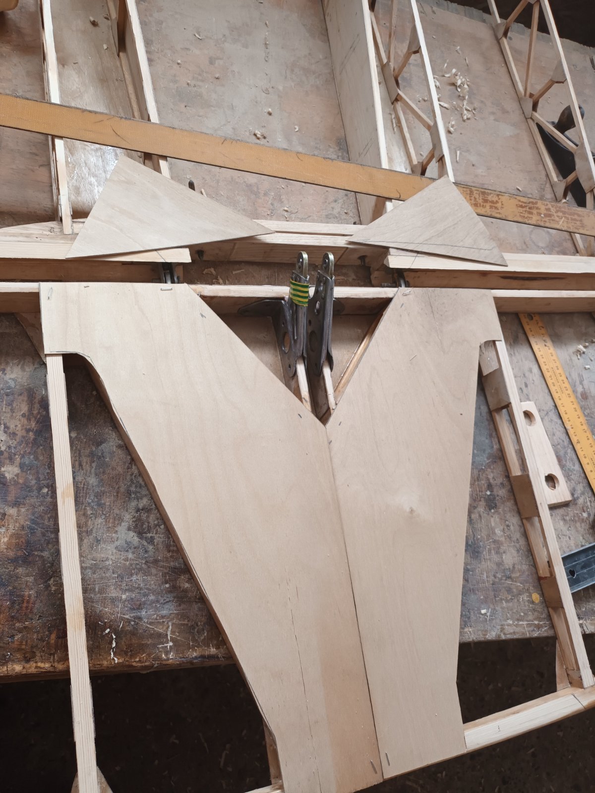

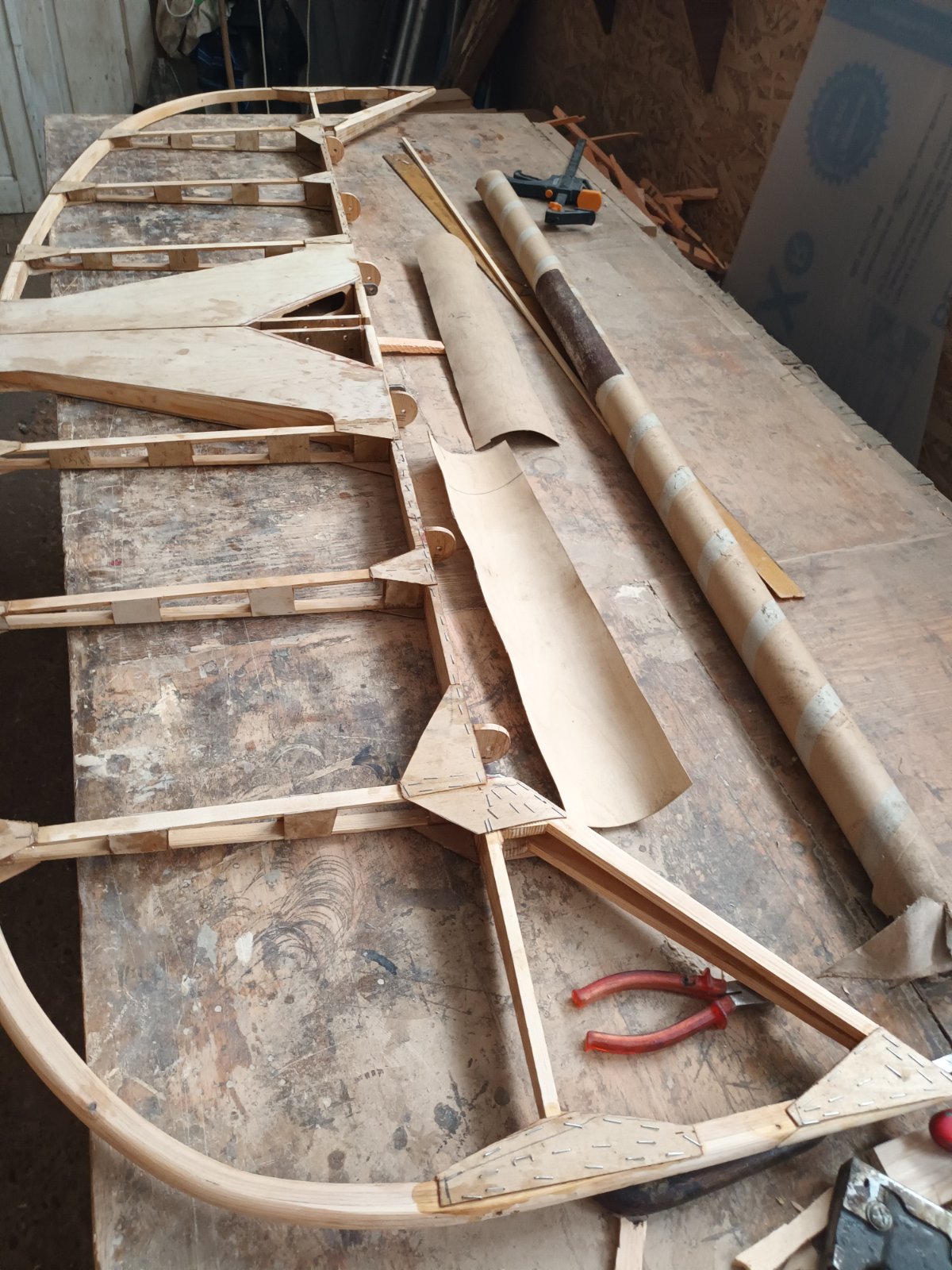

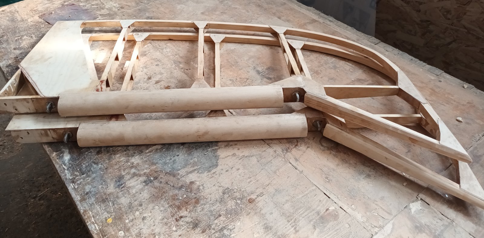

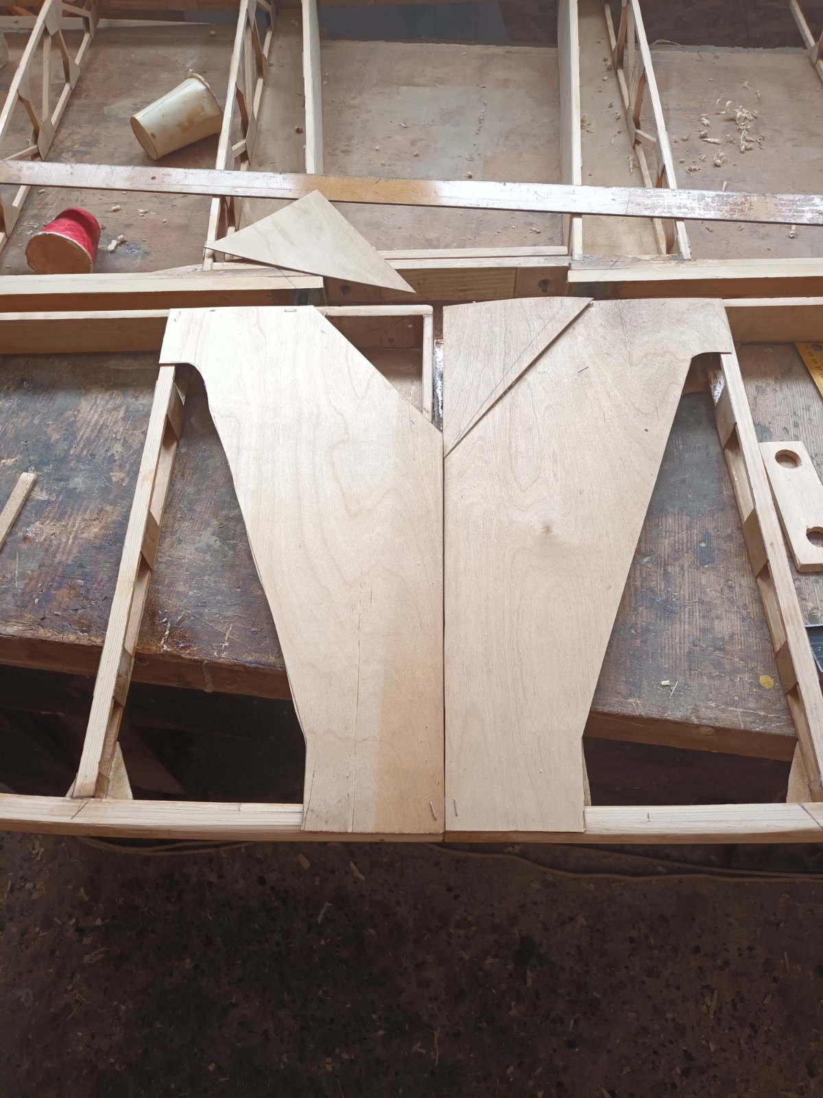

Пока сварной занят, нужно всё приготовить под зашивку носка, а это нужно зашить эти треугольники. Сделал так., чтоб потом можно было вставить кабанчики, свободно орудовать клучами. Заодно уменьшил клетку для 1мм фанеры на такой площади, фанера более ровно лежит не прогибаясь и не играя и при нагрузке чтоб не пошла волнами.
заране вывел в нужных места фанерку на ус, т.к. потом будет сложновато шлифовать на ус, и приклеил фанерку на место.
    255 КБ · Просмотры: 145

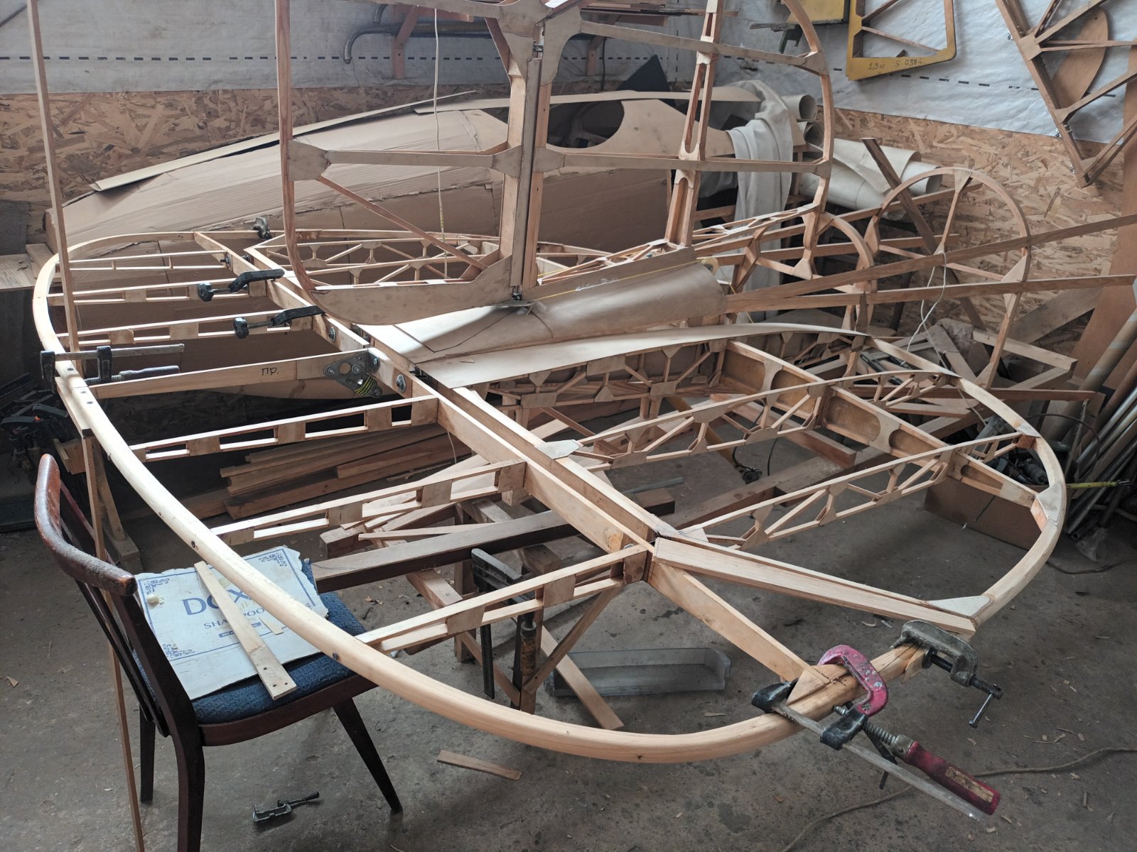

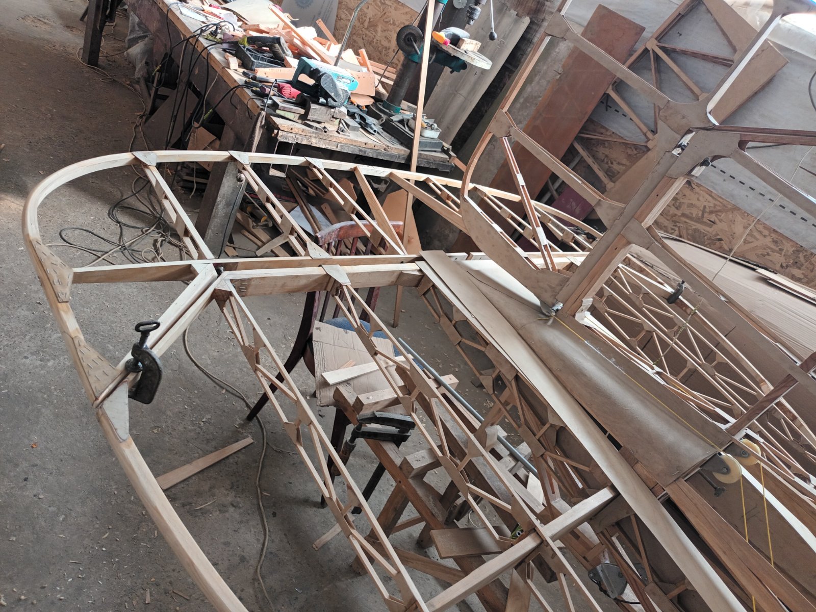

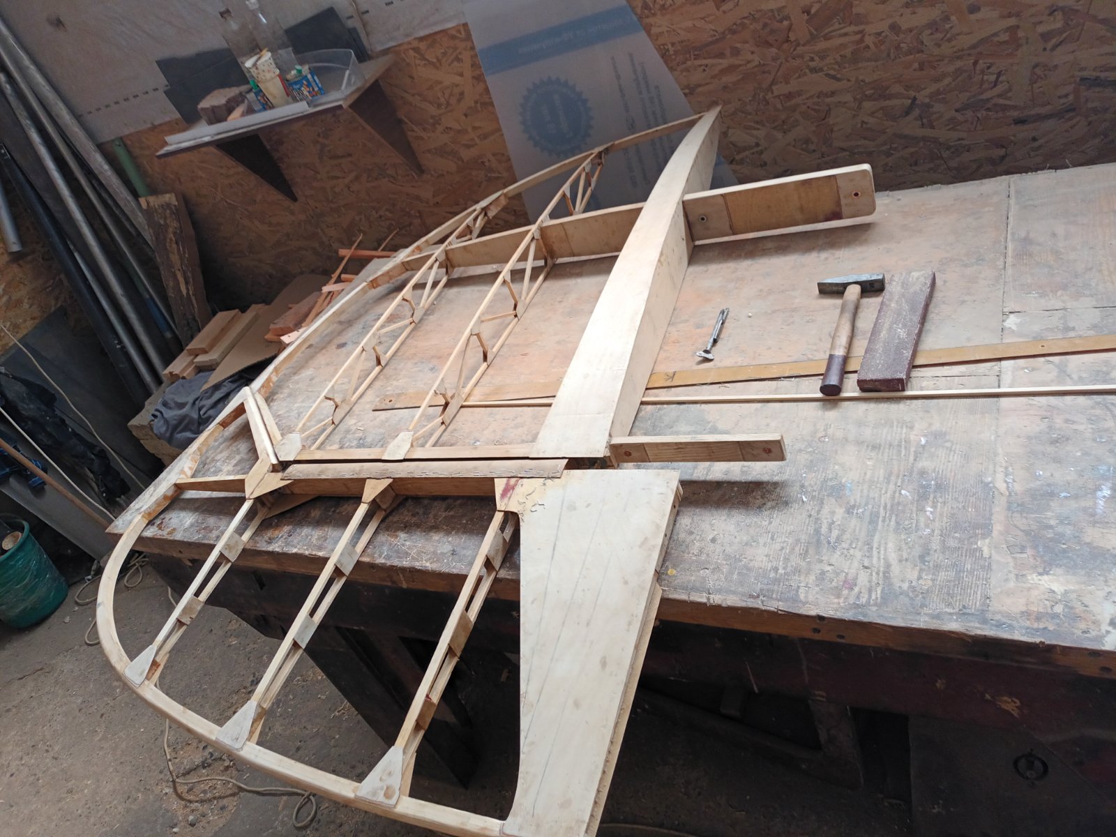

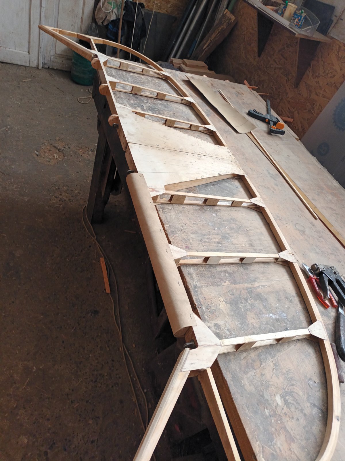

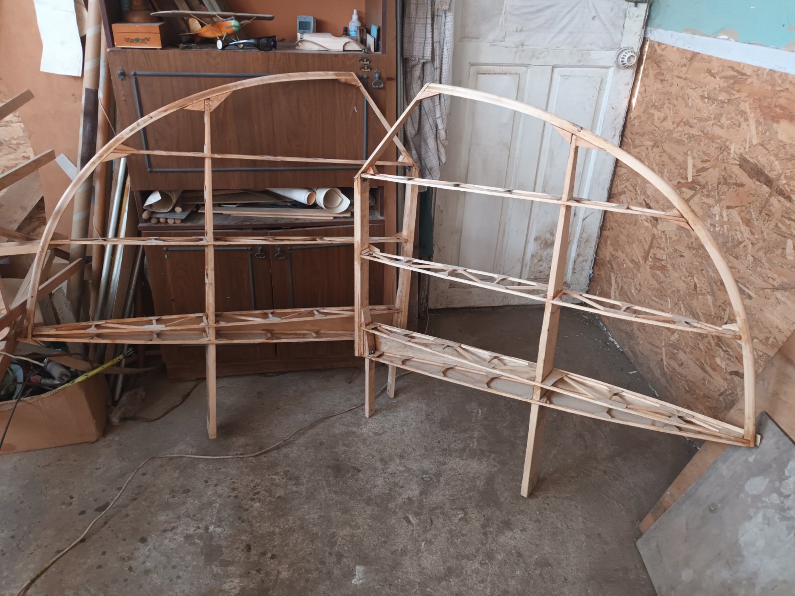

Обработал другую сторону РВ, приклеил косынки...
сделал и вклеил полунервюрки для носка
пока сохнет, вырезал фанерки на носок, попшикал водичкой и примотал к картоной трубе, это было вечером, и оставил сохнуть до утра.
наутро, подшлифовал, подготовил все поверхности под носок, кардинально не снимая везде скобы, сниму после приклейки носка... Но сначало нужно попробовать, потренироватся на кошках)

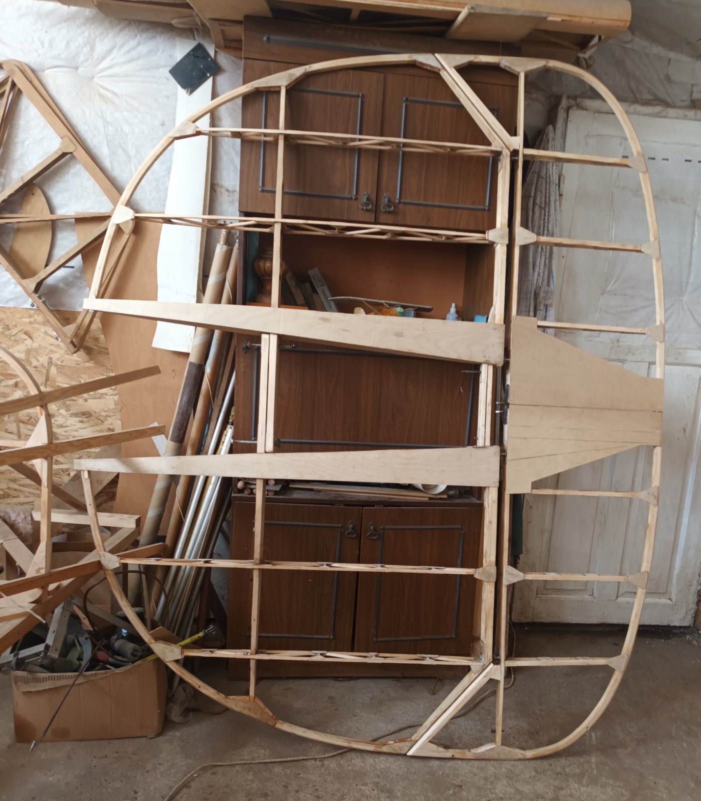

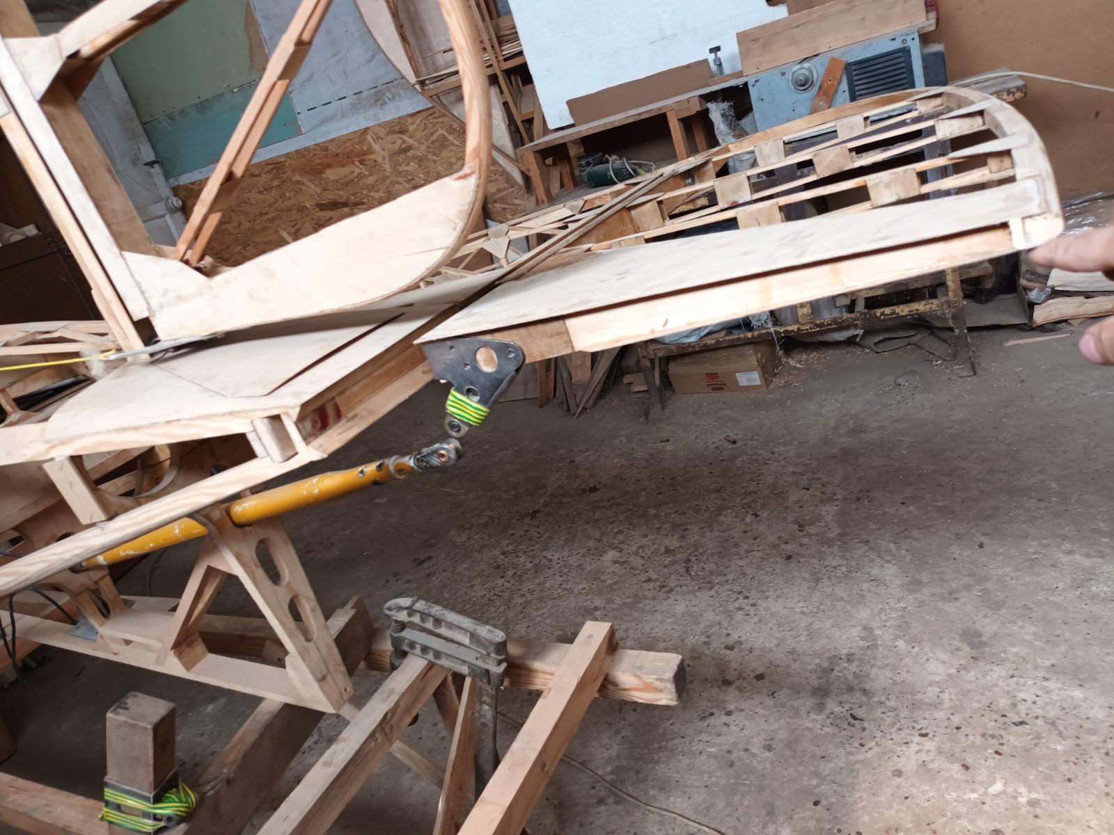

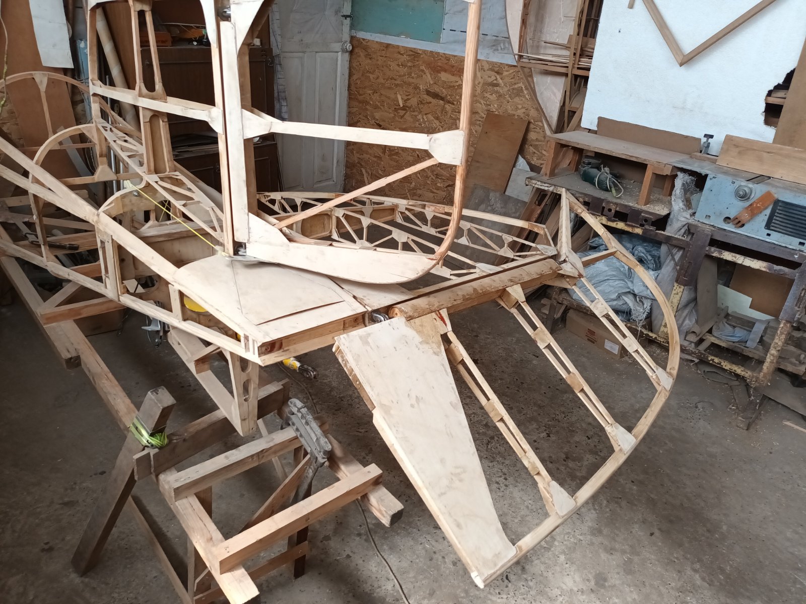

и чтот подумалось, а давай проверю. Повесив на стаб пошевелил РВ и...задиры на небольших угла.
Похвалив себя погладил🤣😁всё разобрал и подогнал радиуса прям по месту)..и склеил.
Повыдёргивал везде скобы пока сохнет, что можно шлифанул и... И разрезал наконец заднюю кромку, как давно ждал этой минуты🤣🤣😁🙃

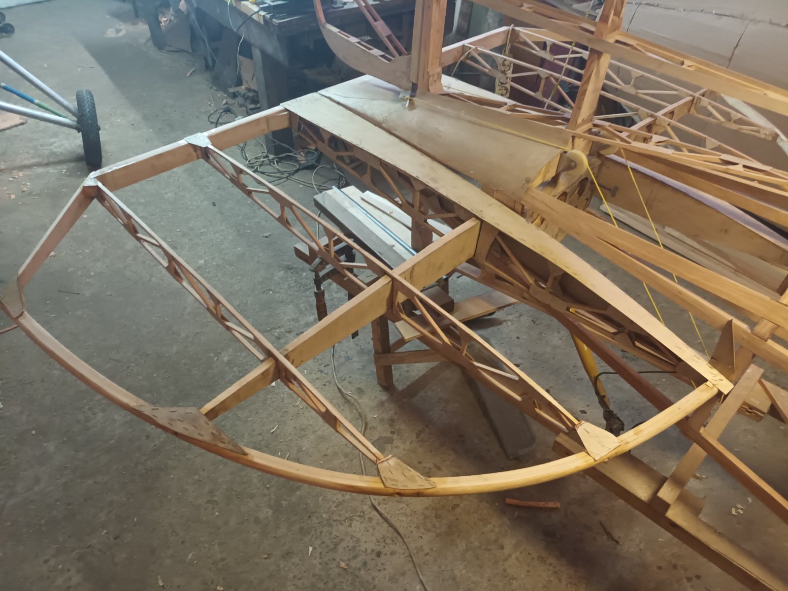

и разобрал стаб в рабочее состояние
и канэшна жы попробовал повесить на своё место, даже не сразу удалось вставить, с непривычки, а оно всё просто🤣🤪😝🤭
и повесил кабанчик для посмотреть))
ну а дальше нудняк, обработать низ стаба, вклеить косыночки, полосочки, кромочки и немного на РВ тоже, мелочь сделать, также носочки в районе кабанчиков, но это потом), по ходу поэмы, об Икаре порхающем в стенах гарАжа 😁🤪

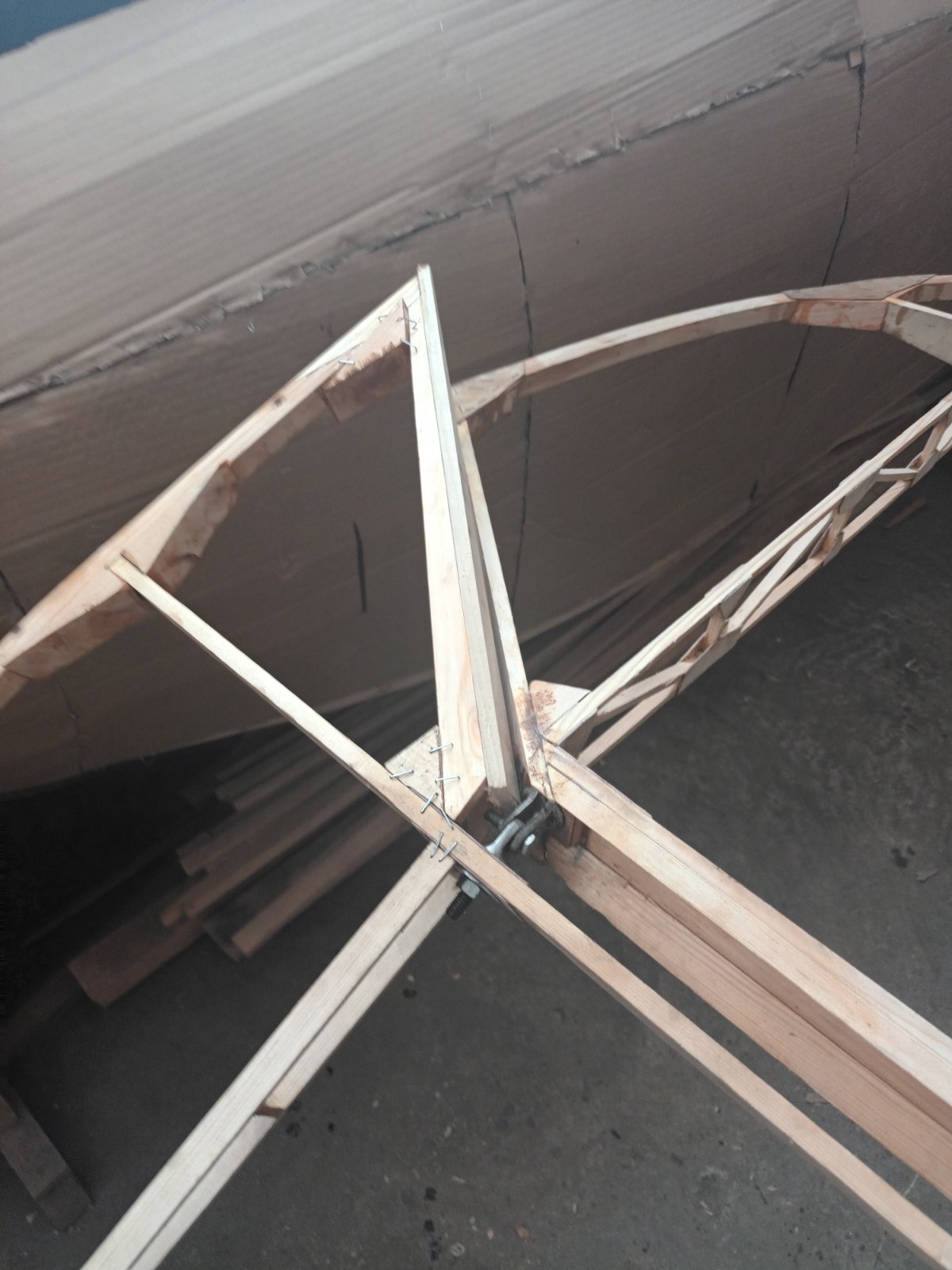

Сколько все это весит? Перевеса не будет от оригинала?
От какого оригинала?)не путайте Пчёлку от взрослого двухместника). На всё ГО с РВ и РП я брал 10кг. Пока 9кг..плюс тряпки... + - влезаю. Стаб имеет 2,08м×1,7м. S~2,8м2.думаю что 2,8... 3кг/м2 веса свободнонесущего ГО это нормаььно.

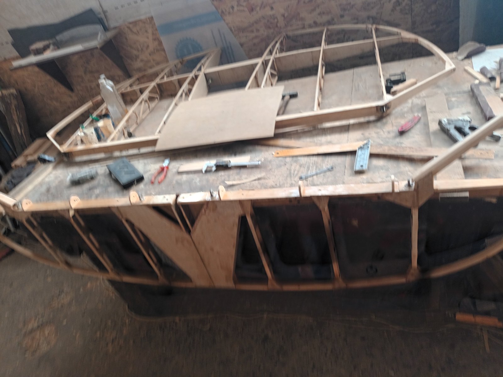

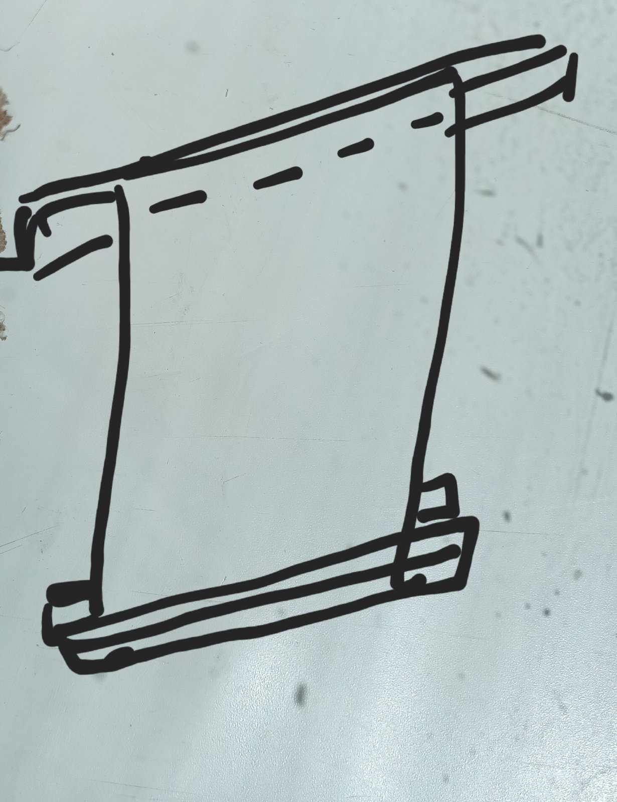

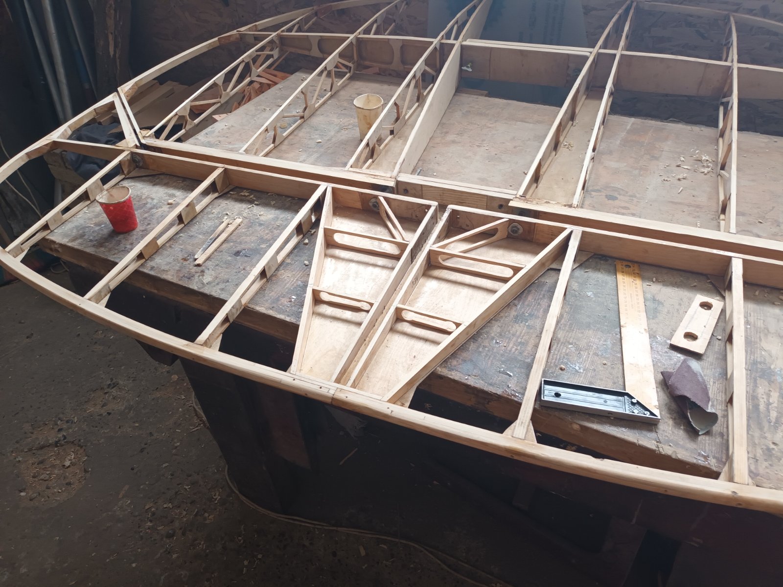

Вопрос. Комуто приходилось ровнять 1мм фанеру, стандартный лист, 1,52×1,52? Два листа были скручены трубой, но не круглой, а овальной. И довольно долго пролежала на боку, и до меня и у меня. Знаю что должна лежать горизонтально на ровном полу или стелаже или пачках фанеры, но ничего этого нет. Вот и озадачился... Пока мысль такая. Повесить её вертикально. Повесить на скобах к рейке и за нижниюю кромку закрепить две рейки чтоб висела строго вертикально. И попщикать водичкой. Не покоробит? Вытянется? Выпрямятся листы? Что думаете? Типа так
... И попщикать водичкой. Не покоробит? Вытянется? Выпрямятся листы? Что думаете?
Финская фанера 1мм у меня кисла ночь в импровизированной ванне, не покоробило, не расслоилась, R10 сформировался замечательно, как поведут себя другие марки не известно.
    114,6 КБ · Просмотры: 185
Вопрос про гнут у меня не было
вопрос немного о другом был. О--- выпрямить лист.
Почему вопрос был про выпрямить? У меня есть на борту фюза пару прямых участков.. И пару радиусов гаргрота. И листы что были трубой не круглой формы плохо принимают плоскость и нужные мне радиуса. Как то не брал в голову... И вот вопрос встал в полный рост, надеюсь летом общить хвостовую часть фюза. Подгоняю кронштейн качалки РВ, ход качалки и наметил себе зашивку нижнего киля под костыль.
Вопрос про гнут у меня не былоПосмотреть вложение 578729
Шось тут не сработало...
Я к тому что воды можно не бояться. Я бы подвесил как нарисовано, только ещё бы обмотал простынью и периодически смачивал. Есть ещё вариант на ровной поверхности смачивать и погонять утюгом.
