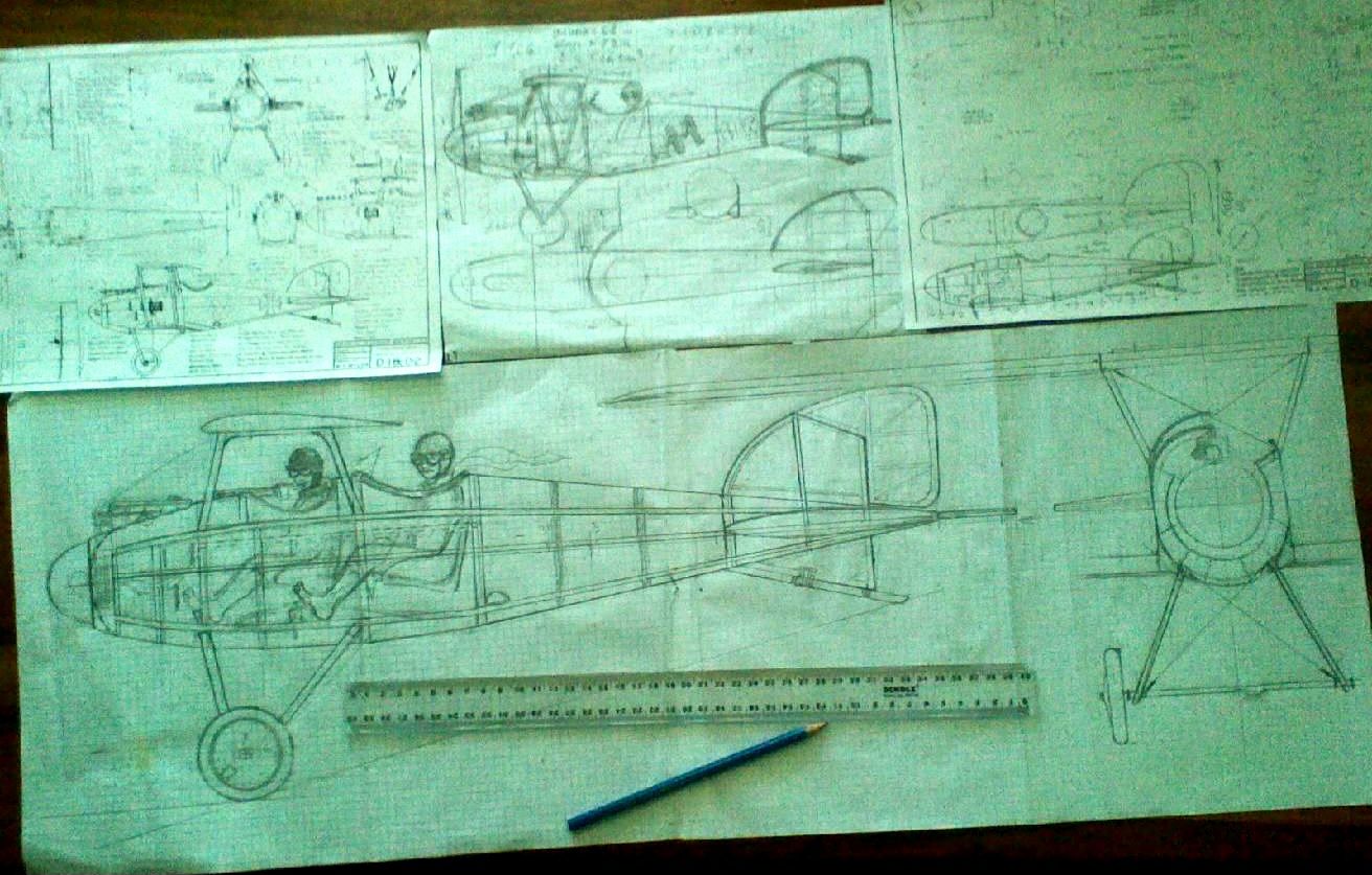

Аэроплан по мотивам Альбатрос Д3 от MFS

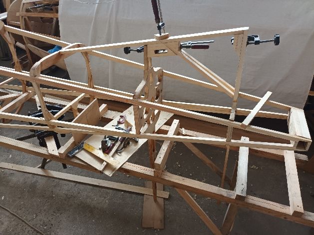

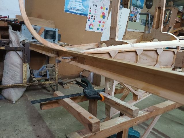

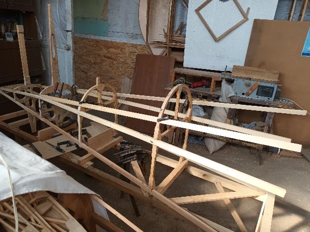

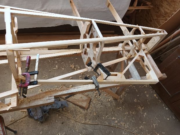

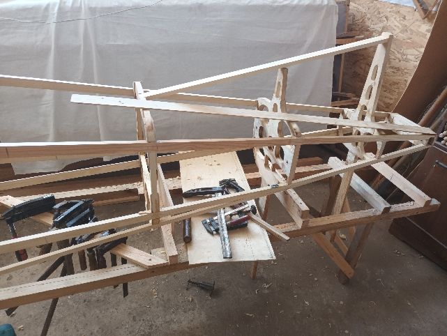

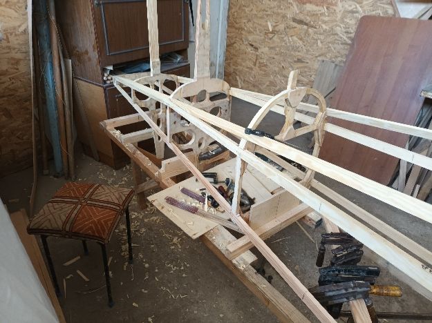

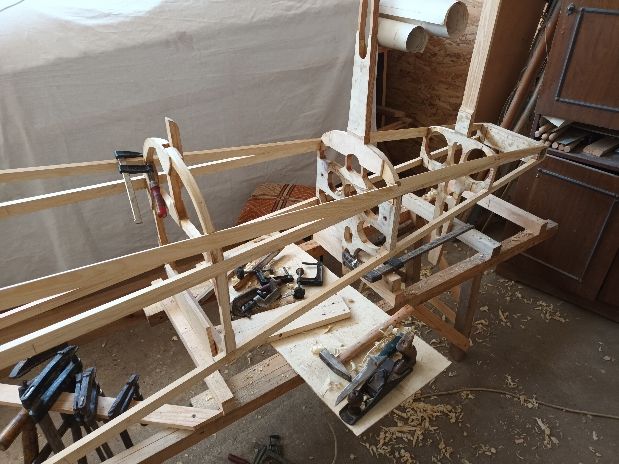

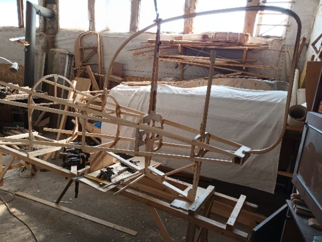

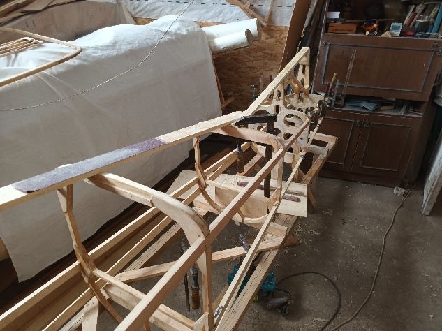

Далее подогнал вспомогательный лонжерон фюза который идёт продолжением с передней части фюза. И набивается штапики на крайних двух пролётах, так как там сложный переход с угла на радиус для зашивкой фанеры.
и обработалрубаночком и подшлифовал

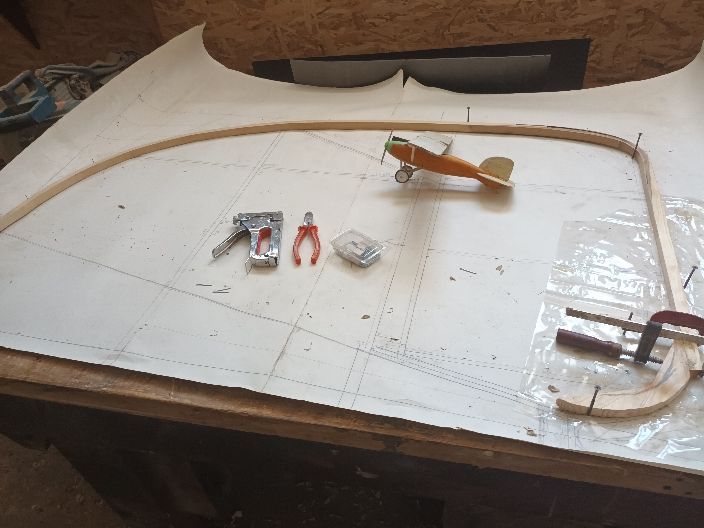

Подготовил почти до конца кромку РП надеясь собрать ВО,

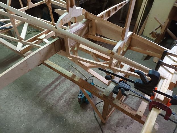

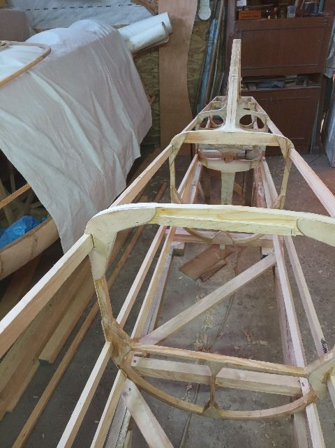

и пока там сохнет, решил занятся нижним килём и переворачиваем фюз.
пилим режем смотрим и малкуем. Делаем бобышки под резинку аморта,под костыль, раскосы
клеим
Приклеив штапики и бобышки, думал займусь я верхним килём....
утёстановив кромку, понял что ещё рано его делать, пару вопросов хотел устаканить и продолжил нижний добивать)
Доклеиваю бобышки
отмолковал штапики и шпангоуты нашлись косяки, которые заполнились планочками и щепками на клею конечно)) 🤪
выводим радиуса и плоскости...

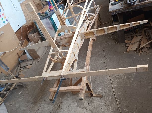

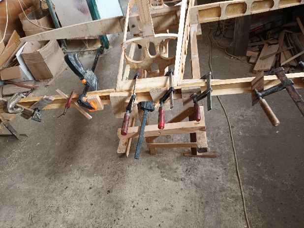

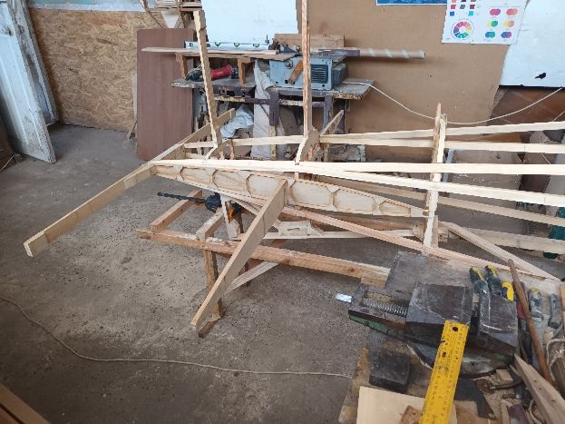

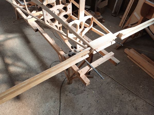

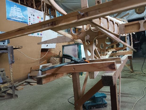

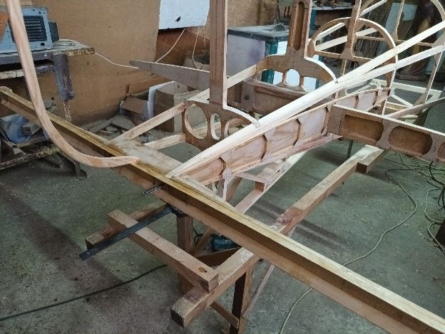

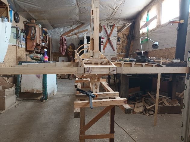

И тут пришла наглая мысль, а не стоит ли нам проверить с лонжеронами стаба и киля с фюзем на кривость рук, ннну этаа, сами понимаете, я даже топор приготовил если чё...
Перетащил свой легендарный стапель, ибо на разгон... топора..😵... места мало. Воткнул первый пенал с лонжеронами, и задние лонжероны на свои места.... иии.... Я сватил топор!
Схватив топор, я вежливо уложил его на место.. Подумал, не стоит столько щепок переводить в печку😆

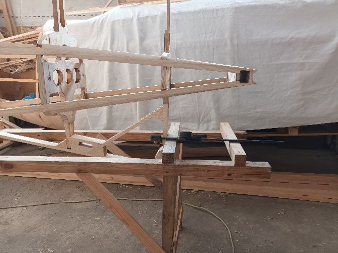

Короче везде по три милиметра отклонения, поразительная точность🤪🤣.. Паралельность иежду лонжеронами стаба 3 мм, исправляется водичкой пшыкая на лонжероны фюза на двух крайних пролётах и грузиком на конце заднего лонжерона. Пару раз попшыкал и в жару всё стало как родная.
3 мм между концами при виде сверху, вообще не беру во внимание.
И 3 мм по углу атаки смотрит вниз, также решается, опусканием хвоста при общей сборке. Вот пожалуй и ффсё.

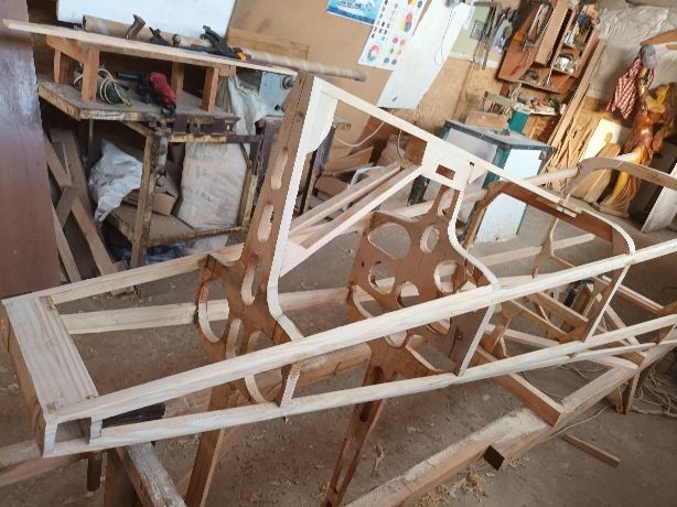

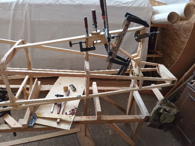

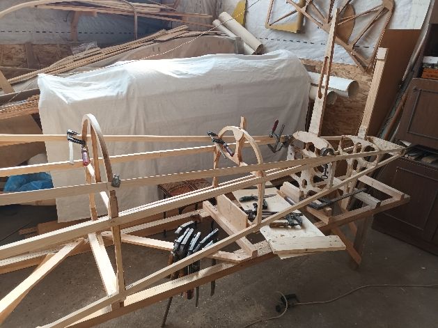

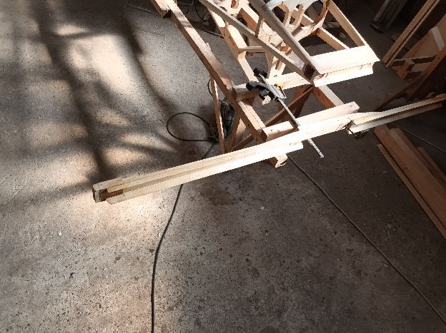

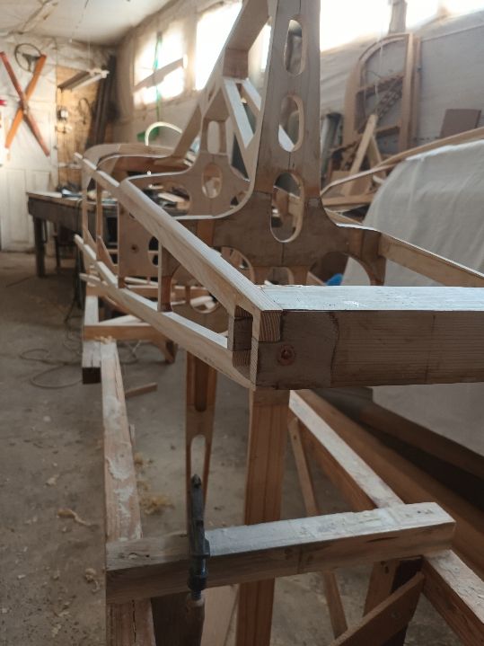

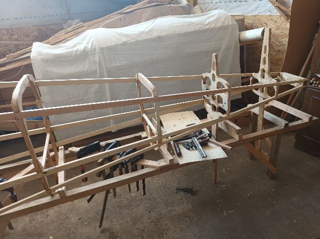

Сделал штапики на задний лонжерон и приклеил их зацело с фюзом, чтоб сразу было на одной линии, потом прорежу и сниму лонжероны стаба.
пока сохнет, подготовил распорные бобышки под передний пенал, но не клею. Сначало нужно установить гайки на пенал,потом будет неудобно делать их.
нну и снял струбцинки с заднего лонжерона
после шлифовки, наверно)) ,будет нормально...😜😏

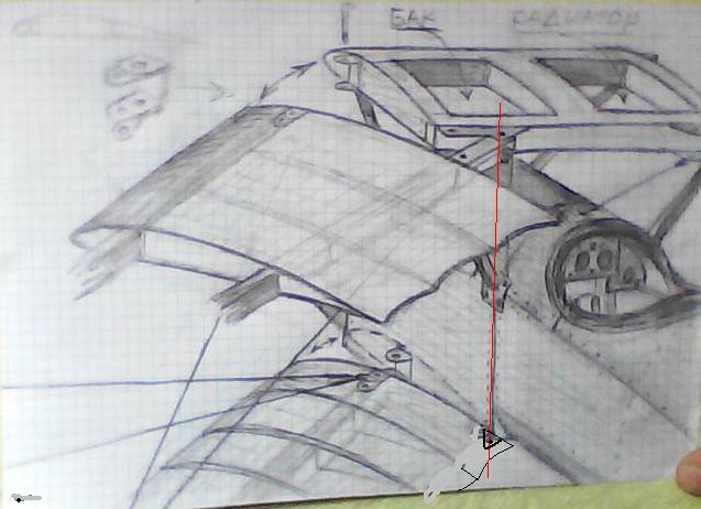

Как то давно, я открывал ветку,, Кто то строит Альбатрос Д3?,, ещё в 13-ом году, даже не верится. И там я прикидывал сборку полуторапланного крыла. И натеж, стало актуально и как полутораплан и как его сборка
Девять лет пролетело и вот только щяс созрел с постройкой, то одно то другое....

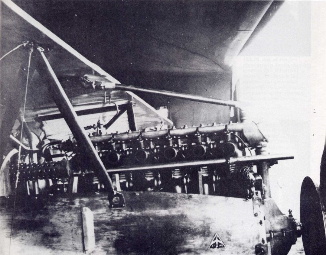

Хотя бы два РМЗ-640/500/550 друг за другом и цилиндрами вверх, смотрелись бы очень похожими на оригинал.
Два ременных редуктора на общий ведомый вал, который ниже двигателей. Вал может быть полый, ну так, на всякий случай 😁
По массе и мощности в самый раз.
...под 120кг весу мотора можно. Это типа сузуку г13...
G13 и прочие ~1,3 литровые автомоторы большеваты и тяжеловаты 🙂 а так же требуют редуктора.
А в безредукторном варианте, например, на пропеллер диаметром 1,3...1,5 метров, дают мощность меньше чем любой 660 кубовый турбово-интеркулерный кейкаровский мотор. Это примерно 45...50 л.с. при 2800...3200 об/мин. Причём в сборе они компактнее и легче.
Например, мне очень нравится 4-цилиндровый Subaru EN07X. Приколхозить только упорный подшипник.
Жалко этот мотор закончили выпускать в 2010 году. Зато распредвал в головке цилиндров. Всё как на Альбатросе 😁
