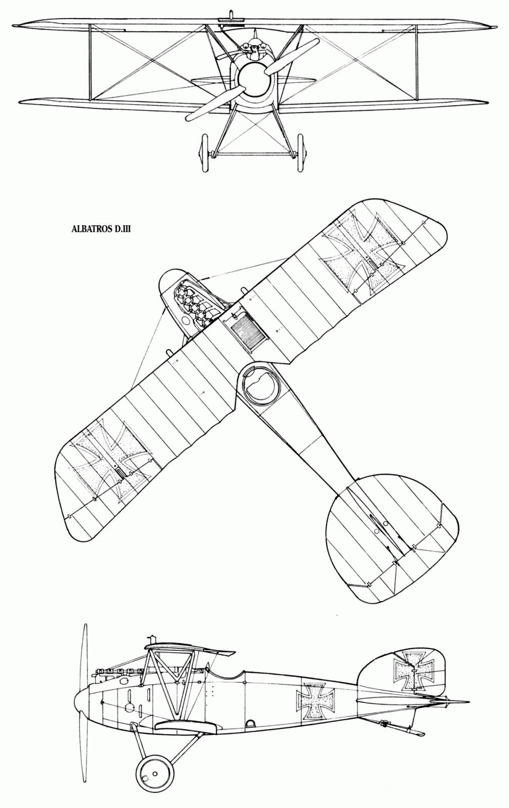

Аэроплан по мотивам Альбатрос Д3 от MFS

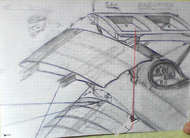

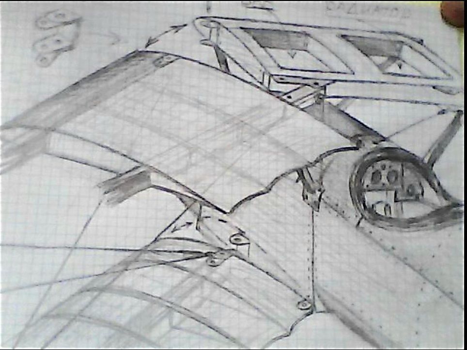

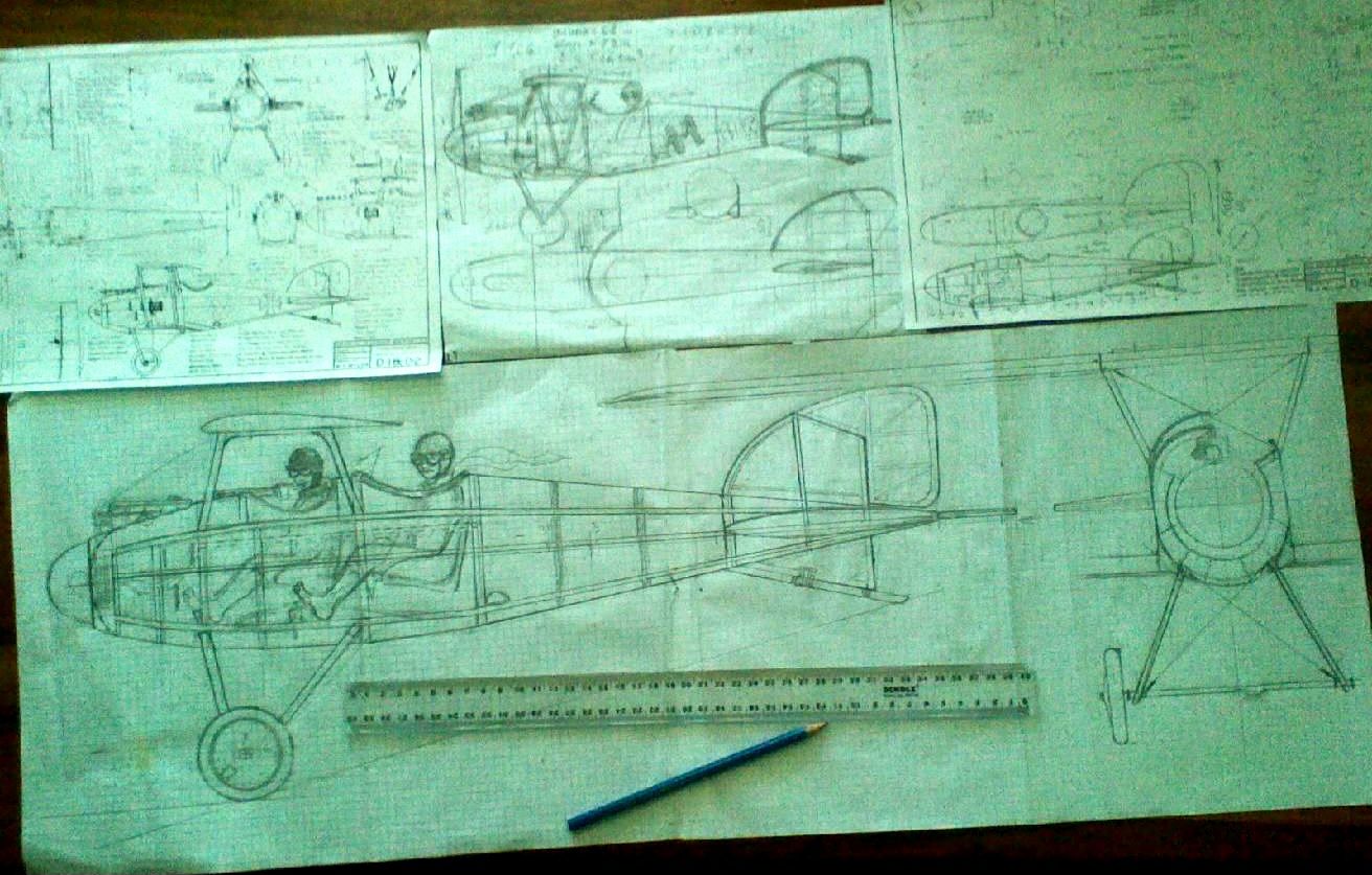

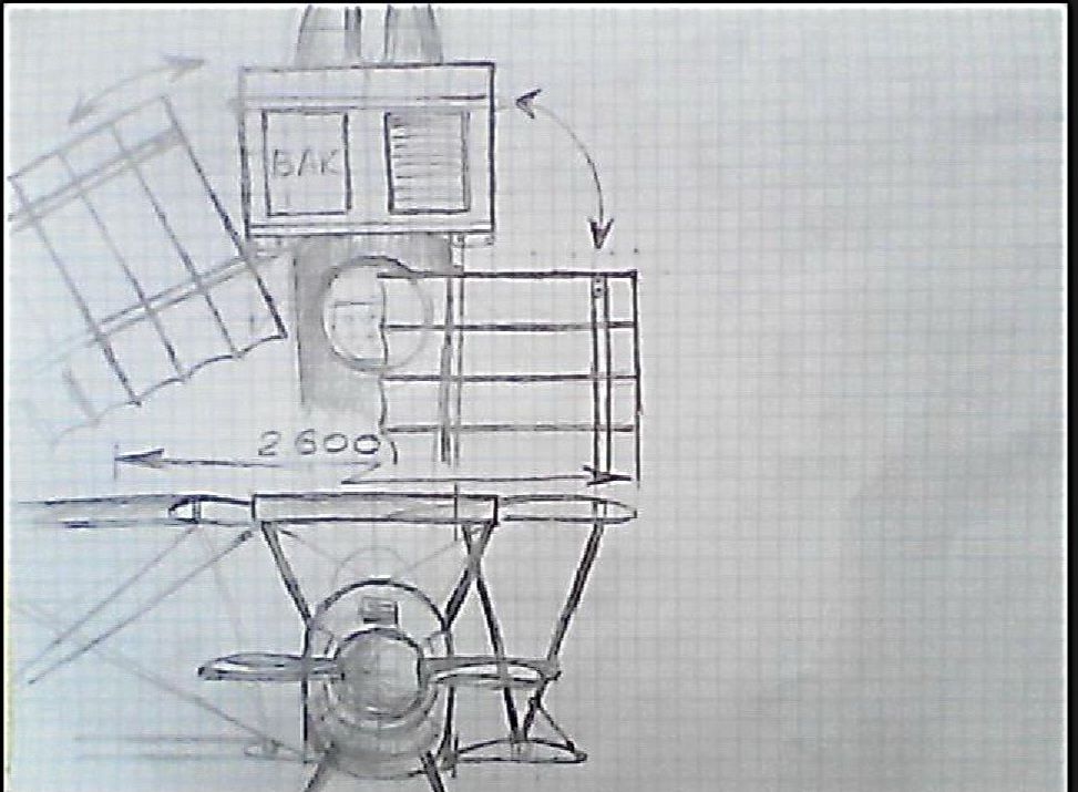

Как то давно, я открывал ветку,, Кто то строит Альбатрос Д3?,, ещё в 13-ом году, даже не верится. И там я прикидывал сборку полуторапланного крыла. И натеж, стало актуально и как полутораплан и как его сборкаПосмотреть вложение 558182Посмотреть вложение 558181Посмотреть вложение 558180Посмотреть вложение 558183Девять лет пролетело и вот только щяс созрел с постройкой, то одно то другое....

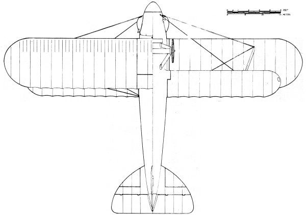

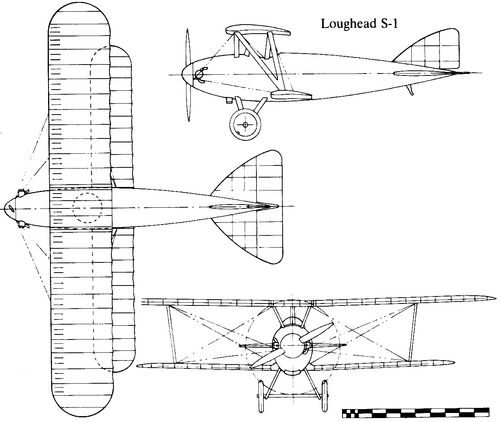

Как то позже мне подогнал товарищь такую схему сборки полуторопланной коробки. Аппарат явно навеян от Альбатрос). Это первый Локхид. Интересно как сделаны детали и вращения в тросах и консолях... Интересный момент, это безэлеронный полутораплан, с нижними отклоняемыми консолями по крену, типа как у Мистраль и Альтухова))

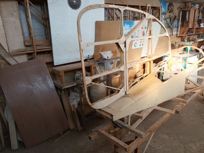

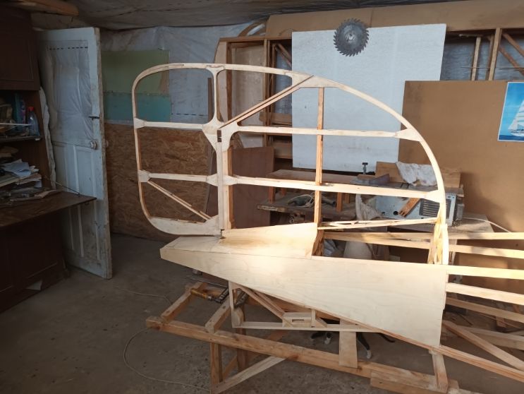

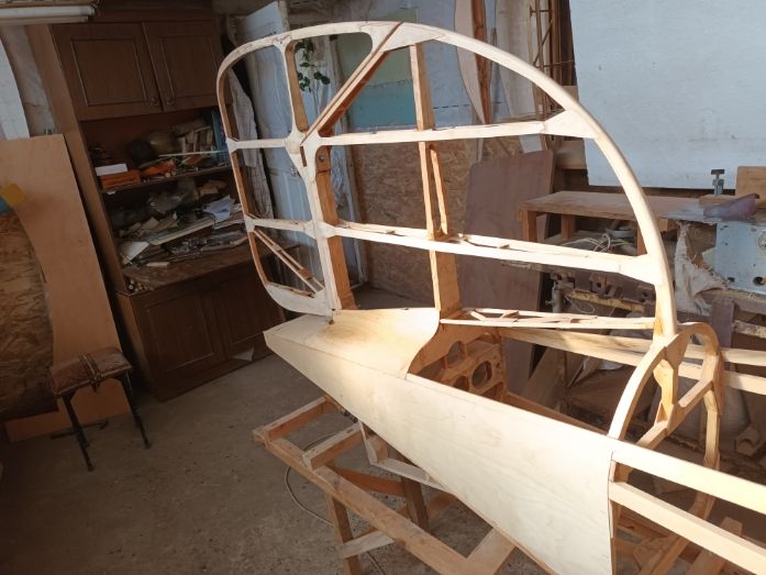

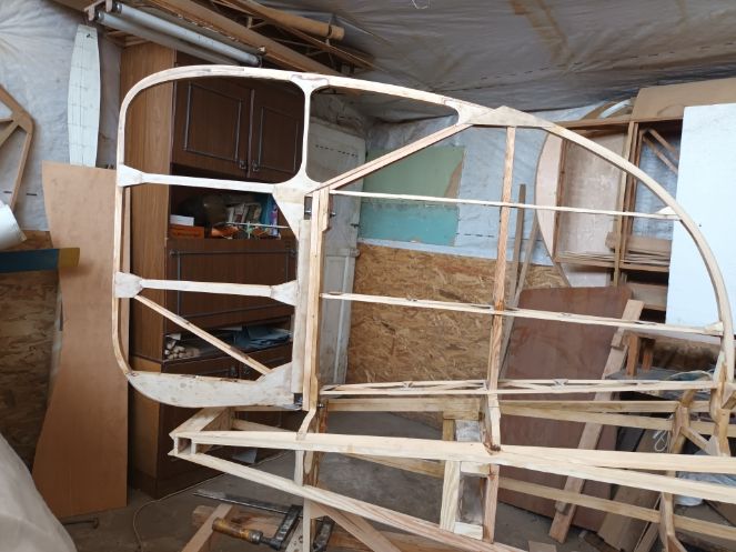

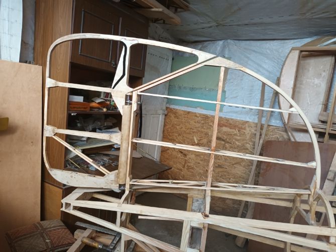

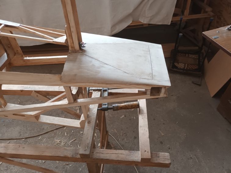

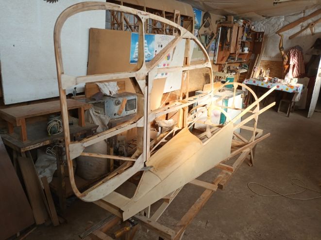

Немного построгал....
чтот переборщил с кОробом на РП сверху, решил его удалить и... 50хрямм)) выигрыш. 🤪.

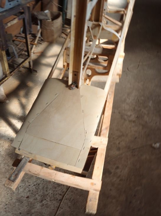

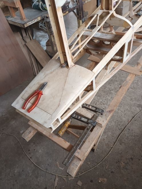

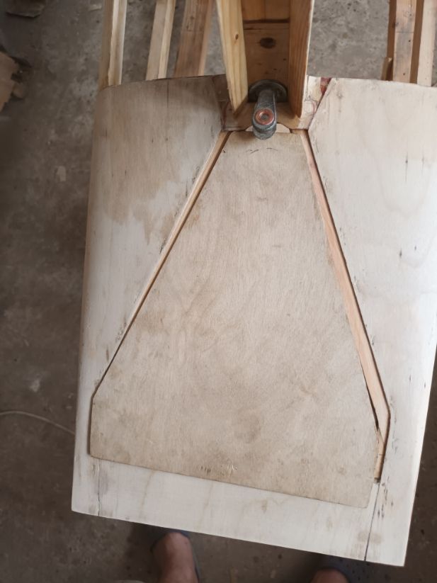

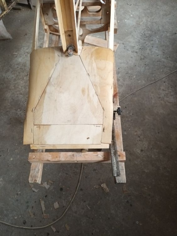

Так то лучьше и жёсткости выше крыши). Но ввиду кабанчика под РП, вместо небольшого прямоугольного лючка будет треугольный, чтоб можно было несложно добратся до болтов крепления стаба и навески нижнего узла РП.
Подогнали немного фанерки и доклеили где нужно было доклеить и подшлифовали..
Подсобрал немно фанерку посмотреть)))...

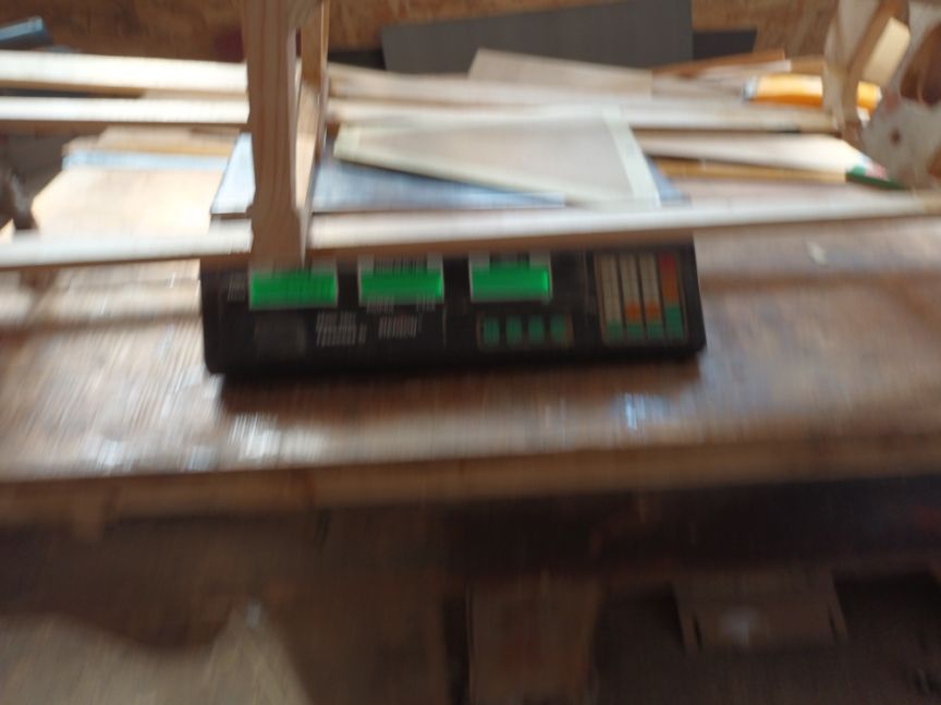

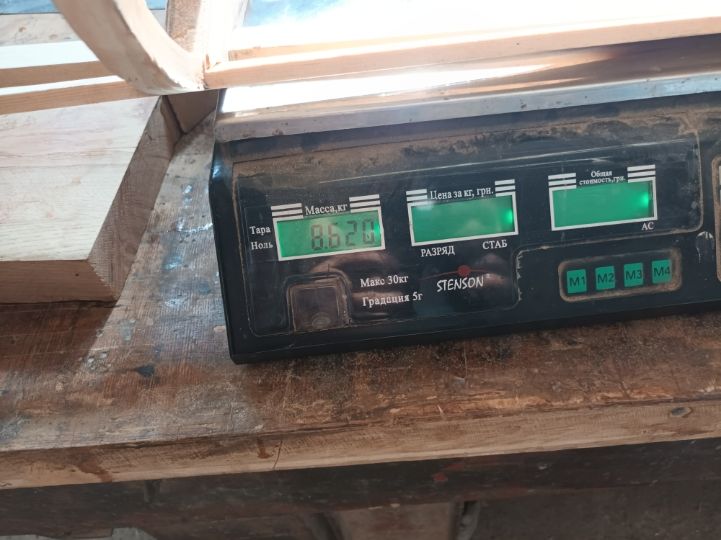

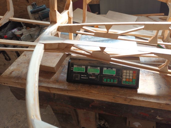

и взвесили, вышло без РП..
И РП 1170 храмм)
Клеим дальше

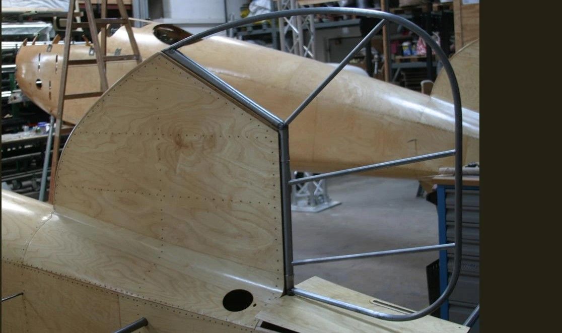

Интнресный момент.
У Крафт Лаба руль сделан из металла. Мне интересно где правда. Металл или всё таки дерево?
Интнресный момент.
У Крафт Лаба руль сделан из металла. Мне интересно где правда. Металл или всё таки дерево?Посмотреть вложение 560372
Металл, металл)). У меня по мотивам! У меня не будет зашит киль фанерой, вес,почти килограм в самом хвосте,да и маловато у меня фанерки и целных листов. Всё равно киль будет красится либо в белый, либо в зелёный с красным кантом вместе с стабом.

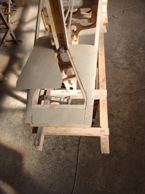

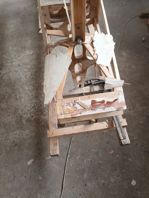

что называется заболтался на бытовые темы... Чуть недокапал отвердителя, и по обыкновению на следующий день опять бла бла блабла снимая скобы и шлифанул фанеру под боковые листы всё также блабла и.... Аааа... Листы синхронно приподнялись. Что то мычительно пытаюсь сделать и сорвал, правда вечером и клей подсох окончательно. Срывал со смясом. Хотя по правде мне не очень понравилось как прижал фанерку на переходе на штапик. Сделал по новой
и склеил и после как обычно))

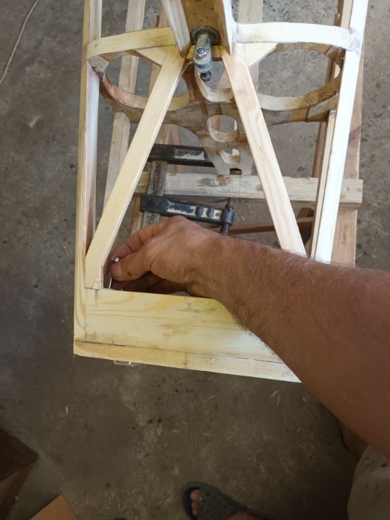

Не прошло и поолл года... Немного попилили, построгали.

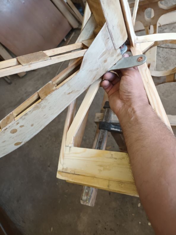

в отверстиях под болт сделаны углубления чтоб стенки кронштейна упиралось в подшипник, а не стенку ролика. Будет ещё скоба для предовращения соскакивания троса с ролика.
Ну и примерка на удобство и доступность к болту пенала.
