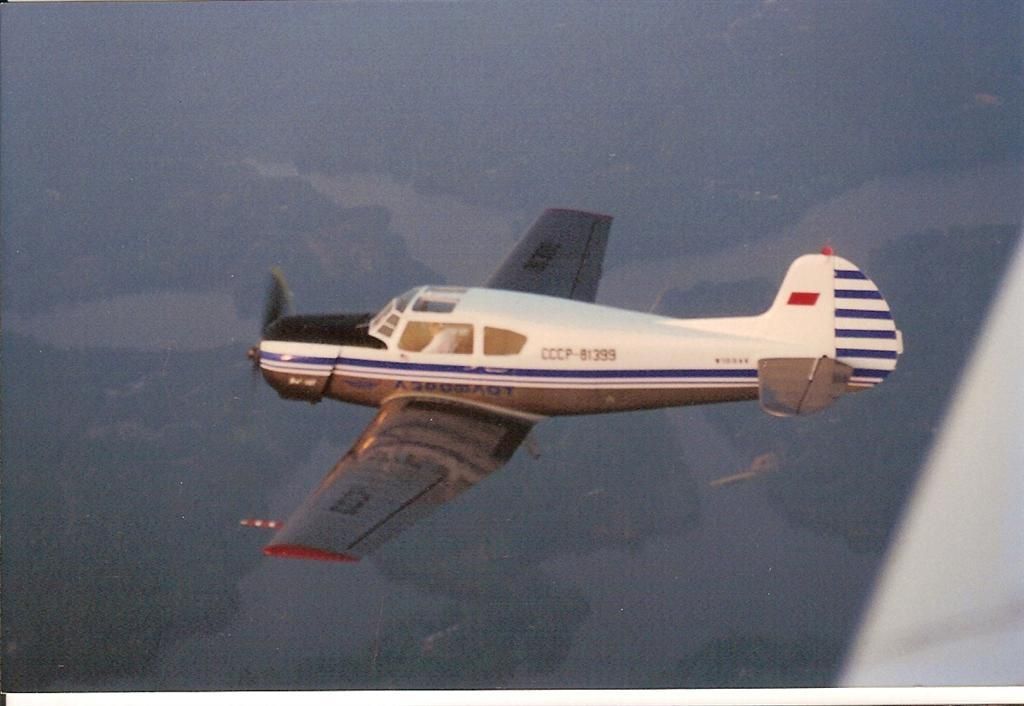

Что касается картинки А32 с прифотошопленным форкилем и укороченным по высоте ВО, то она мне режет глаз. 😱 Наверное еще и потому, что укороченное ВО, это не только уменьшенная площадь, но и удлинение, что определенно скажется на эффективности этой поверхности. И никакой форкиль здесь не исправит потерю эффективности - он если и работает кое как, то только на больших углах скольжения. Форкиль неминуемо увеличивает смачиваемую поверхность и увеличивает вредное сопротивление.
Те же мысли и по удлиненому капоту - он уменьшает путевую устойчивость и, повторюсь, с ним уже самолет не поместится в 20-и футовый контейнер.
Поэтому кому нравится форкиль, пусть построит с ним самолет и покажет, что он красивее. 🙂 И начинать рисовать его надо не с горизонтальной осевой линии, а с косой линии кромки форкиля. 😀

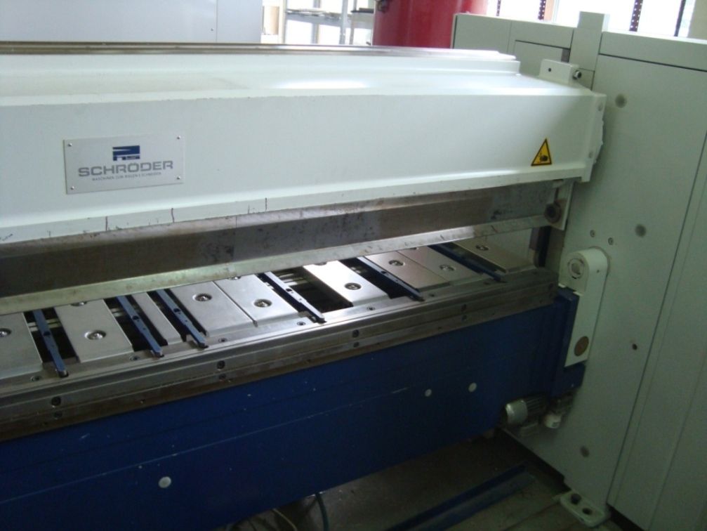

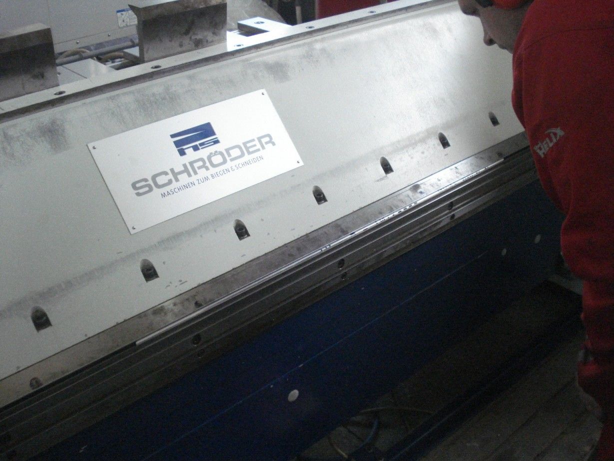

Юрий Владимирович, а как в условиях серийного производства у вас выполняется отбортовка кромки обшивки в пролете между нервюрами? В другой ветке вы привели фото на которой ее видно.
Все очень просто. На верхней и нижней кромке обшивки гнется борт по всей длине, а потом на коротких участках сопряжения с полками нервюр, борт разгинается.
Юрий Владимирович, а всё таки, в условиях серийного производства  :🙂 каким молоточком выполняется отбортовка в нужном направлении, на нужный угол, по всей длине  😱 Т.е. первоначально. Ещё и с радиусом правильным. Стол деревянный или алюминиевый  😱 Стучит два человека навстречу или в одном направлении двигаются?
Спасибо.
Саша.
Зайди к нам, да посмотри.
Сходил....посмотрел  😱 ...так у Вас там ... 😱 машины всякие понаставлены  😱 Никто молотком не колотит кромку  😡
DeltaLetun, отбортовка выполняется путём нажатия на педаль  😱 Нажал, отбортовал, вытащил, следующий лист всунул, нажал, опять отбортовал  😱 И так, хоть весь день. Шрёдер  😡 совсем совесть потерял, работает даже без перекуров  🙂

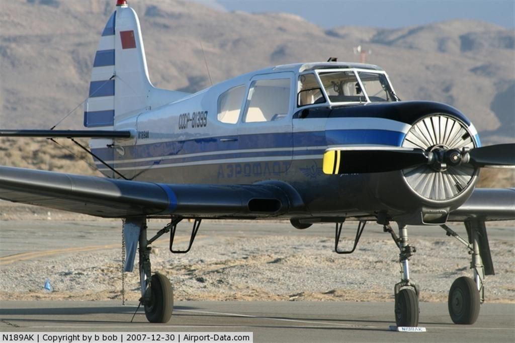

    74,2 КБ · Просмотры: 218
    71,2 КБ · Просмотры: 219
    92,1 КБ · Просмотры: 213

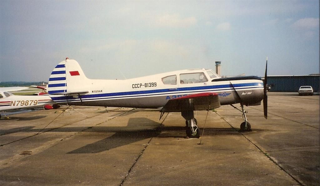

Основное визуальное отличие NG-4 и NG-5 как раз форкиль. У NG-5 он более развит. Милан говорит, что на этом он что то поймал в аэродинамике.
Юрий Владимирович прав на 100% - лучшим агрегатом любой конструкции является отсутствующий - если его функция выполняется и без него: здесь именно тот случай. Прошу пардону за то, что мое личное замечание относительно силуэта хвостовой балки невольно стало основой этой дискуссии. Могу еще добавить, что для равноценной замены одного квадратного дециметра киля потребуется в 10...20 раз большая площадь форкиля, или подфюзеляжного гребня.
😱 😱 😱 А я понял буквально, т.е. как и было написано Вами же - в пролёте МЕЖДУ НЕРВЮРАМИ. А это и выполняется именно как показано на фото, CNC листогибом.  🙂 На самих нервюрах уже выполняется после, второй операцией.  :🙂

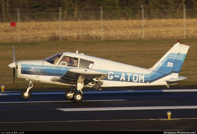

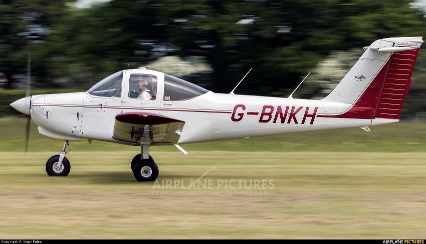

    67,6 КБ · Просмотры: 219
    64,2 КБ · Просмотры: 235
    44,4 КБ · Просмотры: 228

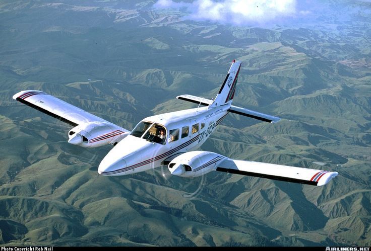

А кому то нравятся самолеты фирмы Пайпер без форкилей.

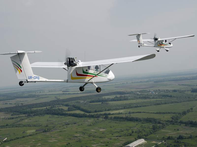

А мне нравится самолёт А-20, с форкилем! ;D
А это и выполняется именно как показано на фото, CNC листогибом. На самих нервюрах уже выполняется после, второй операцией.
При наличии сегментного прижима на листогибе, наверное можно и за 1 операцию делать. 😉
    36,1 КБ · Просмотры: 236
Как не странно, мне тоже! Поэтому он там и есть. 😎

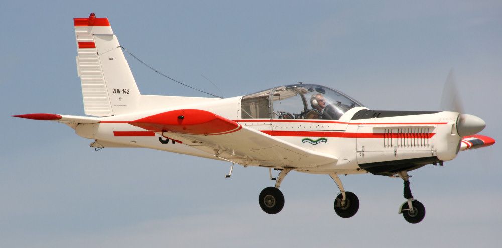

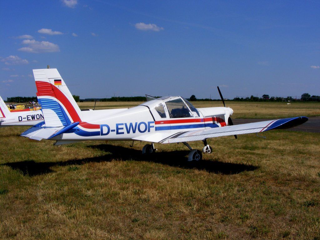

Ну вам же нравиться Як-18Т с форкилем, вот и нужен.
Не только Як-18Т имеет форкиль, Zlin тоже. Но я согласен с Вами и Лапшиным - в основном это только для эстетики 🙂
Что тоже не мало важно.
🙂 В Аэропракте отработано всё довольно  :🙂 ...не подсунишься. Практически. Эта машина имеет в запасе и сегментные язычки. Но вот переставляться туда, сюда, там не любят. Очень много работы. А с классическим сегментом одного радиуса, меняя только легковесные  🙂 программы, они сразу делают кучу разных элементов. Повторюсь, используя одни и те же по радиусу (!!!) сегменты.  Я когда прихожу культурно попользоваться  :-? этим аппаратом,  во-первых жду очереди, а во вторых, свои заготовки боюсь парковать куда-либо, там всё занято аэропрактовскими (естественно) деталями.  😱  Вот так и стою, жду когда понадобится менять сегменты и меня пускают с моими заготовками. И на них настраивают станок под нужный режим...  😡 ;D
Всё, что можно сделать на этих машинах для более технологичного изготовления деталей, уже сделано. Поверьте, всунуть какую либо рацуху там, практически не возможно. Вот побольше бы площади. А то я всё время или на подоконнике сижу с железяками или между бочками с чем то ароматным медитирую  🙂
Нет, это не так Саша. Более технологично сделать можно и нужно - просто руки не доходят до всего, а так мы постоянно над эти работаем.
Вот это точно проблема. :-?
А что такое "сегментный прижим"? У нас только матрица и пуансон есть.
Юра, имеется ввиду верхняя часть прижимного профиля, состоящая из двух сегментов. Нами имеется ввиду.  В продаже его часто называют рабочими сегментами листогиба.
