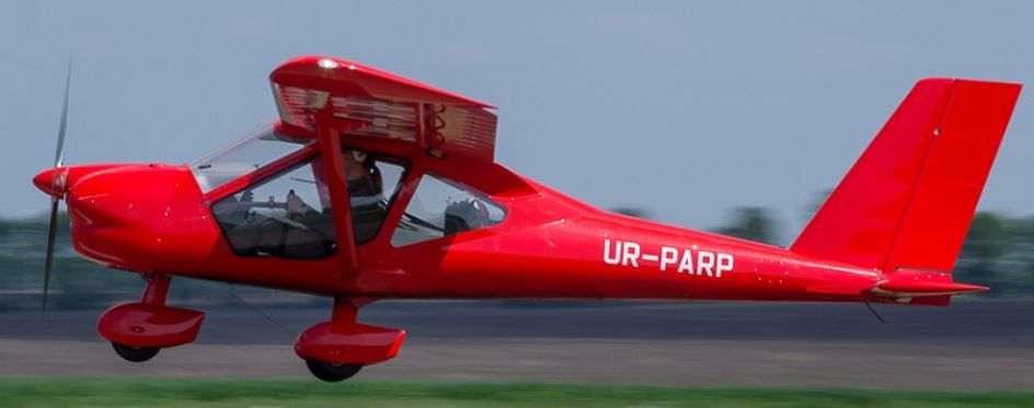

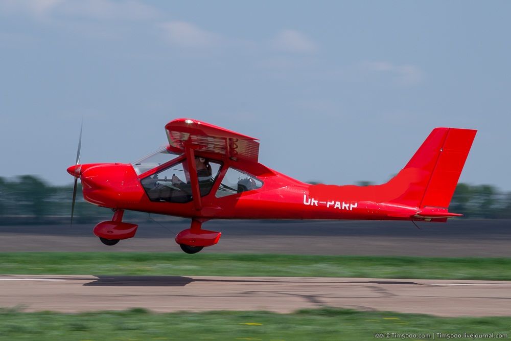

Это Аи-10 вроде. неплохой самолет кстати, только не летит на максимал почему то... где то местный, что ли срыв у него идет надо искать.
🙂 Он просто собран далеко от ... :🙂 оригинала  🙂 Идея и технология попали в не заинтересованные руки. Руки - абы летало БЫ 😡
32-й чем хорош?   :🙂 У него всё на месте, оптимизировано и технологично.  А вокруг АИ, практически всё время крутились  :🙂 мягко говоря, некомпетентные люди  😡 Максимально без срывов летит то, что создаётся руками профессионалов.
Красивое фото!!
Юрий Владимирович, планируется ли в будущем создание версии А-32 с хвостовым шасси?
Да, красиво летит.
Действительно. Но, только что обратил внимание, что для полной гармоничности профиля самолета, хвост-таки, просится несколько вверх - так же, как на А-22 просился вниз. Еще несколько миллиметров в сутки скорости + лишние 17 капель бензина на 100 км, при этом сэкономились бы также.
Но это, как грится - перфекционизм: лучшее всегда враг хорошего.

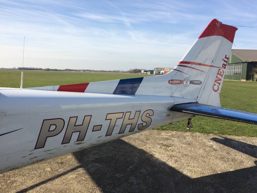

высота хвоста ни при чем. тут другое..

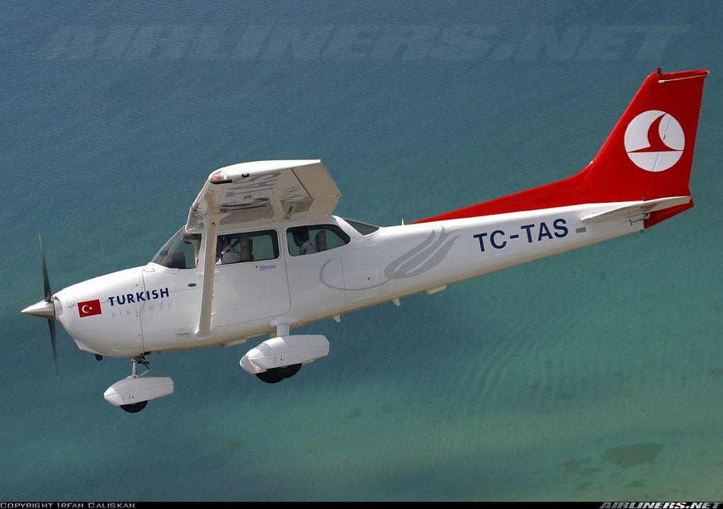

на мой вкус,и это я наблюдаю на некоторых других вс не вполне эстетично выглядит излом линии сопряжения фюзеляж/киль..достаточно плавно свести линии и гармония восторжествует!
а достигается простой накладкой форкиля на сопряжение фюз/киль.
на турецкой ливрее сделан очень яркий акцент на форкиль..все ок и ни на какой верх хвост не просится)

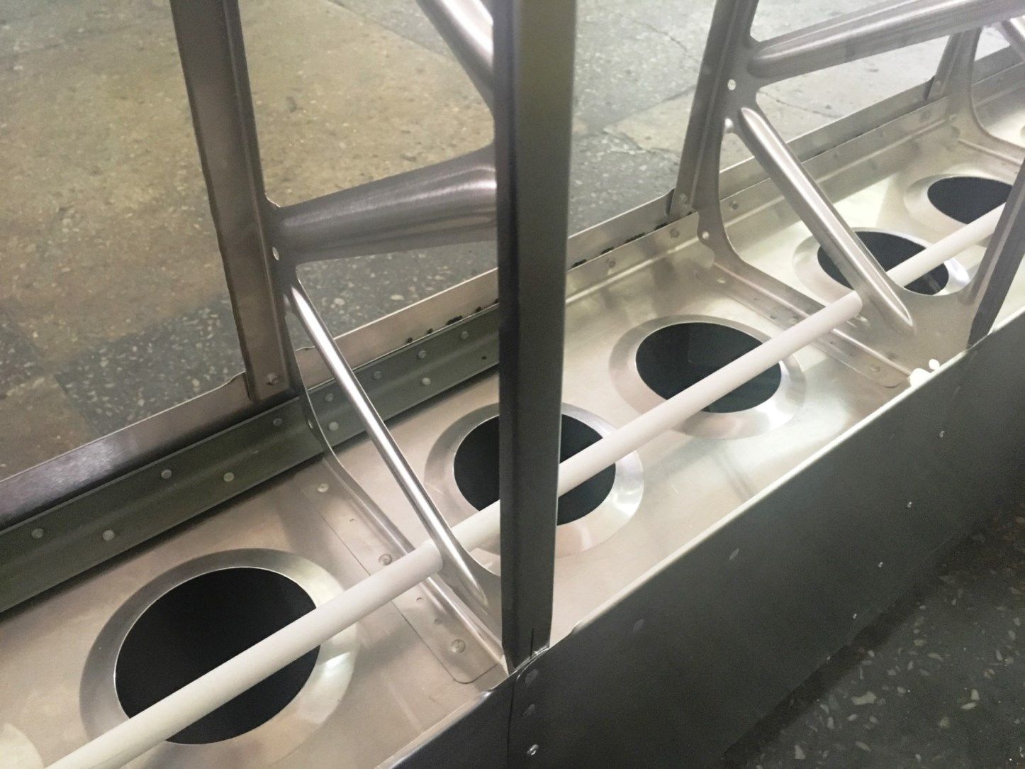

Юрий Владимирович, а как в условиях серийного производства у вас выполняется отбортовка кромки обшивки в пролете между нервюрами? В другой ветке вы привели фото на которой ее видно.
Смотрели такой вариант. По общему мнению, он менее эстетичен, чем без форкиля.
Все очень просто. На верхней и нижней кромке обшивки гнется борт по всей длине, а потом на коротких участках сопряжения с полками нервюр, борт разгинается.

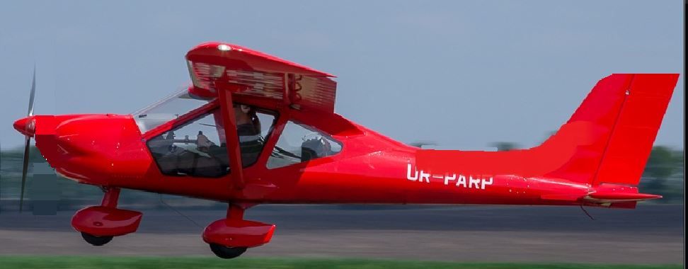

более пропорционален
Присоединяюсь.
А еще проставку 100 мм под винт и новый капот.
Всего 3 новые пластиковые детали плюс одна алюминиевая и можно смело назвать новым а-34. 🙂
Хотя меня Юрий Владимирович по этому поводу уже посылал. :-?
Подкрепляю сказанное нарисованным
    31,5 КБ · Просмотры: 318
    34,3 КБ · Просмотры: 305
Форкиль в любом виде - это дополнительные детали, усложнение сборки, еще копеечки удорожания... чисто ради дизайна точно этого не будет. Особенно учитывая, что и дизайн-то сомнительный, мне вот коническое сужение балки от крыла до киля больше нравится.
Юрий Владимирович, а всё таки, в условиях серийного производства  :🙂 каким молоточком выполняется отбортовка в нужном направлении, на нужный угол, по всей длине  😱 Т.е. первоначально. Ещё и с радиусом правильным. Стол деревянный или алюминиевый  😱 Стучит два человека навстречу или в одном направлении двигаются?

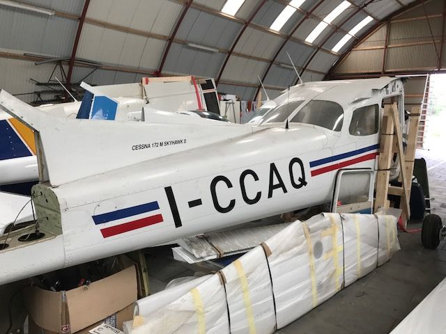

форкиль вовсе не такая беспонтовая штучка как может показаться..)
дело в том,что создаваемый им эстетический,безусловно приятный эффект на самом деле не самый главный..
аэродинамическое совершенство-разве это не то,к чему мы стремимся,господа?) 😉
"Аэродинами[ch769]ческий гре[ch769]бень — вспомогательная вертикальная аэродинамическая поверхность самолёта, предназначенная для повышения его путевой статической устойчивости. Располагается в плоскости симметрии самолёта на хвостовой части фюзеляжа (форкиль), под фюзеляжем (подфюзеляжный гребень)..Форкиль увеличивает путевую статическую устойчивость самолёта на больших углах скольжения.."(с)
  Технологически изделие примитивное и копеечное,представляющее из себя тонкостенный легкий короб.как обычный зализ может устанавливаться опционально. 🙂
выглядит вот так-крупный план

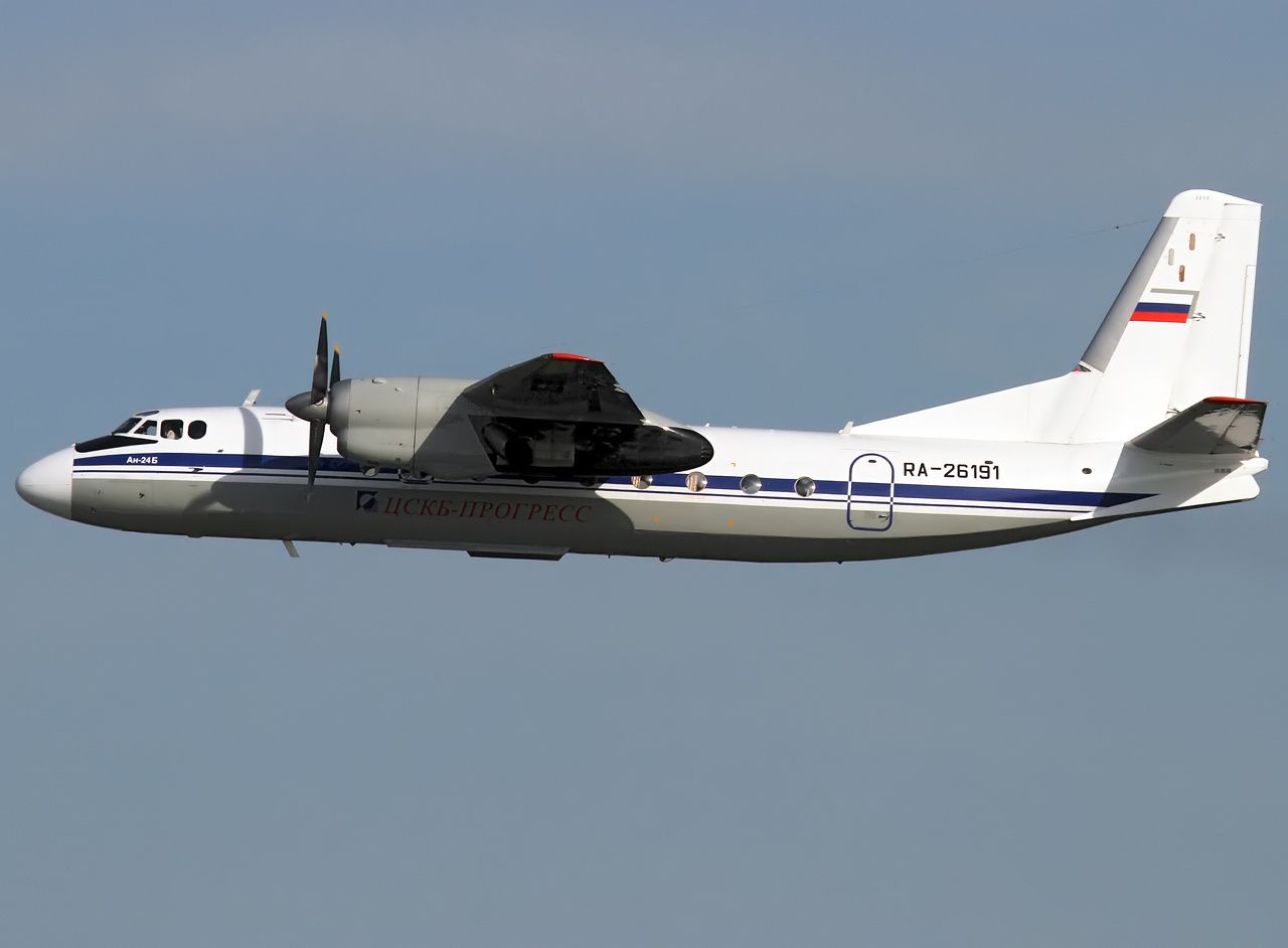

Согласен. Кому-то нравятся тонкие хвостовые части фюзеляжа, в основном планеристам. Здесь всё понятно - нужно уменьшить поверхность фюзеляжа до минимума. На самолёте, это не так критично, а эстетика страдает. Помните поговорку - "как самолёт смотрится, так и летает"! К тому-же можно уменьшить площадь вертикального киля на величину площади "форкиля", т.е. сделать его ниже или уже - аэродинамика не пострадает.
Как красиво Антонов "зализал" подымавшуюся хвостовую часть фюзеляжа самолёта Ан-24 "форкилём", без него самолёт бы выглядел безобразно, а так просто красавец!
И вообще чисто эстетически, большое значение имеет вид в профиль самолёта на земле, как он "смотрится", в воздухе он может смотреться по другому, но мало кто это уже увидит 😉
