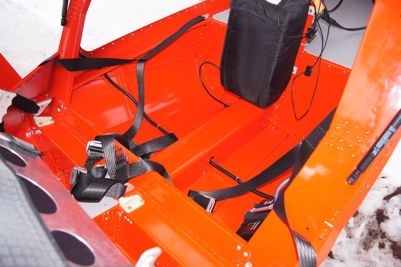

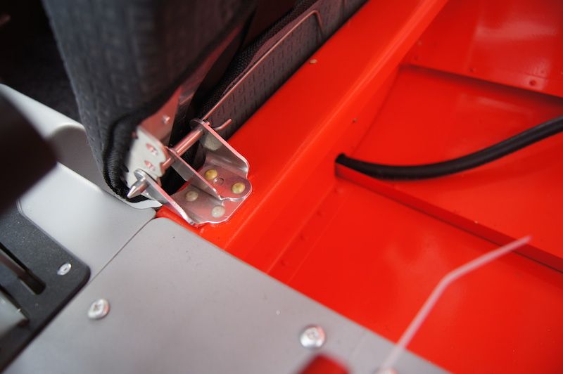

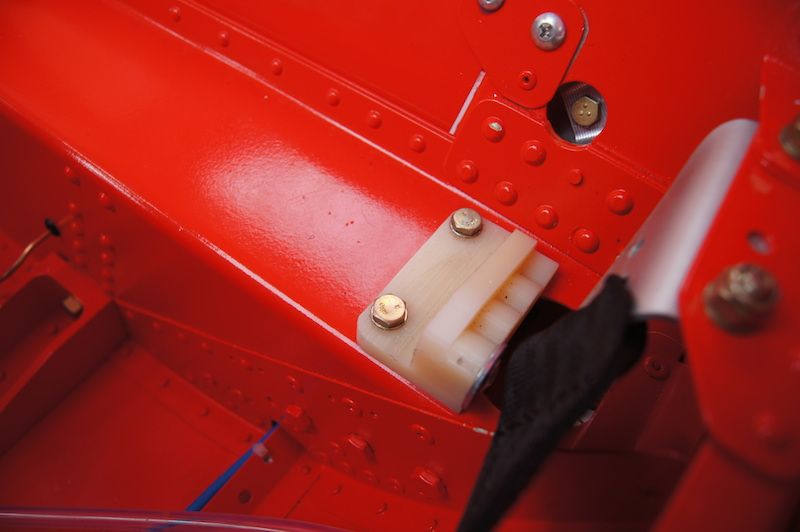

За креслами-просто огромное пространство багажника 🙂 Уверен, что там легко разместится даже небольшое детское кресло.

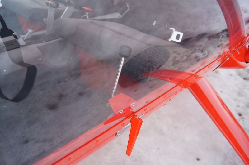

Двери самолета стали утопленными в фюзеляжные проемы, кабина благодаря этому стала более герметична.

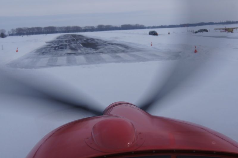

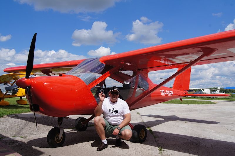

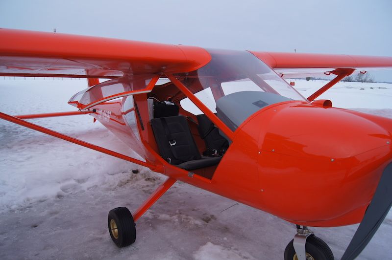

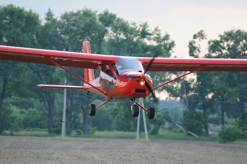

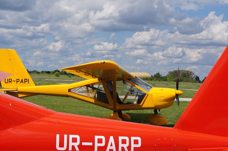

Экстерьер. На моих зимних фото-первый экземпляр, мне сразу категорически не понравился эти-капот "а-ля кашалот" и массивные "подмышки" (фюзеляжные зализы крыла), в сочетании с нелюбимым мной красным цветом... В общем я успокаивал себя тем, что Юра пообещал, что это будет нарисовано и воплощено по-другому, и тем что сидя внутри ты летишь и не видишь внешние очертания. В остальном-на стоянке и в полете прямая линия низа фюзеляжа А-32 сильно напоминает, так любимую всеми пилотами в мире, внешность легендарной Сessna-152.

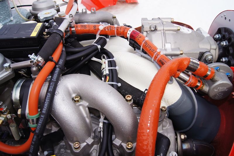

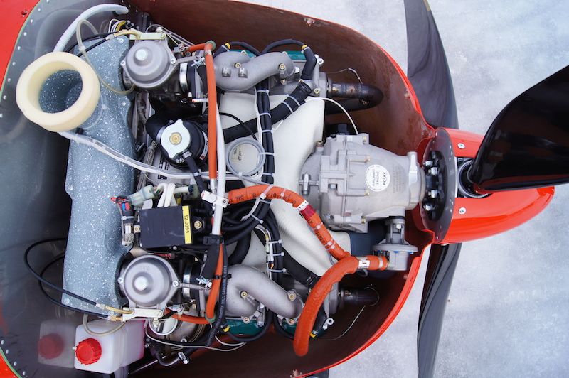

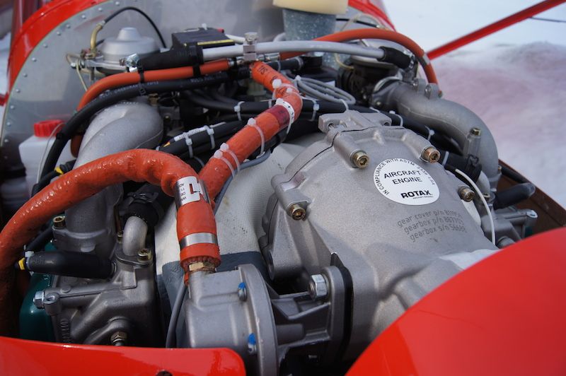

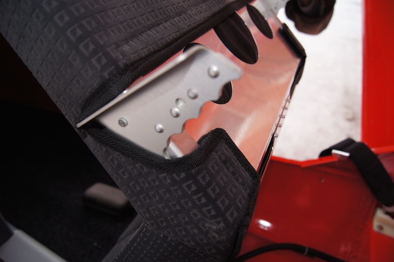

Соловья, как известно баснями не кормят, поэтому  мы с Олегом Литовченко переходим к тестовому полету-моему первому на пилотном А-32-м. Погодка прохладная-3-4 (по-киевским меркам, конечно 😉) вес пилотов в сумме 210кг. Полетели! Руление, разбег ,взлет и набор высоты  ничем не отличаются от 22-го. В кабине очень тепло (даже прикрываю отопление) благодаря чудной новой канальной системе (оба радиатора расположены в общем управляемом из кабины канале) тепло снимается очень эффективно,  полный отказ от обеих термостатов (при температуре масла и головки 90-100гр. в кабине тепло и комфортно) излишки теплого воздуха можно сбросить под фюзеляж створкой управляемой из кабины.

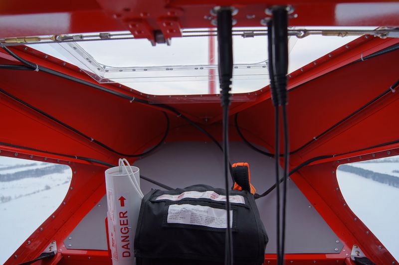

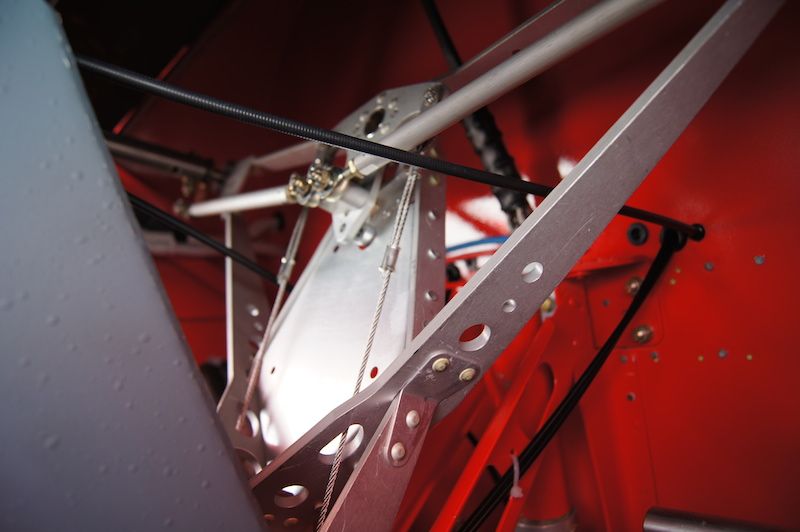

А куда тяги управления флапперонами дели ? Неужто-ЭДСУ ?
Еще "куда-то" дели поперечную трубу силового каркаса кабины за которую особо нервные пассажиры хватались при полете в неспокойной атмосфэре ;D Фюзеляж нового самолета совершенно другой нежели чем у его предшественника. Управление тоже претерпело заметные изменения начиная от перехода к цельноповоротного Г.О и заканчивая кинематической схемой а так-же углами отклонения и пропорциями усилий. Многим (как мне) очень по-душе легкая и приятная CESSN-овская управляемость, я много раз обсуждал это с Главным, так-вот по-моему в А-32 за счет всех выше перечисленных изменений в схеме управления получилось уйти от гипер-чувствительного   продольного канала и разгрузить несколько тяжеловатый поперечный канал управления. Все должно быть гармонично :IMHO
У 152ой - прямой верх фюзеляжа. А тут как будто поджатый хвост. Больше смахивает на текнам 92.
10 км/ч не убедительная цель для следующего индекса, которую в итоге решили местной аэродинамикой.
Наверно маркетинг (Кашкай, кашкай 2, кашкай 2+)...
22ой гораздо гармоничнее, еще ему бы качество на посадке за грубить и был бы идеальный самолет.
Насчет гармоничности-о вкусах спорить... Об измененной управляемости я написал выше.

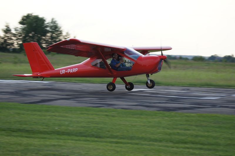

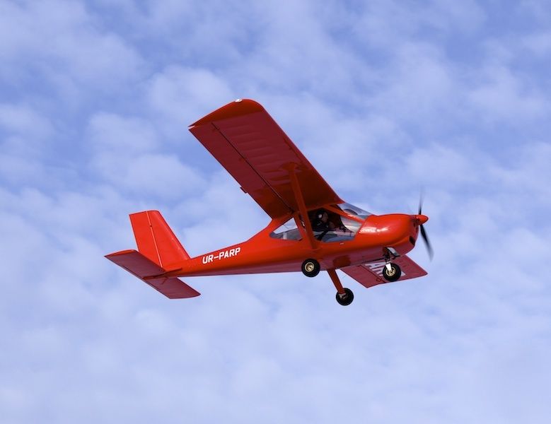

Вернемся к нашему тест-полету. Набрали 200 м.,  поставил самолет в вираж с небольшим креном, убрал ноги с педалей, отпустили оба штурвала-32-й выполнил полный разворот на 360 градусов спокойно и очень устойчиво. Прямо как "взрослый". Понравилось. То-же самое в обратную сторону-результат тот-же! Выполнили площадки против и по-ветру, замерили скорости, посчитали, записали. Обороты/скорость: 4300/150, 4500/155, 4700/165, 4800/170, 5000/185, 5200/195, 5500/215. Винт установлен обычный "Киевпроп" с фиксируемым шагом. Сваливание-чистое крыло-60км/ч, закрылки-50км/ч. При заходе с немного повышенной скоростью (аэродинамика 32-го этому очень способствует) "свистит" над ВПП как скоростной низкоплан. Очень летучая машинка :~)
