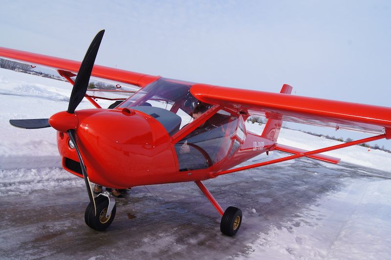

Аэропракт-32
Поздравляю с промежуточным итогом! Ибо работать еще и работать по выведению на рынки.
Да, по очертаниям все ближе к сесне-150. Главное не изобретать велосипед. Неужели итогом 60 лет прогресса будет увеличение крейсерской на 50кмч 🙂 Хотя, еще и вес меньше, конечно, и места больше. Нет, прогресс налицо!

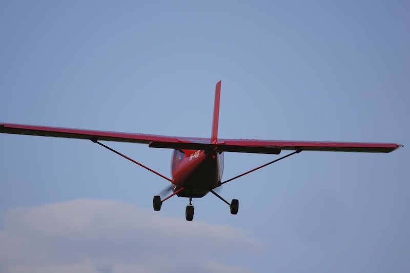

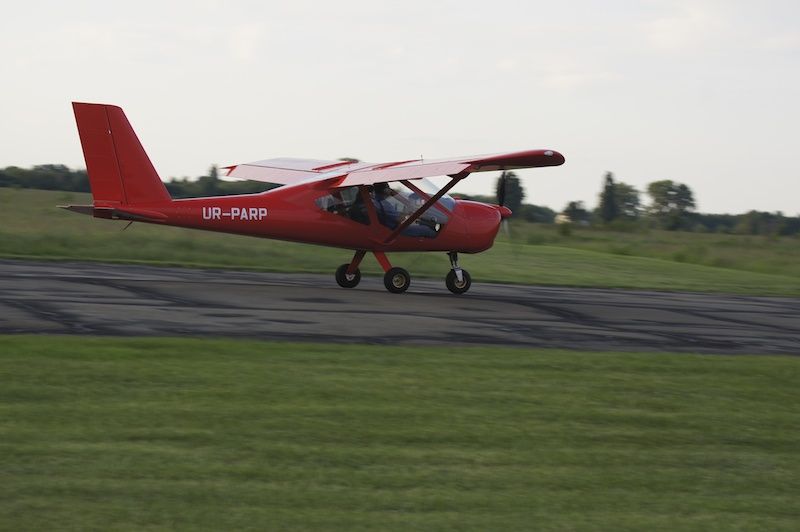

А куда тяги управления флапперонами дели ? Неужто-ЭДСУ ?
Еще "куда-то" дели поперечную трубу силового каркаса кабины за которую особо нервные пассажиры хватались при полете в неспокойной атмосфэре ;D Фюзеляж нового самолета совершенно другой нежели чем у его предшественника. Управление тоже претерпело заметные изменения начиная от перехода к цельноповоротного Г.О и заканчивая кинематической схемой а так-же углами отклонения и пропорциями усилий. Многим (как мне) очень по-душе легкая и приятная CESSN-овская управляемость, я много раз обсуждал это с Главным, так-вот по-моему в А-32 за счет всех выше перечисленных изменений в схеме управления получилось уйти от гипер-чувствительного   продольного канала и разгрузить несколько тяжеловатый поперечный канал управления. Все должно быть гармонично :IMHO

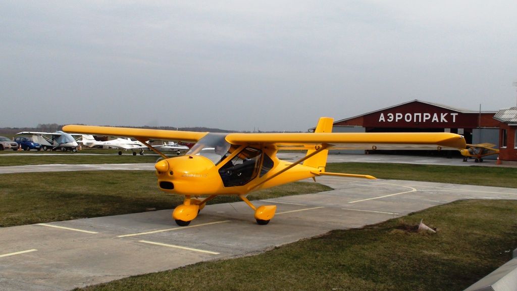

Наконец то сделали первый серийный!
Юрий Владимирович ,а сравнительные характеристики с 22-м не секрет уже ? 😉 🙂
Выше Сибиряк озвучил кое какие ,как они на серийном ,подтверждаются ?

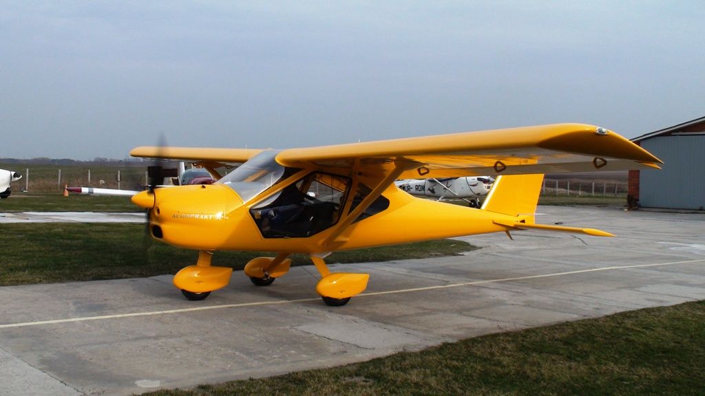

Серийный желтый самолет (002) слетал пока несколько полетов, красный (001) налетал уже 440 часов. Красный, в процессе испытаний, постоянно доробатывался. В конструкции желтого учтены все эти доработки, поэтому самолеты практически идентичны. На желтом я вчера проверил максимальную скорость, которая по прибору равна 235 км/ч. Сравнить характеристики 22-го и 32-го можно, хотя характеристики 22-го мы так тщательно не проверяли. Дождемся погоды и сравним.
Площадь крыла практически такая как и у А-22L/L2/LS. Она совсем немного меньше, так как заднюю кромку флаперона мы "подрезали" на 20 мм для уменьшения усилий управления в канале крена.
Если мелочами считать местную аэродинамику, то ее улучшение путем работы с формой зализов, дало прибавку в 15 км/ч. А общая аэродинамика - форма фюзеляжа и капота, дала еще 20 км/ч.

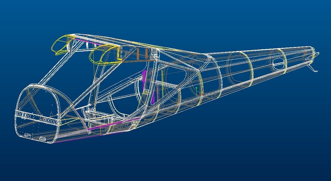

Юрий Владимирович покажите пожалуйста конструктивно-силовую схему  фюзеляжа А-32.
Фюзеляж.
    104,2 КБ · Просмотры: 653
Морда слабовата при аварии.
По новым веяниям желательно чтобы она держала перегрузку не менее 20g.
В описании самолета Gippsland GA-8 Airvan этот момент хорошо описан.
А чем она слабее морды СТ, Текнам, Цессны-162 и т.д.? "Новые веяния" никак не описаны в крайней редакции требований ASTM, а GA-8 это совсем другой класс - это 8-и местный самолет. К тому же подобные особенности, типа перегрузки 20g, иногда подчеркиваются разработчиками чисто в маркетинговых целях. Как будет чувствовать пилот, и особенно его шея после такой перегрузки, тихо умалчивается.
