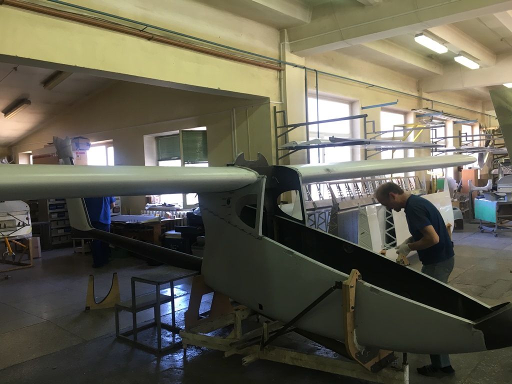

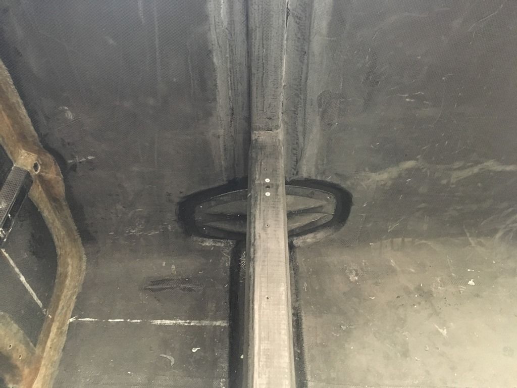

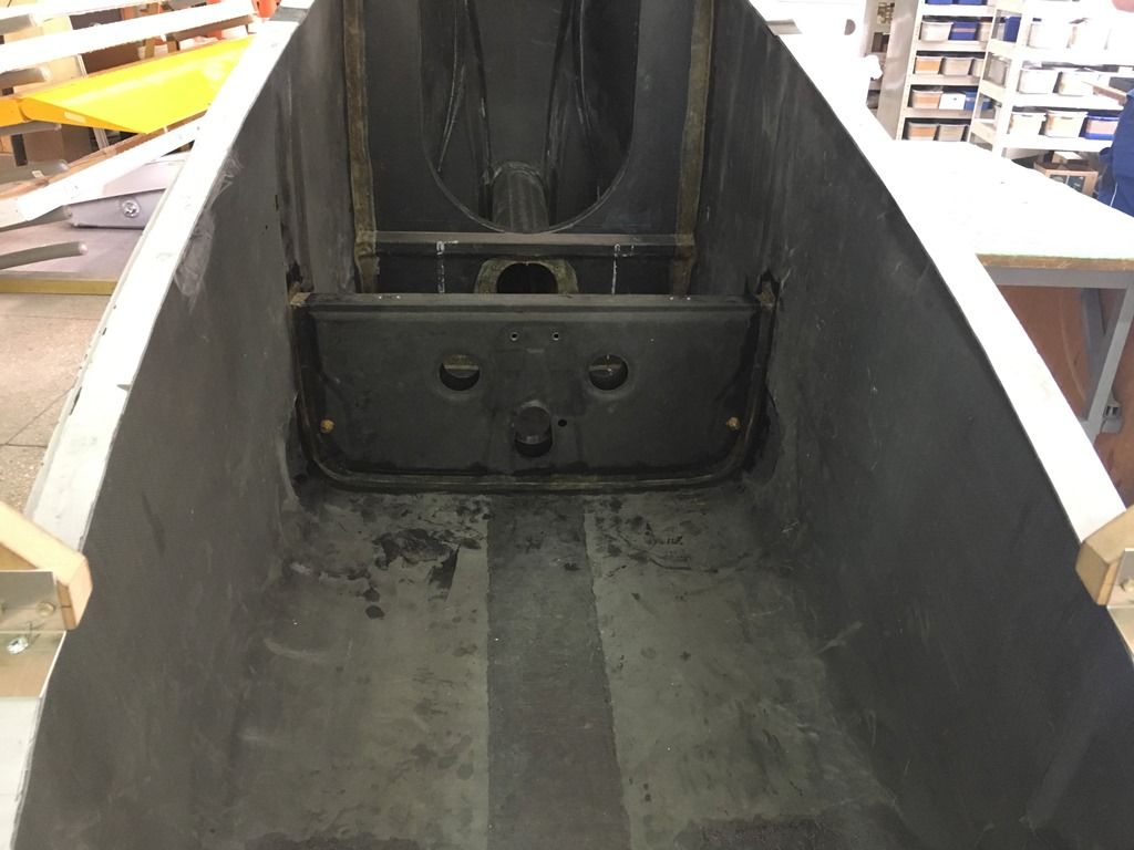

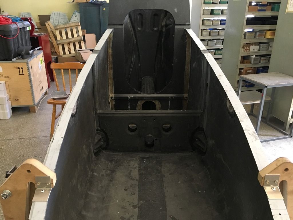

Около двух недель ушло на установку балки шасси. При постройки опытных машин проблемы всегда возникают непредсказуемо. Но мы ее все таки установили!

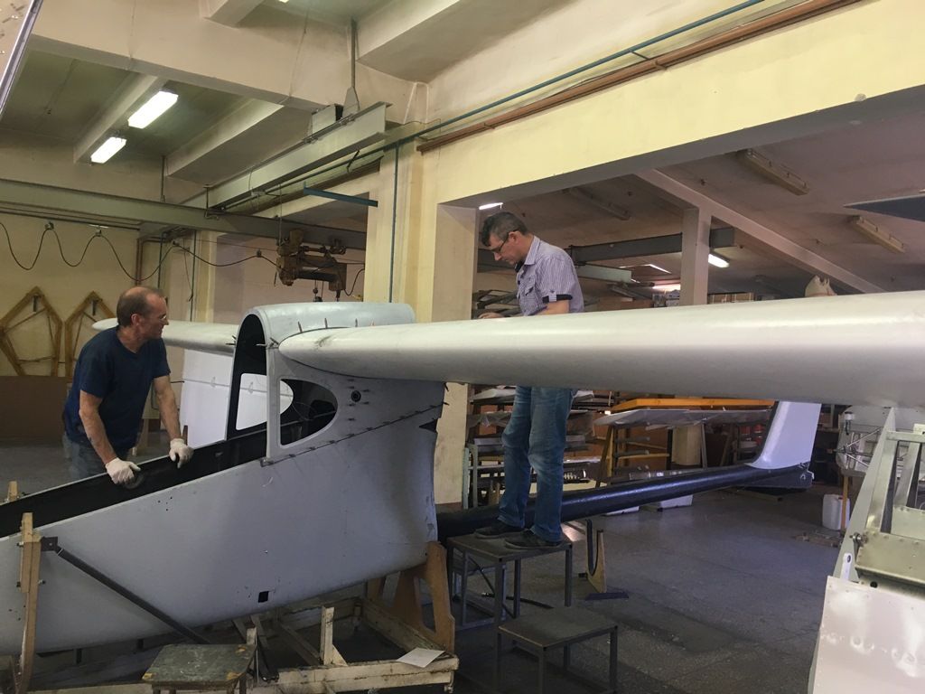

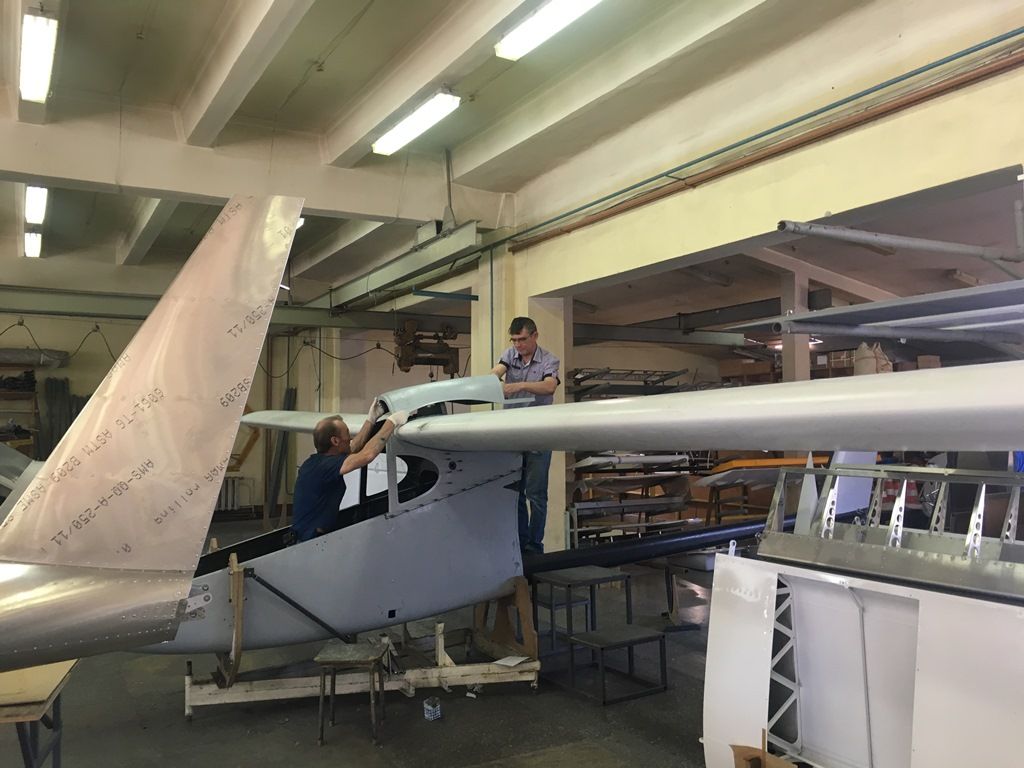

Сегодня замкнули силовую схему самолета, приклеив верхнюю часть фюзеляжа.

Наверное вы хотели спросить на сколько больше весил бы дюралевый в том же размере?
Вероятно и можно сделать такой самолет дюралевым уместившись в тот же вес (Бланик очень легкий планер), но оснастку нужно делать несколько лет. 🙁

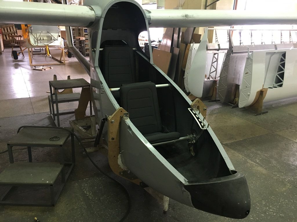

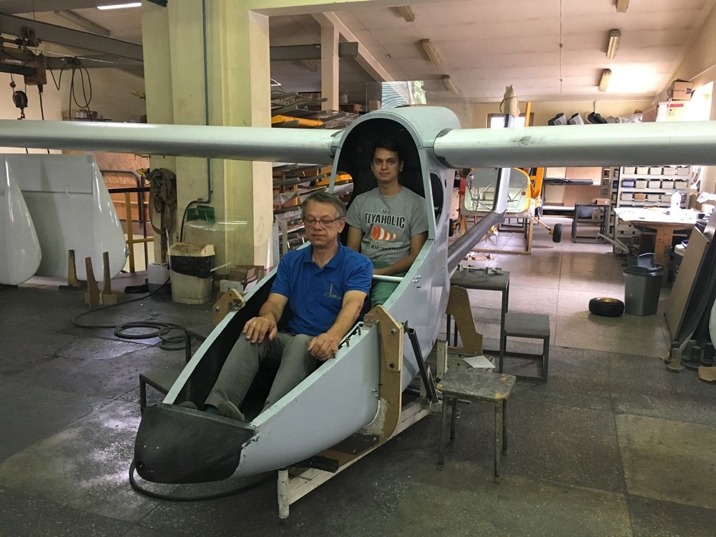

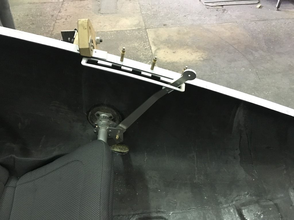

Установили сиденья и "обсидели"  🙂 самолет. Заднее сиденье гораздо выше, чем на А-20/30, для улучшения обзора навигатору, что очень важно в наших соревнованиях. С таким расположением заднего сидения, обзор вперед навигатору закрывает всего лишь половина моей головы.
На крайнем снимке рычаг управления закрылком.
Вы очень пессимистичны, Юрий. Сложности в обводах, особых, как-то не наблюдается, а существенно не разворачиваемые элементы могут быть и сформованными из композита.
Вес Бланика, для справки, равен 292 кГ при размахе 16.2 м: бОльшую часть веса занимает крыло.
Чудесная весовая культура у этого планера! Для меня, его конструкция и качество изготовления, всегда были и будут примером.

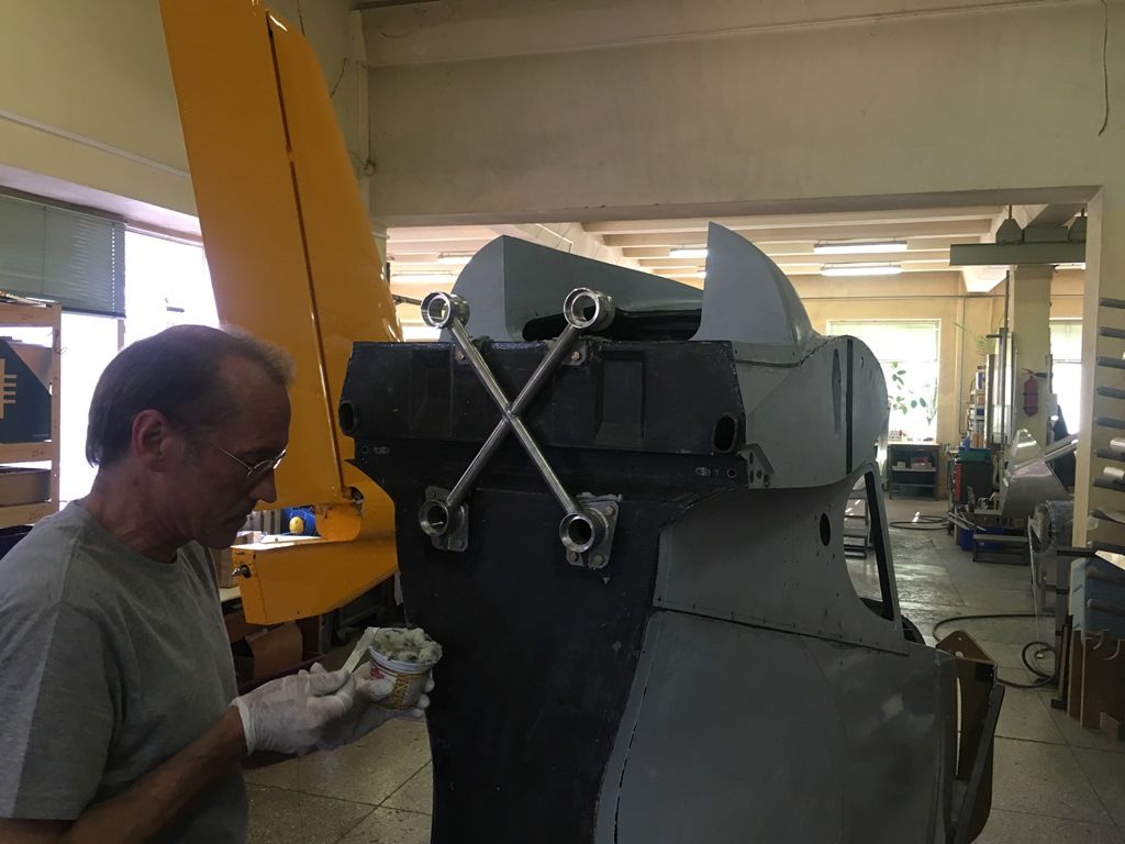

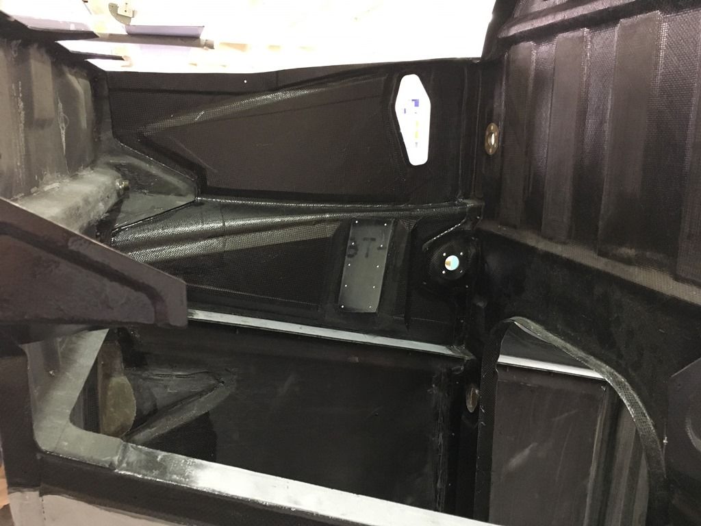

А тем временем, лучшим работником Аэропракта Александром Вдовенко, установлена лучшая моторама, на лучший самолет!  🙂 😎
Завтра попробуем вставить фюзеляж в стапель для статиспытаний и начнем его грузить.

На А-40 управление не будет дублированным? Только для переднего?
Сзади полноценное место, не хуже чем на А-20, где управление полностью дублировано, кроме триммера РВ. Но в целях экономии веса и трудоемкости, на А40 сзади только ручка управления и педали. Собственно не хватает управления двигателем и закрылками. Так что инструкторить можно.  🙂
Интересно  выполнена моторама, легко  и  просто.
Вот так понятнее будет.

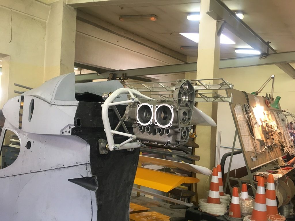

Прикрепили к мотораме самолета стандартную мотораму двигателя Ротакс-912 и картер. Будем использовать списанный картер как платформу для нагружения при статиспытаниях.

Я покорнейши извиняюсь за свое невежество,но вот эта буква Х в подрамнике зачем? Чтобы мимо рамы ротакса не промазать? Или она берет какую-то нагрузку с карбоновых корок?
И еще крамольная мысль. Может навигатору с пилотом поменяться местами?
Юрий  да  я  и  не  сомневался  ,  что  так будет  и  что  это  всего  лишь  переходная  платформа, для  нестандартного крепления  на фюзеляже ;D.
