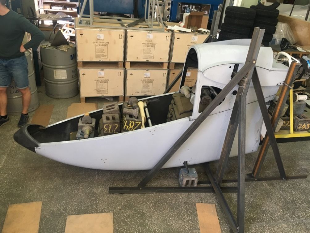

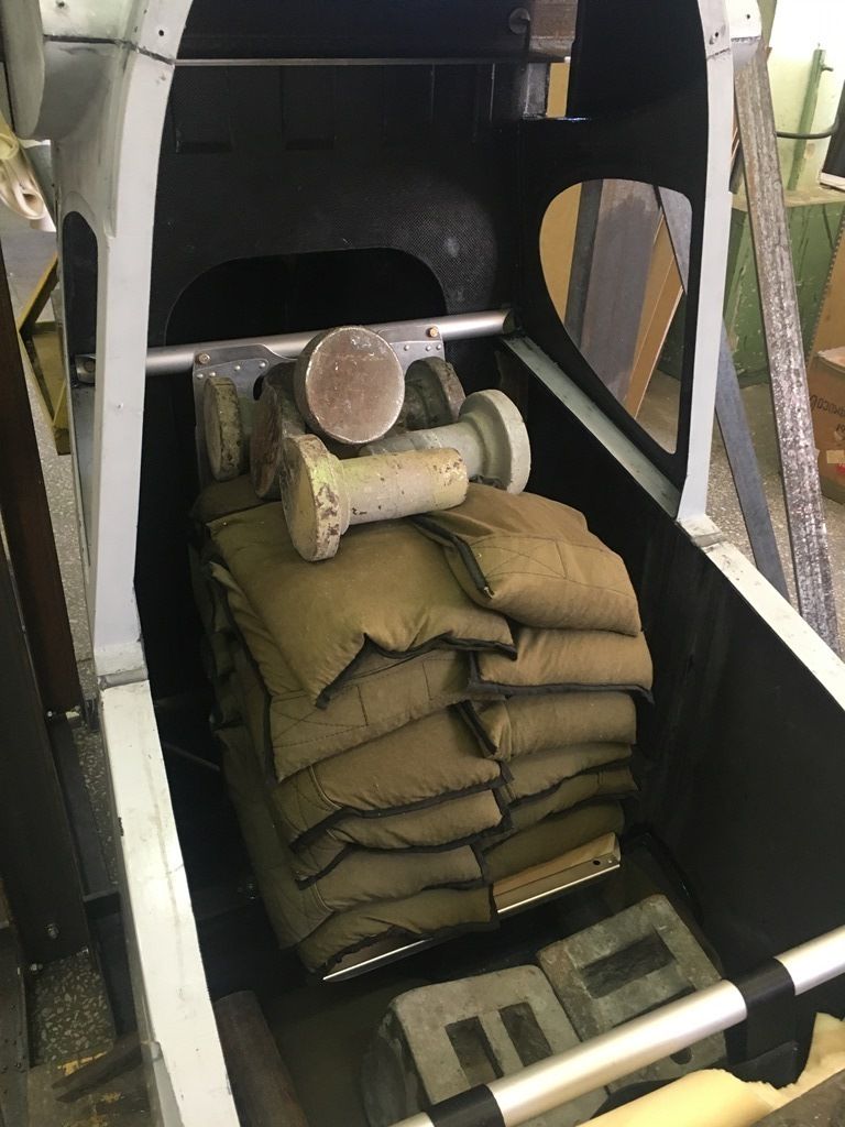

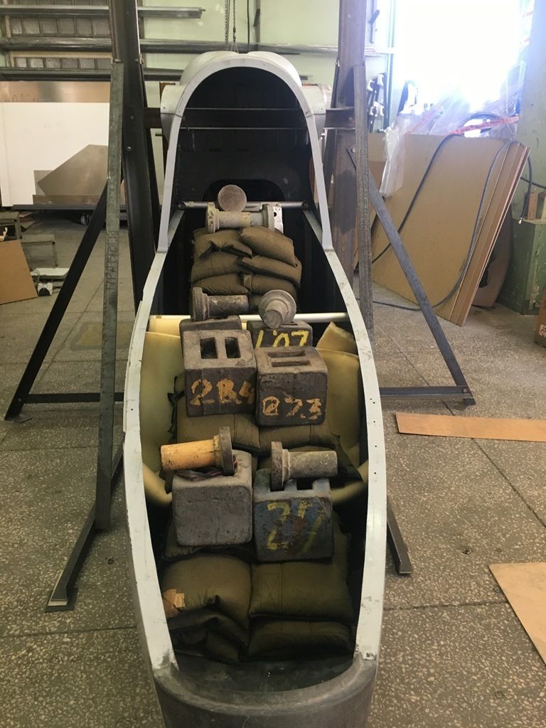

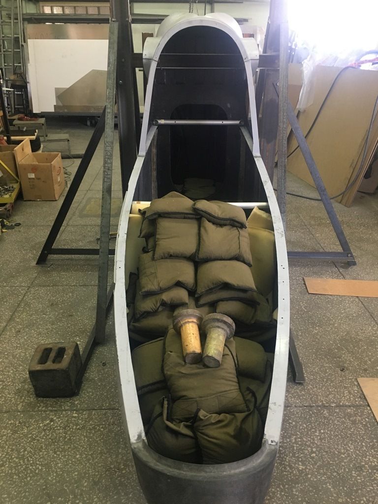

Фюзеляж вчера вышел из сборочного стапеля и был установлен в стапель для статиспытаний. Сегодня был испытан одним случаем нагружения. Всего нагрузили на фюзеляж около 1300кг. Это соответствует максимальной эксплуатационной перегрузке +4g. В каждом мешке, что в кабине, по 10кг дроби.
    126,4 КБ · Просмотры: 303
    125,3 КБ · Просмотры: 307
    122,5 КБ · Просмотры: 327

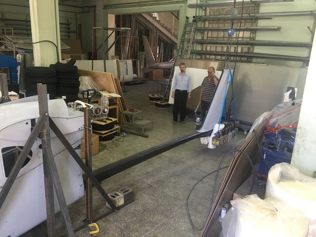

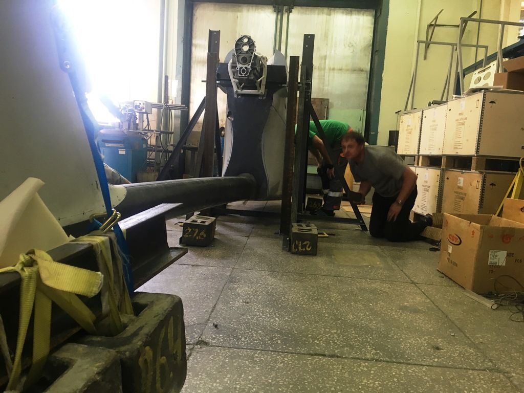

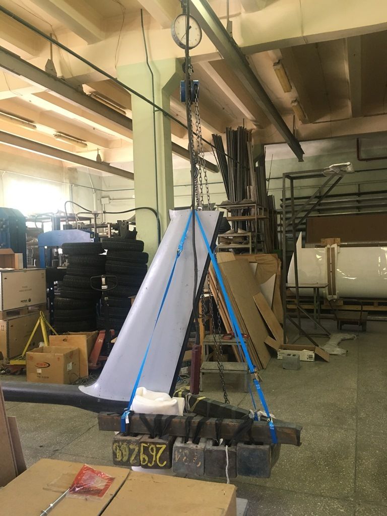

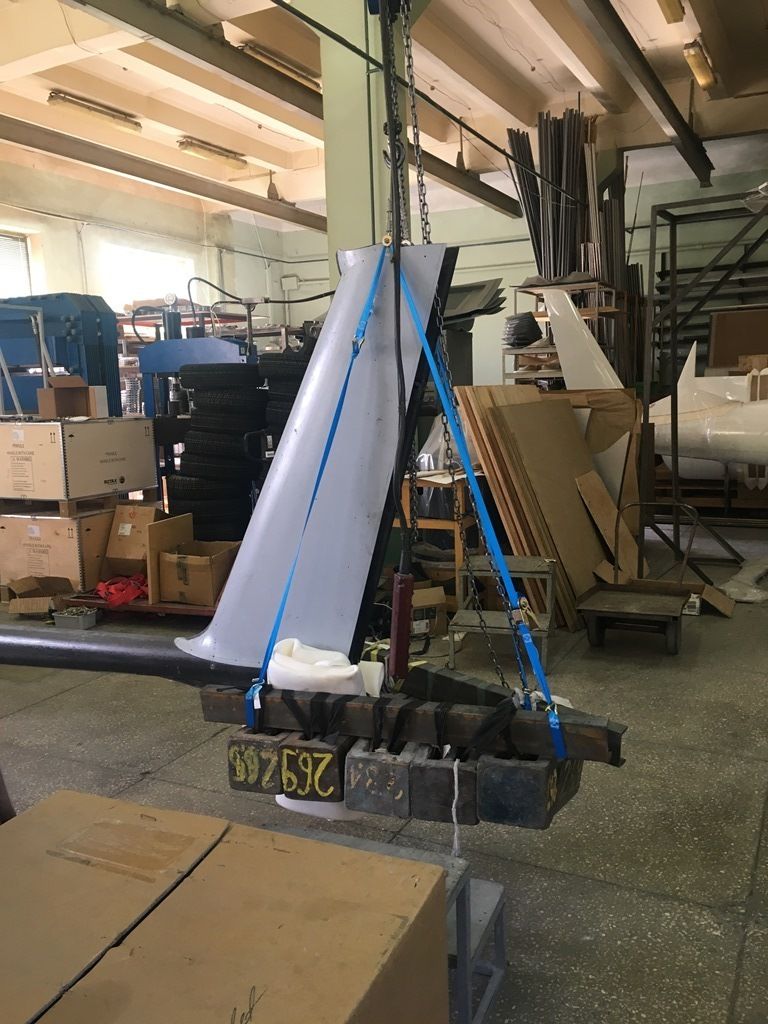

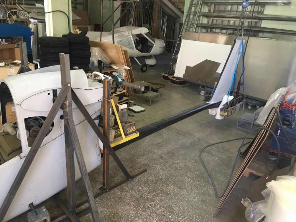

На узлы крепления ЦПГО (нагружение хвостовой балки), было приложено 280 кг. Прогиб балки совсем небольшой - около 50мм.
    112,1 КБ · Просмотры: 296
    126,5 КБ · Просмотры: 277
    122,7 КБ · Просмотры: 278
А-атлично!
Это что, расчетная: для эксплуатационной нагрузки как-то великовато.
Это эксплуатационная нагрузка. На скорости Vd=260км/ч, отклонение ЦПГО на 15град. вверх, дает воздушную нагрузку 390кг. С вычетом инерционных сил от масс ЦПГО, киля, РН, хвостового колеса и хвостовой балки, получили 280кг.

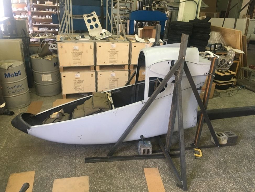

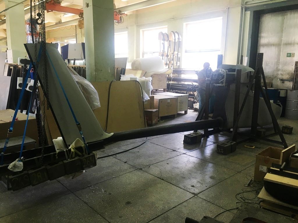

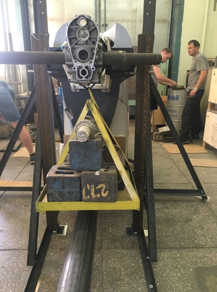

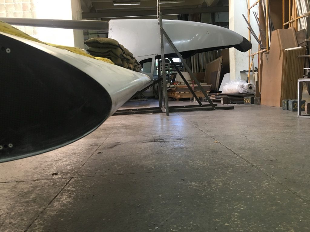

Команда работает дружно - успешно прошли второй случай нагружения фюзеляжа на максимальную перерезывающую нагрузку. На этот раз на фюзеляж давило около 1400кг. В первом случае, на максимальный изгибающий момент, поправлюсь - было нагружено 1200кг.
    125 КБ · Просмотры: 282
    127,9 КБ · Просмотры: 279
    121,8 КБ · Просмотры: 273
очень интересен угол скручивания хвостовой балки от действий нагрузок на киль. Так же стабилизатор должен добавлять немного крутящего момента (при отклонении руля направления)...

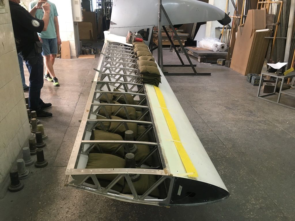

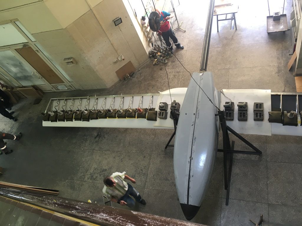

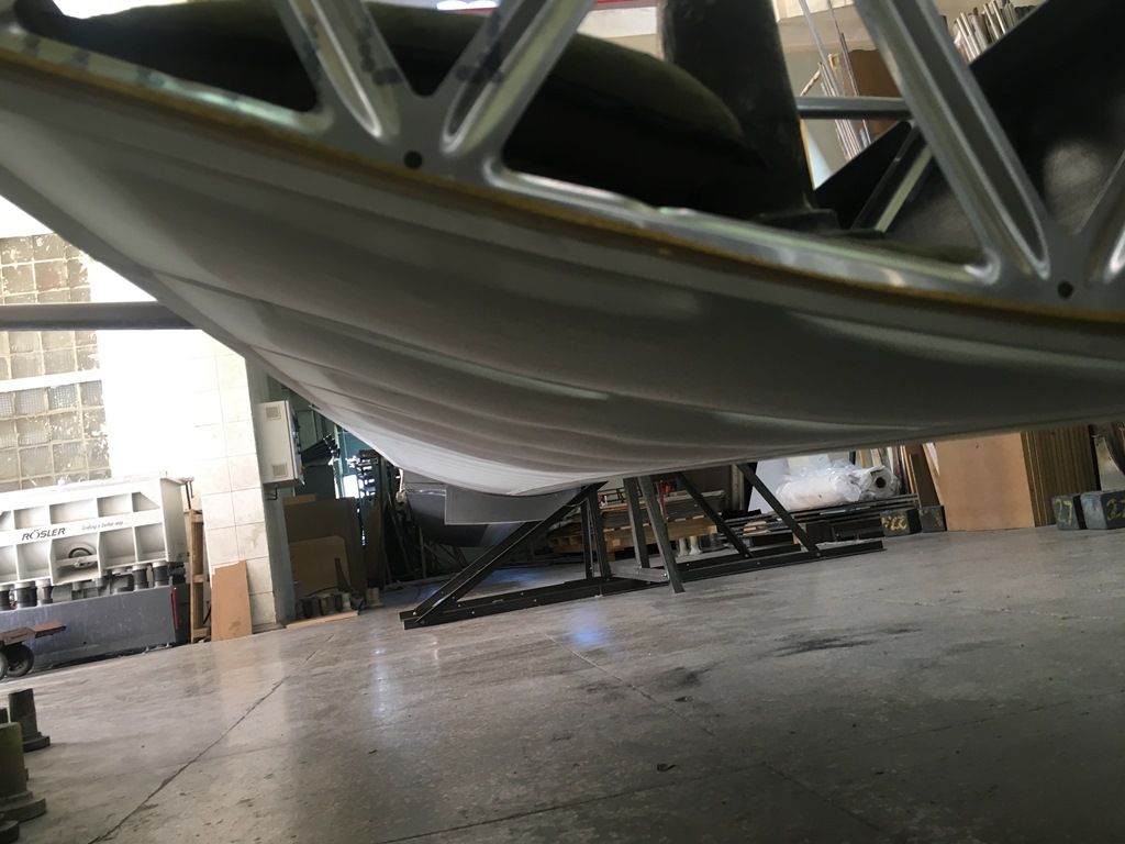

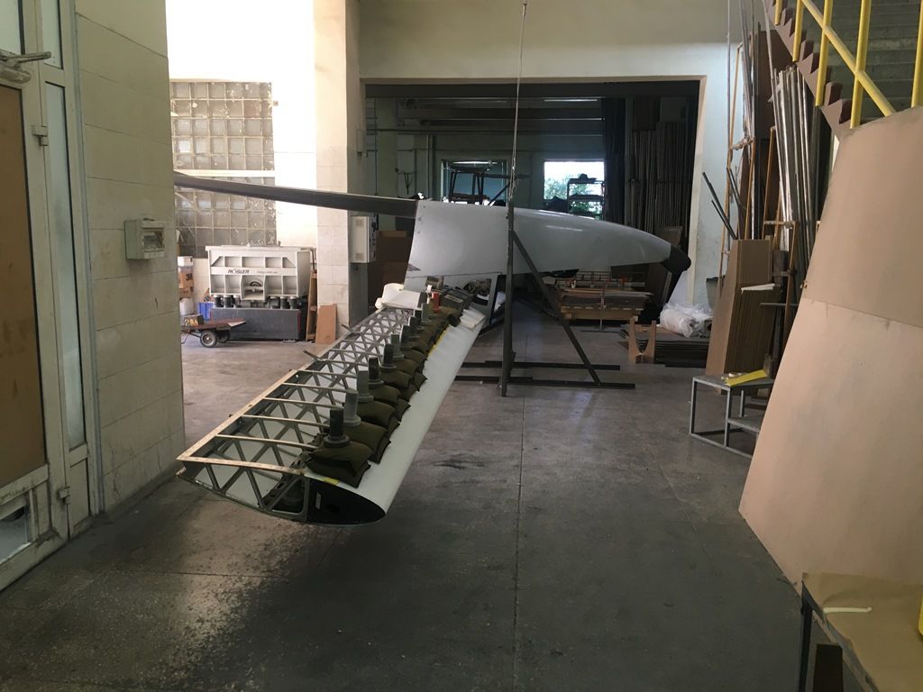

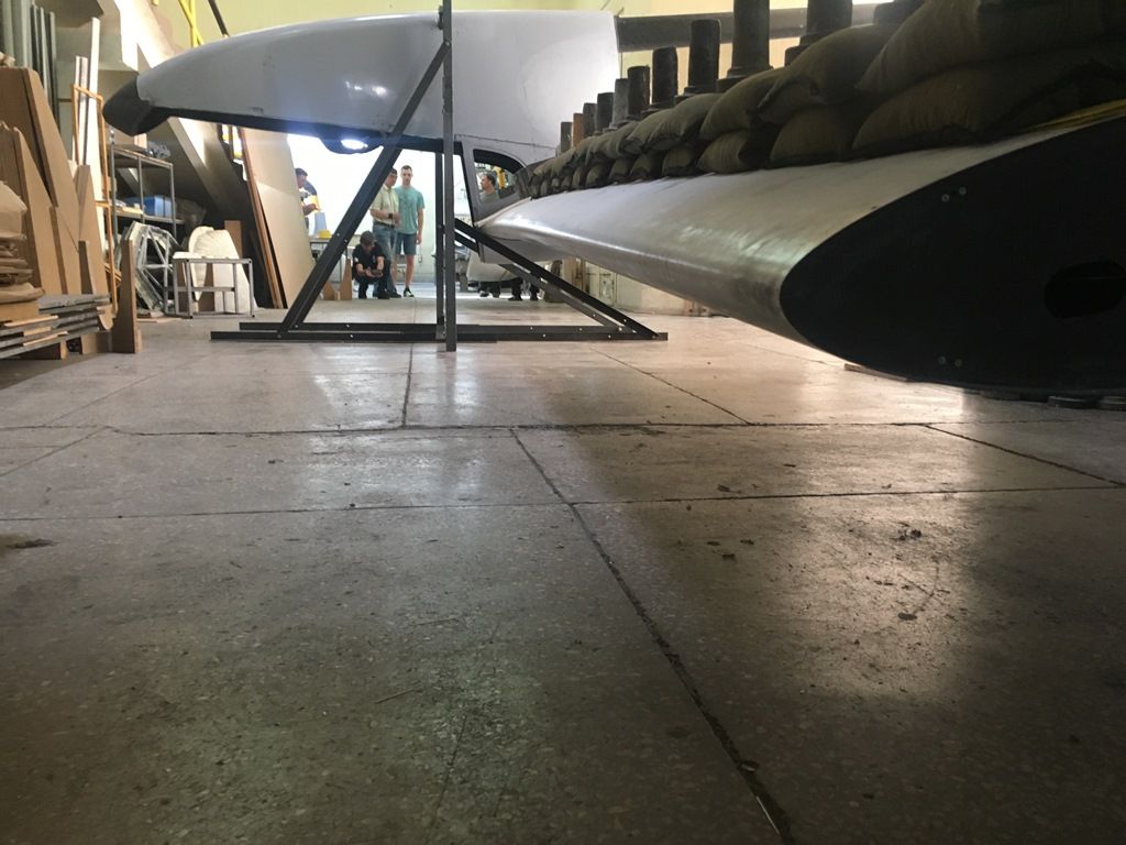

Сегодня прошли прочностные испытания крыла на максимальный эксплуатационный изгибающий момент. На конце крыла деформация 170мм, при перегрузке 4g.
    98,5 КБ · Просмотры: 293
    107,5 КБ · Просмотры: 321
    117,5 КБ · Просмотры: 334
И максимальный крутящий момент тоже прошли. Закрутка концевой нервюры 1,7 град. Заодно испытали приклейку тканевой обшивки к каркасу крыла.

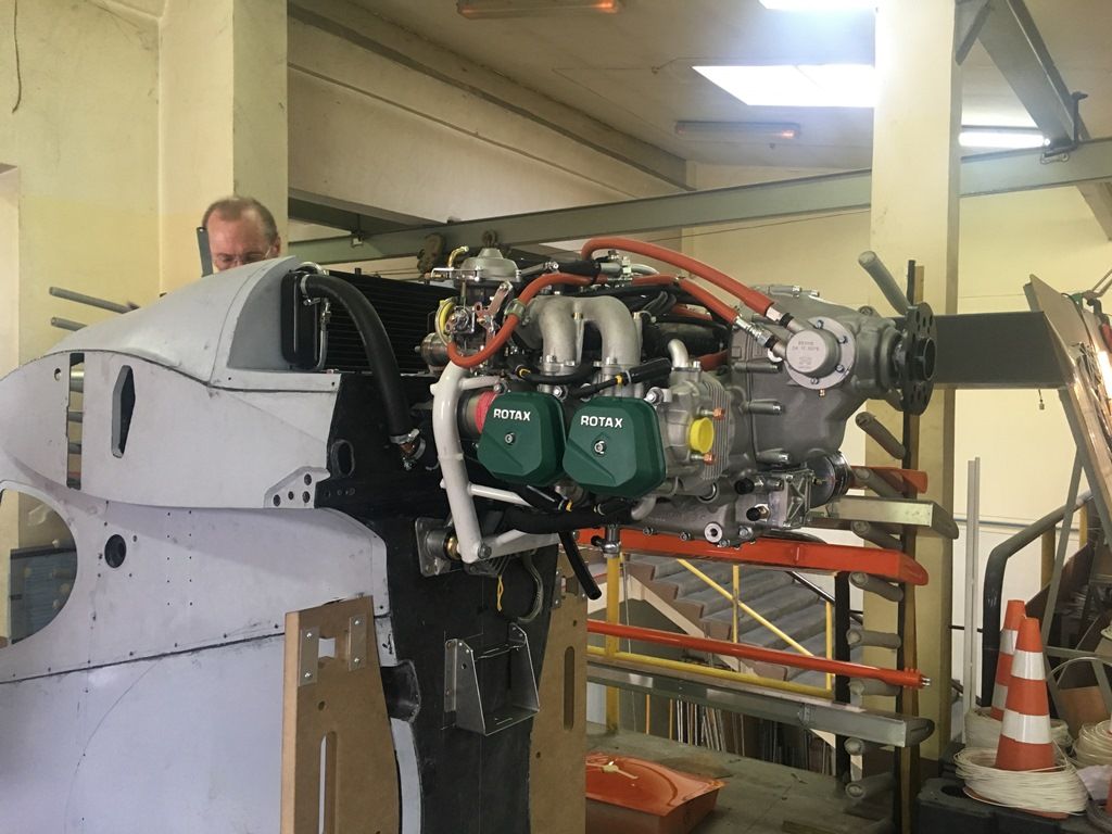

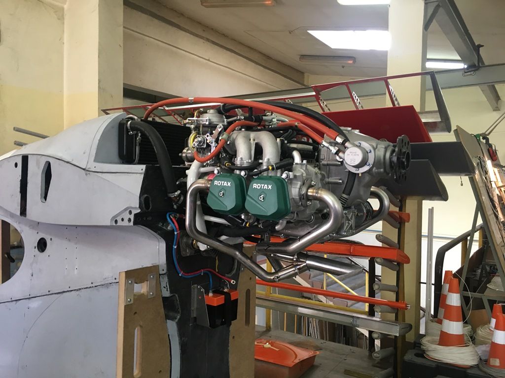

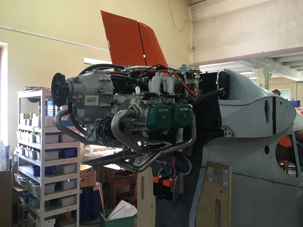

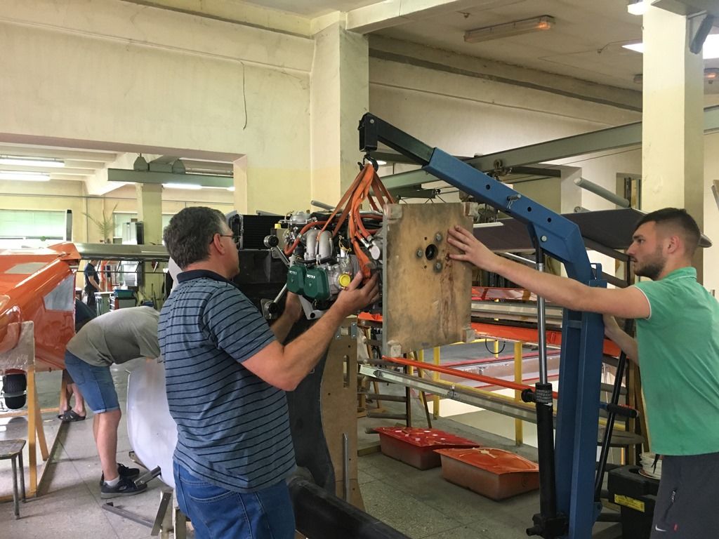

Мотор стал на свое место. Монтируются системы двигателя.
    124,8 КБ · Просмотры: 320
    112 КБ · Просмотры: 275

я чота пропустил...крыло алюминиевое? или только нервюры?
Нервюры и задняя стенка из алюминия. Все остальное - углепластик.
Кстати. А почему заднюю стенку не стали из "угля" делать? Из-за мороки с закладными изделиями под навески механизации? Или не просматривалось выигрыша в массе?
Мы всегда испытываем крылья не на все случаи нагружения, а на критические. При сертификации, обычно испытываем крыло на 4-е случая.

А тем временем, установили на двигатель систему охлаждения, маслосистему, выхлопную и электросистему.
    118,5 КБ · Просмотры: 286
    95,6 КБ · Просмотры: 284
