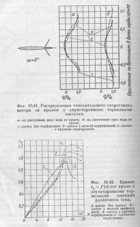

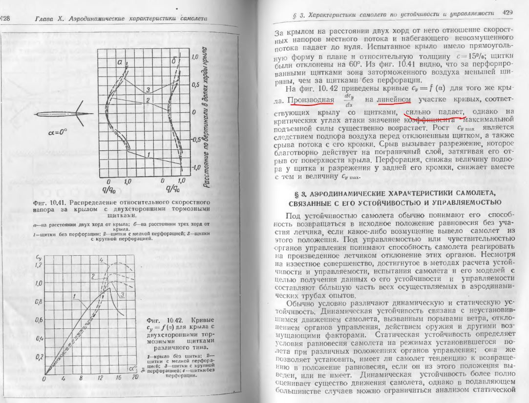

Сам не хотел углублятся в умные книги, но знакомые на forum.privat.aero сделали это за меня и нашли в книге "Экспериментальная аэродинамика". А.К. Мартынов. М.1950 г. на стр. 428. информацию о характеристиках двойных тормозных щитков.
Как видно из нижнего графика, при раскрытии щитков, производная подьемной силы падает малозначительно, а выше Су 0,7 даже превышает производную со сложенными щитками. При чем отрутие щитков увеличивает максимальное значение Су на 30%.
Так что я не вижу проблем с путевой устойчивостью самолета с раскрытым рулем направления.

производная то падает при том в 1,5 раза, до 12 градусов.

На линейном участке, на угле 9 град. Су чистого крыла 0.7, а с отклоненными щитками 0.55. Это никак не 1.5 раза.
С выпущенными щитками будет управлятся возвращением одного щитка в нейтральное положение.

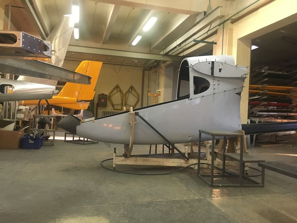

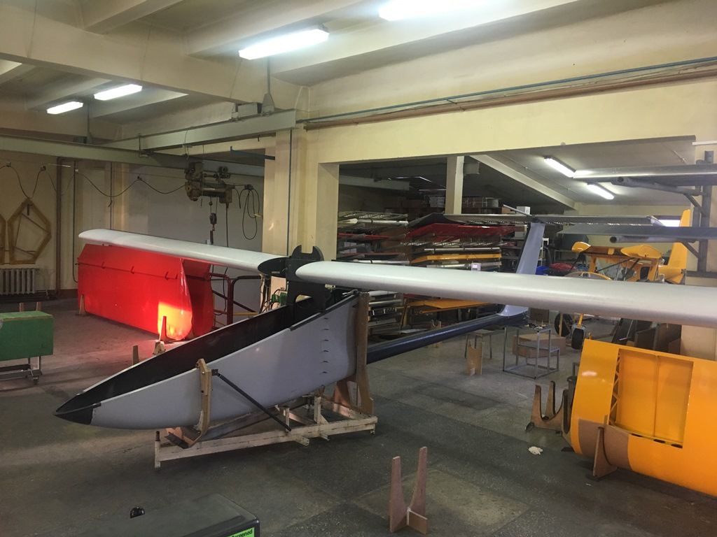

Сегодня склеели все основные агрегаты фюзеляжа.
    99,9 КБ · Просмотры: 264

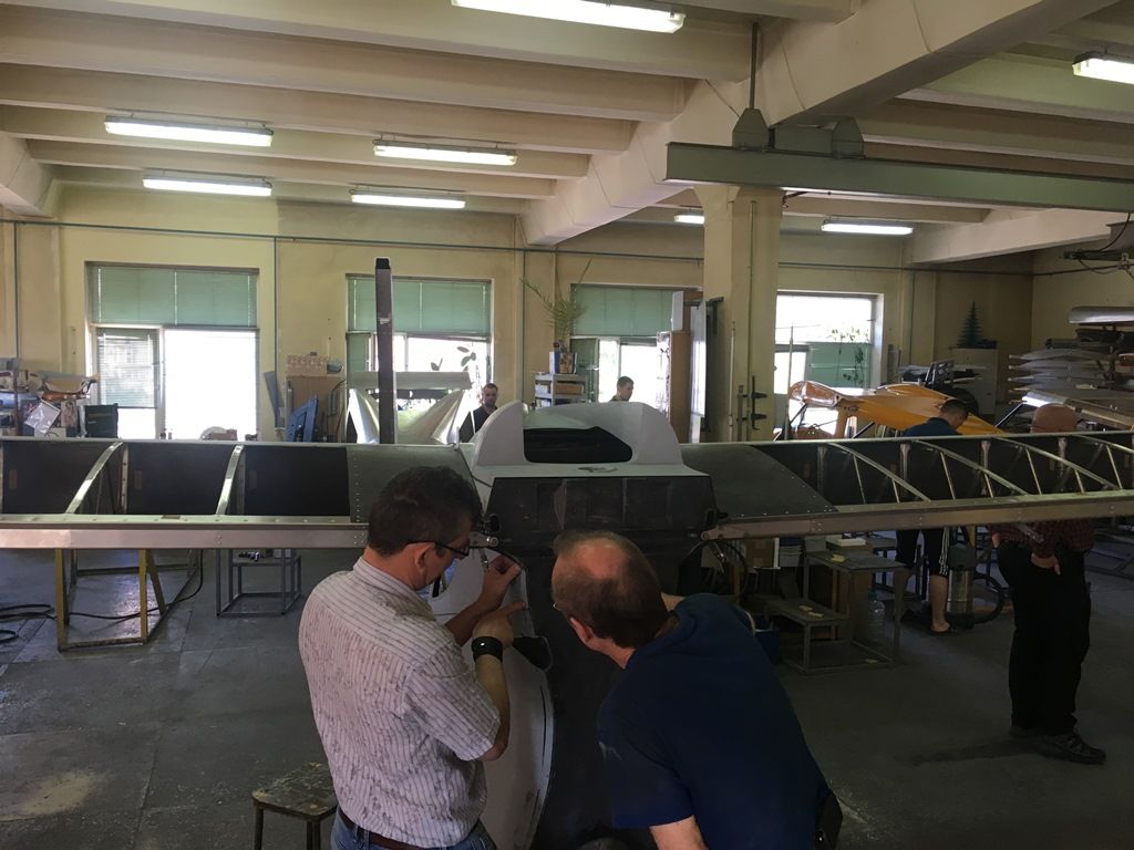

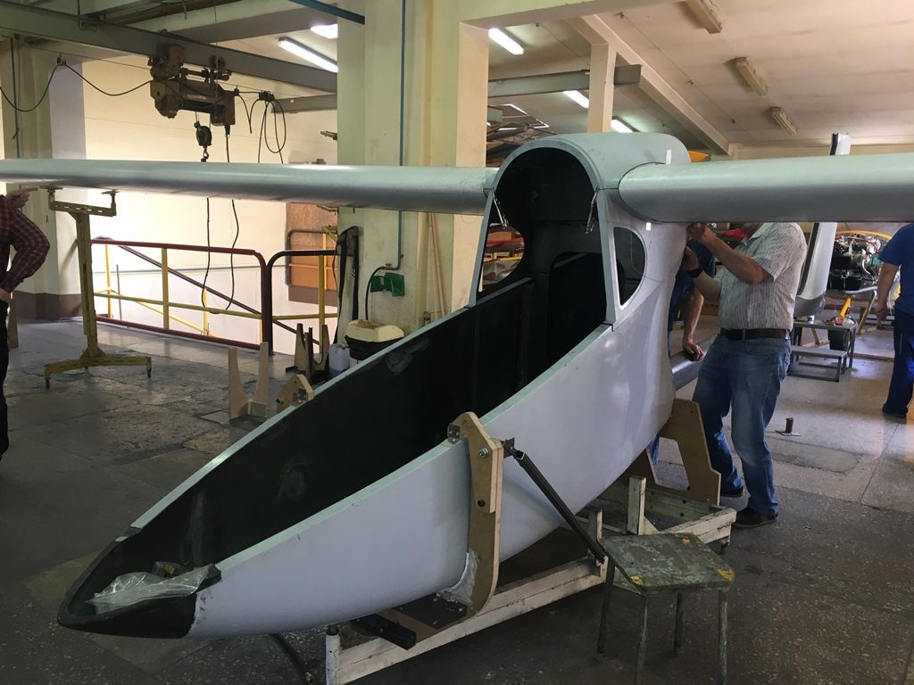

Установка верхней части фюзеляжа.
    112,6 КБ · Просмотры: 278
    101 КБ · Просмотры: 286
    105 КБ · Просмотры: 312

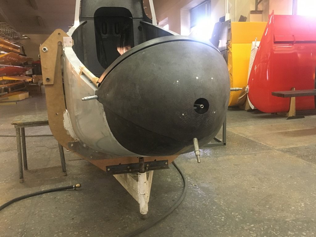

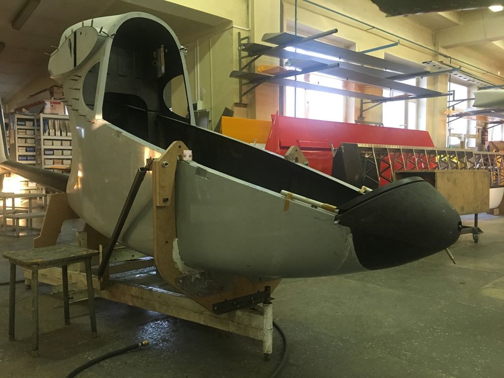

И сегодня предварительно установили носик кабины. В самом носу отверстие вентиляции кабины и там же трубка динамического давления прибора скорости.
    103,2 КБ · Просмотры: 277
    96,7 КБ · Просмотры: 273

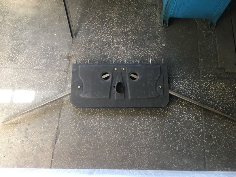

Подсобрали шпангоут крепления основного шасси с рессорами.
