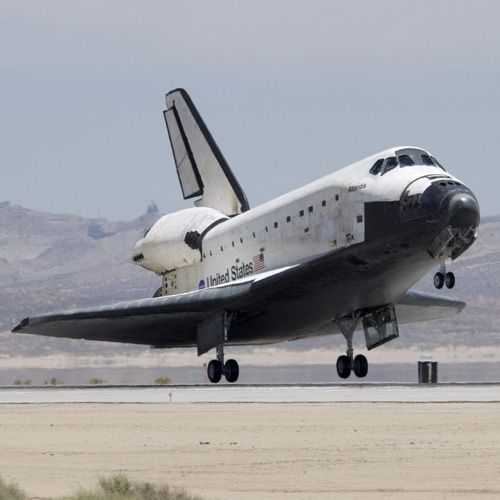

Можно, конечно, углубиться в расчеты и умные книги, но в меня вселяет уверенность применение такого руля на Спэйс Шаттле. 😉
[media]https://www.youtube.com/watch?v=XCeukUsCodk[/media]
    27,2 КБ · Просмотры: 328
Похоже на шаттле вертикальный руль выполняет ещё функцию горизонтального руля высоты.  Распускаясь создаёт кабрирующий момент.
Интересно отметить разный угол раскрытия на глиссаде и после опускания передней опоры. А ещё он шасси выпустил перед самым касанием. Возможно расщеплённый руль как раз добавляет устойчивости? как выпущенный закрылок, или щиток.
