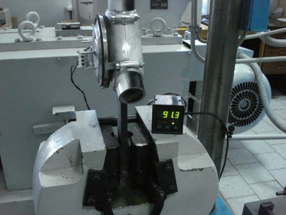

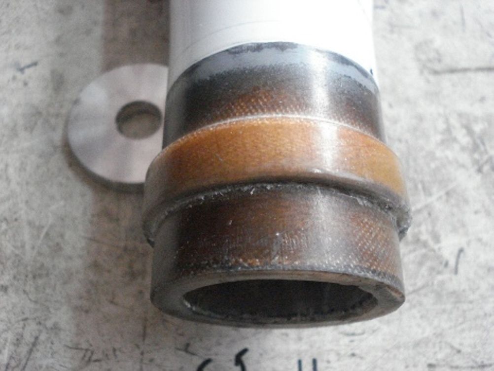

Эксплуатационная нагрузка 2 т на заделку лопасти была названа мне производителем. Насколько мне известно, при испытаниях заделки лопасти КиевПроп, разрушение произошло при нагрузке 3,7 т, а к прочности лопастей этого производителя у нас вопросов не возникло за четверть века.
Юра, крайние испытания по просьбе Эда, с подогревом до 90 градусов ступицы, показали больше  :🙂 Начал плыть формованный  фланец, хотя держал  🙂 Естественно, на холодную, разрушающая нагрузка была больше. Так что, КиевПроп... ещё те гуси  🙂 если бы сам не присутствовал, не поверил бы.
    76,5 КБ · Просмотры: 252
    79 КБ · Просмотры: 314
    96,5 КБ · Просмотры: 274

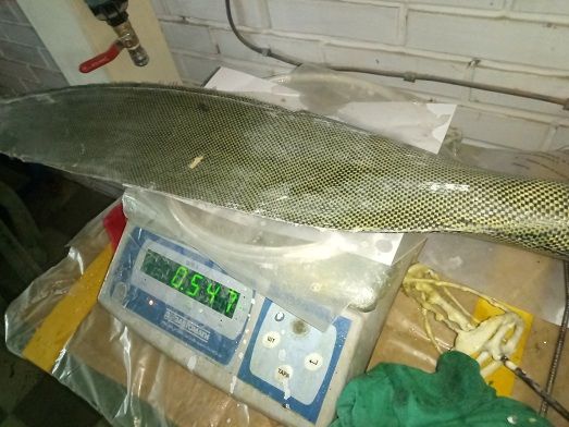

Юра, я тоже делаю новый ВИШ. У меня лопасть получилась 550г при диаметре винта 176. Прада он без втулки и из угля. Сверху положил один слой карбон-кевлар, 160Г, думал для красоты  ;D, но красоты не получилось, придется дошпаклевывать :'(

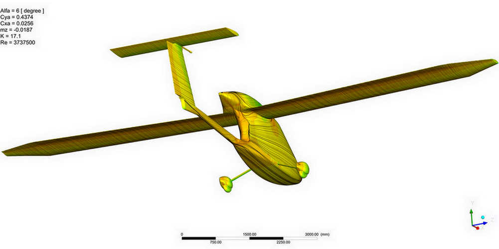

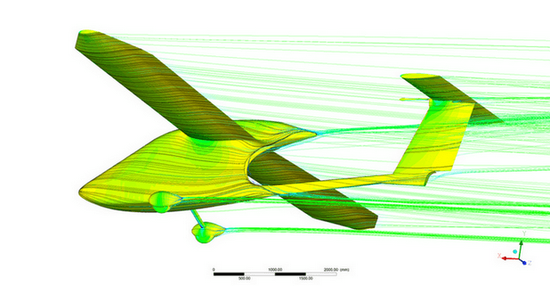

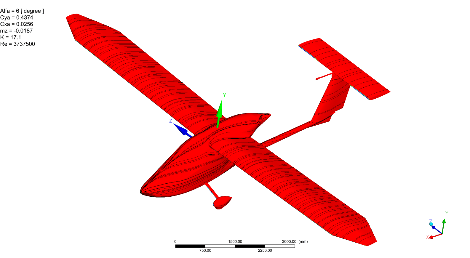

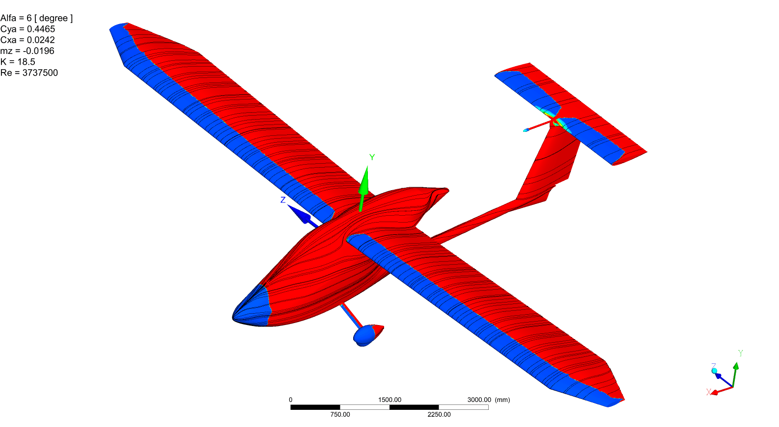

Участником форума Александром Фомичевым, который здесь под именем Fa-Fa, был проделан большой труд по компьютерным продувкам будущего нашего самолета, за что мы ему безмерно благодарны.
В общем, все неплохо - качество получилось 17, при турбулентном обтекании. Если будет частичное ламинарное обтекание, а мы верим в это, качество достигает 18, что и предполагалось заранее.
    61,5 КБ · Просмотры: 342
    56,5 КБ · Просмотры: 357
    66,8 КБ · Просмотры: 322

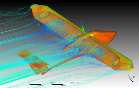

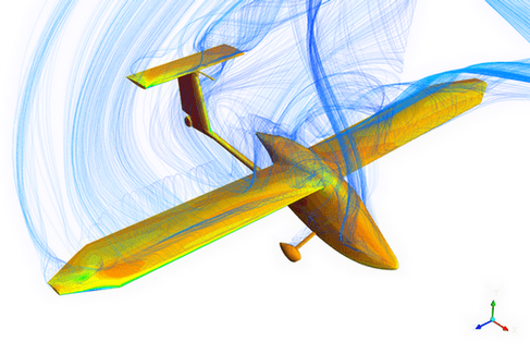

Сваливание и штопор. Крайнюю картинку, прямо как художник рисовал. 🙂
    249,7 КБ · Просмотры: 350
    72 КБ · Просмотры: 384

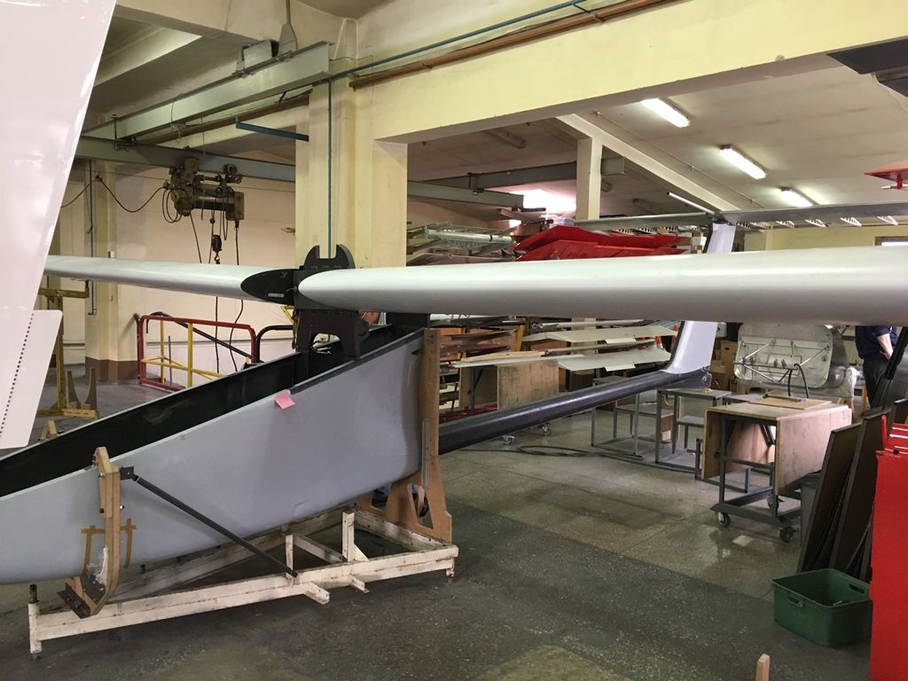

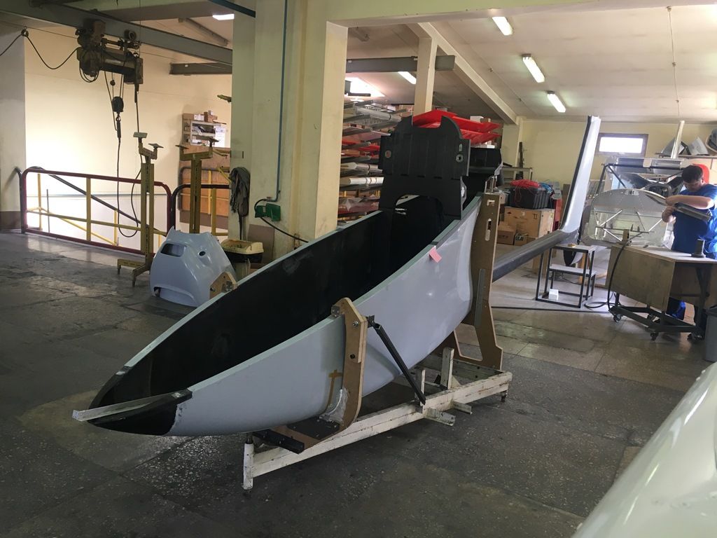

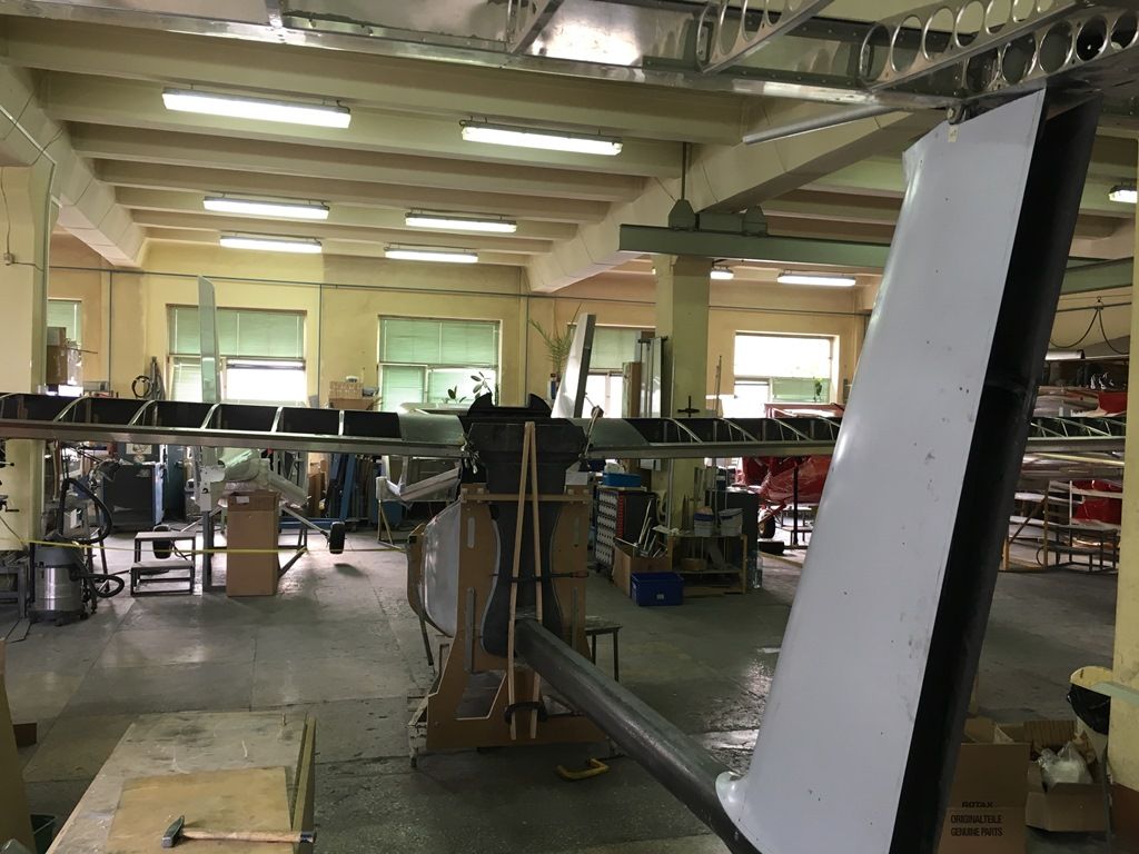

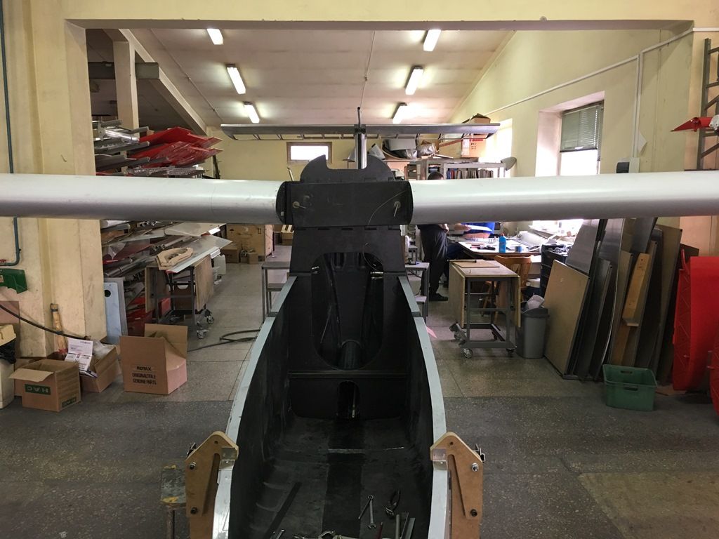

Тем временем, мы тоже не сидели сложа руки. Склеены половинки кабины и отформован нижняя носовая часть. Сегодня начали общую сборку планера самолета.
    112,8 КБ · Просмотры: 353
    118 КБ · Просмотры: 317
    114,1 КБ · Просмотры: 331
а технологичная транспортная тележка или стапель загляденье и главное из фанеррки 😎

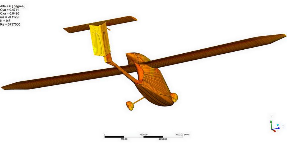

Еще немного аэродинамики от Фомичева. 🙂 Раскрытие половинок РН снижает аэродинамическое качество на 7 единиц.
    83,5 КБ · Просмотры: 349
    75,6 КБ · Просмотры: 348

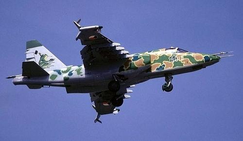

Оставшаяся десятка качества никаких проблем не решит, как я понимаю. Если только так сделать?

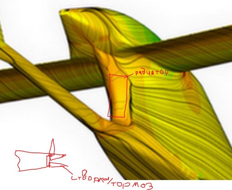

я бы сделал тормозные щитки по бокам в конце фюзеляжа перед винтом дополнительно к хвосту.
в виде створок. там же организовал бы выход воздуха из подкапотки (обратите на продувки там всё равно срывы и пониженное давление).
в крейсерском полете на дальность двигатель не нагружен, можно створки и прикрыть.
а воздухо заборник как ни будь в переднюю кромку крыла поместить...
уж если выделываться, то уж по полной  🙂
