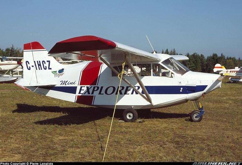

alex2409 сказал(а):
кстати тоже про приват эксплорер вспомнил.. а денис и фото поставил
И к чему эти картинки - что они доказывают?Только лишь то,что выбран максимально возможный для Лайкоминга со своими оборотами диаметр винта : крутись мотор оборотов тыщи полторы,будьте покойны - диаметр изменился бы соответственно.
Разве что экспонат для авиапаноптикума...

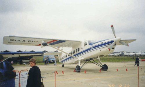

   Можно привести и Грач Т-101 - Ан-2 без нижнего крыла с ТВД-10Б и винтом 2.8м - отлично летает,но будь диаметр винта больше,стало бы только лучше
    22,8 КБ · Просмотры: 157
Двухметрового винта вполне достаточно, чтобы самолет с сечением фюзеляжа 2 х 2м весело летал. При этом КПД винта не пострадал. А у Мини Эксплорера мог бы быть винт еще больше, потому как там только 2400обю/мин а не 2700, но винт там наоборот меньше, ровно такой как достаточен.
Отношение диаметра винта к размерам фюзеляжа мало влияет на КПД увинта, если морда лица не сильно испорчена и в струе винта не торчит слишком много источников местного сопротивления.

Lapschin сказал(а):
Возможно, но он работает даже при такой ширине фюзеляжа. Впрочем Денис уже это написал
