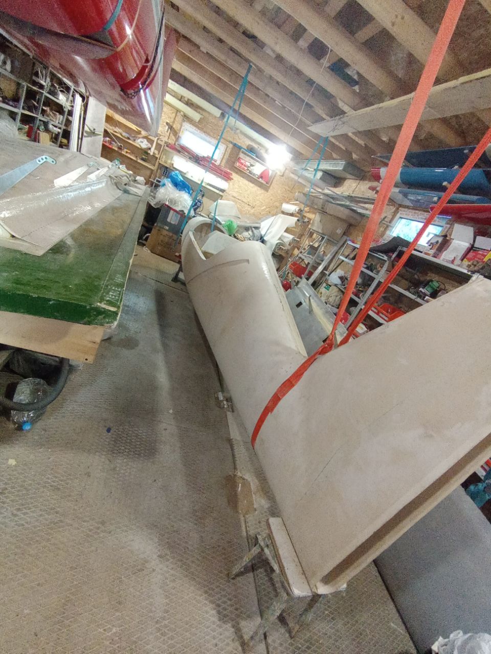

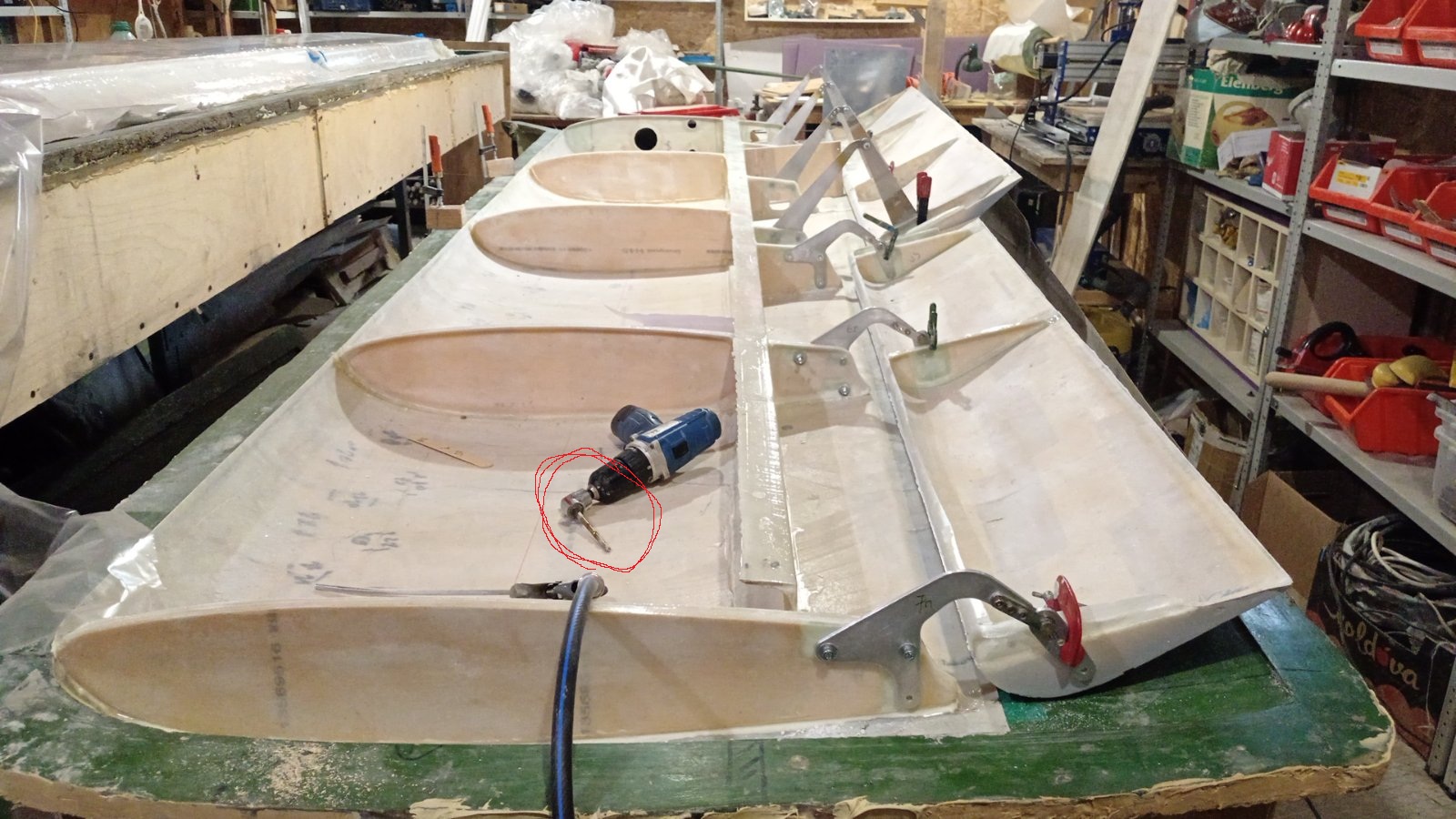

Разгребли место, можно работать с фюзеляже теперь.
Матрицы много место занимают конечно.

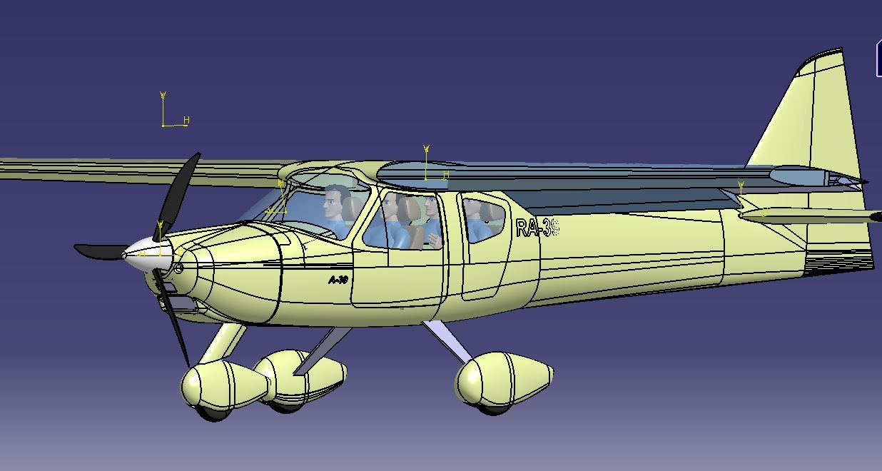

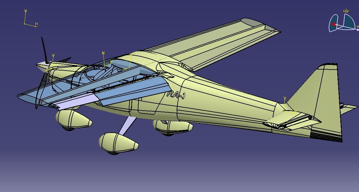

Лонжерон как то не привычно расположен, с чем это связано?
На 50 процентах хорды, профиль крыла наполненный, позволяет, строительная высота не сильно меньше.
Следующий проект хочу сделать с этим крылом, только высокоплан, и там компоновка требует такого расположения лонжерона.

Да не должен, на а-33 тоже примерно посередине лонжерон, обшивка 3х слока избыточна.

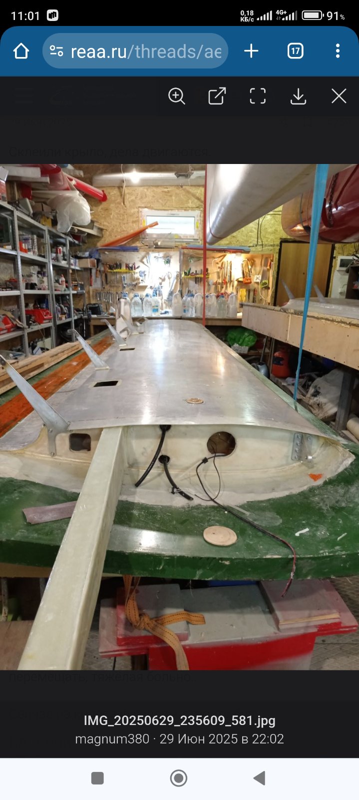

А какой толщины у вас получаются силовые нервюры, я так смотрю они монолитные, а не сэндвич. Кронштейны закрылка у вас на клею или только болты м6 (м8?). Что показала её величество практика?
Все нервюры сэндвич, кронштейны на болтиках м5. Там критика по смятию в Композите, соответственно, в местах крепления усиления в Нервюра закладные элементы из стеклопластика.
Примерно укладка 2слоя т10 пенопласт 5мм и 2 слоя т10. Для силовых нервюр. К которым крепятся кронштейны.

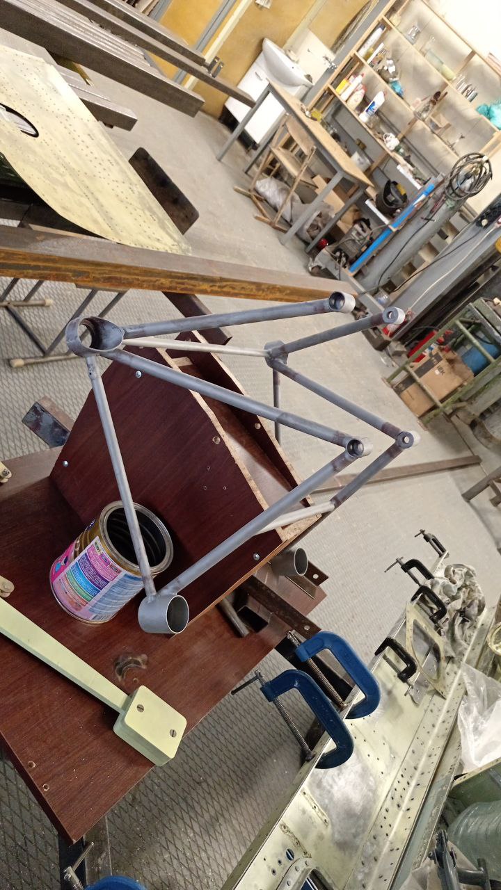

Работаем потихоньку, как всегда в композитном самолёте самые сложные детали из металла.

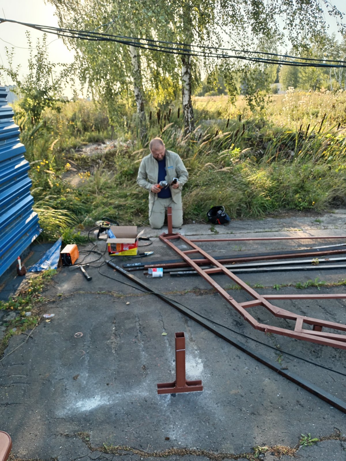

Я уж по второй фотке подумал, что фюзеляж на земле варите. 😉

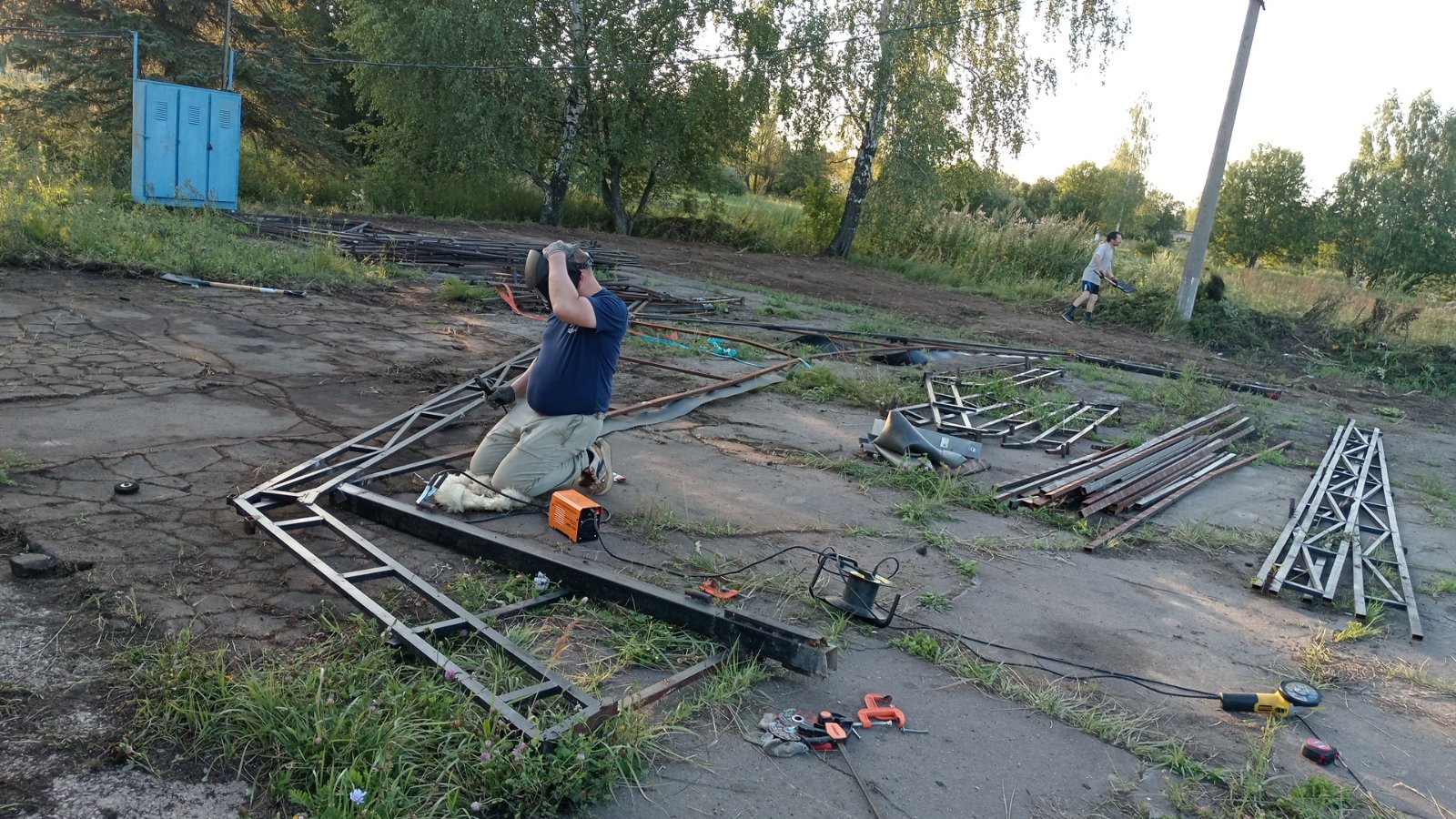

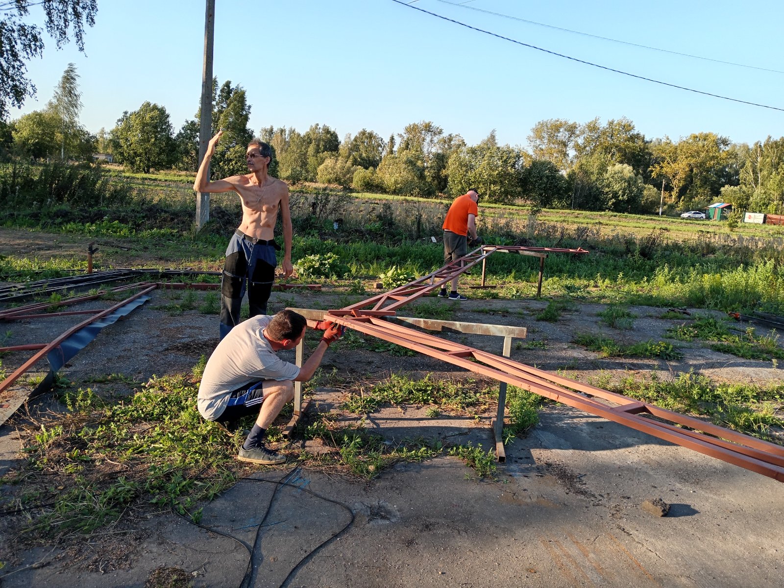

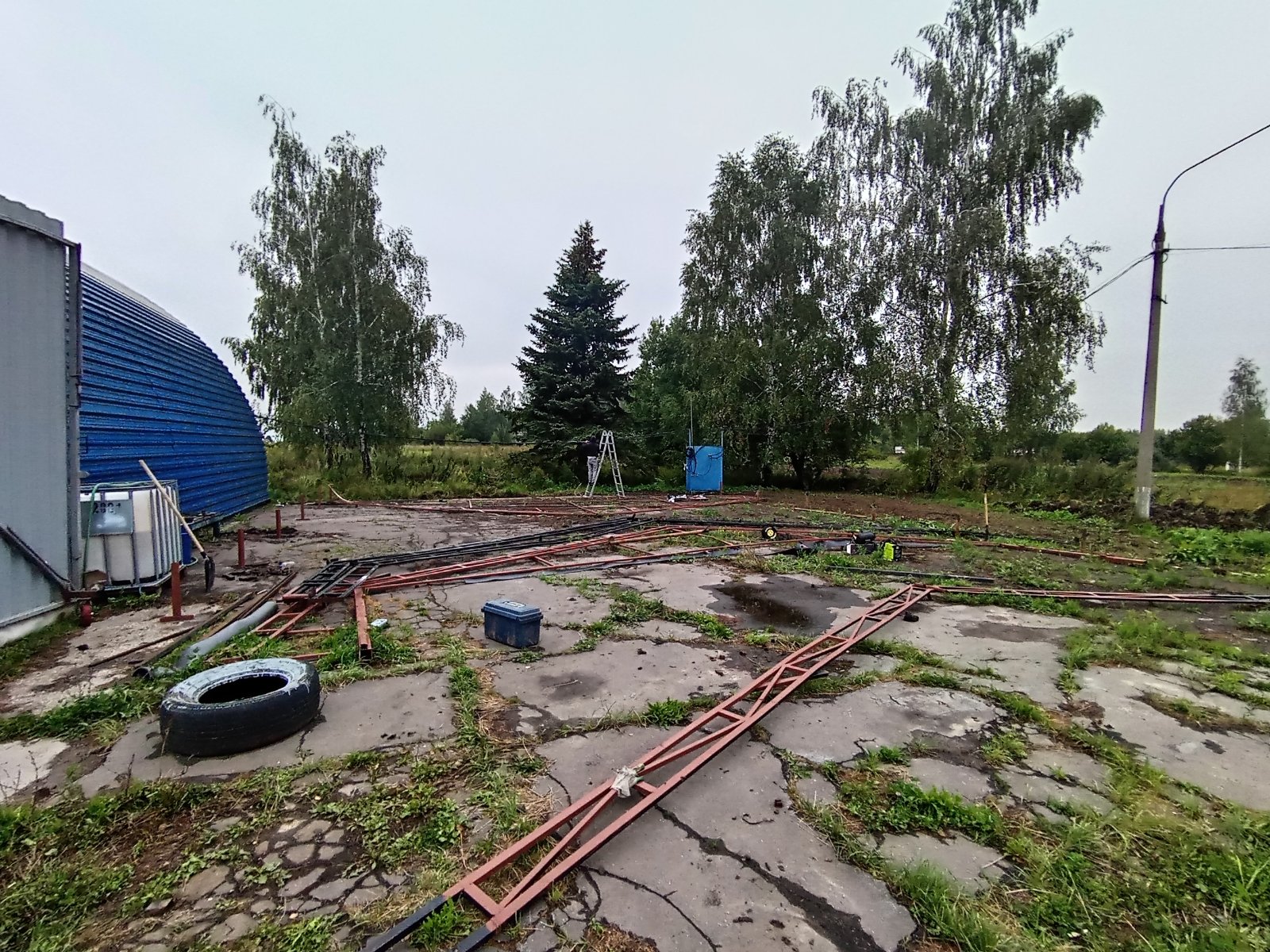

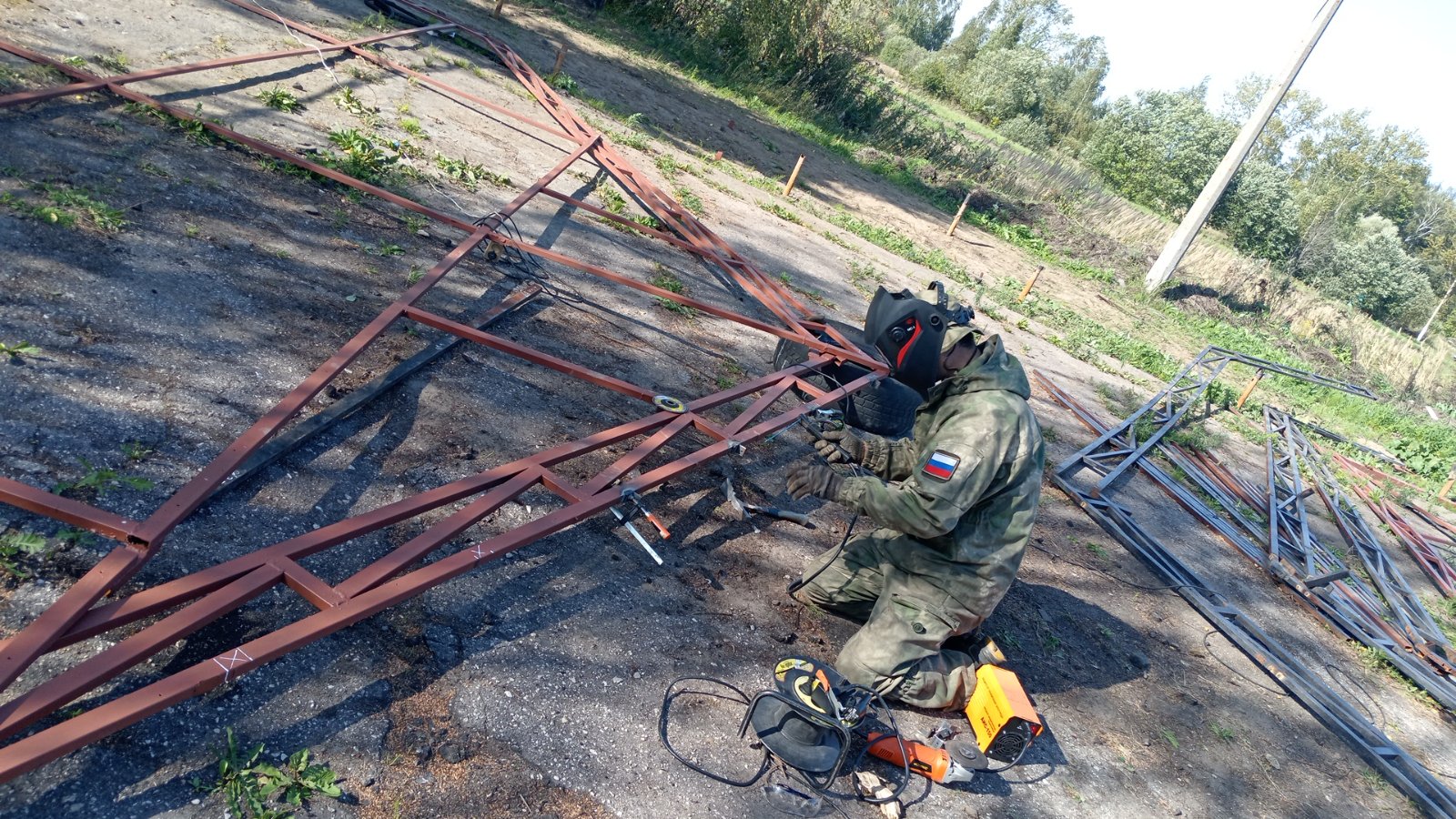

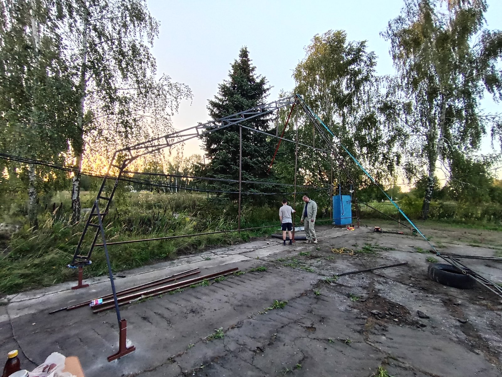

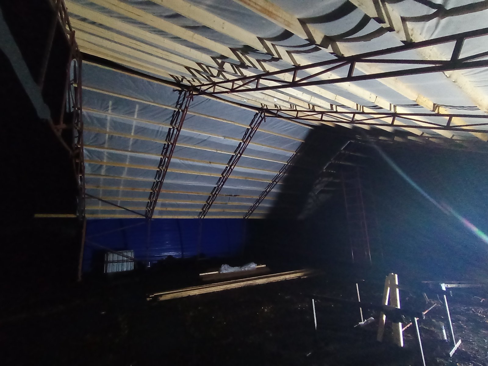

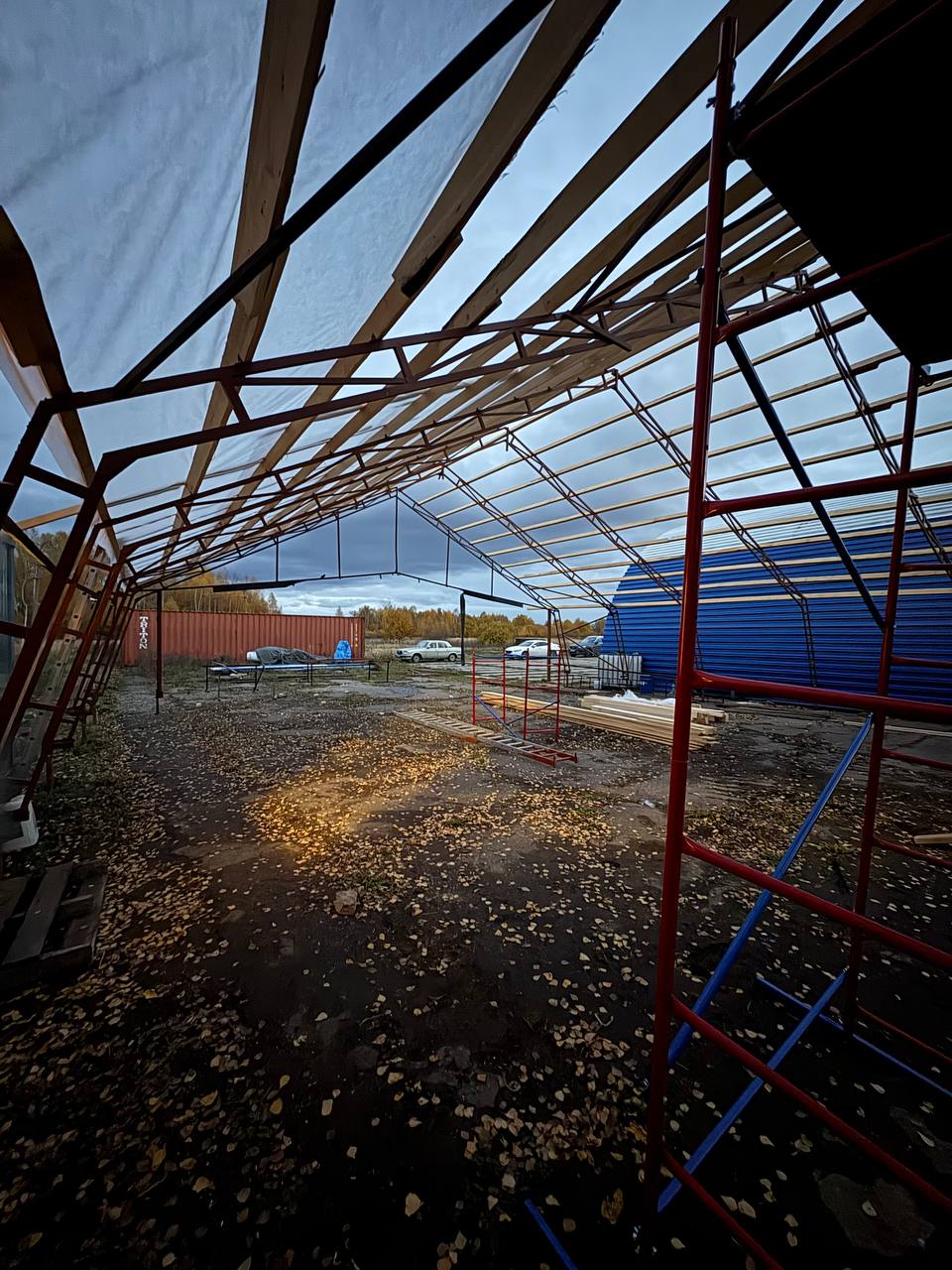

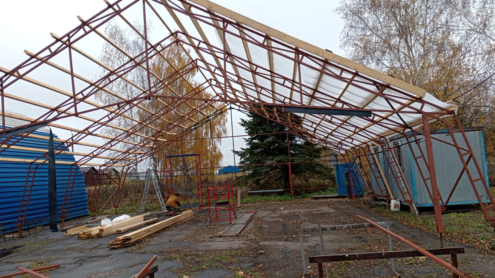

Потихоньку по маленьку.
На аэродром пригнали пару вильг и бланик, начался карусель...
Подняли первую раму.
Асвальт решено счистить и залить бетоном, но потом когда ни будь.
Пока задача зашить крышу до начала зимы.

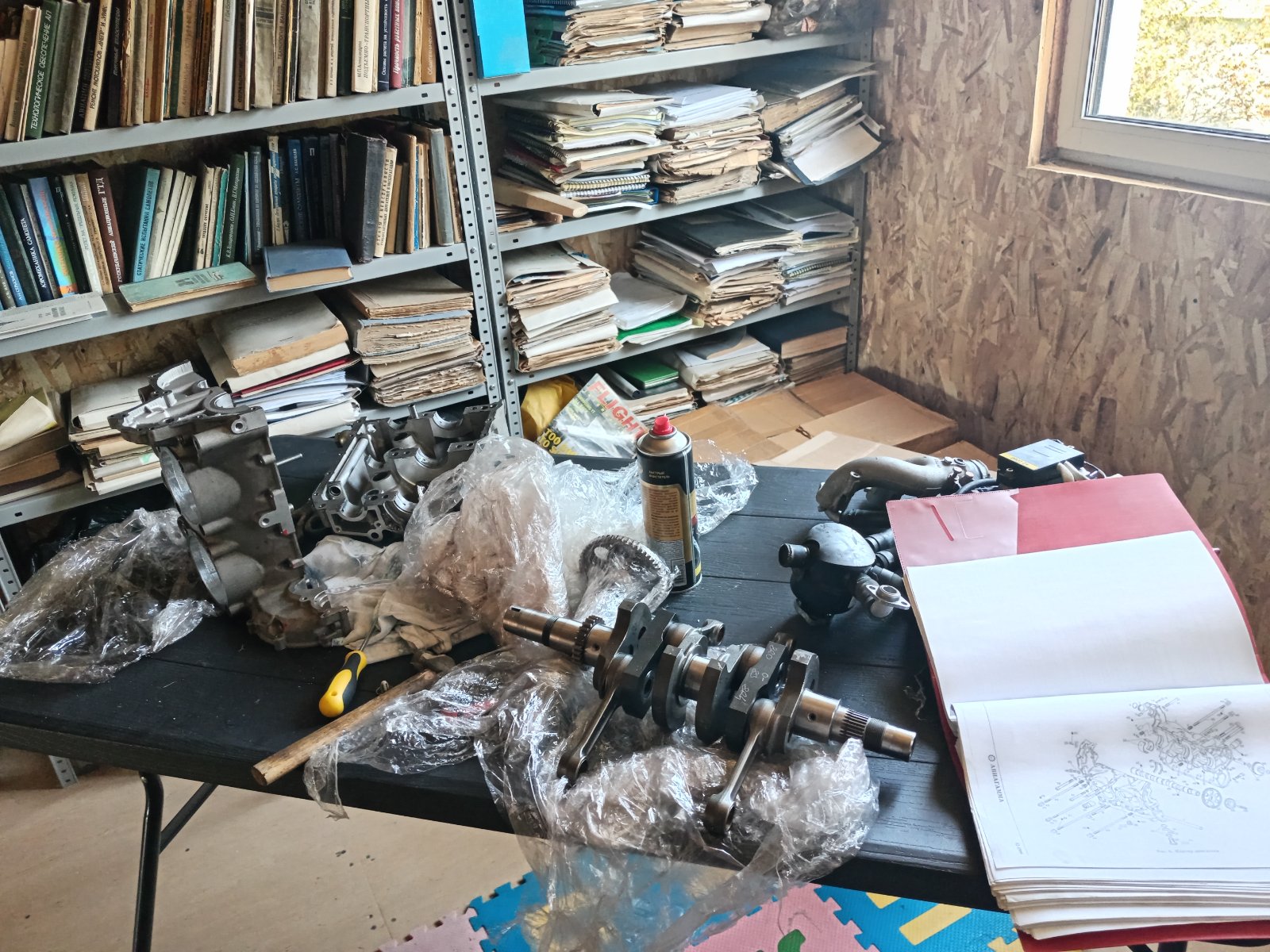

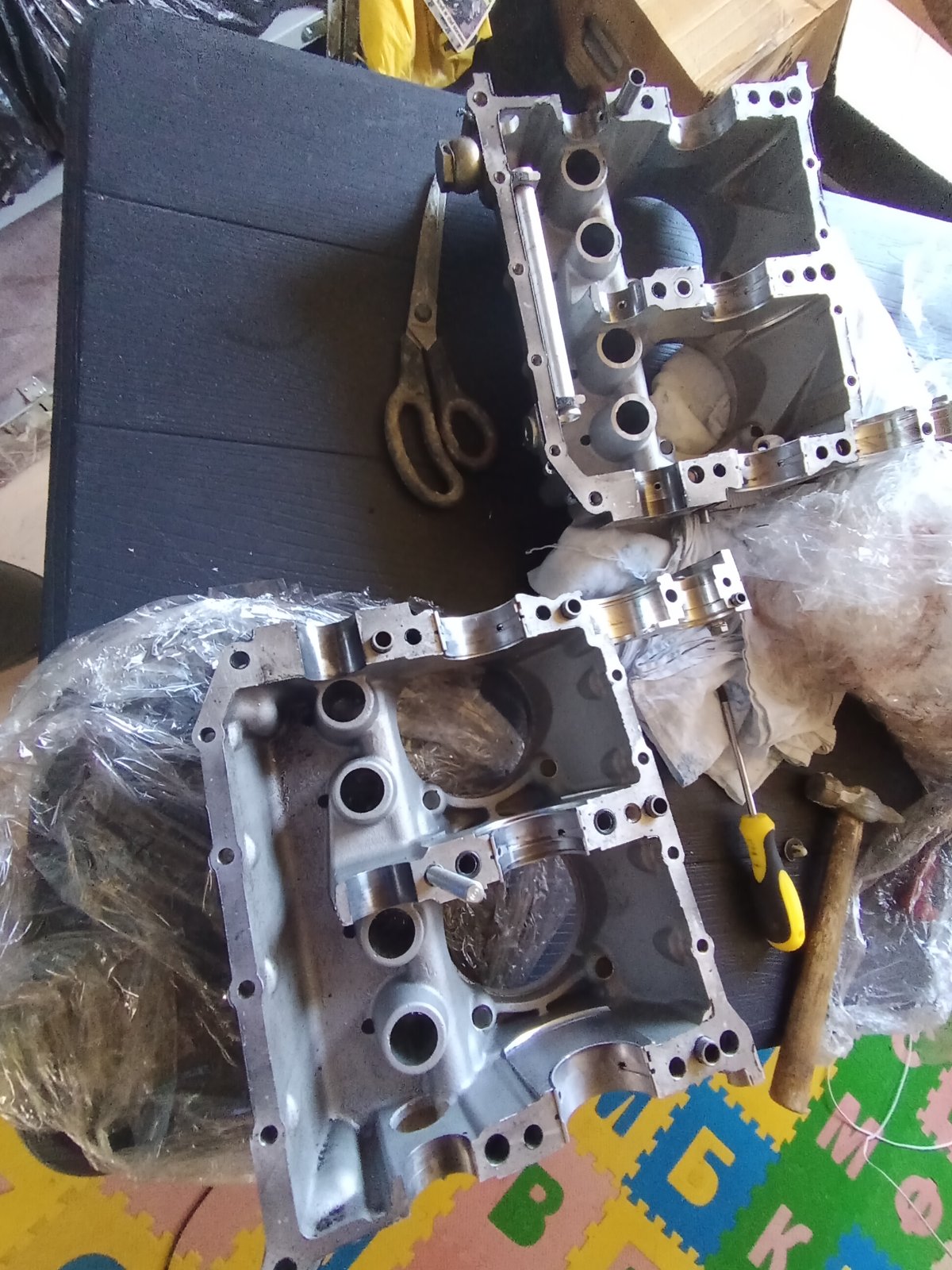

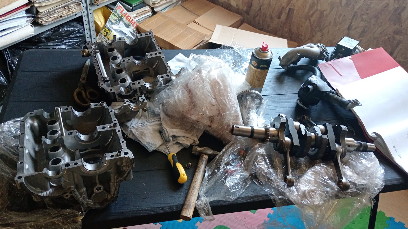

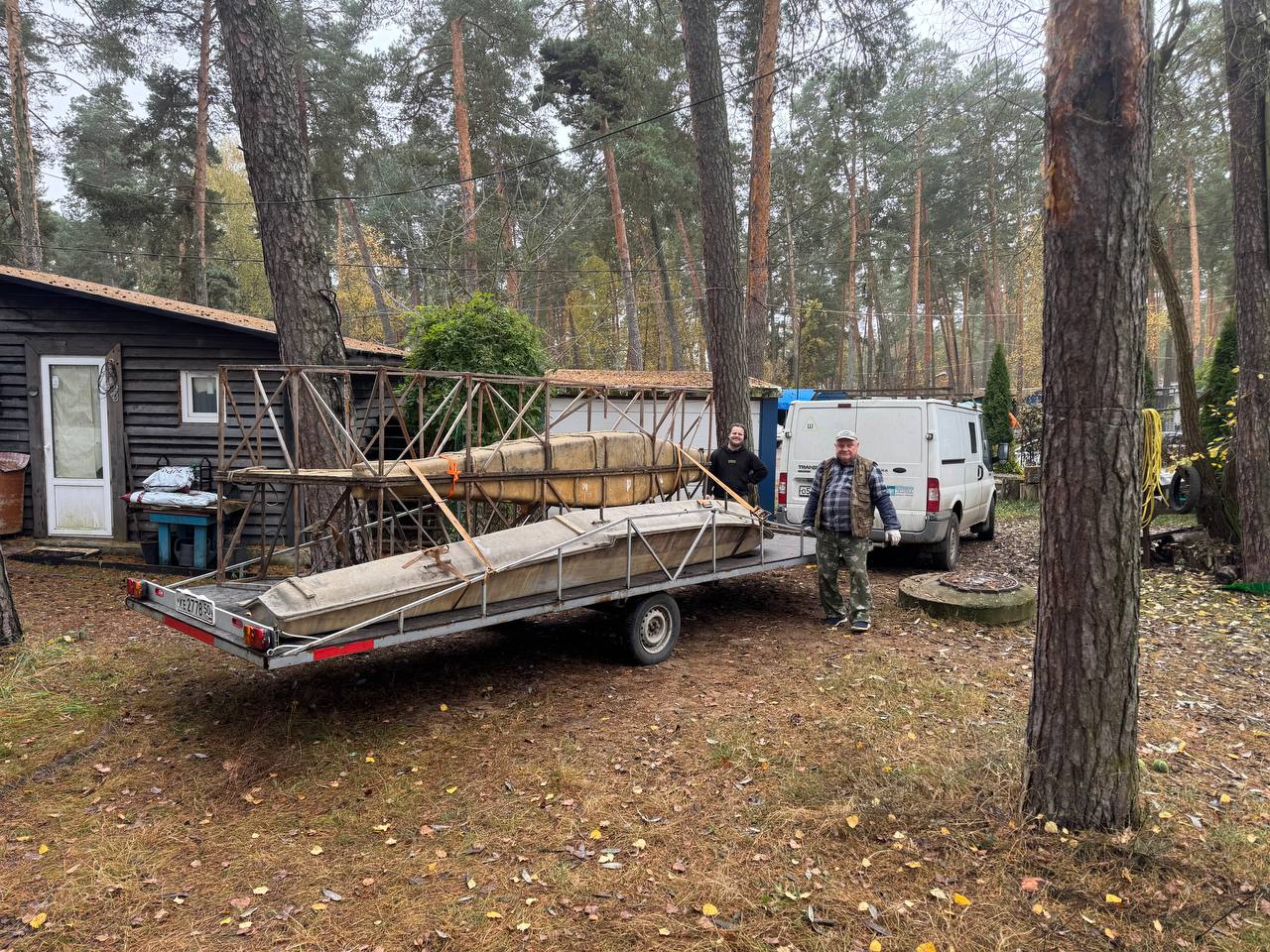

Потихоньку ротакс собираем.
Что то не хватает... Вот и верь людям потом..

Дела идут конечно.
Но работы только по выходным, не очень быстро идёт.
Так же летаем на а-27.
А-41 на паузе.. Крышу накинуть надо хотя бы.
