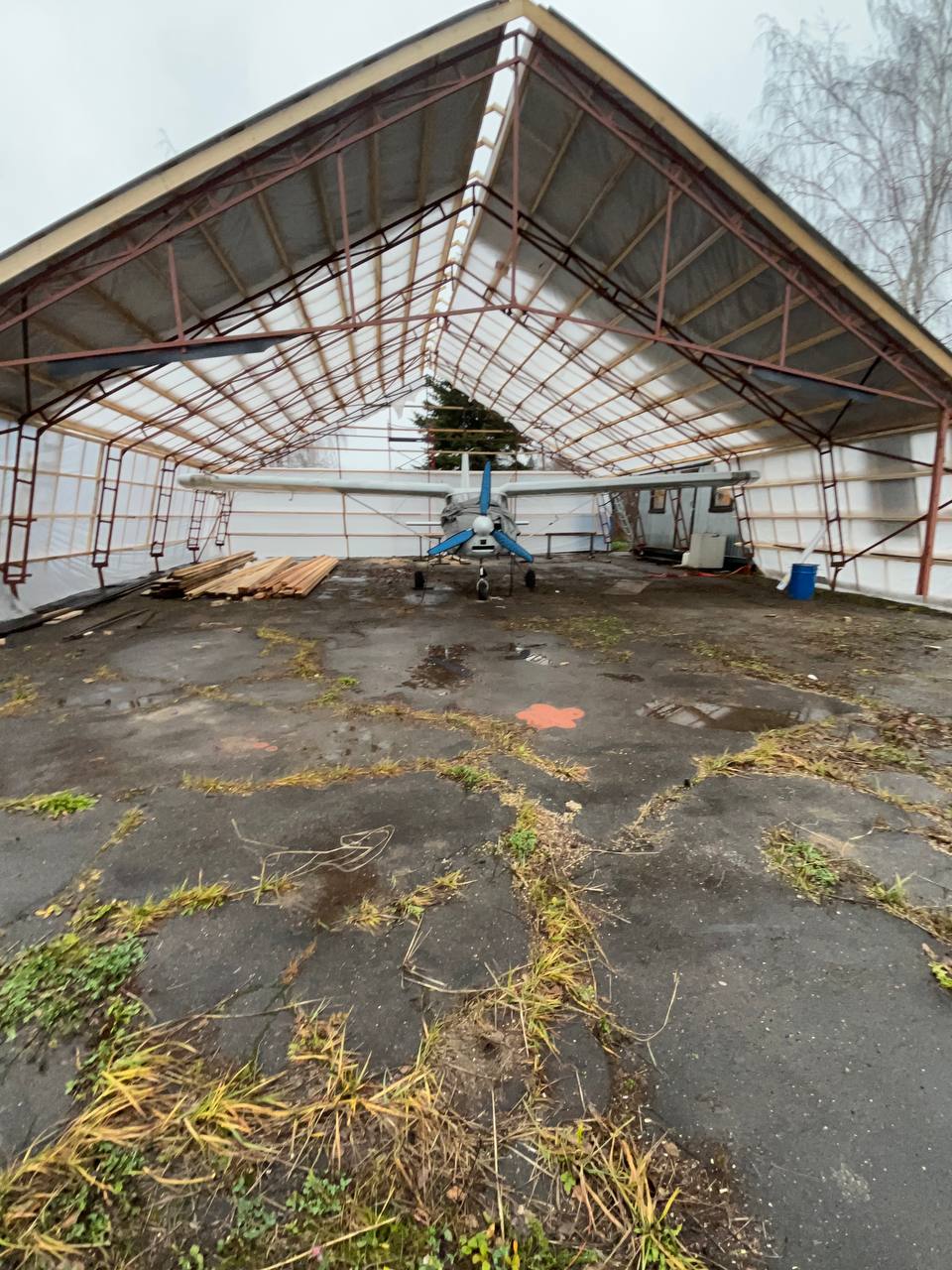

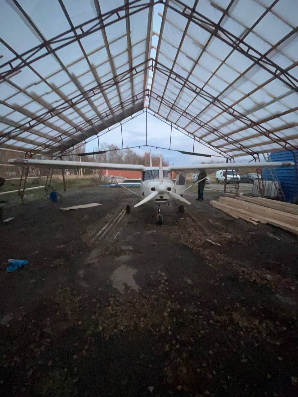

Всё верно, из условий компоновки пришлось сделать и при этом на другой самолёт а-39. Это же крыло хочу на высокоплан поставить, а там как раз лонжерон сквозь голову, пришлось сместить. Строительная высота поменьше немного, профиль наполненный. Зато без переделки остнастки на высокоплан.
Самолёт в ангар влезает, уже хорошо.

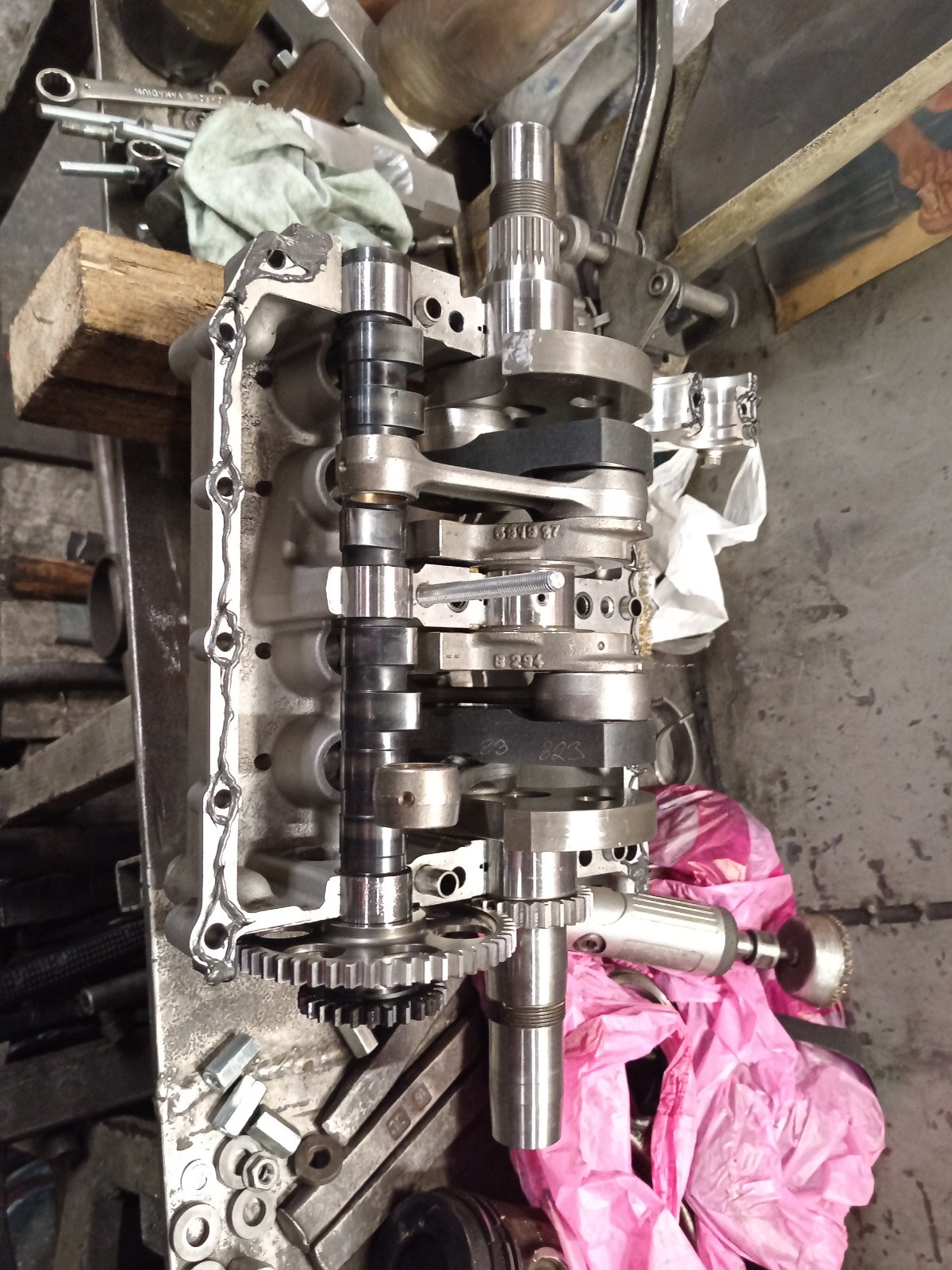

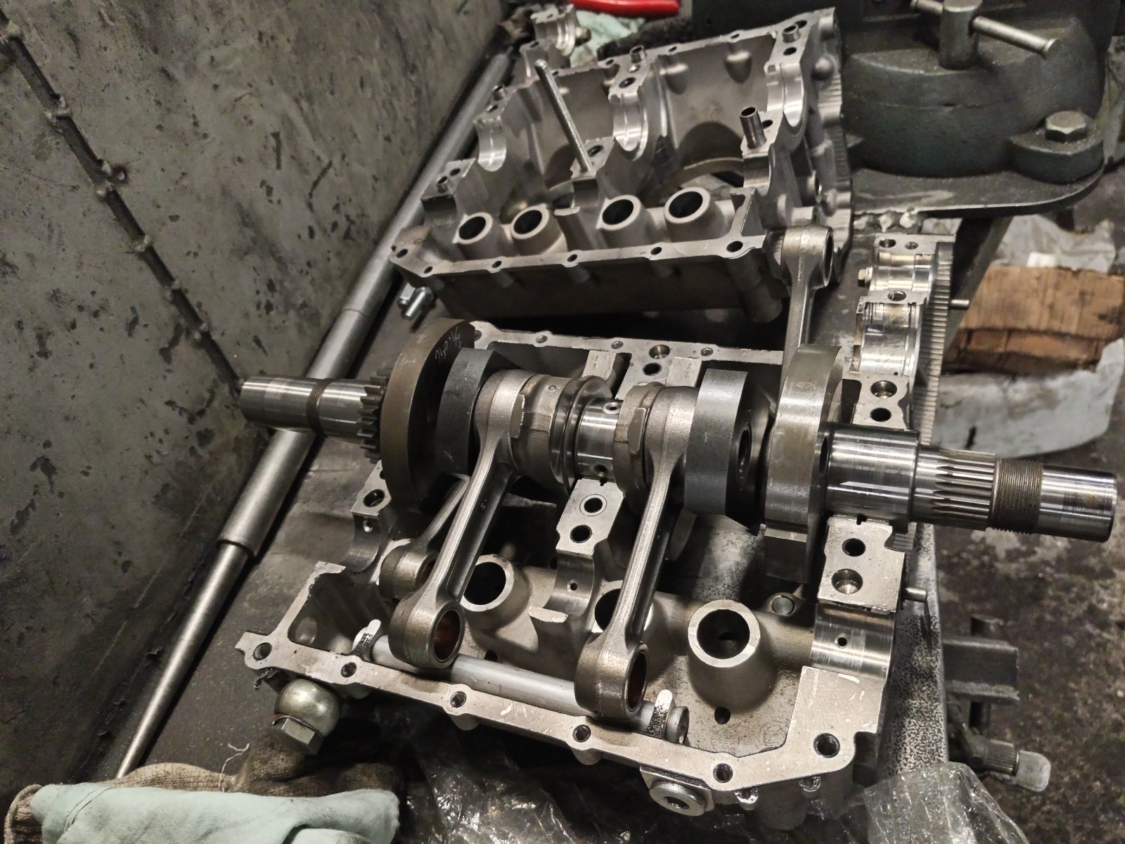

Потихоньку собираю 912 ротакс на А-41-3.
Очень странно, но пришлось вкладыши новые изготавливать, при на работке всего 300 часов, уже задиры... (в таком состоянии купили).
Похоже, на холодном крутили обороты.
Поставлю термостат на воду и теплообменник на масло, что бы тёплое масло было всегда.

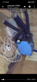

Вагоньчик греем дизельной печкой, интересная штука.
Вот такая, вот, выхлоп на улицу.
За пол до +25 греет. И потом поддерживает. Расход литра 2..3 в день.

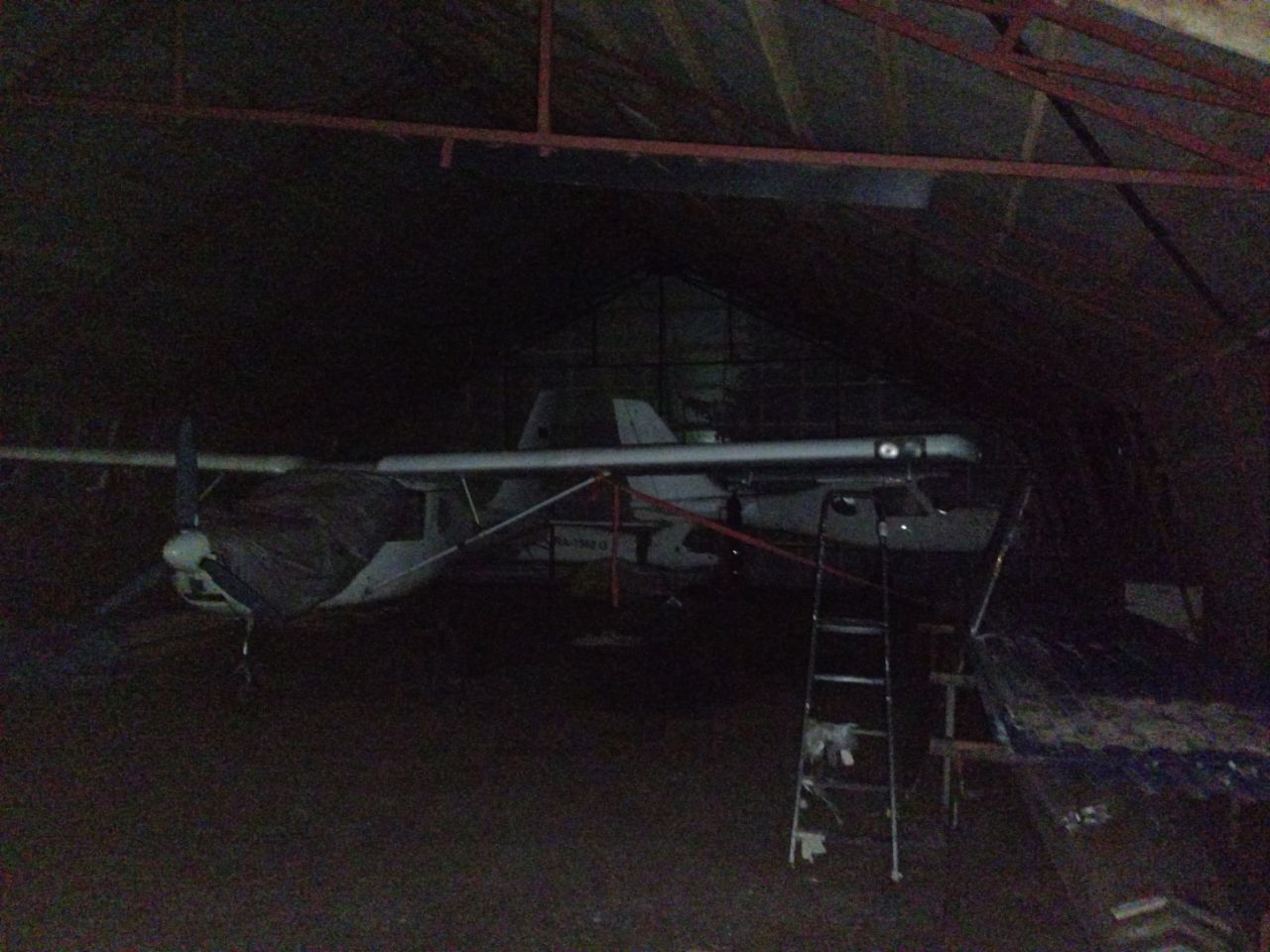

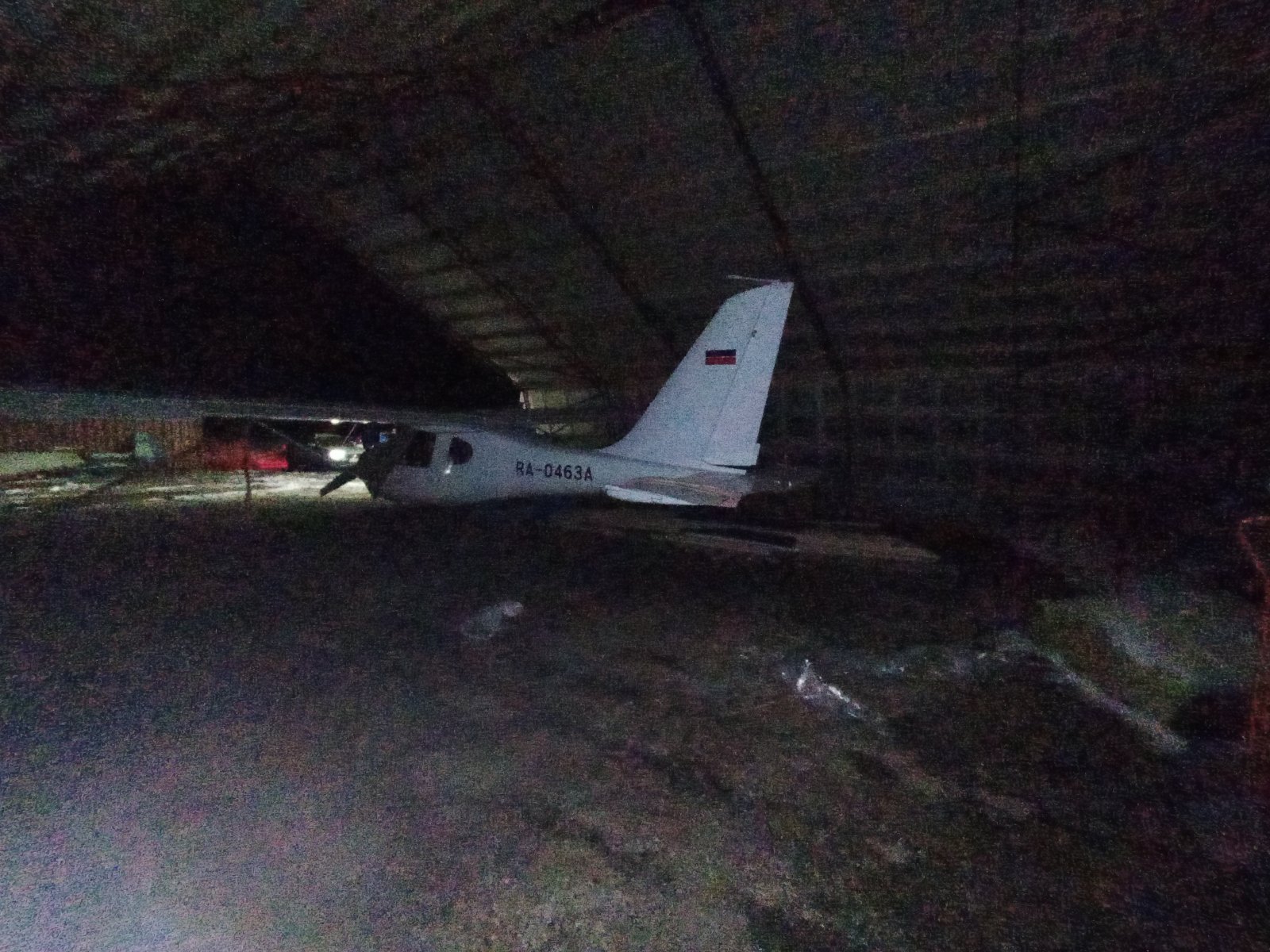

Работали до ночи, которая внезапно наступила в 16.30.
Всё ребята полетал, новички тоже.
Всем великом, зимой тоже летаем.

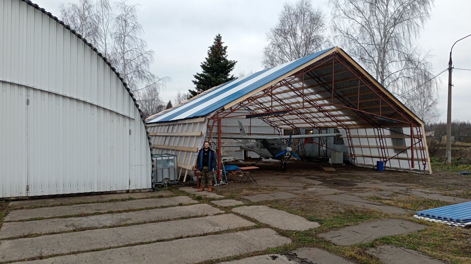

В ангаре конечно много лучше, чем без него чистить от льда не надо.

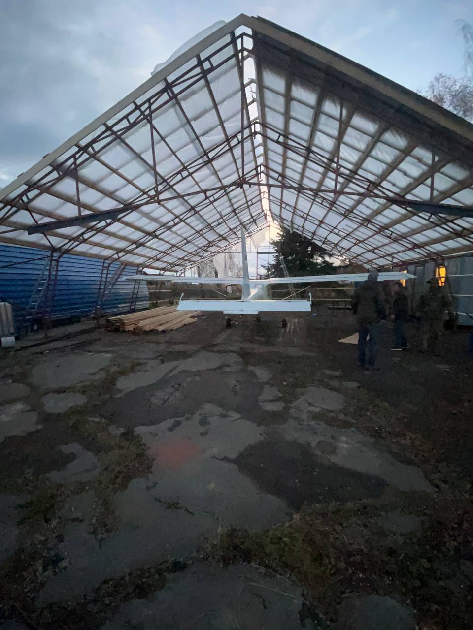

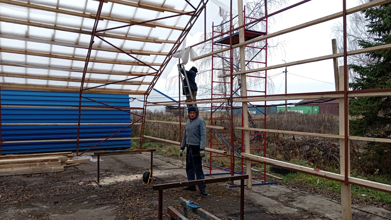

Перекатили остальную технику под крышу. Будет чем заняться томными зимними вечерами.
    147,4 КБ · Просмотры: 229
    353,1 КБ · Просмотры: 532
    360,5 КБ · Просмотры: 355

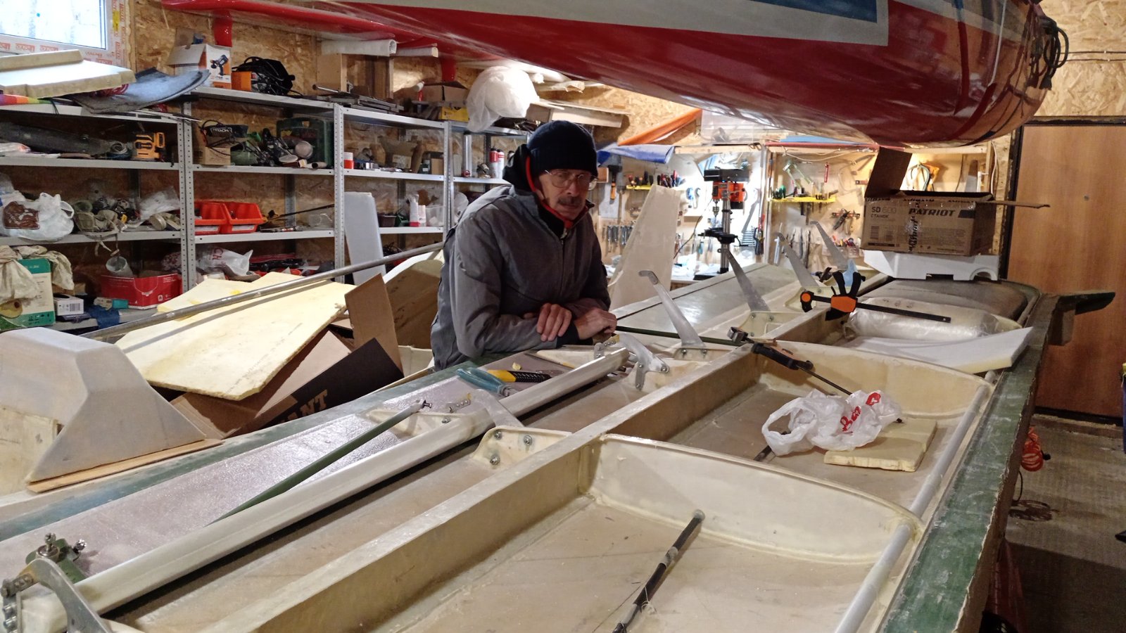

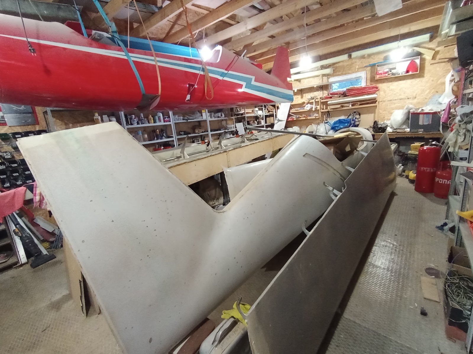

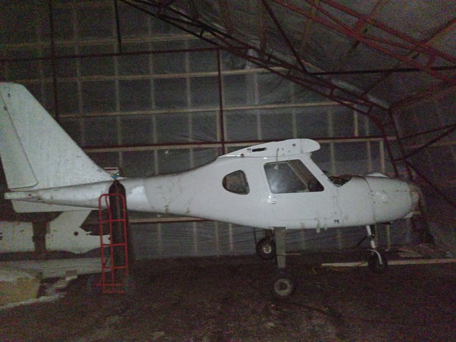

Вроде по ангару основное сделал, ребята уже доделают. Перехожу к А-41-3.

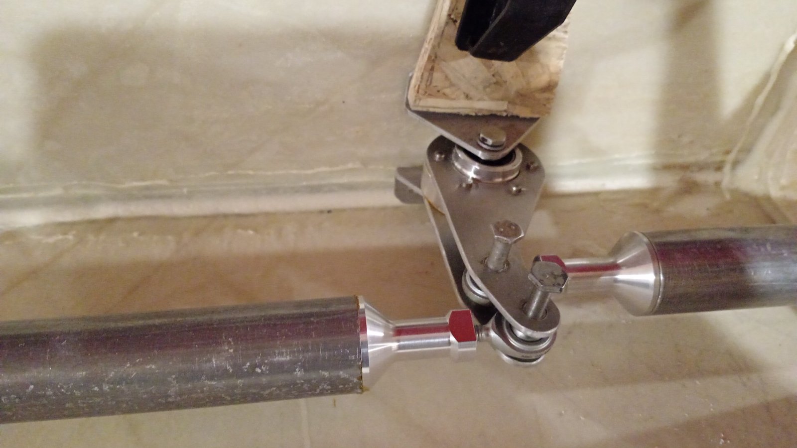

Собираем мотор и управление в левом крыле.
Олег Позиненко из старой гвардии, ещё с Мирошником собирал самолёты Аэропракт.

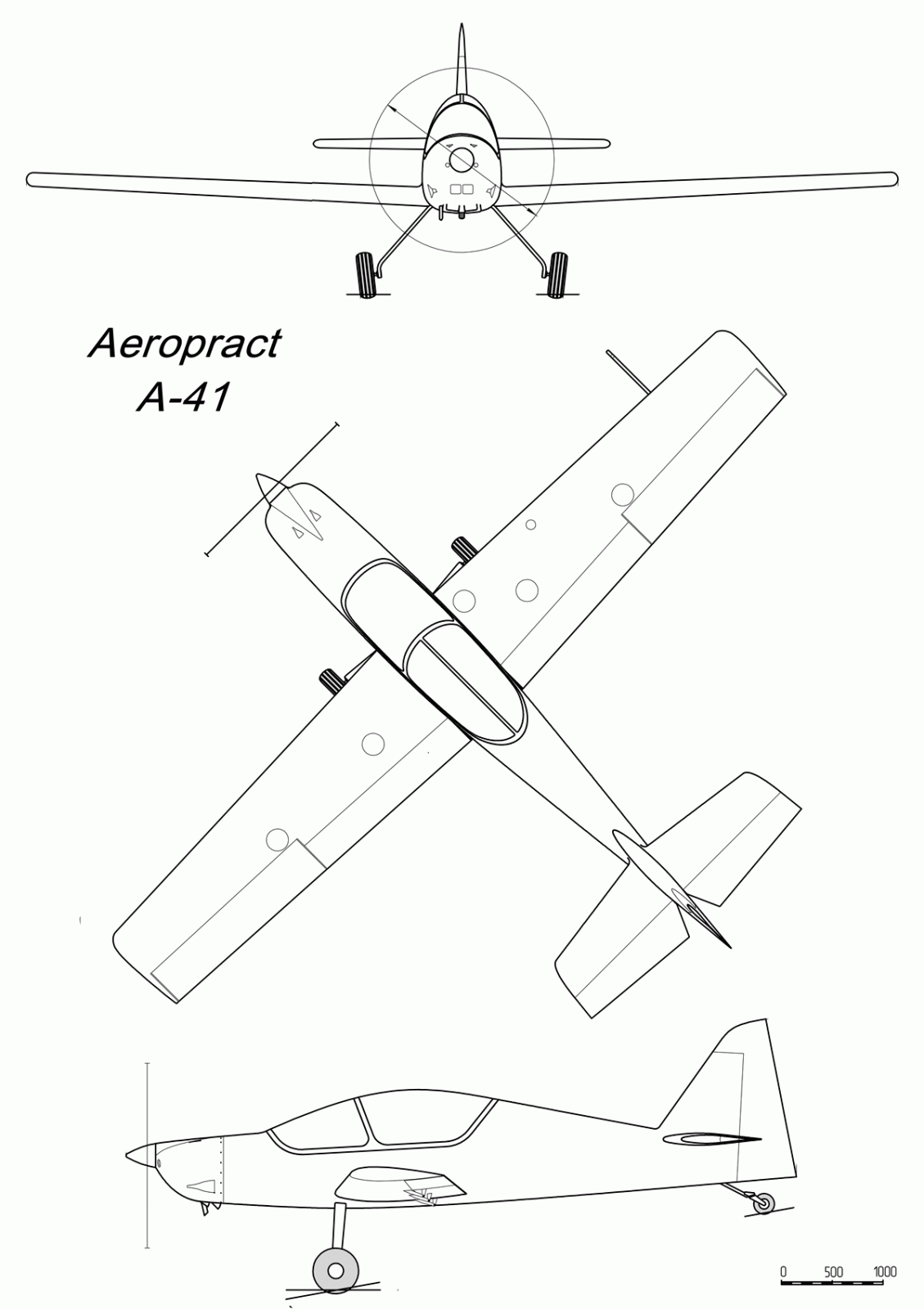

Приветствую! Интересно, а какое соотношение площади крыла и общей смоченной поверхности получилось?
Секретов то нет.
Самолёт и на самом деле отличный, но не берут, увы...
    90,8 КБ · Просмотры: 382
Это фатальная проблема тандемов, покупатель хочет "парту", и его не переупрямить. Если полет по маршруту, то рядом не скучно, как на тандеме, где все сидят в своей клетке, так что это ловушка существующей оснастки, надо делать новую матрицу на фюз, пусть хуже и с меньшим ресурсом, но как хочет покупатель...
